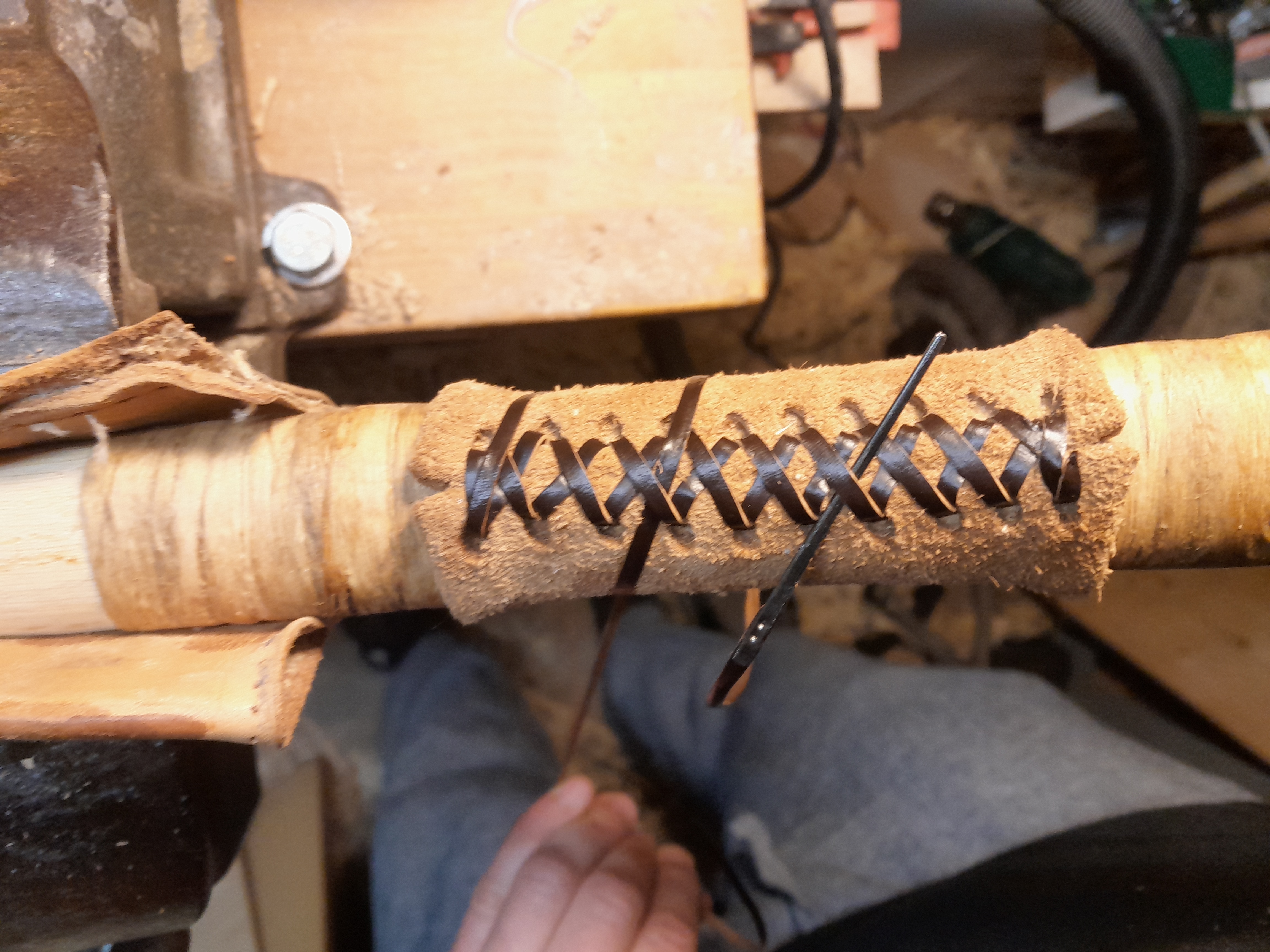

Gestern noch am Griffleder rumgemacht.
Ich wollte schon seit ich das erste mal das Cover der BTB 1 gesehen hab eine Griffgestaltung á la John Strunk machen. Auch wenn der Griff hier vielleicht ein bissl kurz ist dafür...

Eine schöne 5er-Kurve isses geworden. Die Leder-Overlays passen super zum Rosenholz 👍

Sieht echt interessant aus.
Bei den gefinishten Overlays hätte ich jetzt fast auf ein dunkles Holz getippt.
Daher immer wieder erstaunlich was man mit Leder alles machen kann

Wunderschöne Kurven, die Tips sind auch Klasse. Ich bin da jetzt auch auf den Geschmack gekommen, mit stabilisiertem Material zu arbeiten. Danke das du mich auf den Gedanken gebracht hast :)

Ja ich verwende solches Sek.kleberleder auch gern als Arrowpass. Flexibel beim verkleben und dann hart gegen Kratzer.
Tips war ein Experiment, hat gut geklappt. Wollte eigtl noch ne Mittellage aus schwarzem Leder machen, das war aber scheinbar geöltes Leder (Lederjacke), das hat nicht gehalten. Aber denk da kann man schön bunt schichten.
