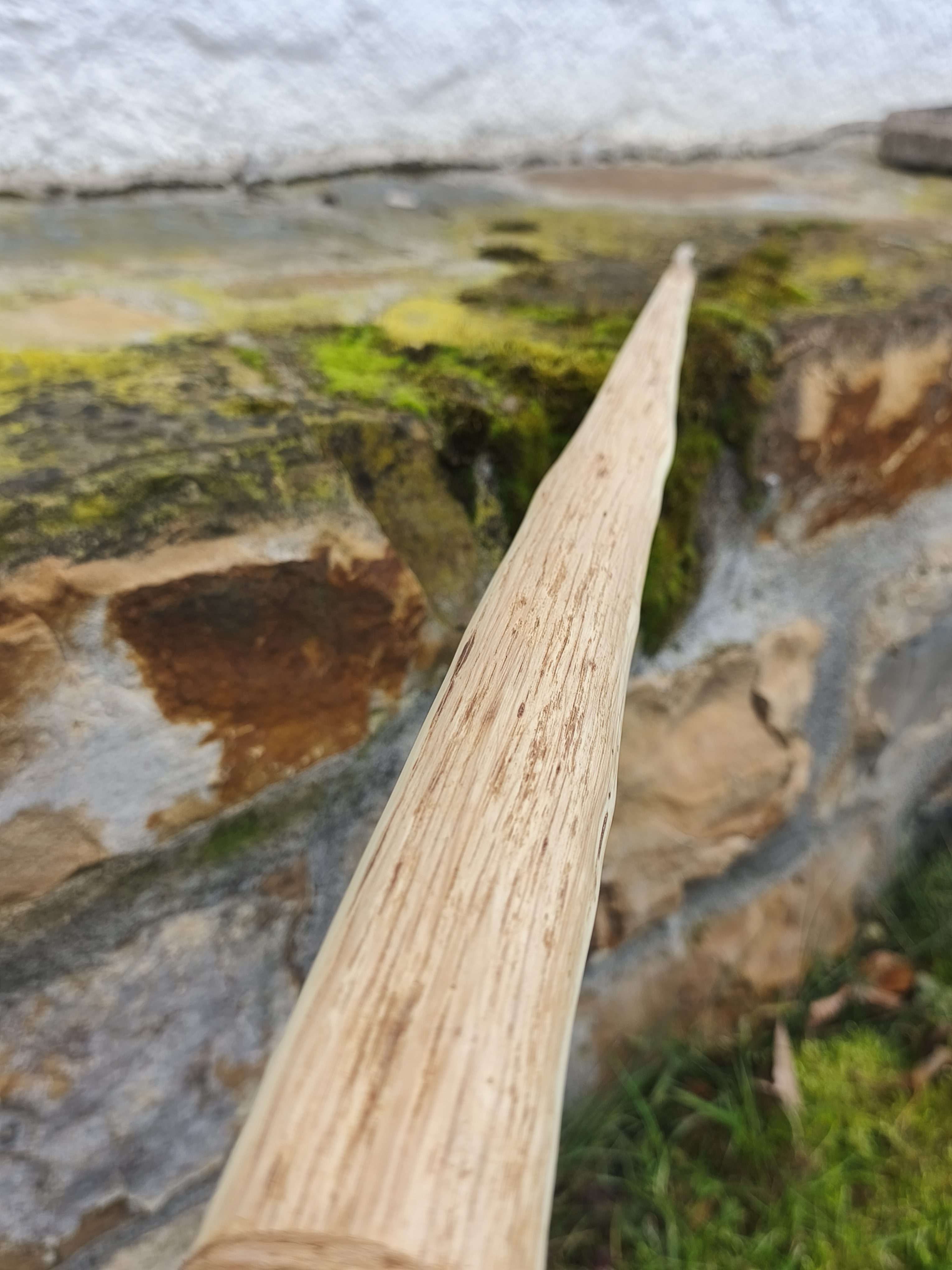

Re: PRÄSENTATIONEN Saplingbow 18, 2026

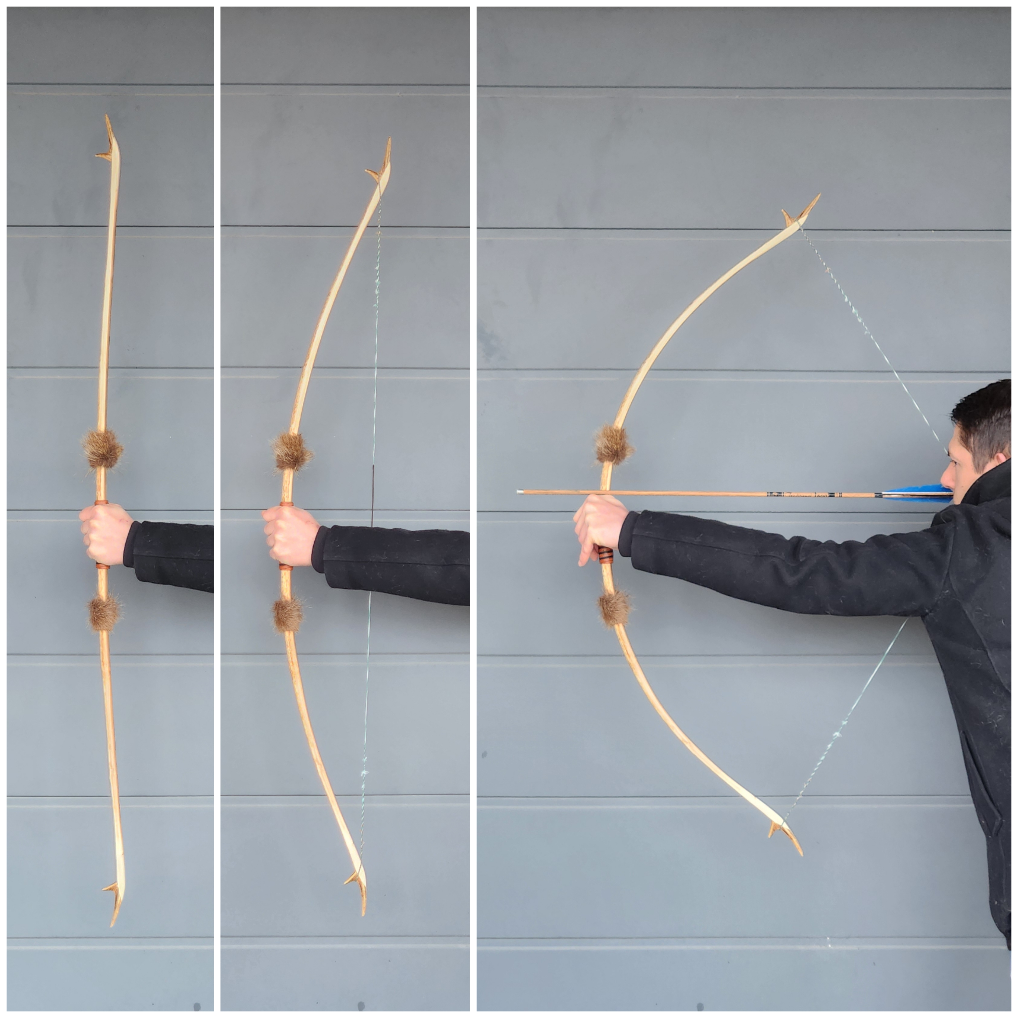

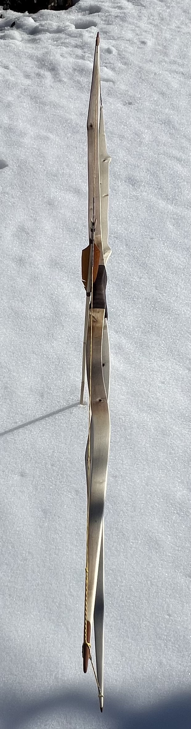

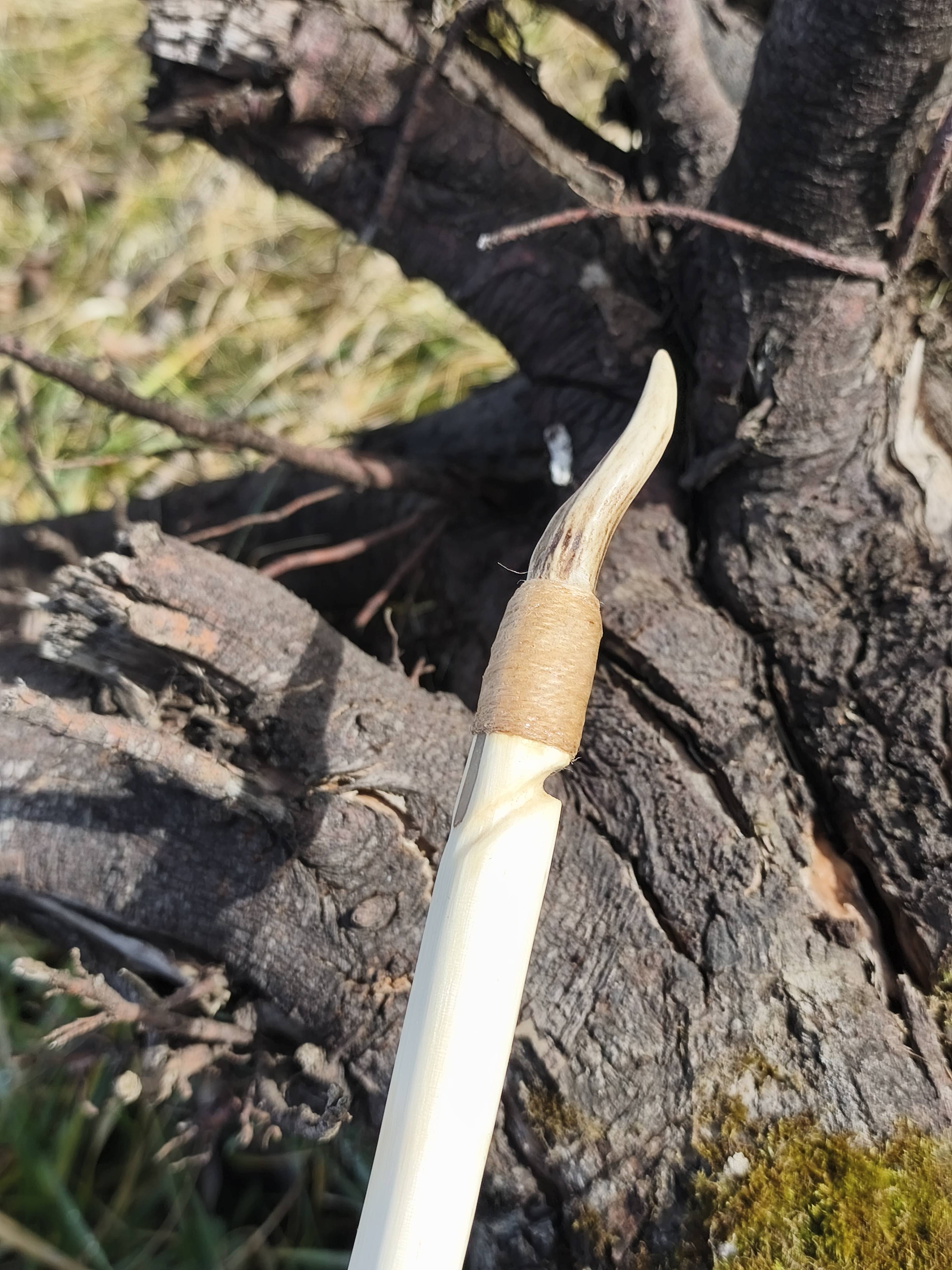

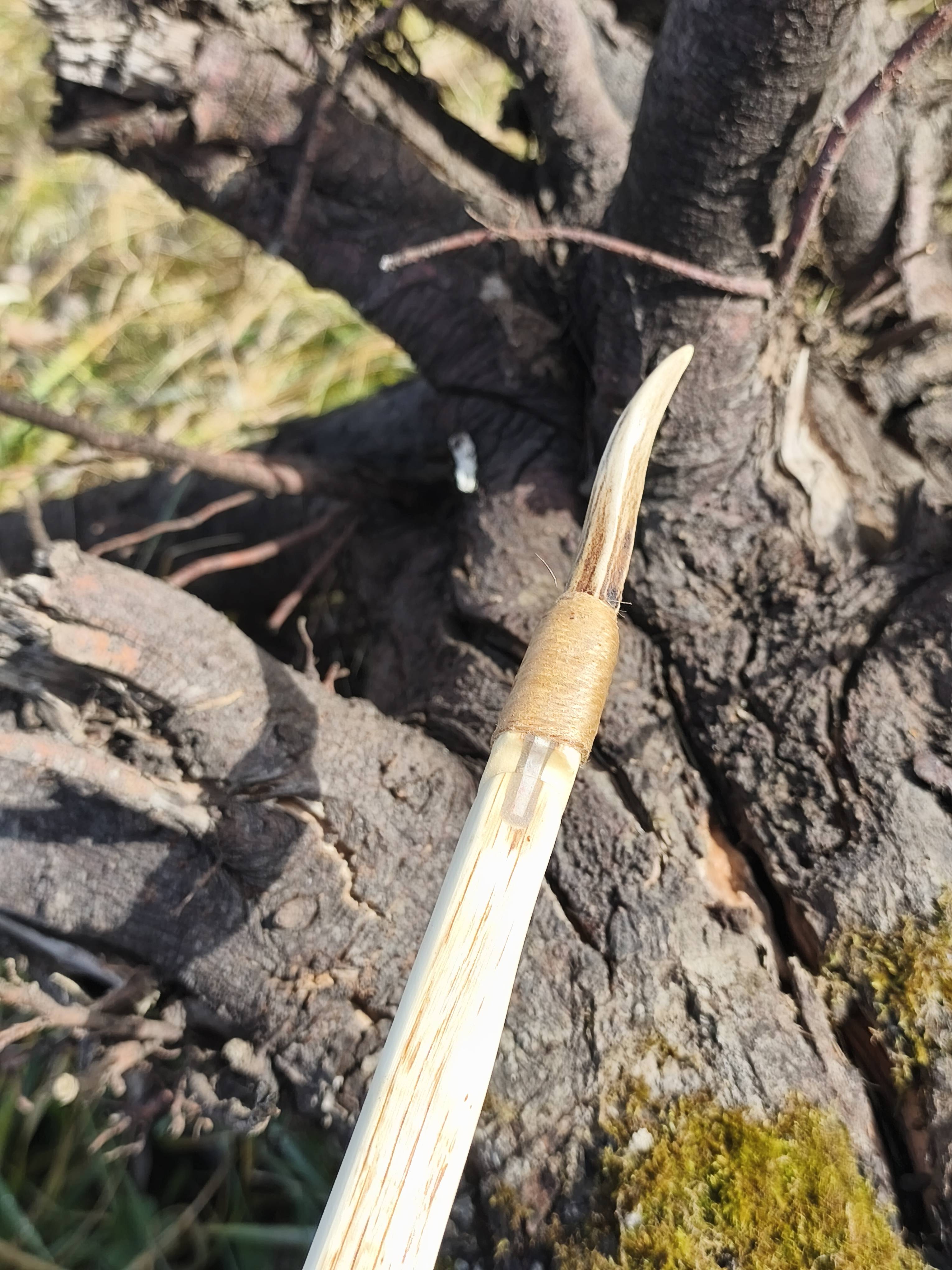

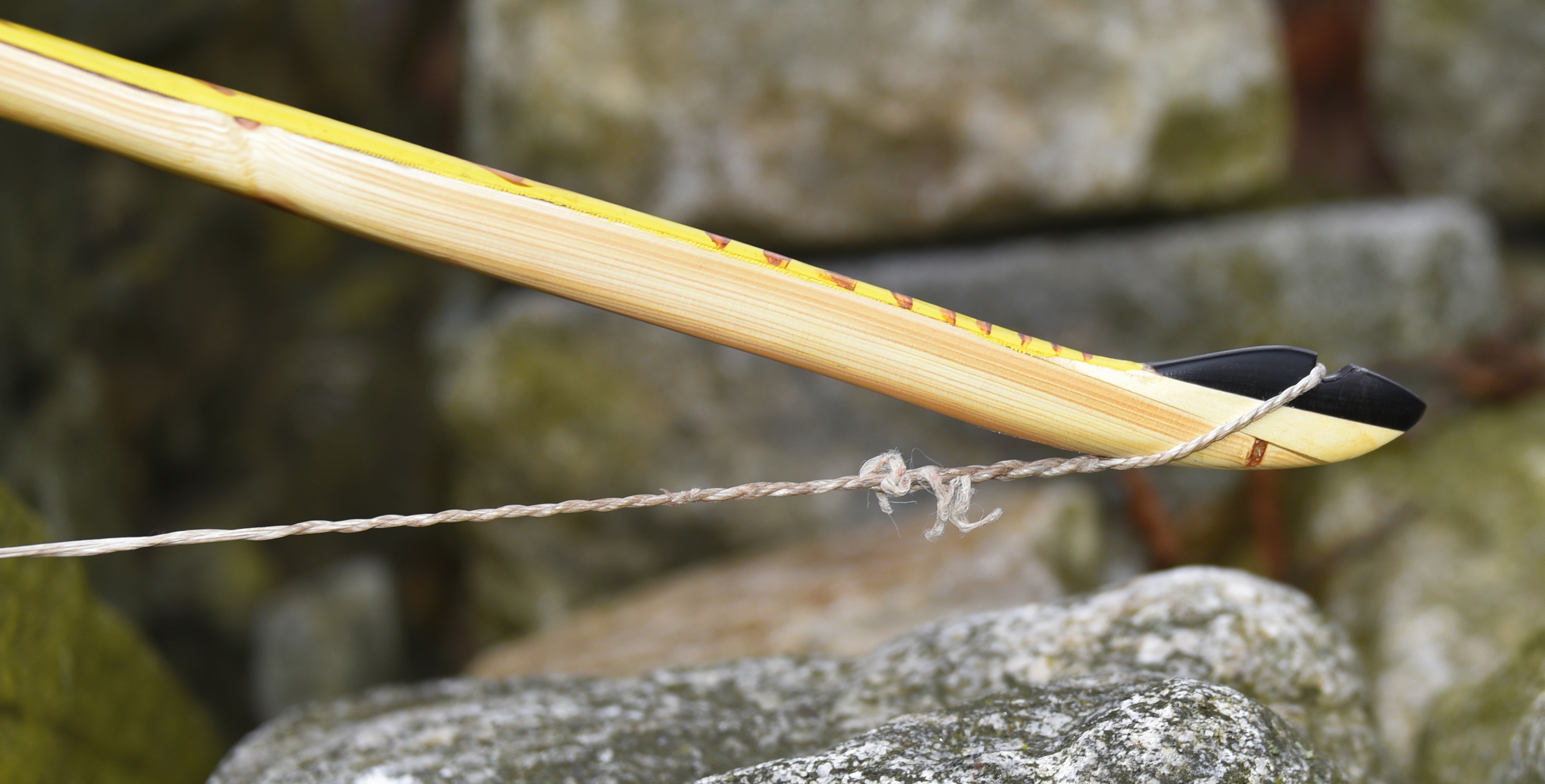

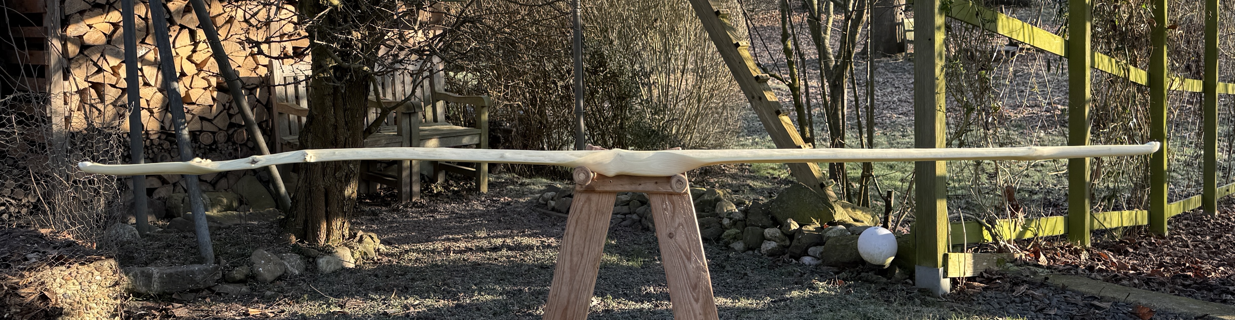

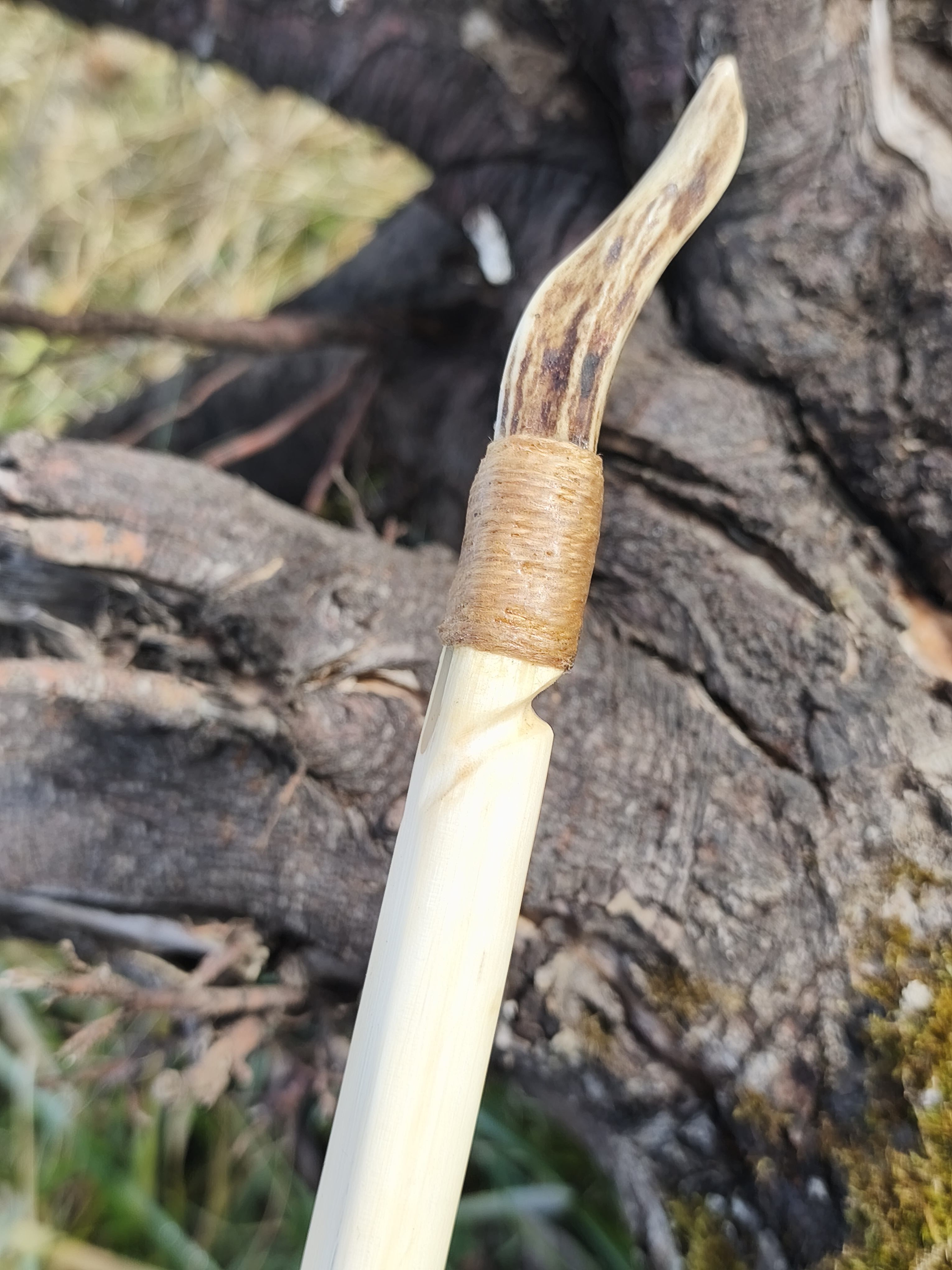

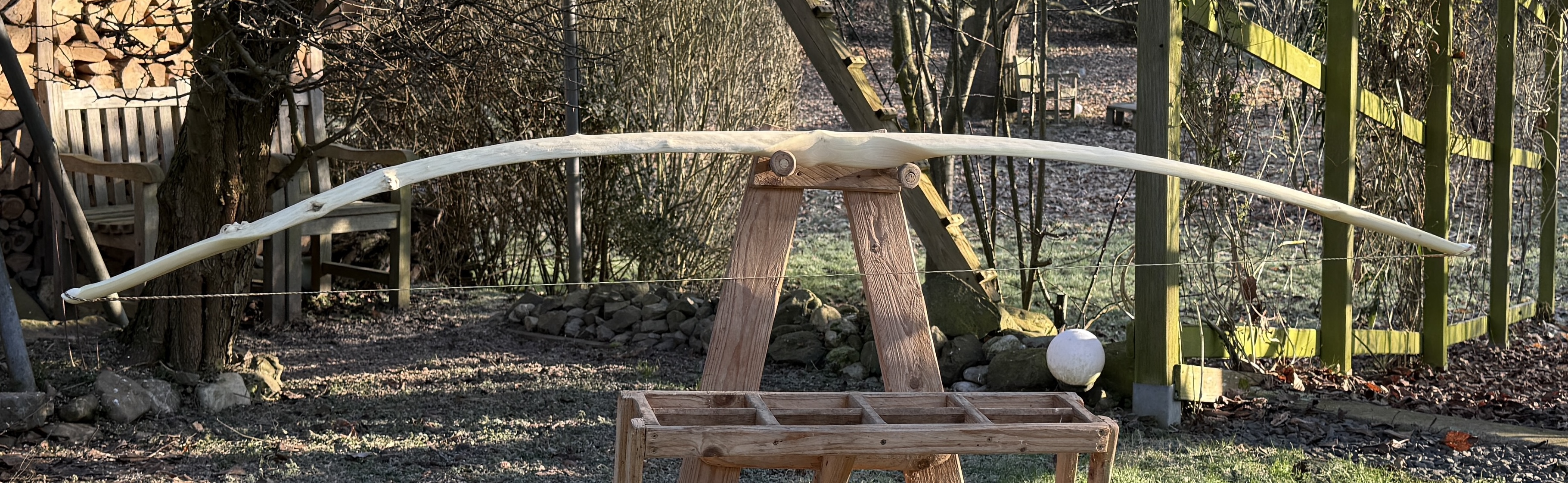

Dann mach ich mal den Anfang :)
Holzart: Hasel
Nocken: eingeklebtes Rehgeweih
Länge NtN: 190cm
Länge Geweihende bis Geweihende: ca 200cm
Gewicht inkl. allem: 605g
Zuggewicht: 69#@28,5"
Finish: 4 Schichten Leinöl
Sehne: 14 Strang Dacron
Griff: Leder
Hier der Link: viewtopic.php?t=34001
Hier noch die beiden Spezialnocken mit der Wicklung
Vollauszug

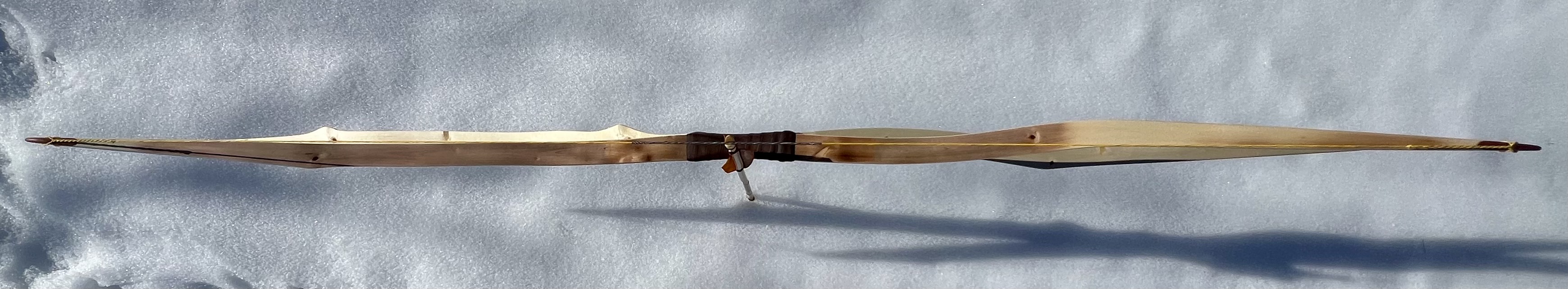

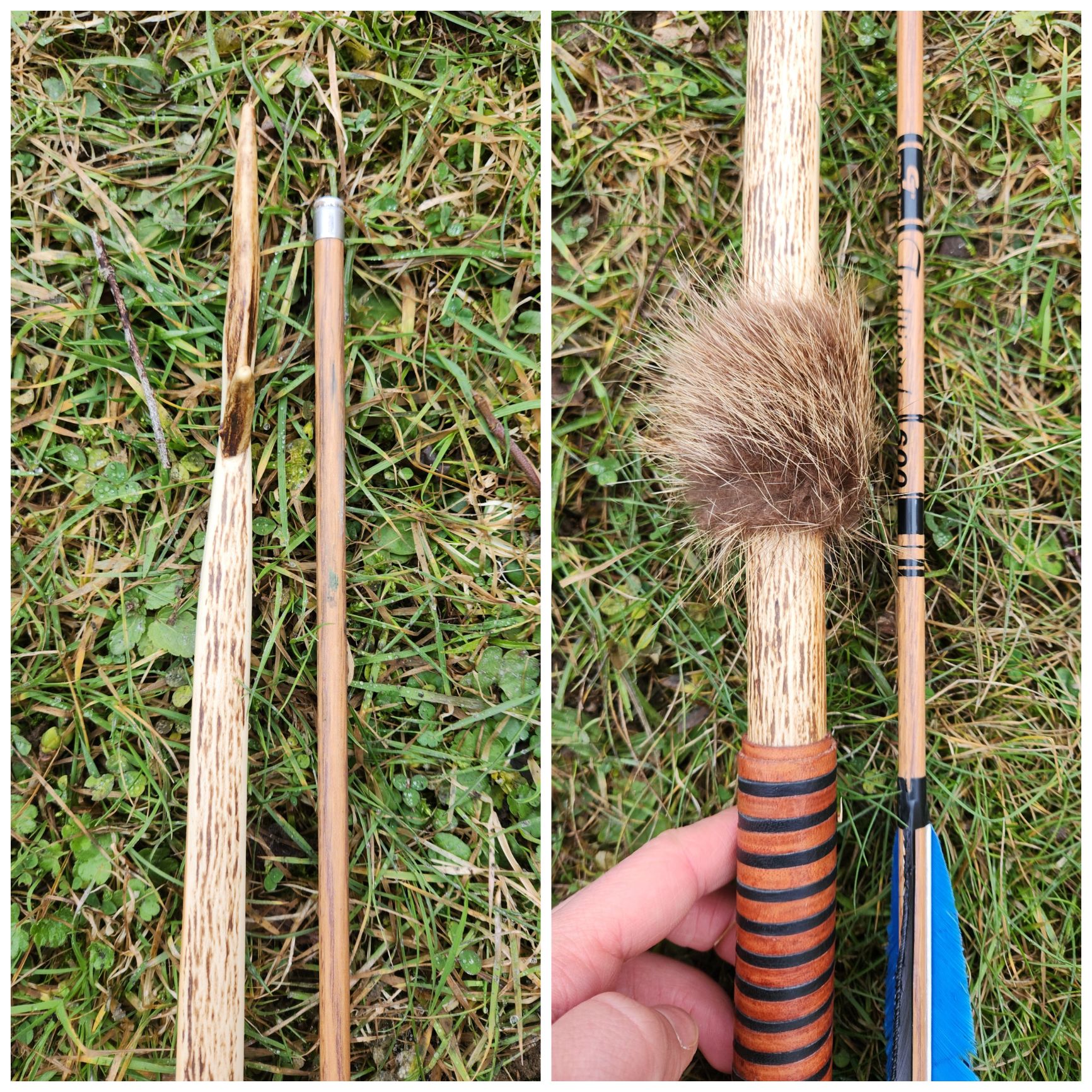

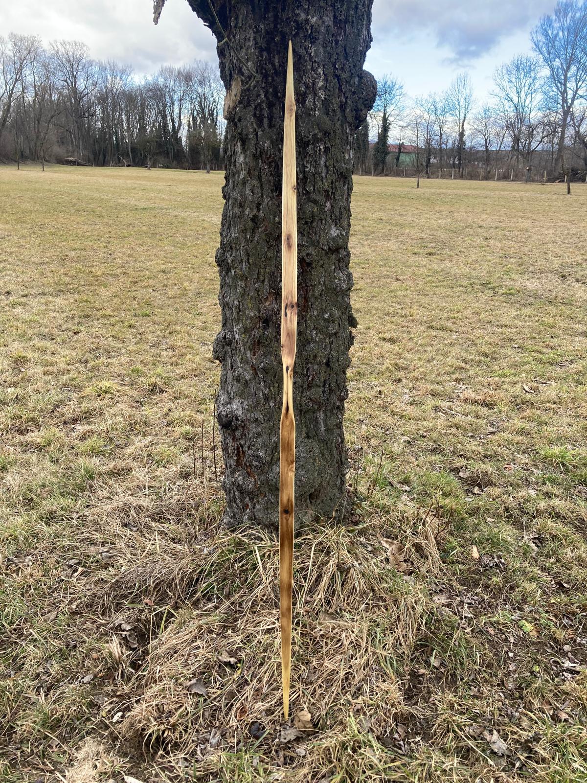

"Der will kein Bogen werden"
Ein sehr kurzer Stabbogen aus einem Stängel von nur 22mm Durchmesser aus einer Hartriegelhecke in meinem Garten. Die Sehnenlage hatte sich immer wieder beim Aufspannen verzogen weshalb ich ihn gekürzt habe und schließlich den Bogenbauch sehr einseitig abgetragen habe. Nun passts. Oberhalb des Griffs knitterte er heftig wegen eines quer sitzenden Astes. Deshalb war eine Reparatur nötig. Diese ist unter Nutriafell versteckt. Der Bogenbauch ist leicht geröstet.
Bogenmitte = Druckpunkt = Schwerpunkt (zumindest bevor das Griffleder drauf kam)
Der blanke Bogen wog 220g, also ohne Leder, Fell und Sehne.
Direkt nach dem abspannen wird er an die 2" Set haben was sich nach einiger Ruhezeit auf gut 1" reduziert.
Zu den Daten:
Holzart: Hartriegel
Länge N/N: 123cm bzw. 48,5"
Zuggewicht: 50#@26,5" AMO
Gewicht inkl allem: 245g
Overlays: Geweih
B/H am Griff (ohne Leder): 21/17mm
Sehne: 8 Strang Spectra mit verstärktem Öhrchen
Griff: mit Leder unterfüttert und mit 2 Lederbändern umwickelt
Finish mit bislang 3 Schichten Dick Holzbalsam
Geschwindigkeit bei 8gpp: 167 - 173fps bzw. 51 - 52,6 m/s
Und hier was für's Auge:
Rücken / Sehnenlage / Bauch
Finish scheint seinen Job zu tun
Und fast vergessen, Vollauszug ca. 26,5" AMO
Und hier noch der Link zum Bauthread: viewtopic.php?t=34004

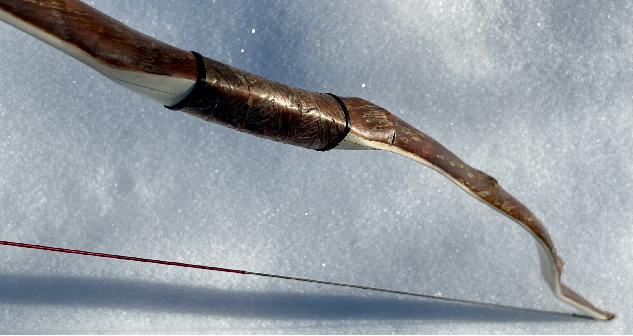

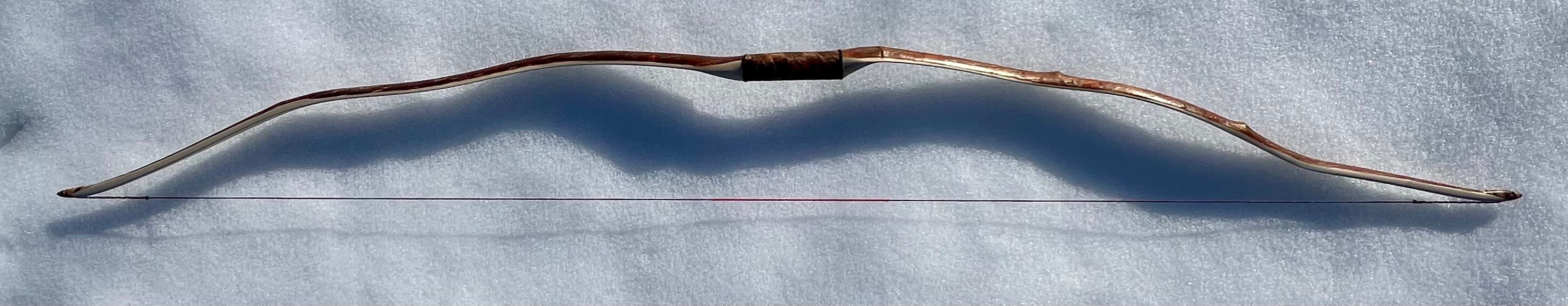

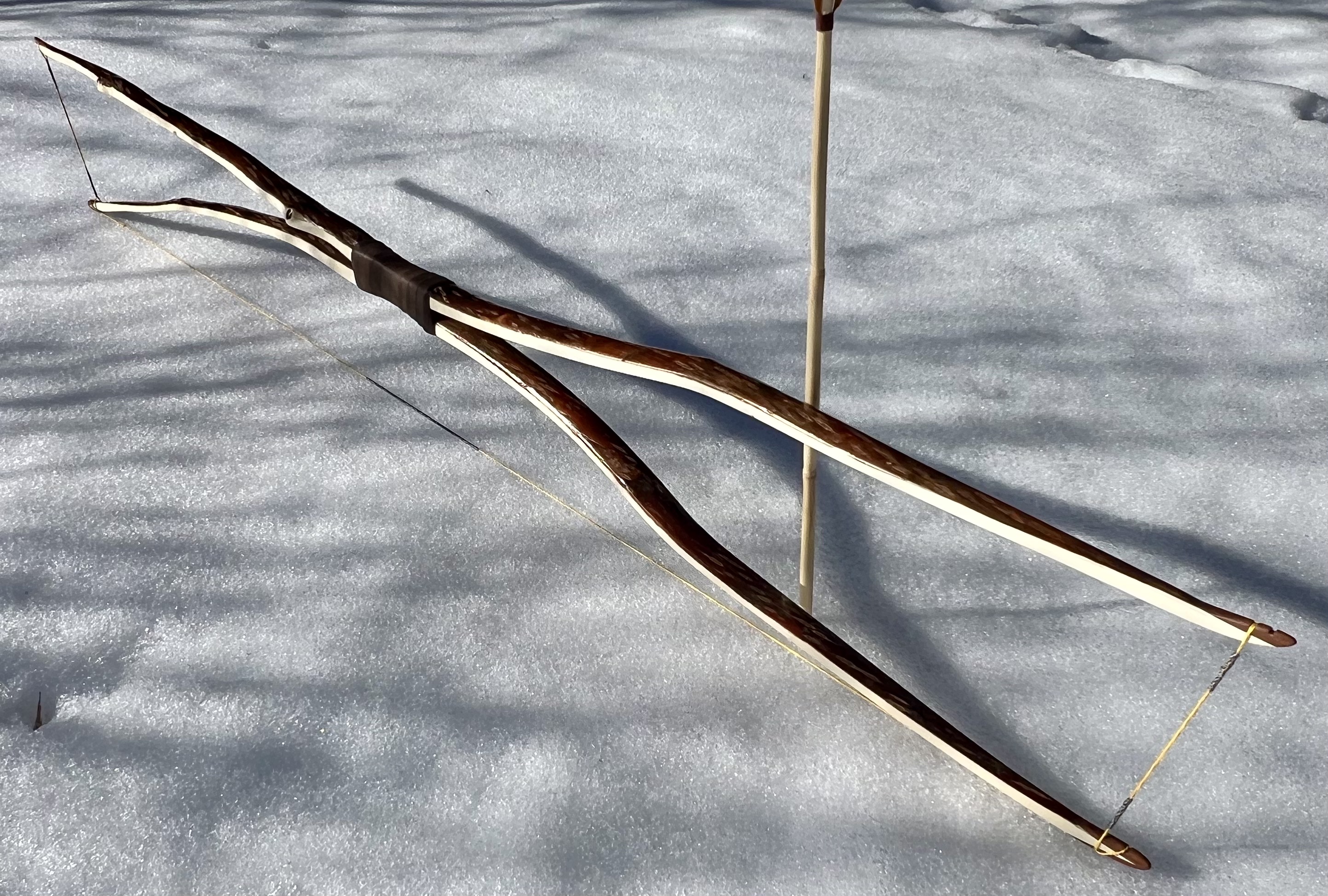

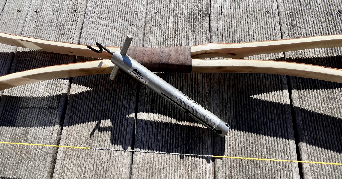

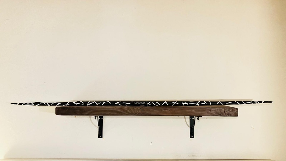

DOPPELBOGEN „GEMINI“
Heimische Traubenkirsche Prunus padus, Stämmchen mit 5,5cm Durchmesser an der dicksten Stelle, in Längsrichtung geteilt
die reflexe Hälfte wurde der Frontbogen, Zuggewicht 35 Pfund, NtN 166cm
die deflexe Hälfte wurde der Backbogen, Bauch getempert, Zuggewicht 27 Pfund, NtN 160cm
Gewicht 776 Gramm
62 Pfund bei 26 Zoll
Kirschrindenbacking
Griff: Zetschkenholzstege als Ausgleich mit Epoxy verklebt, Leinenfadenwicklung 1mm mit Epoxy getränkt, darüber Lederbandwicklung gewachst
Nockoverlays aus Zwetschkenholz
Fastflightsehnen, 10 Strang
Finish mit 3x Danish Oil
Steile Zuggewichtskurve, ab 26 Zoll deutliches Stacking (oder ich bin zu schwach für das hohe Zuggewicht), geringer Handschock spürbar, Zielen optisch gewöhnungsbedürftig, weil viele Wurfarme im Blickwinkel, hat ordentlich Wums!
Baubericht viewtopic.php?t=34003

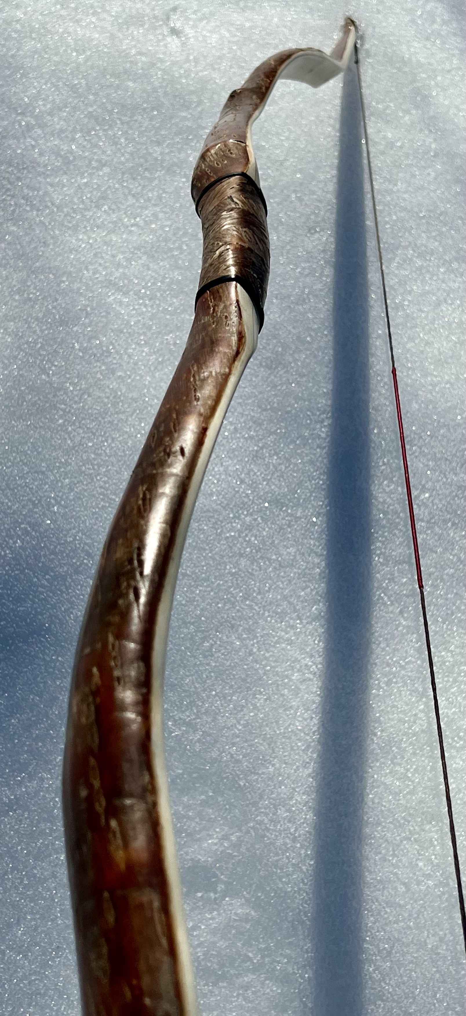

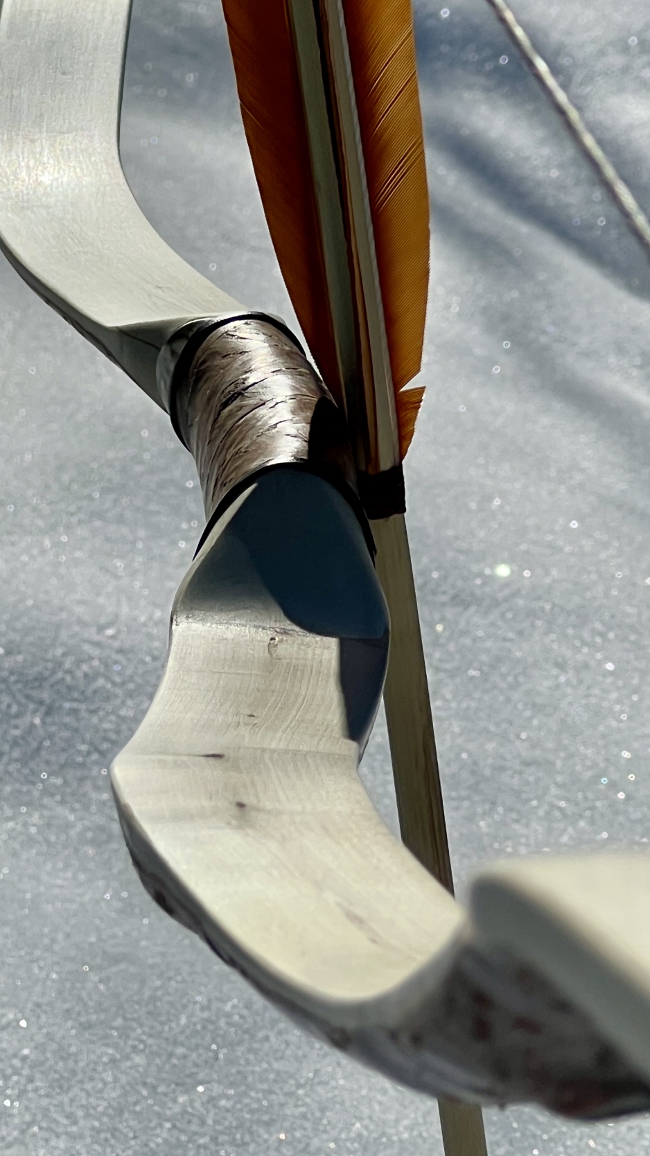

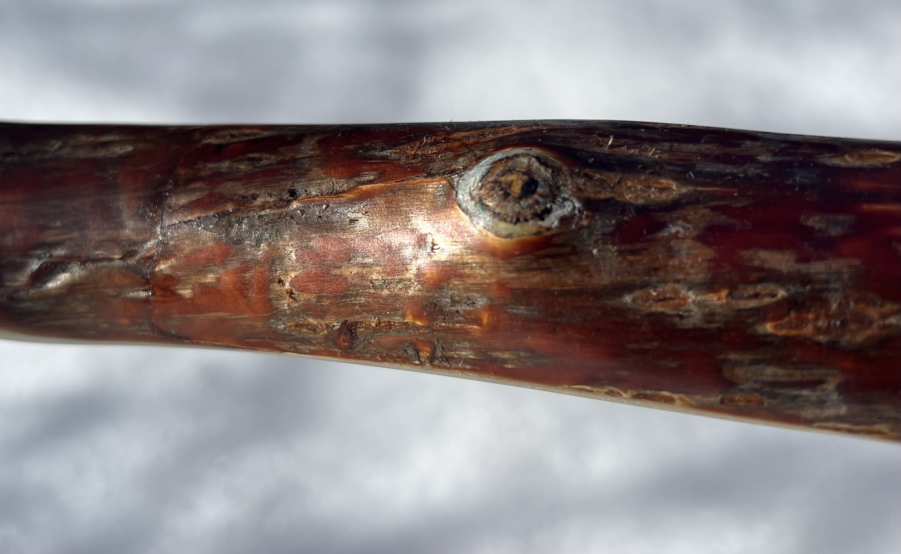

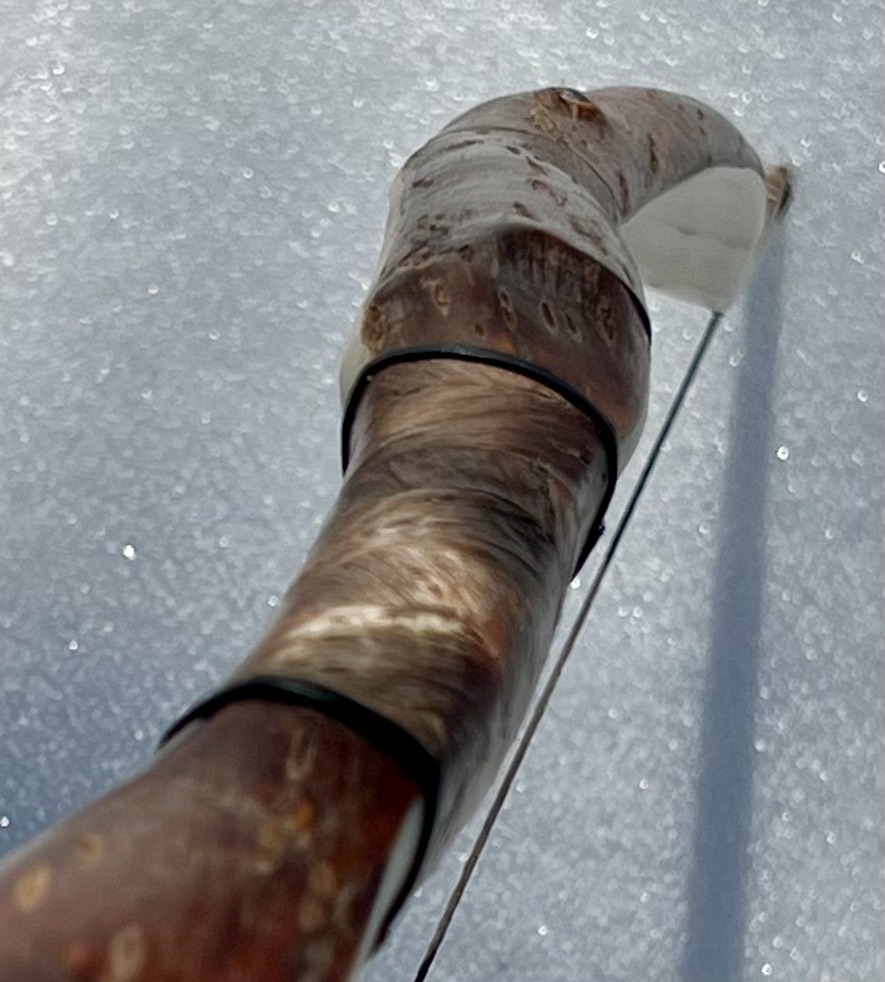

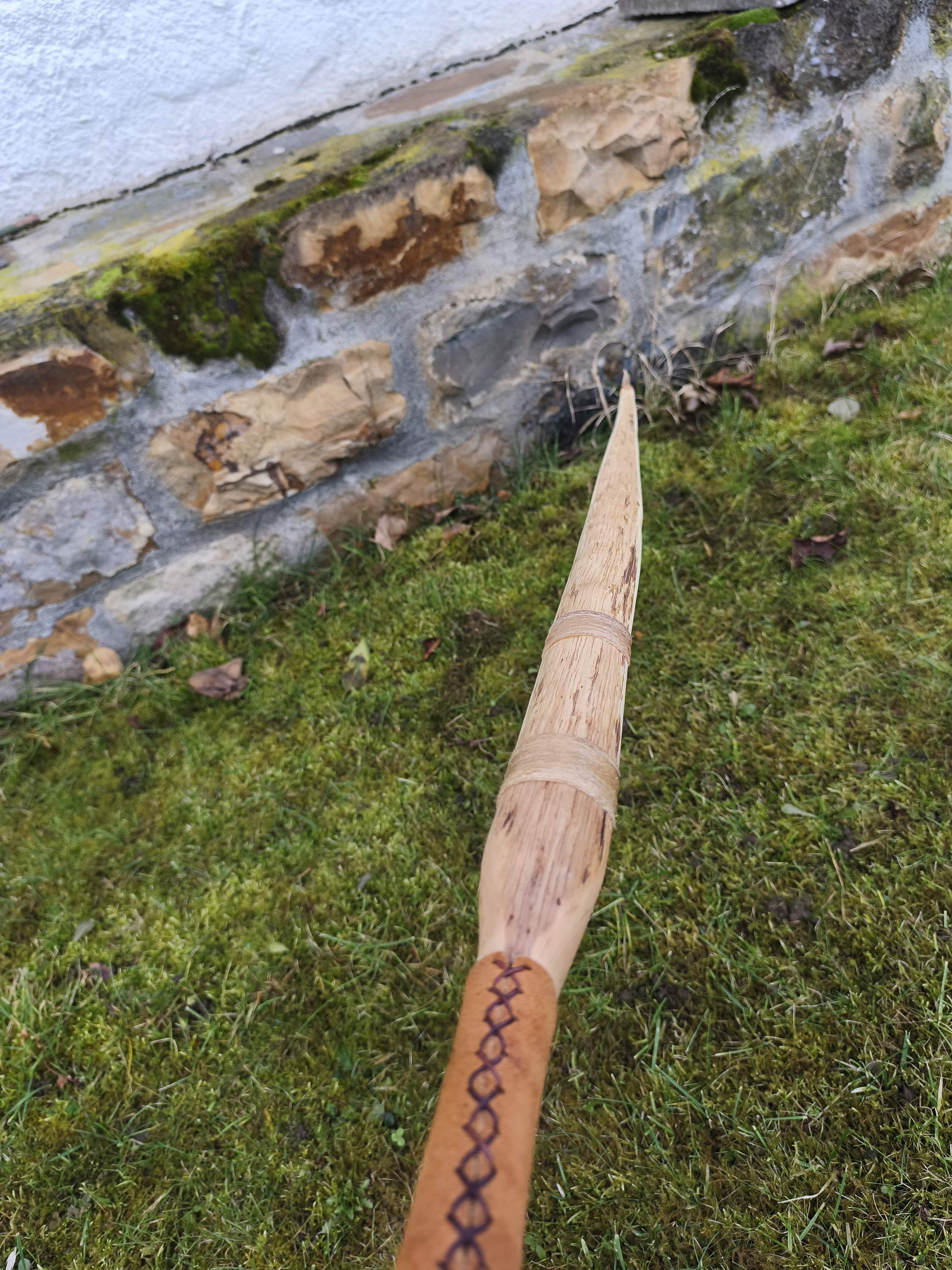

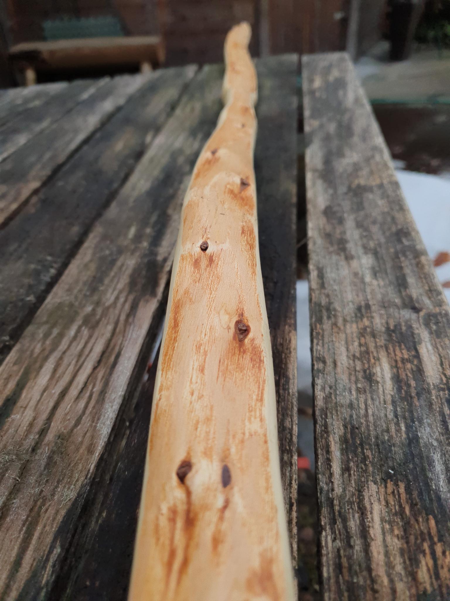

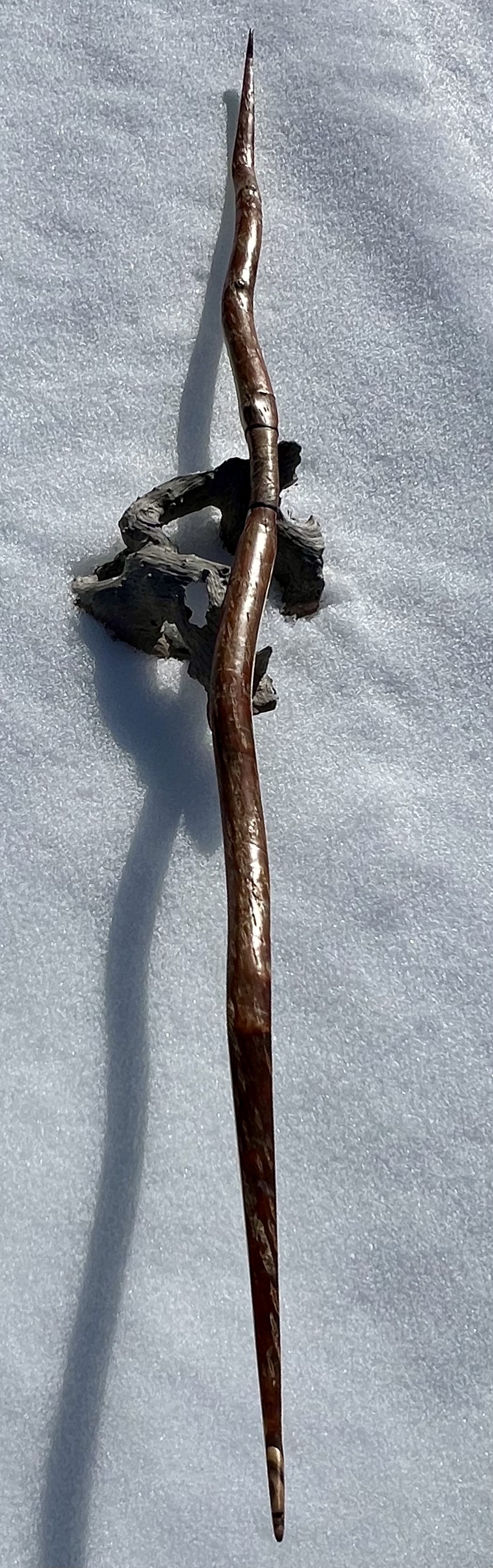

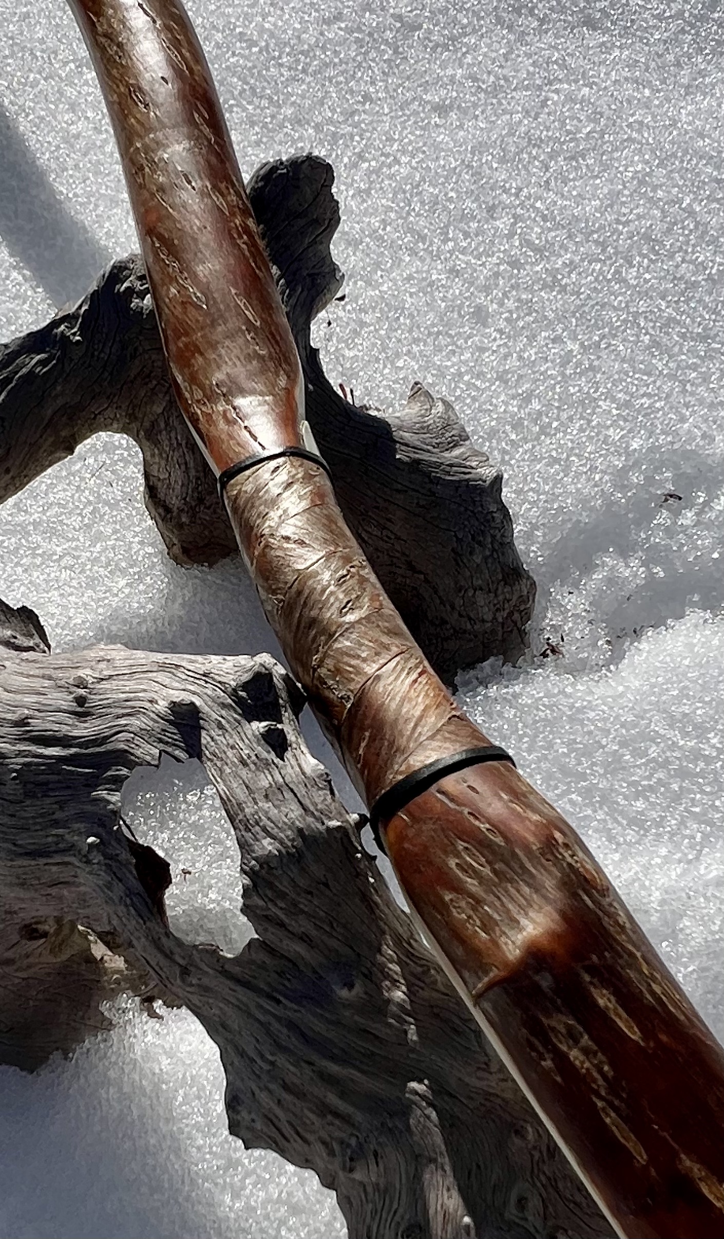

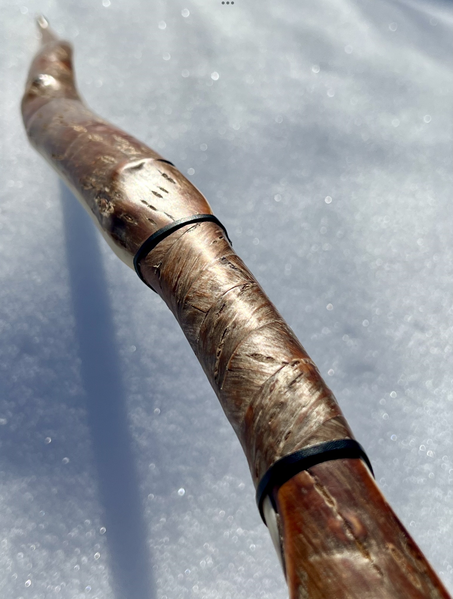

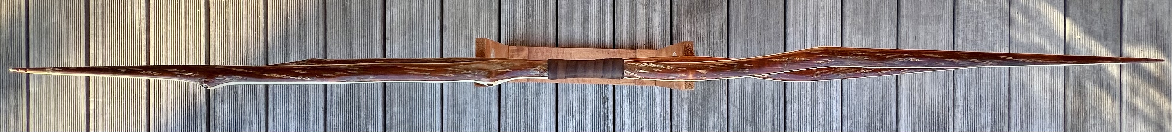

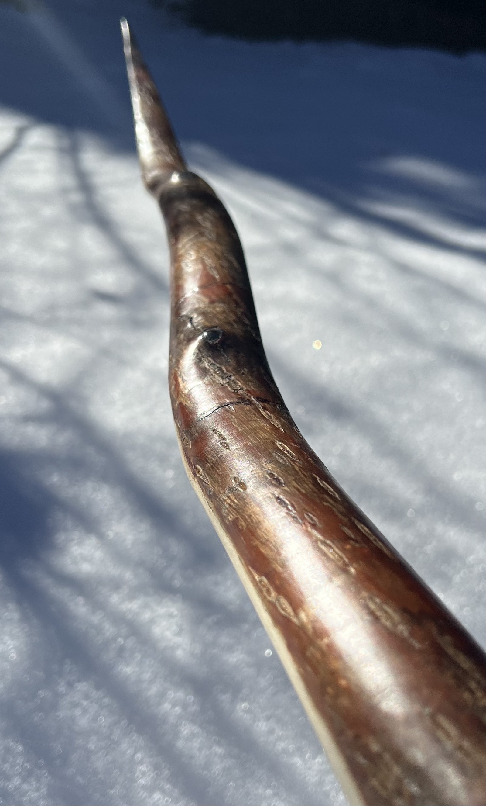

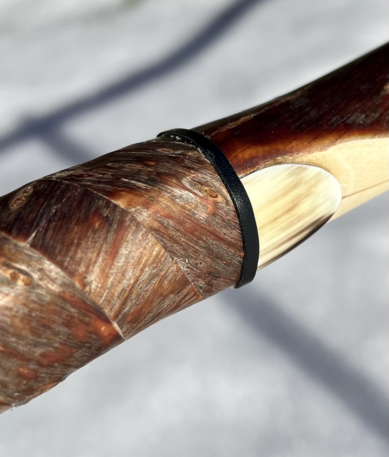

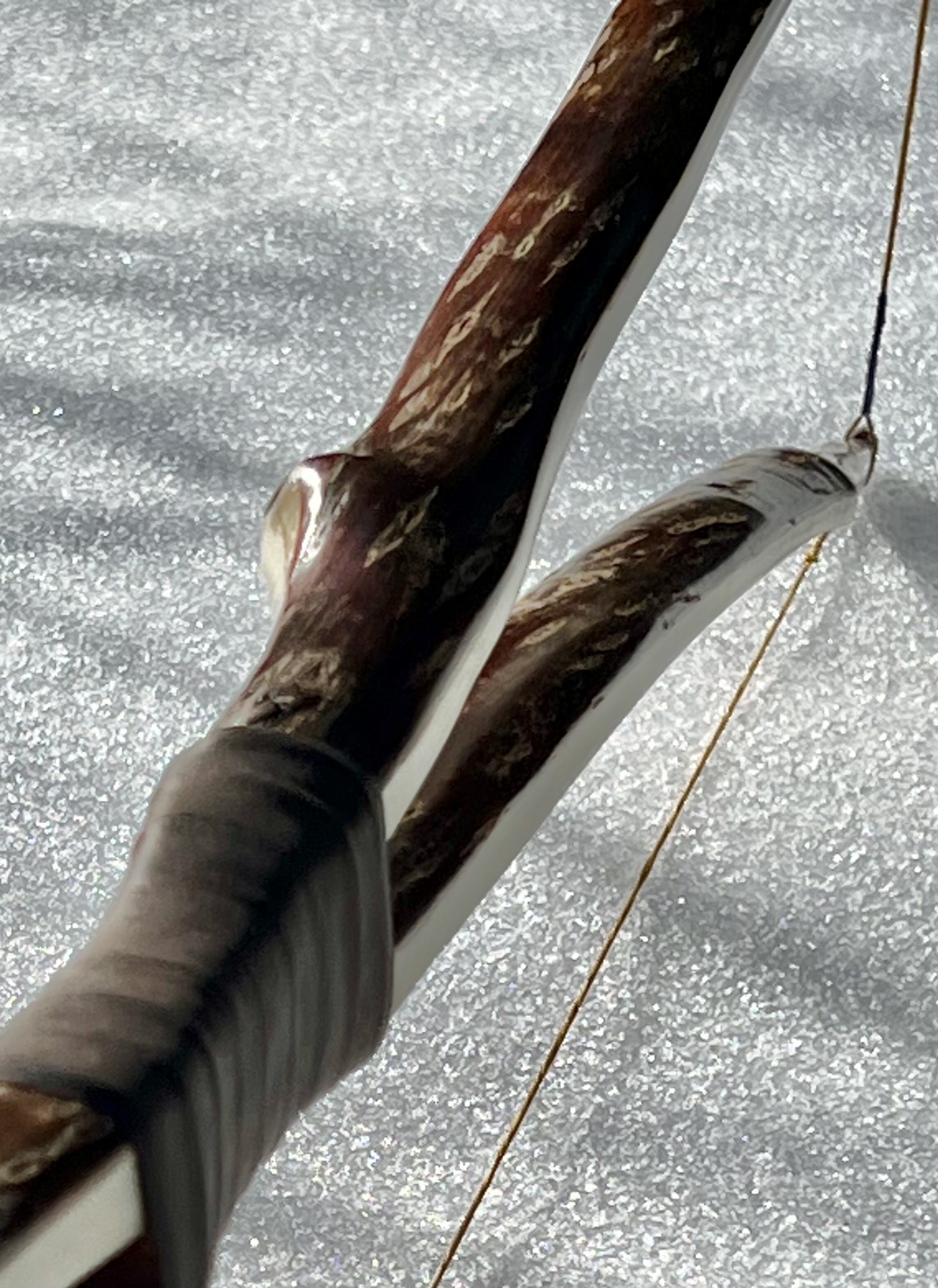

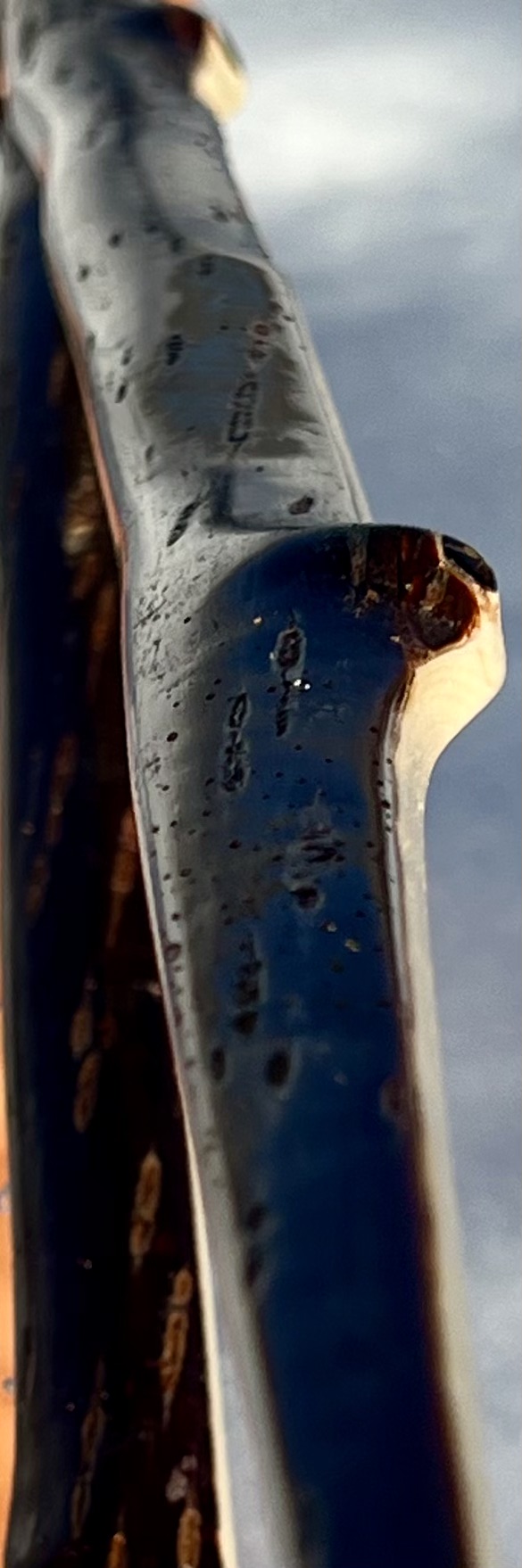

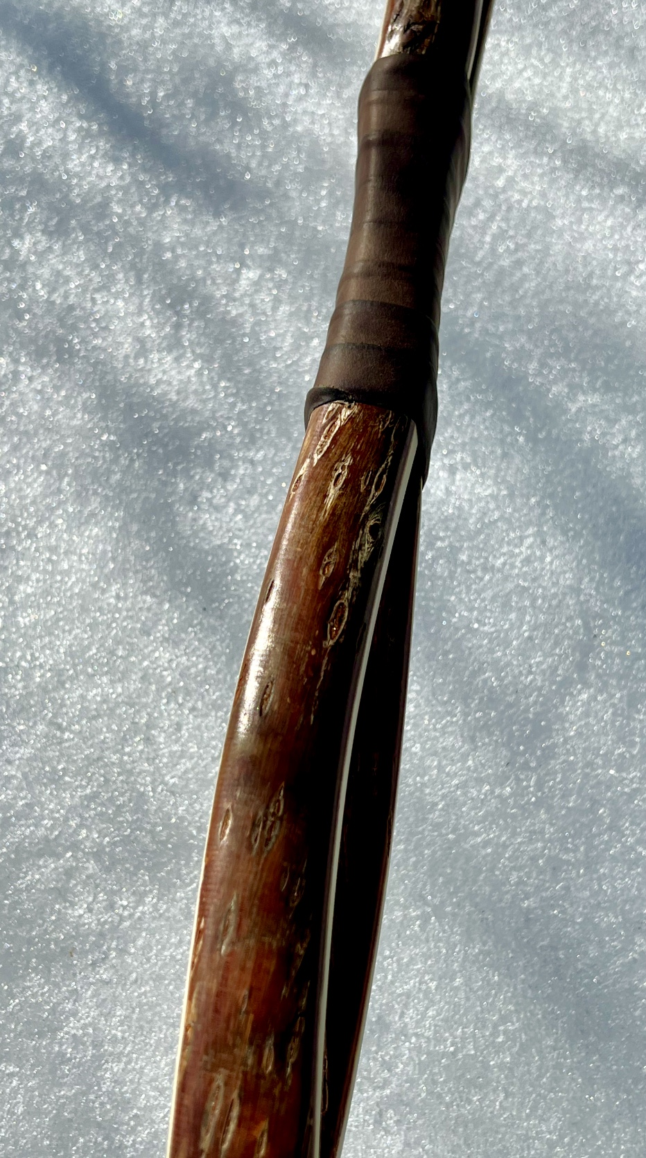

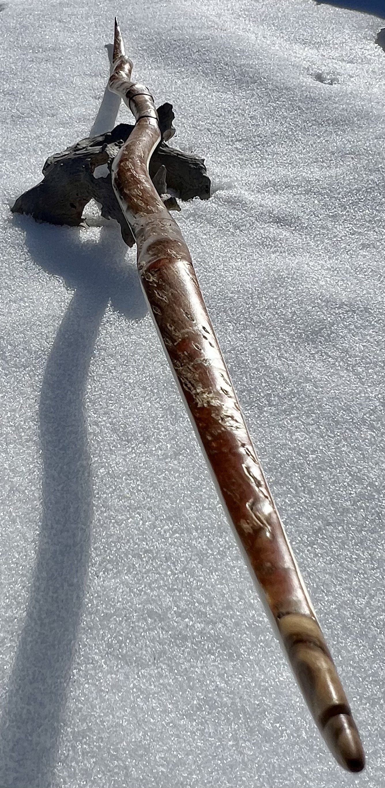

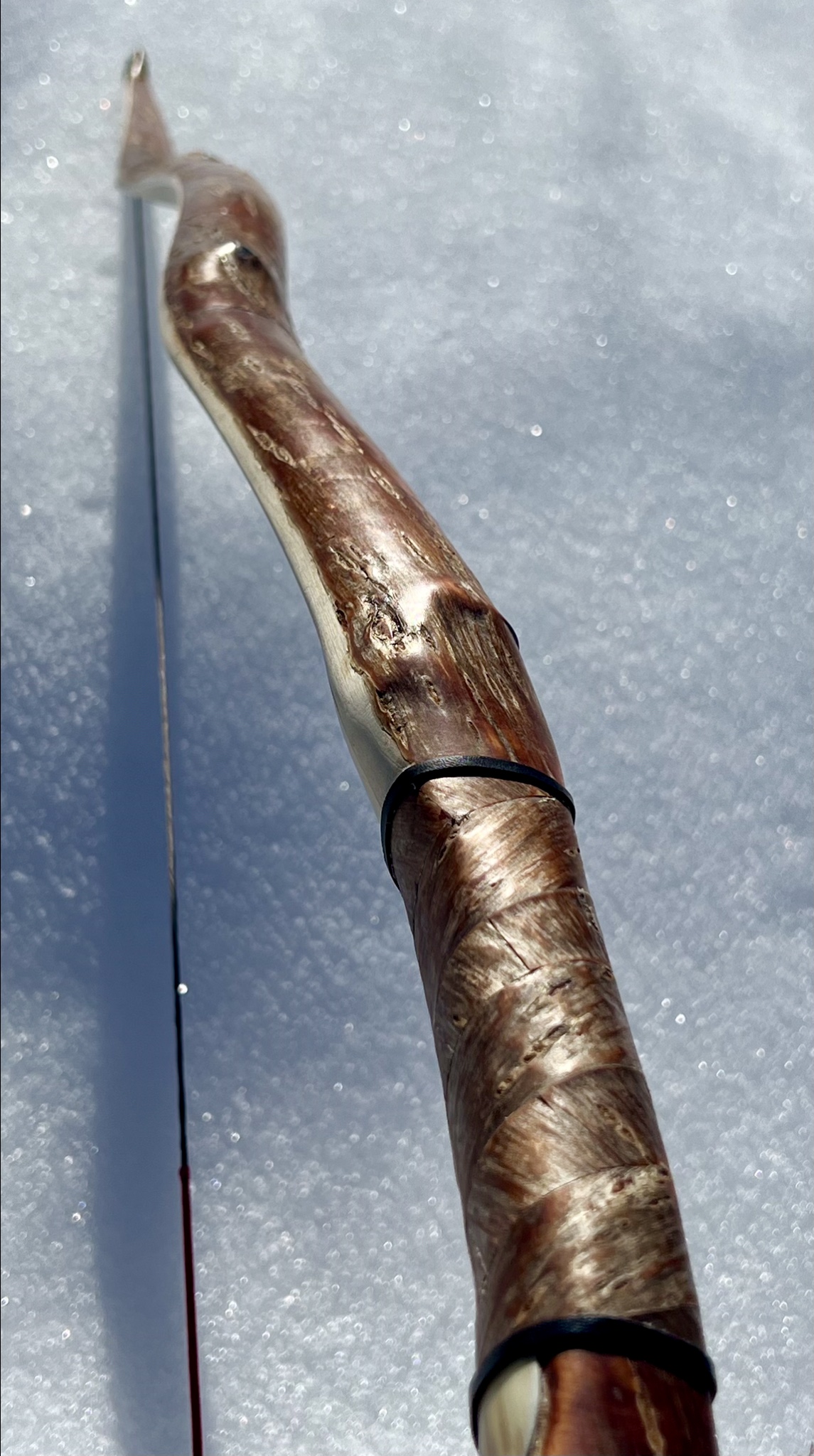

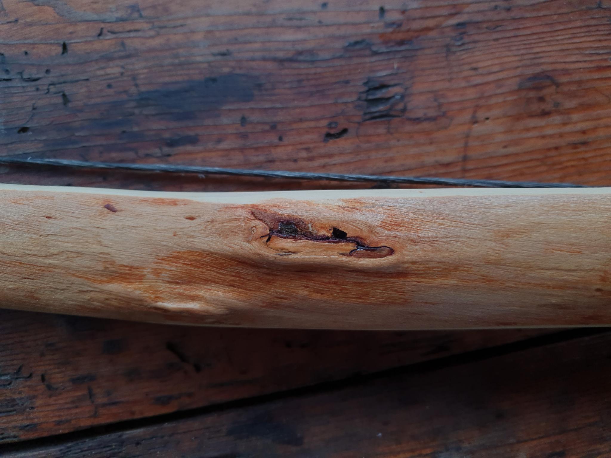

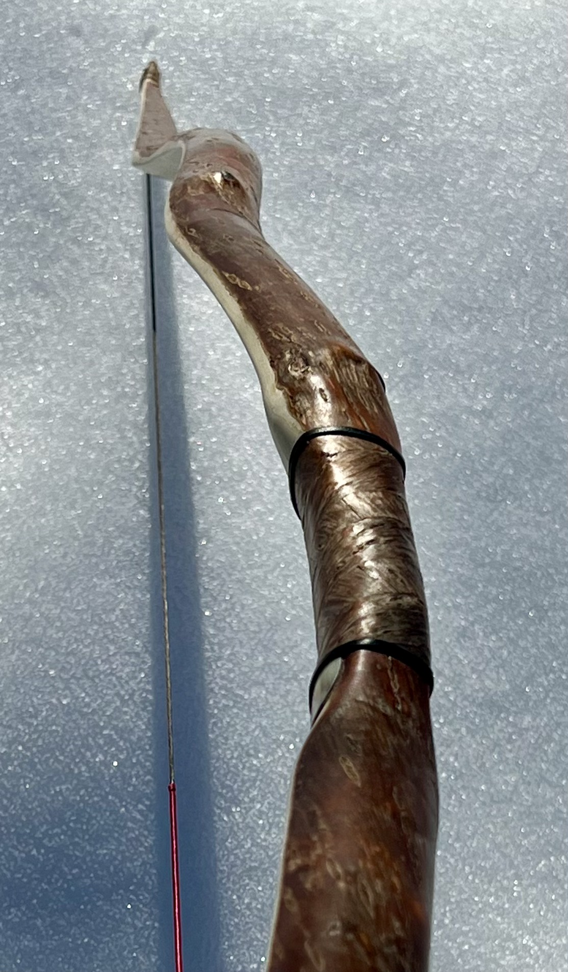

SCHLANGENBOGEN
Heimische Traubenkirsche: Prunus padus, kurzes Stämmchen mit 5cm Durchmesser an der dicksten Stelle, geteilt in Längsrichtung und mit V Spleiss zusammen gesetzt, Verklebung mit Epoxy, Griffaufbau mit einem Traubenkirschenrest, aufgeklebt mit Epoxy
NTN 182cm
Gewicht 512 Gramm
44 Pfund bei 26 Zoll
Kirschrindenbacking aufgeklebt mit Hautleim
Griff Kirschrindenwicklung aufgeklebt mit Kontaktkleber, 2 schwarze Lederriemchen als Abschluss
Pfeilanlage aus Kuhhorn aufgeklebt mit Hautleim
Nockoverlays aus Goldregenabfall vom Brennholzstapel
2 Reparaturstellen mit kurzem Sehnenbacking im Bereich der Äste am unteren Wurfarm
Optisches Highlight zum Kirschrindenbacking: 2 Augen im Bereich der Astknubbel
Fastflightsehne 8 Strang mit flämischen Spleiß
Getillert wurde aufgrund der vielen deflexen und reflexen Wellen mit Hilfe einer Tillerlinie an beiden Seiten
Aufgrund der Bogenlänge zieht sich der Bogen weich, kein Stacking, Centershot, interessanterweise kein Verdrehen im Auszug, schießt akkurat.
Hier gehts zum Baubereicht: viewtopic.php?t=34003
Reparaturstelle mit Auge am oberen Astknubbel
Reparaturstelle mit Auge am unteren Astknubbel

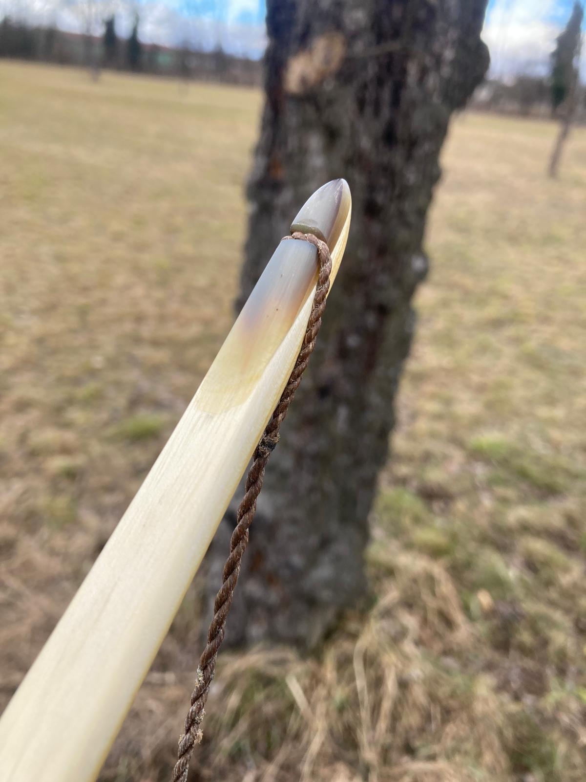

Beiträge: 7062
Hat Dank erhalten: 299 Mal

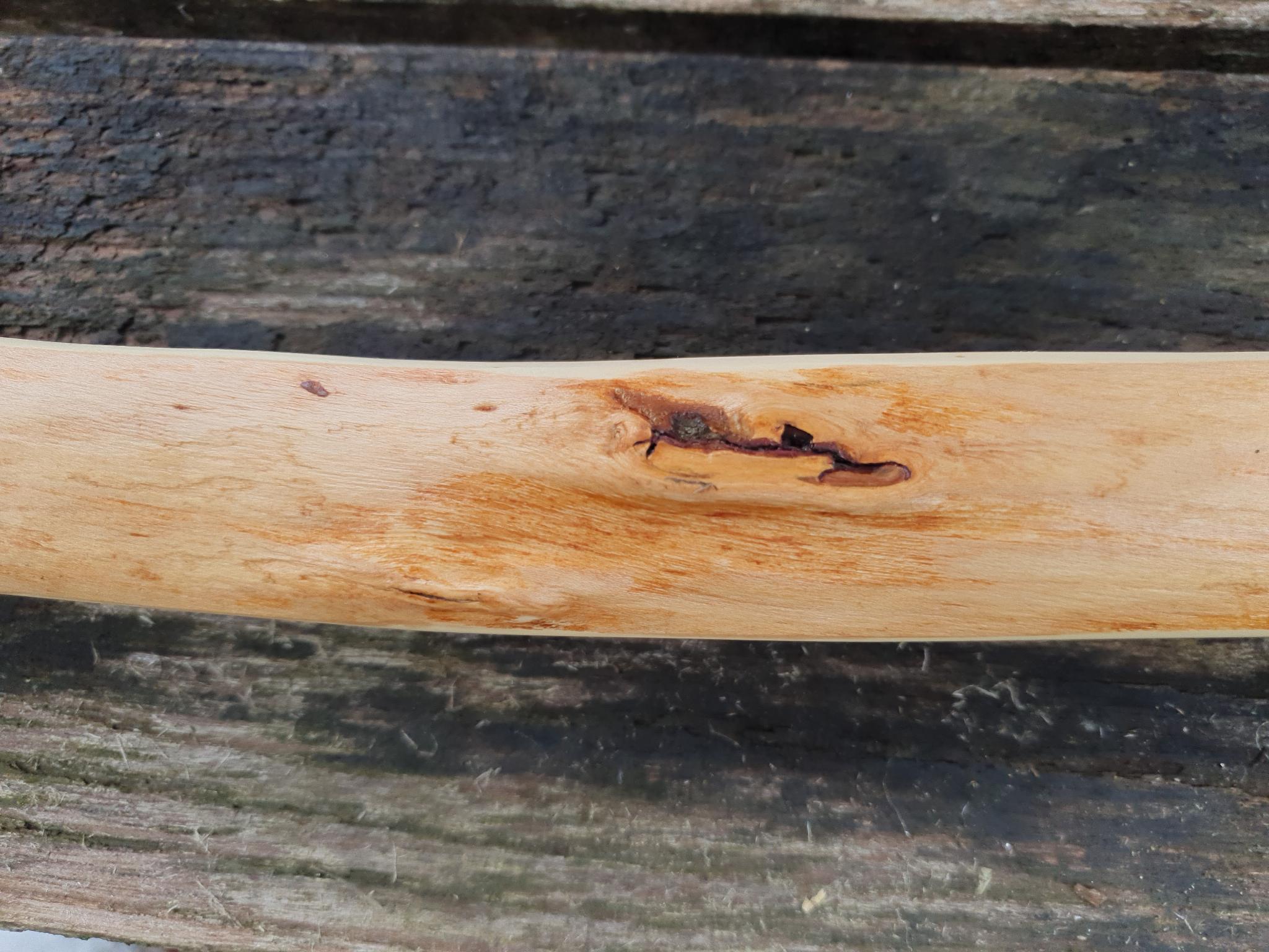

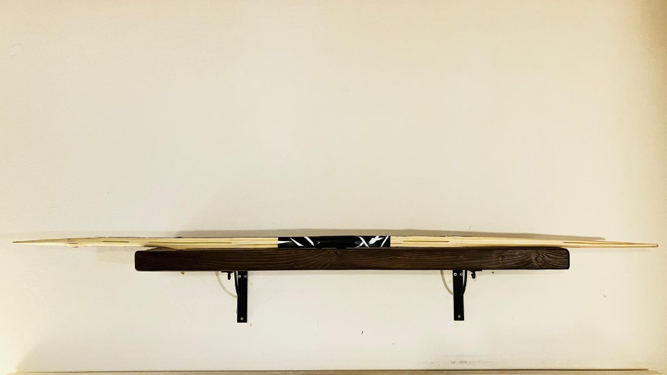

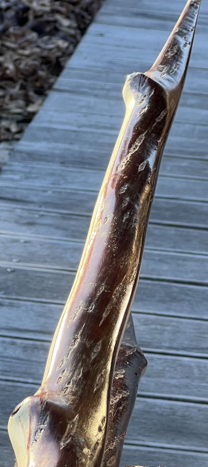

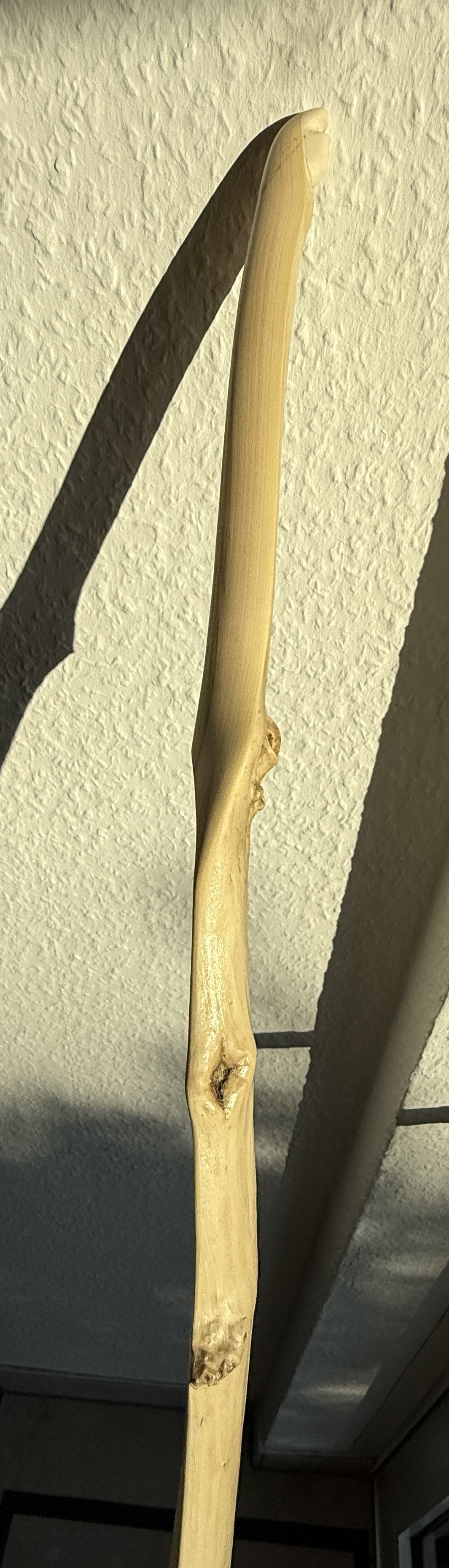

Schlehbär
Schlehe (Prunus spinosa)
NTN 189cm
Gewicht 747 Gramm
72 Pfund bei 32 Zoll
Nockoverlays Bueffelhorn
Fastflightsehne 10 Strang mit flämischen Spleiß
Finish mit 3x Hartoel
Der Tiller muss sich leider nach einigen unschoenen halb ueberwallten Verletzungen richten, die erst bei Abziehen der Rinde
zum Vorschein kamen und die ich nicht allzusehr biegen lassen wollte. Der Stave war beim Trocknen, wie bei Schlehe haeufig,
gerissen. Das meiste davon ist weggefallen, nur im Griff musste ich einen Span aus einem Reststueck des Staves einkleben.
Hier gehts zum Baubereicht: viewtopic.php?t=34021

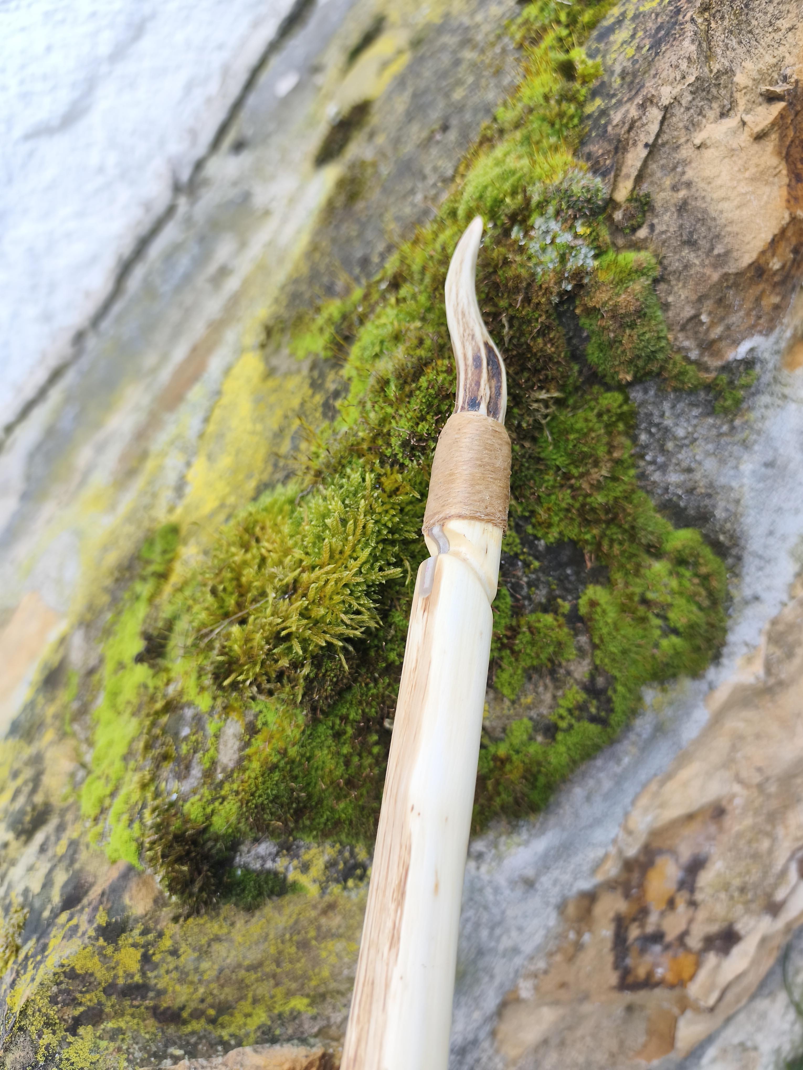

Beiträge: 3518
Hat gedankt: 33 Mal
Hat Dank erhalten: 176 Mal

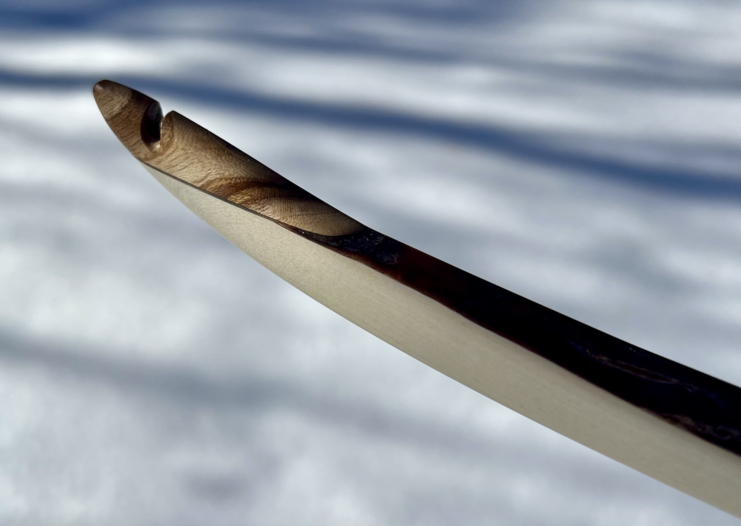

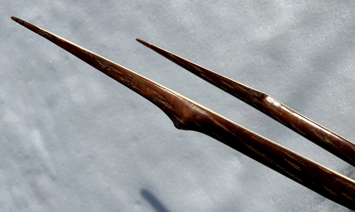

Möllegabet auf Steroiden in Kurz: ;D
NtN: 52''(132cm)
Gewicht: 489g mit allem
Zuggewicht: 65#@32''
Sehne: 8 Strang FF Spectra
Holz: Der Kern ist aus Hasel, die Siyahs sind aus Ulme
Horn: Wasserbüffelhorn
Backing: Straußensehnen
Abdeckung: Nur Farbe über den Sehnen
Speed: 235 Fps bei 7gpp ;D ;D
Hier geht´s zum Baubericht: viewtopic.php?p=610018#p610018

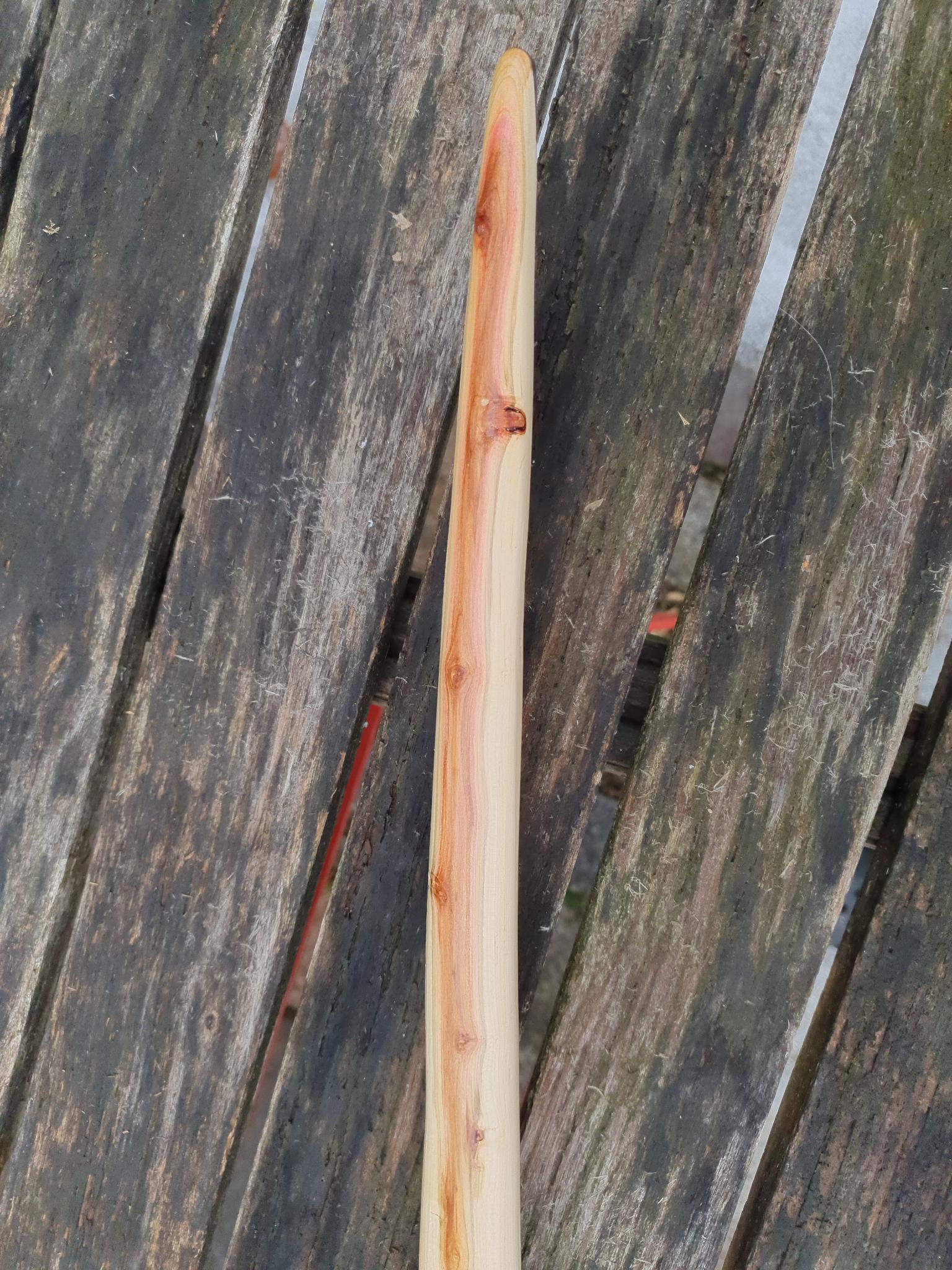

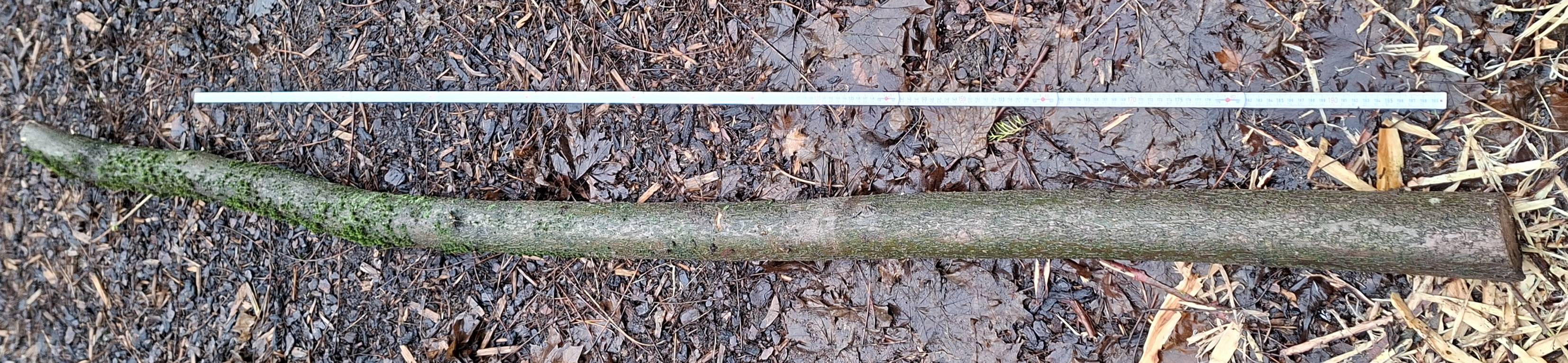

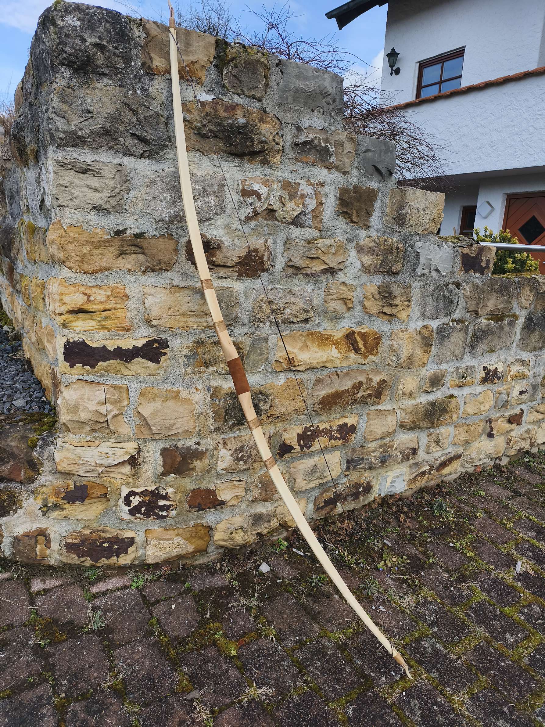

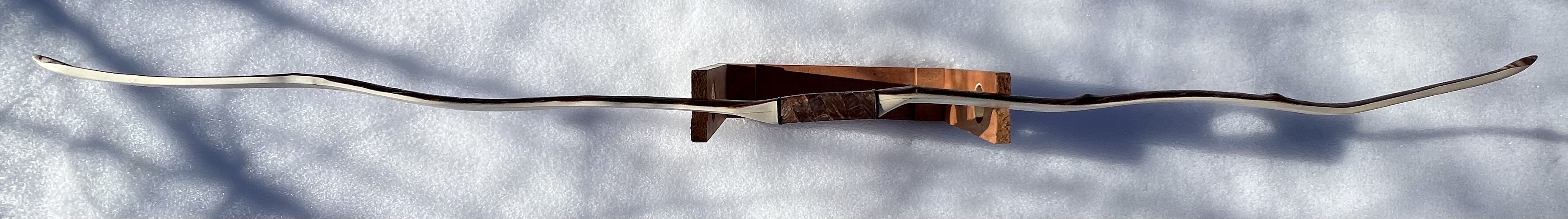

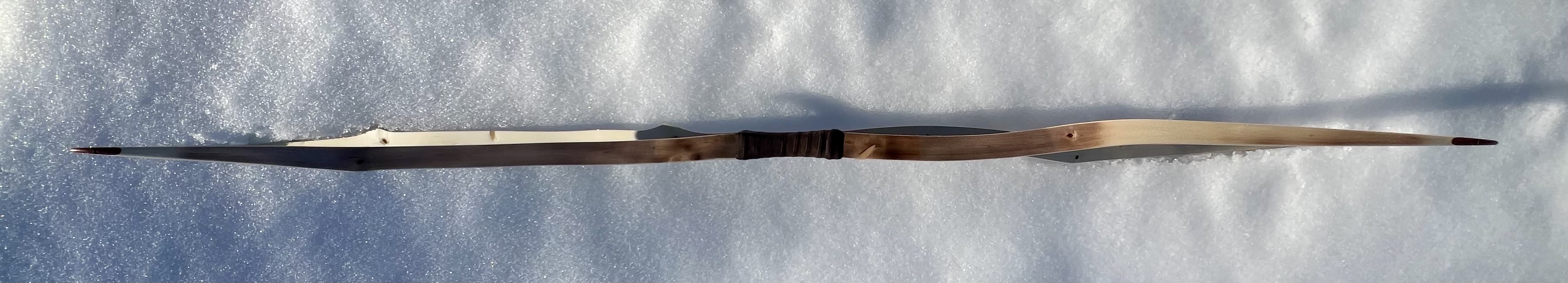

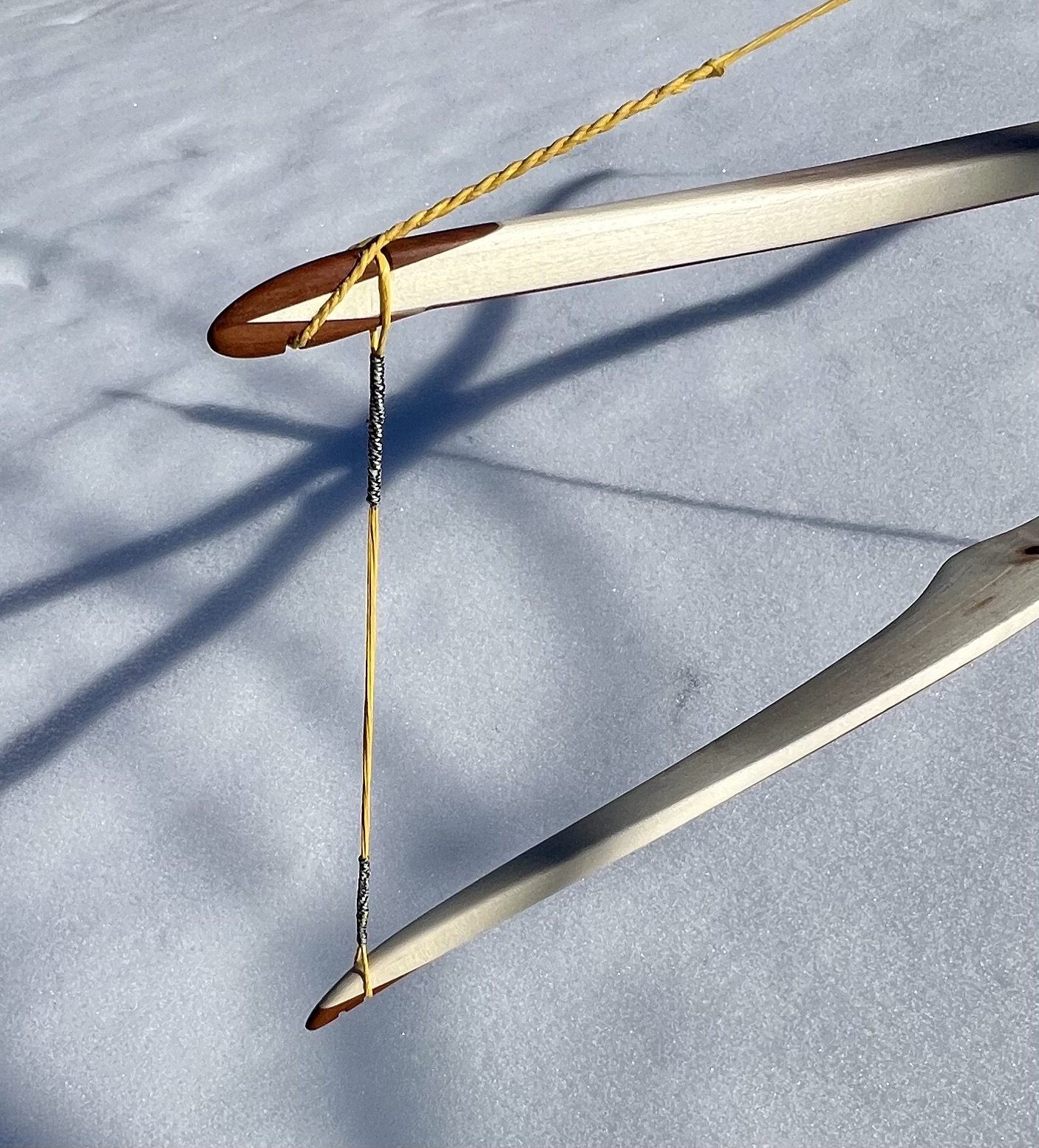

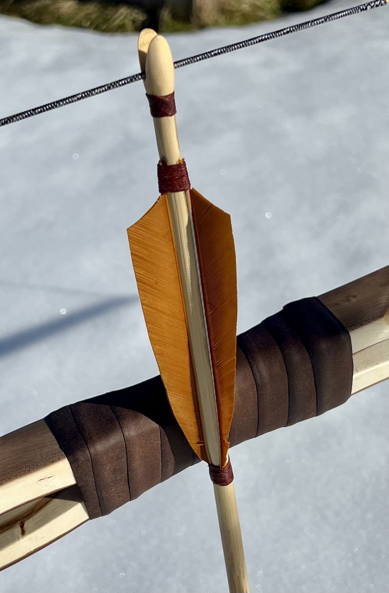

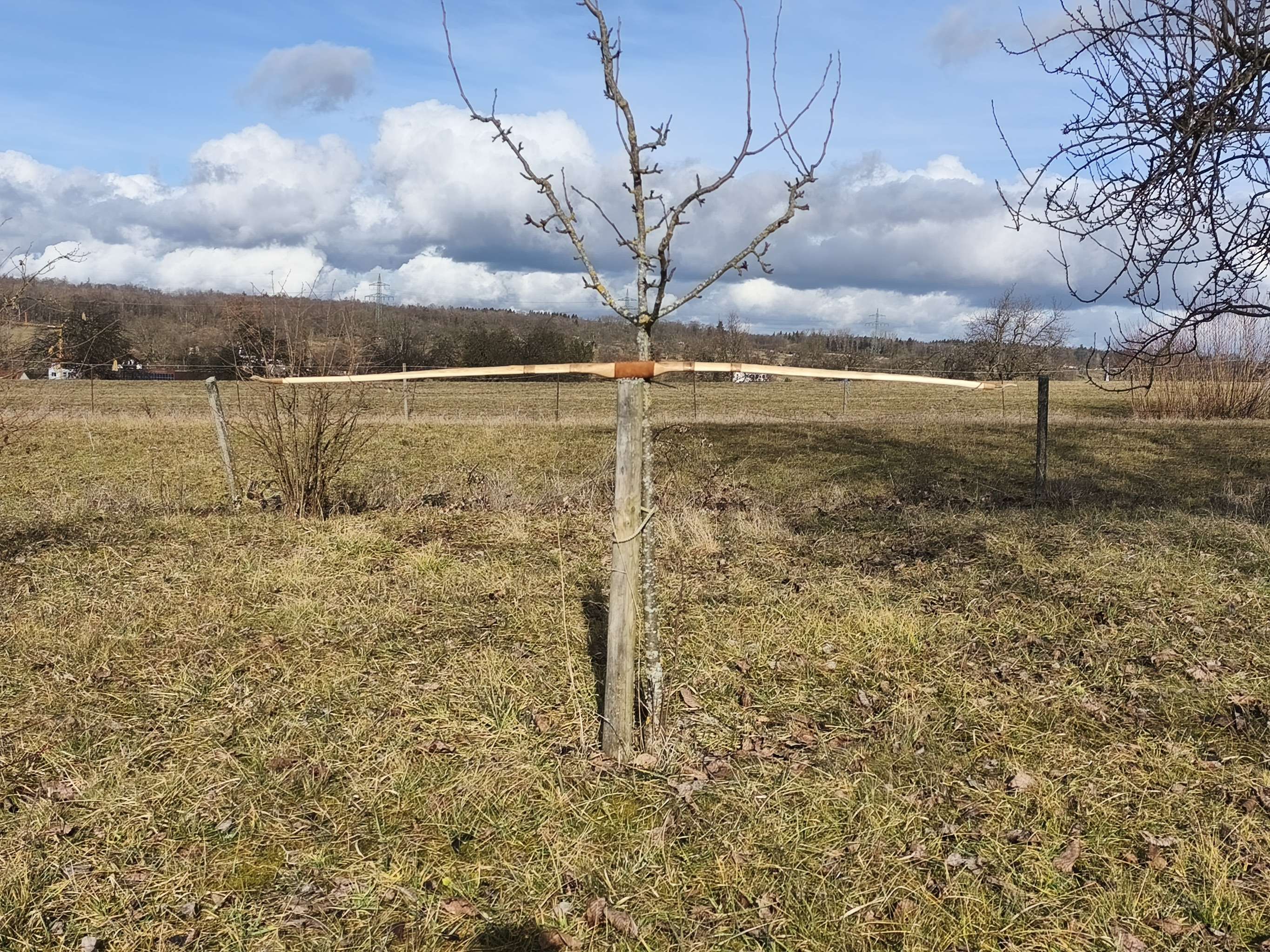

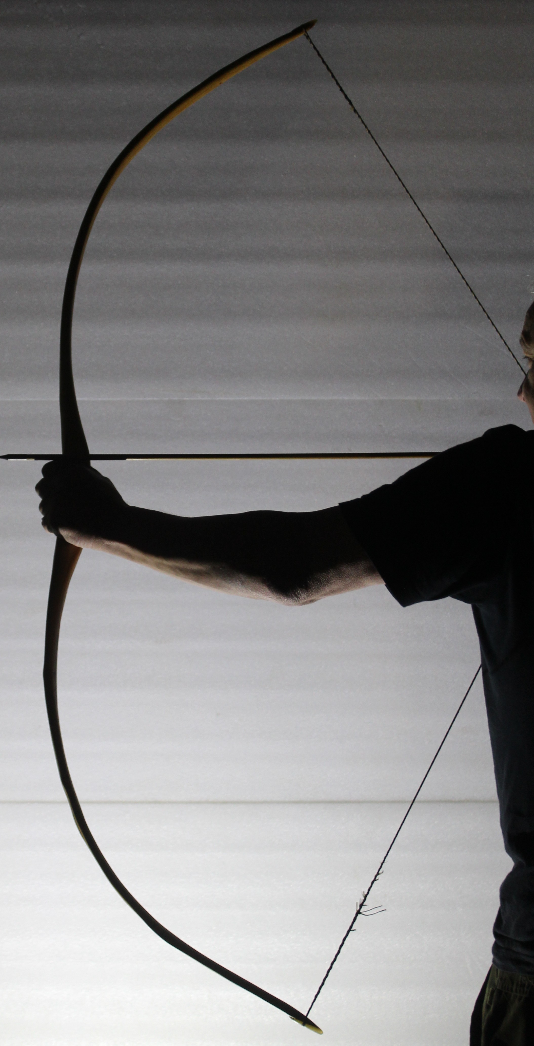

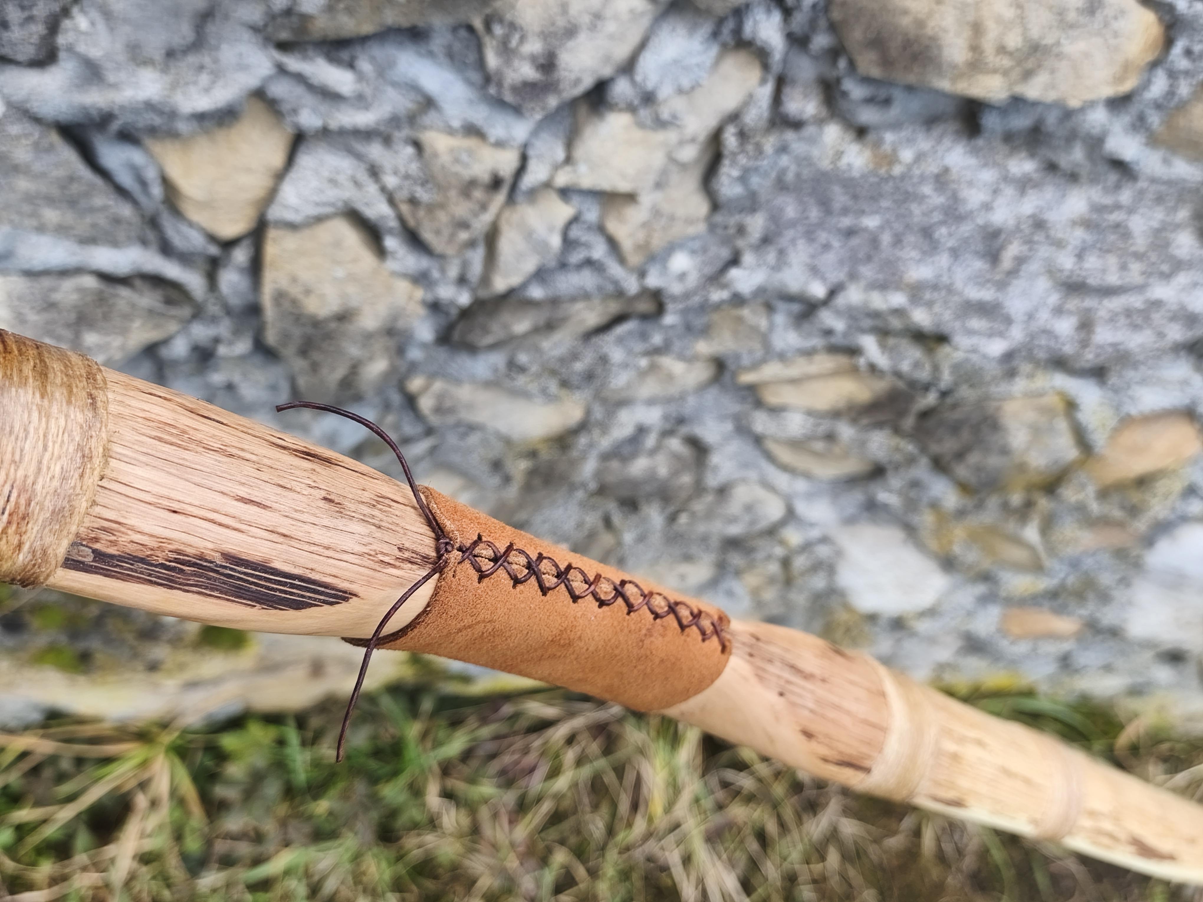

Hurra, ich habe es geschafft im Saplingbow einen Bogen fertigzustellen ;D
"Rezept Victor F."
Holz: Rückenlage Hasel (Corylus avellana), Bauchlage Morgenländischer Lebensbaum (Platycladus orientalis)
Länge: 186 cm N/N
Zuggewicht: 38#@28"
Bogengewicht: 505 g
Nockoverlays: Wasserbüffelhorn
Griff: Wicklung aus Ziegenrohhaut, gebeizt mit Tannin und gefärbt mit Rote Beete oder Osage orange (hab's vergessen, war letztes Jahr)
Arrowpass: blondes Rinderhorn
Wicklungen: Leinen-Buchbinderzwirn Nr. 10 (Gruschwitz) und rote Seide. Eine Reparaturwicklung, andere Seite für die Optik
Link zum Bauthread: viewtopic.php?t=34020

Standhöhe, links ist unten
Vollauszug, hier ca. 28,5"
Wicklung 02
Wicklung 02
Wicklung 01
Wicklung 01

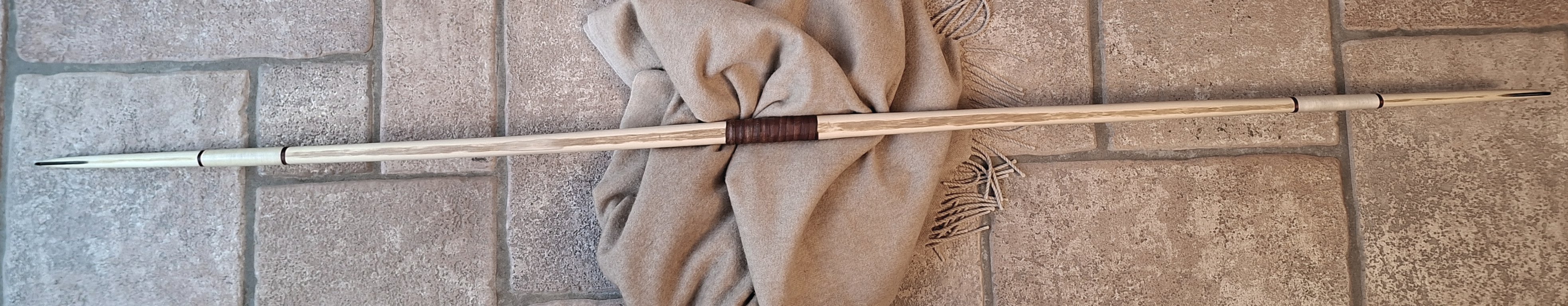

Beitrag von Coal »

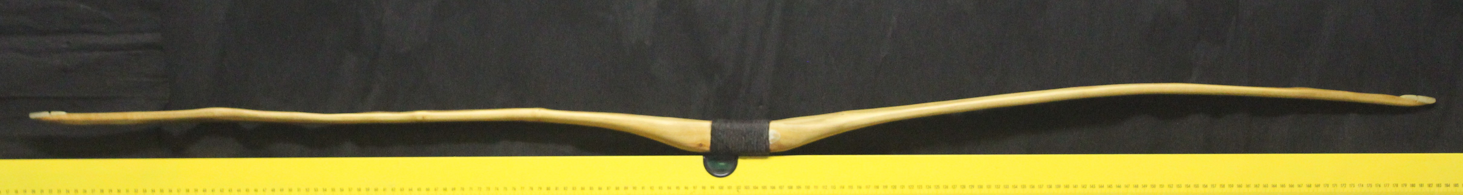

Holz: Robinie getempert
Zuggewicht: 34# bei 28"
Länge NtN: 174 cm
Gewicht: 420 g
Nocken: ungarisches Graurind
Sehne: 8 Strang FF
viewtopic.php?t=34024

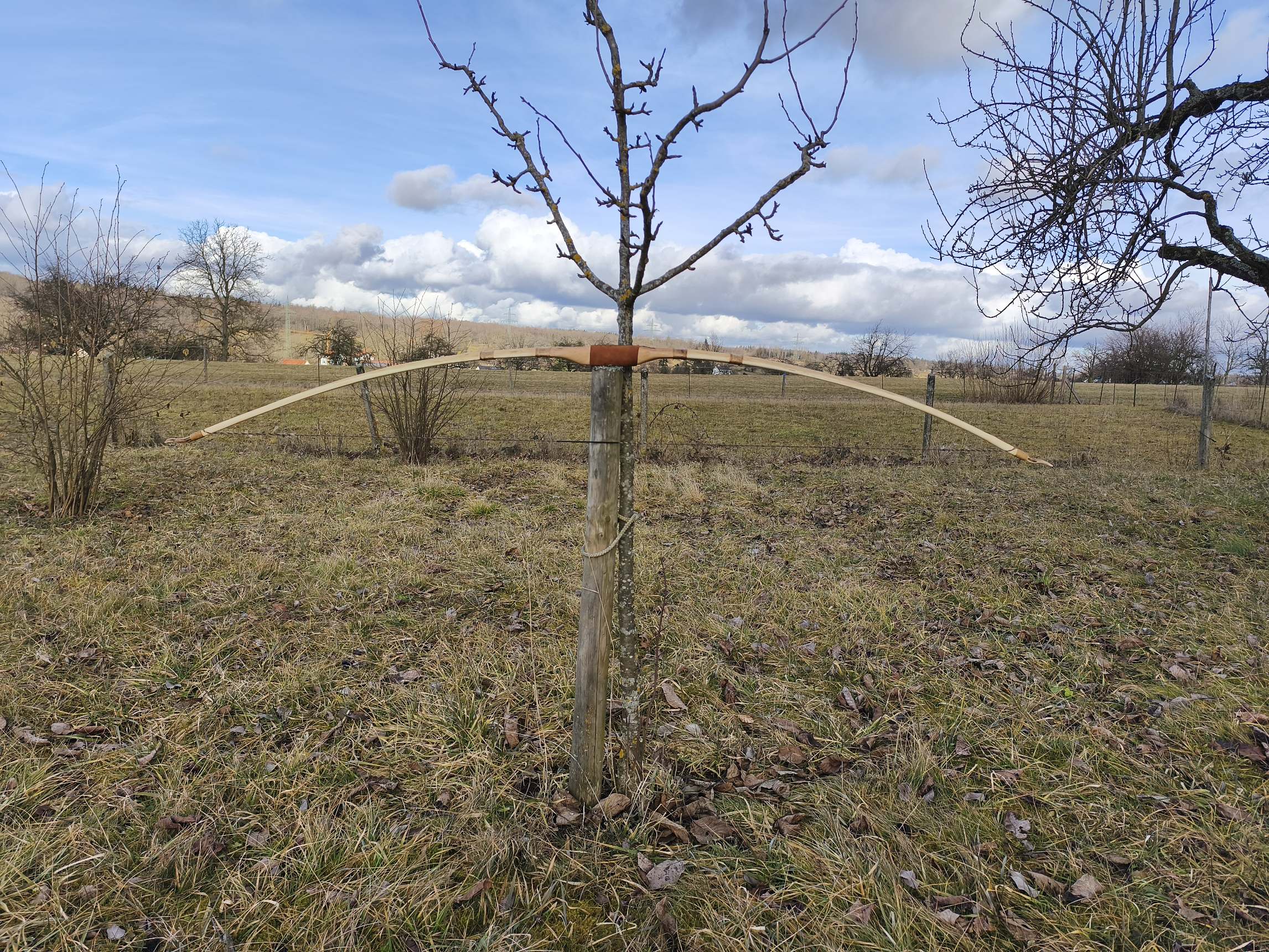

Holzart: Tanne
Länge 180cm ntn
Zuggewicht 45# @ 27"
Nocken Hirschgeweih
Gewicht 458gr

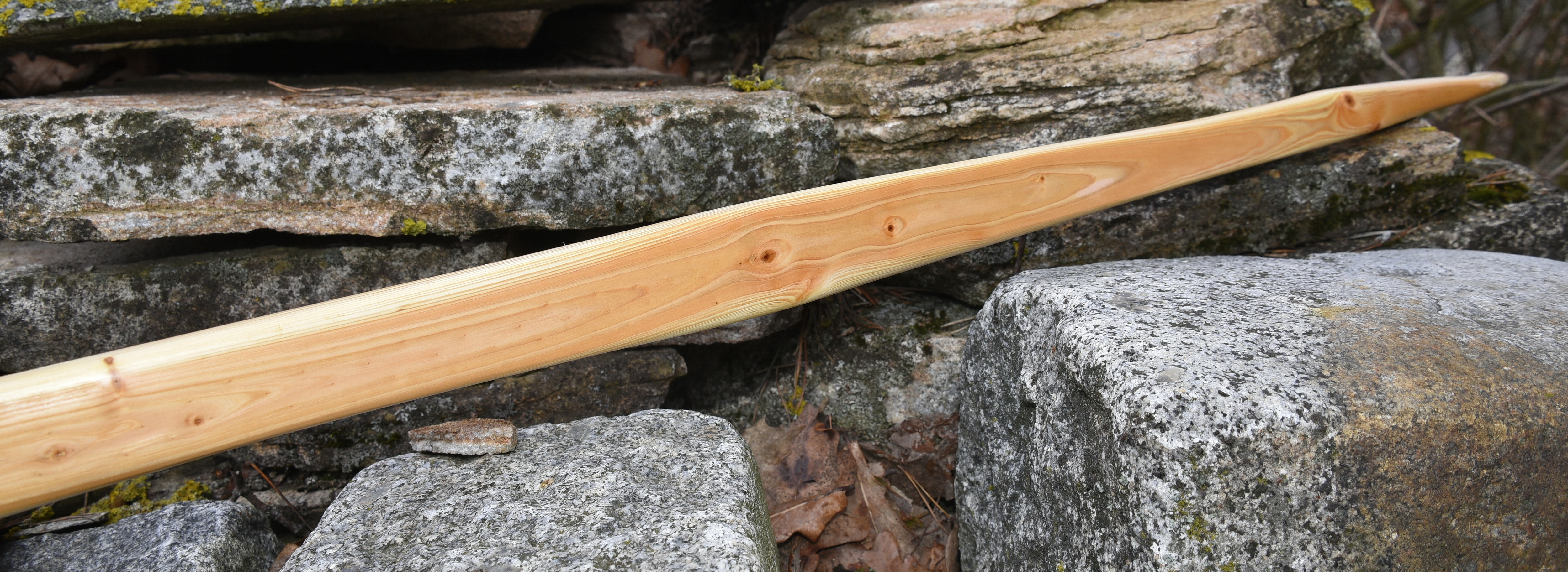

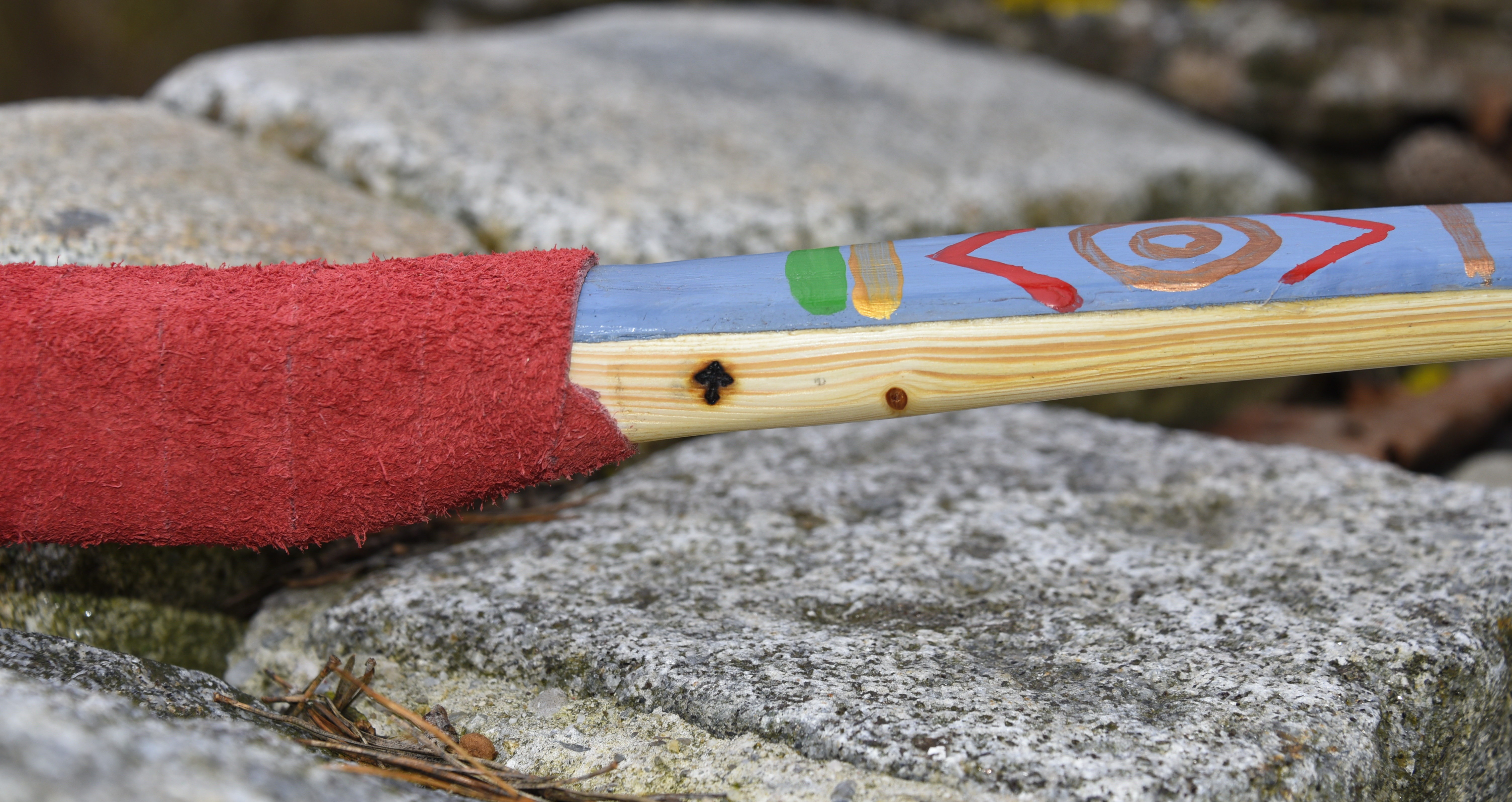

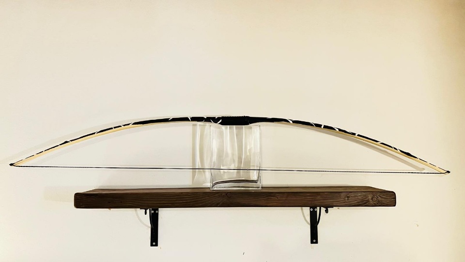

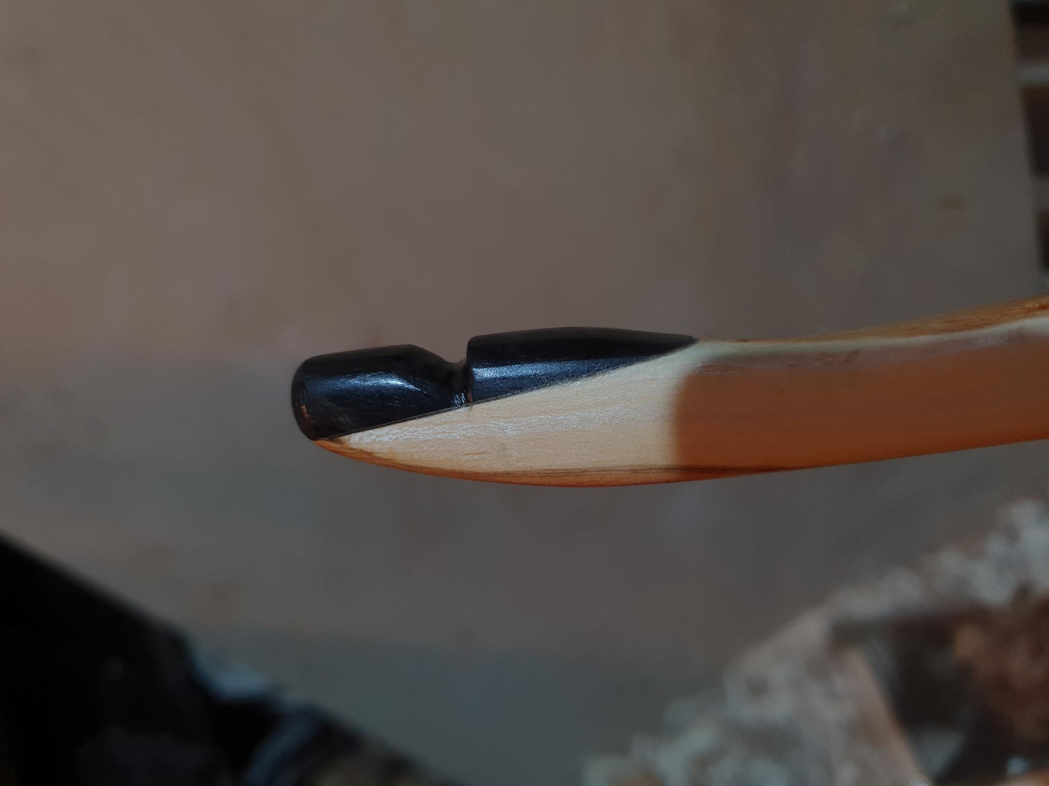

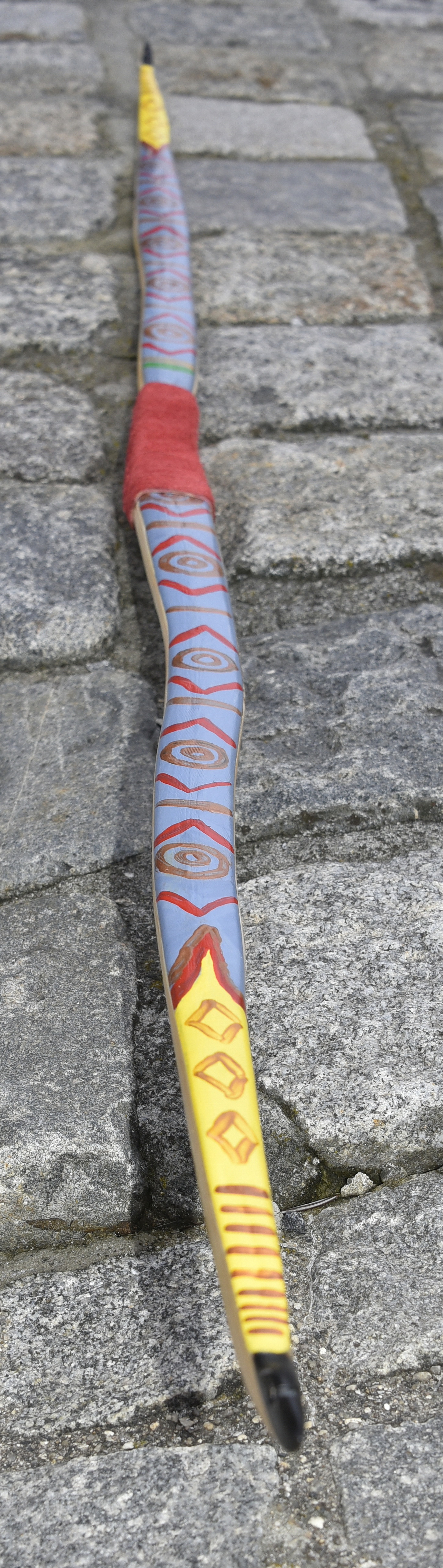

DouglAst
Holzart: Douglasienast
Backing: eine Lage Straussensehne
Abdeckung: Ziegenrohhaut mit Acrylfarbe bemalt und PU Lack versiegelt.
Finish: Auro Hartöl
Overlays: Horn vom Wasserbüffel
Griff: rotes Lederband
NzN: 172 cm
Gewicht: 550 g
Zuggewicht: 35# bei 28"
Link zum Bauthread
viewtopic.php?p=610003#p610003

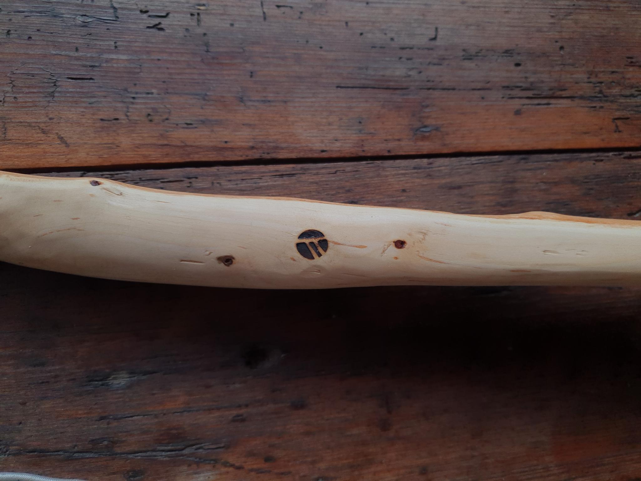

Beitrag von Roby-Nie »

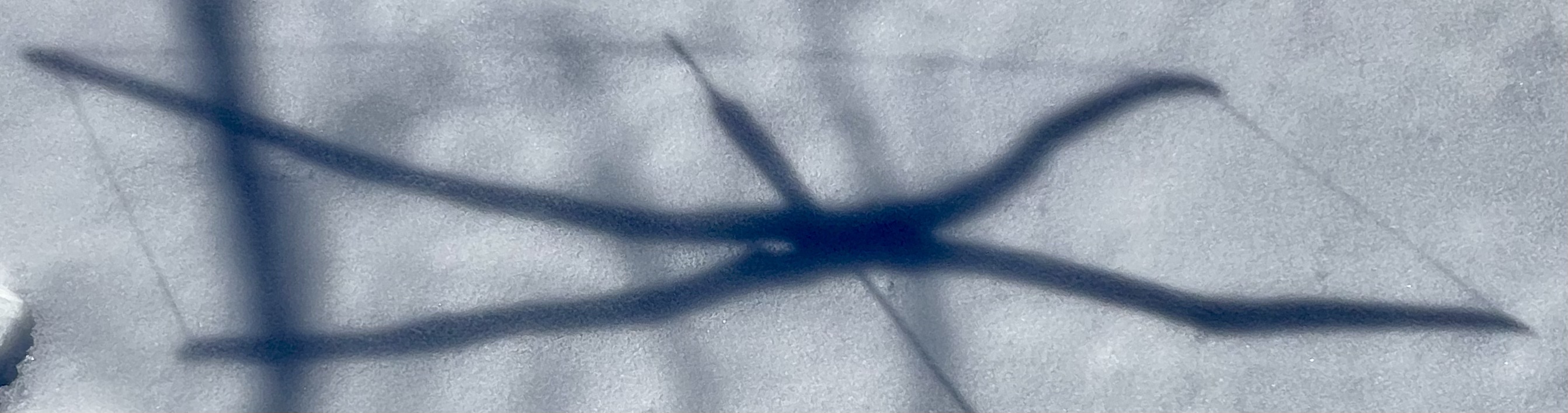

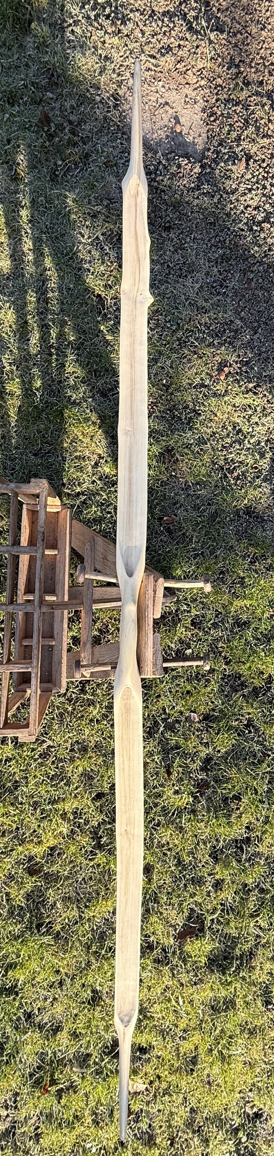

Holler-Mölle-HLD
Der Markkanal ist durch den Griff offen, der Druckpunkt ist die Bogenmitte.
Hier der Link zum Bauthread: viewtopic.php?t=34014
Holz: Schwarzer Holunder
Länge NtN: 178cm
Gewicht: 720g
Sehne 10-Strang FF+ flämisch, mit Verstärkung
Zuggewicht: 70@28
Max. Breite 49mm
Länge Nadeln: 19cm
Breite Nadeln: 16-> 11mm
Max. Dicke WA: 15mm
Tiefe HLD: 6mm
Overlays: Rinderknochen
Finish: Tungöl/Leinöl

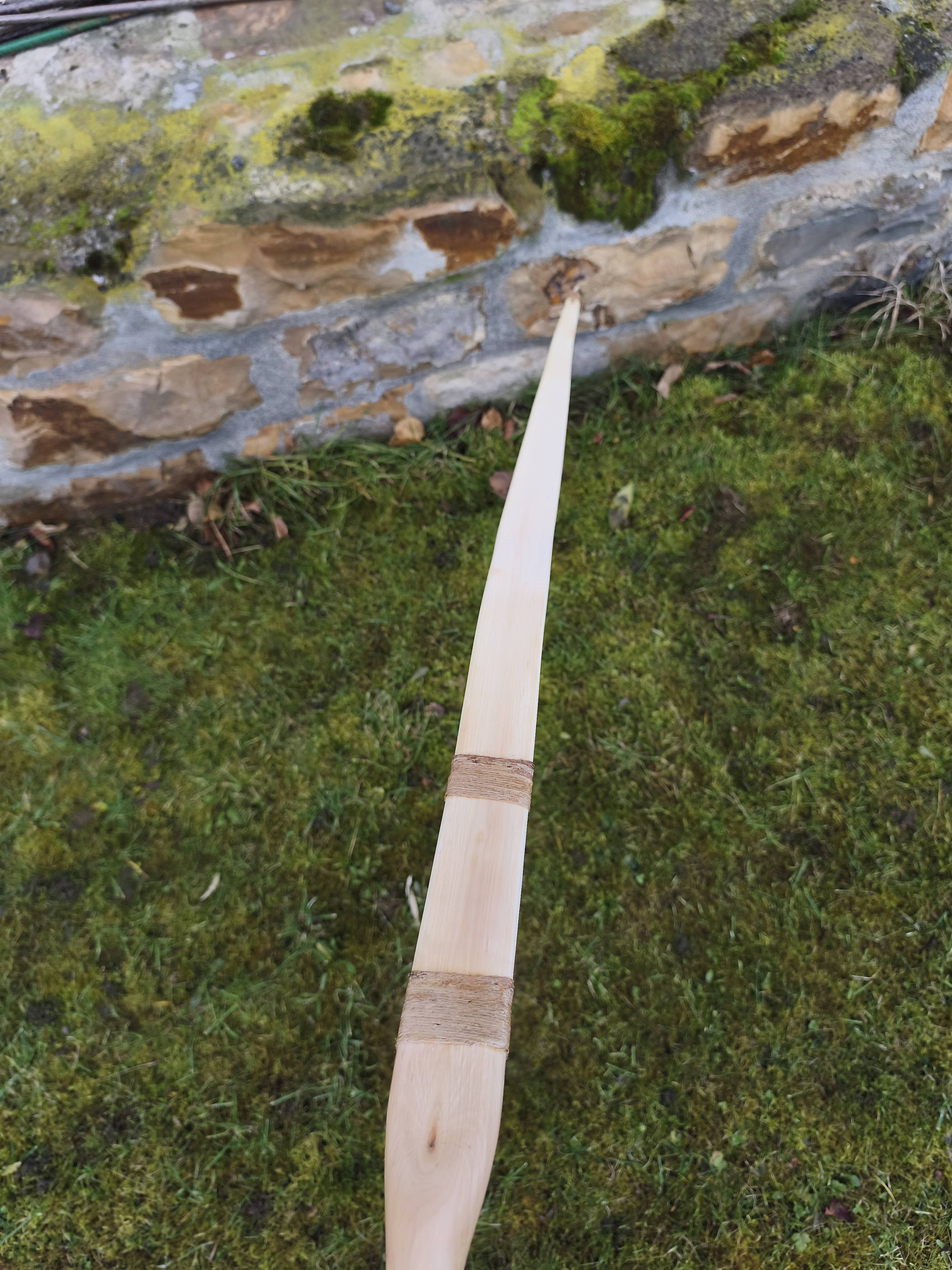

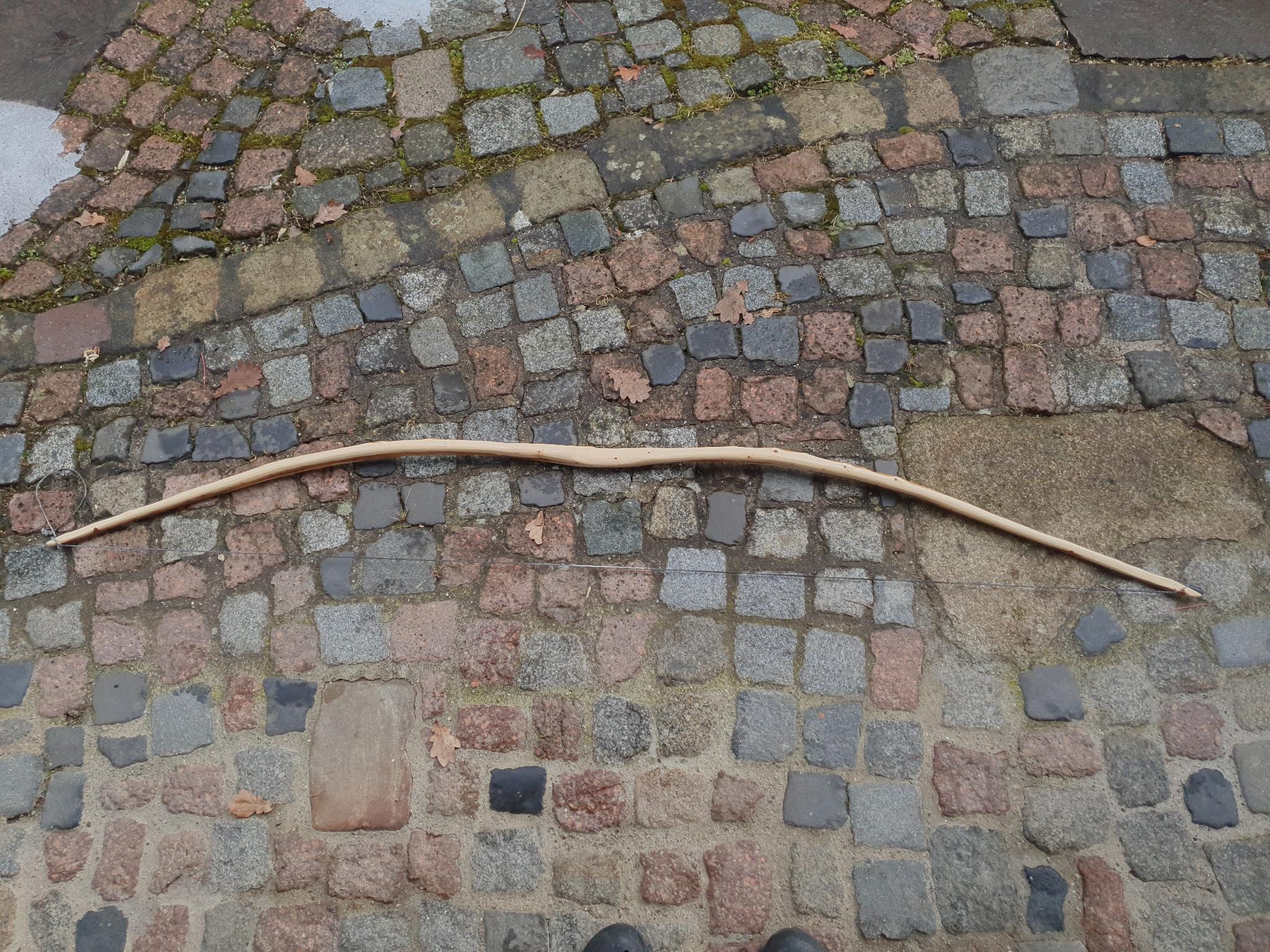

Hauptsache es ist ein Bogen geworden ;)

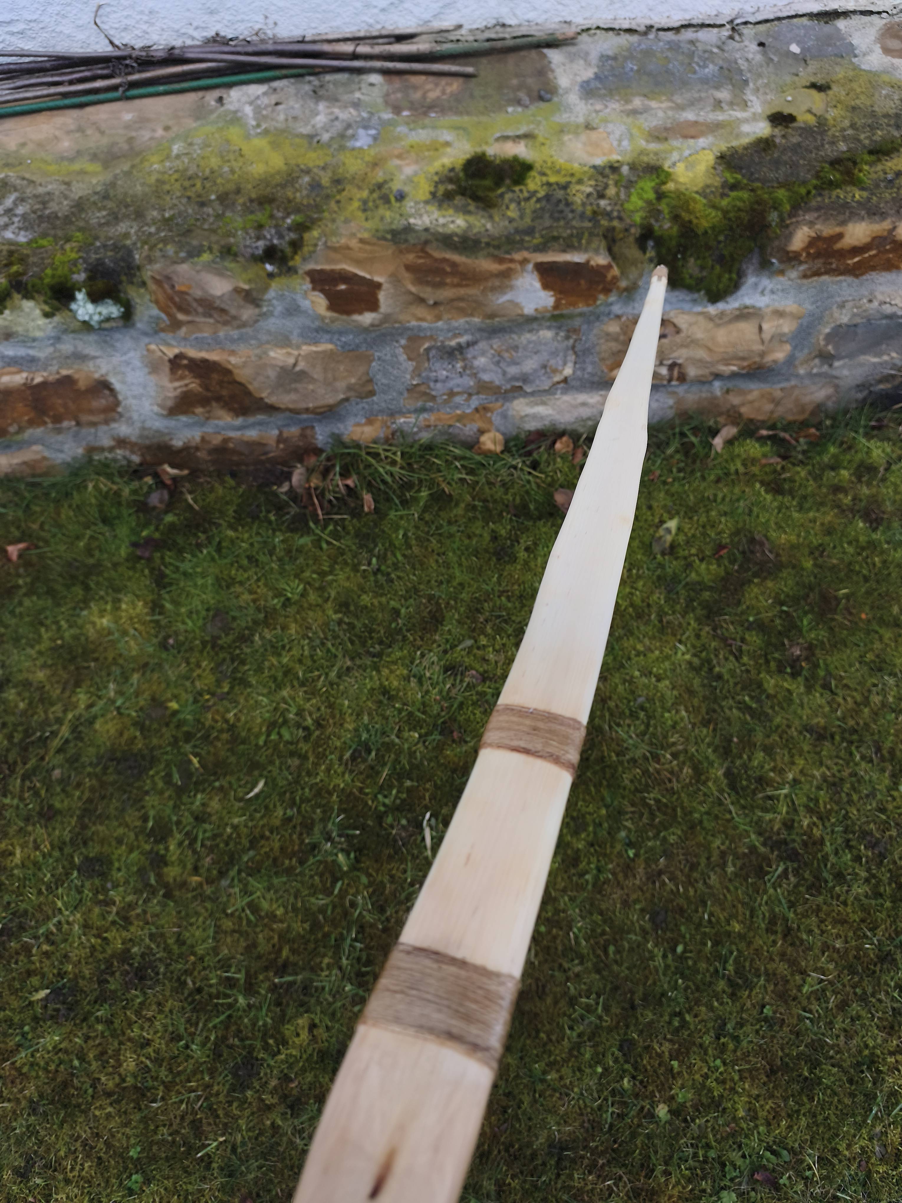

Holzart: Hasel
Länge NtN: 166cm
Zuggewicht: 38#@28"
Finish: Leinöl
Griff: irgendein Leder
Bauthread: viewtopic.php?t=34040
Die rechte Seite ist oben.

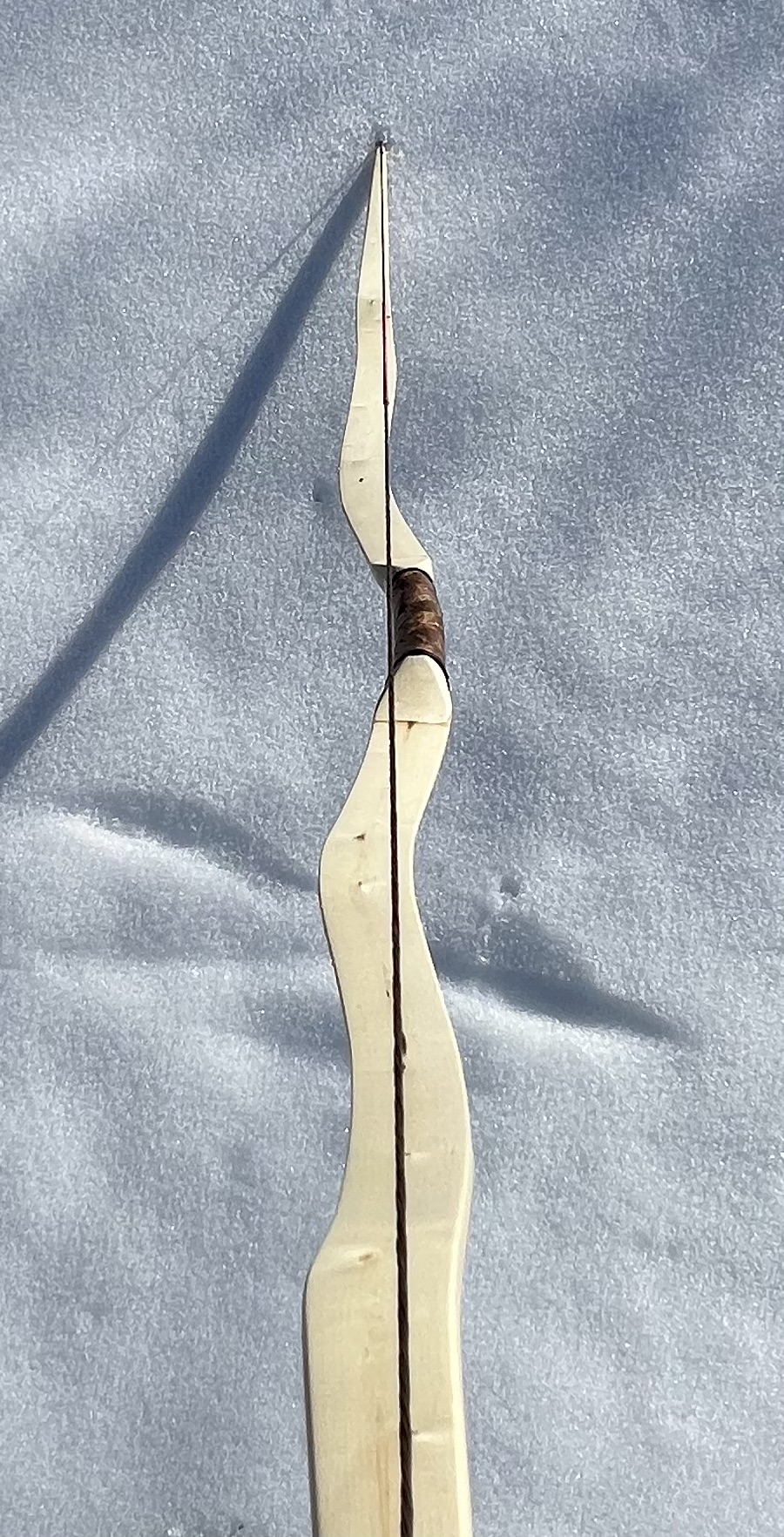

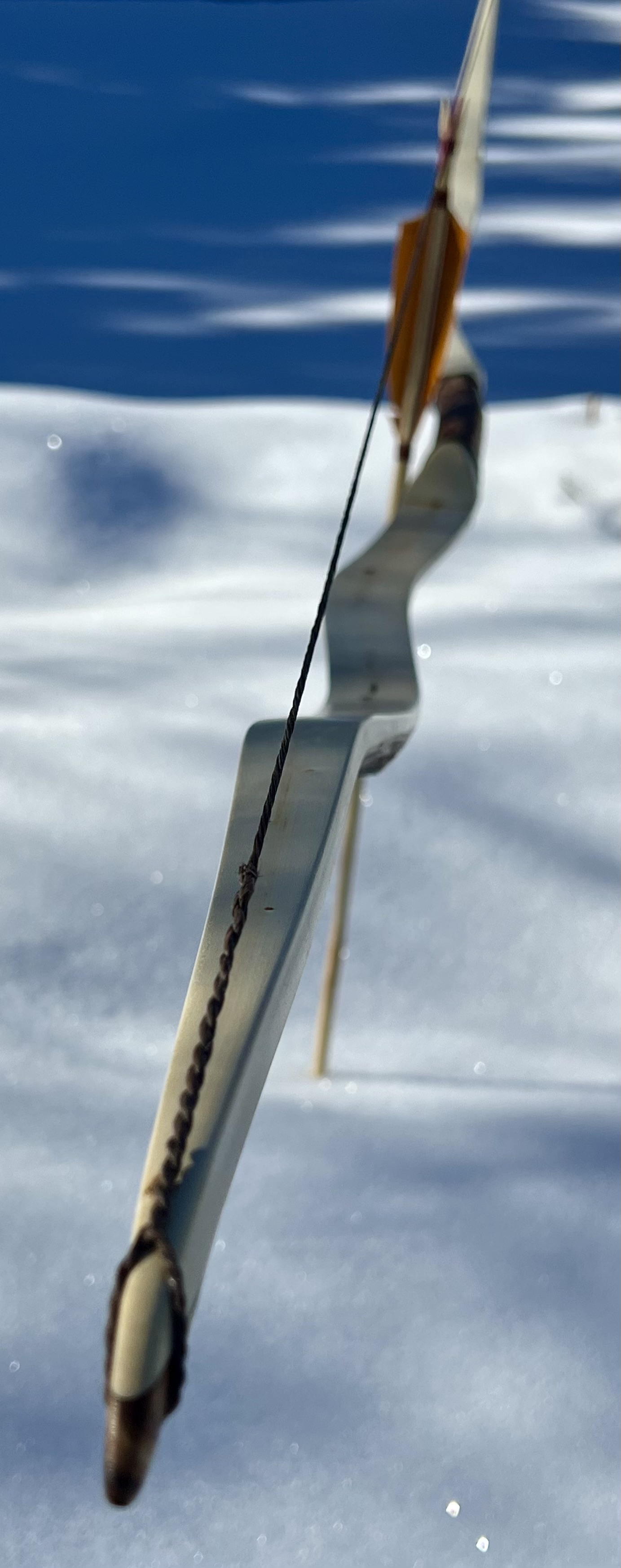

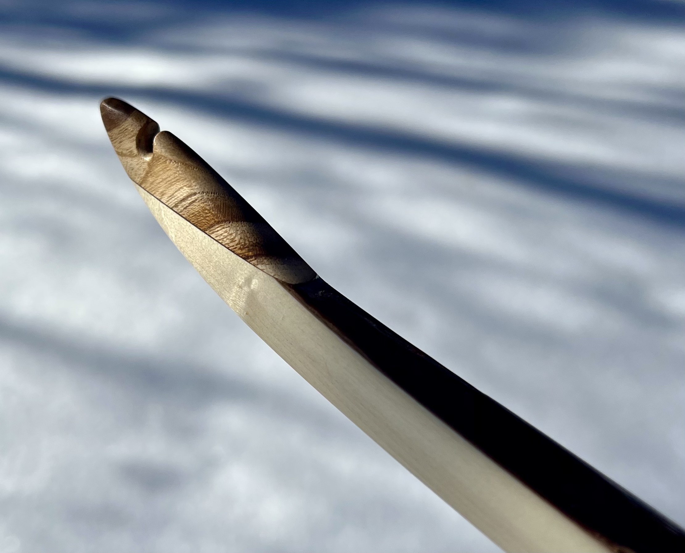

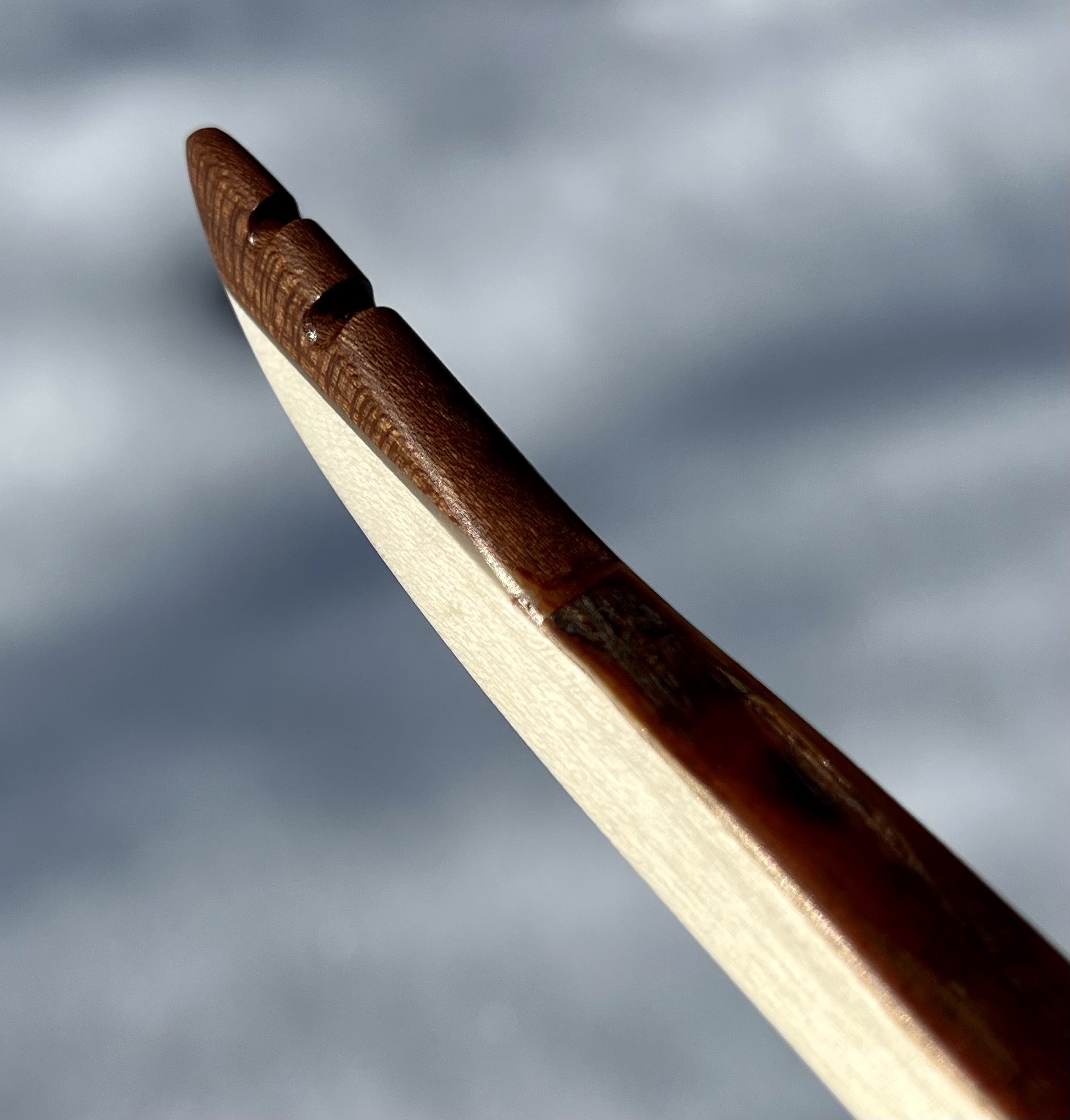

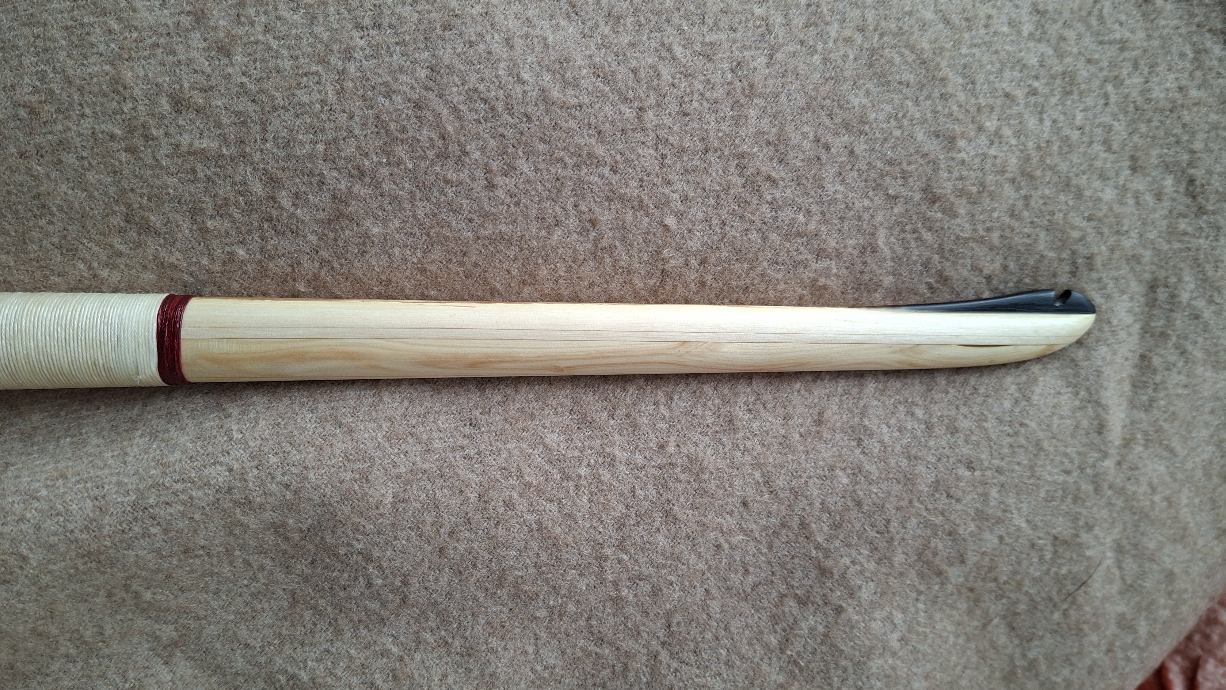

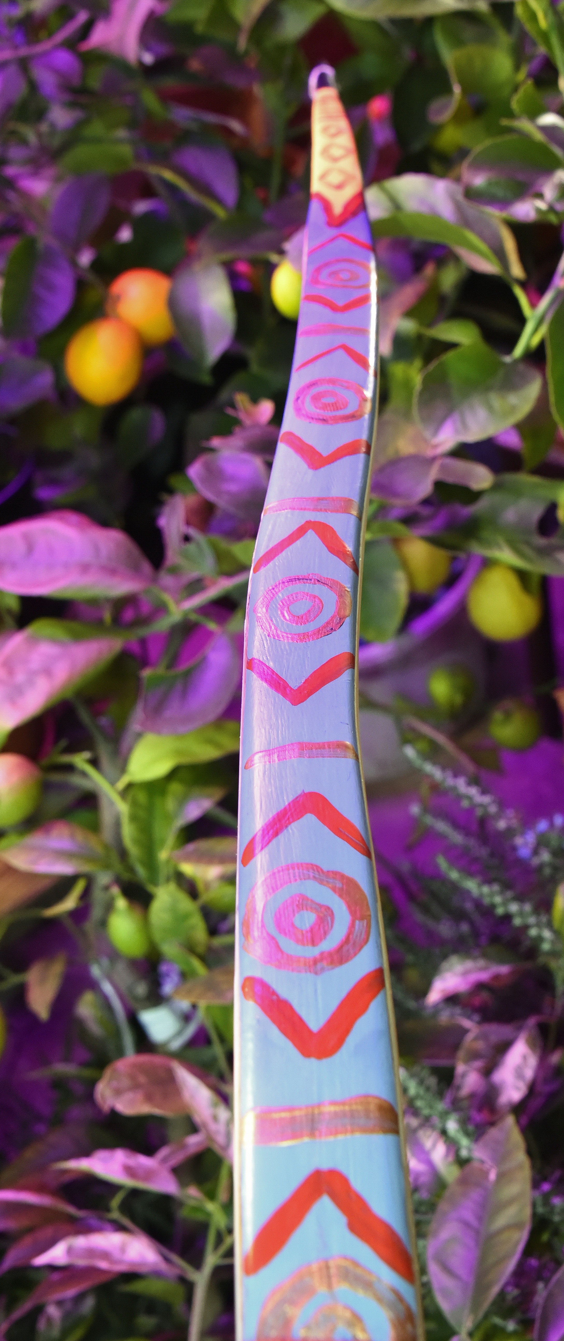

Zweierlei
(Zwei Hölzer, zweimal Markkanal, zwei Farben)
Holzart: Holunder und Hartriegel
Länge: 175,5 N/N
Zuggewicht: 45# @ 30"
Bogengewicht: 548g
Backing: Leinen
Nocken: Büffelhorn 7mm breit
Arrowpass: Büffelhorn
Griff:Schwarzes Leder weiß vernäht
Finish: Acryllack
Holunder-Markkanal wurde getapert von verfügbaren 6mm bzw. 7mm an den Enden auf 10mm im Griff. Anschließend wurden zwei Äste angepasst und eingeklebt. Der Holunder hatte in der Mitte 3cm Durchmesser die sind erhalten geblieben. Der Markanal vom Hartriegel liegt an mehreren Stellen offen.
Link zum Baubericht: viewtopic.php?t=34025
Seitenansicht mit bleibendem Reflex
Standhöhe
Standhöhe

Farbgestaltung im Detail
Farbgestaltung im Detail Farbveränderung durch Lichtverhältnisse

Vogelkirsche vom alfred33
Bauthreat:viewtopic.php?t=34015
(nachdem Rainbow und Snaky Robinie raus sind)
Holzart: Vogelkirsche
Nocks und Pass: helles Geweih
Länge NtN: 164 Kerbe zu Kerbe 159cm
Gewicht: 445 Gramm
Zuggewicht bei 27":38# Sehnenwinkel passt :-)
Finish: 2x Leinöl
Sehne: 12er B50

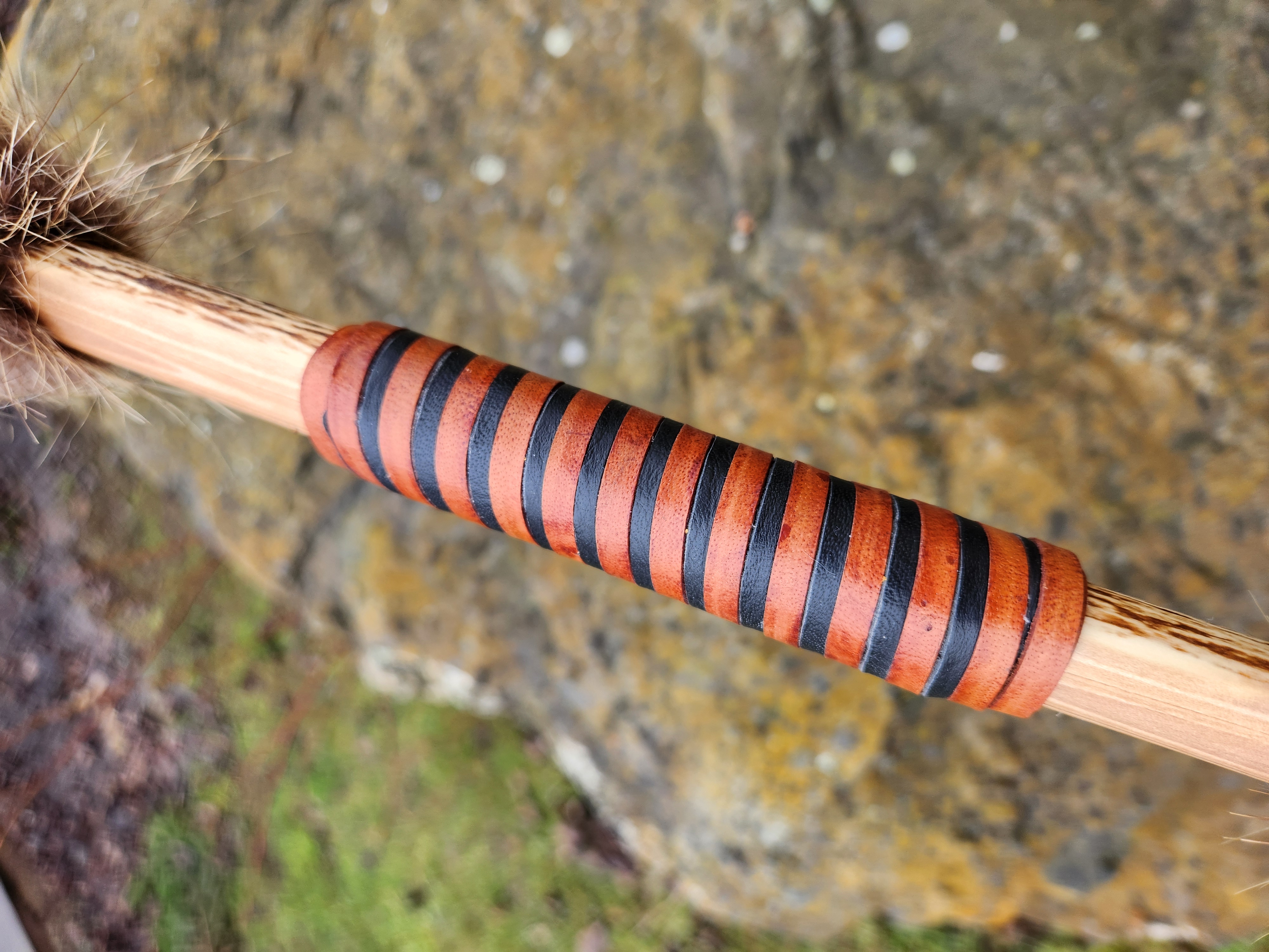

Griffwicklung: gebeizte Schnur
der obere Wurfarm prägt sich so ein Zoll nach oben aus und
unterer WA zum Ende zu etwas steif da die Nassfäule recht ausgeprägt war und WA Mitte ein Gammelast war...
abgespannt
abgespannt
Standhöhe
Standhöhe
Sehnenlage
Sehnenlage
Griffsektion
Griffsektion
Arrowpass
Arrowpass
gebeizte Schnur
gebeizte Schnur

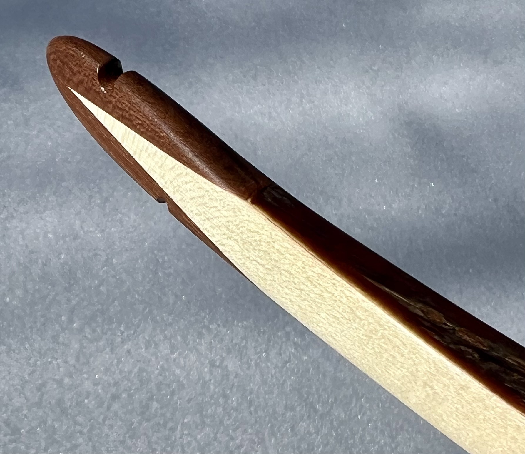

Tip
Tip
WA oben Bauch
WA oben Bauch
WA oben Rücken
WA oben Rücken
WA unten Bauch
WA unten Bauch
WA unten Rücken
WA unten Rücken
27er Auszug
27er Auszug
27 Az an der Wand
27 Az an der Wand
Dann hoffe ich er passt soweit und allen weiterhin toitoitoi
alfredle
(der mit der kleinen Wölfin)
