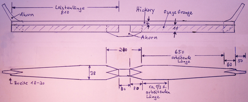

ich plane einen Osage-Orange-Bogen mit Hickory-Backing, aus 2 O.O.-Leisten, eingespleisstem Mittelstück und eingespleissten Siyahs mit durchlaufendem Hickory-Backing. Die O.O.-Leisten warten schon lange auf Verwendung.
Die O.O.-Leisten (schwach wellige liegende Schichten) und die Hickory-Leiste (ca. 45° schräge Schichten) wurden bezüglich Schichtverlauf und Eignung im Thema "Osage Orange Leisten, nicht idealer Schichtverlauf, Bogen ?" viewtopic.php?p=608561#p608561 besprochen.
Welche arbeitende, biegende WA-Länge vorhanden sein sollte, wurde auch in diesem Thema mit guten Beiträgen diskutiert. Das Buch „Faszination Selfbow“ / W. Gailer gibt dann für Selfbows (eher mitbiegende Mitte) an, daß die biegende Länge des WA´s in etwa dem Auszug (bei mir 29“ = knapp 740mm) entsprechen soll, bei Osage Orange und Hickory könnte sie etwas weniger sein. Ich habe mal 650mm gewählt, so kann ich die O.O.-Leisten fast voll verwenden. Die Längen von Mittenbereich und Spleisstellen sind eher knapp.
Die gesamte Bogenlänge wäre ca. 1760mm (69“).
Ich könnte die Siyahs auch weglassen und für die Nocks ein etwas höheres Ahornstück aufs Backing aufkleben (Sehne läge dann innerhalb vom Ahorn in 5-7mm Abstand über dem Hickory-Backing), was vor allem die WA-enden etwas leichter machen würde. Die biegende Länge wäre dann ein wenig größer aber der Sehnenwinkel auch und ich wäre wohl näher am Stacking. Und 2 seitliche Fehlstellen am O.O.-Leistenende würden vollständig wegfallen. Diese Variante wäre mir lieber.
Klebstoff ist Epoxidharz von R&G mit Härter L, Klebestellen aufgerauht und wie von Kra vorgeschlagen am WA längslaufend schwach konkav.
Der Bogen kommt mir etwas groß, dick und klobig vor, das liegt vielleicht auch daran, daß Mittenbereich und WA-Enden nichtbiegend sind, was zusätzliche Länge bedeutet. Und weil ich normalerweise mit kurzen Reflexbögen schieße. Tillern würde ich mit der O.O.-Dicke und der WA-Breite (um Gewicht und Handschock zu reduzieren).
1) Was sollte verbessert werden ?
2) Kann die Ausgangsdicke des O.O. von 11mm ev. schon vor dem Verkleben mit Hickory reduziert werden ?
3) Aufgeklebte Ahorn-Nockbereiche statt eingespleisster Siyahs?

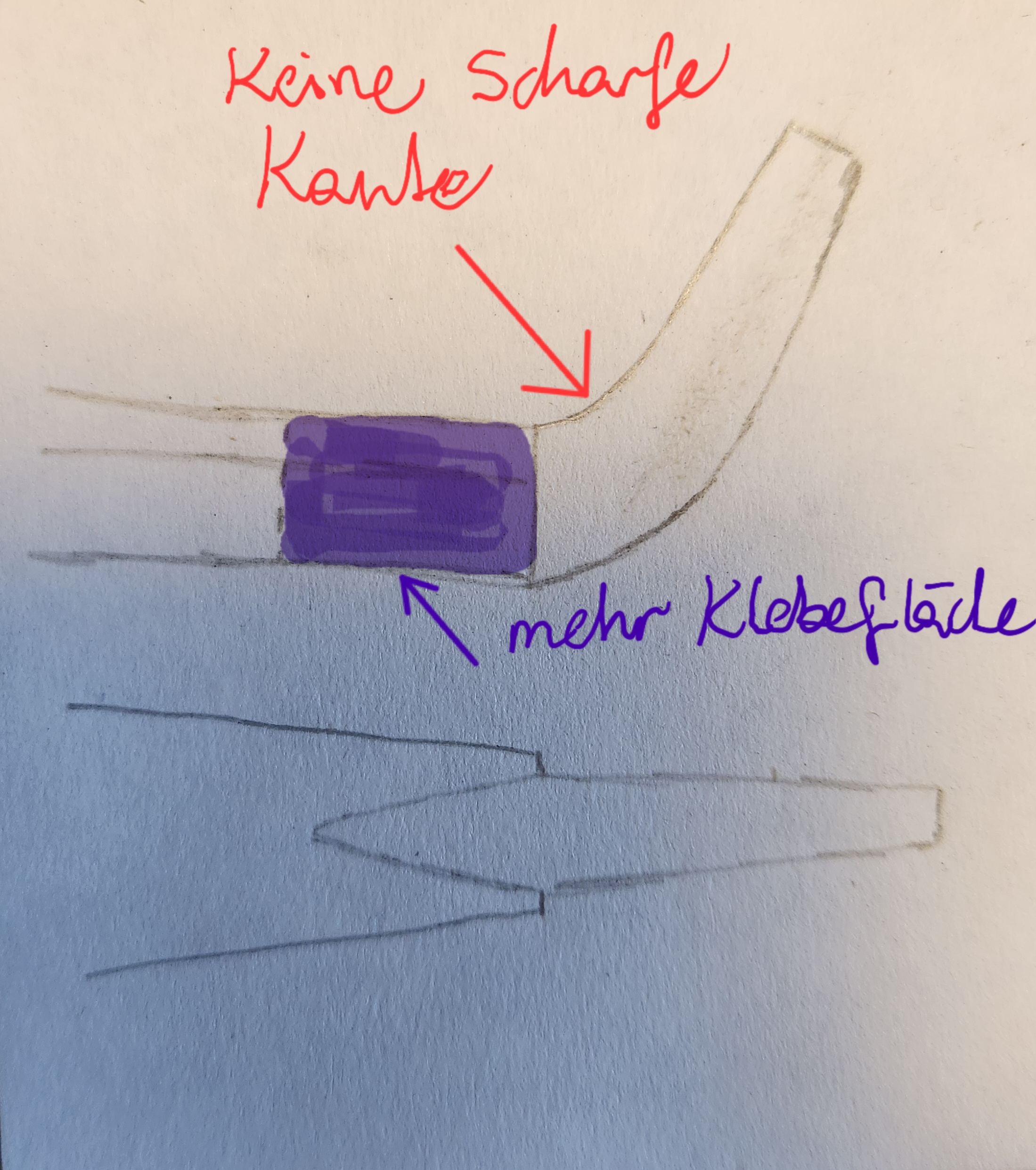

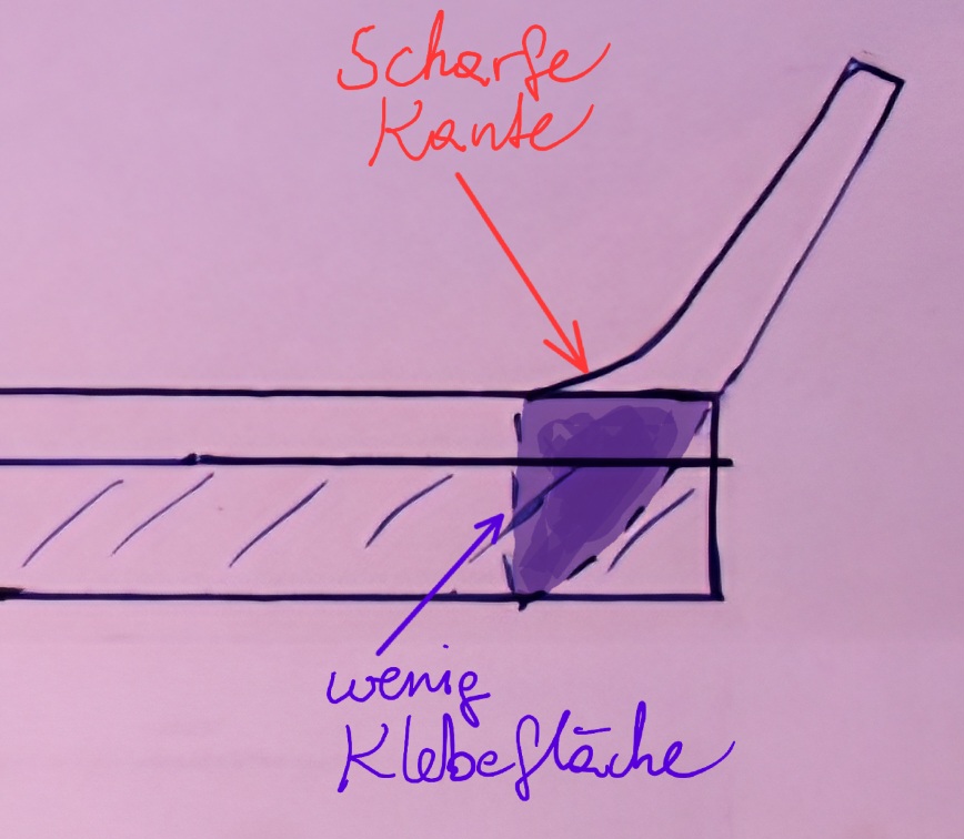

Ich würde unbedingt die Art, wie du die Siyahs einklebst, ändern. So wie du es visualisiert hast, hättest du den Siyah im gespleißten Bereich schon nach oben hinaus laufen, was am Rücken eine sehr schmale Kante ergibt und insgesamt für weniger Klebefläche sorgt. Siehe Bilder.
Außerdem würde ich die Länge vom spleiß auf wenigstens 8cm verlängern.

@Bogenbas:
Danke, Du hast recht und das würde ein hohes Bruchrisiko provozieren. Ich vergaß allerdings zu sagen, daß die Skizze überhöht ist, schematisch ist und bezüglich Siyahs auch noch ungenau gezeichnet und damit etwas irreführend.
Wie bei meinen osman. Horn-Kompositbögen laufen die Siyahs natürlich abflachend in den WA hinein, mit einem anfangs hohen und breiten Dreieck-Grat über der WA-Ebene, der zur Bogenmitte hin schmäler wird und bis zur Spleissspitze auf WA-Niveau abflacht. Sie haben einen größeren Innenradius (dort wo Du "scharfe Kante" markierst). Die Klebefläche ist länger (60mm, normalerweise 80mm) und wegen der Kürze von der Bauchseite her mit 3mm Hickory verstärkt oder an Anfang und Ende mit leimgetränktem Garn umwickelt. So meine übliche Vorgehensweise.
Ausgangsdicken vergessen zu sagen: O.O.Dicke 11mm + Hickory-Dicke 4-4,5mm, Summe ca. 15 - 15,5mm.
Mir ist das mit den auf der Rückenseite aufgesetzten Nockverstärkungen mit hochliegendem Nock erst in letzter Minute einfallen, ich tendiere inzwischen zu dieser Lösung. Damit könnte ich die WA-Enden schmäler (leichter) machen. Die WA-verschmälerung würde ich dann erst nach 2/3 der arbeitenden WA-länge machen, dann rel. schnell verschmälern (etwas ähnlich dem Möllegabet-Design). Und die ersten 2/3 der WA´s (nach Bogenmitte) in der Breite 38mm belasssen und dafür dünner (8-12mm ?) machen. Ab der Verschmälerung bis WA-Ende Dicke gleichbleibend 15-16mm.

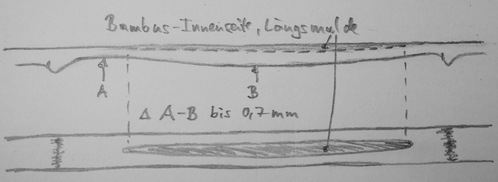

es mehren sich die Bambusbefürworter, ist einsichtig, obwohl Hickory auch nicht schlecht ist.
Mein Problem bisher mit Bambus war, daß folgende Dickenunregelmäßigkeiten vorhanden waren (etwas übertrieben skizziert, aber mit Dickenunterschieden von locker 0,7mm):
Früher habe ich diese Stellen mit Ziehmesser, Ziehhobel und Ziehblech abgearbeitet/ausgeglichen, wobei ich darauf geachtet habe daß die bearbeitete Ebene über die Länge hinweg nicht verdreht wird oder zu kurze Wellen hat.
Vermutlich lässt sich das mit entsprechender Auswahl der Latten verringern, aber gibts da irgendwelche Tricks um das zu vereinfachen?
Windkanter

Re: Bogen aus Osage Orange-Leisten mit Hickorybacking
Iwie kapier ich dein Problem grad nicht. Papp den Mist zusammen und tiller den ganzen Kram wie einen ganz normalen Primitivbogen.
Da wo er ned biegt kommt was weg und wo er schon biegt laesst ihn in Ruhe

Ja, seh ich auch so. Denk nicht zu viel drüber nach wo du vorab Holz abtragen kannst sondern lass die Osagelatten mal auf ihrer Stärke. Solche Bögen baut man nicht auf Maß und geht dann schießen... Der Tillerprozess ist das wichtigste und bleibt einem einfach nicht erspart.

@ fatz u. Bogenbas:
momentan möchte ich einfach die Bambusunregelmäßigkeit klären. Je besser ich die Einzelkomponenten vorbereite, desto einfacher wird es in der Regel dann. Wenn die Bambuslatte an einer Stelle 3,2mm Dicke hat und 15cm daneben 2,5mm und dann wieder dicker mache ich mir als jemand der Bambus als Backing noch nie verarbeitet hat, natürlich Gedanken. Die Zeit, die ich ev. vorher ins Bambus investiere, verbrauche ich später nicht beim O.O.-tillern. Ich sehe nicht, wo das viel Mehraufwand sein soll.
Ich bin auch nicht der Meinung, daß es ohne Tillern geht, falls das ev. falsch rübergekommen ist. Alle meine Bögen habe ich getillert, es ist nicht mein erster Bogen. Diese Osage-Latten sind eh schon etwas ungleich im Verlauf, da möchte ich nicht noch Ungleichmäßigkeiten vom Bambus draufaddieren.
Windkanter

Ich hab zwar erst zwei Mal ein Bambus backing aufgebracht aber ich habe den Bambus vor dem verkleben so gut wie möglich vorbereitet. Heißt den Bambus auf eine gleichmäßige dicke gebracht, zu den Tips in der Dicke reduziert und dann vorgetillert.Windkanter hat geschrieben: ↑14.02.2026, 18:51 Die Zeit, die ich ev. vorher ins Bambus investiere, verbrauche ich später nicht beim O.O.-tillern.
