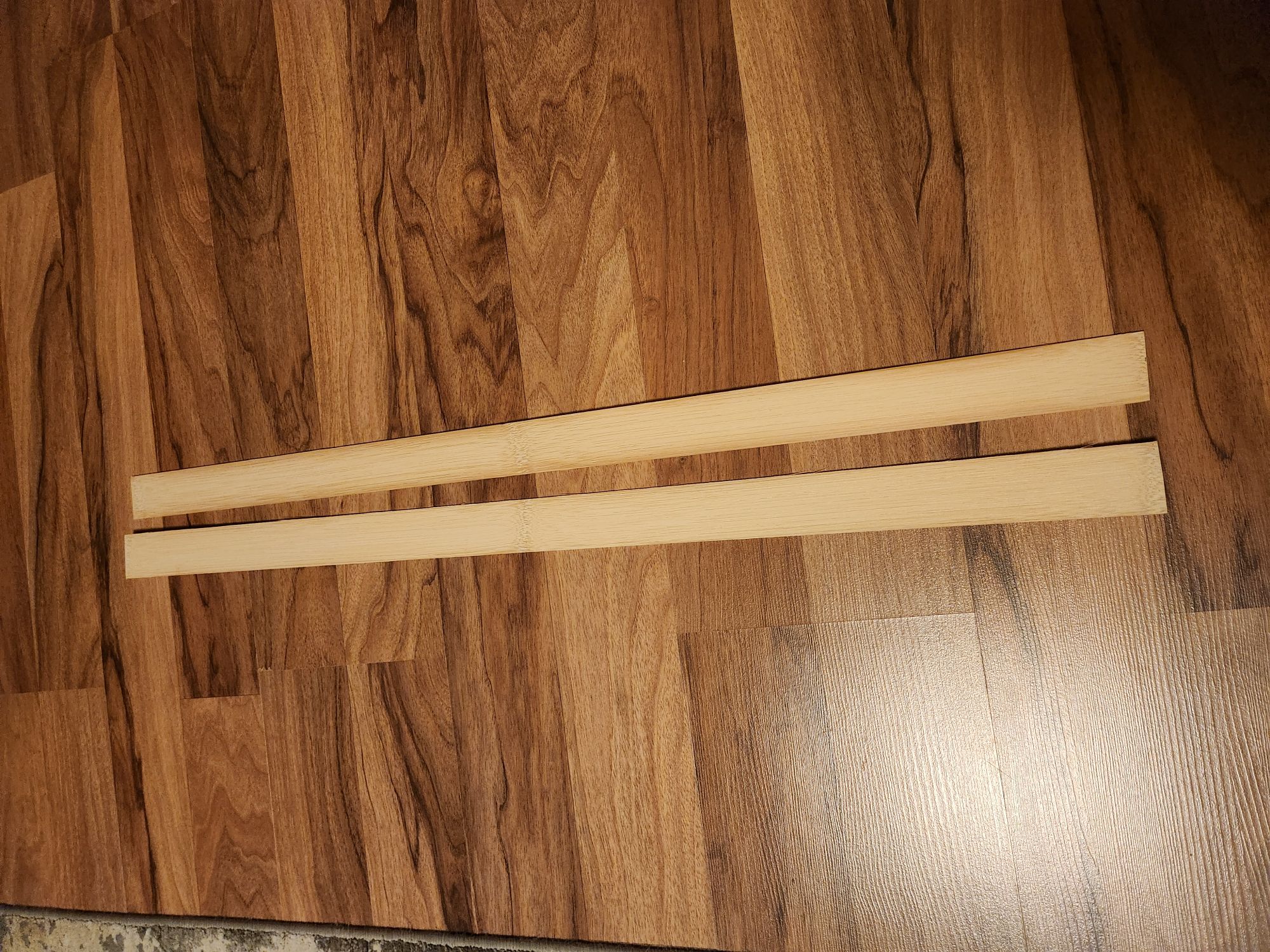

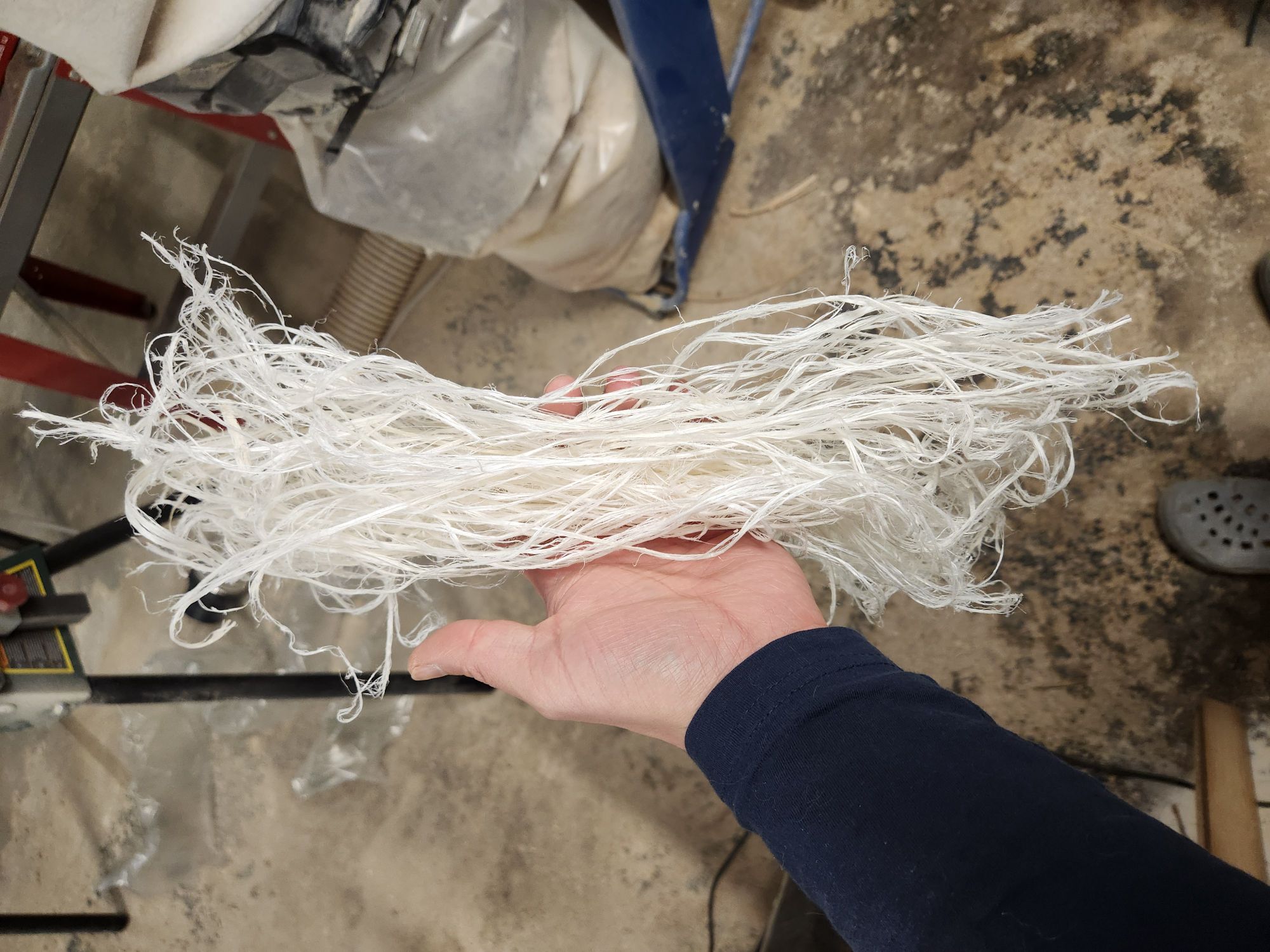

In der Zwischenzeit hab ich schon mal ein paar Sehnen zerfasert, und den zweiten Siyah geklebt. Dann kamen heute auch schon die neuen Bambuslaminate. Die sind schon mal mit etwas Übermaß auf Länge geschnitten.
Die Hornstreifen hab ich auch in der Breite reduziert. Meine Laminierform ist nur 34mm breit und hat ja beidseitig Führungsklötze mit ebenfalls diesem Maß. Wenn man diesen Bogen dann nach den ganzen Klebearbeiten seitlich nacharbeitet bis alles gut aussieht kann man schnell mal bei einer breite von nurmehr 30-32mm landen. Diese Bögen wurden auch mit einer Breite von nur 25-30mm gebaut, weshalb mir das damals passend schien. Jetzt hätte ich aber doch gern die Option ihn breiter zu bauen und mehr reserven für Korrekturen zu haben. Deshalb werde ich das Maß zwischen den Führungsklötzen auf 36mm erhöhen. Die Hornstreifen sind jetzt auch 36mm breit und um noch mehr Raum für korrekturen zu lassen, werde ich die Siyahs diesmal noch nicht in Form bringen (wurde beim Original aber schon vorm Spleißen gemacht).
