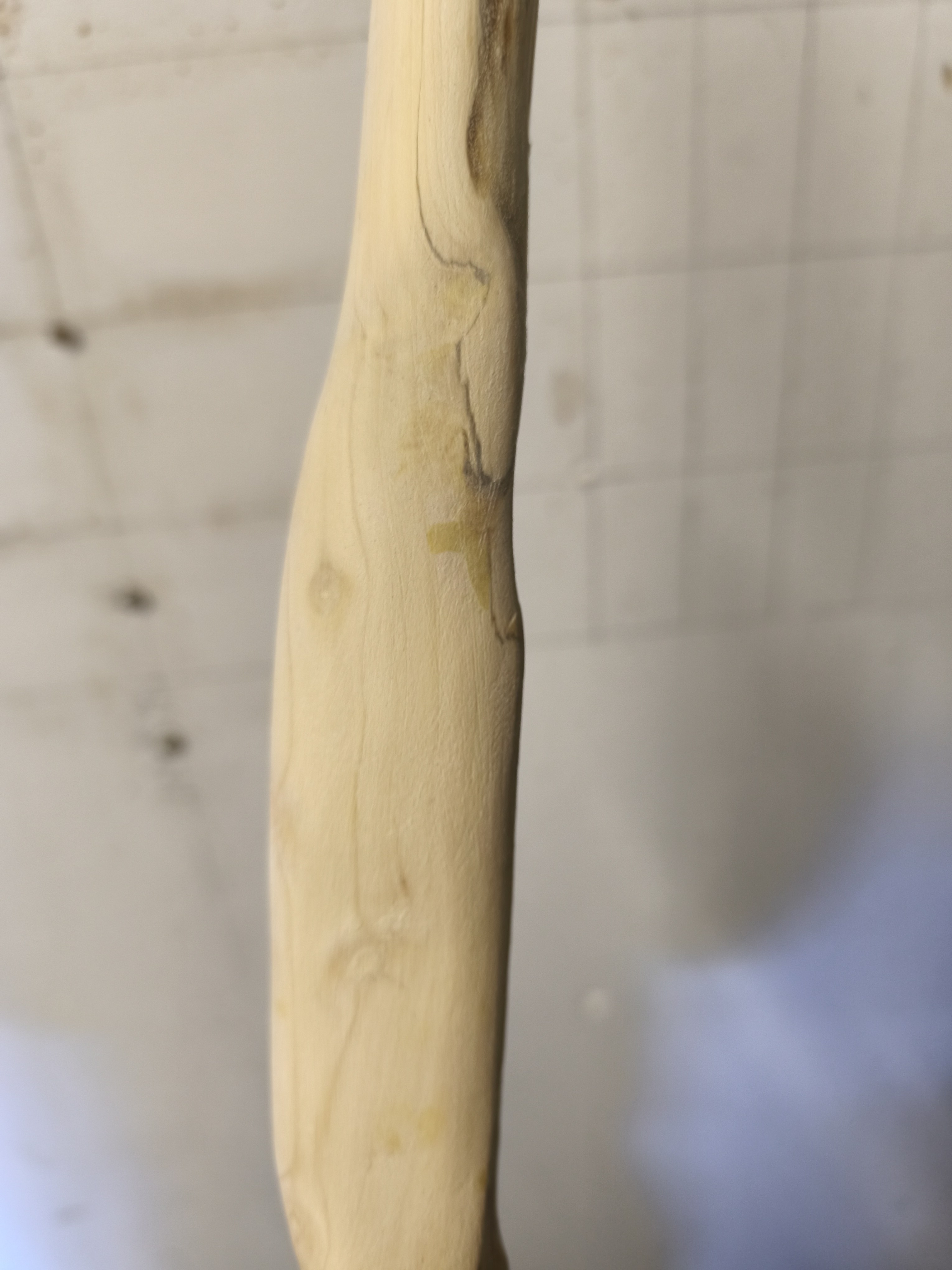

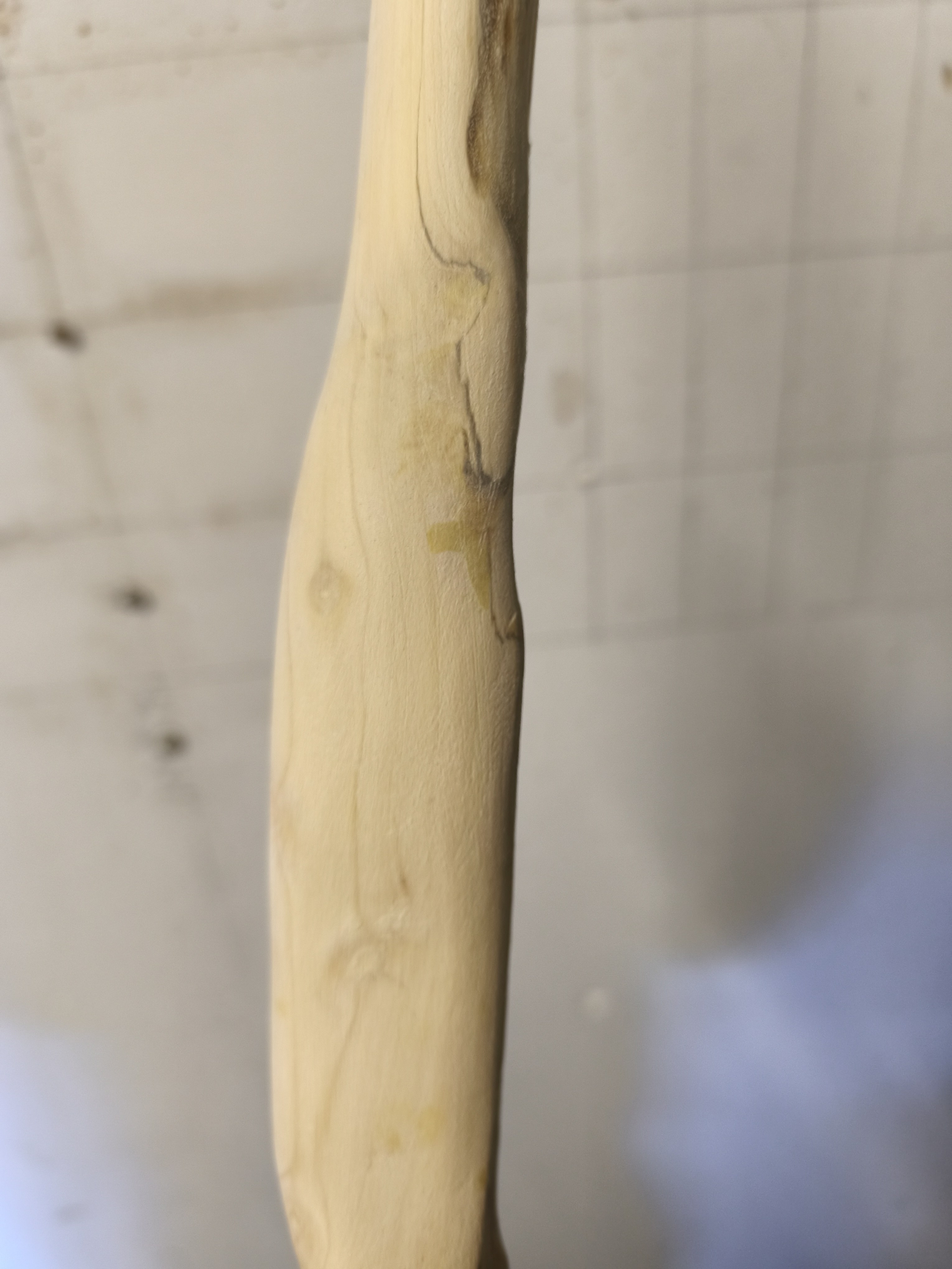

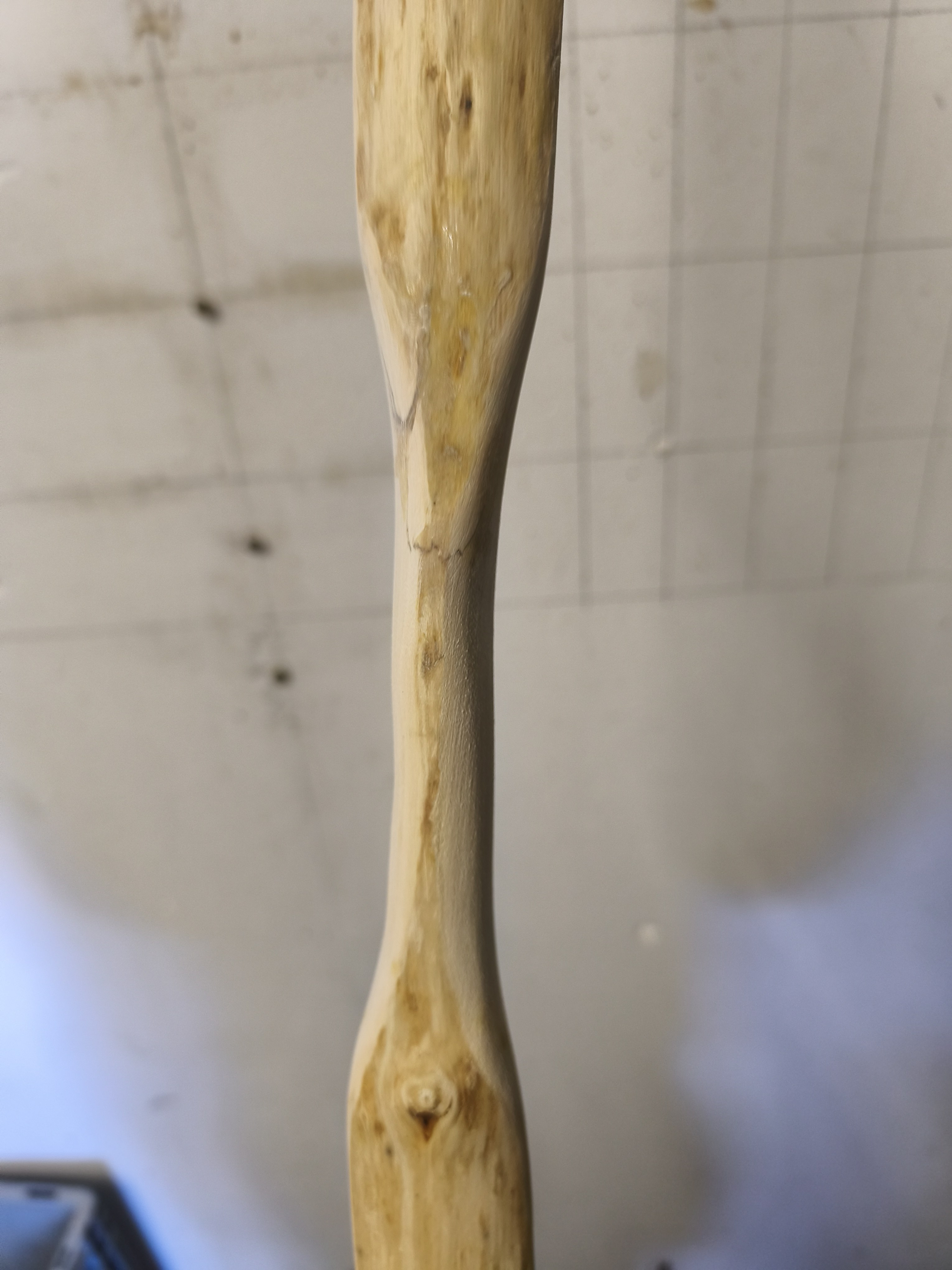

mal schauen obs was wird.. hab den Apfel wieder zusammengeklebt und an 2 Stellen mit Epoxi und Garn gewickelt
hier ist er aufgesprungen
klebefuge abgeschliffen
2x gewickelt
2x gewickelt
hab kein gutes Gefühl ihn weiterzutillern >:)

Wenn du ihn nur mit Garn umwickelt hast, dann glaube ich nicht das es hält. Sehne mit Garn oder Glasfasermatte mit Garn würde besser halten
Entlasten auf jeden Fall diese Stelle, d.h. du wirst Zuggewicht verlieren ...

Hieronymus hat geschrieben: 27.02.2026, 16:13 Entlasten auf jeden Fall diese Stelle, d.h. du wirst Zuggewicht verlieren ...
das ist klar, werde wahrscheinlich deswegen auch als erstes 5-10mal über beide WA mit der Ziehklinge drüber gehen .
von den letzten 55# hab ich mich schon verabschiedet
