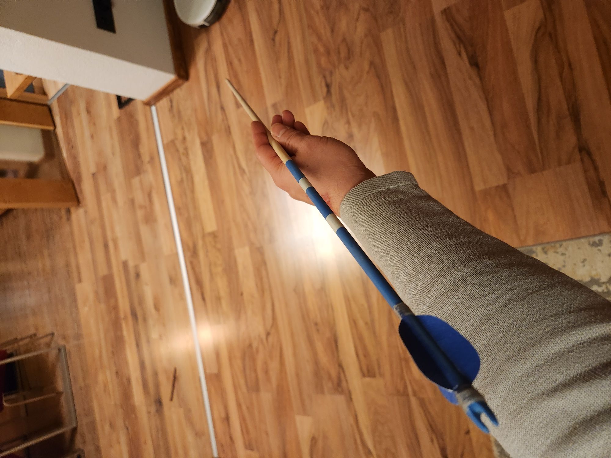

Und da ich schon mit Sehnen rumgebappst hab, hab ich gleich Wicklungen bei meinem neuen Flightpfeil gemacht. Ich mach meine Blau, dann können wir sie gut unterscheiden.

Die Pfeile sind sowas von unverwechselbar, da brauchst dir keinen Kopf zu machen
Welche Abmessungen haben die Flights? Die sehen riesisch aus
Die Sehnenwicklungen sehen auch dick aus.
Kannste gleich wieder ändern

Isser auch. Das ist eine verbesserte Version meines Flights vom letzten Jahr. Also 29" lang um ihn über die Hand zu schießen. Aber wesentlich dünner. In der Mitte 8,3mm an der Spitze 6,2mm und vor der Nocke 6,7mm. Das sollten gute Maße für einen so langen Pfeil sein. Und die Wicklungen sind ja noch nass, lass ihnen Zeit

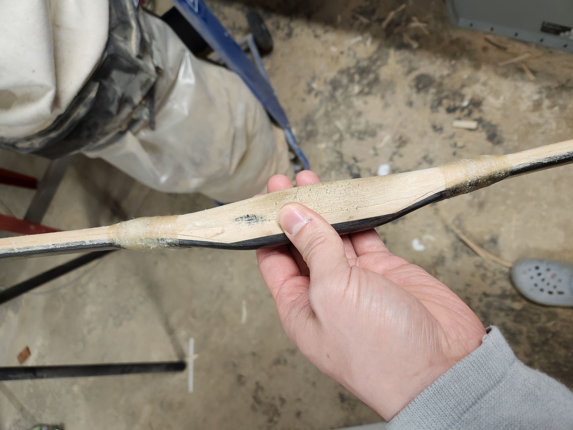

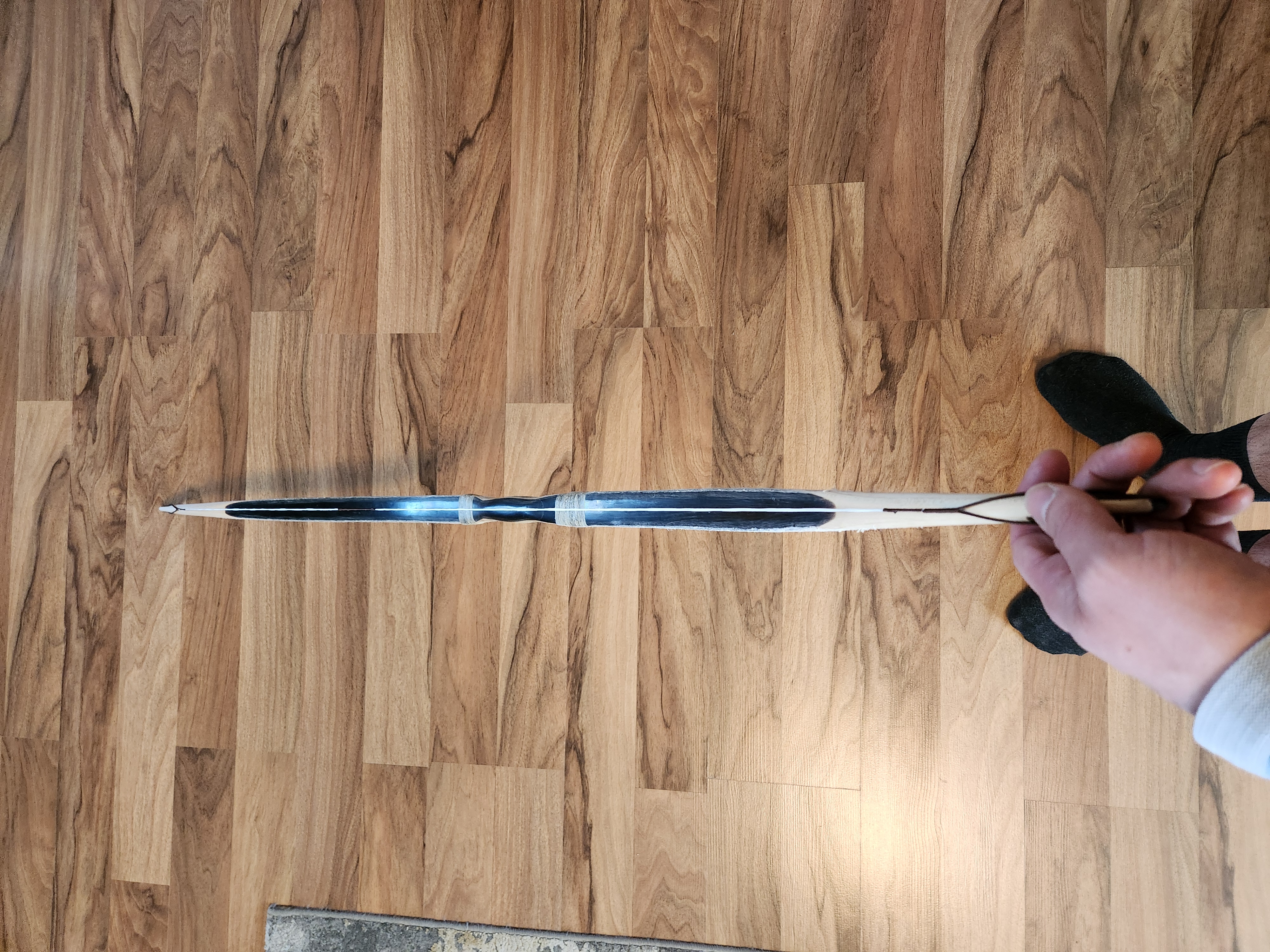

Re: Mein noch immer erster Kompositbogen build-along
Da ich den Bogen jetzt sowieso ein paar Tage nicht schießen kann hab ich beschlossen auch mal lang ignorierte Verdrehungen im Wurfarm zu korrigieren. Diese sind abgespannt genauso stark wie auf Standhöhe, weshalb ich es nur logisch finde, diese abgespannt mit Wärme zu korrigieren. Beide Wurfarme haben ungefähr mittig eine Verdrehungen in gegengesetzte Richtung weshalb die Siyahs nicht fluchten.
Zum Wärmekorrigieren hab ich mir eine Heizplatte mit freiliegender Heizspirale gekauft. Nach einer solchen hab ich lang gesucht, weil solche gerne zum korrigieren von koreanischen Komposits verwendet werden. Mein Gerät wird zum anzünden von Shisha-Kohlen verkauft
So war dann der Stand nach den Korrekturen
Ich bin gespannt wie lang das anhällt...
Wie hast Du erwärmt, nur Hornseite?
Beide Seiten im ständigen schnellen Wechsel.

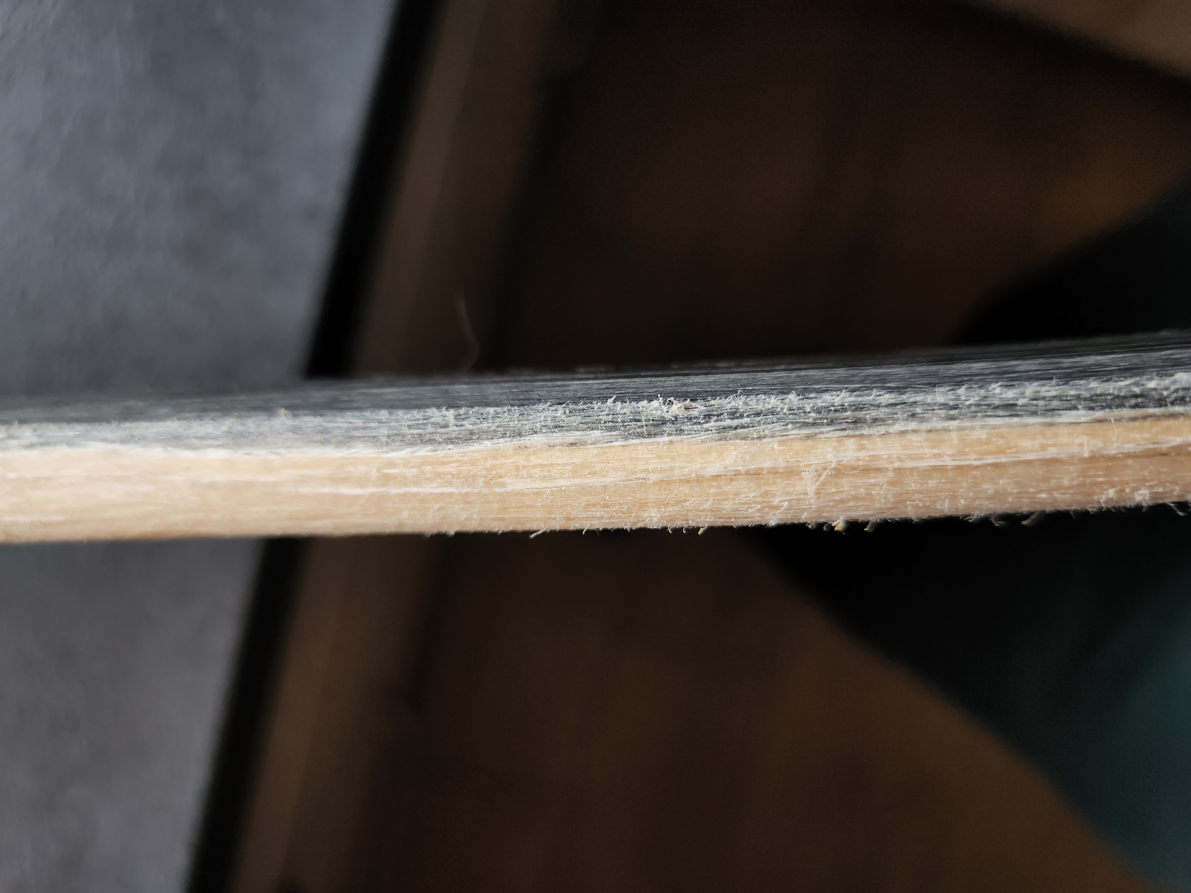

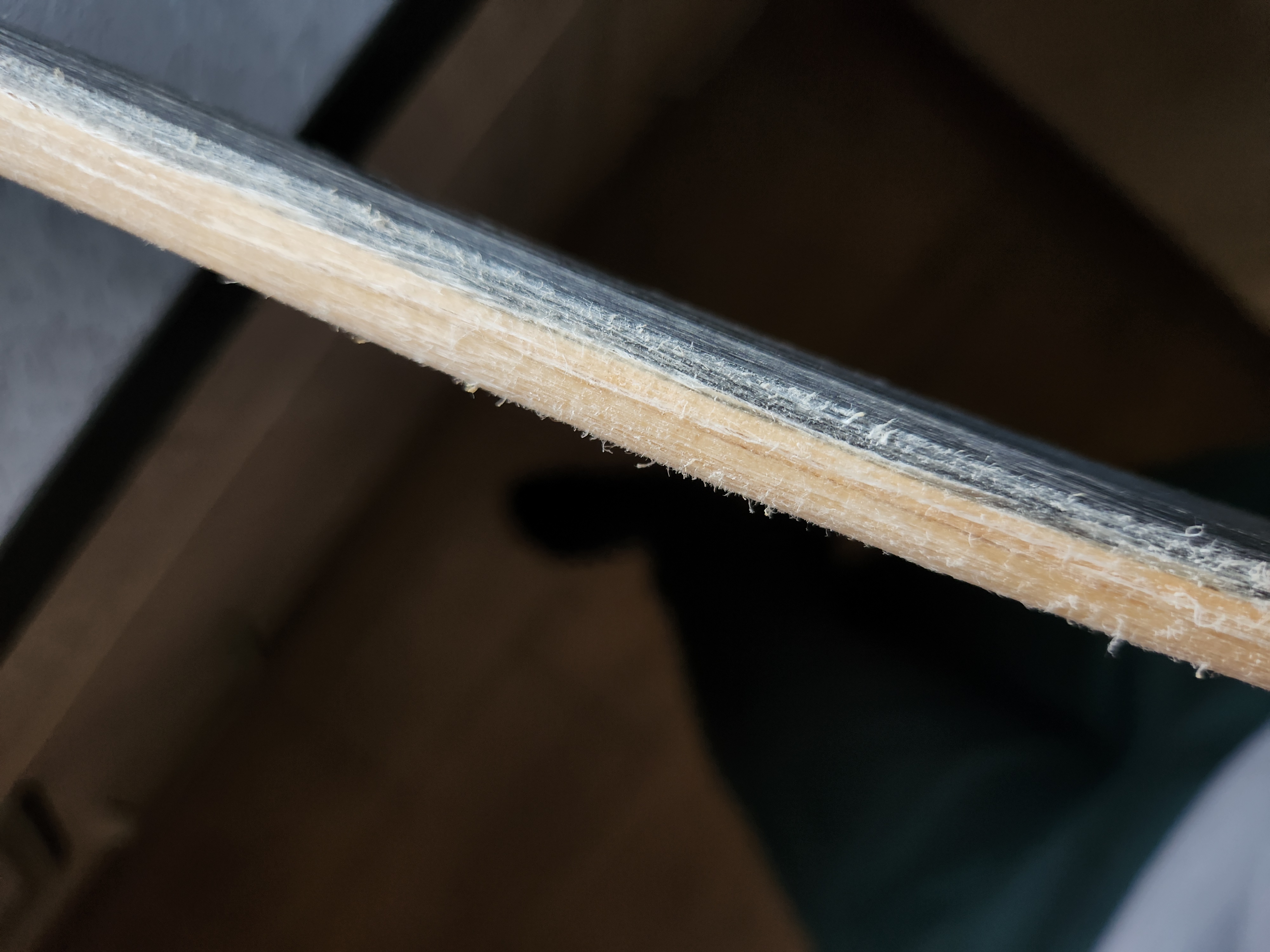

Die Korrekturen an dem Bogen waren erfolgreich und sehen auch aufgespannt gut aus.
Deshalb bin ich heute wieder schießen gegangen. Ich hab einen osmanischen mit einem selbst gebauten koreanischen Daumenring verglichen, bin dann aber doch beim osmanischen geblieben, da mir beim koreanischen die Belastung zu sehr aufs Daumengelenk geht.
Dann hab ich wieder mal im Auszug ein diesmal deutlicheres Knacken gehört...
Wenn ich seitlich am Sehnenbelag entlang schau, scheint der überall ein wenig aufzureißen. Entweder das Ahornlaminat, dass ich als Bogenbaulaminat gekauft hatte, ist stark übertrocknet, oder die Klebefuge (Endfest 300) gibt auf. Da ist die Fugendicke nämlich stellenweise etwas dick geworden. Ich tippe eher aufs Laminat, da dieses ja im Fadeout Bereich bereits mehrfach gerissen war...
Ich weiß grad nicht was ich mit ihm machen soll... reparieren würde ich ihn eher nicht mehr, da er mir vom Auszug her, zu limitiert ist. Einfach schießen bis es ihn zerlegt?
Hier noch Bilder davon.
Zum Thema "Knacken im Vollauszug" denke ich inzwischen das es davon kommt, das der Sehnenbelag am Rücken Längsrisse bekommt. Das sollte eigentlich kein Todesomen sein. Es könnte daran liegen das ich den Sehnenbelag mit nur 10%igem Hausenblasenleim aufgebracht hab und dabei noch ziemlich sparsam mit dem Leim war.
Da ich jetzt alles auf diesen Bogen setzen werde, hab ich heute mal ein paar Messungen gemacht.
Bei 28" Amo hat er 47,5# und bei 29" genau 50#.
Zu diesem Bogen passt allein schon wegen der Standhöhe kein Siper, aber abgesehen davon lass ich das mit der Daumentechnik für heuer sein. Ich setz alles auf bessere Pfeile
Ich hab dann ein paar Geschwindigkeiten gemessen.
Dabei hab ich geschätzt knapp über 28" gezogen. Ich kanns nicht genau sagen weil die Pfeile überlänge hatten.
Deshalb hab ich mit 48# gerechnet. Der schwerste Pfeil hatte 400gn was 8,33gpp ergibt und damit hab ich 198fps gemessen. Der mittlere Pfeil wog 300gn was 6,25gpp ergibt und 219fps geschafft hat. Und zuletzt mit 275gn also 5,73gpp 236fps.
Vor allem der Sprung zwischen dem mittleren und dem leichten Pfeil hat mich überrascht, weil da ja nicht mehr so viel unterschied im Gewicht ist, aber deutlich schneller.
Ich bin grad noch am überlegen ob ich den Griffhals schmäler machen soll, damit die Pfeile besser vorbei kommen. Der ist mit 25mm schon relativ breit.

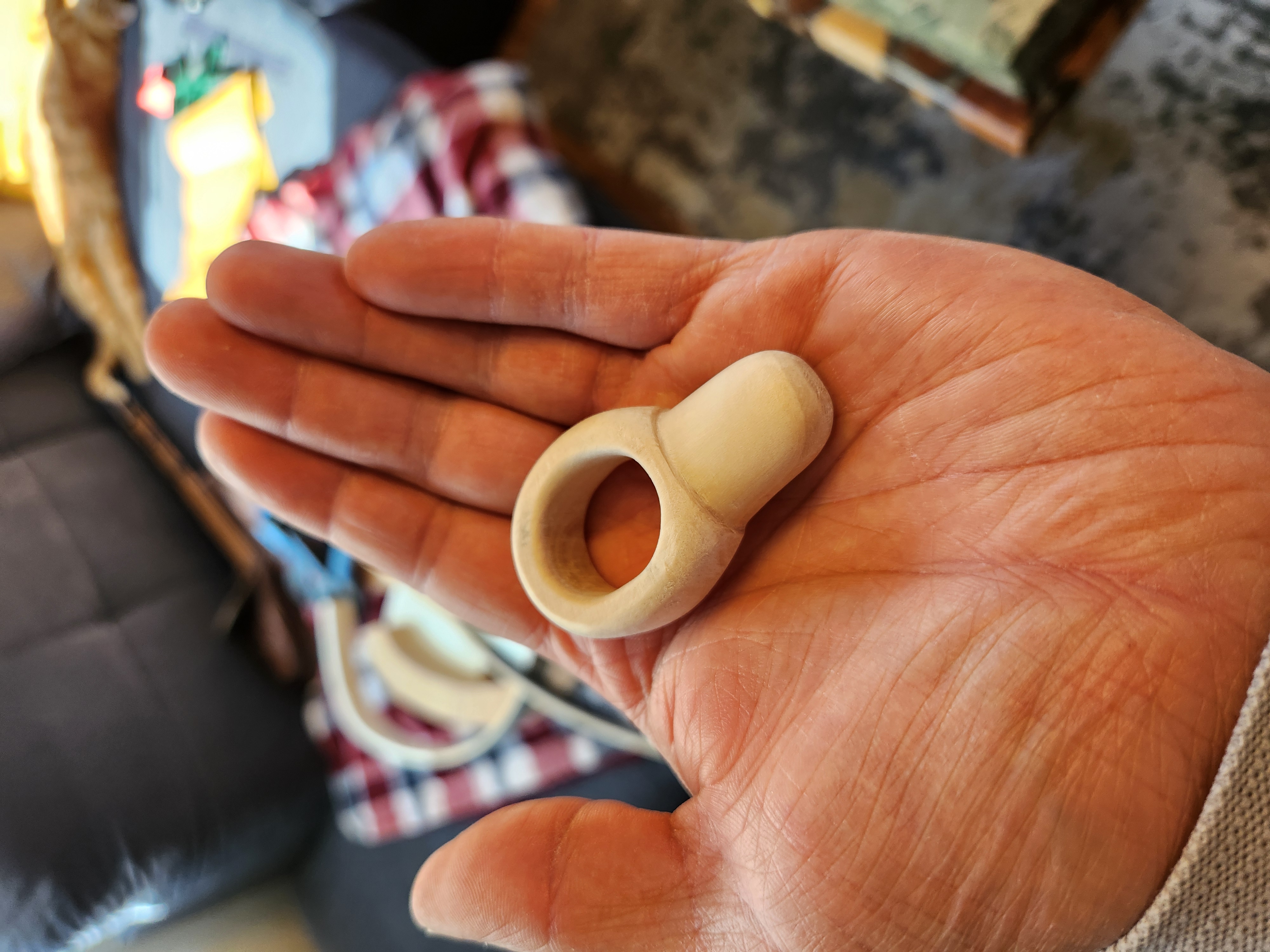

Hieronymus hat geschrieben: ↑18.06.2026, 20:37 Wieviel Standhöhe hast du?...
14cm / 5,5" da steht die Sehne schon am Brett vom Siper an.
Vielleicht ist mir der Siper auch einfach zu groß geraten![]()
Ich kann dir auf dem Treffen ein bisschen Daumentechnik zeigen und vielleicht meine. Osmanischen Daumenring testen...oder welchen nutzt du?
Danke, das wär toll![]()
Einen osmanischen 3D-Druck hab ich, für den ist das Zuggewicht aber schon Grenzwertig und kürzlich hab ich einen Vemil Classic Silver Plus bestellt aber mit dem ist mein Release eine Katastrophe. Mit dem Ring muss ich den Finger viel zu gekrümmt halten als das ich den Daumen schnell genug öffnen könnte... mal schaun ob mir deine passen. Meine sind 20,5 x 23,5.
