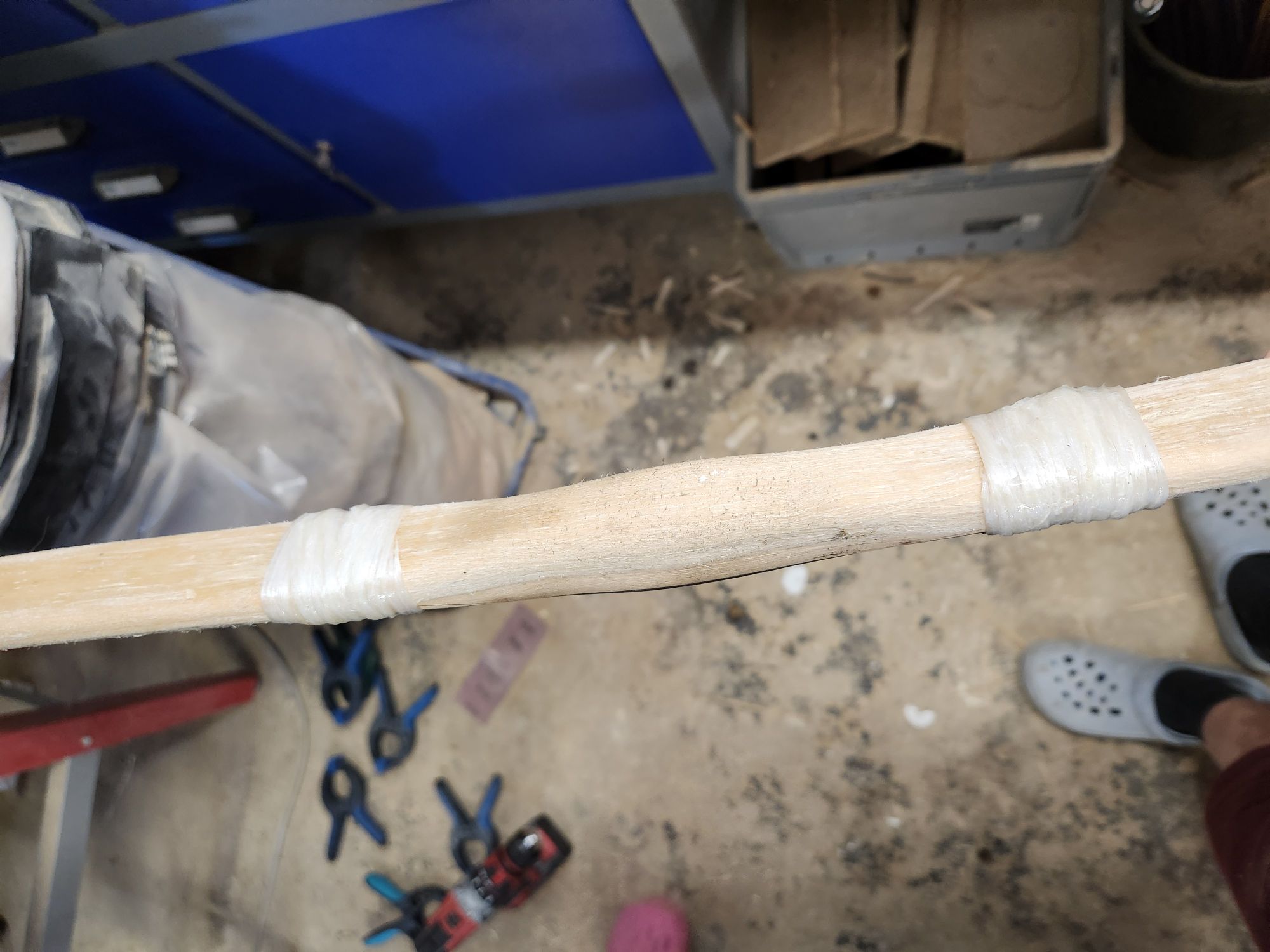

Heute hab ich die Reparatur vorgenommen. Ich hab den Hausenblasenleim zwar im aufgespannten Zustand auf die Risse getropft, aber ich bezweifle dass da was rein geronnen ist. Sollte aber auch so halten. Die Wicklungen sind mir etwas dick geraten aber dafür wirds auch was halten ;)
Hab ich natürlich noch mit Mullbinden umwickelt und mal auf die Heizung gelegt.

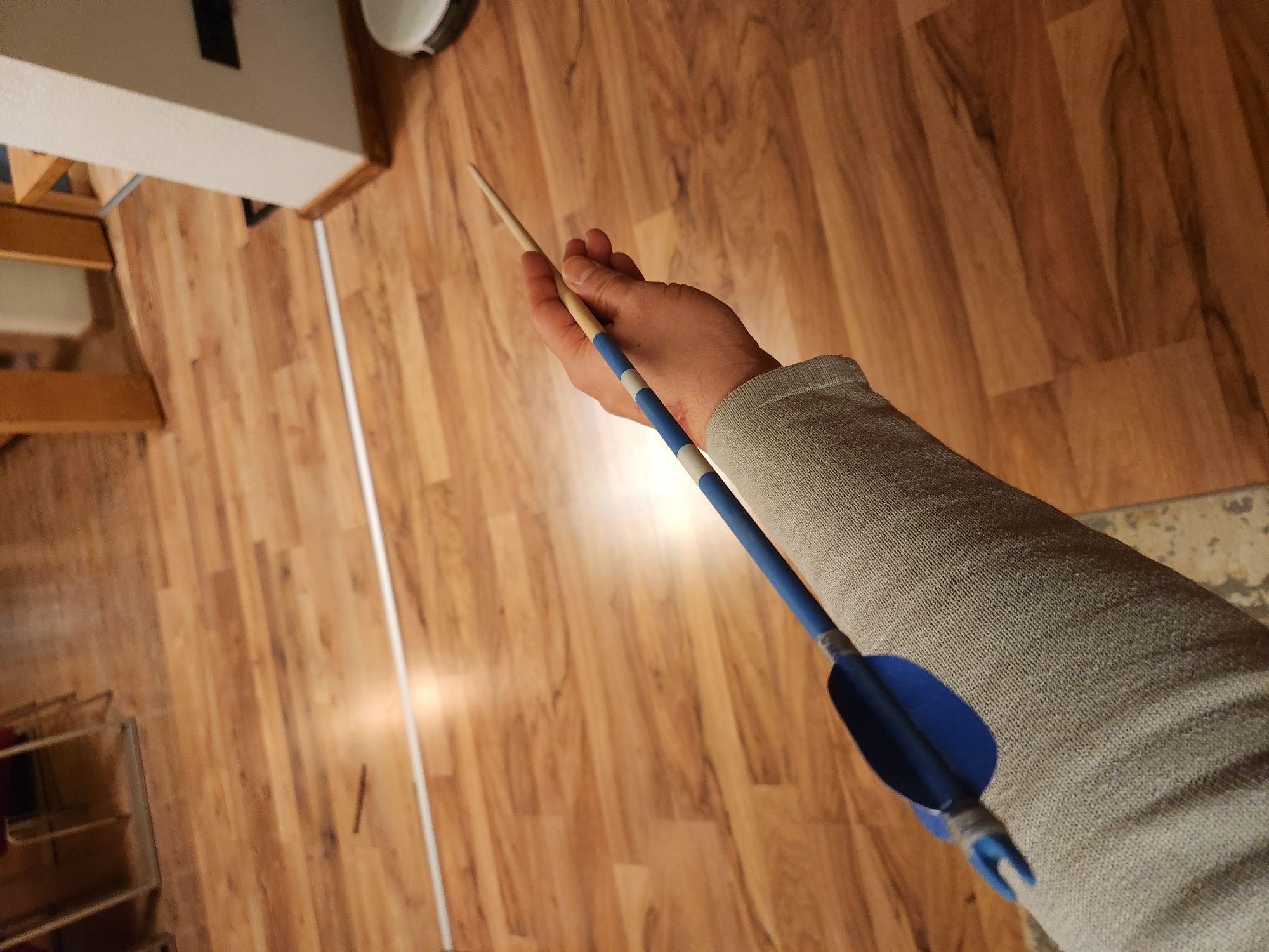

Und da ich schon mit Sehnen rumgebappst hab, hab ich gleich Wicklungen bei meinem neuen Flightpfeil gemacht. Ich mach meine Blau, dann können wir sie gut unterscheiden.

Mir kommt grad, den blauen Pfeil verliert man beim Flightschießen sicher nicht so leicht aus den Augen 😂

Bogenbas hat geschrieben: 02.03.2026, 18:25 Wicklungen bei meinem neuen Flightpfeil gemacht. Ich mach meine Blau, dann können wir sie gut unterscheiden.
Die Pfeile sind sowas von unverwechselbar, da brauchst dir keinen Kopf zu machen 😉
Welche Abmessungen haben die Flights? Die sehen riesisch aus 😬
Die Sehnenwicklungen sehen auch dick aus.
Kannste gleich wieder ändern 😉👍 >:)

Neumi hat geschrieben: 02.03.2026, 21:14 Die sehen riesisch aus 😬
Isser auch. Das ist eine verbesserte Version meines Flights vom letzten Jahr. Also 29" lang um ihn über die Hand zu schießen. Aber wesentlich dünner. In der Mitte 8,3mm an der Spitze 6,2mm und vor der Nocke 6,7mm. Das sollten gute Maße für einen so langen Pfeil sein. Und die Wicklungen sind ja noch nass, lass ihnen Zeit 😜

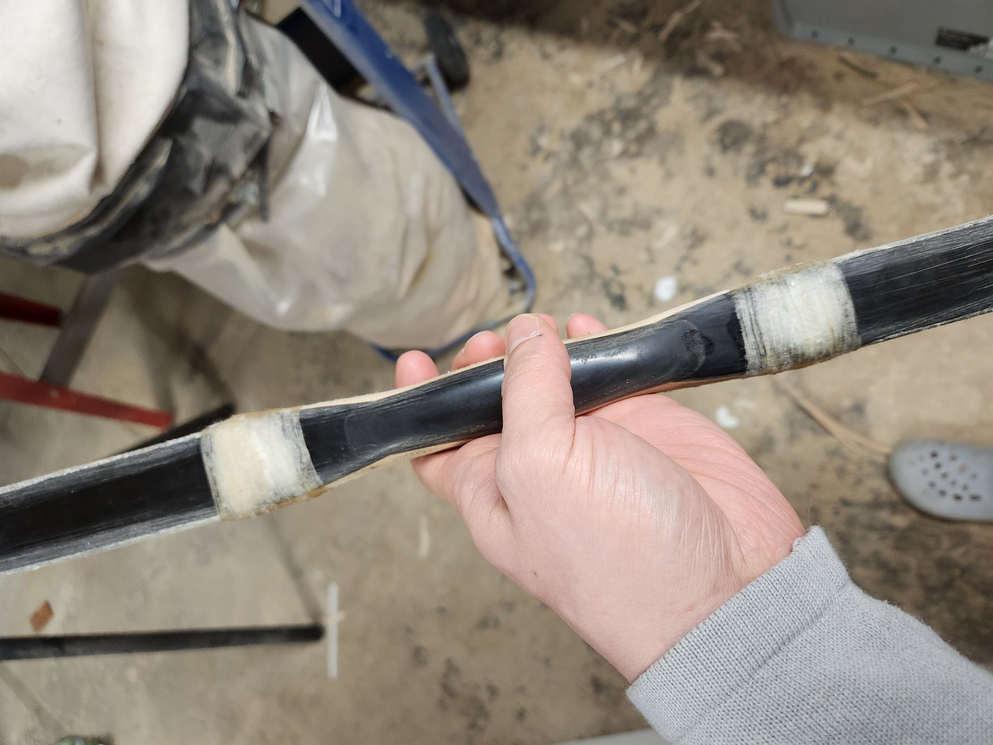

Da ich den Bogen jetzt sowieso ein paar Tage nicht schießen kann hab ich beschlossen auch mal lang ignorierte Verdrehungen im Wurfarm zu korrigieren. Diese sind abgespannt genauso stark wie auf Standhöhe, weshalb ich es nur logisch finde, diese abgespannt mit Wärme zu korrigieren. Beide Wurfarme haben ungefähr mittig eine Verdrehungen in gegengesetzte Richtung weshalb die Siyahs nicht fluchten.

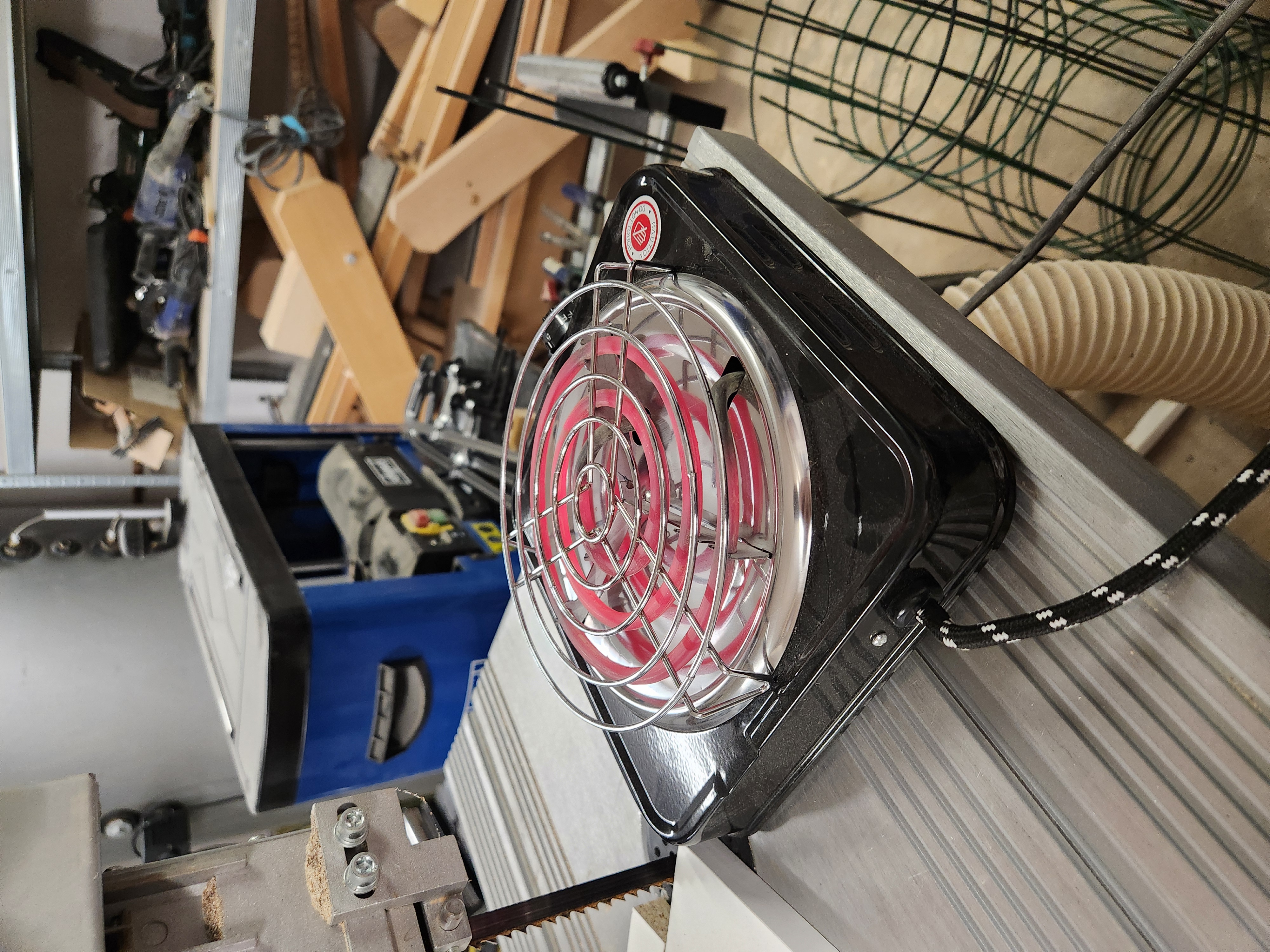

Zum Wärmekorrigieren hab ich mir eine Heizplatte mit freiliegender Heizspirale gekauft. Nach einer solchen hab ich lang gesucht, weil solche gerne zum korrigieren von koreanischen Komposits verwendet werden. Mein Gerät wird zum anzünden von Shisha-Kohlen verkauft ;D
So war dann der Stand nach den Korrekturen
Ich bin gespannt wie lang das anhällt...

Wie hast Du erwärmt, nur Hornseite?
Liebe Grüße
Beiträge: 2450
Hat gedankt: 205 Mal
Hat Dank erhalten: 301 Mal
Re: Mein noch immer erster Kompositbogen build-along
benzi hat geschrieben: 04.03.2026, 06:52 Wie hast Du erwärmt, nur Hornseite?
Liebe Grüße
Beide Seiten im ständigen schnellen Wechsel.

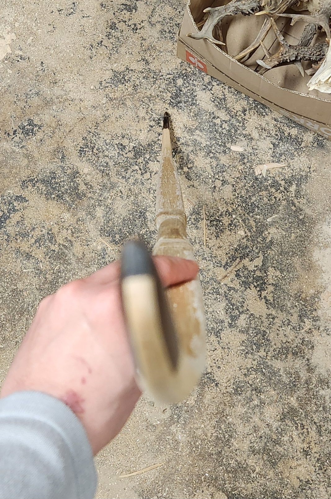

Deshalb bin ich heute wieder schießen gegangen. Ich hab einen osmanischen mit einem selbst gebauten koreanischen Daumenring verglichen, bin dann aber doch beim osmanischen geblieben, da mir beim koreanischen die Belastung zu sehr aufs Daumengelenk geht.
Der koreanische Ring.

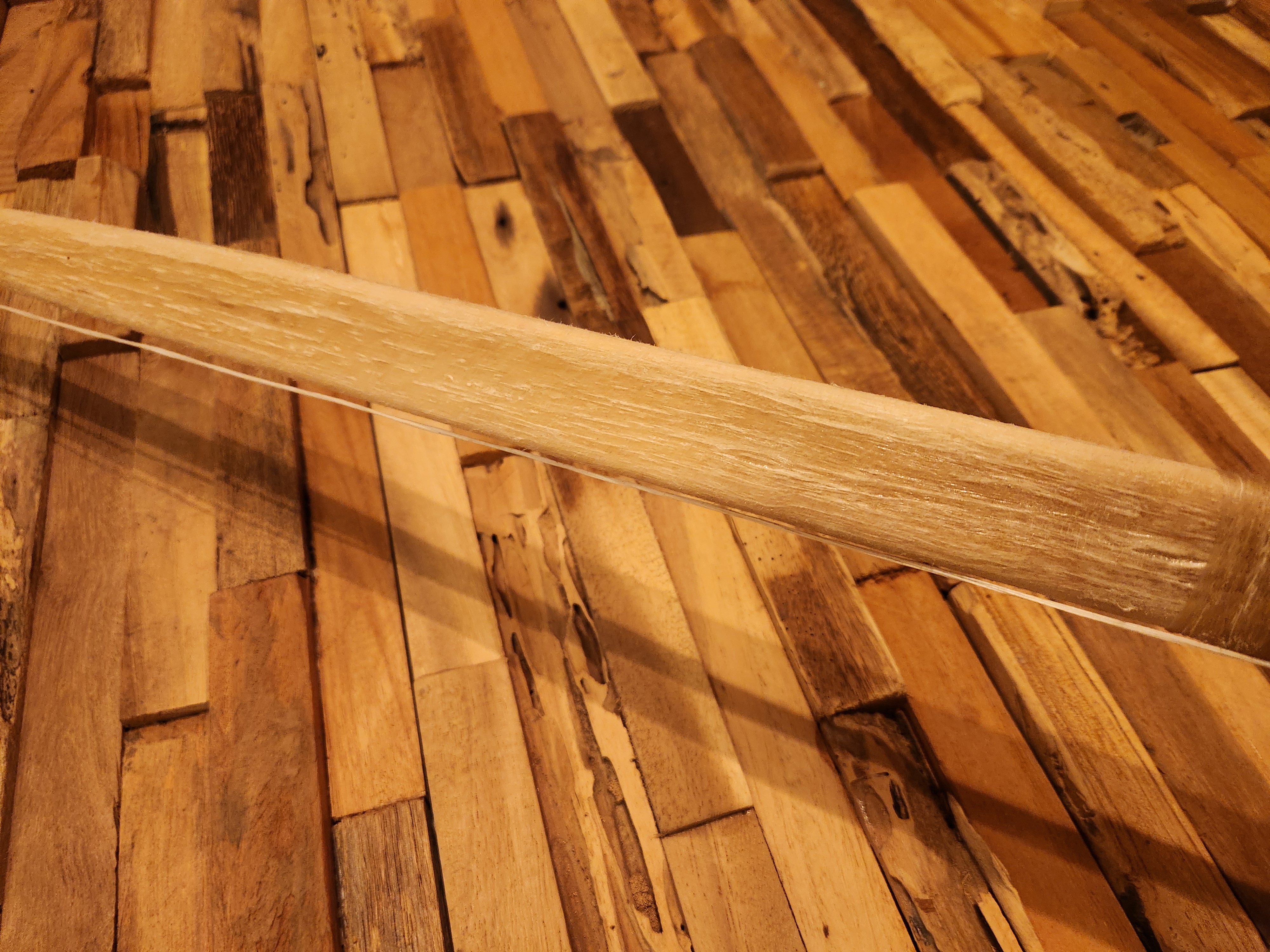

Dann hab ich wieder mal im Auszug ein diesmal deutlicheres Knacken gehört...
Wenn ich seitlich am Sehnenbelag entlang schau, scheint der überall ein wenig aufzureißen. Entweder das Ahornlaminat, dass ich als Bogenbaulaminat gekauft hatte, ist stark übertrocknet, oder die Klebefuge (Endfest 300) gibt auf. Da ist die Fugendicke nämlich stellenweise etwas dick geworden. Ich tippe eher aufs Laminat, da dieses ja im Fadeout Bereich bereits mehrfach gerissen war...
Ich weiß grad nicht was ich mit ihm machen soll... reparieren würde ich ihn eher nicht mehr, da er mir vom Auszug her, zu limitiert ist. Einfach schießen bis es ihn zerlegt? :-[

Zum Thema "Knacken im Vollauszug" denke ich inzwischen das es davon kommt, das der Sehnenbelag am Rücken Längsrisse bekommt. Das sollte eigentlich kein Todesomen sein. Es könnte daran liegen das ich den Sehnenbelag mit nur 10%igem Hausenblasenleim aufgebracht hab und dabei noch ziemlich sparsam mit dem Leim war.
