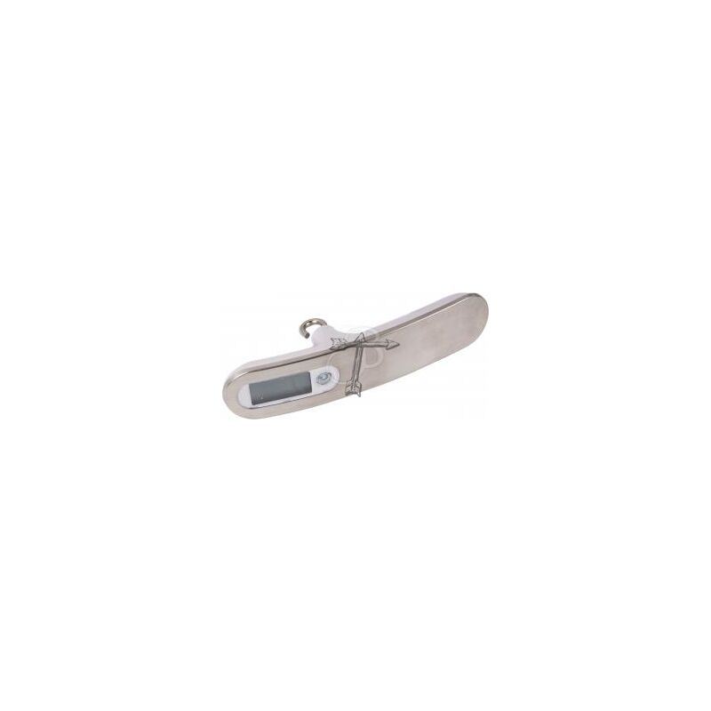

Re: Saplingbow Prunus mahaleb - Hilfe erbeten
Fatz, das habe ich doch auch schon gesehen. Aber der Satz "Du ziehst den viel zu weit." und benzis Aussage über die Erfahrung um Set zu vermeiden, lässt mir eines langsam immer klarer werden. Die Erfahrung bewahrt davor den Fehler überhaupt erst zu machen. Oder anders gesagt die Schwachstelle schon erkennen zu können sobald sie ansatzweise sichtbar wird.
Ich glaub ich muss mich noch mehr in Geduld und Langsamkeit beim Tillern üben....
@benzi: siehe Bild. So ungefähr sieht meine Waage aus. Das klappt nicht so gut mit nem Karabiner. Vll. mit nem Stück Spanngurt oder so, hmmmm
Du siehst mit der Zeit einfach schon mit weniger Auszug, was los ist. Eigentlich schon auf Standhoehe. Darum hab ich jaPochimilco hat geschrieben: ↑10.03.2026, 23:09 Die Erfahrung bewahrt davor den Fehler überhaupt erst zu machen. Oder anders gesagt die Schwachstelle schon erkennen zu können sobald sie ansatzweise sichtbar wird.
gesagt, ein Mölle ist mit so wenig Erfahrung sehr schwierig. Der belastest du das Holz maximal und das verzeit keine Tillerfehler
Klingt wie ein guter AnsatzIch glaub ich muss mich noch mehr in Geduld und Langsamkeit beim Tillern üben....
Ich würde den Bogen auf den Boden legen den Griff mit dem fuß fixieren und dann mit der Kofferwaage noch oben ziehen. Mit einem Zollstock daneben kannst du kontrollieren wie weit du ziehst.Pochimilco hat geschrieben: ↑10.03.2026, 23:09 So ungefähr sieht meine Waage aus. Das klappt nicht so gut mit nem Karabiner. Vll. mit nem Stück Spanngurt oder so, hmmmm
Guten Abend alle Leute,
Der Tiller: Eure Tipps sind super, das mit dem Klötzchen habe ich spaßeshalber mal ausprobiert und da komme ich auch immer wieder auf eine Stelle, die quasi gerade bleibt und nicht wirklich mit biegt. Das habe ich aber auch so ohne Klotz gesehen und komme da gleich auch noch mal drauf zurück. Allgemein fällt es mir gar nicht so schwer die Ungenauigkeiten in der Biegung zu sehen, wenn sie denn deutlich zu sehen sind und genau da liegt der Punkt an dem ich an mir arbeiten muss. Ich muss lernen früher darauf zu achten und meinen Blick dahingehen schulen. Es gab da auch so einen Denkfehler meinerseits, wie ich feststellen musste. Ich dachte wenn sich ein Bogen weiter biegen lässt, dann kann man ihn auch weiter biegen und schauen wie es aussieht. Ok, wenn er einen dollen Knick bekommt, dann nicht. Klar, aber, dass man dadurch ja schon vorhandene Schwachstellen weiter schwächt ist ja vollkommen logisch. Richtig bewusst ist es mir aber erst jetzt geworden. Nun ja, dafür sind Fehler ja da - zum lernen!!
Ok, nun zu meinem Problemkind. Diese Schwachstelle will einfach nicht weg. Ich habe ihn auch nicht mehr als 20/21" gezogen seit dem. Aber außer, dass er massig an Zuggewicht verliert, ändert sich an der Stelle irgendwie kaum etwas. Ich befürchte, dass ich sie früher schon zu sehr überdehnt habe. Auch ziemlich genau ab 20/21" fängt er an sich in dem Bereich aufzuwölben bzw. zur Seite zu kippeln. Material habe ich nur an den äußeren Stellen, die Schnabelkanne grün eingezeichnet hat, weg genommen. An dem WA war im ursprünglichen Stave auch eine reflexe Stelle, die jetzt einfach nicht richtig rumkommen will, bzw. die Schwachstelle noch weicher ist - so würde ich es zumindest interpretieren.
Wenn Ich die Waage mittlerweile bis ca. 20" ausziehe, stehen da nur noch 24 lbs drauf..
Kann ich nicht auch einfach den Bogen im Tillerstock lassen, das Seil aushängen und die Waage per Hand ziehen? Dann kann ich direkt am Tillerstock ablesen?!? Spricht doch nix dagegen oder??Bogenbas hat geschrieben: ↑11.03.2026, 10:29Aber pass auf auf welchem Untergrund du das machst!Doughal hat geschrieben: ↑11.03.2026, 08:53Ich würde den Bogen auf den Boden legen den Griff mit dem fuß fixieren und dann mit der Kofferwaage noch oben ziehen. Mit einem Zollstock daneben kannst du kontrollieren wie weit du ziehst.Pochimilco hat geschrieben: ↑10.03.2026, 23:09 So ungefähr sieht meine Waage aus. Das klappt nicht so gut mit nem Karabiner. Vll. mit nem Stück Spanngurt oder so, hmmmm
