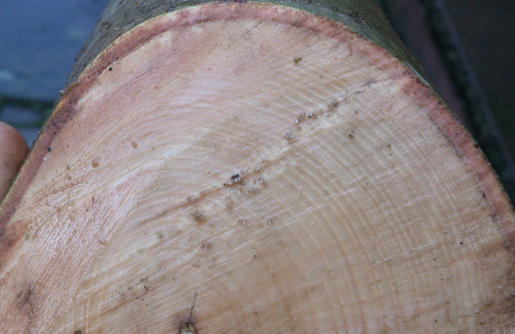

So kann kranke Esche aussehen.
Beiträge: 22729
Hat Dank erhalten: 213 Mal
Re: Eschelangbogen (trapping) build along
Bei Esche - wie bei Ulme - ist es so, dass ein befallener Baum Mängel in der Nährstoffversorgung bekommt, und darum sein NEUES Holz nicht mehr vollwertig ausbilden kann.
Ringe aus der Zeit vor dem Befall sind voll verwertbar.
