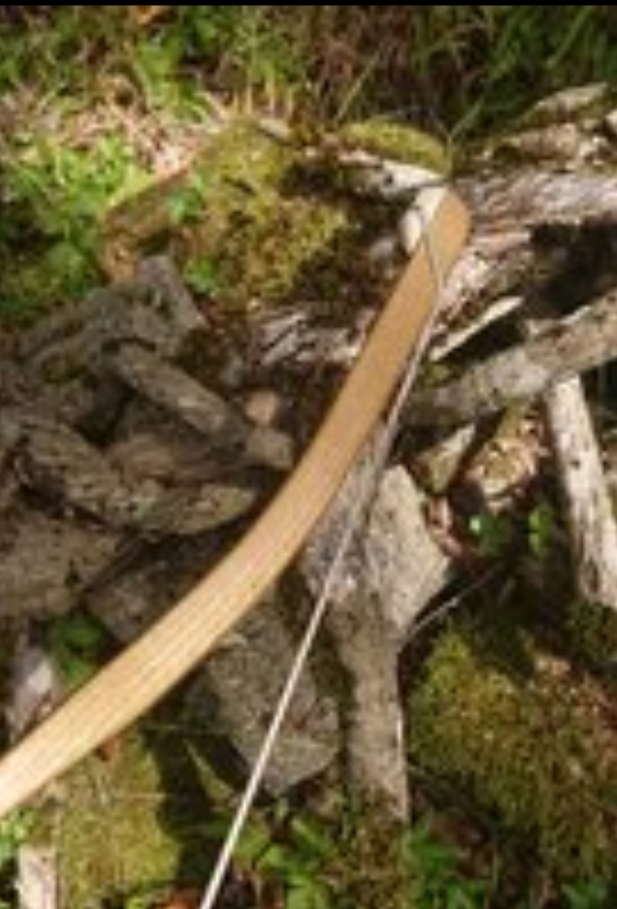

Nadeln irgendwie schön recurve biegen... steife Teile halten die Biegung besser als arbeitende...

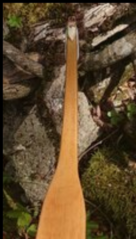

Hier mal Bilder von meinem langen Mölle, mein bisher schnellster selfbow... wegen biegen der Nadeln... die Biegung gefällt mir optisch nicht sehr... runder wäre schöner... entschuldigt die schlechte Bildqualität, hab irgendwie nur nen Screenshot gefunden...
Liebe Grüße

PS an den steifen Nadeln brauchst Du das Leinenbacking ja evtl nicht zwingend, was ein Biegen erlauben würde..
