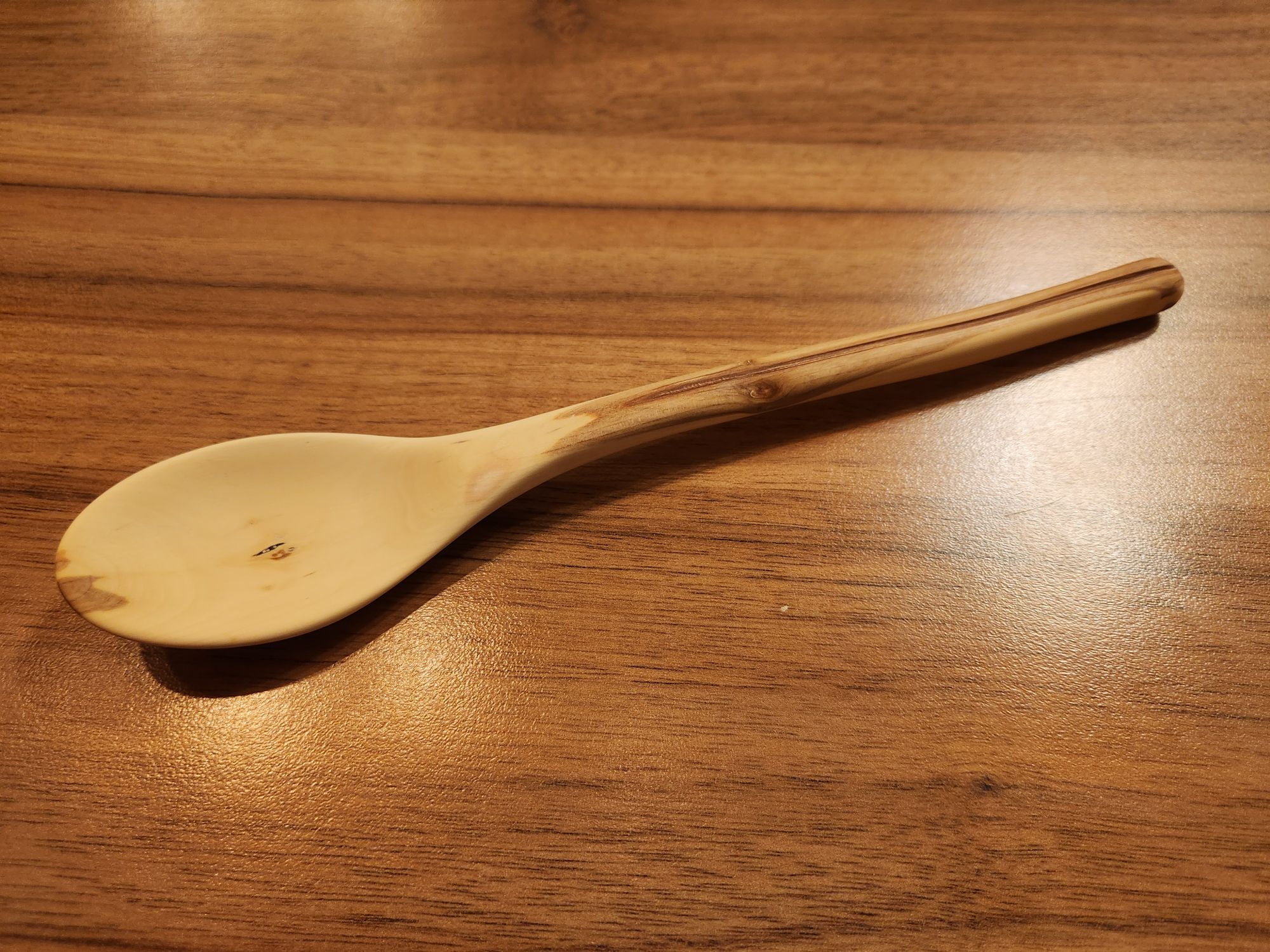

Wir haben vor ein paar Tagen unseren Flieder umgeschnitten. Da hab ich mir nun auch ein Stück beiseite gelegt und heute mal begonnen zu schnitzen. Ich war sehr überrascht wie leicht das ging und bin positiv überrascht vom bisherigen Ergebnis. Jetzt muss er mal trocknen. Fotos folgen dann natürlich.

Wenn der mal trocken ist, schnitzt er sich deutlich schwerer. Das Trocknen in der Mikro geht definitiv prima, ohne dass er
reisst. Man sollte nur alle 20 Sekunden nachschauen

Ich glaube auch von Karpovicz gelesen zu haben, dass er die natürlich gewachsenen Siyahs in der Mikro trocknet. Auch in 30 Sekunden schritten.

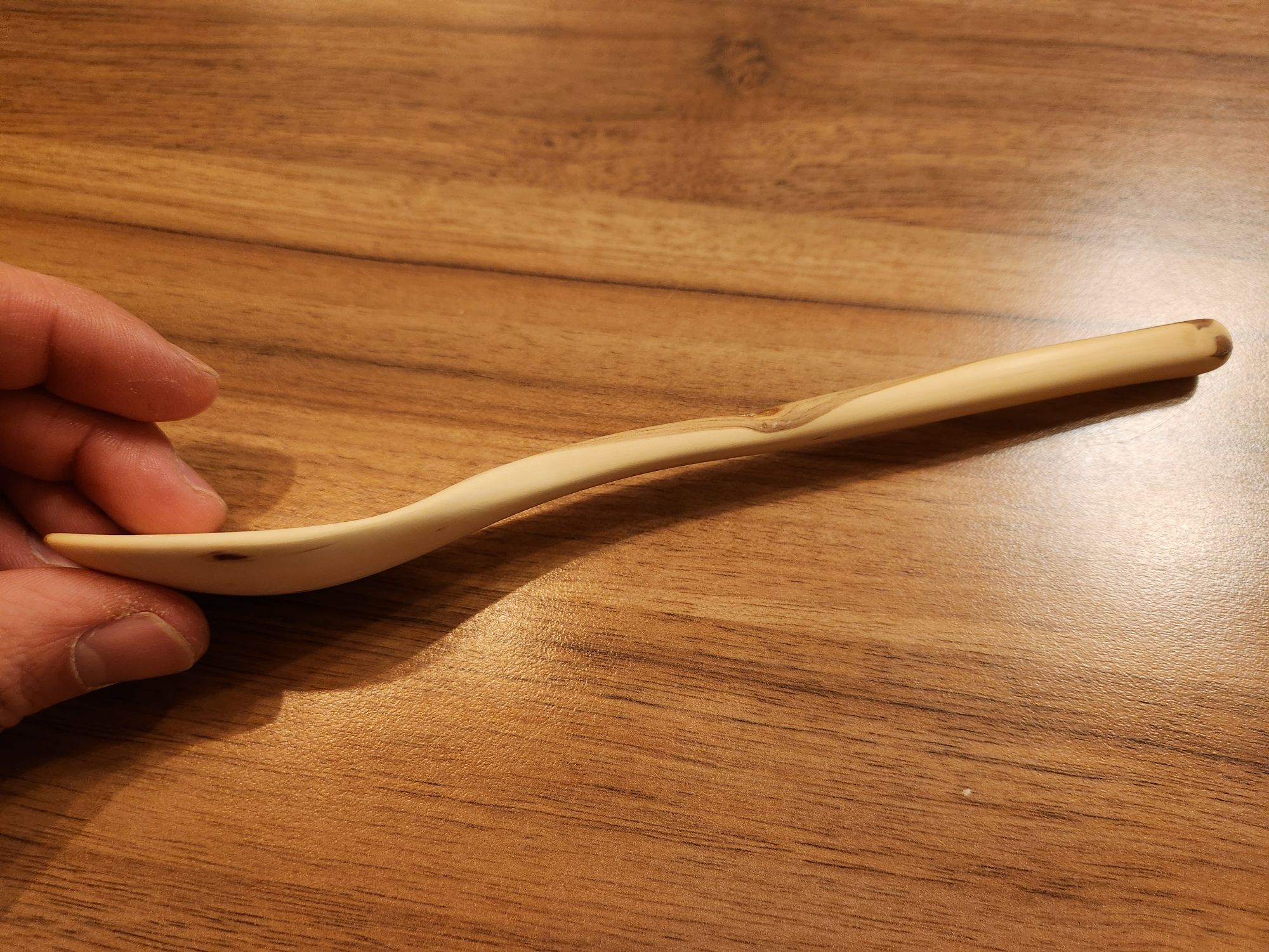

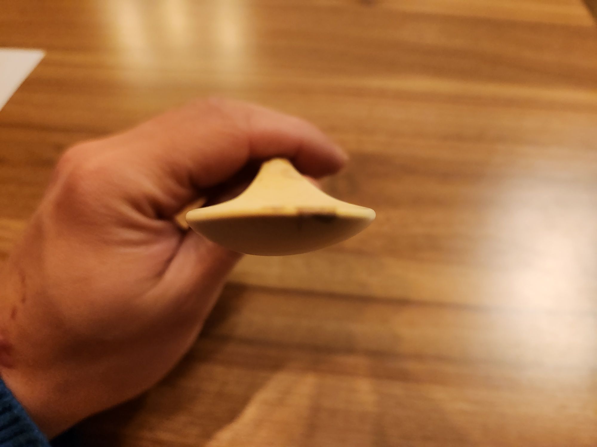

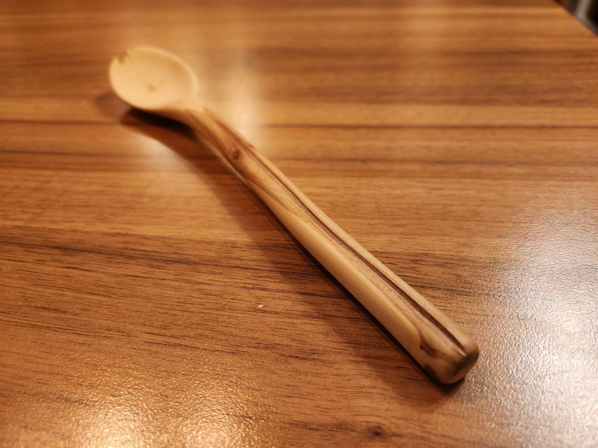

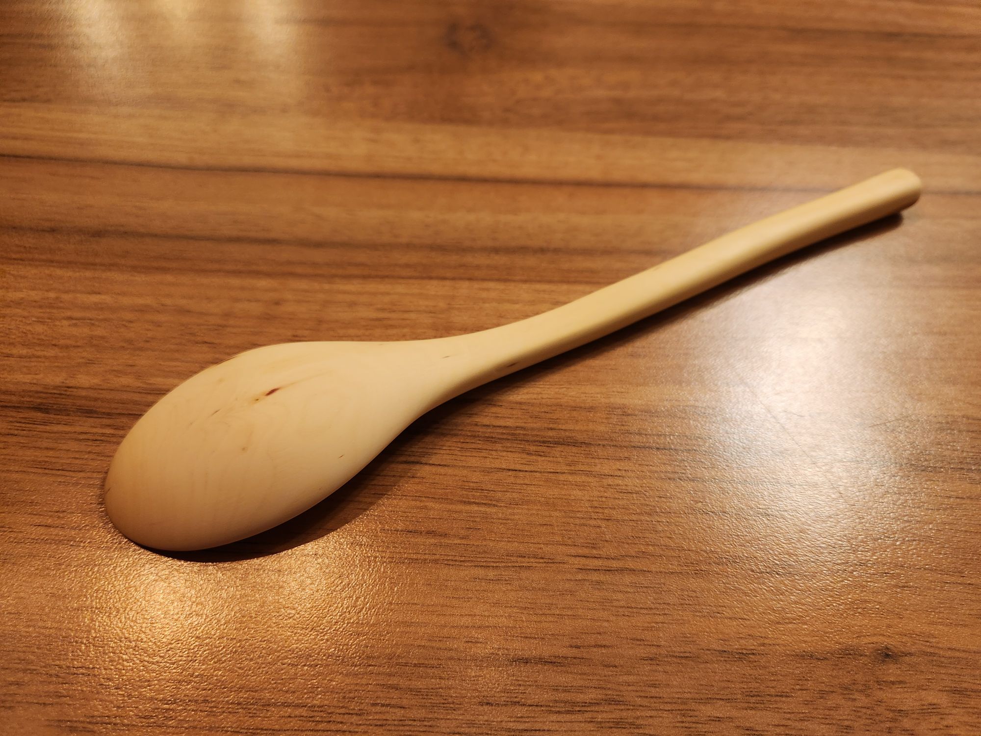

Fertig issa. Aus Flieder.
Mit Markkanal auf dem Griff entlang um möglichst viel Kernholz zu erhalten.

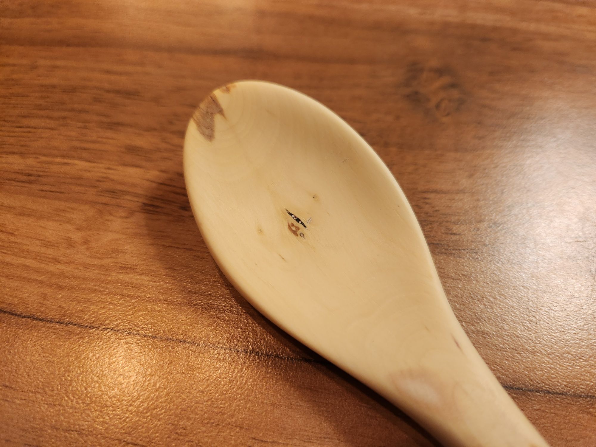

Leider ist dann genau am tiefsten Punkt der "Schüssel" ein Hohlraum aufgetaucht. Hab ich mit Epoxy gefüllt das mit Holzkohle gefärbt ist. Gibt vielleicht gesündere Lösungen aber ich denke den werd ich sowieso ned oft benutzen...

Sehr schön...
Epoxi ist, richtig gemischt und durchgehärtet, eigentlich lebensmittelecht.... jedenfalls das, das ich kenne...

Ravenheart hat geschrieben: 25.03.2026, 06:57 Sehr schön...
Ah okay. Ich meine ich weiß das es auch bei Schneidbrettern als optisches Highlight verwendet wird aber ich war mir unsicher ob die hohen Temperaturen beim essen von Suppe ein Problem sein können.

Verklebungen können sich bei hohen Temperaturen lösen.
Es soll ja auch Menschen geben, die tun ein Damast-Messer mit geklebtem Holzgriff in den Geschirrspüler... (schon erlebt!)...

Sieht top aus.
Ich denk nicht, dass das rausbroeselt.

Ich finde den auch schön - speziell mit dem Markkanal auf dem Griff.
Zur Not machste nen Diätlöffel draus...

Anasazi hat geschrieben: 25.03.2026, 14:23 Zur Not machste nen Diätlöffel draus...
Eigentlich wäre er auch so dicht gewesen, der Riss geht nicht durch. Aber unhygienisch wärs.
