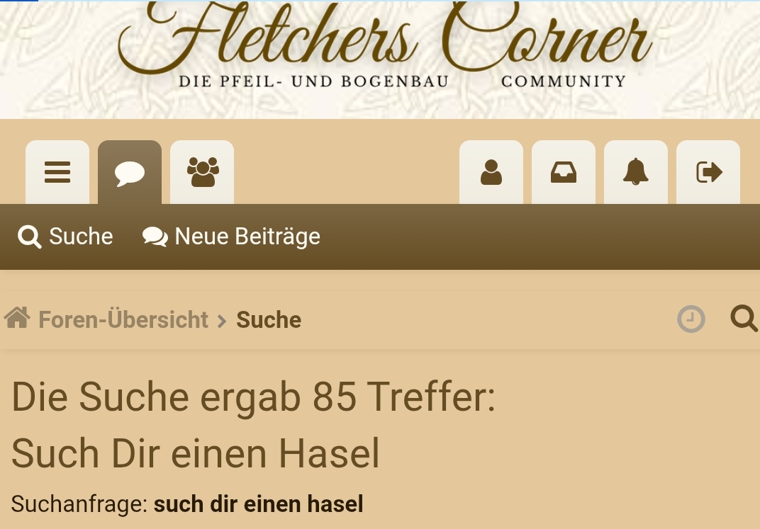

Wenn du uns verrätst woher du kommst(Raum) dann gibt es bestimmt jemand in der Nähe der dir helfen kann.
Pfaffenhütchen ist ein gutes Bogenholz, bestimmt keines für Anfänger. Zeig mal bitte aussagekräftige Bilder von deinem Stamm, dann können wir dich besser beraten.
Ich würde dir empfehlen ein Hasel schneiden zu gehen. Gerade, Astfrei im Rücken und etwas ab 6cm aufwärts. Den kannst du relativ gut bearbeiten, trocknet sehr schnell und ist überall in Bogen tauglichen Größen verfügbar. Damit lernst du den Bogen herauszuarbeiten und zu tillern...siehe die Saptuniere.
Dabei lernst du unglaublich viel, da du dich selbst mit der Materie auseinandersetzten darfst.

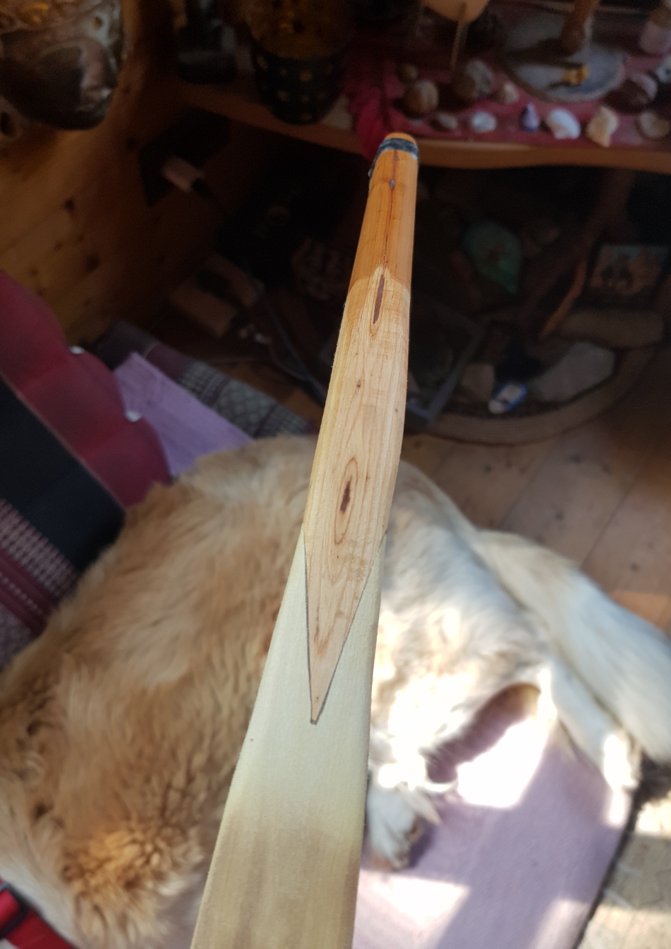

Ist ne super Idee und garnicht so schwierig..... dann aber mit gebogenen Enden...hatte ich das schon mal irgendwo geschrieben...?
Hier sind zwei Stücke Eibe an ein kurzes Stück Holunder angespleisst. . Liebe Grüße
