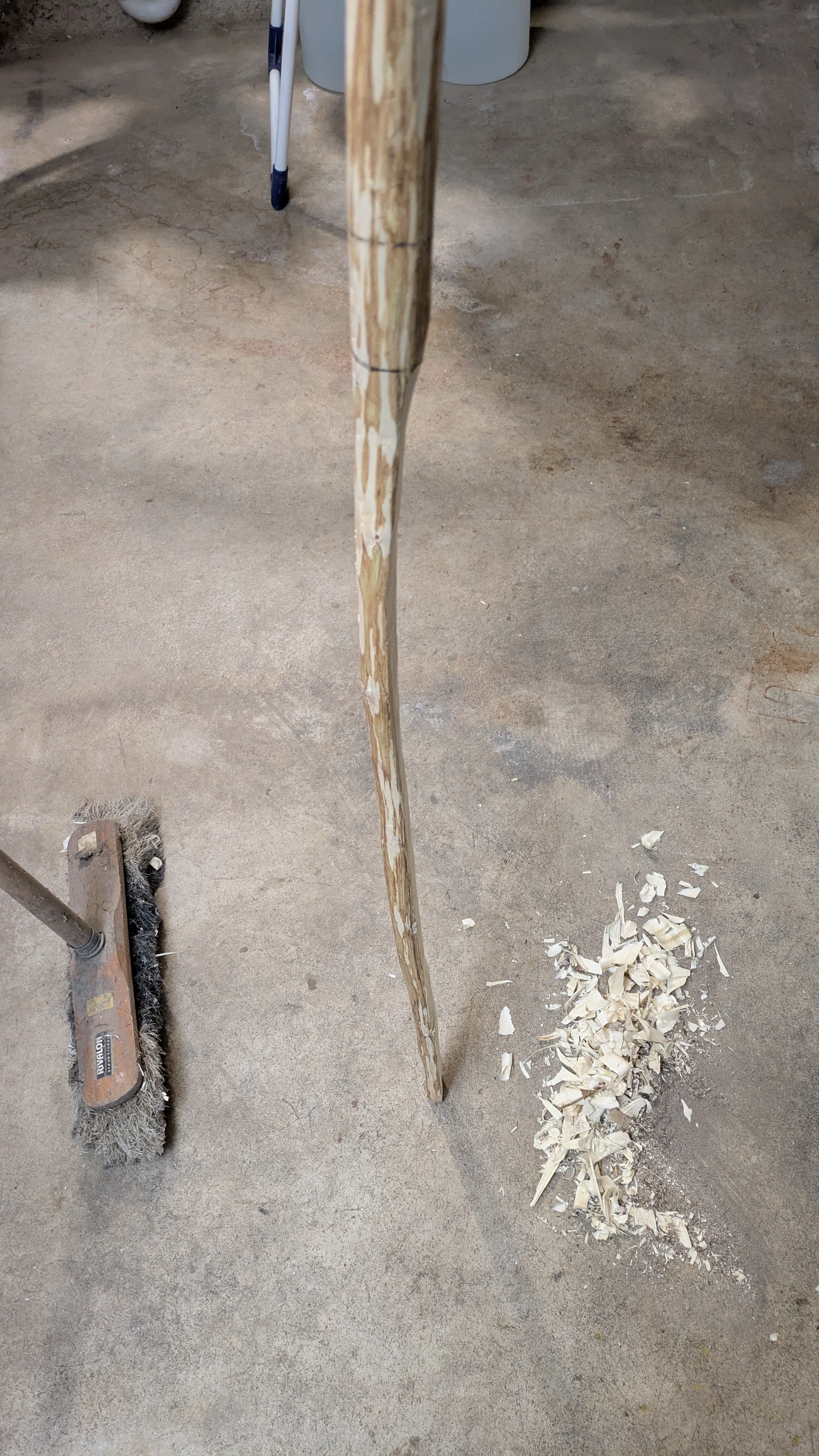

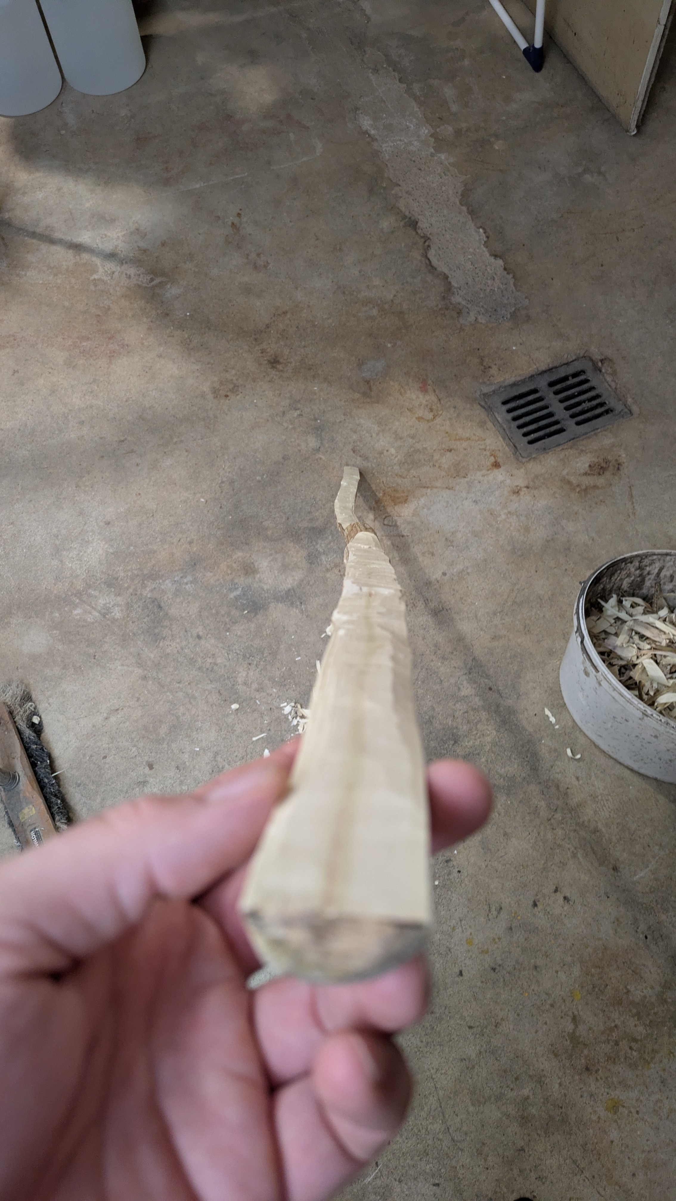

Ob ich es aufs Treffen schaffen werden, danke für die Einladung, ist ungewiss. Aber ich kann gerne Bilder einstellen. Aber wie gesagt, ich habe einfach ein Haselstamm aus dem Garten genommen, krum wie er ist, und bin einfach mit Beil und Messer drauflos :D ich weiß dass der Bogen beim ersten Schuss brechen wird, spätestens beim zweiten. Ich habe aber nie so wirklich mit Holz gearbeitet, und mir geht's es auch erstmal darum das Material kennen zu lernen.
Wie man sehen kann ist er sehr krumm, aber eventuell ist das ja der Platz für den Pfeil, ich bin gespannt was passiert.

Ein gerader waer zum Anfangen besser. Der ist noch nass oder? Versuch den mal so aufzuspannen, dass die Enden und die
Mitte auf einer Linie sind (etwas ueberdruecken!). Im letzten Bild sieht man, dass das nicht der Fall ist.
Am besten vermeidet man das, indem man den Rohling an den Enden auflegt. Das was dann nach oben schaut ist normal der
Bogenruecken (ausser das Ding ist superkrumm). Dann weisst du was weg muss. OK hast du jetzt nicht so gemacht, also mach ihn gerade.
Musst du aber gleich machen, morgen geht's nimmer. Mit Hasel geht "in Form trocknen". Bei anderen Hoelzern ist das nicht unbedingt der Fall.

Diese Stelle KANN er leider nicht überleben!
Auf dem Rücken musst Du immer durchgehende Fasern haben, hier sind sie am Ast unterbrochen.

Ich habe ja zu Beginn schon geschrieben dass er krumm ist😬
Und dass er beim ersten Schuss brechen wird.
Ich sehe das als übungsstock an, wie verhält sich das Holz, was passiert wenn ich einfach drauflos werkel usw.
Mir war es bereits beim "fällen" klar wegen den ganzen ästchen. Aber ich bin ja noch auf der Suche nach einem geeigneten Rohling.
Und ja dürfte schon noch nass sein, der trocknet erst seit ca 2 Wochen im Keller.

Wenn man Äste im Rücken hat, muss man genau die Breite, die durch den Ast "verloren" geht, seitlich zugeben. Dabei folgt man genau dem seitlichen Faserverlauf, der in einer flachen Kurve um den Ast herum verläuft. Dann sind Äste kein Problem. So leider schon...
Teststück ist ok, aber auch daraus lernst Du ja nur, wenn Dir die Fehler auch bewusst werden... ;)
Erschwerend kommt hier hinzu, dass Du seitlich vom Ast, im Bild oben: davor, auch noch den Rückenring durchtrennt hast.
Hier habe ich ungefähr die Faserenden des Rückenringes eingezeichnet:

Alles am Rücken runterarbeiten bis zu der tiefsten Schicht die Rabe markiert hat und sehen wieviel vom Stöckchen übrig bleibt...

benzi hat geschrieben: ↑29.03.2026, 09:38 Alles am Rücken runterarbeiten bis zu der tiefsten Schicht die Rabe markiert hat und sehen wieviel vom Stöckchen übrig bleibt...
Wuerd ich bei einem Hasel definitiv nicht machen. Das ist keine Esche! Das geht 100%ig schief, weil man bei dem die Ringe nicht sieht.
Ich wuerd vorschlagen, du probierst sowas erstmal selber, bevor du einem Anfaenger sowas raetst.
Beiträge: 7134
Hat Dank erhalten: 306 Mal
Re: Bogenbaukurs
des Bogen Schütze hat geschrieben: ↑29.03.2026, 08:22 Ich habe ja zu Beginn schon geschrieben dass er krumm ist😬
Ja, aber wenn schon krumm, dann musst du trotzdem den richtigen Teil wegschneiden.
Eher beim Tillern ;)
Dann geht zurechttrocknen nimmer, das muss man sofort machen. Das geht schon am naechsten Tag nach dem Faellen nicht mehr gescheit.
Ich wuerd das schoene Sonntagswetter (hier 3Grad und Schneeregen) nutzen und mir einen [edit: nimm lieber gleich 2] Neue suchen.
Leg den Bogen so an, wie ich oben geschrieben hab und nimm zum Abrinden eine stumpfe Spachtel, nix Scharfes. Damit kannst noch genug
versauen. Mach lieber erst Bilder bevor du drauflosschnitzt, weil das geht sowas von sicher schief.

Such dir einen neuen Hasel, möglichst gerade und wenig Äste und mind. 180 cm lang.
Beim umschneiden aufpassen dass er nicht einreißt, die Äste nicht zu knapp an der Rinde absägen.
Und wie schon vorgeschlagen, von Anfang an Bilder reinstellen (vor dem Abrinden)

Ja, beim Entrinden musst du echt vorsichtiger sein. Im Prinzip kann man sagen das du an allen Stellen, an denen das Holz heller ist, schon ins Holz hineingeschnitten hast. Vor allem bei Astknubbeln ist Vorsicht geboten, die verletzt man beim entrinden besonders leicht.
