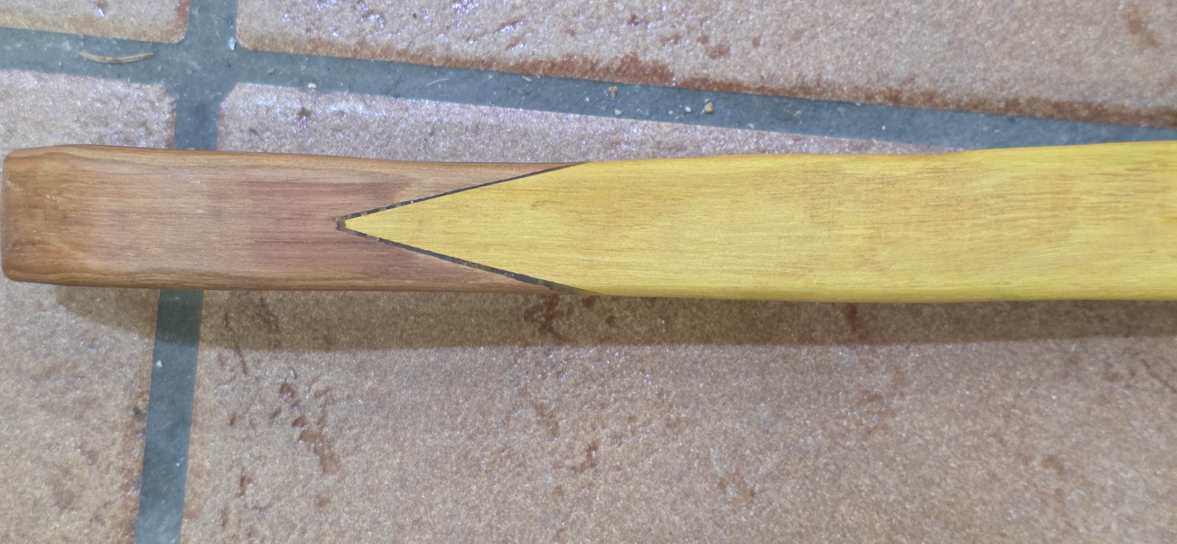

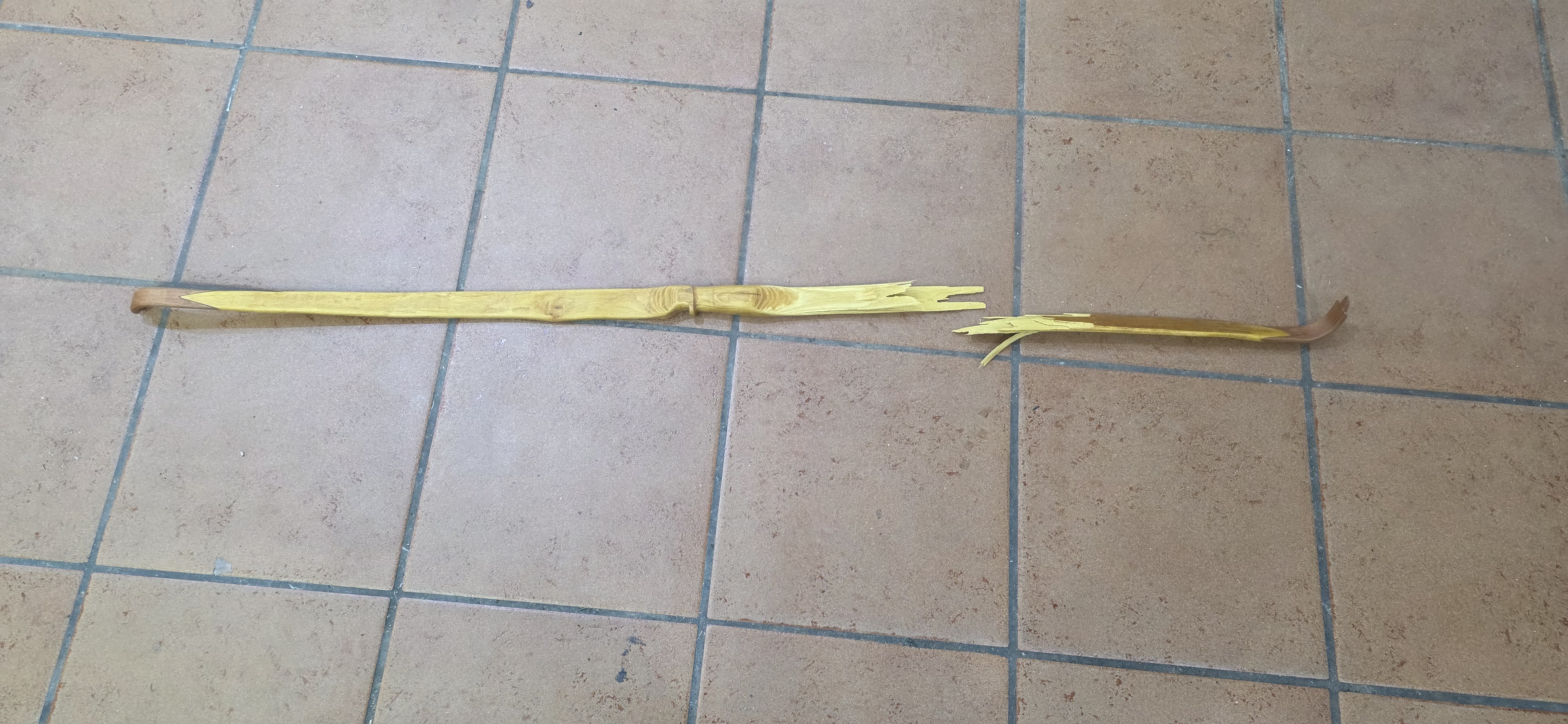

Ich habe in letzter Zeit zu gut wie gar nichts mehr mit Bogenbau am Hut.
Aber einen ultrakurzen Bogen mit relativ viel Auszug hatte ich doch noch auf meiner to do Liste.
Das ist heute im wahrsten Sinne des Wortes krachend gescheitert.
Bei 26" Auszug und 40# hats ihn zerrissen.

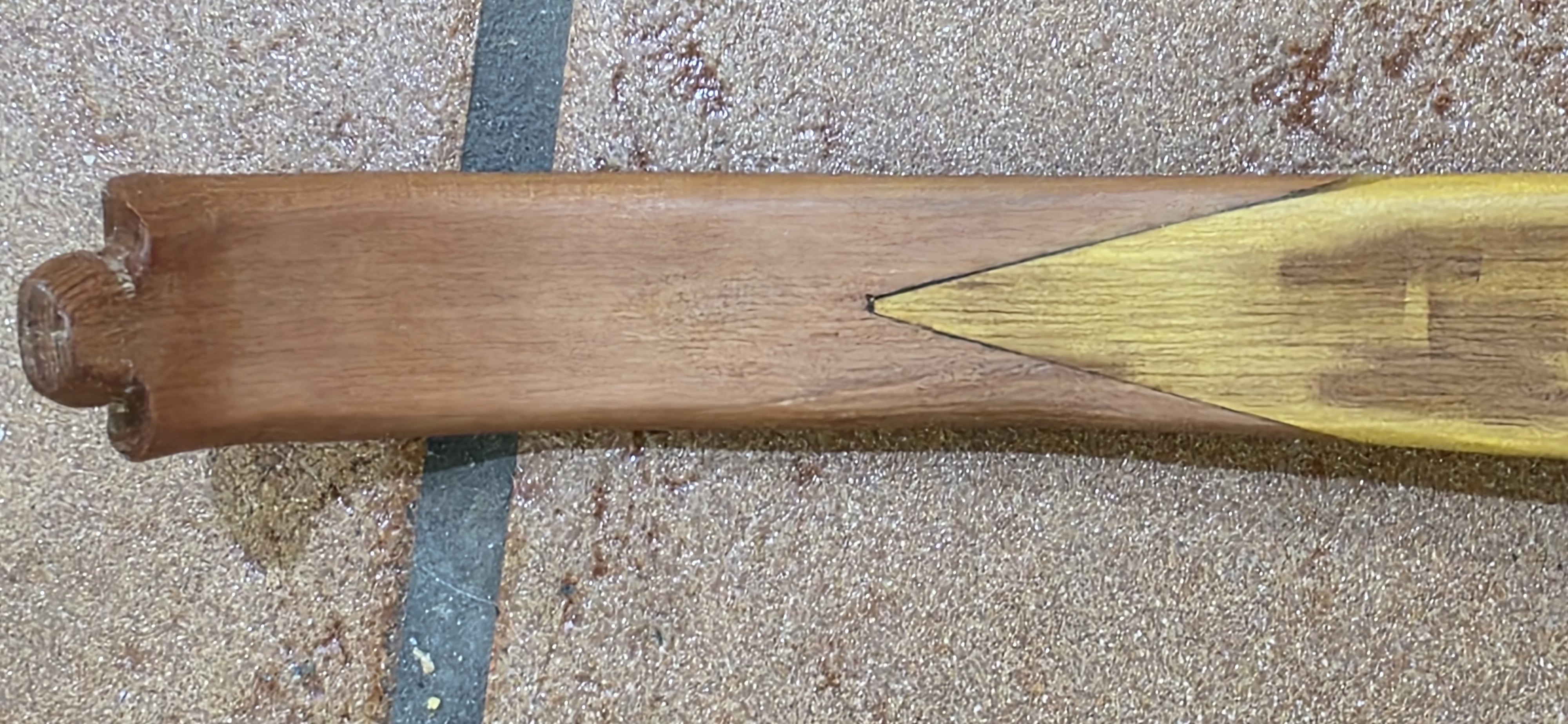

118cm N/N, die Recurves sind aus 0,5mm Elsbeerefurnier, eigentlich hatte ich eher Angst dass die Klebestelle der Recurves versagen würde.

Da wolltest es aber wissen. Trotzdem schade. Was ist das fuer Holz?

Ja, das war schon krass grenzwertig. Mit biegendem Griff hätts vielleicht geklappt.

Hätte nicht vermutet dass die gespleissten Enden ohne Wicklung halten.

fatz hat geschrieben: 29.03.2026, 18:35 Da wolltest es aber wissen. Trotzdem schade. Was ist das fuer Holz?
Tippe auf Robinie mit Splintrücken...

Osage
osage

ich habe den Bogen heute zersägt, und ich probiere es wahrscheinlich nochmals, den das Holz war nicht eben vom Feinsten, ich schätze den Frühholzanteil auf mindestens 30%, da habe ich bessere Staves hier. ;D
