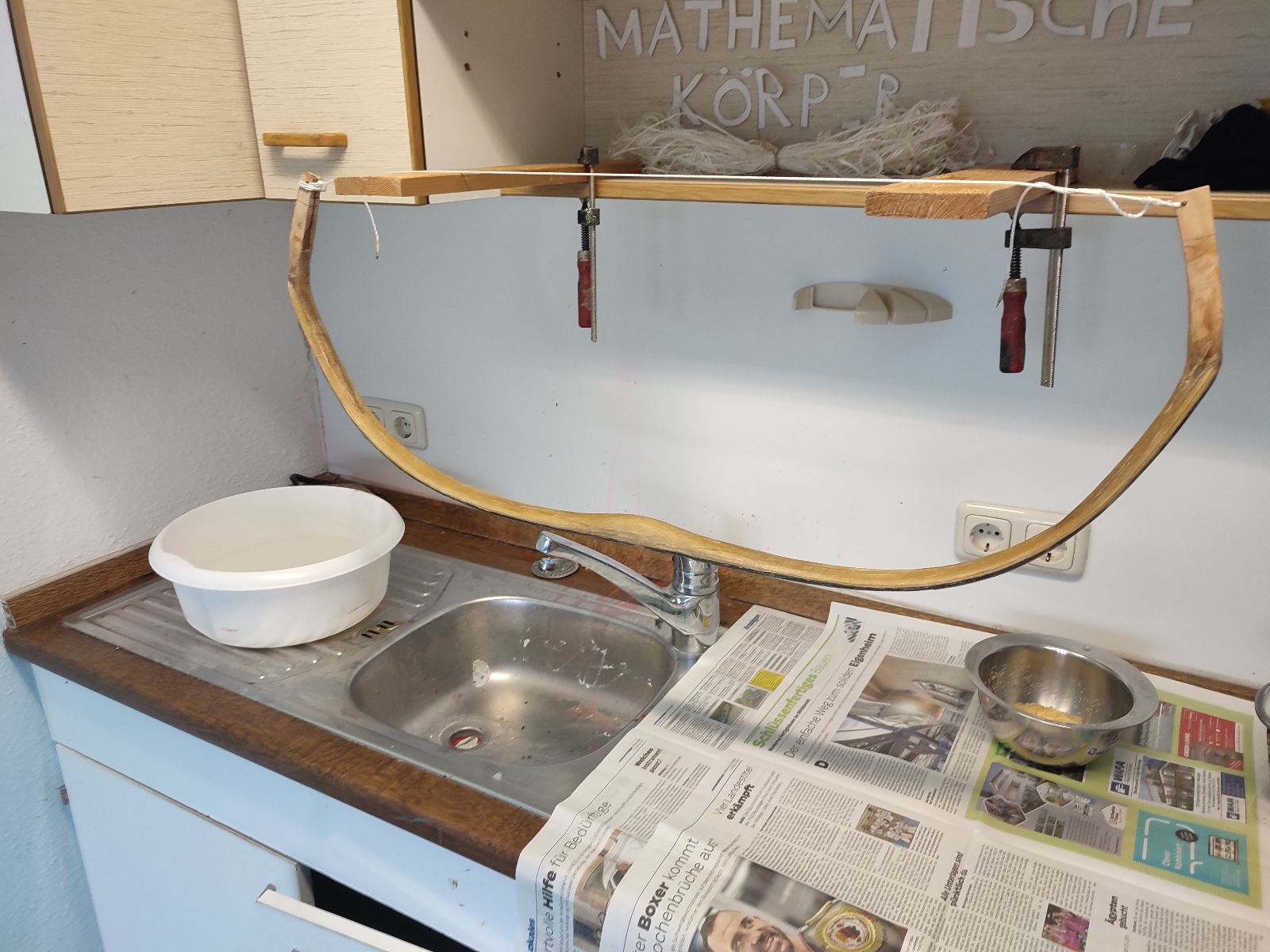

Re: Osmanischer Flight Bogen
Kurzer Nachtrag: Das einzig Logische warum sie das Kasan Auge so dünn gemacht haben, damit sie den Bogen in die Brezel Form binden konnten .

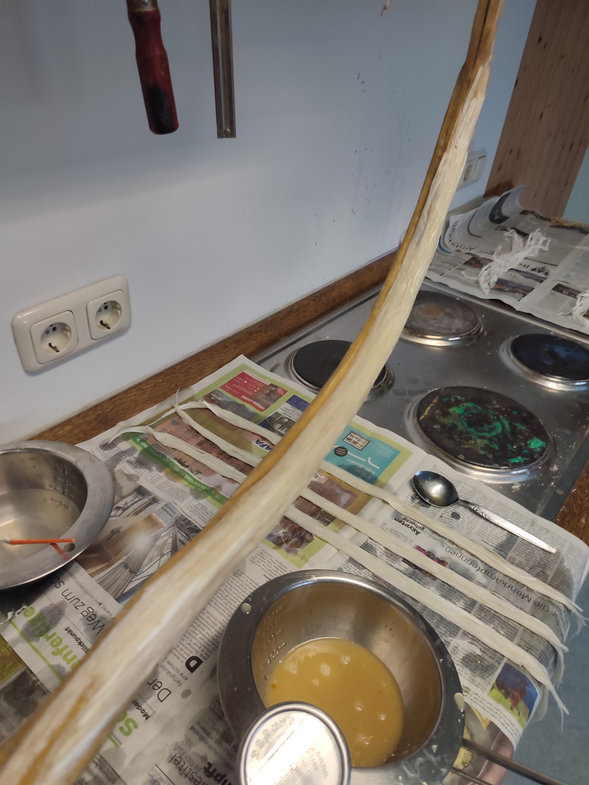

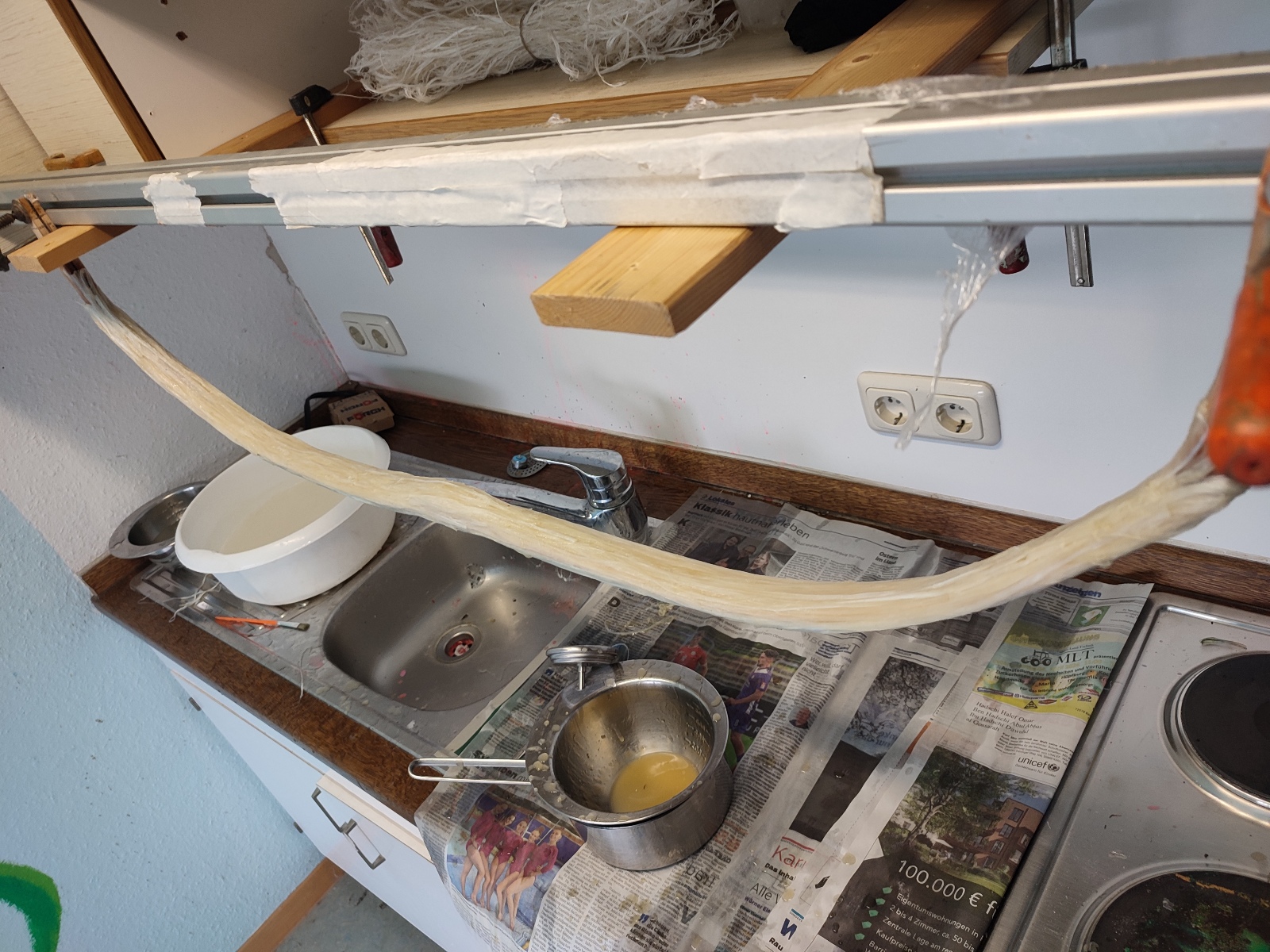

So heute wurde die erste Schicht aufgebracht. Wie immer erst grundiert mit 20%tigem Hautleim, dann die Seiten aufgebaut, danach den Rest vom Bogen belegt. Natürlich alles mit 25%tigem Hautleim. Danach würde gewickelt, jetzt hängt er als Mumie im Wohnzimmer.
LG Markus
LG Markus

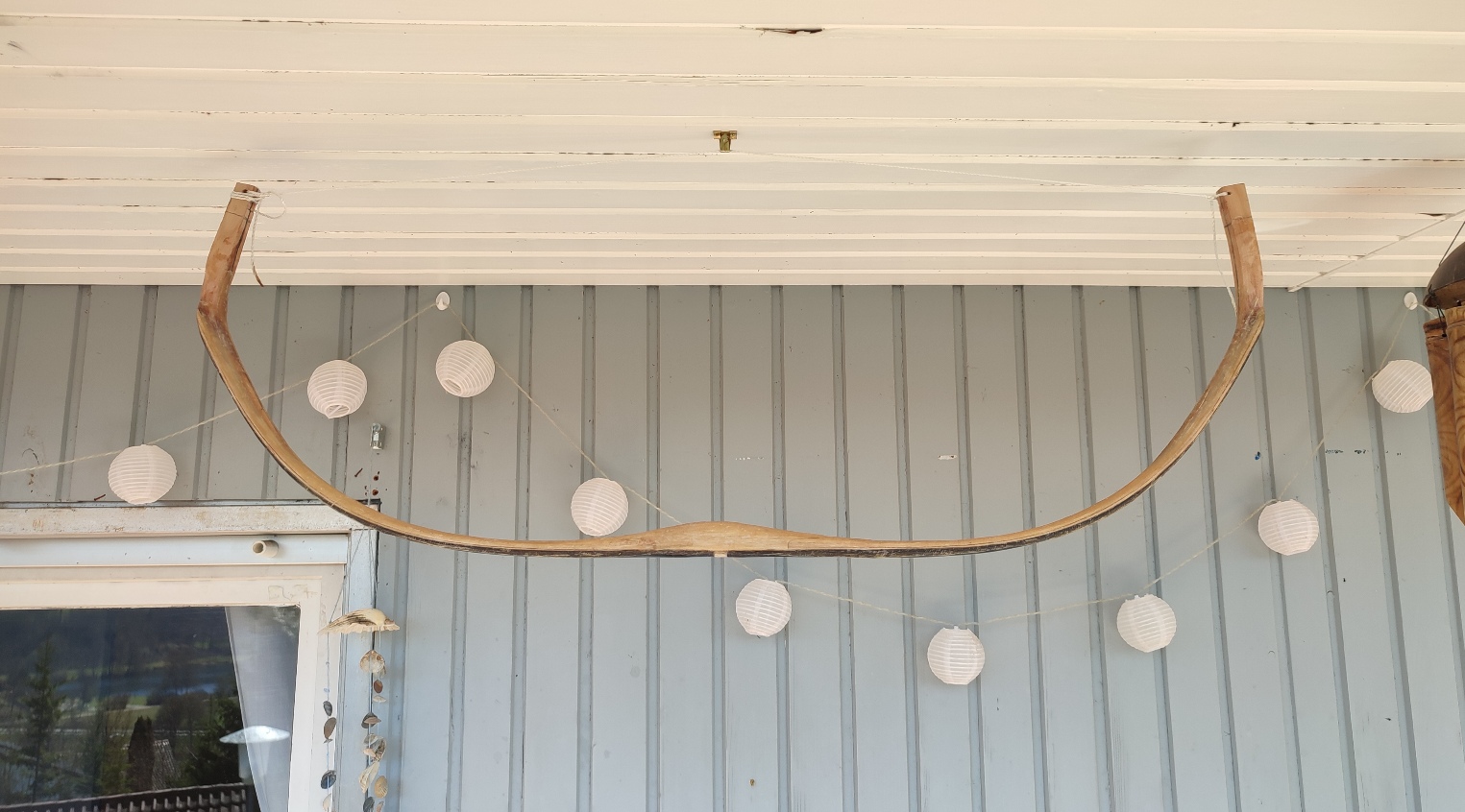

Heute weht ein leichter Wind bei Sonnenschein. Da habe ich den Bogen zum trocknen auf den Balkon gehangen.
LG Markus
LG Markus

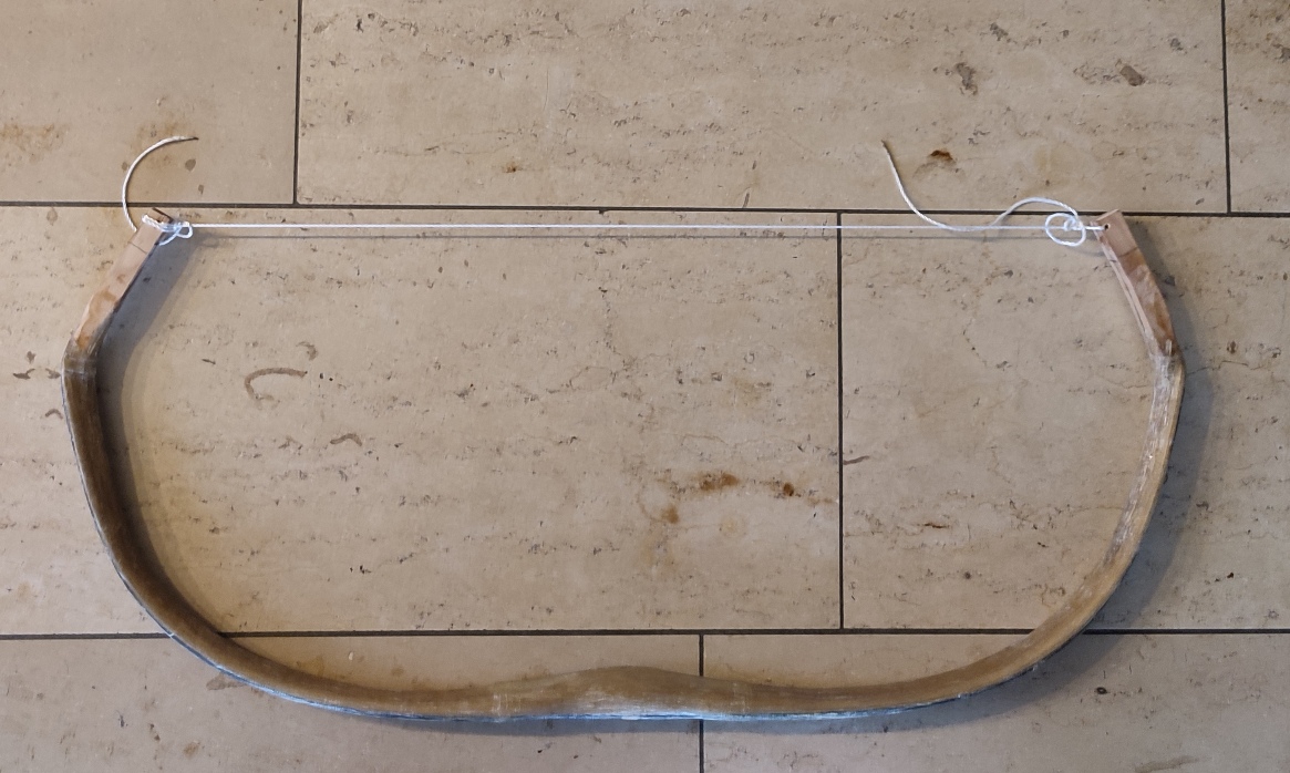

Sieht alles gut aus, biegt sehr harmonisch in den Reflex und wiegt zur Zeit 417g. Fertig werde wohl unter 500g bleiben...

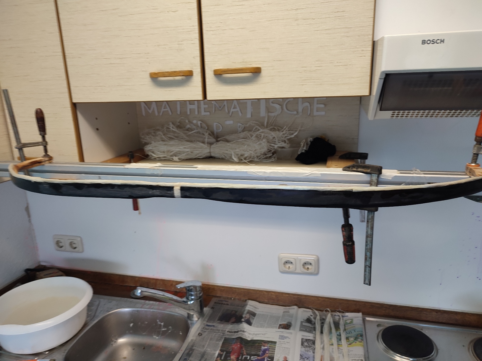

So heute ging es weiter. Die letze Schicht auf getragen. Er ist schon wieder mumifiziert und hängt im Wohnzimmer zum trocknen...

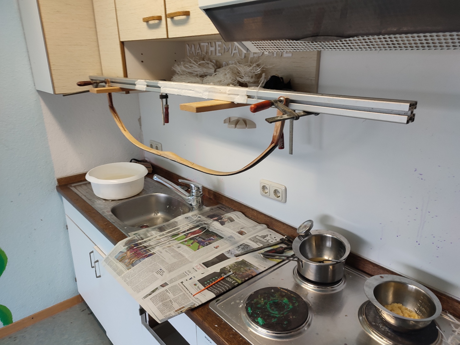

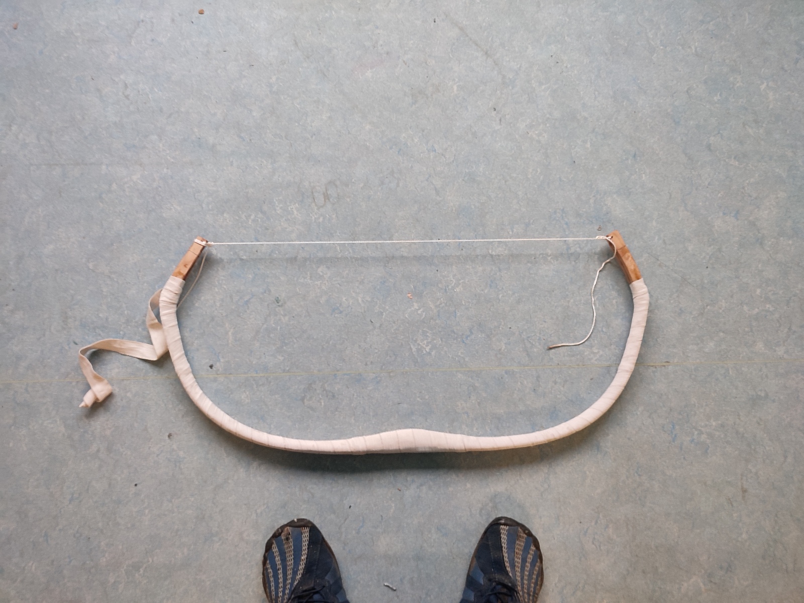

Kurzes Update: Der Bogen ist nun aus gewickelt und die Spannung von der Schnur hat schon deutlich nach gelassen.
Der Bogen wiegt aktuell 512g und der Belag ist an manchen Stellen noch sichtlich feucht, das geht deutlich runter und die Siyahs verlieren auch noch an Gewicht, sodass ich wahrscheinlich zwischen 470 - 480g landen werde.
Bisher ist er gut in der Spur geblieben und somit steht alles auf go...
LG Markus

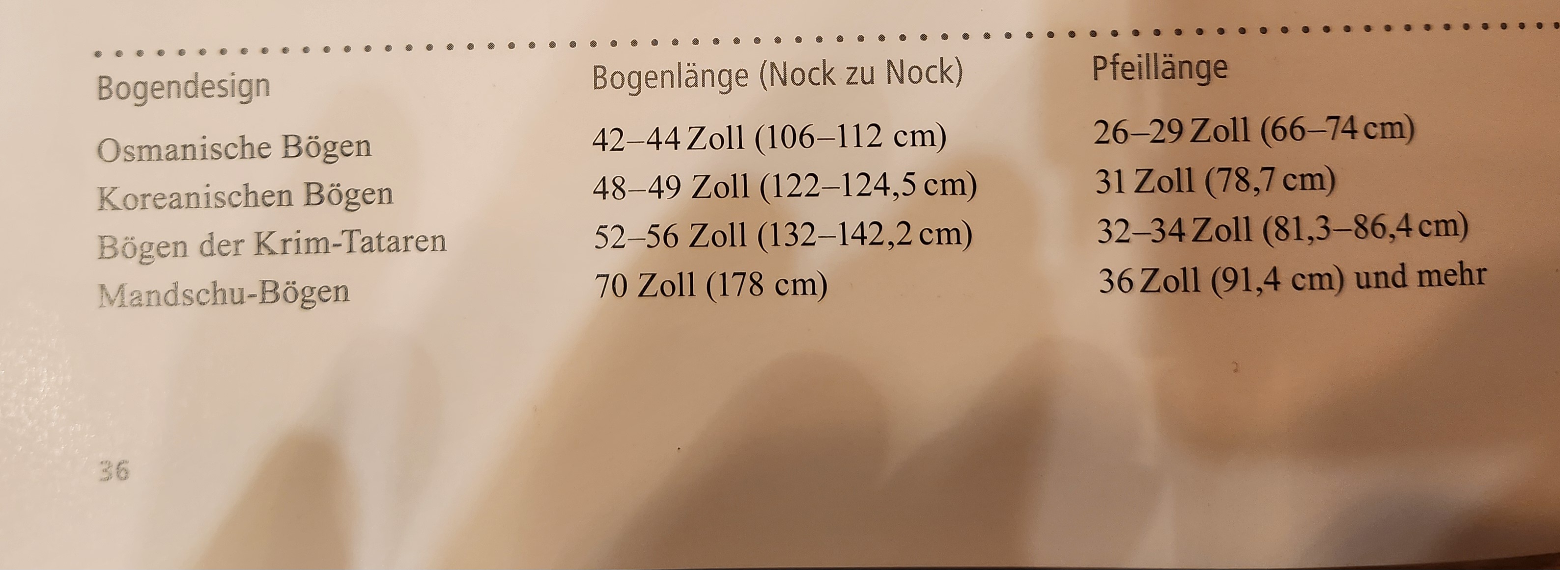

Die gleichmäßige Rundung im Sal- und Kasanabschnitt ist gut gelungen, das werde ich auch so versuchen, das Gewicht scheint mir für einen Flightbogen etwas zu hoch zu sein, wenn ich im Vergleich die Abmessungen der Flightbögen bei Karpovizc so anschaue. Wie lange ist der Kasan-Tiphebel im Verhältnis zum Sal?

Meiner ist 12cm größer (119 cm) als von Karpowitz 106-108 cm. Das wirkt sich natürlich auf das Gewicht aus. Aber das ist schon krass, wieviel Wasser in so einem Bogen steckt. Das war ja nur eine Schätzung, kann sein, dass er noch mehr Gewicht verliert.

Dachte ich auch aber die Flights sind hald alle wesentlich kürzer. Wenn man ihn mit den Kriegsbögen, der selben Länge vergleicht kommts schon gut hin. Sei dahin gestellt welches Gewicht ein gut gebauter Flight mit dieser Länge haben sollte...

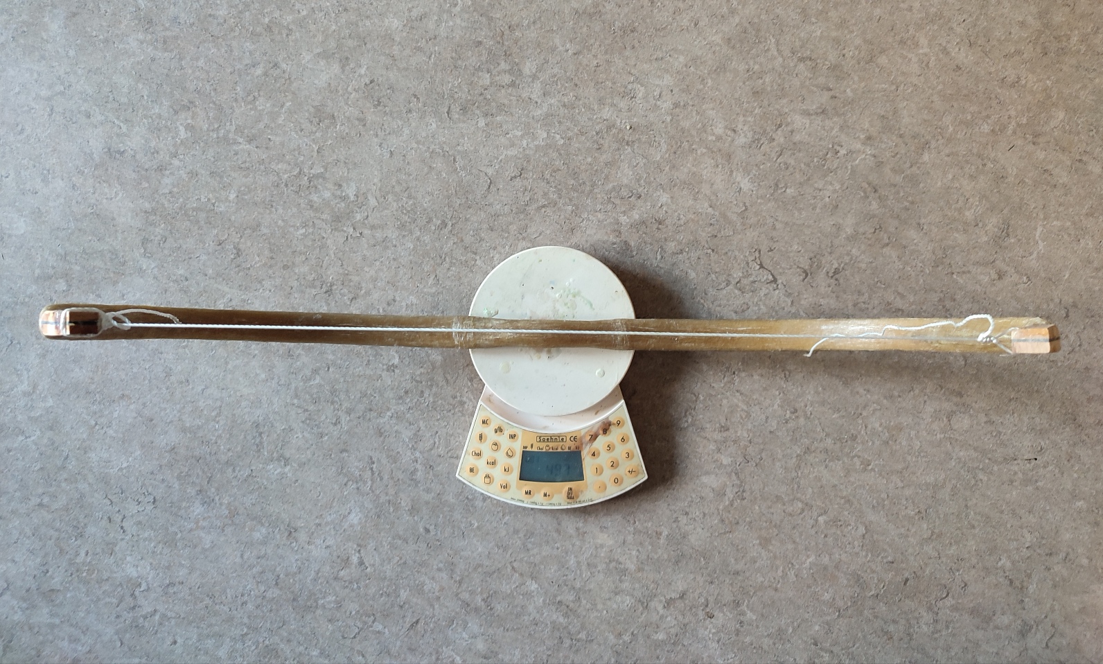

- Hieronymus
- Beiträge: 3572
- Hat gedankt: 33 Mal
- Hat Dank erhalten: 186 Mal
Der verliert immer noch viel an Gewicht, jetzt ist er bei 497g, was wieder 20g Gewichtsverlust ergibt. Er fühlt sich auch noch feucht an...ich glaube da geht noch einiges weg. Ich könnt ihn nochmal nach spannen.
LG Markus
LG Markus
