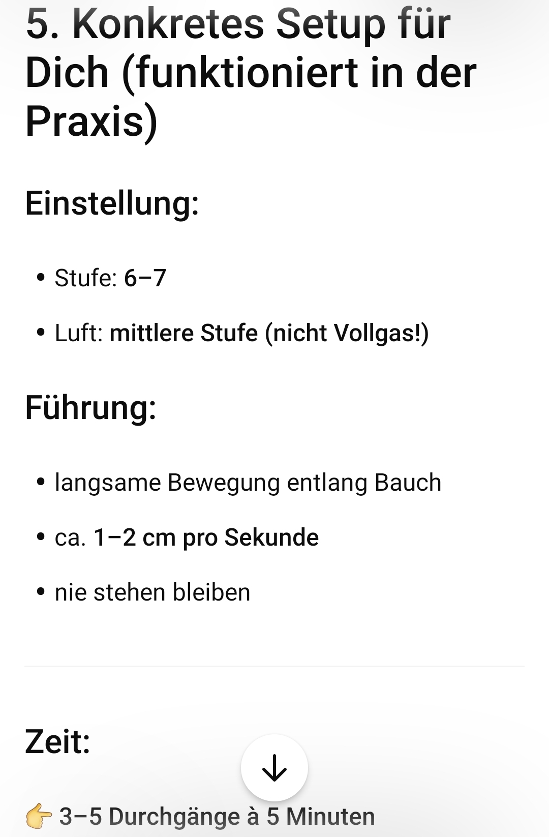

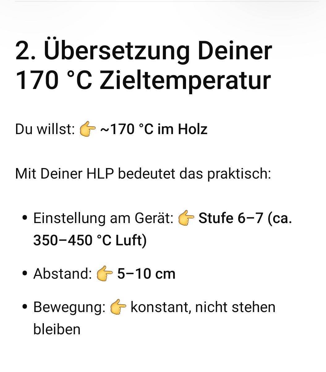

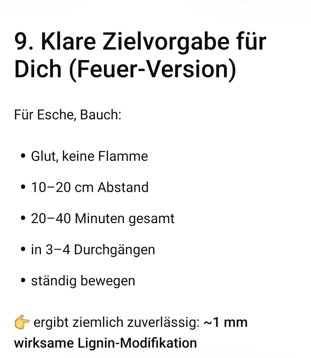

Ja einen thread zum tempern gibt es...😊
Ich habe dbzgl mal mit chatgpt gespielt... HLP Parameter für Esche berechnen lassen und einen Vergleich zu offenem Feuer machen lassen... ich habe den Eindruck, dass 90% von hier stammen...🤣
Liebe Grüße
PS sieht aus wie bei Benedikt abgeschrieben 🤣

Mit meiner HLP würd ich bei 10-20cm Abstand aber in 20-40min nichts zu Stande bekommen. Ich bin da eher bei 5-10cm Abstand, 45min pro Wurfarm und das können dann schon so um die 10 Durchgänge sein.
Edit: Um Missverständnisse zu vermeiden, ich meine die 45min ergeben 10 Durchgänge, nicht 10 Durchgänge zu je 45min 😂

Der Abstand von 10 bis 20cm bezog sich auf offenes Feuer...

benzi hat geschrieben: 12.04.2026, 11:03 Der Abstand von 10 bis 20cm bezog sich auf offenes Feuer...
Achja, hatte ich überlesen weil in dem anderen Bild die rede von den Einstellungen an der HLP war...
