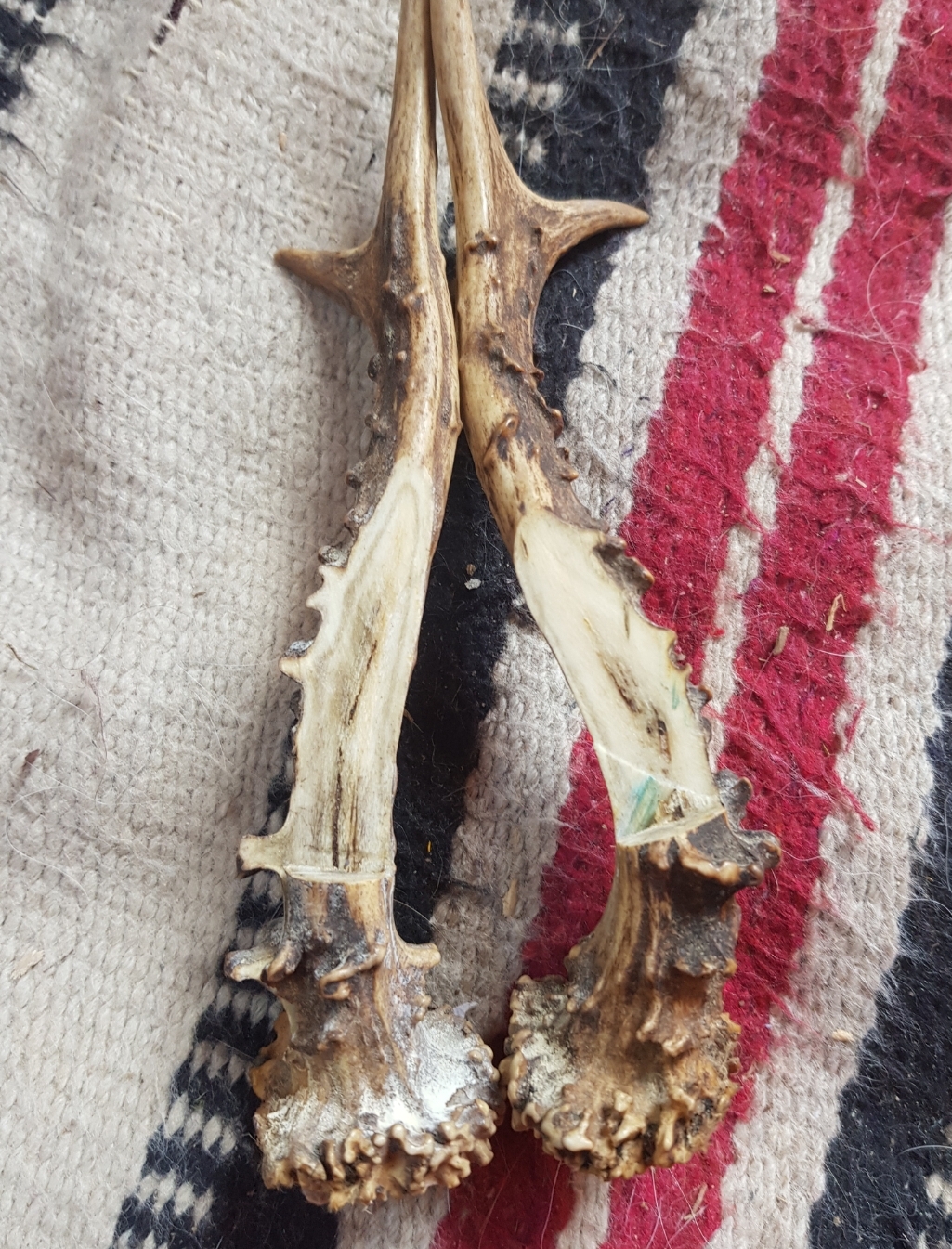

So isses vllt besser zu erkennen.. sowohl beim Winkel der Schräge als auch bei der Position der Kerbe habe ich mich hieran orientiert
ich lasse bei overlays ca 1,5mm Material unter der Sehnenschlaufe stehen, hier auch, wobei ich darauf geachtet habe, dass dort noch das feste Außenmaterial des Geweihs vorhanden ist

Haha!!! Welchen Sinn hat bitte das Geweih, wenn es komplett durchtrennt is und die Kerbe bis ins Holz geht?

Ich denke das ist nicht der Fall. Ob die Kerbe das poröse Mark erreicht, was auch nich gut wäre, weiß nur benzi, aber das Holz erreicht die Kerbe nicht.

Die Kerbe erreicht den porösen inneren Teil, aber an den Rändern sind Stege des festen äußeren Teils stehengeblieben..

Wenn du schon meine Nocken kopierst, dann machs richtig und schneid nicht doppelt so tief ein. Scharfe Kanten haben meine auch ned. Die poröse Pampe kannst vergessen. Das Zeug taugt nix

Auf den Bildern dürfte es besser zu erkennen sein... für die Größenrelationen habe ich mal eine Sehne locker eingehängt...

Ja, stimmt, am Rand steht noch 1 mm vom Geweih...
Is trotzdem für'n Ar....
Begründung:
Bei dieser Nockenart ist es elementar wichtig, dass das Overlay die Druckkraft, die durch den Zug der Sehne entsteht, aufnimmt und auf die Schnittfläche verteilt.
Nur darum zerreißt es das Holz nicht entlang der Frühholzschicht der Ringe.
3mm Horn leisten das.
Ob 3 mm Geweihmark das auch leisten, ist fraglich...

Da wo die Kerbe bis aufs Mark geht, werde ich sie mit einem Tropfen 2KK stabilisieren, ich denke bei dem Zuggewicht sollte das halten... ist halt schwer vorherzusehen wie dick die stabile Geweihschicht dort ist, wo später die Sehnenkerbe liegt...

Ravenheart hat geschrieben: 25.04.2026, 21:11 3mm Horn leisten das.
Nein, 3mm Geweihmark leisten das bestimmt nicht, aber wie gesagt besteht das Geweih zwischen Sehnenkerben Boden und Holz nicht komplett aus Mark...
Ich könnte jetzt das Geweih durch Horn ersetzen, aber dann wüsste ich ja nie ob es gehalten hätte..
Morgen Sehne machen und ausprobieren...
Liebe Grüße
Und natürlich die scharfen Kanten vorher entschärfen...😘

benzi hat geschrieben: 26.04.2026, 17:01 Nein, 3mm Geweihmark leisten das bestimmt nicht, aber wie gesagt besteht das Geweih zwischen Sehnenkerben Boden und Holz nicht komplett aus Mark...
Man hätt den porösen Mist auch vor dem Aufpappen rauskratzen und durch Epoxi ersetzen können. Dann müßtest nicht Roulette spielen. Nachdenken spart Arbeit. Und die Erkenntnis wenn's mit 30# hält hilft auch fast niemand weiter.

Also bei 30 Pfund Zuggewicht mache ich mir da keine großen Sorgen, am Rand der Kerbe steht ja eh noch Cortikalis und in die Spongiosa Epoxy rein, das wird halten!

Pfusch isses trotzdem

fatz hat geschrieben: 27.04.2026, 08:24 Pfusch isses trotzdem
Dazu schreibe ich ja hier, um es das nächste Mal und mit mehr Zuggewicht besser zu machen...

Hoffe der Bogen ist für dich und nicht für ein Kunden. Wäre mir zu heikel dass das Holz nachgibt und aufreißt

Bei Betrachtung der Geweihe aus denen ich die Stücke rausgesägt habe, wird klar, dass die Unterscheidung zwischen Cortikalis und Spongiosa (Chirurg, danke für die Fachbegriffe) garnicht so klar ist...
