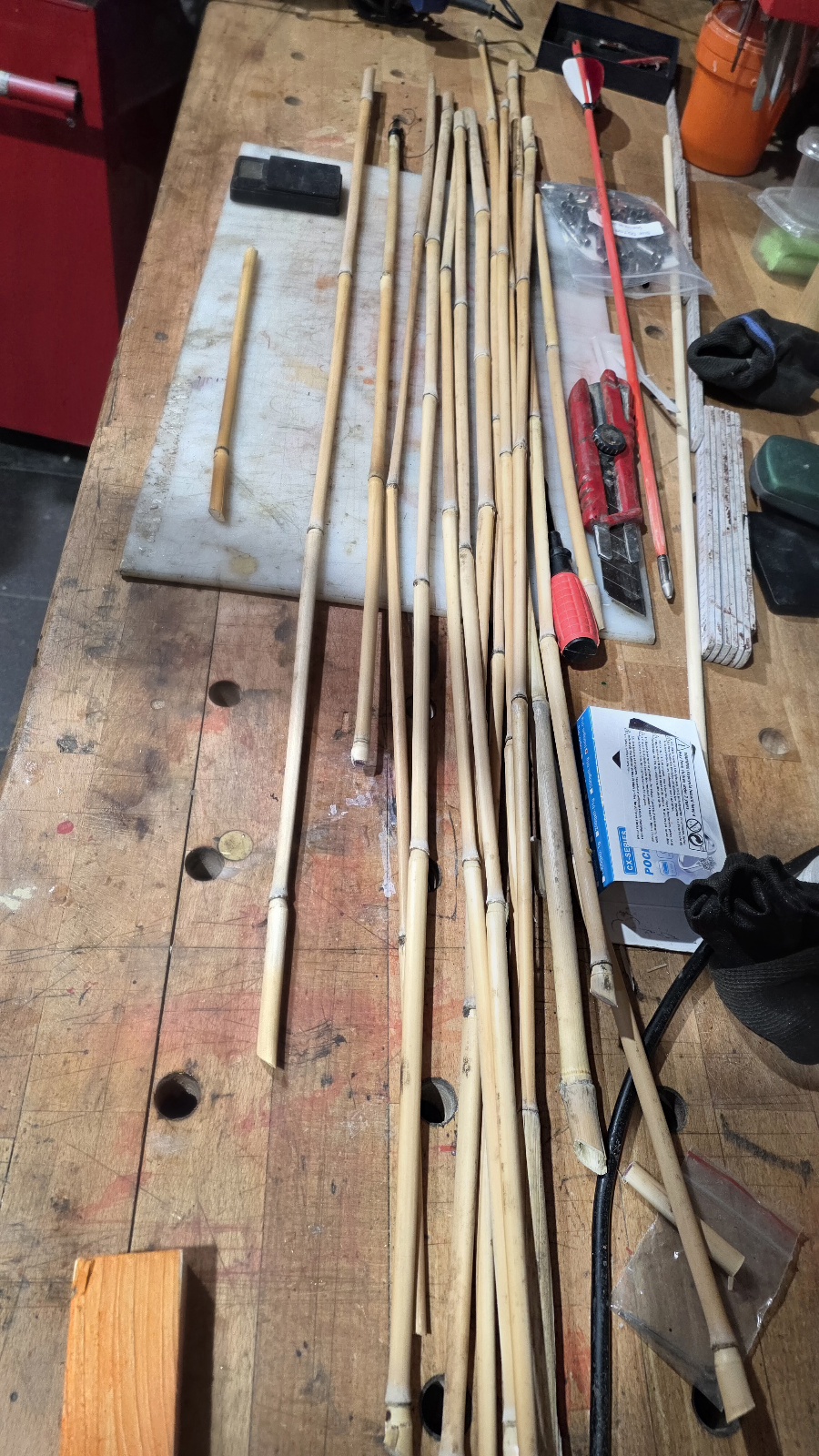

Es gibt einige Felder mit Elefantengras zur Energiegewinnung hier in Franken. ZZ. sind die abgeerndet. Es stehen am Rand immer noch einige Halme gut und gerade gewachsen.
Gibt es Erfahrungen mit diesen Material als Pfeilschaft.
Ich habe mal ein Paar mitgenommen und bin beim Ausprobieren.
Momentan haben 28" etwa 16g. Einen Schaft hab ich mal zugeschnitten und eine 4g Spitze eingeklebt. Spine 36lbs.
Läst sich mit Wärme gut richten.

Könnt mir vorstellen, dass die für leichte Zuggewichte zumindest halbwegs funktionieren. Evtl ist die Haltbarkeit nicht so toll. Für mehr Bumms sind die sicher zu leicht und fragil

Da die ja jedes Jahr komplett runter geschnitten werden, sind die Gräser immer nur einjährig... bei Bambus erntet man erst im 2 bis 3 Jahr... bin gespannt auf Dein Ergebnis.

Die sehen mir aber jetzt im Vergleich zum neben liegenden Pfeil ziemlich dick aus. Wenn das in einem Jahr so dick wächst darfste sowieso nicht länger warten...

Genau das da würd ich auch sagen. Wenn dann maximal für echt schwache Bögen. Die Nocken werden vlt. n Inlay brauchen?

Des macht nix, n Block Balsa sieht auch fett aus und hat ne gefühlte Dichte von Styropor :D

Ich hab da auch was davon im Garten, aber da ich eher am anderen Ende des Zuggewichtspektrums schiesse hab ich noch nicht versucht daraus Pfeile zu bauen. Finds auch eher dünnwandig und fragil verglichen mit Bambus.

Ich hatte Elefantengras auch mal im Garten, fand aber selbst die stärksten Halme viel zu weich für Pfeile.
Eher wie Reet, weit weg von Rivercane oder Bambus.
Wäre niemals auf nen 36er Spine gekommen...

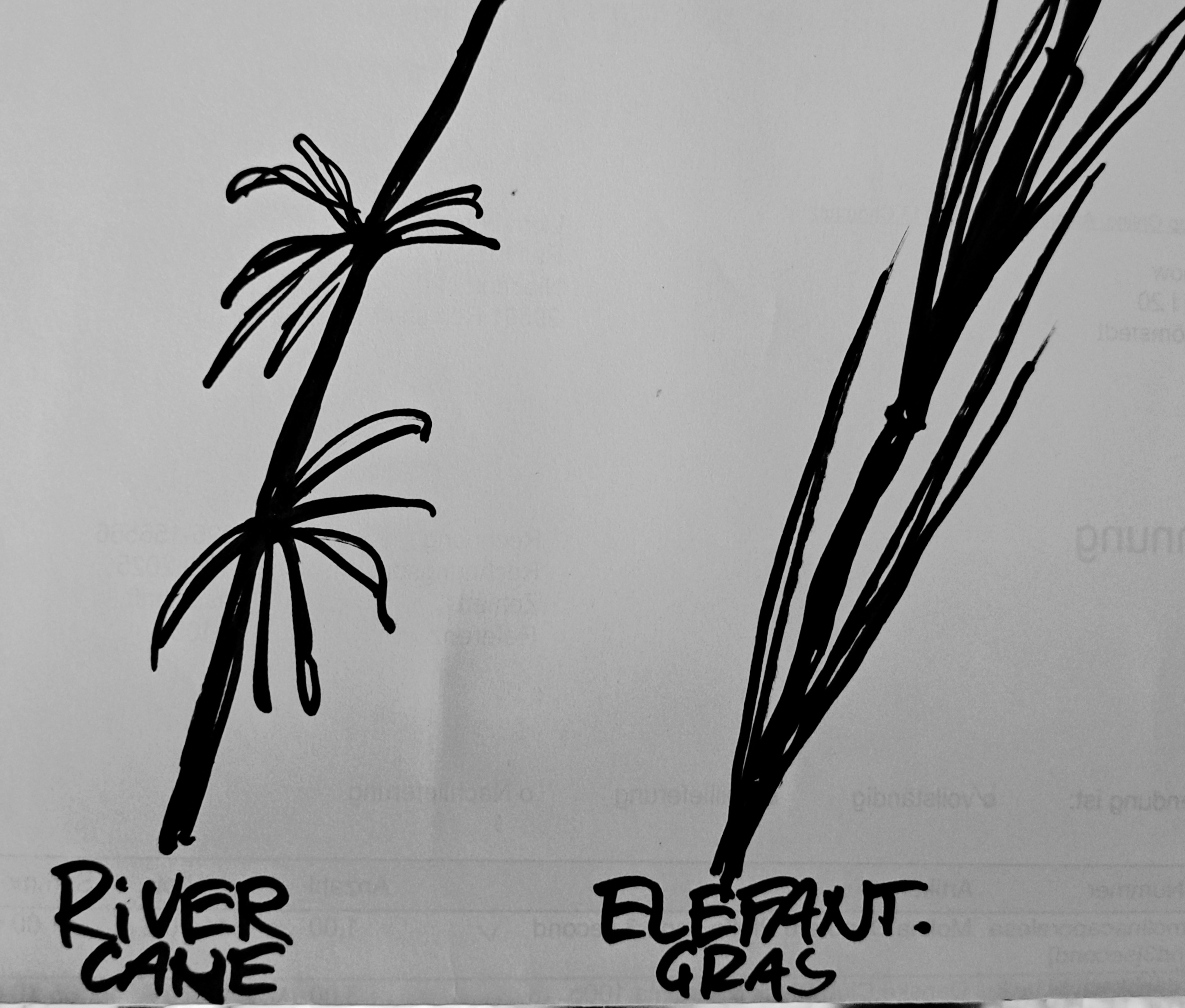

Hast Du ein Detailfoto mit Blättern?
Elefantengras sieht oben aus wie Schilf, Rivercane hingegen wie Bambus...

Ich hab das Zeug im Garten. Taugt gar nicht. Zu leicht zu brüchig.

Ich habe den einen Schaft mit einklebtet Spitze und Selfnocke ohne etwas zu verstärken mit verschiedenen Bögen ohne Befederung auf 20m geschossen. 30# 40# und 50# hat alles super überstanden bis auf einen Schuss ins Nirwana. Hab ihn nicht wider gefunden. Leider hab ich diese Woch wenig Zeit. (Enkelzeit)
Die Rohlinge hab ich erstmal zusamnengebunden und zum trocknen gegeben.
Die Rohlinge sind nicht hohl und halten einiges aus.
Ich werde weiter Berichten
??? Klingt nach was anderem als Chinaschilf
