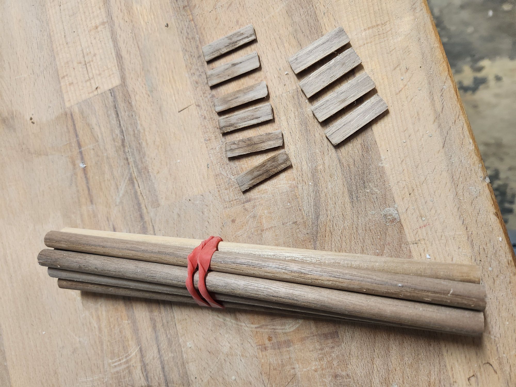

Ich hab vor langem mal Vorschäfte aus Nussbaum gekauft, ich denk die werd ich in der mitte aufschneiden und für die Nocke aufkleben.

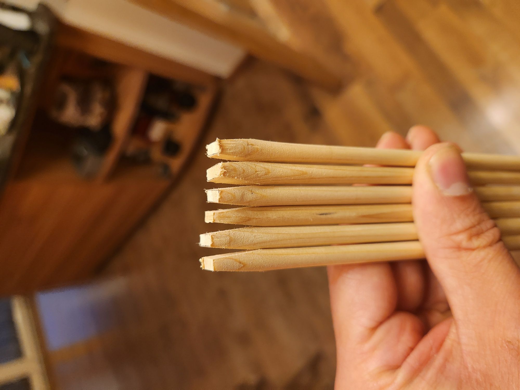

Schöne Schäfte mit dünnen Jahresringen.
@ all: sind mehr oder weniger Ringe (bei Pfeilen) besser?
Zeig bitte Fotos wie du die Nocken machst, bin noch auf der Suche für eine Lösung für meine Flightpfeile.

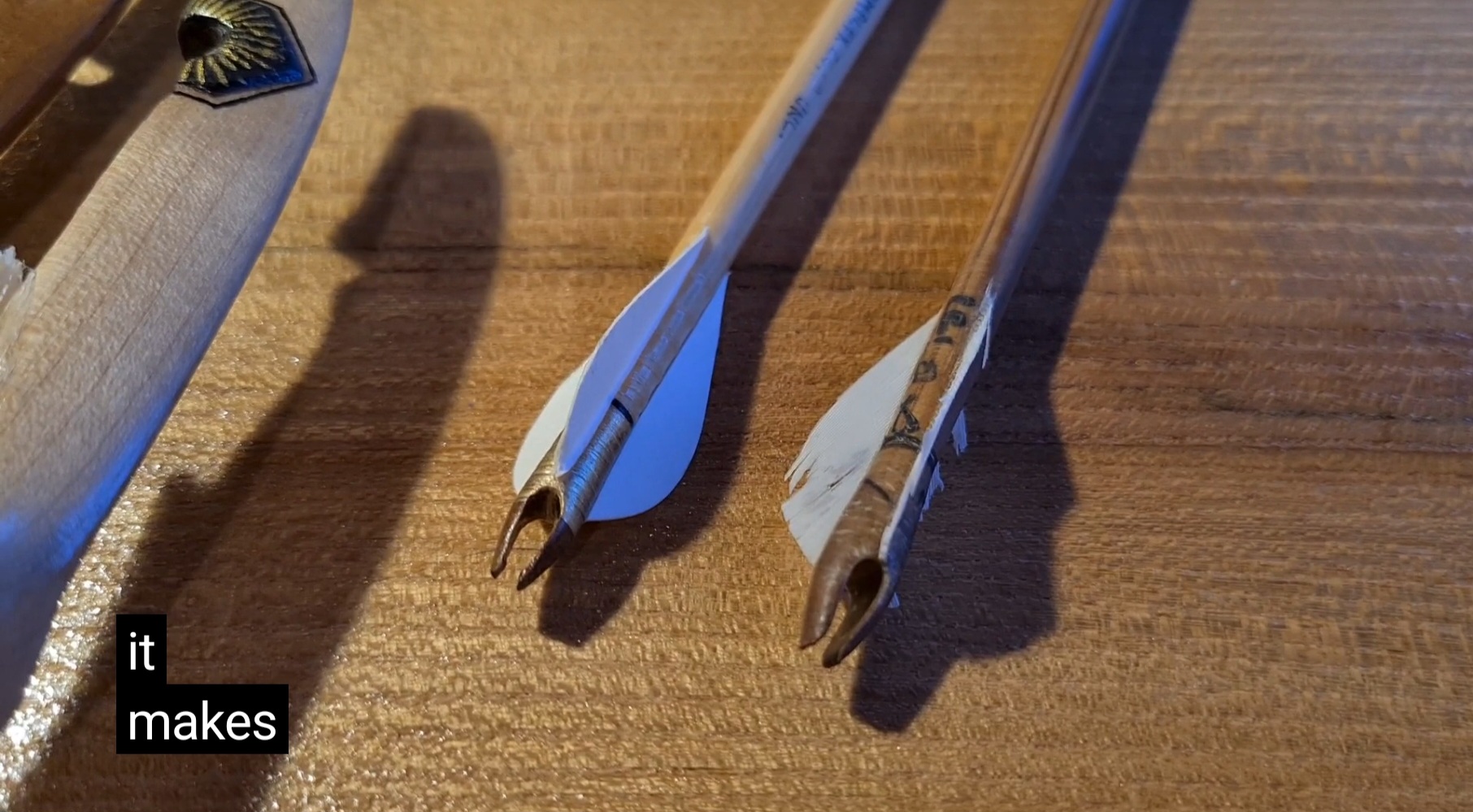

Ich glaub so genau schaff ich das mit der Säge nicht. Mein Ziel wäre es, durch den richtigen Winkel der Flächen und die richtige Breite des Nockbodens, da fast nichts mehr bearbeiten zu müssen. Durchs richtige einkürzen der Nocke, erreiche ich dann das passende maß an Klemmung. Fürs Flightschießen sollen die Pfeile nämlich sehr locker auf der Sehne sitzen, aber das Ende soll eng genug sein das sie nicht runter fallen können. Dann kann man nämlich den Bogen ziehen ohne direkten Kontakt zum Pfeil haben zu müssen. Das stellt einerseits sicher das einem die Vanes nicht im Weg sind wenn sie bis zum Nockboden gehen und andererseits ist es wichtig fürs schießen über Siper, weil es ohne Pfeilkontakt einfacher ist, das einem der Pfeil nicht aus der Rinne fällt.

schnabelkanne hat geschrieben: ↑12.05.2026, 10:34 @ all: sind mehr oder weniger Ringe (bei Pfeilen) besser?
Viele Ringe sind besser.

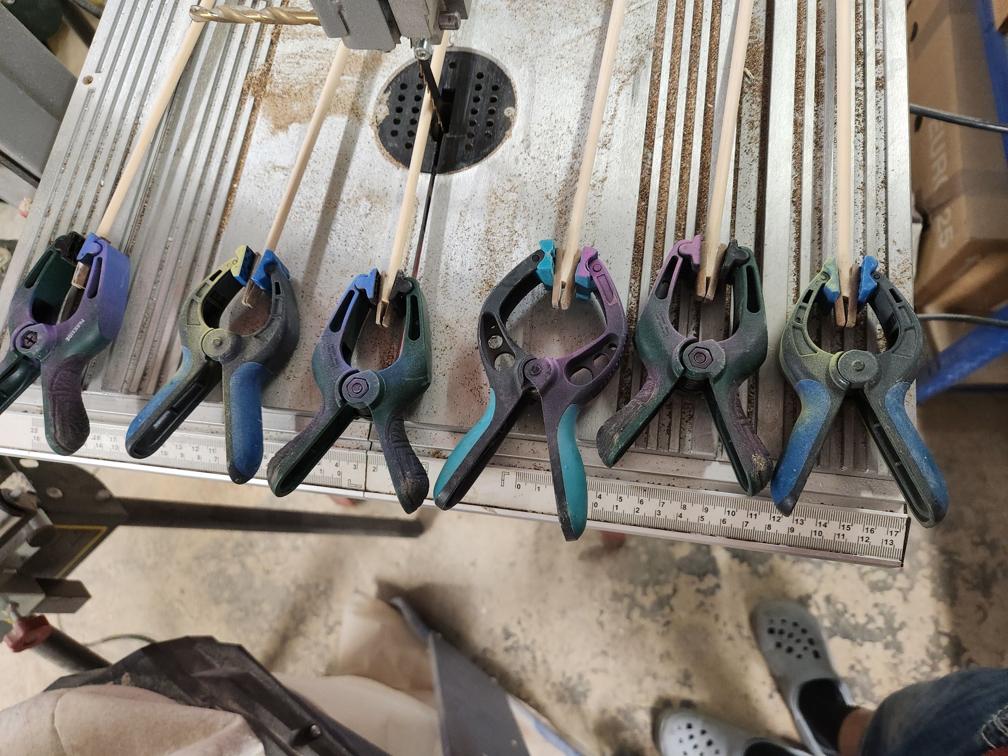

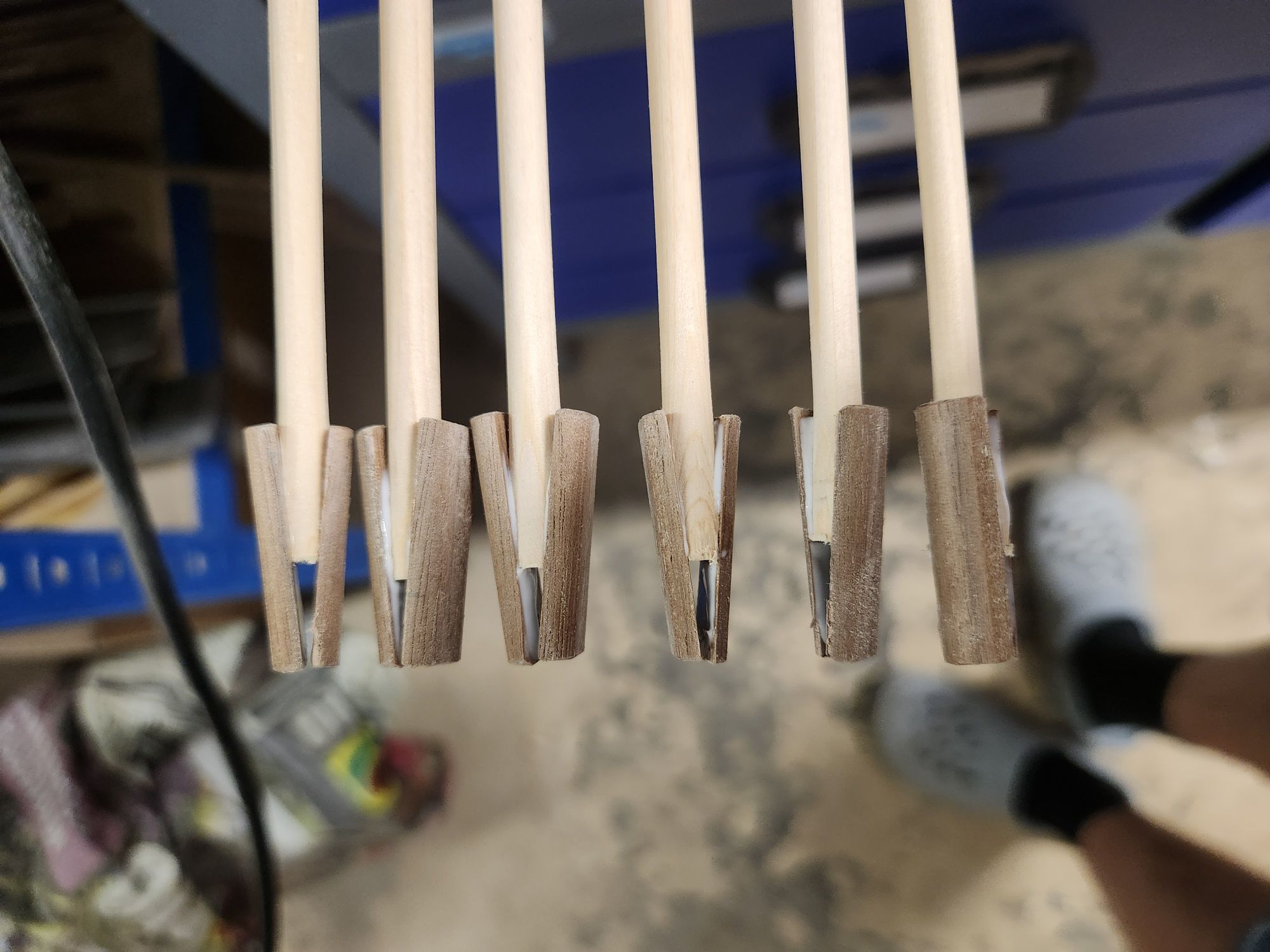

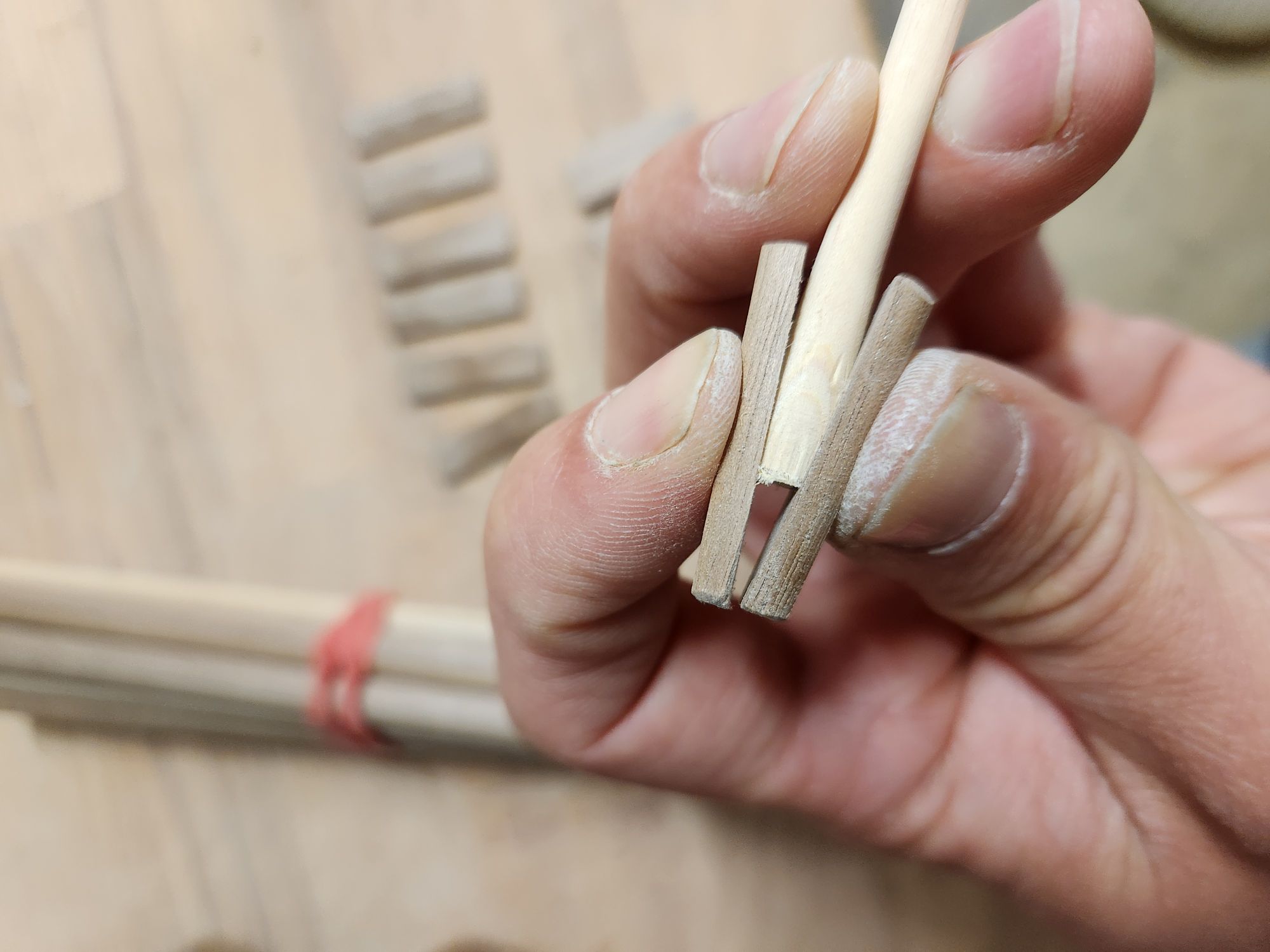

Also wie geplant hab ich einen der Nussbaum-Vorschäfte in der Mitte aufgeschnitten, innen und außenseite flach geschliffen und mal kontrolliert wie der Nockschlitz dann aussehen würde. Passt glaub ich ganz gut. Ich hab dann Holzleim genommen, weils schnell geht. Nach dem zusammen kleben kurz anziehen lassen damit nix mehr verrutscht und dann die Leimzange drauf.
274 m | Selfbow 50#

Sieht auf den Fotos immer noch recht weit aus.
Aber wird schon passen.
Warum hast die Methode gewählt? Ich hätt mir ein paar Hartriegelschösslinge gegriffen und Nocken mit Konus gemacht

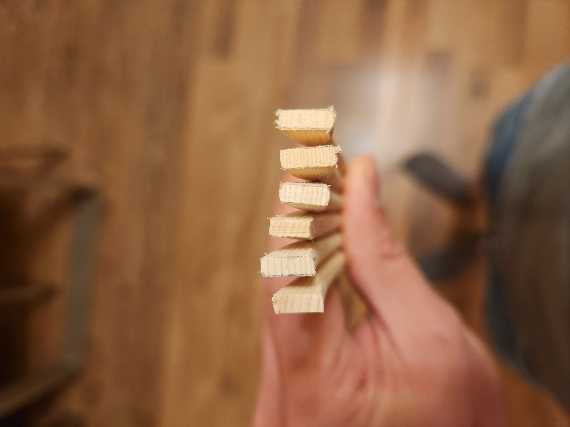

schnabelkanne hat geschrieben: ↑12.05.2026, 10:34 Schöne Schäfte mit dünnen Jahresringen.
Dichte Ringe = prozentual höherer Spätholzanteil ( bei Nadelholz!) = höherer Spine bei gleichem Durchmesser und einfach besserer Schaft, weil mehr Homogenität. Schnellgewachsenes Nadelholz-Frühholz hat was von Styropor für mich. Wenn du 25-30# 5/16” Fichte kaufst, is da kein feinrigiger bei. (komplett gegenteilig nordische Kiefer 85-89# 3/8. Ein Traum :) Im Schnitt 10 Ringe auf Durchmesser :D )

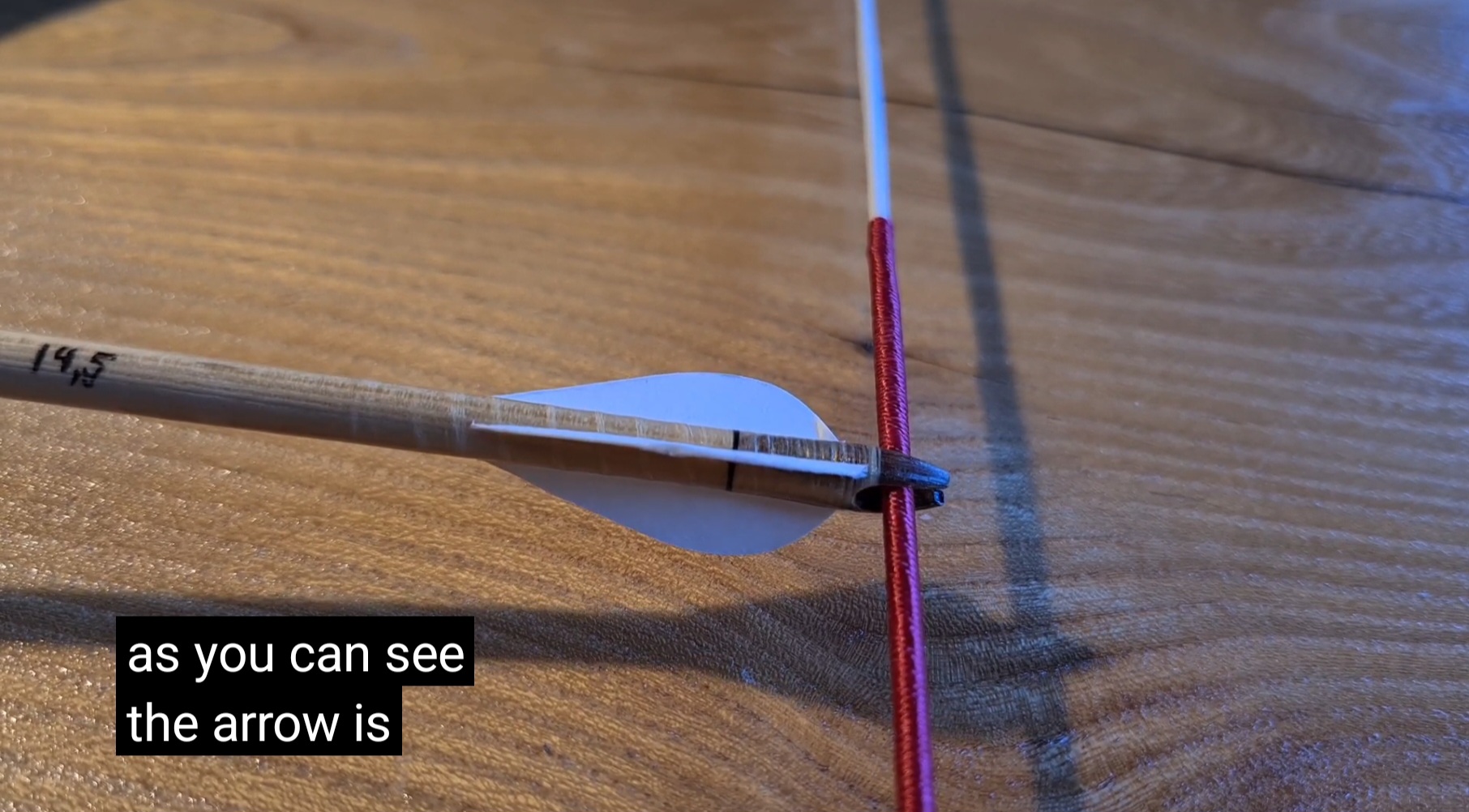

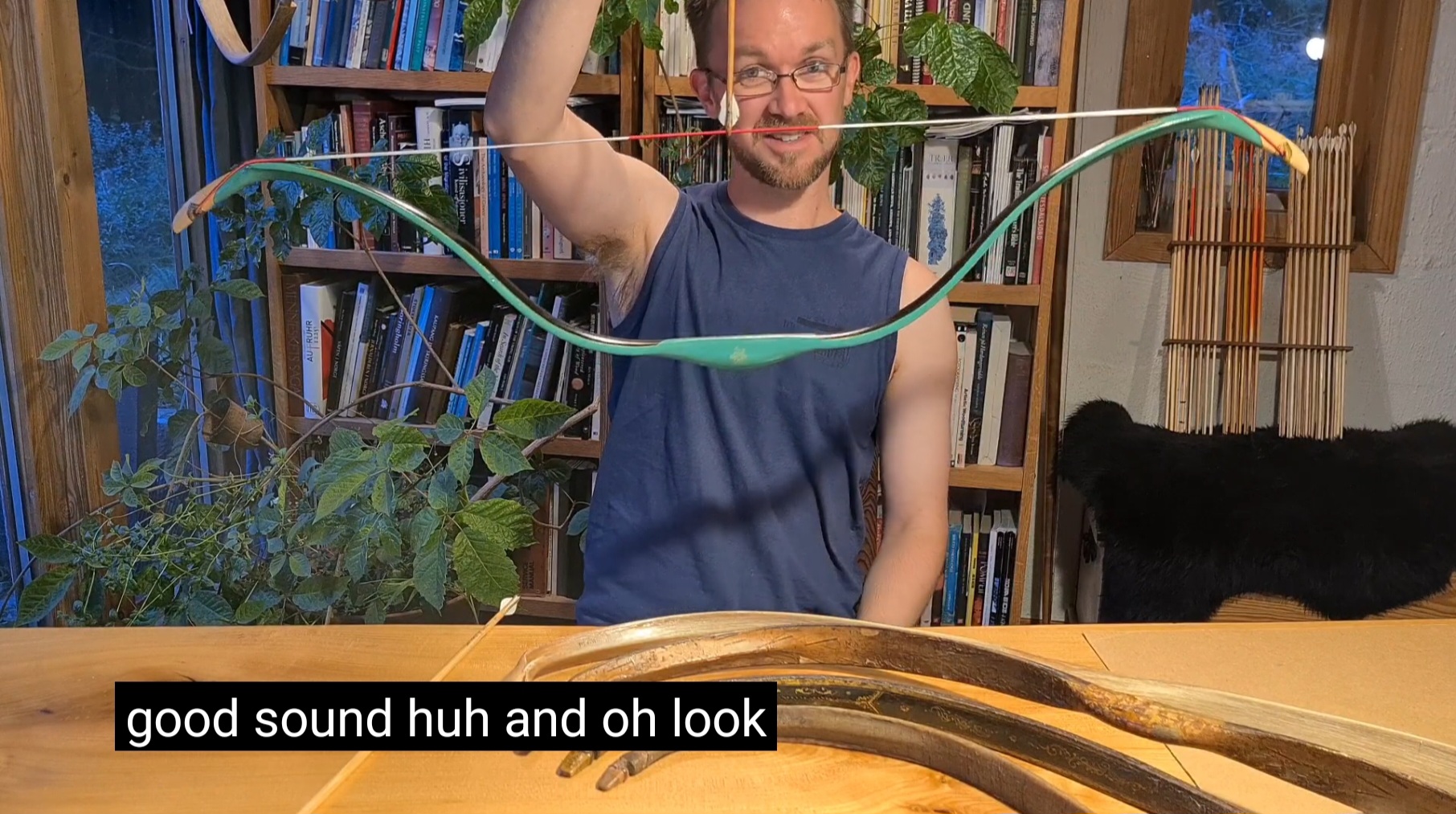

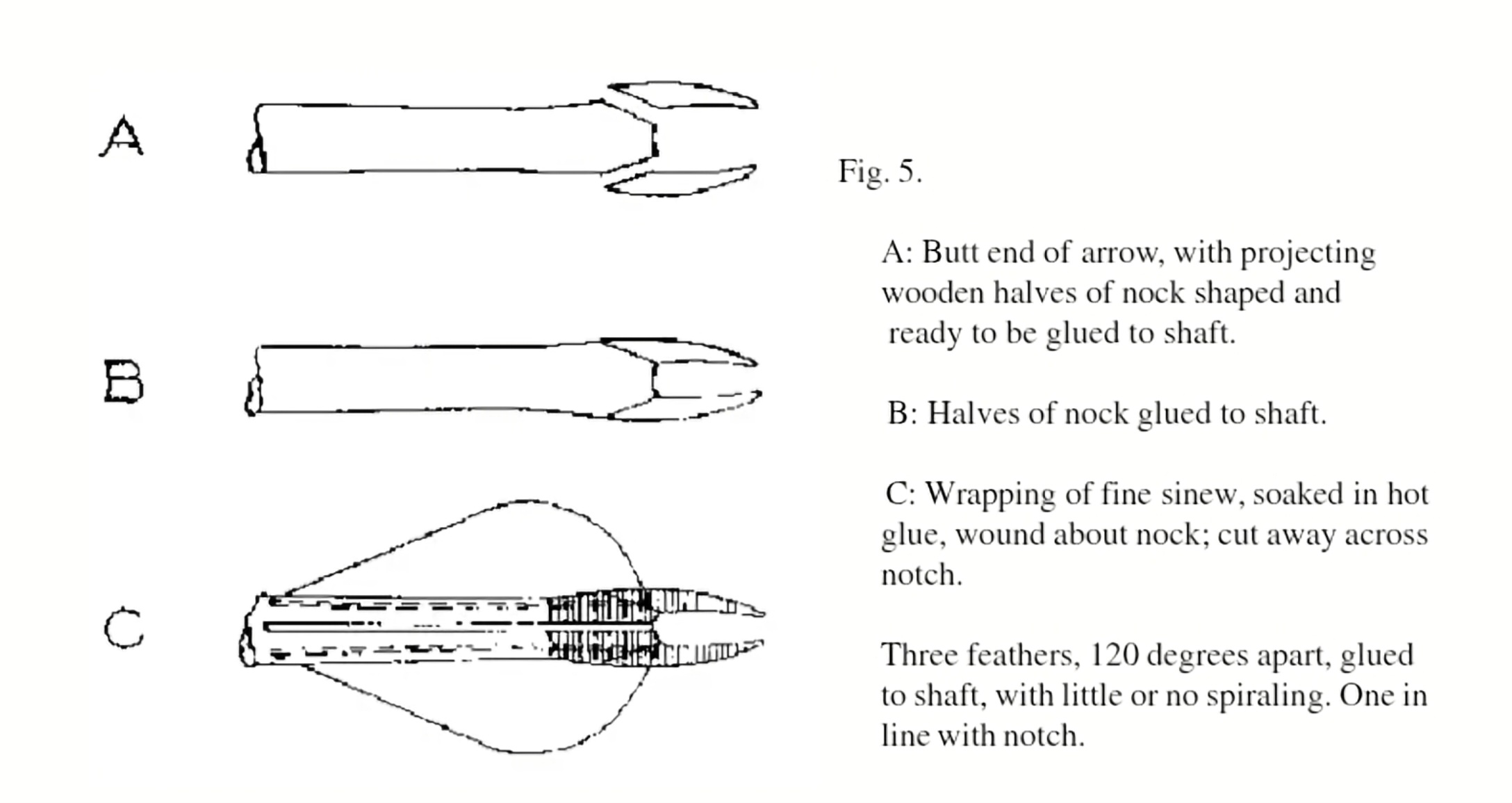

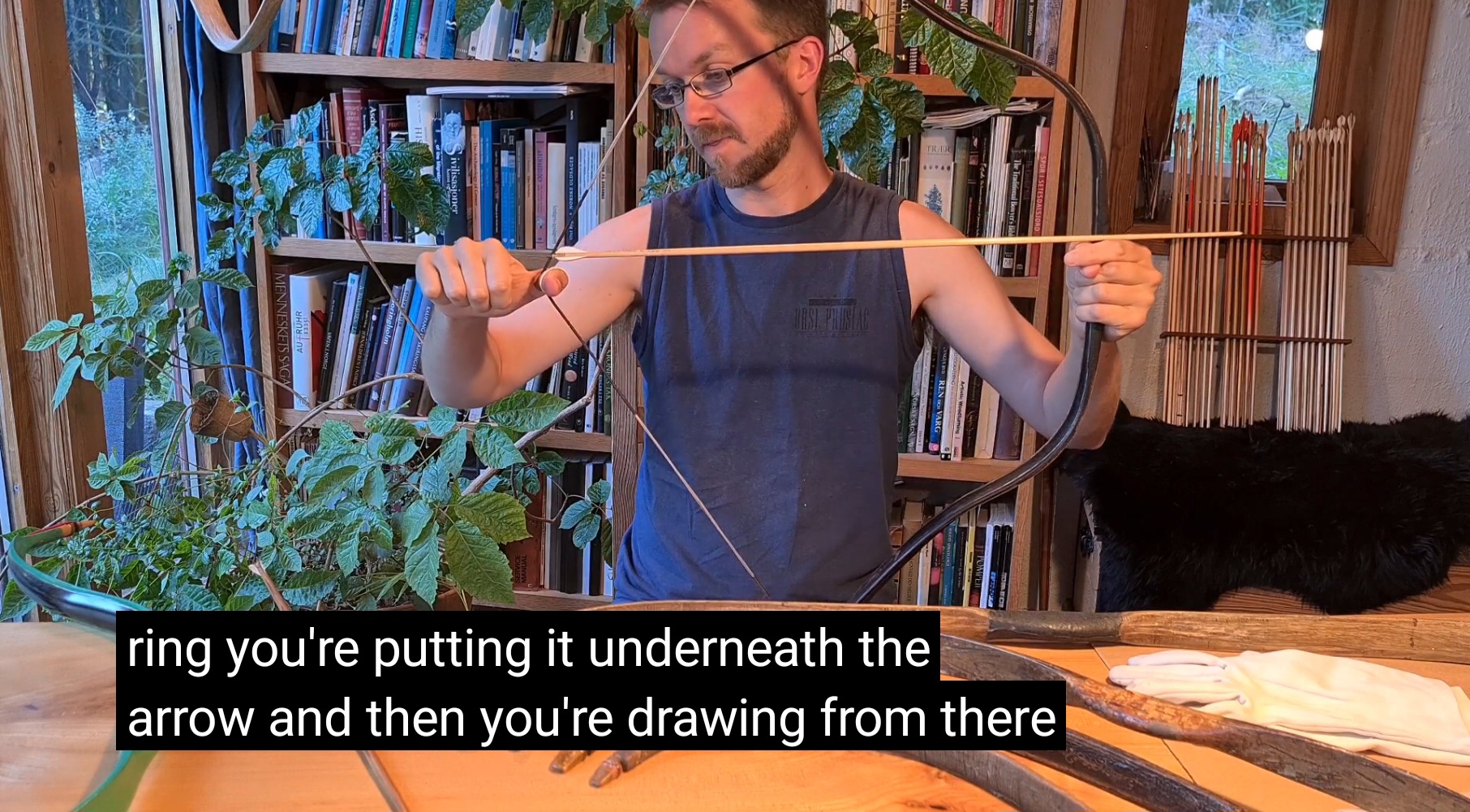

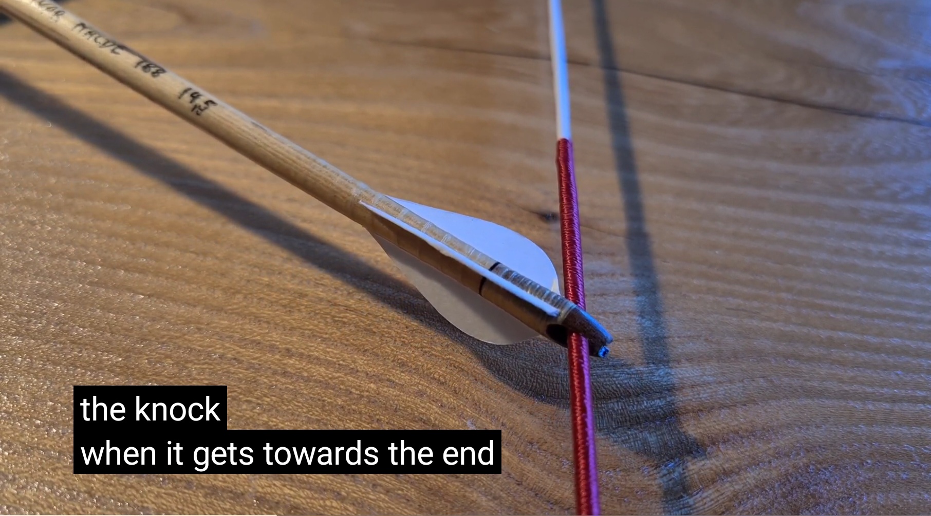

Weil die Nocken von so ziemlich allen Flightschützen so gemacht werden. Und bei türkischen Flightpfeilen auch so waren. Ivar Malde hat das mal in einem Video erklärt. Ich habs so verstanden das die Nocken, wenn sie so zusammen geklebt sind, die Sehne besser freigeben. Die Nocken werden innen sehr weit gemacht, dass sie sehr locker auf der Sehne schlottern, die Öffnung aber sehr eng, sodass sie fest genug auf der Sehne sitzen, das man den ganzen Bogen am Pfeil baumeln lassen kann. Die Sehne soll so locker sitzen, weil wenn man die Sehne mit dem Daumen mit etwas Abstand unter dem Pfeil zieht, der Winkel oben zwischen Sehne und Pfeil annähernd 45° erreicht, und erst in dieser Stellung im Vollauszug soll der Pfeil fest sitzen.
Türkische Pfeile
Türkische Pfeile
Weiß nimma wer das war. Hier sind die Nocken auch so gemacht.
Ausschnitte aus dem Video von Malde. Daumenposition
Nockensitz sehr locker
Bei 45° fester Sitz
Bei 45° fester Sitz
Optisch ganz schön enge Öffnung
Der Bogen hengt
Der Bogen hengt

Unterm Strich ist dann auch ned soooo der Unterschied. Wie die Sehne freigegeben wird hängt von der Form der Nocke ab, nicht wie die entstanden ist.
