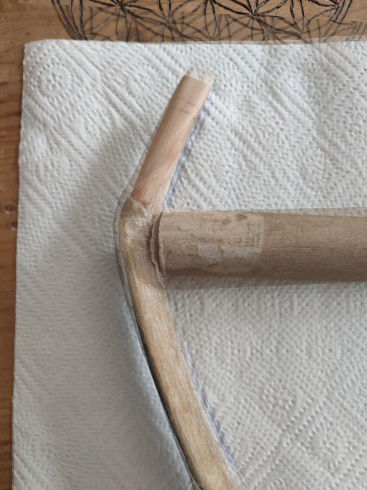

Ich hatte die Hornstreifen über einander gelegt, und den Maßstab nicht ganz getroffen
Okay hast recht, der Winkel ist wohl gleich. Der optische unterschied kommt wohl von einer unterschiedlichen dicke am Ende vom Kasan bzw in der Tip-Kasan-Biegung

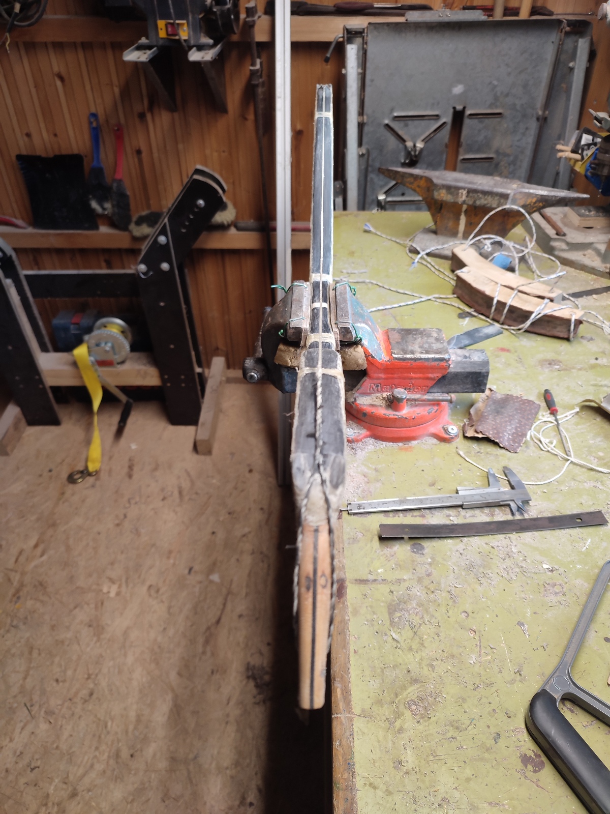

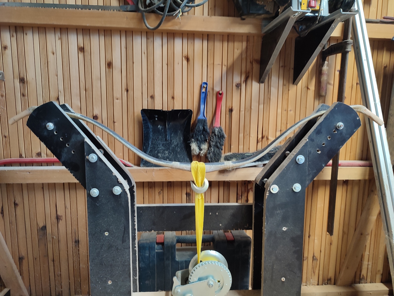

So nachdem ich den ganzen Tag im dem Garten beschäftigt war, kam ich erst heute spät Nachmittag dazu etwas an dem Bogen zu machen. Ich dachte mir ...fang ihn an einzubiegen.
Gesagt, getan ....beim einbiegen haben sich auch bei mir Nackenhaare aufgestellt! Mehrmals knakte der Bogen laut schnell geschaut ist noch alles in Ordnung oder ist er aufgeplatzt...uff nein alles in Ordnung. Da ich ihn jetzt schon eingebogen habe und die Formen auf beiden Seiten angebunden waren, dachte ich so bei mir ....dann kannst du ihn gleich mal auf die Presse legen und schauen, wie er sich verhält. Was soll ich euch sagen ...ich war selbst buff...nichts gemacht, eingebogen auf die Presse und ....völlig ausgeglichen...der Tiller auf Standhöhe sieht gut aus.
Dann schnell noch die Schnur drüber gelegt und ab dem Zeitpunkt habe ich ein bisschen Angst....es läuft alles zu gut.
Mal sehen wie er an der Sehne hängt...Aber sonst sieht alles gut aus.

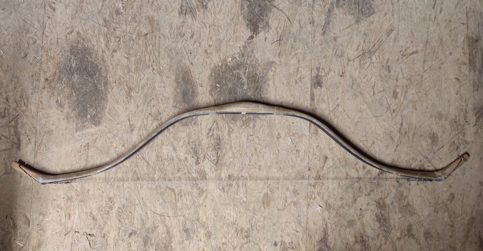

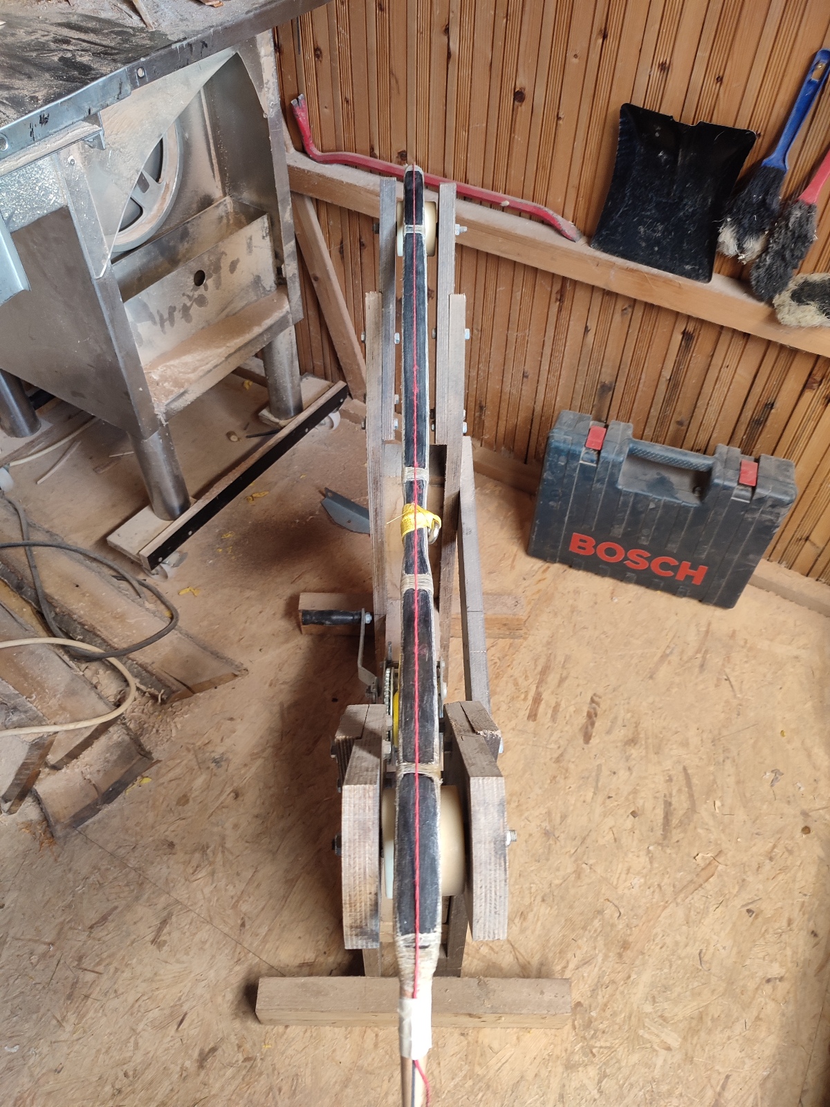

Ca.2,5h nach dem einbiegen. Er zieht wieder zurück in den Reflex...dh. er funktioniert..
LG Markus

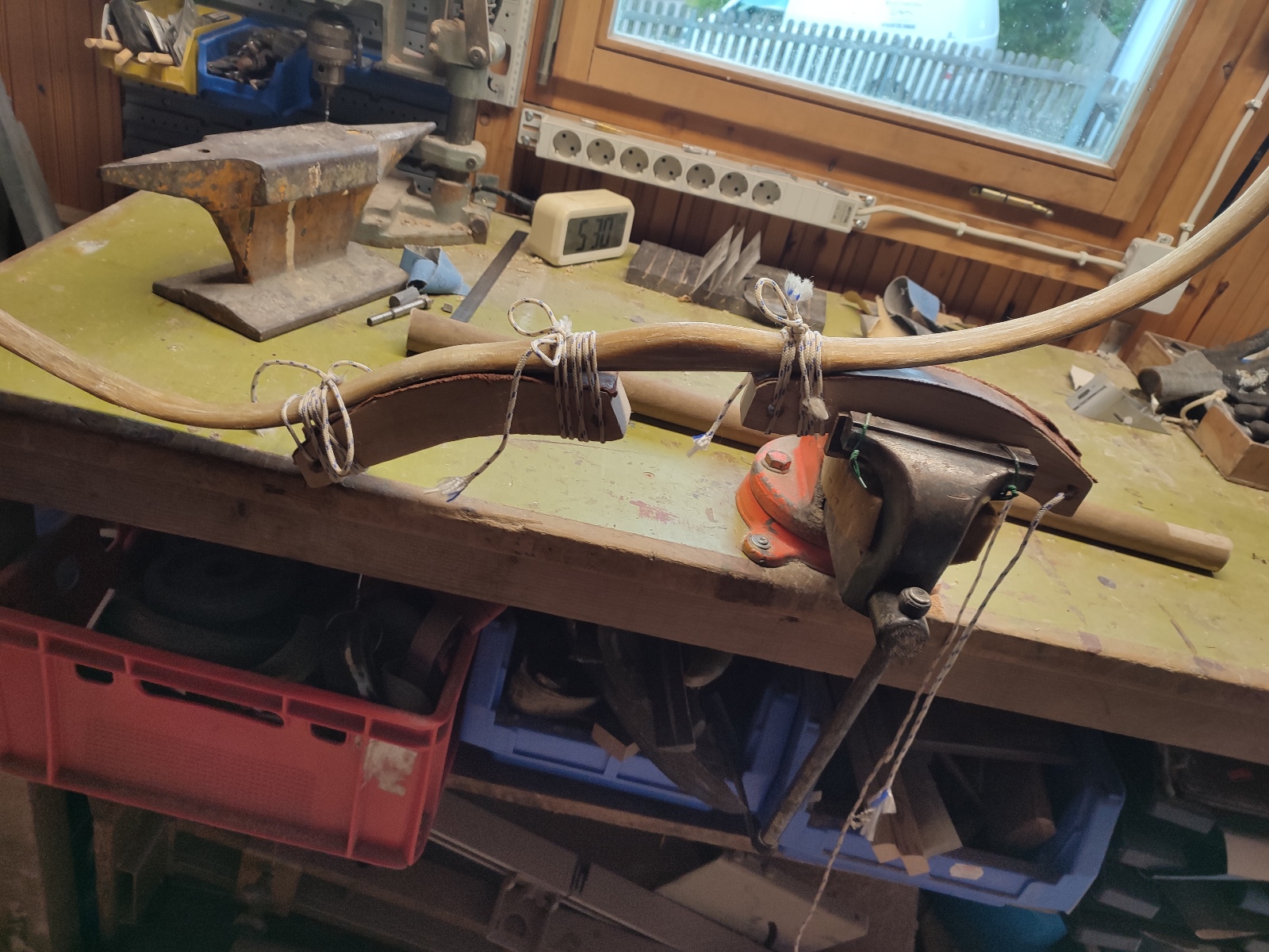

So heute hab ich die Sehnenbänkchen aufgeklebt. Vielleicht Form ich sie heute noch aus und hänge den Bogen mal an die Sehne...
LG Markus

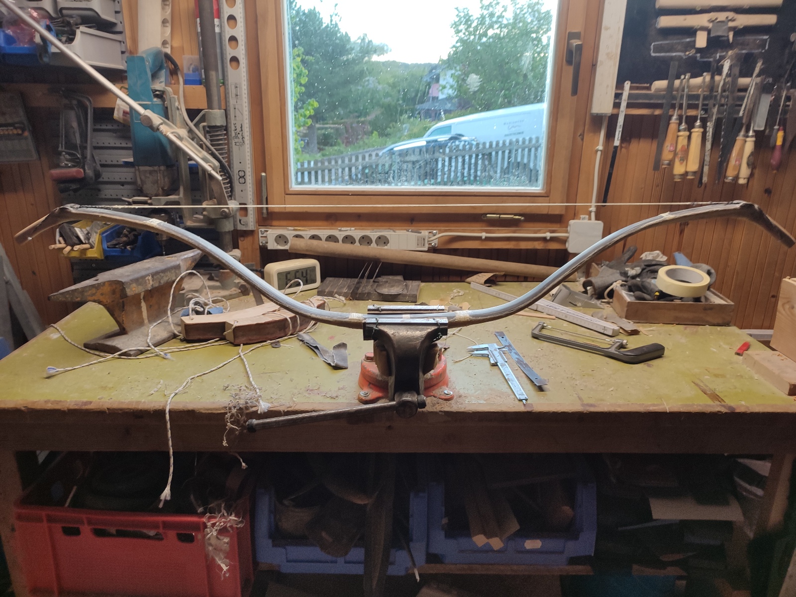

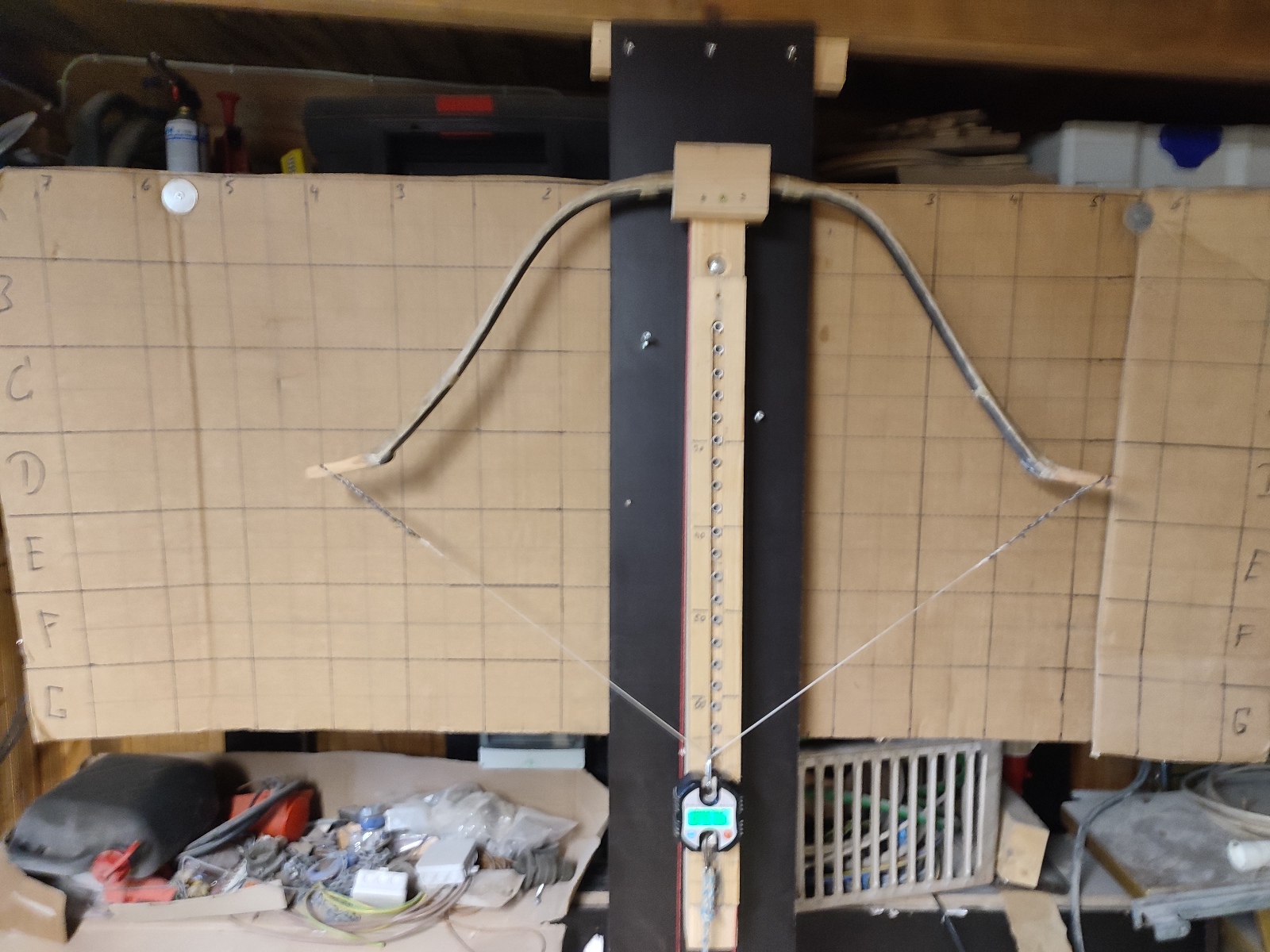

So nachdem ich die Sehnenbänkchen ausgearbeitet hatte, habe ich ihn mal aufgespannt. Auf Standhöhe musste ich den einen Wurfarm leicht nach korrigieren, damit beide Wurfarme gleich stark wurden. Der hat brutal die Vorspannung und am Anfang war er zu den Seiten ein wenig wibbelig. Als er sich gesetzt hatte, also mal belastet wurde, hat er dich in der Mitte eingependelt. Also erst mal positiv...der Tiller passt fast bei voll Auszug, lediglich rechts muss der Biegeradius etwas größer werden. Das werde ich vor dem nächsten Aufspannen korrigieren. Bei Vollauszug hat er aktuell 90#@28'' , das muss deutlich runter. Den Krieg ich nicht weit gezogen.... Ich muss aber sagen, dass er wahrscheinlich zu wenig Standhöhe hatte und die Hebel erst viel später greifen. Ich habe genug Reserve im Horn ca. 5-4,5 mm da wo er Grade biegt. Da kann ich ein ganzer mm runter gehen. Dann sollte ich vielleicht auf mein Zuggewicht kommen. Was mich Grinsen lässt , der Sound der Sehne....der ist ganz schön biestig.
LG Markus

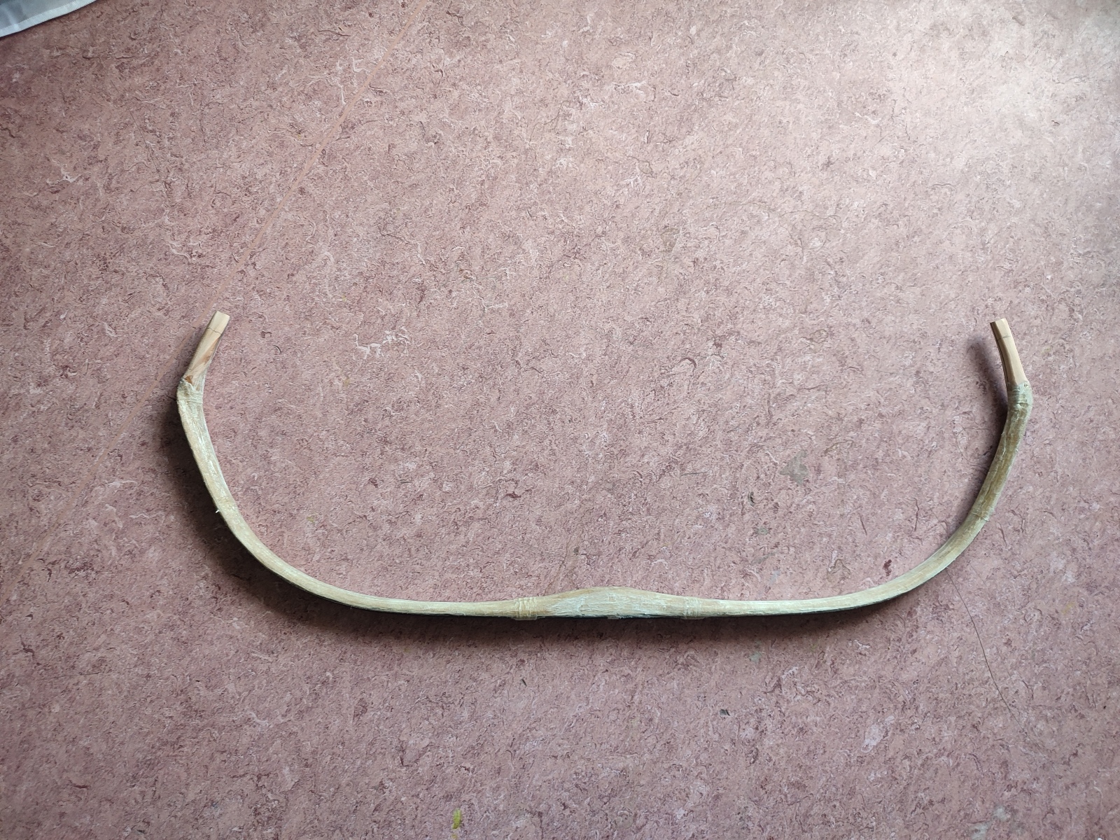

Re: Osmanischer Flight Bogen

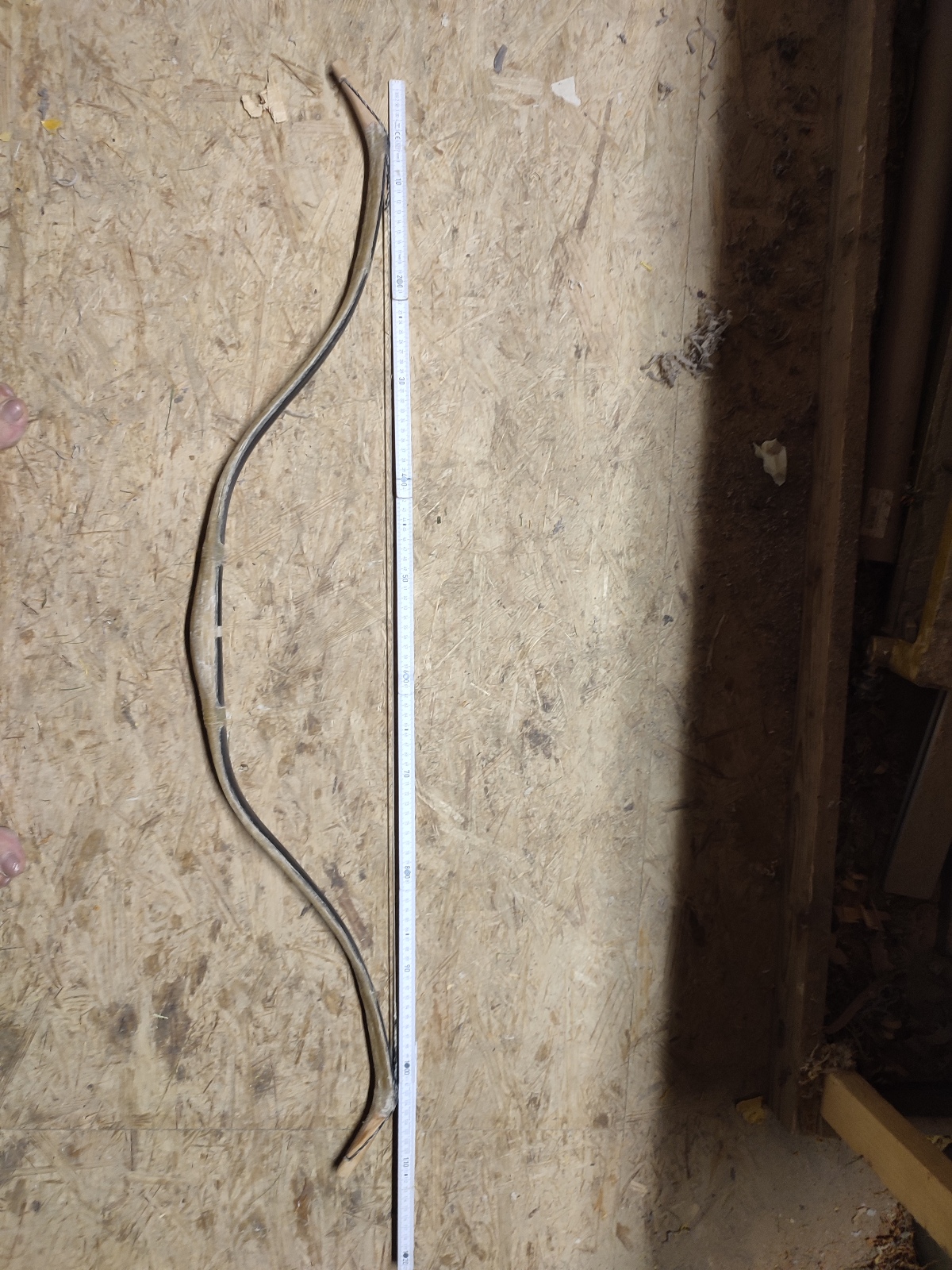

Und so sieht er nach einer Stunde abgespannt aus...
LG Markus

Krass!, 90 Pfund, da wären 500m drinnen! Übrigens, die Standhöhe war bei Flightbögen niedriger als bei Kriegsbögen und Scheibenbögen

Cool, Gratuliere
Krass wie stark er sich im Kasanauge streckt
Mal schaun ob ich da die nächsten Tage nachziehen kann
