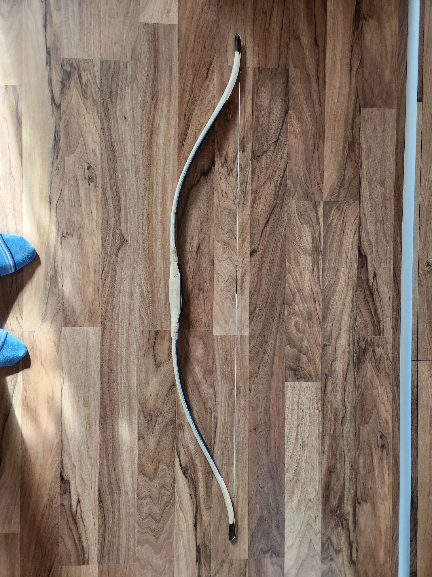

Heute hab ich die 2 verzogenen Stellen mit Wärme im aufgespannten Zustand korrigiert und dann hat er gut genug ausgesehen um mal ein paar Pfeile zu werfen. Ich hab ihn bis 28" gezogen, wie auch auf dem Foto zu sehen.
Ja, Technik ist noch immer ka**e :/
Man muss immer wieder ein wenig bei der Verdrehung gegen wirken aber sonst wirkt er jetzt auch in der Wurfarmbalance ziemlich stabil. Er ist sehr weich im Auszug und schießt sich angenehm, aber fürs Flightschießen werd ich da wohl eher nicht konkurrenzfähig sein.
Der Plan wäre jetzt, ihn noch zu kürzen, die Stiftnocken mit Büffeloverlays zu verstärken, wie traditionell Leder drüber (über die Nocken) und dann ne 6-Strang Spectra-Endlossehne drauf. Das sollte mit Horn und Leder als Schutz eigentlich drin sein.
Danach hab ich kurz meinen anderen Komposit aufgespannt, im Profil betrachtet und dachte mir erstmal.... was Stimmt denn da mit der Standhöhe nicht? Der biegt ja fast nicht 😂😂 dennoch scheint der fürs Flightschießen immer noch vielversprechender zu sein 😁

Das mit dem Verdrehen kommt auch durch den starken Reflex...das wird immer ein Thema sein bei diesem Bogen.

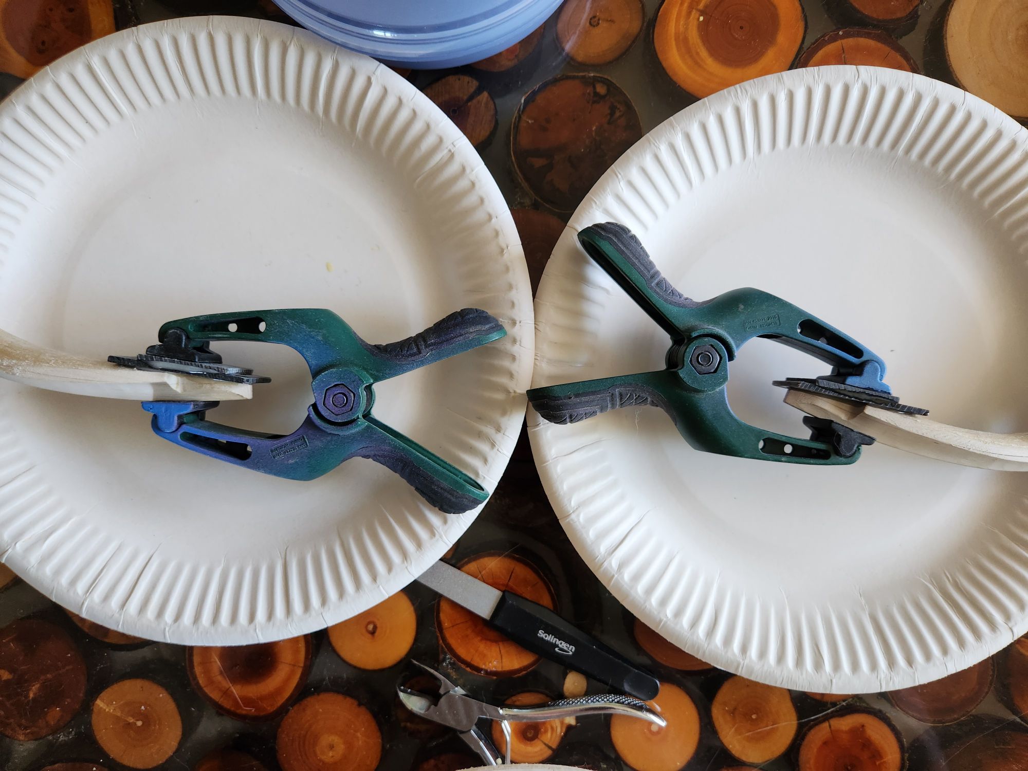

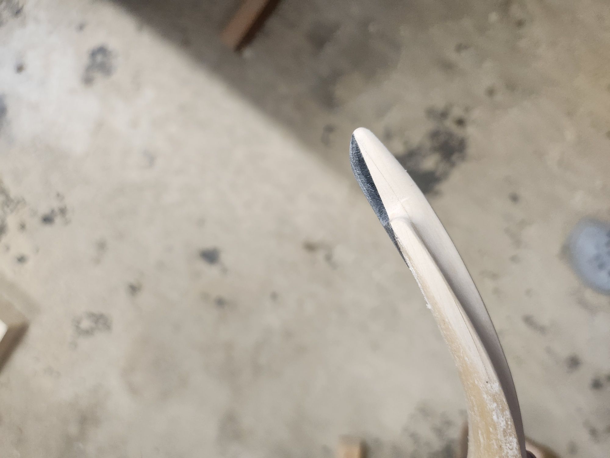

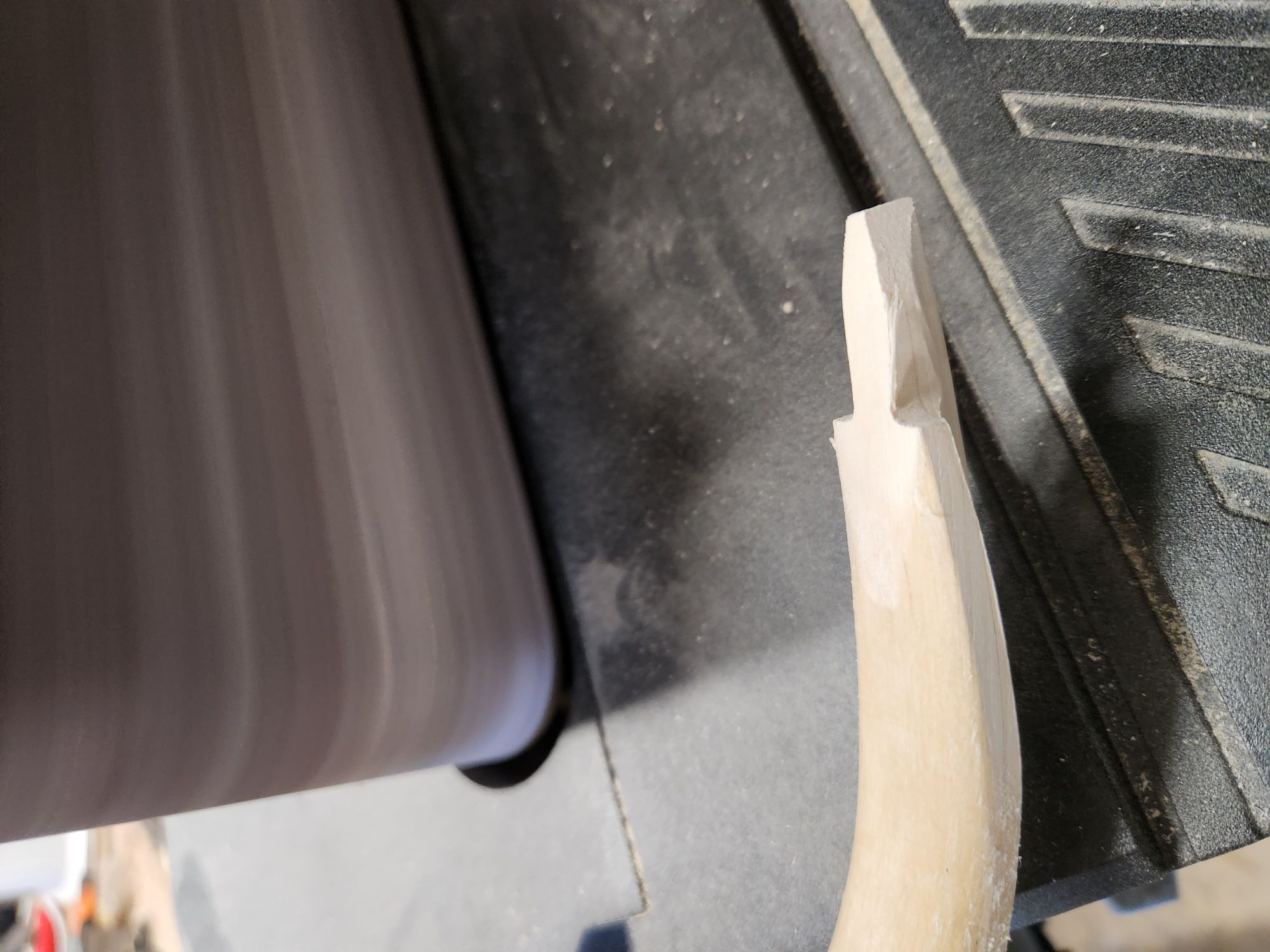

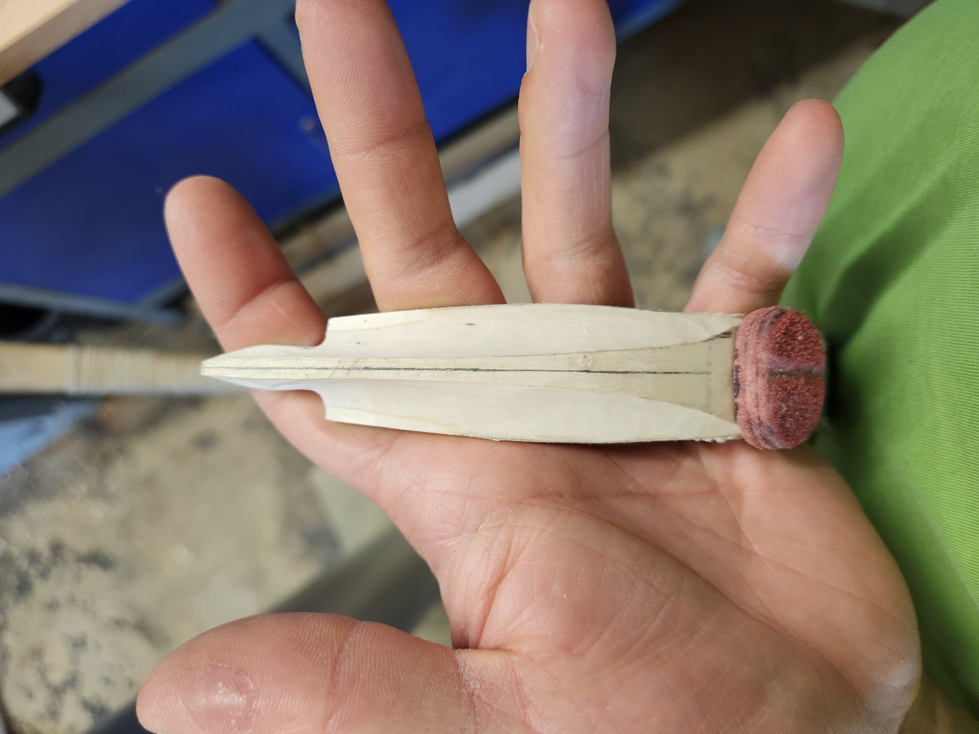

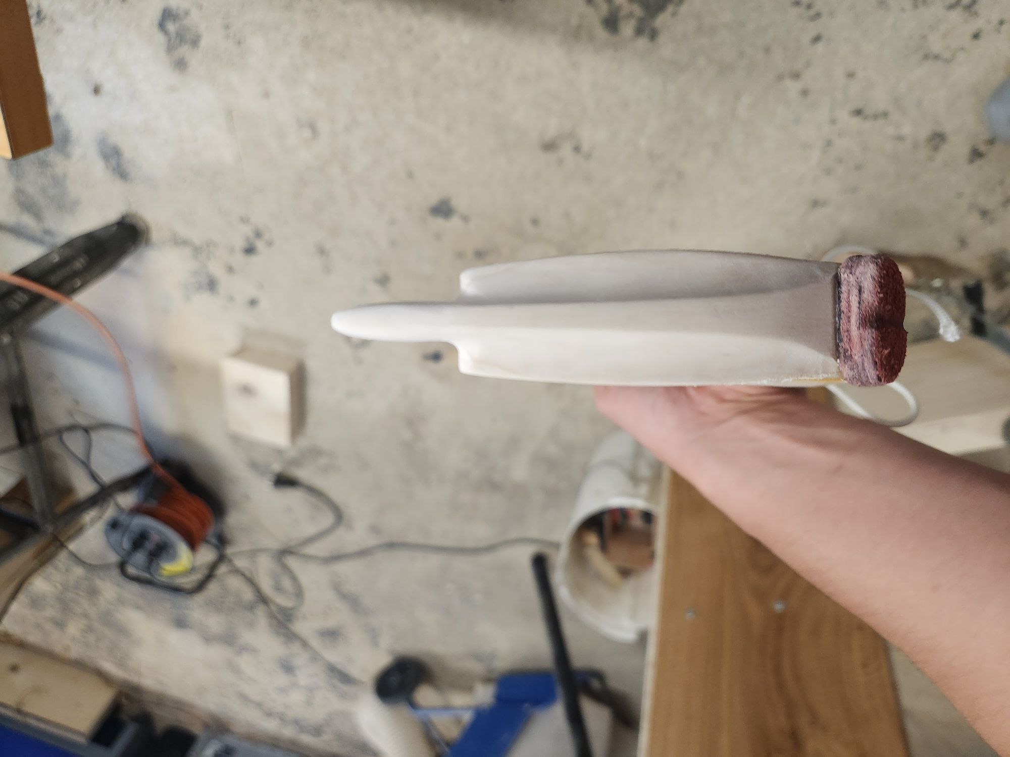

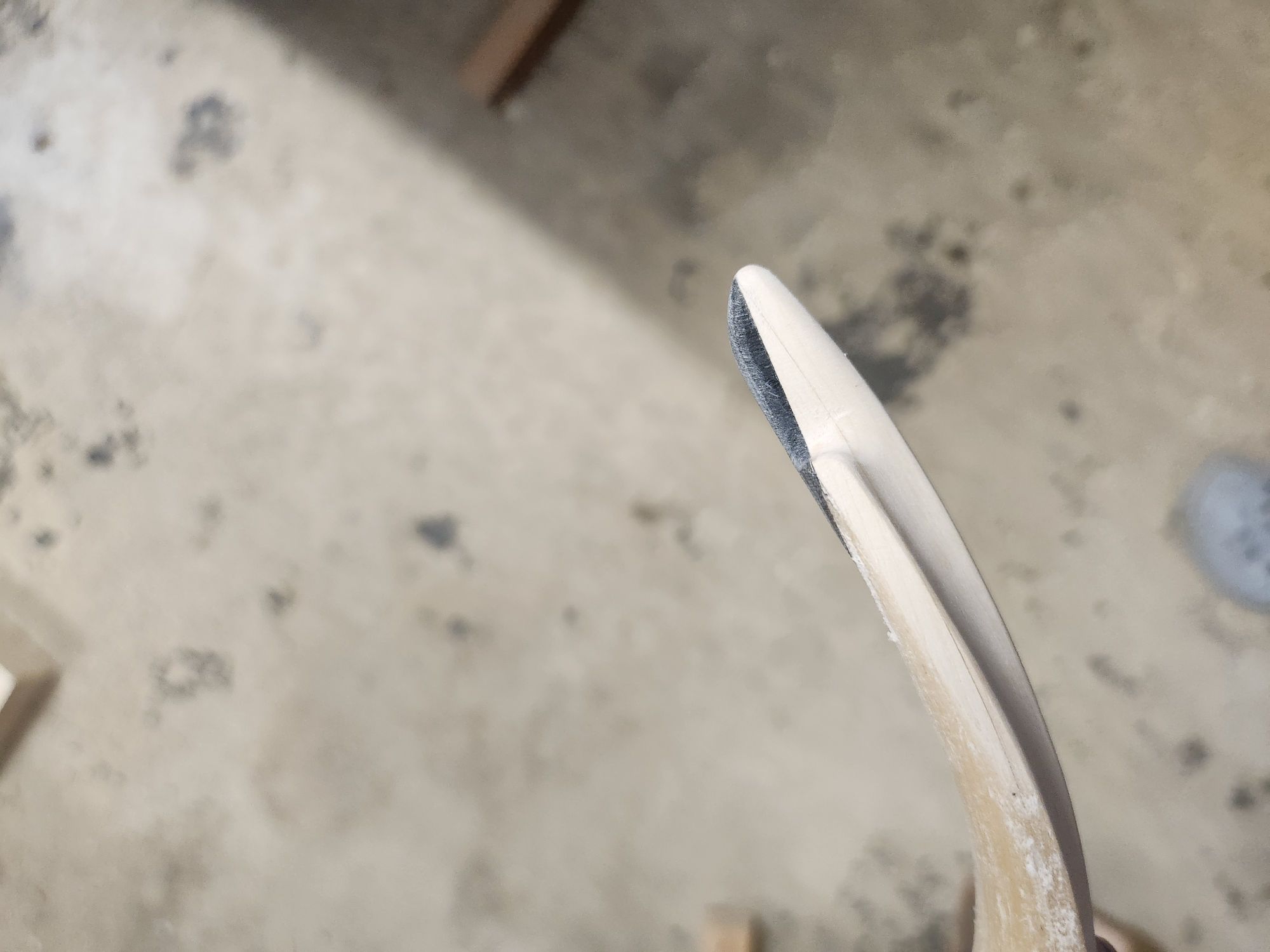

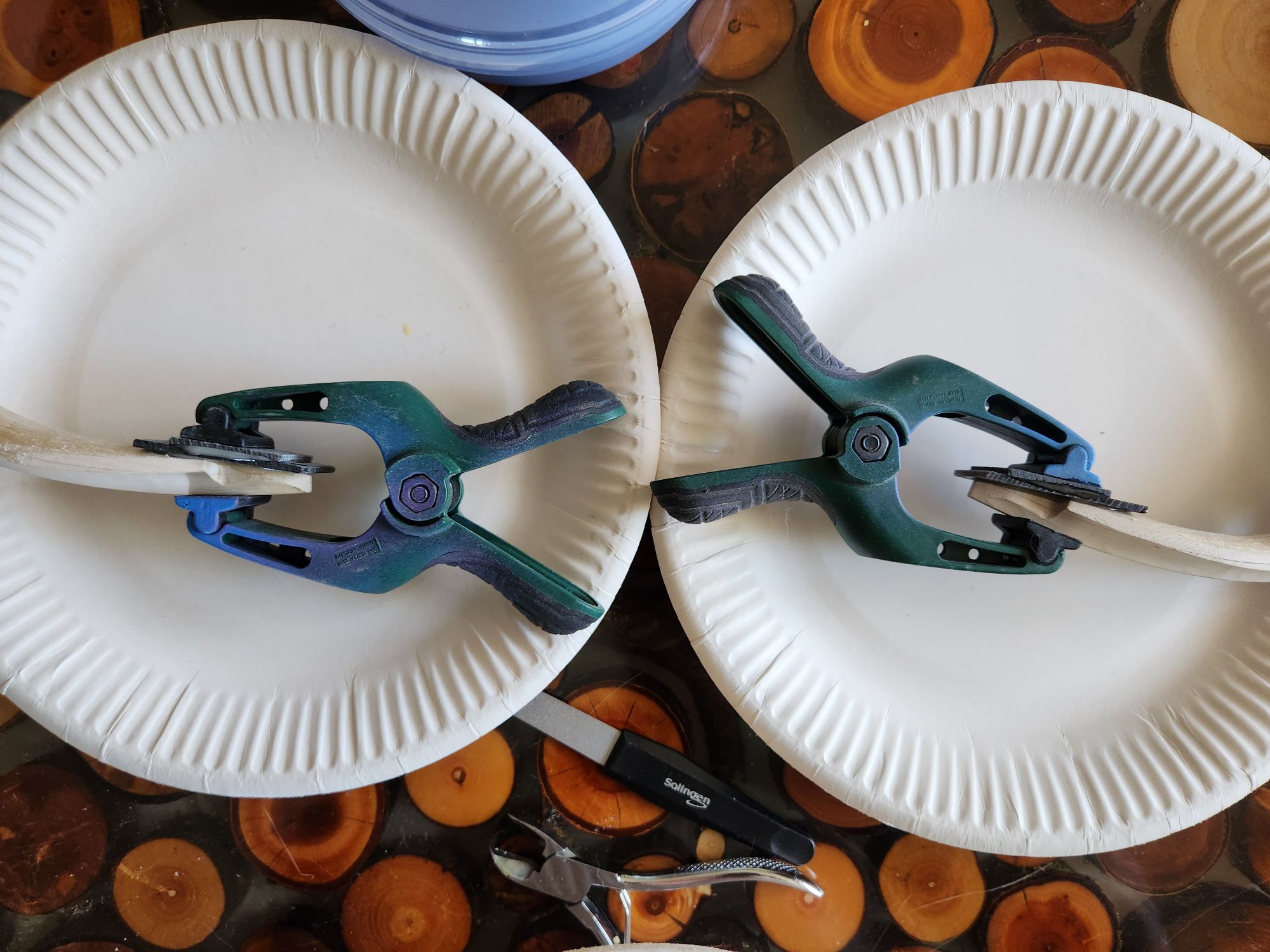

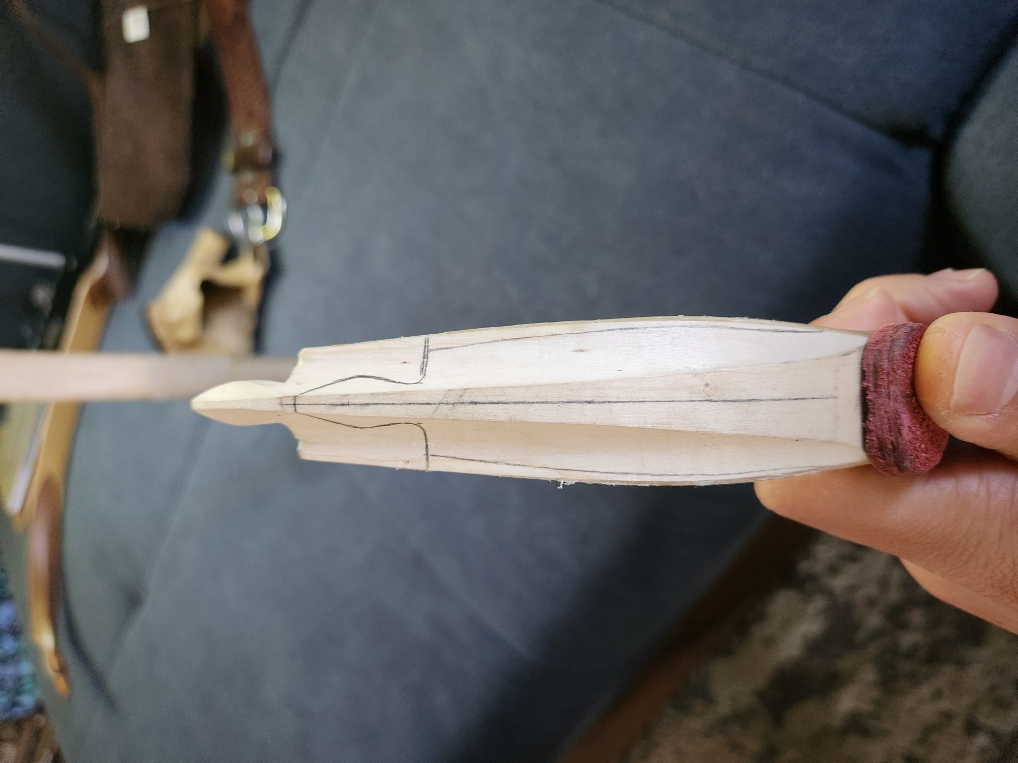

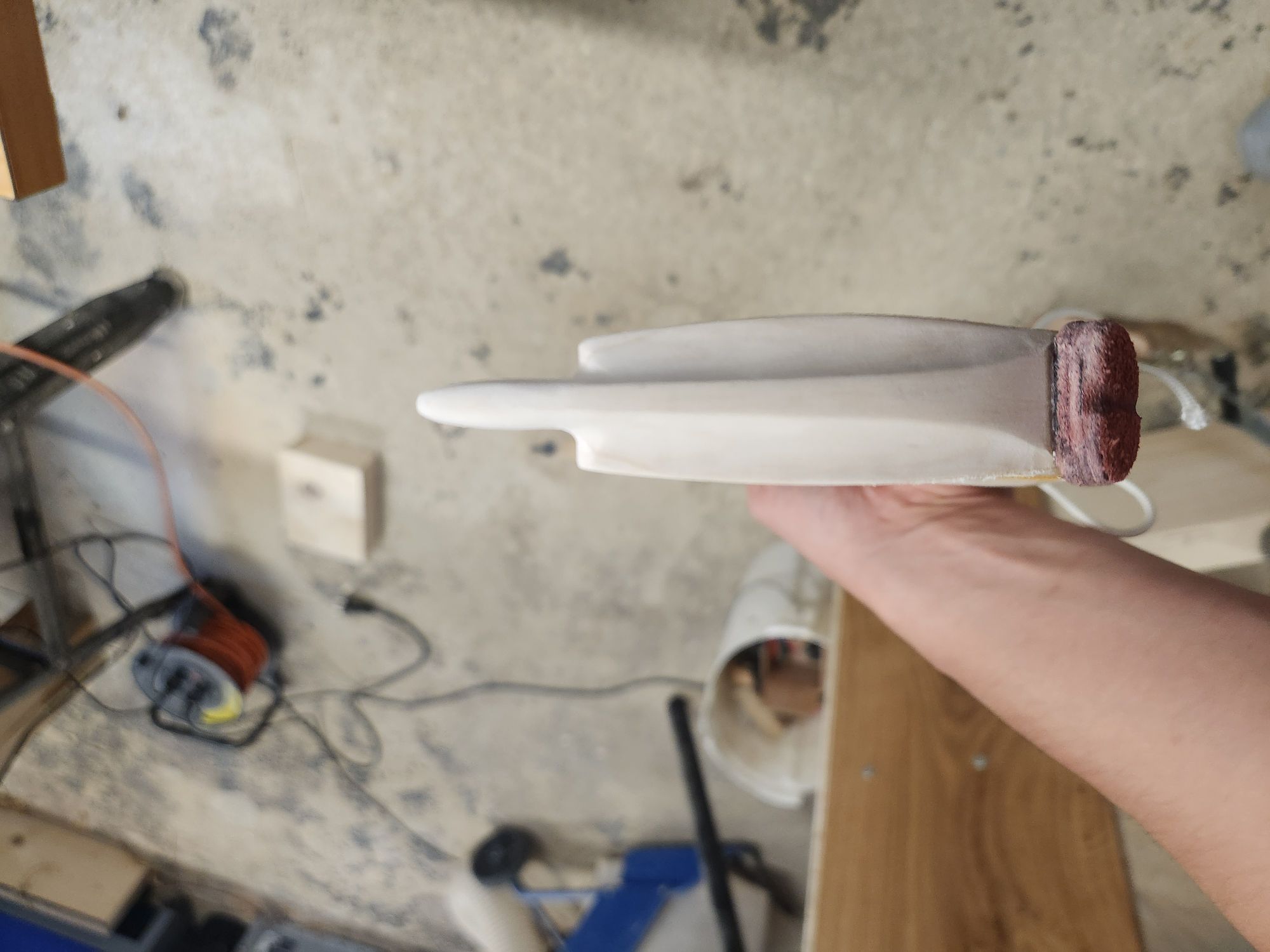

Heute die Enden gekürzt und Hornoverlays aufgeklebt. Eine 6-Strang Spectra ist auch schon gemacht.
Gekürzt
Gekürzt
Abgeschliffen
Abgeschliffen
Aufgeklebt
Aufgeklebt
274 m | Selfbow 50#

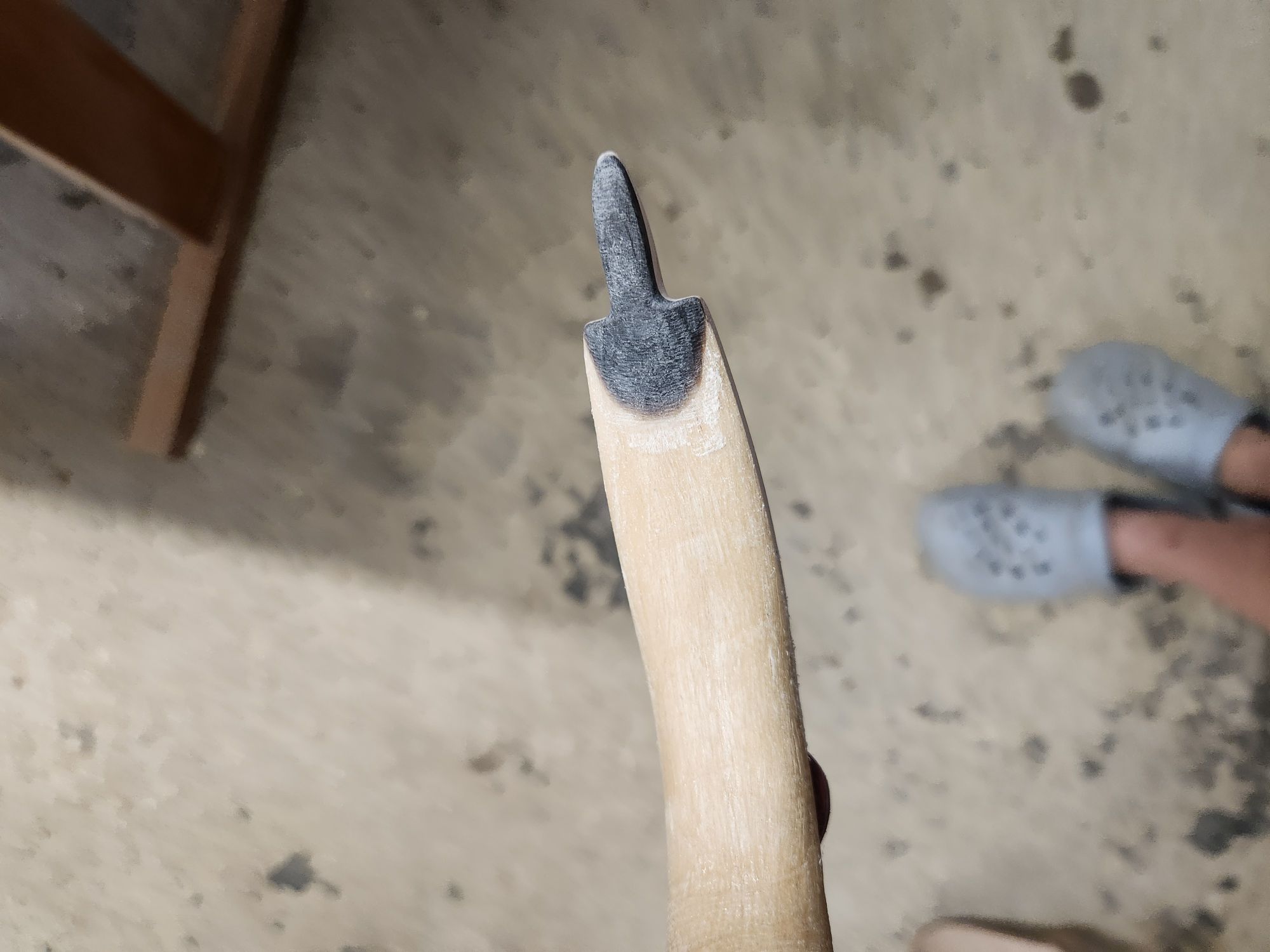

Die Tips und Nocken sind jetzt neu geformt und die 6-Strang Spectra ist auch fertig. Fehlt nur noch der Lederüberzug, dann kanns weiter gehen...
Und vielleicht kürz ich die Nocke vorher noch. 1" Länge sieht mir jetzt in Relation zur Gesamtlänge des Tips irgendwie zu viel aus.
