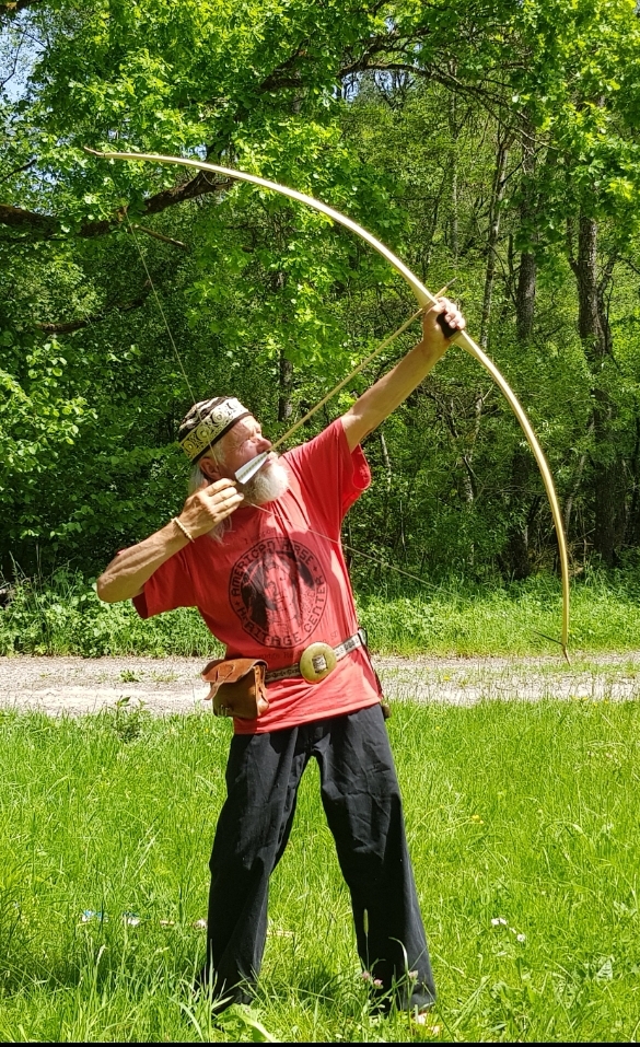

Ok, Zeit für ein Resümee....
Das trapping Design gefällt mir von der Optik und von der Leistung her sehr gut, das dürfte so ziemlich der erste Eschebogen sein mit dessen Leistung ich zu frieden bin...
Das Zuggewicht habe ich genau getroffen...
Leider hat der Bogen an beiden WAs in den ersten Dritteln schöne Falten bekommen...
Er bringt aber mit 28" langen Pfeilen und hier 30# eine sehr gute Leistung ....
Die Geweihenden, die hier so für Diskussionen gesorgt haben, sind ein guter Kompromiss zwischen kleinen overlays und meinen halben Rehen.... gefallen mir optisch gut und dürften die Leistung nur minimal schwächen
Mehr Hitzebehandlung und besserer Tiller beim nächsten Mal....😊

benzi hat geschrieben: ↑24.05.2026, 13:09 Leider hat der Bogen an beiden WAs in den ersten Dritteln schöne Falten bekommen...
Erste Drittel ab Griff oder erste Drittel ab Sehnenkerbe?
(Ich tippe mal: griffnah!)
Nachtrag: Inzwischen hat Benzi das bestätigt.
Auf Seite 6 oben sah der Tiller noch gut aus. Dann wurde ihm von 2 Usern geraten, die Biegung weiter zum Griff zu verlegen. Damit waren die Stauchfalten vorprogrammiert... Esche ist nicht immer, aber oft knitteranfällig. Griffnah liegt die höchste Last an, daher ist zu viel Biegung griffnah immer riskant.

Re: Eschelangbogen Plattgedrückter-Brotlaib-Bogen(trapping) build along
Tippe dem Bild nach (speziell bei oberem Wurfarm) auf ca. 15cm ab den Fadeouts
Ja, Esche ist extrem Knitteranfällig, manche halten aber mehr aus als andere.

Beitrag von MrCanister123 (✝) »
Tiller sieht aber soweit stabil aus.
Zeigst noch eine Präsentation mit Detailbildern?
Wundert mich nicht das er Falten bekommen hat... So steif wie du ihn auf den Tillerstock gelegt hast . Esche bei der Länge und Auszug , sowie dem niedrigen Zuggewicht, darf keine Falten bekommen. Selbst das sollte eine Esche aushalten...

Hieronymus hat geschrieben: ↑26.05.2026, 09:41 Esche bei der Länge und Auszug , sowie dem niedrigen Zuggewicht, darf keine Falten bekommen. Selbst das sollte eine Esche aushalten...
Das stimmt allerdings.. bis 40/45# packt Esche eigentlich locker ohne Knautscher. Danach musst aufpassen oder halt bissl breiter bauen

MrCanister123 hat geschrieben: ↑26.05.2026, 10:24
Bei solchen pauschalen Aussagen blutet ja mein Holzherz :'( :'( :'( Zumindest von Robinie zB weiß ich aus leidlicher Erfahrung, dass die Holzqualität selbst zwischen Bäumen, die auf dem selben Hektar gewachsen sind, so massiv variieren kann, dass der eine mit 5cm breiten Wurfarmen nicht einmal 20# ohne Knittern schafft und ich aus dem anderen n 50# Mölle gebaut hab. Und für Esche dürfte das selbe gelten, wenn man mal n bisschen Literaturrecherche über die letzten 20 Jahre hier im Forum betreibt und net gleich eklatante Unfähigkeit unterstellt, wenn da einer schreibt seine Esche hat geknittert.
Bäume sind - ganz wie all die Charaktere hier im Forum ;D :-* - eben sehr individuell, auch innerhalb einer Art ;) Find zumindest auf dem Bild den Tiller jetzt net so übel, dass ich da sofort gesagt hätte "Mööönsch dat muss doch bestimmt geknittert haben".
