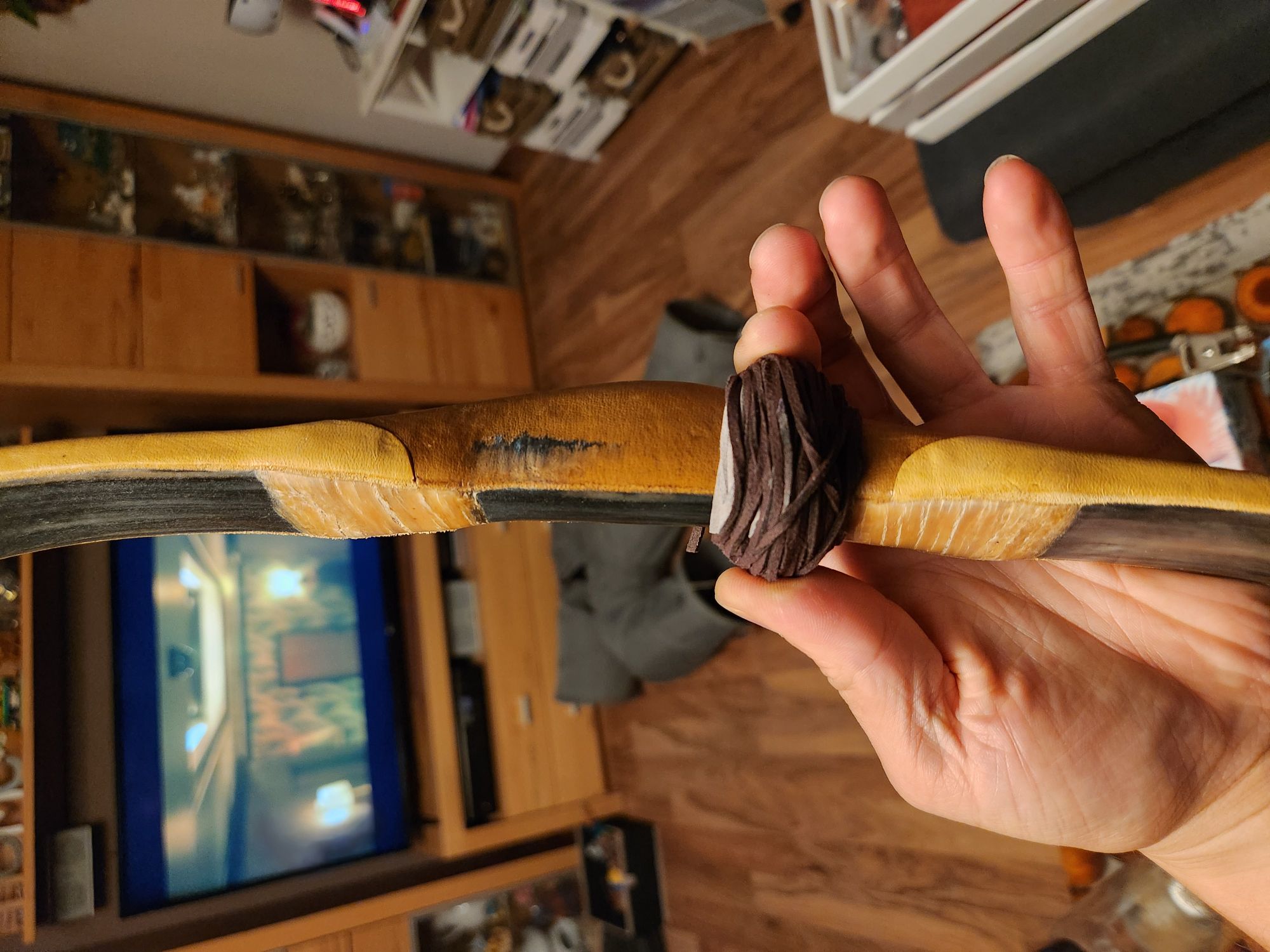

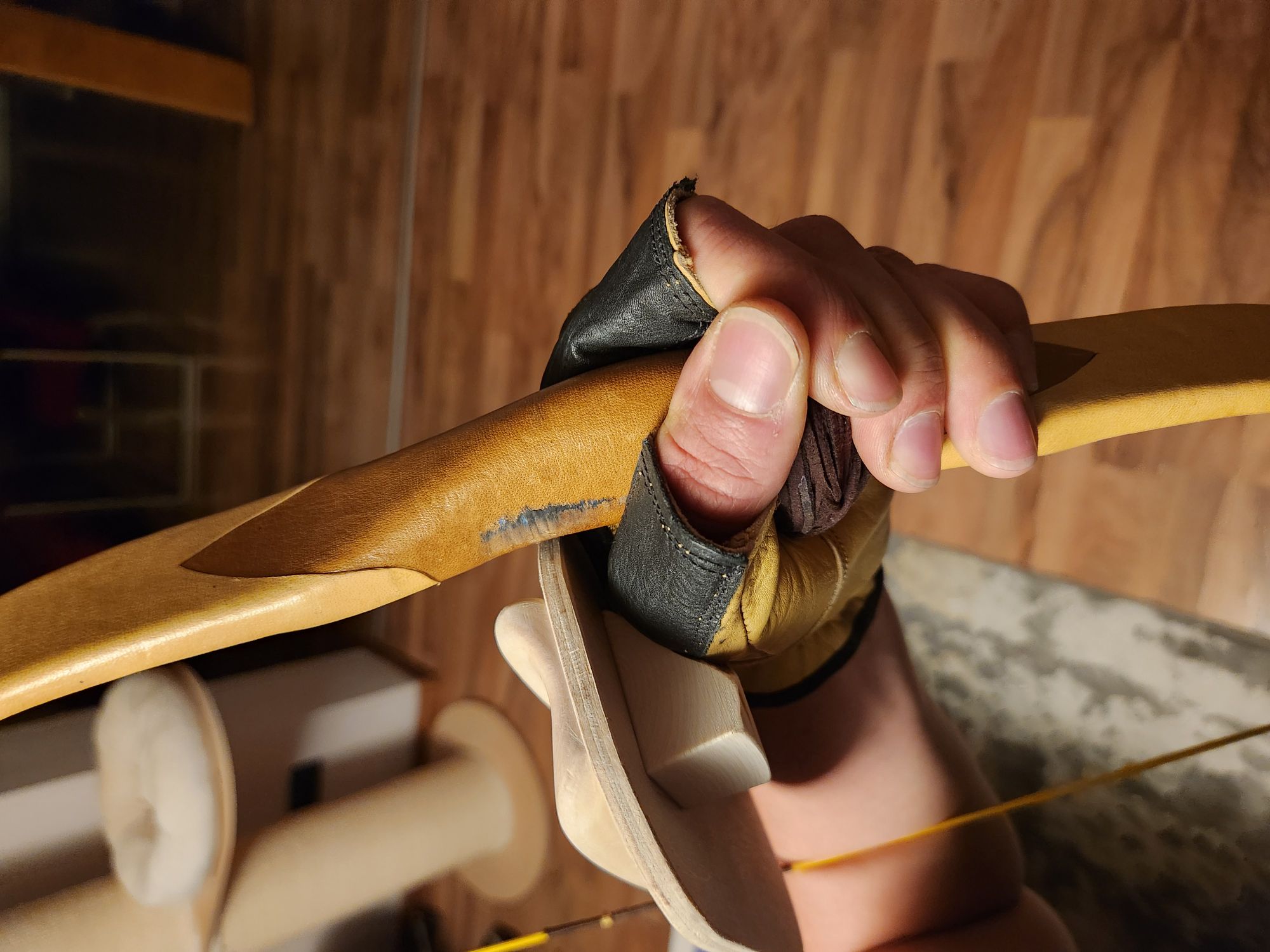

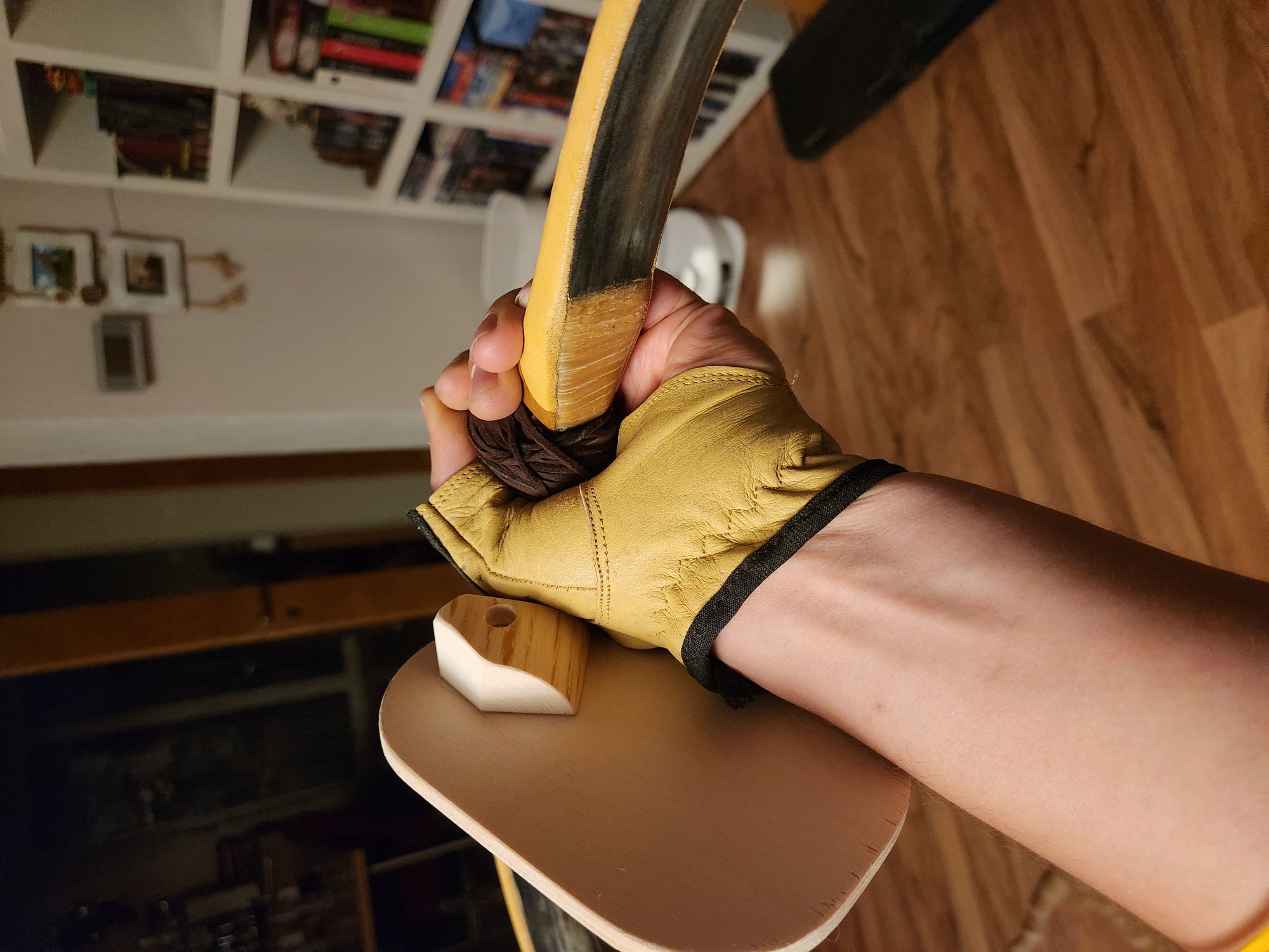

Hieronymus hat geschrieben: ↑11.06.2026, 19:56 ...aber mit Siper steht der Teil vom Siper, der dem Schützen zugewandt zu hoch und stellt sich den Papier Flights in den Weg.
Ich finde das kann man so nicht sagen. Kommt ja nur darauf an wie das Verbindungsstück zwischen Handschuh/Riemen usw geformt ist. Das kann ich ja vom Winkel her an meine Technik anpassen.
Ich hab jetzt mal die Wicklung von Malde probiert und bin echt positiv überrascht wie bequem das in der Hand liegt.
Der Winkel von meinem Siper ist auf den Falkengriff mit abgesenktem Daumen abgestimmt und deshalb passt der Winkel jetzt nicht ganz. Ich ziehe aber echt in Erwägung den Winkel auf diesen Griff anzupassen.

Ich glaub jetzt habe ich es verstanden wofür er diese Wicklung hat. Deine Wicklung ist wahscheinlich noch zu Hoch. Schau dir mal das Video an wie tief er den Bogen greift, damit der Pfeil vorne nahe an der Bogen Mitte liegt und Hinten eine Erhöhung entsteht. Somit werden die Flights nicht den Siper berühren. Die Wicklung übernimmt eine Dämpfende Funktion, damit die Vibration und das Arbeiten des Wurfarms nicht auf die Hand übertragen wird. Zum Andern einfach zum Aufdicken des Wurfarms um besser greifen zu Können, quasi als Auflage am Druckpunkt und unteren Handballens.Bisher habe ich das nicht gebraucht, da ich meist mit einem Triangolar Bogen (Deflex/Reflex) geschossen habe und der Pfeil eh nahe an der Mitte liegt. Bei meinem Osmanen könnte das Hilfreich sein...mal sehen ob ich das gut greifen kann.

Hieronymus hat geschrieben: ↑11.06.2026, 23:07 Deine Wicklung ist wahscheinlich noch zu Hoch. Schau dir mal das Video an wie tief er den Bogen greift, damit der Pfeil vorne nahe an der Bogen Mitte liegt und Hinten eine Erhöhung entsteht. Somit werden die Flights nicht den Siper berühren. Die Wicklung übernimmt eine Dämpfende Funktion, damit die Vibration und das Arbeiten des Wurfarms nicht auf die Hand übertragen wird. Zum Andern einfach zum Aufdicken des Wurfarms um besser greifen zu Können, quasi als Auflage am Druckpunkt und unteren Handballens.
Ja, seh ich genauso.
Interessant bei dem Video find ich, das der Siper fast im rechten Winkel zum Griff steht, der Pfeil aber sehr stark erhöht ist.

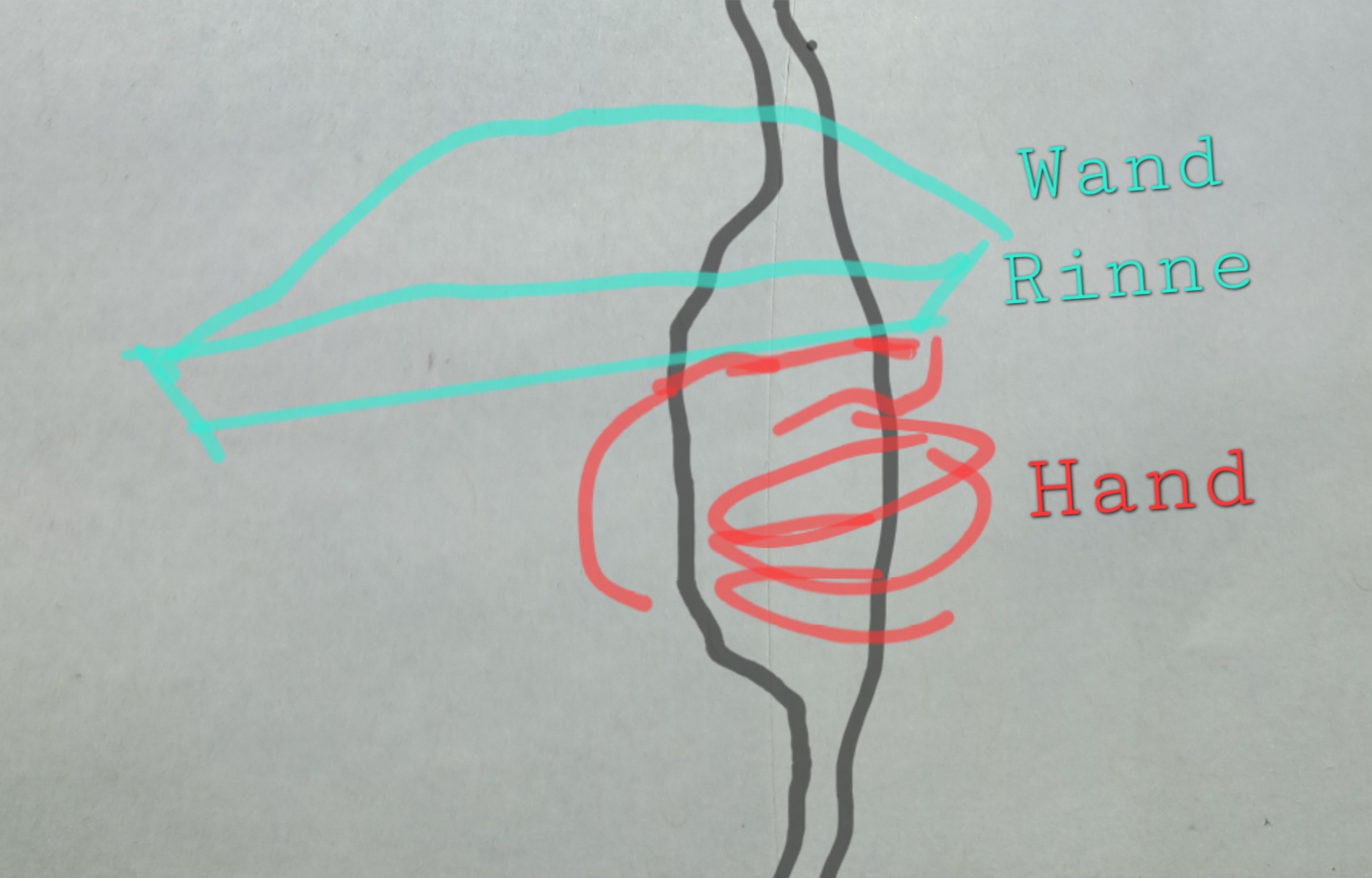

Hmm, müsste dann so ein Siper aber im vorderen Bereich nicht besser als Röhre ausgeführt sein? Oder zumindest zum Bogen hin eine höhere Wand haben? Und die Wand oder Röhre müsste nach vorn auch länger sein als die Rinne, so dass sie garantiert immer neben dem Griff bleibt.
Wenn der Pfeil im Ablass aus dem Siper in den Bogen springt, würde das mit Pech eine schwere Verletzung zur Folge haben, weil er zurückschnellen könnte..

Ich meine aber, ein Siper müsste besser noch SO sitzen und aussehen:

Ich versteh nicht warum wir das Flightschießen neu erfinden müssen. Wenn man eine Röhre machen würde wäre das noch gefährlicher, weil die Pfeile eine extreme Biegung beim Abschuss einnehmen und mit dem Heck an der Röhre anschlagen und brechen würden. Ihn am Griff vorbei zu führen wäre zwar sicherer, aber man darf dem Regelwerk nach nur 4" Auflagefläche haben. Somit würde dadurch wertvolle Auszugslänge verloren gehen.
