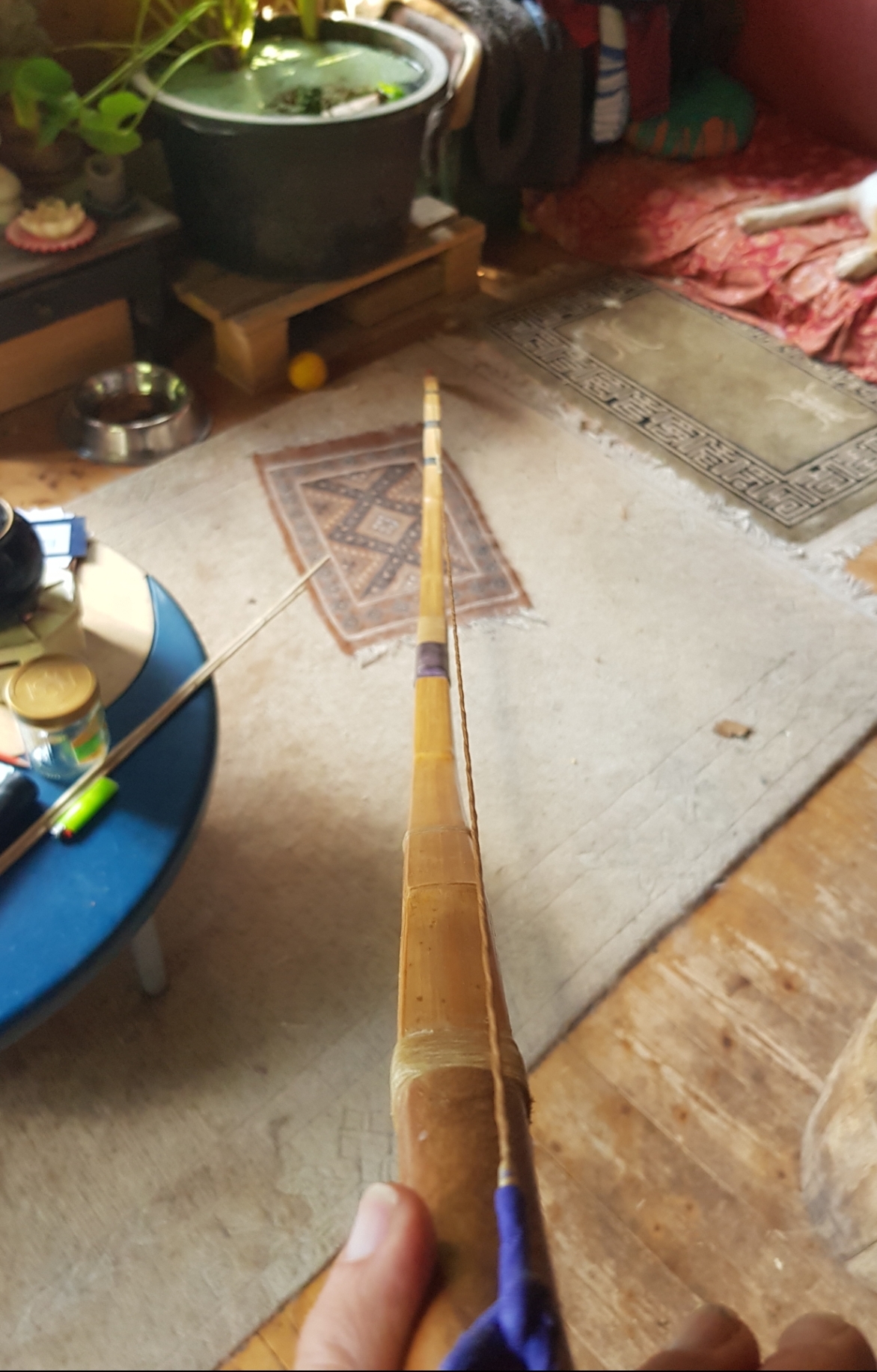

Die Sehne stand heute morgen ganz gut, wandert aber beim Schießen oben nach links, steht über dem Griff aber rechts...
Ich werde mich langsam an einen vollen Auszug und eine Drehung der Bogenhand rantasten... mal sehen ob und ggf wann er umschlägt...

Immer schwierig den Sehnenstand fotografisch einzufangen...
Ich denke die Reparatur kann als gelungen bezeichnet werden, wie geschrieben, hier wird immer ein Informbringen nötig sein, das ist aber auch voll ok..
