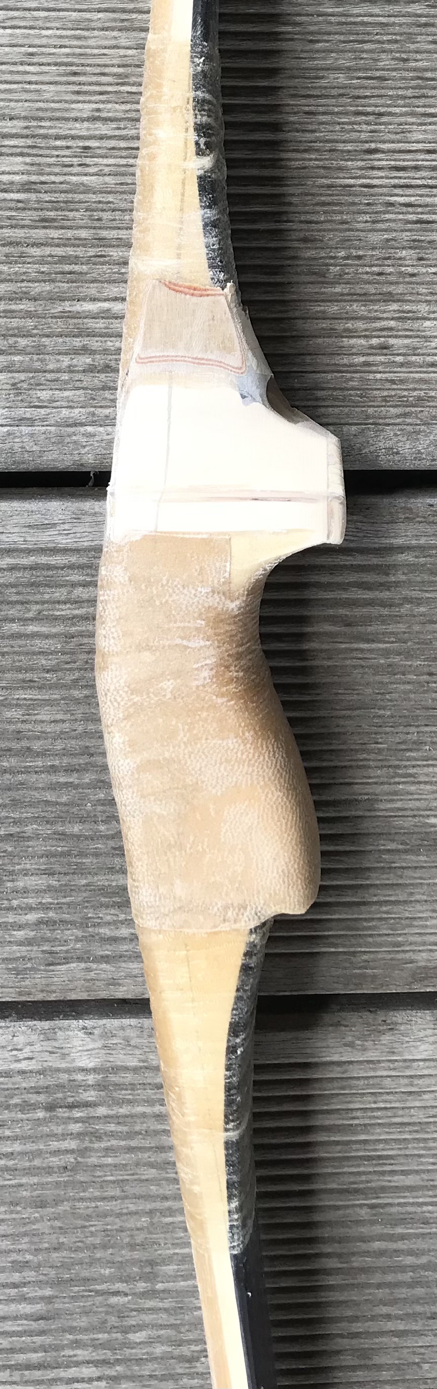

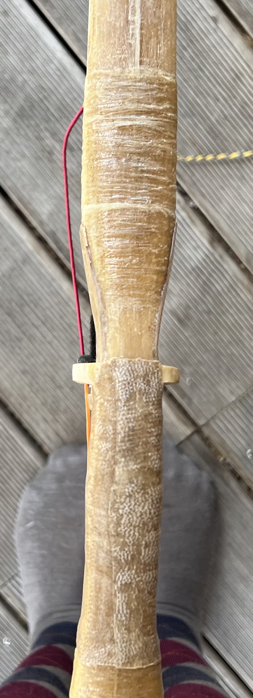

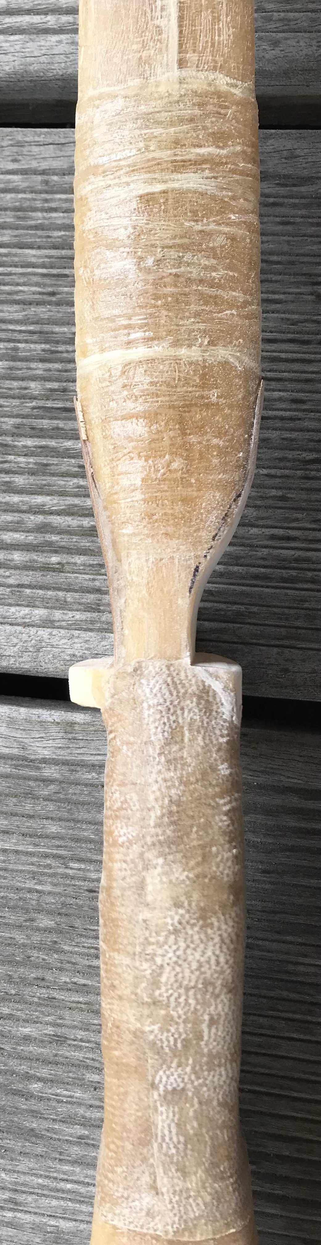

Hab den Griff jetzt umgearbeitet, neuer Test heute Abend.
vorher
vorher
vorher
vorher
umgearbeitet
umgearbeitet
umgearbeitet
umgearbeitet

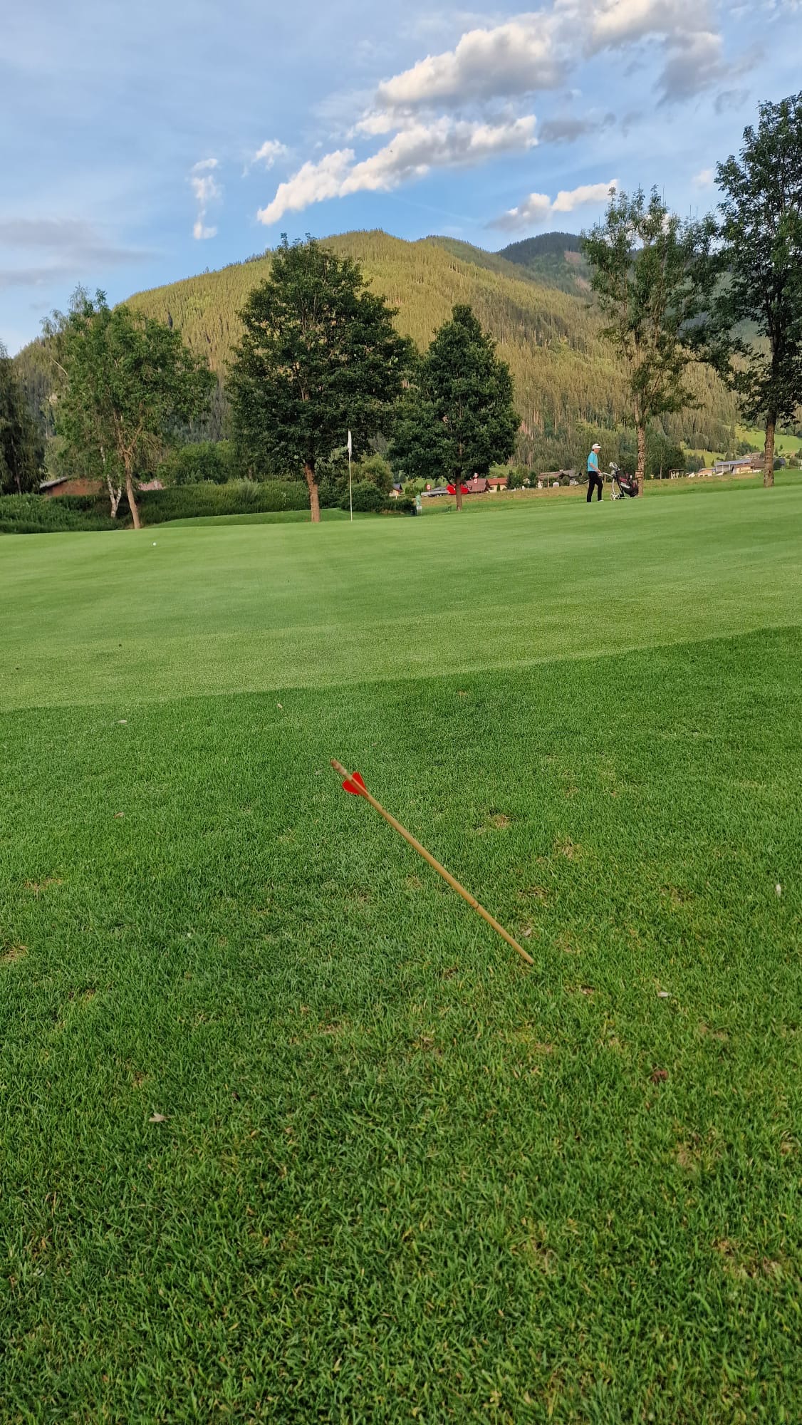

Heute 2. Test mit neuer Pfeilauflage. Bei 2 Flightpfeilen von gestern habe ich noch neue Federn angebracht. Erste Serie 250m und 260m. Unsauber heraus gekommen. Dann den Nockpunkt etwas verändert. Wieder geschossen. Keine Pfeile mehr gefunden. Eine halbe Stunde habe ich am Golfplatz gesucht. Dann bin ich frustriert nach Hause gefahren. Ein Stunde später erhalte ich ein Whatsapp von einem Golfkollegen, welcher eine späte Runde drehte, er hat 2 Pfeile neben dem Grün gefunden, einer steckte bei 310cm und einer in Fahnenhöhe bei zumindest 330m. Bin wieder guter Dinge. Das war die heutige Weitschuss Gute-Nacht-Geschichte, freue mich auf Kolbingen.
Das ist kein Flightpfeil, dieser 27 Gramm Pfeil flog 240m

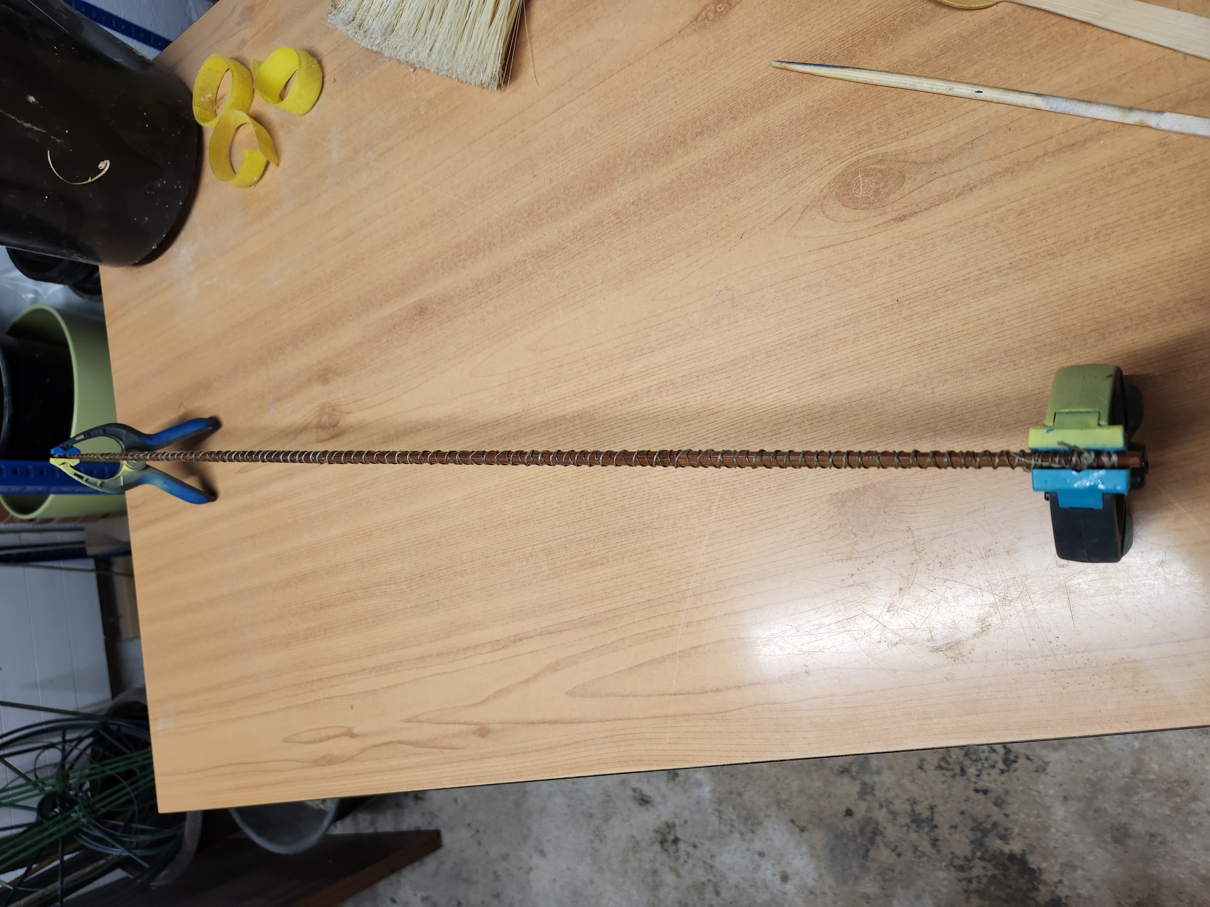

Ich hab heute auch beschlossen wenigstens einen Bambuspfeil zu bauen. Den hatte ich schon vor längerem aufgeschnitten und getapert. Heute wurde er mit Endfest 300 geklebt und mit Faden kreuzgewickelt.

Das Tapertool sieht man auf Seite 8.
Der liegt wo zwischen 6 und 6,5mm.
Ich glaub auch das die Bambuspfeile einen gewaltigen Unterschied machen. Deshalb will ich unbedingt noch einen fertig bekommen 😊. Ehrlich gesagt hatte ich jetzt einige Zeit im geheimen an anderen Bambuspfeilen gearbeitet, die näher an den Split-Cane Pfeilen dran sein sollten. Leider gekomm ich da aber einfach nichts zustande... Somit sollens jetzt last Minute doch noch diese Pfeile werden. Ich hab aber noch so meine Bedenken ob der Pfeil beim zweiten Schnitt vielleicht zu dünn wird. Müsste ja jetzt einen etwas kleineren Durchmesser haben als ursprünglich.

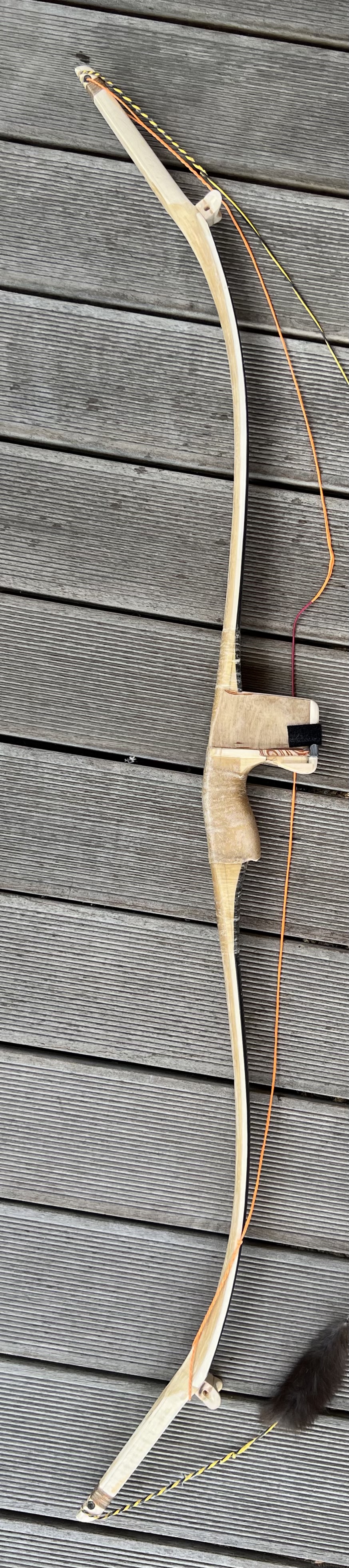

50-55 Pfund bei 24 Zoll, je nach Temperatur, ich habe beide Composits so gebaut, dass ich sie gerade noch kontrolliert ziehen kann. Beide Bögen haben jetzt am Griff Rohhaut als Schutz, aufgeklebt mit Glutinleim, da kommt dann noch Tru Oil drauf, der Rest vom Bogen bleibt unbehandelt.

Chirurg hat geschrieben: 07.07.2026, 21:20 Heute 2. Test mit neuer Pfeilauflage.
Schöne Biegung beim Bogen. 👍
