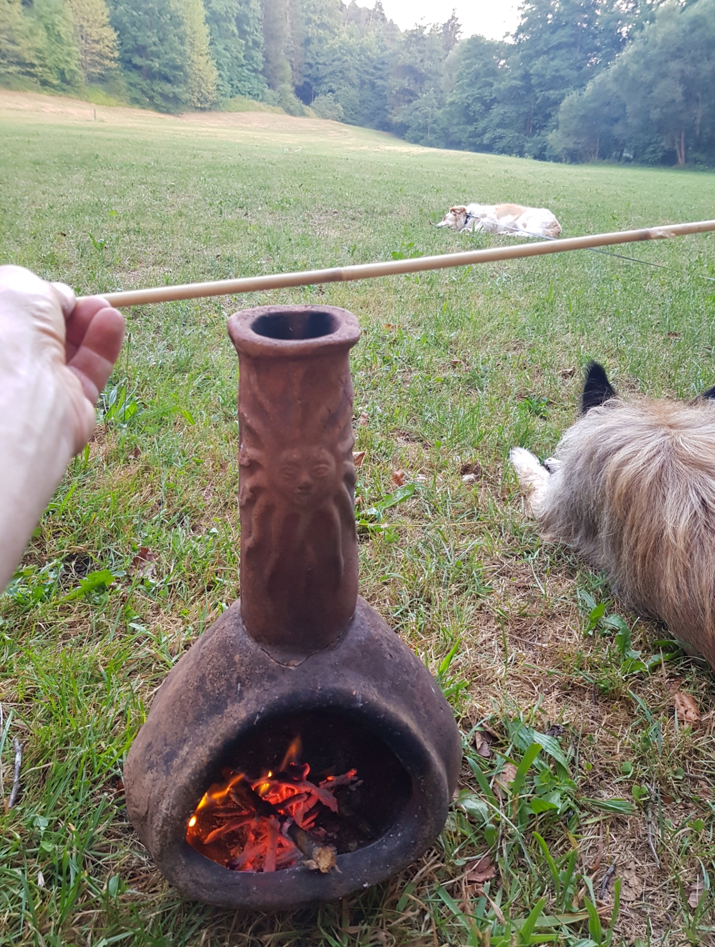

Ich habe ein neues tool zum Begradigen mittels trockener Hitze... ich mag diese Terrakotta Öfen....🥰

Re: Schäfte begradigen
Das ist ja ein süßes Teil 😄
Schade das der Hals abgerissen ist. Hast den du oder der Vorbesitzer wieder befestigt?

Beiträge: 2566
Hat gedankt: 226 Mal
Hat Dank erhalten: 336 Mal
Mich würde nämlich interessieren wie man sowas Hitzebeständig reparieren kann.

Beiträge: 3784
Hat gedankt: 186 Mal
Hat Dank erhalten: 62 Mal
Feuerfester Mörtel zB.
Ich richte auch dann und wann am Feuer, aber meist mehr mit der HLP
Beiträge: 8938
Hat gedankt: 1224 Mal
Hat Dank erhalten: 213 Mal
Gut gesehen!
Aber woher weißt Du, dass es eine Vorbesitzerin gab? 🤔
Die Antwort ist, bisher garnicht...
So isser viel besser zu transportieren auf dem Fahrrad..🤔

Beiträge: 6293
Hat gedankt: 78 Mal
Hat Dank erhalten: 243 Mal
Bogenbas hat geschrieben: 06.08.2026, 19:46 Mich würde nämlich interessieren wie man sowas Hitzebeständig reparieren kann.
Einfach mit Lehm verkleben und dann brennen/einheitzen.

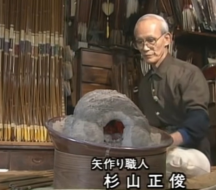

Hi Benzi
Falls Du den Ofen doch mal mit Lehm reparieren solltest, dann modelliere Dir oben am Rauchfang auch gleich noch eine "Kaminhaube" drauf.
Das bringt einiges an Wärmeausbeute
Screenshot ist aus diesem Video
https://www.youtube.com/watch?v=gxovt1B_9G8
Beiträge: 2566
benzi hat geschrieben: 07.08.2026, 08:38 Aber woher weißt Du, dass es eine Vorbesitzerin gab? 🤔
Hab die Antwort übersehen. Weil es mir komisch vorkam das ein neuer "Ofen" bereits gebrochen und auch schon relativ verrußt ist.
254 m | Selfbow 50#
Beiträge: 2566
klaus1962 hat geschrieben: 14.08.2026, 11:08 Falls Du den Ofen doch mal mit Lehm reparieren solltest, dann modelliere Dir oben am Rauchfang auch gleich noch eine "Kaminhaube" drauf.
Dann kann der Ofen seinen Zweck des Pfeile begradigens nicht mehr erfüllen ::)
Dafür werden die Schäfte ja über den Rauchfang gehalten.

Beiträge: 7177
Hat gedankt: 214 Mal
Hat Dank erhalten: 215 Mal
Wenn er eine Haube drauf setzt, die auf beiden Seiten offen ist (um die Schäfte durchzuschieben) geht das sehr gut.
Wobei der Japanische Ofen aus dem Video ja mit einem Stück glühender Holzkohle "geladen" wird, die am Stück abbrennt während Benzis Ofen mit Holz befeuert wird. Der jap. Ofen hat auch eine deutlich längere Hitzezone während Benzis eher einer "Outdoor-Heißluftpistole" ähnelt.
Durch die längere Glutzone des jap. Ofens muß das Richten des Bambus mit einem Biegeholz erfolgen während man beim Benzi-Ofen auch manuell biegen kann.
Beiträge: 8938
Der japanische Ofen, den ich natürlich kenne und auch schon hier im Forum mittels Schamottsteinen "nachgebaut" habe, hält seine Wärme über sehr lange Zeit und ist darauf ausgelegt viele Schäfte in einem Brandvorgang zu begradigen. Brauche ich nicht, da ich so viele Bambusstengel garnicht habe...
Der Unterschied zur HLP ist aus meiner Sicht, dass hier in erster Linie Strahlungswärme zum Einsatz kommt und bei der HLP ausschließlich Konvektionswärme ...
Stimmt, das punktuelle erwärmen hat den von kra beschriebenen Vorteil, angeblich aber den Nachteil, dass diese punktuelle Erwärmung gegenüber der vollständigen Erhitzung, Spannungen im Bambus aufbauen soll...

Beiträge: 7177
Ob der Unterschied in der Wärmeübertragung zw. HLP und dem jap. Ofen bei der kurzen Zeit, in der die Schäfte der Wärme ausgesetzt sind eine Relevanz hat weiß ich nicht, zweifle es aber eher an. Beim Jap. Ofen ist neben sder Strahlungswärme sicher auch ein Eintrag durch die sehr heiße Luft im Ofen. Und bei der HLP ist der Halm auch im Bereich der Wärmestrahlung der Heizwendel. Insgesamt ist die Erwärmung durch die HLP vermutlich deutlich schonender als direkt im Rohr aus glühender Holzkohle.
Das sich durch das Erwärmen mit der HPL oder ähnlicher Wärmequelle Spannungen im Bambus aufbauen würde ich aber im Dunstkreis von Mythen verorten. Man dreht den Schaft ja permanent in der Wärme und der erwärmte Kern-Bereich ist mindestens 5cm lang wobei zudem der Übergang nach rechts und links fließend ist. Da sehe ich keine Gefahr von induzierten Spannungen.
