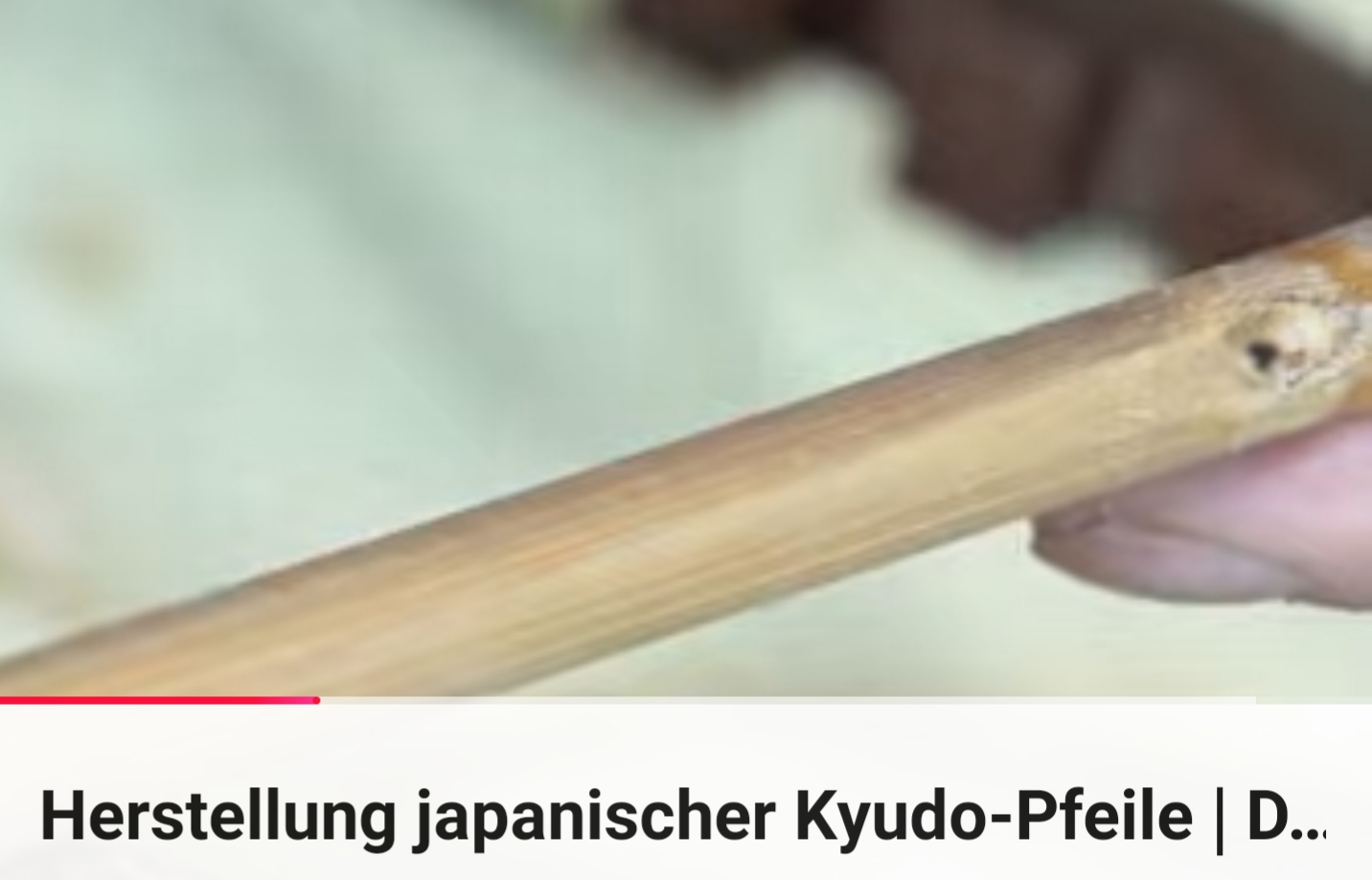

Re: Schäfte begradigen
Mir ist aus keinem Video das Anbringen von Löchern in einem Bambusschaft bekannt, was nicht heißt, dass es das nicht gibt... Pfeile mit Löchern kann ich mir bei der japanischen Ästhetik schwer vorstellen UND es macht physikalisch keinen Sinn, wenn die Nodien innen durchbohrt werden..

Beitrag von Indie12 »
Ich hab das mit den Löchern auch schon gehört, frag mich nicht wo. An den Blattansätzen wird aufgebohrt. Könnte sein dass man das in deinem Video im letzten Post auch sieht, bei 5:48 und 20:46 z.B.
Beiträge: 8946
Hat gedankt: 1233 Mal
Hat Dank erhalten: 213 Mal
Stimmt!
So macht es auch wieder Sinn, denn er durchstößt die Nodien nicht...
