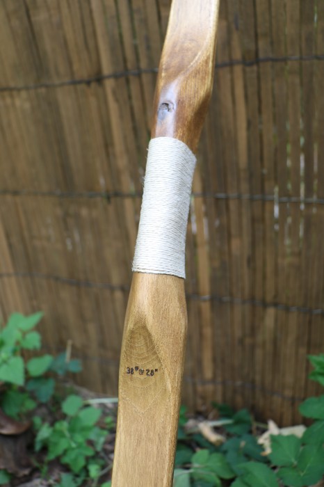

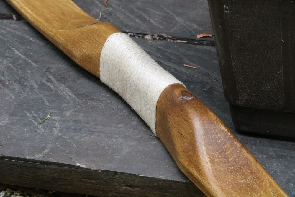

So...hallo Leute...und wieder ein Robinie-Bogen ;D
170cm lang - 38lbs bei 28" Auszug
Das Holz war unglaublich verdreht. Hab ihn dann im Griff so gut es ging begradigt.
Sah zwar dann furchterregend aus, aber hab mich nicht davon abhalten lassen, doch einen Bogen daraus zu machen.
Mir gefällt er gut...
Der Griff ist vielleicht wieder etwas klobig und kantig für euren Geschmack, finde ihn aber ganz gut in der Hand liegend.
Werde ihn allerdings künftig doch mehr abrunden und etwas kürzer gestalten.

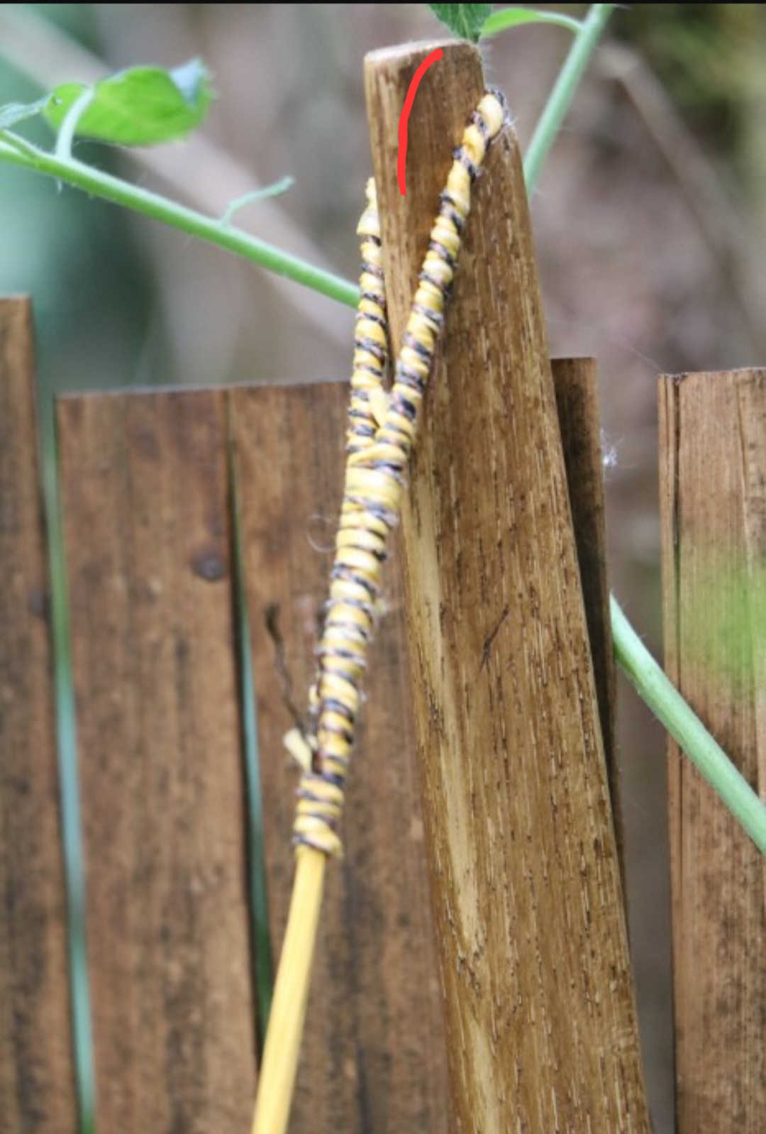

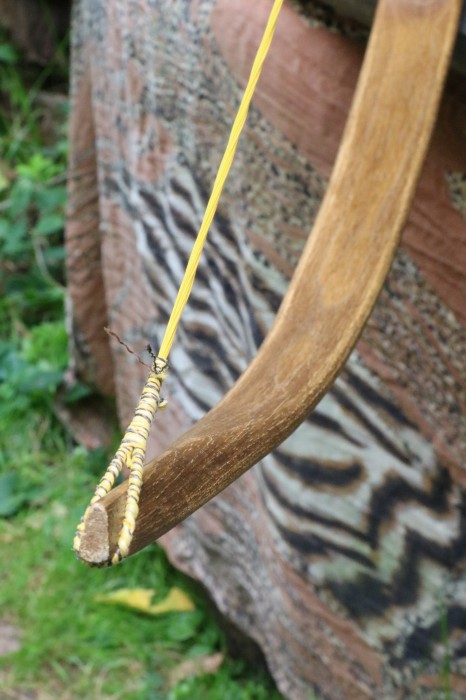

Sei mir ned bös, aber die Nocken sind jetzt nicht grad die hohe Bogenbaukunst. Mag sein, dass das bei dem Zuggewicht hält, aber unschön isses allemal.
Beiträge: 22838
Hat Dank erhalten: 250 Mal
Re: Wieder Robinie und Speed-Messung
Ah geh, das is ja jederzeit noch leicht zu korrigieren..
Einfach die bauchseitige Kante im Viertelkreis abrunden, so dass die Oberfläche der Spitze ein Quadrat wird, und schick is...

fatz hat geschrieben: 09.09.2026, 17:48 Sei mir ned bös, aber die Nocken sind jetzt nicht grad die hohe Bogenbaukunst. Mag sein, dass das bei dem Zuggewicht hält, aber unschön isses allemal.
Ich bin dir absolut nicht böse. Kritik ist erwünscht. Ich hatte sie absichtlich etwas robuster gemacht, weil der Bogen für einen Outdoor-Fan gedacht war, der nicht zimperlich mit ihm umgegangen wäre. Etwas schlanker und früher verjüngend hätte ich sie gemacht, wenn er für mich gewesen wäre. Aber ich finde trotzdem dass sie doch einigermaßen passend sind ;D

Ravenheart hat geschrieben: 09.09.2026, 18:23 Ah geh, das is ja jederzeit noch leicht zu korrigieren..
Mir gings eher um den durchtrennten Rückenring. Ob das hintendran rund oder eckig ist, ist mir wumps

Die robusten Nocken find ich auch nicht so abwegig, mir hats im Einsatz auch schon ein paar grazile Nocken zerlegt, aus diversen Gründen. Irgendwas ist immer. Unsere Vorfahren oder auch die Natives in Amerika habens auch nicht anders gemacht, und die mussten mit dem Bogen ihr Leben bestreiten.
Fatz, ich hab auch gestutzt aber der Rücken ist heile glaub ich.

fatz hat geschrieben: 09.09.2026, 21:02
Dann schreib das doch dazu. Offensichtlich hatte niemand verstanden warum du mir Pfusch unterstellst...
Da ist kein Rückenring durchtrennt !!!

@fatz: ich hab hier (vor den obigen) gar kein Bild vom Rücken der Nocke gesehen. Wo hab ich das übersehen??
Sorry, für mich hat das so ausgesehen als wenn du einfach eine Kerbe in den Rücken gemacht hättest. Das wäre wie du sagst Pfusch

Beitrag von Indie12 »
Hab das auch erst so gesehen, lag an der Perspektive und Geometrie
