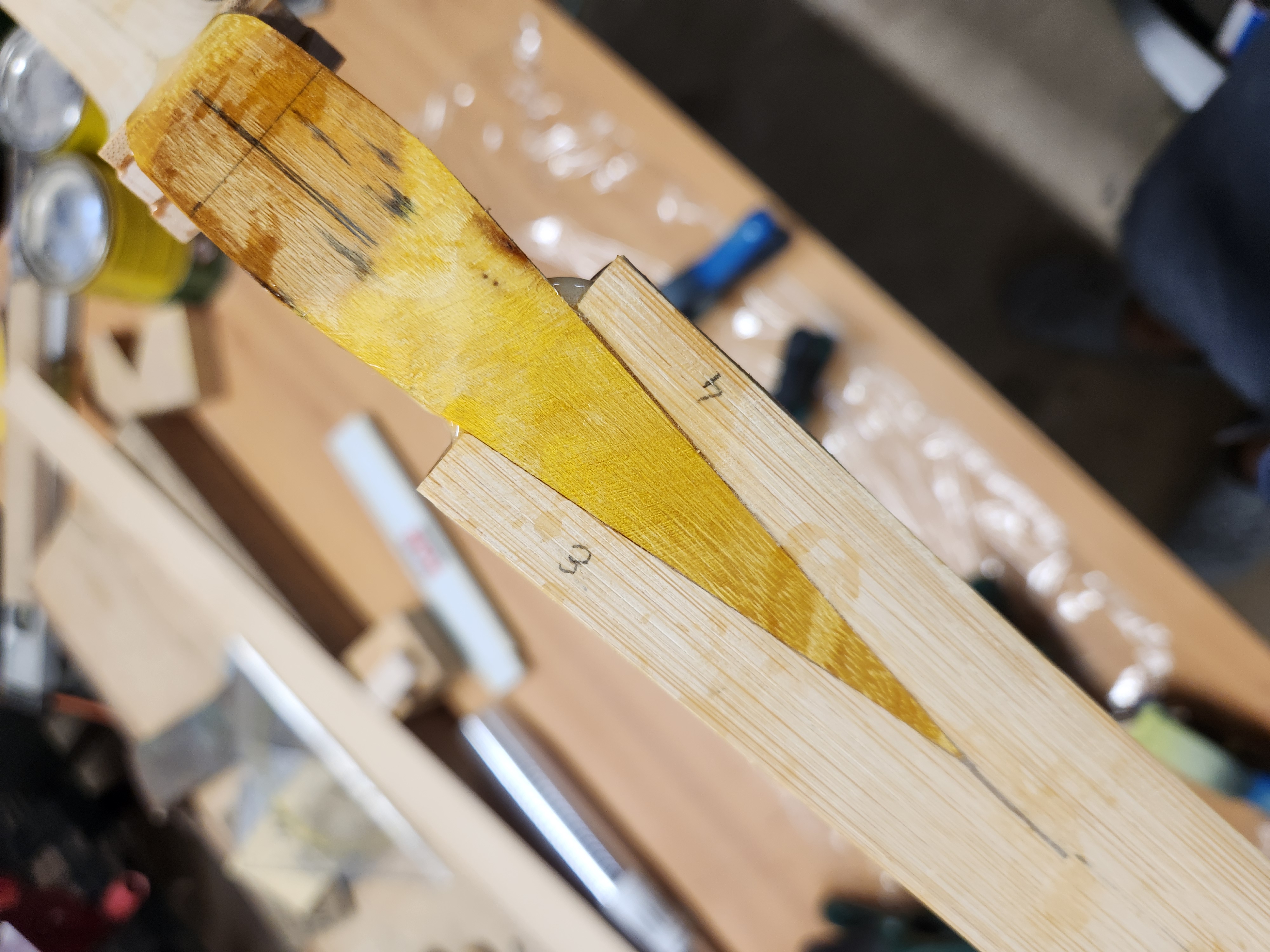

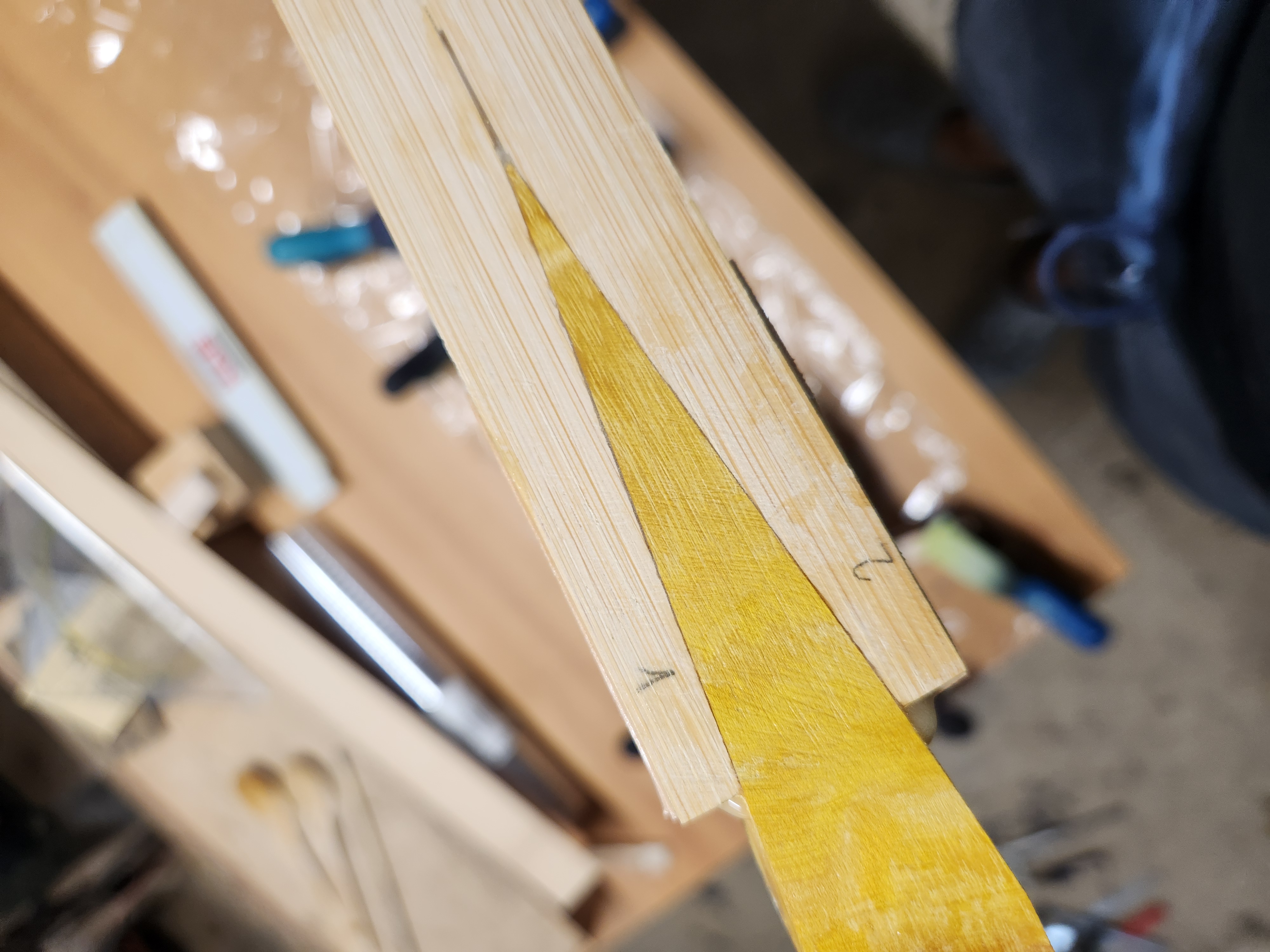

Heute hab ich den Siyah und den Griffspleiß geklebt.
274 m | Selfbow 50#
274 m | Selfbow 50#

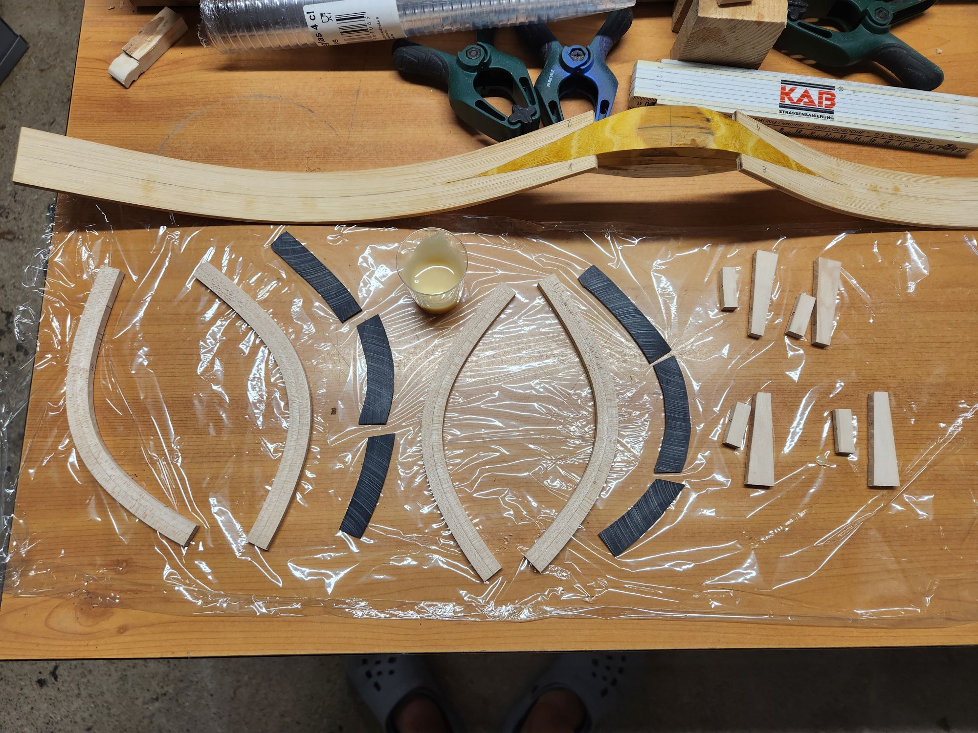

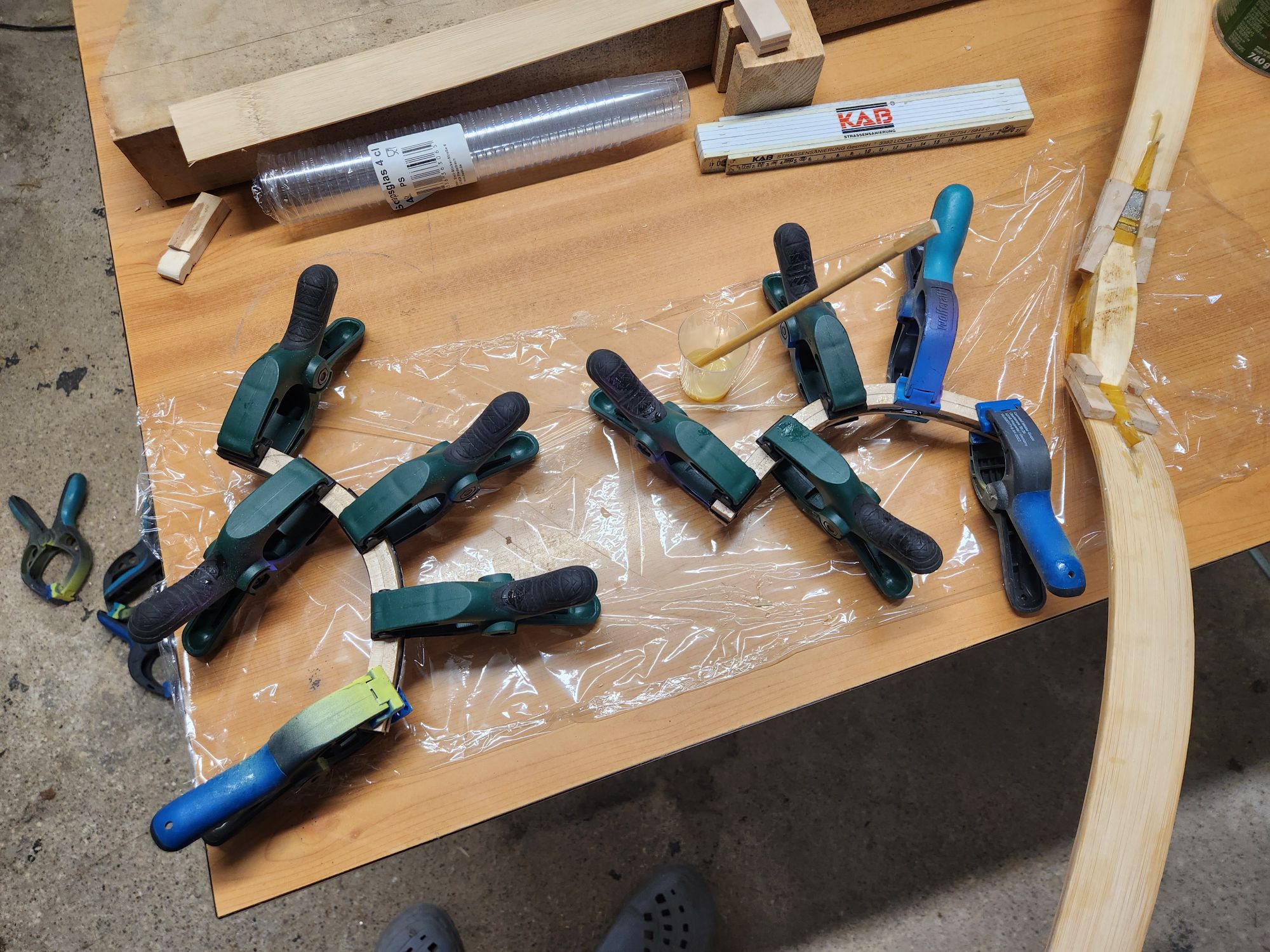

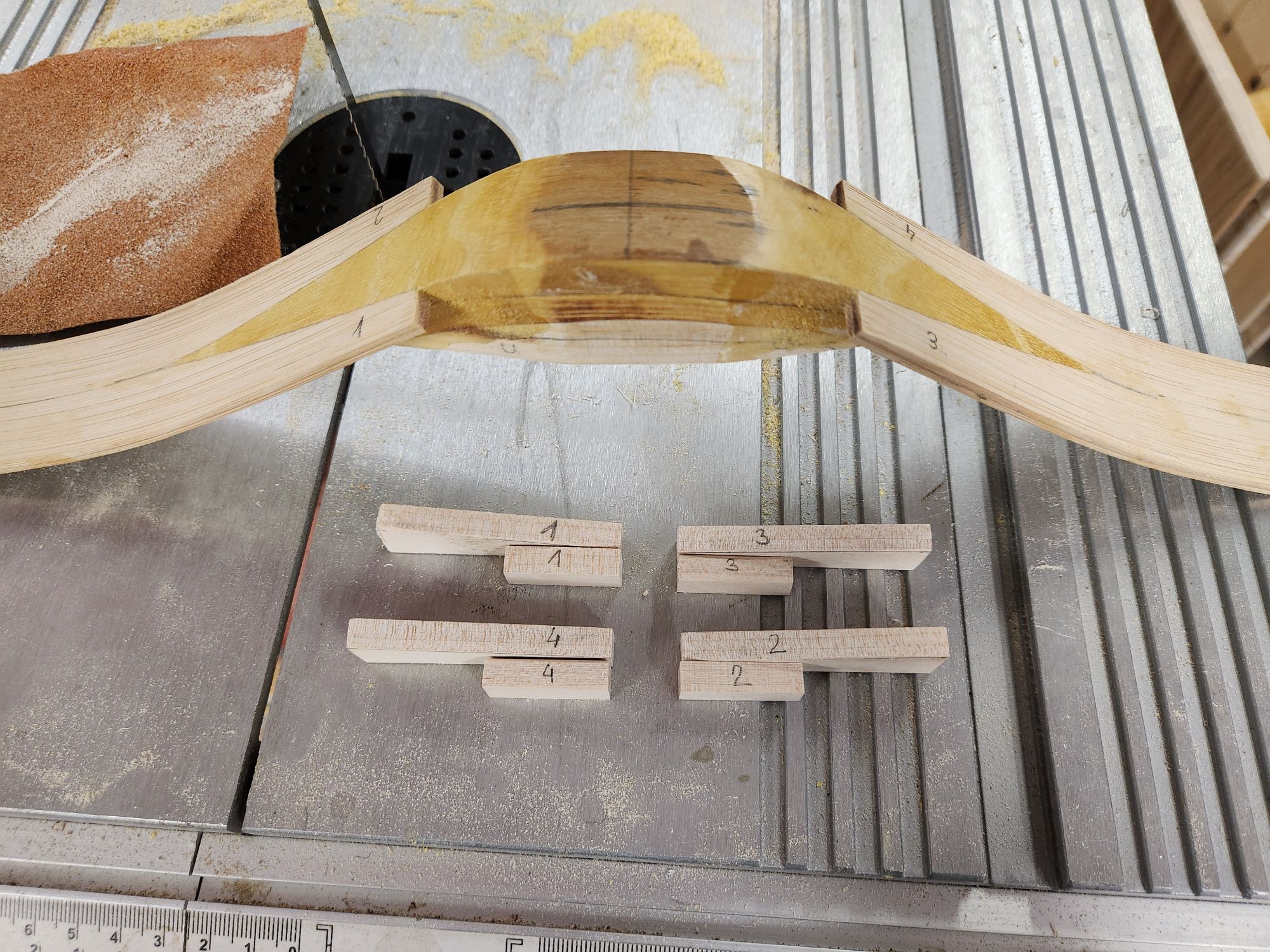

Hier hab ich einige Stück Holz fürs verstärken vom Fadeout.
Besser wärs gewesen, ich hätte vorm schneiden vom Spleiß schon Material aufgebaut. Man lernt nie aus. Dann den Recurve in Scheiben geschnitten. Hier mal für einen Größeneindruck. Die Siyahs sind natürlich noch viel zu lang Alles vorbereitet Geklebt
274 m | Selfbow 50#
274 m | Selfbow 50#

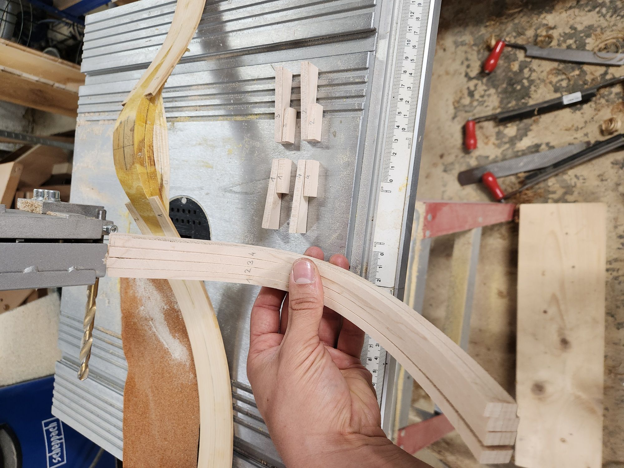

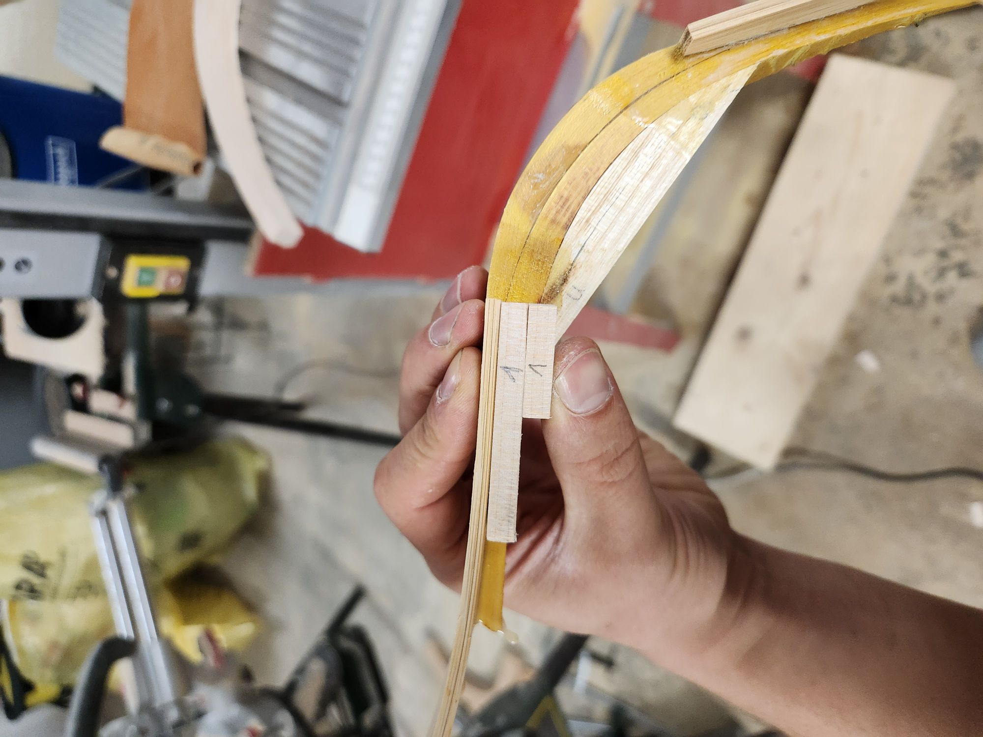

Re: Flightbogen und Pfeile für Kolbingen 2027
Also beim auflegen der Teile dachte ich mir dann schon so: wo soll der überhaupt biegen
Da muss der Bogen im Spleiß schon ordentlich mitarbeiten. Ich glaub das ist bei den osmanischen Flightbögen aber auch so. Beim Spleiß vom Recurve wird er aber steif sein und somit ergibt sich ein arbeitender Bereich von ca 18cm pro Wurfarm wenn ich ihn wie auf der Zeichnung auf 32" bauen würde
Vielleicht sollte ich die "Überlänge" der Wurfarme doch nutzen und das ganze entschärfen
Und wer sich bei dem Foto vom Griffspleiß kleben gestern dachte dass das auseinander rutschen wird, nö das sieht ganz okay aus. Auf dem Foto wirkt es an manchen Stellen so als wär da kein Kleber im Spleiß, deshalb hab ich grad nochmal nachgesehen. Das täuscht am Foto.
274 m | Selfbow 50#
274 m | Selfbow 50#
