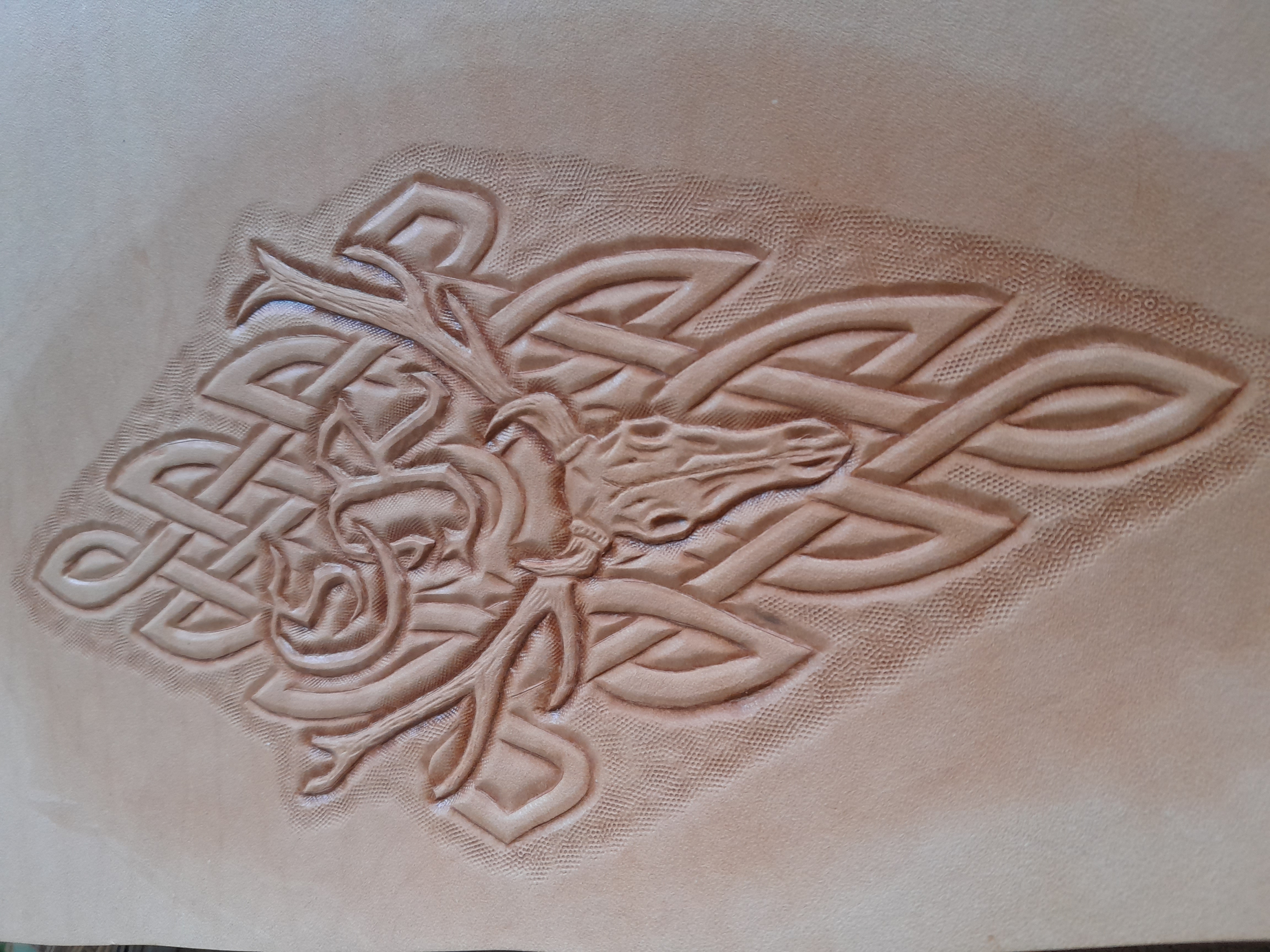

Ok, nach ebenso intensiver wie ergebnisloser Such nach Fotos von Zwischenarbeitsständen muss ich an eure Vorstellungskraft appellieren. Ich habe das Leder gemäß den Schablonen ausgeschnitten.
Und dann gings ans punzieren. Den Prozess beschreib ich mal nicht, außer es kommen Fragen dazu. Punziert wurde die künftige Röhre und die Belegbänder. Die Scheide wird ja versteckt, die erhält im sichtbaren Bereich nur ein paar Zierrillen entland der Naht und Ränder und eine Makersmark.
