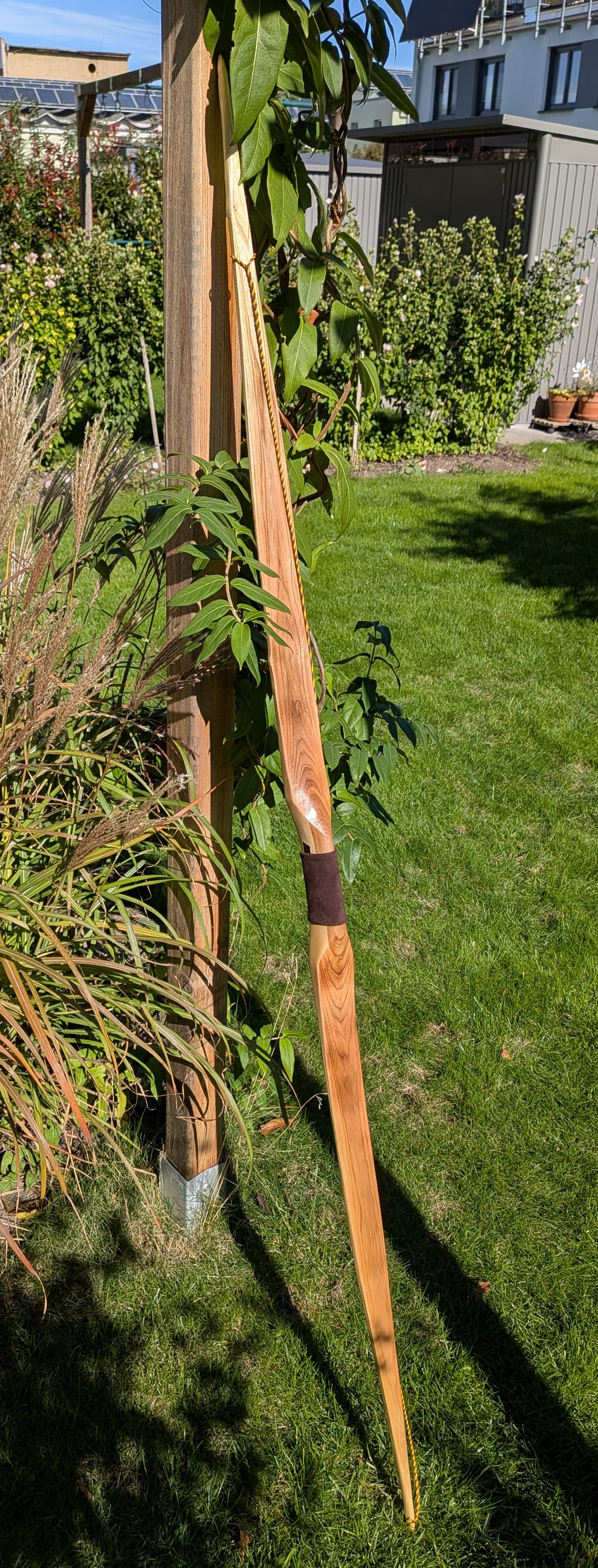

Moin Leute,
ich hab mich an meinen Ulmen Stave getraut und einen halbpyramidialen 66" Bogen gebaut. Er hat auf meinen Auszug ziemlich genau 35# und passt somit perfekt für mich. Der obere Wurfarm hat nach dem fadeout gleich mehrere kleine Äste versteckt, wodurch ich in an dieser Stelle lieber etwas steifer gelassen habe beim Tillern.
Werfen tut er gut und die Pfeile gehen sauber raus. Mit 9-10 gpp Pfeilen habe ich zwischen 43-47 m/s gemessen.
Holz: Ulme
Zuggewicht: 38#@28"
Gewicht: 560g
Länge: 168cm
NTN: 165cm
Overlays: Schwarzes Büffelhorn
Sehne: Dacron 10 Strang
Griff: Leder auf links gedreht
Design: WA Breite 50mm, halbpyramidal und an den Tips 6mm
Finish: 1 Schicht Leinöl-Firnis, 3 Lagen Danish Oil und die letzte Schicht ist Carnaubawachs mit Polierbock aufgetragen
Viel Spaß beim Anschauen und viele Grüße!

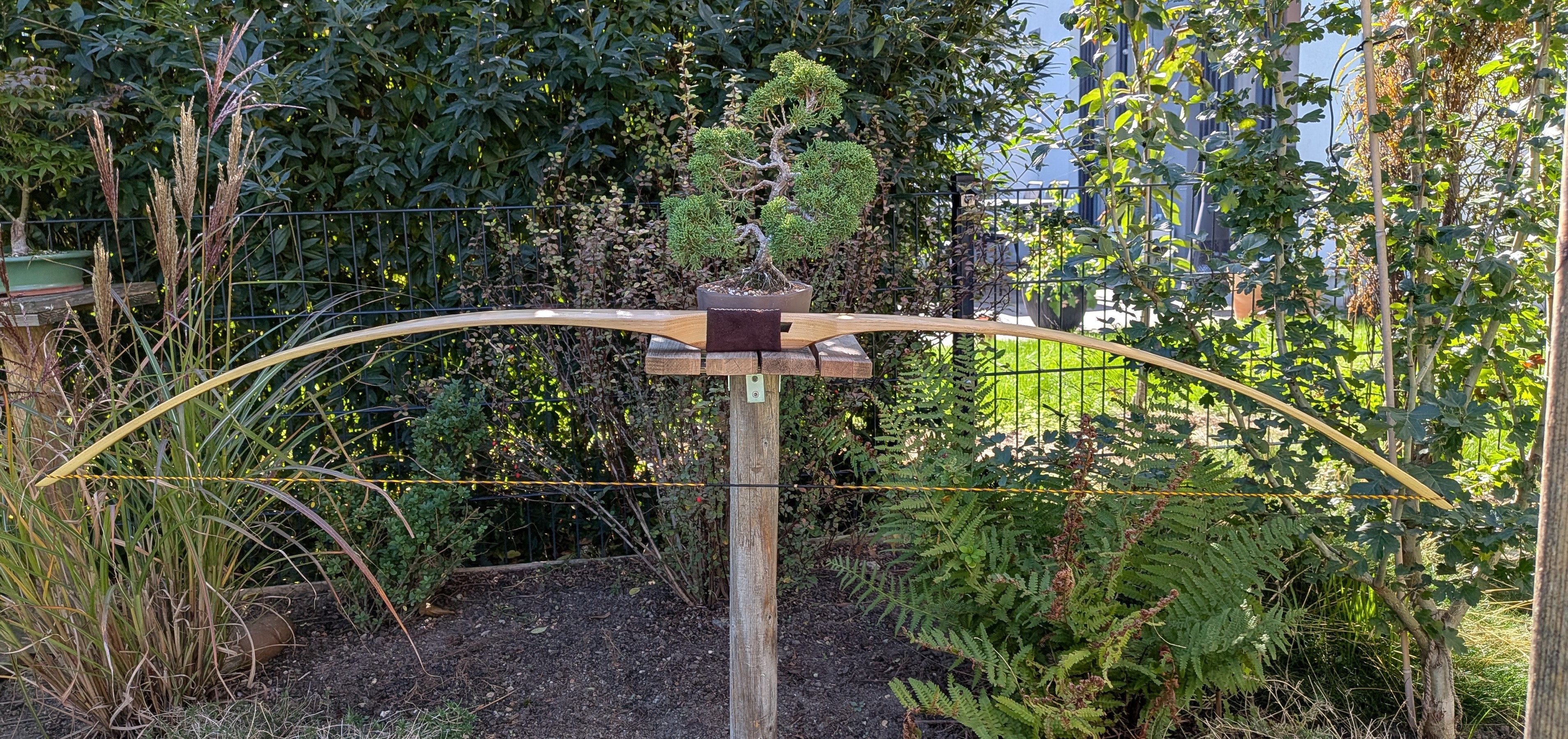

Re: Ulme 38# 28"
Servus,

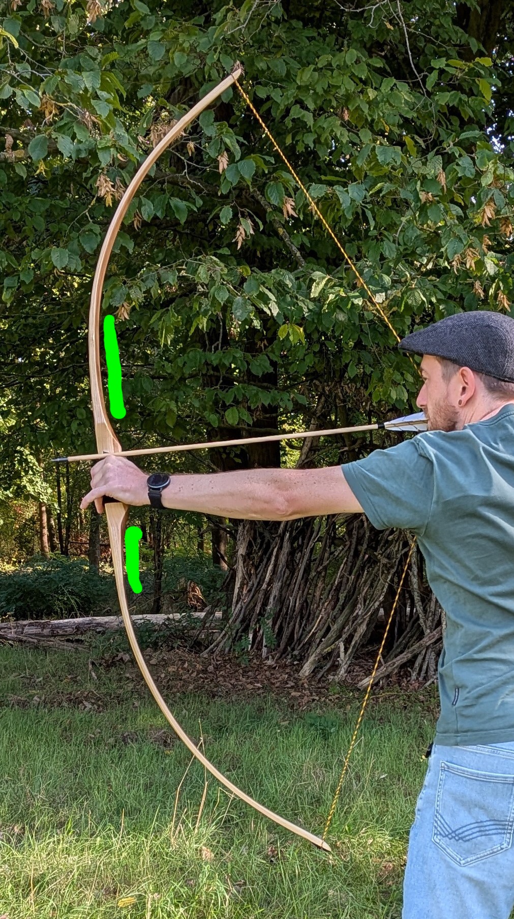

sehr schön verarbeitet, vor allem das Griffleder.
Das Design ist mir zu eckig, griffnah könnte er ev. etwas mehr biegen.

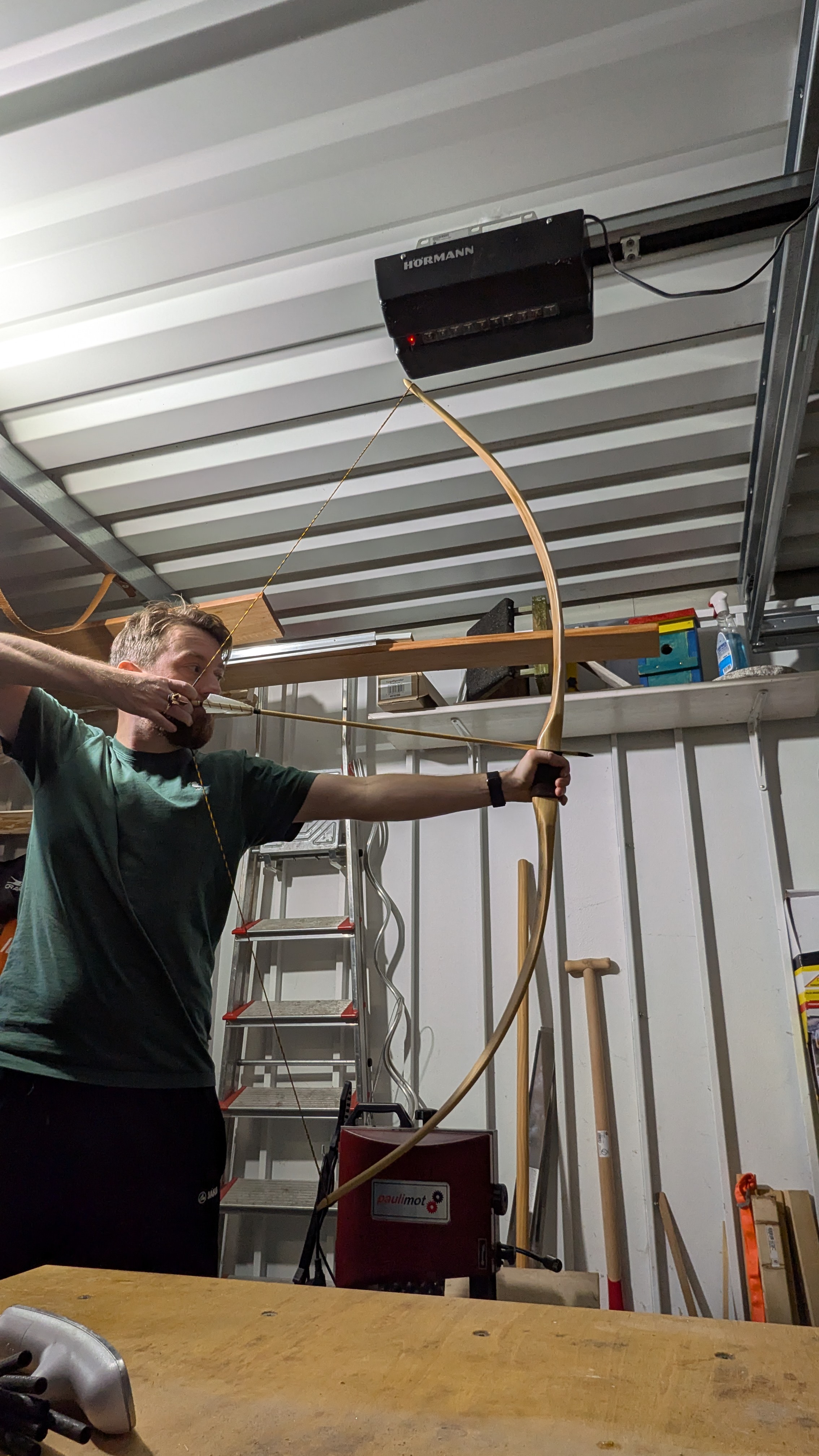

Re: Ulme 38# 28"
Ich find den Bogen sehr schön. Beim Tiller hast du keine Schwachstellen, aber Griffnah ist er wirklich noch recht steif. Ich hab dir die Bereiche mal grün markiert:
Wenn du da noch mehr Biegung rein bringen würdest, entlastet das den Rest des Wurfarms. Aber natürlich büßt du dabei auch Zuggewicht ein...

Re: Ulme 38# 28"
Ja sehe ich jetzt auch. Ist mir beim tillern nicht so ins Auge gefallen, aber beim Auszugsbild fällt es schon auf. Aber ich glaube viel mehr Biegung bekomm ich da nicht mehr rein, weil er mir sonst zu schwach wir. Aber wieder was dazu gelernt und wird beim nächsten dann umgesetzt.

Gute Arbeit!

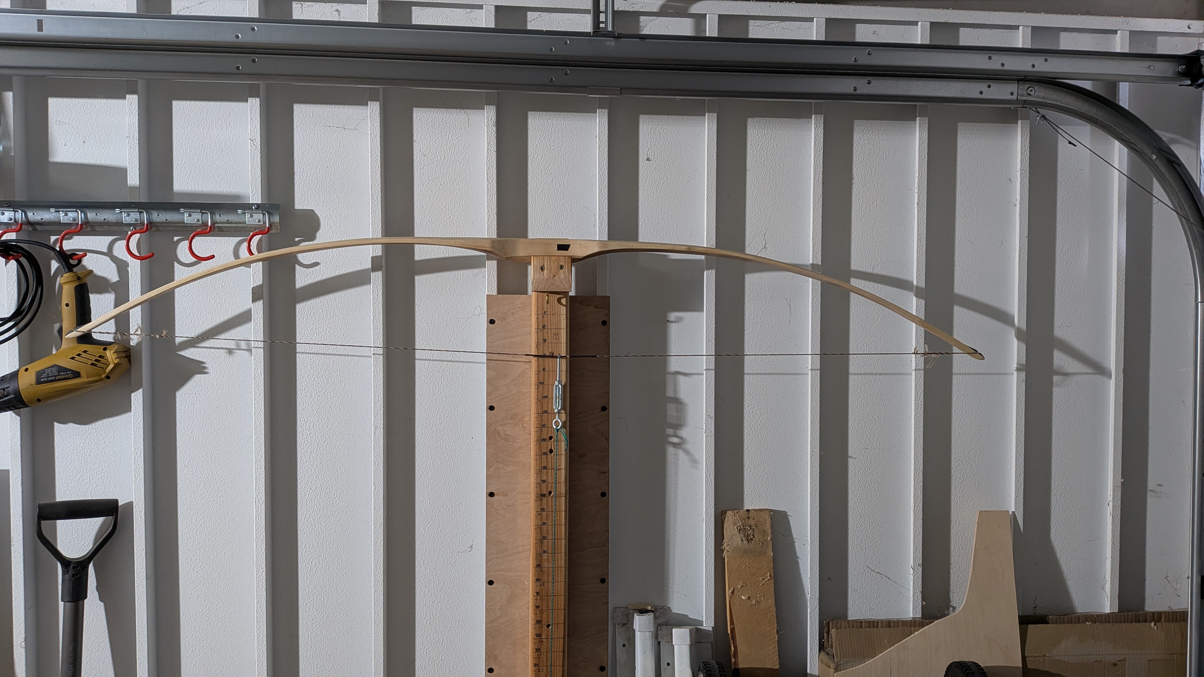

Die Anmerkungen zum Tiller teile ich beim oberen Wurfarm. Unten kurz nach dem grün markierten Bereich wäre ich vorsichtig und hätte eher mittig nochmal leicht gekratzt.
Sind aber nur Kleinigkeiten, ich persönlich würde ihn auch so lassen, wie er ist. Die Leistung stimmt, Set halt sich in Grenzen, was will man mehr.
- Beiträge: 22853
- Hat gedankt: 14 Mal
- Hat Dank erhalten: 252 Mal
Re: Ulme 38# 28"
Unten finde ich es perfekt so, ja, oben ist der steife Teil nen Tick länger. Sollten die Pfeile noch "reiten", würde ich genau da nachbessern, anstatt den Nockpunkt höher zu setzen, aber wenn er gut wirft - so lassen.

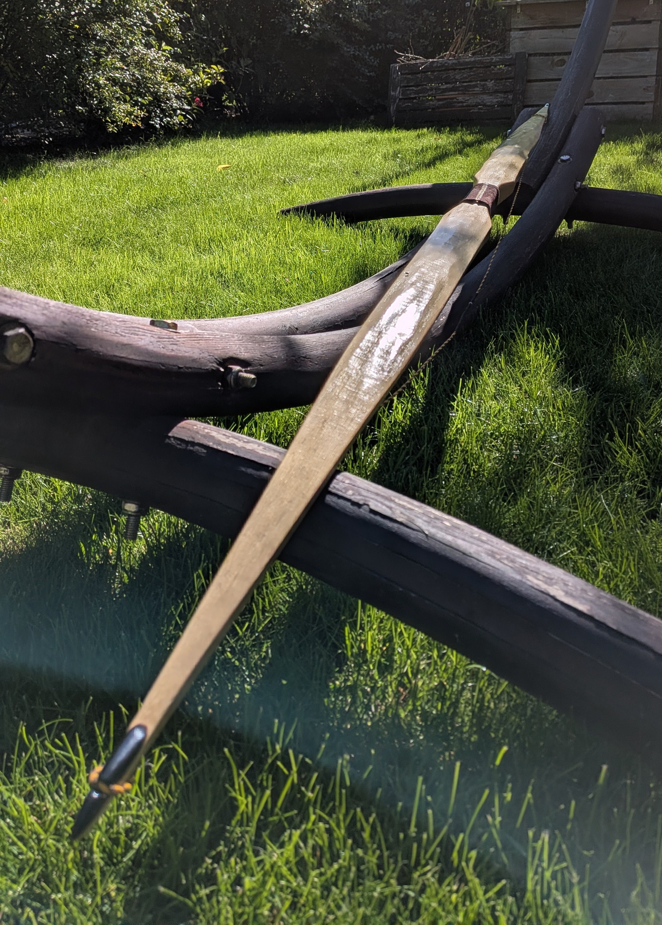

Servus,

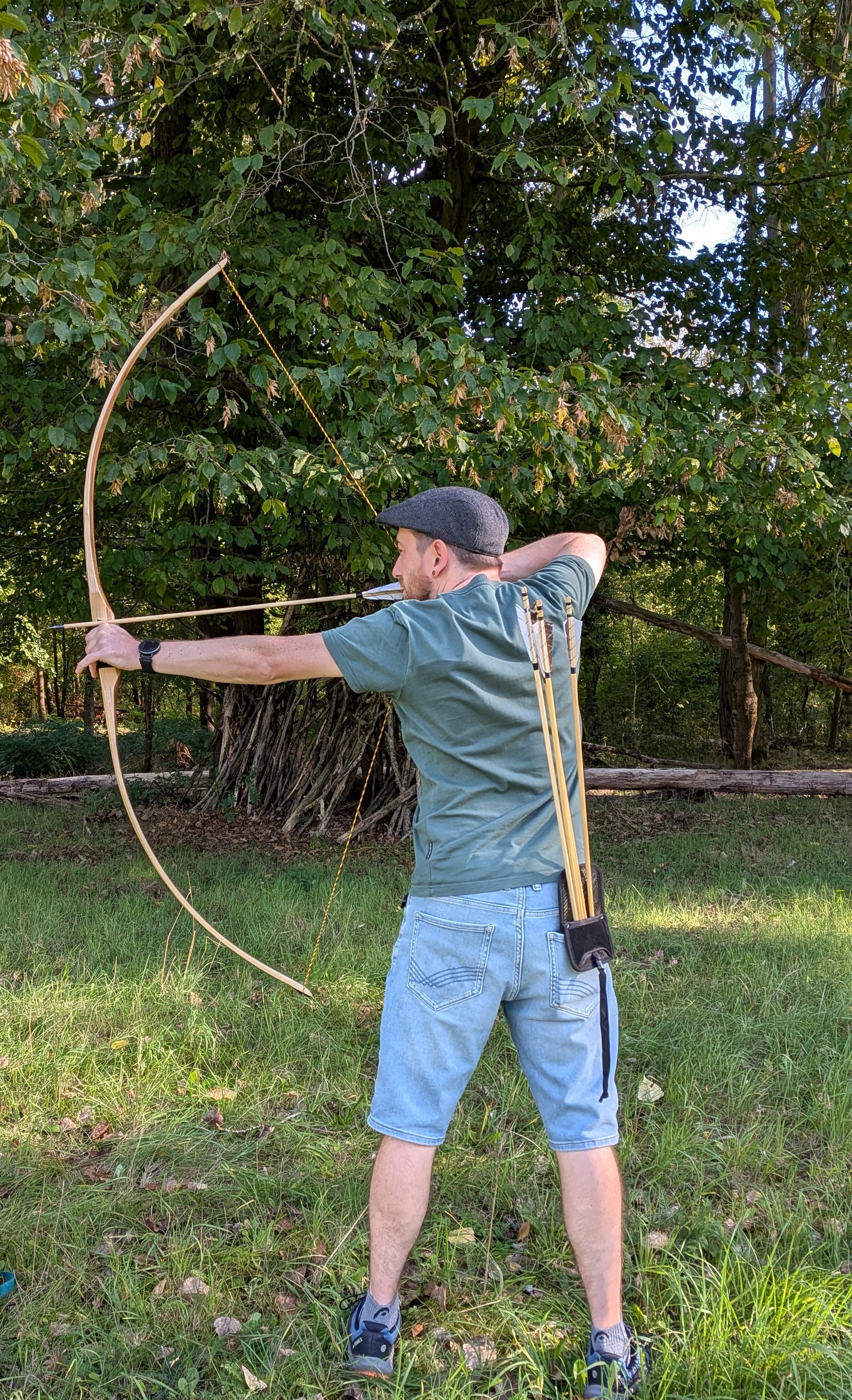

ein schicker Ulme-Bogen, in der Tat. Auch der Tiller und das Rösten am Bauch schaut gut aus. Kleiner Tipp hier: wenn du beim Rösten Öl (Leinöl z.B.) verwendest, verteilt sich die Hitze besser und die dunklen Stellen sind gleichmäßiger verteilt.

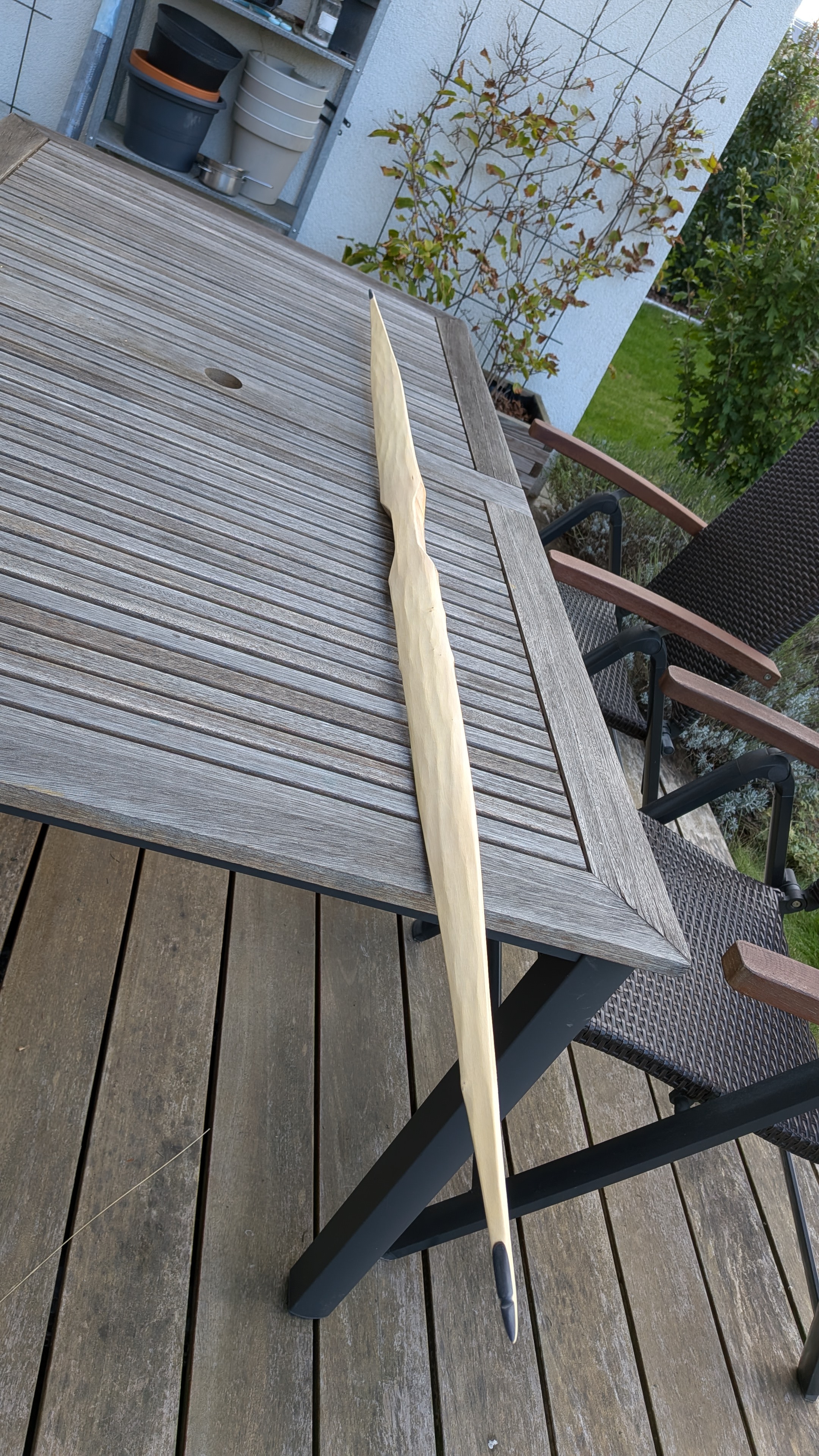

Ich hab nur 2 klitzekleine Sachen. Zum Einen sind mir die Kanten etwas zu "eckig". Gerade an den Fade-Outs und Wurmarmkanten, da stauen sich gern mal die Kräfte beim Spannen und es kann zum Riss kommen. Außerdem schaut zum Zweiten der Bogenrücken seltsam rasiert oder geschnitzt aus, man sieht keine Spuren vom Bast, die bei Ulme echt sehr widerstandsfähig sind und gern dunkelbraune Täler bilden. Hast du das alles fein säuberlich ausgekratzt und geschliffen, oder einfach weggeschnitzt? (hier mal ein Beispiel wie das bei meinen Ulmebögen immer aussah viewtopic.php?t=27152 Bild vom Breitentaper)
Genug kritisiert, echt schicker Bogen - möge er dir lange Freude bereiten.
der Xaver wars
der Xaver wars

Re: Ulme 38# 28"
Hi und danke fürs Feedback,Baeumchenbieger hat geschrieben: ↑30.09.2026, 08:24 Servus,
der Xaver wars
Ich musste bei der Ulme drei Jahresringe runter nehmen. Die waren nur 1mm dick und die Täler habe ich mit dem Schwanenhals vorsichtig ausgekratzt. Deswegen gibt's da auch keine dunklen Stellen. Da bin ich pingelig und Reste vom Frühholz haben da bei mir keine Daseinsberechtigung
Die Kanten an den Wurfarmen habe ich schon gerundet, nur nicht so stark wie manch ein anderer das macht. Probleme beim Spannen oder Ausziehen habe ich nicht. Ich persönlich finde die klaren Linien schick, aber verstehe auch wenn es hier designtechnisch auf Kritik stößt. Der Radius an den Kanten dürfte so bei 2-3mm liegen. Hat da jemand schonmal Problem bekommen, wenn man die Kanten mit so kleinen Rundungen ausarbeitet?
Oliver
