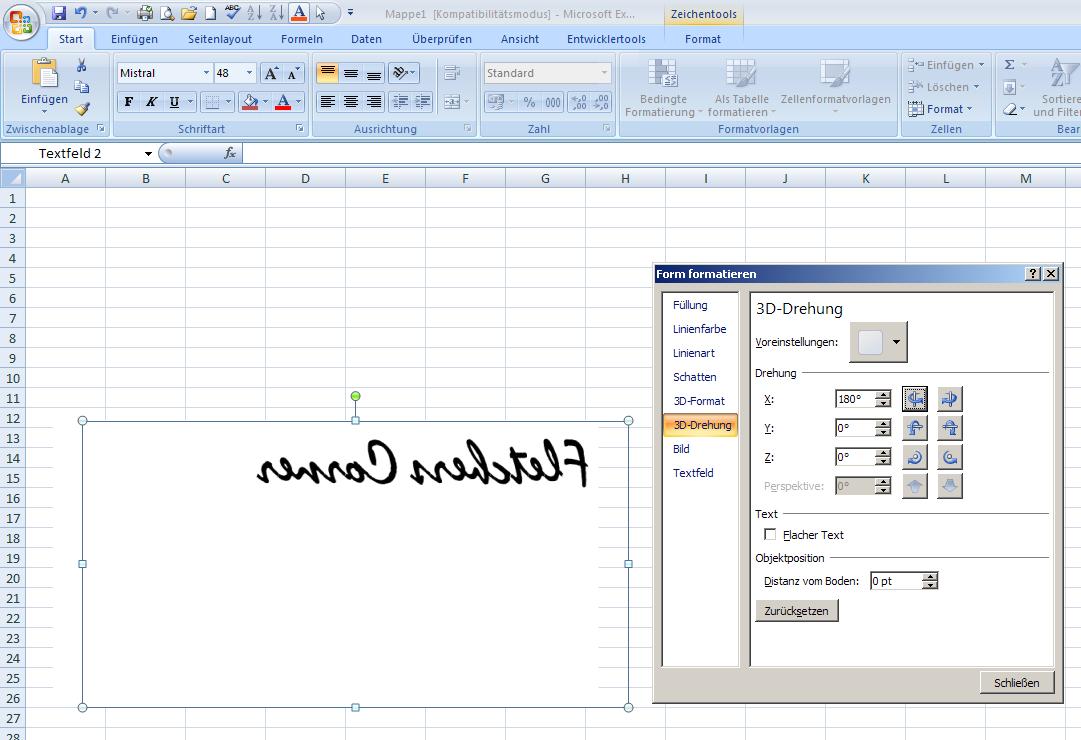

Hast recht. Paint scheint die Schrift ziemlich zu verpixeln. Hast du den Word oder Excel? Da könnte man ein Textfeld einfügen und dann unter "Form Formatieren" 3D-Drehung wählen. Dort bei X-Achse 180° einstellen und schon ist die Schrift gespiegelt. Unter Word oder Excel sollte die Schriftart dann sauber gedruckt werden können. Ich habe hier allerdings "nur" Office 2007. Wie es bei älteren Versionen geht kann ich leider nicht nachvollziehen.
Grüße, Marc
Grüße, Marc

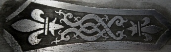

besser aber noch lange nicht gut !
ich meine :
-Die Oberfläche muß noch viel feiner werden
man siehts an den Längsriefen wo der Toner nicht
richtig reingedrückt wurde.
-vielleicht muß ich noch mehr Druck aufs Motiv bringen d.h.
mit dem Löffel nachdrücken

Obwohl das Foto von Deinem Ätzversuch sehr klein ist, vermute ich, daß die Stahloberfläche nicht fein und gleichmäßig genug vorbereitet ist. Der obere Teil scheint glatt gewesen zu sein und sieht OK aus.
Beim unteren Teil sieht es so aus als ob noch zu tiefe, parallele Schleifkratzer (wahrscheinlich vom Bandschleifer) da gewesen wären.
Letzter Schliff mit dem Bandschleifer mit Korn 240. Ab dann per Hand mit 400er und 1000er Naßschleifpapier (leicht kreisend). Zuletzt mit Scheuerpulver/milch. Stahlwolle ist auch ganz gut. Wenn Du einen hast, kannst Du es auch mal mit einem Exzenterschleifer probieren (Korn240 und feiner). Keine Flex mit Fächerscheibe oder ähnliches.
Ideal ist die Oberfläche wenn sie wie ein matter Spiegel glänzt.
Ich glaub, ich hatte mal erwähnt, daß ich das Schleifen auch als sehr mühsam empfand und deshalb lieber fertig gewalzte Bleche verwende.
Nach der Tonerübertragung und Papierlösen nochmal leicht erwärmen (ca. 100-120°), dadurch schmilzt der Toner nochmal und fließt noch ein wenig besser in die Poren.

Ich bin ganz Deiner Meinung (wie auch weiter oben beim Bild von mir angedeutet)
Die Oberfläche muß also viel besser werden (wie beim Endmaß).
Auch das nochmalige aufschmelzen werde ich probieren.
Gruß Werner
