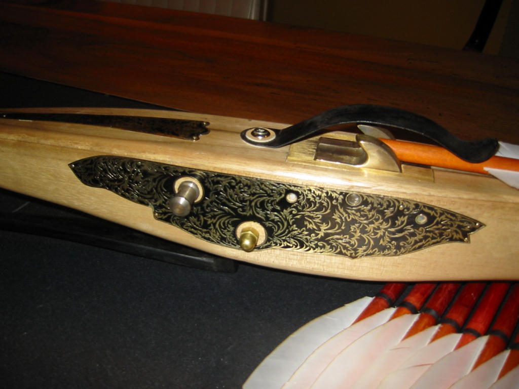

Als PC-Freak habe ich mir die Toner-Transfermethode angeeignet
Schau mal hier
kannst aber auch selber danach googeln.
Geht aber nur bei einigermaßen ebenen Teilen.
Das Ätzen mache ich mit den "galvanischen Ätzen" (also mit Gleichstrom und verdünnter Schwefelsäure)
geht recht rasch. Hierzu habe ich keinen Link. Das habe ich irgendwo im Wikipedia gefunden.
Hier ein Beispiel von meinem Messingbeschlag, die Tiefe (schwarze Bereiche, brüniert) lag bei ca. 0,2mm. geht aber auch mit Stahl, hab ich auch probiert aber noch keine Verwendung dafür gehabt
Probier es aber vorher an ein paar Mustern aus. Ich habe auch einige Versuche gebraucht bis ich es drauf hatte.
Edit: Bild-Link repariert
Schau mal hier

- klaus1962
- Beiträge: 2277
- Hat gedankt: 1 Mal
- Hat Dank erhalten: 5 Mal
Re: Ätzen in Stahl
@baerli
Brüniert habe ich im Gegensatz zum HiTech-Ätzen ganz altmodisch:
Blech heiß machen und mit Leinöl einreiben und solange nachheizen bis es schwarz geworden ist.
Natürlich sind dabei auch die erhabenen Teile schwarz geworden.
Diese habe ich dann mit 1000er Wasserschleifpapier auf einem Hartholzklotz wieder blank geschliffen
und abschließend mit Chrompolitur (und einem Holzklotz, ohne Fetzen) poliert.
Dadurch werden nur die erhabenen Teile glänzend, auf den Vertiefungen bleibt die Brünierung.

Bist Du genau nach der beschriebenen Toner-Transfermethode vorgegangen ?
Die Methode klingt sehr gut !
könntest Du Deinen galv. Ätzvorgang übermitteln weil ich bei meinem
Ätzmittel (Salpetersäure,Holzessig und Weingeist)das Unterkriechen und Zerstören
des Ätzgrundes (Toner)befürchte .
In Stahl hast Du aber kein Bild vom Ergebnis ?
Wenn das in Stahl geht - ist das die Lösung-das wäre super !
Deine Armrust ist sehr sauber gearbeitet !
Gruß Werner

Das Ornament auf Messing sieht einfach Klasse aus - Kompliment !Hier ein Beispiel von meinem Messingbeschlag
Gruß Werner

Herzlichen Dank und Gruß Werner
PS: Von Deiner Armbrust würde iche gerne mehr sehen,Deinen seitlich geschlossenen Nussbrunnen z.B.
