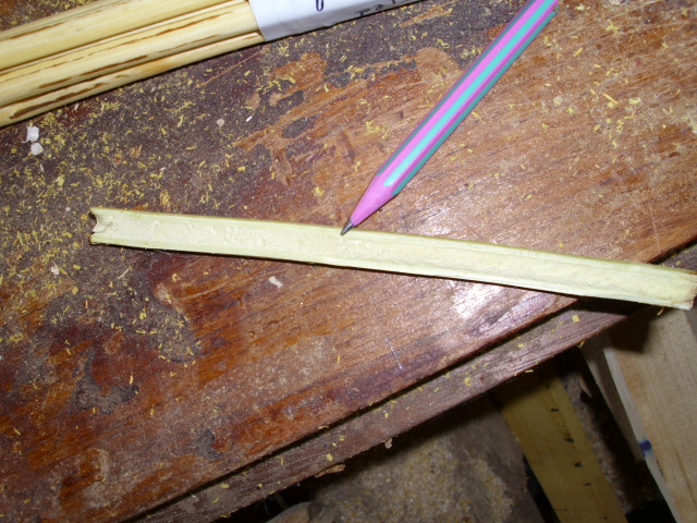

Die Rosenschäfte erscheinen mir sehr fest , gestern habe ich noch die Schäfte entrindet welche ich im Herbst / Winter geerntet habe .- Die müssen nun noch etwas nachtrocknen , 4 Schäfte sind allerdings schon so gut wie fertig .

Die Rosenschäfte werden eine Holzeinlage benötigen, heißt der Markkanal wird aufgebohrt und je an den Enden des Schaftes ein passender Holzdübel gesetzt .

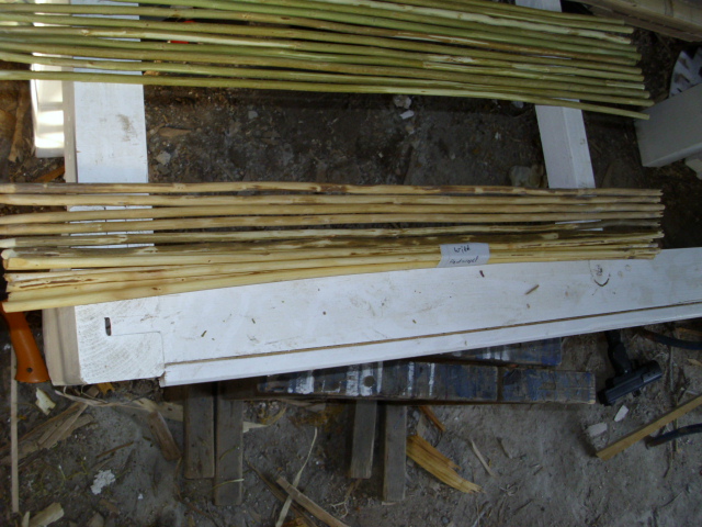

Im Vordergrund die Rosenschäfte, im Hintergrund zu erst Wilder Hartriegel , Pfeifenstrauch, Felsenbirne, gem Schneeball .

Ich habe nun aus den Rosenschößlingen 18 Schäfte gespint , abgelängt und grob geschliffen.
Die Schäfte liegen alle im Bereich von 45# - 55 # ( zur Zeit )
6 Rosenschäfte wurden vorbereitet zum Befiedern, je 2 mal 45 # ( 23 - 25 g ) , 50# ( 30 , 33 g ) und 55 # (34 , 35 g )
Die Schäfte sind ganz schön schwer :o

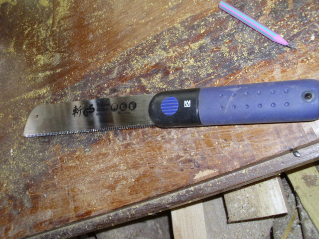

Aldi Säge, super zum Ablängen ! scharfes Teil !

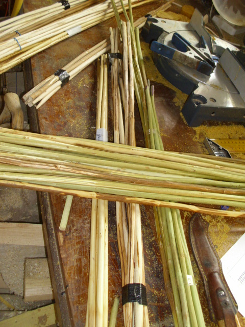

vorne die bereits vorbereiteten Rosenschäfte und 6 Hartriegelschäfte für "little krid" extra kurz, schwer und weich

allerhand Pfeilrohlinge

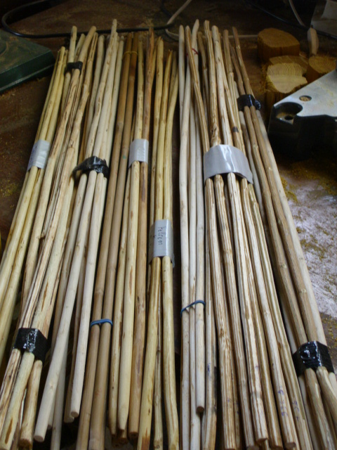

Das Lagerregal der Schößlinge

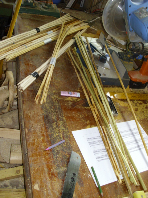

Die Rosenschäfte
Die Rosenschäfte
Konvulut
Konvulut
Der Markkanal eines Rosenschaftes, recht groß hier.

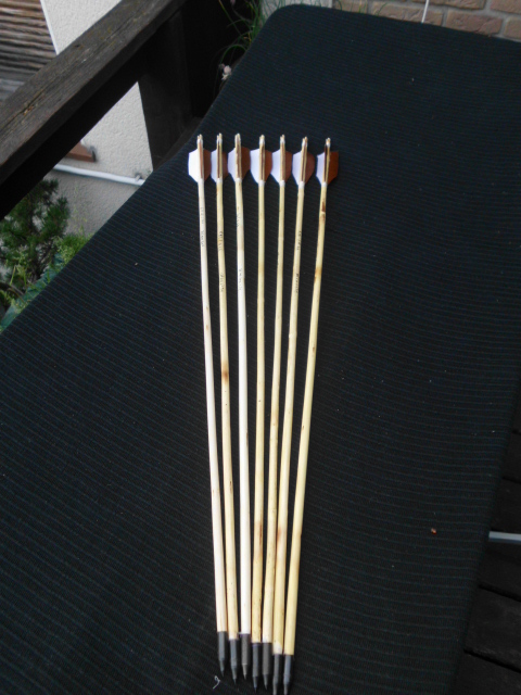

Die ersten 6 aus Hartriegel sind fertig .
Die sind schon recht schwer für den spine den sie haben , legt man sie nicht akkurat weg , dann verziehen sie sich .
Die Rosenschäfte sind sehr Hart im Holz , allerdings auch sehr schwer sehen dafür aber schon origenell aus ::)

Eins hab ich aber zu "beklagen": Bei den Regalen: Biegen die Schäfte nicht nach einer Weile durch, wenn in der Mitte nichts ist?
Ich frage aus Unwissenheit.
LG Ron
Beiträge: 10951
Re: Vom Schößling zum Pfeil
Ron, schau dir mal die Schößlinge genauer an, die sind alles andere als grade und das liegt nicht am Regal ;)
Heißt soviel wie , die liegen nach dem Schneiden da rum bis sie trocken sind und weiterverarbeitet werden .
Hartriegel
Hartriegel
