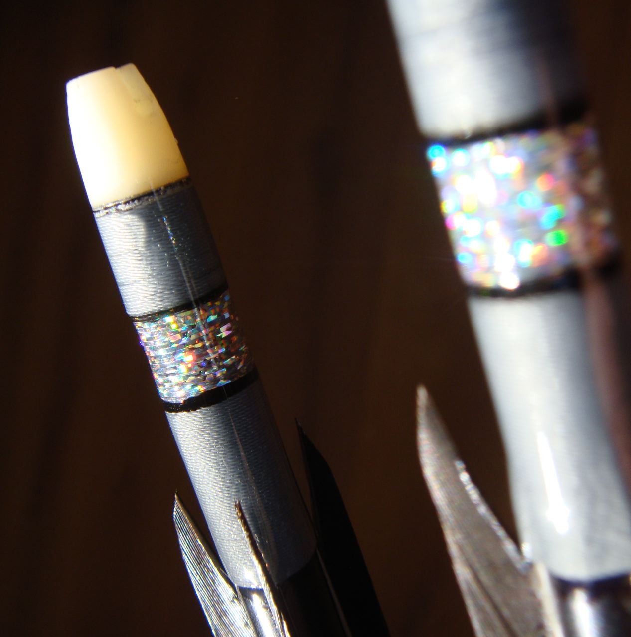

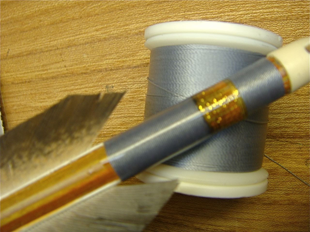

Hier ein schlechtes Bild zur Farbe...
unten der Faden auf der Rolle oben Pfeil mit Faden links fertig lackiert... rechts frisch gewickelt (gestern Nocke zerschossen >:( ) und grundiert...
Bild ist leider unscharf aber man sieht dass man kaum einen Farbunterschied sieht :P
Das war jetzt Flex-Coat Fixativ.
Lack hier ist Lamar Threadmaster...
Threadmaster ist recht pflegeleicht vom Mischen her - bleibt eher elastisch,... zieht auch etwas schneller an als Flex-Coat finde ich - wobei das immer auch von Gebinde zu Gebinde etwas variiert...
aber irgendwie... weiss nicht... Flex-Coat ist mir lieber...

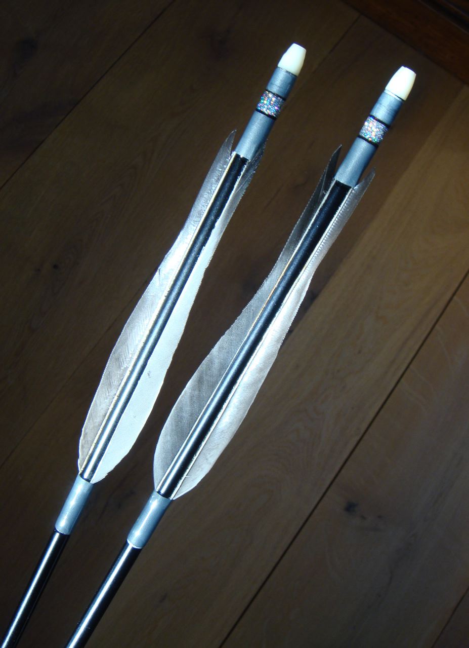

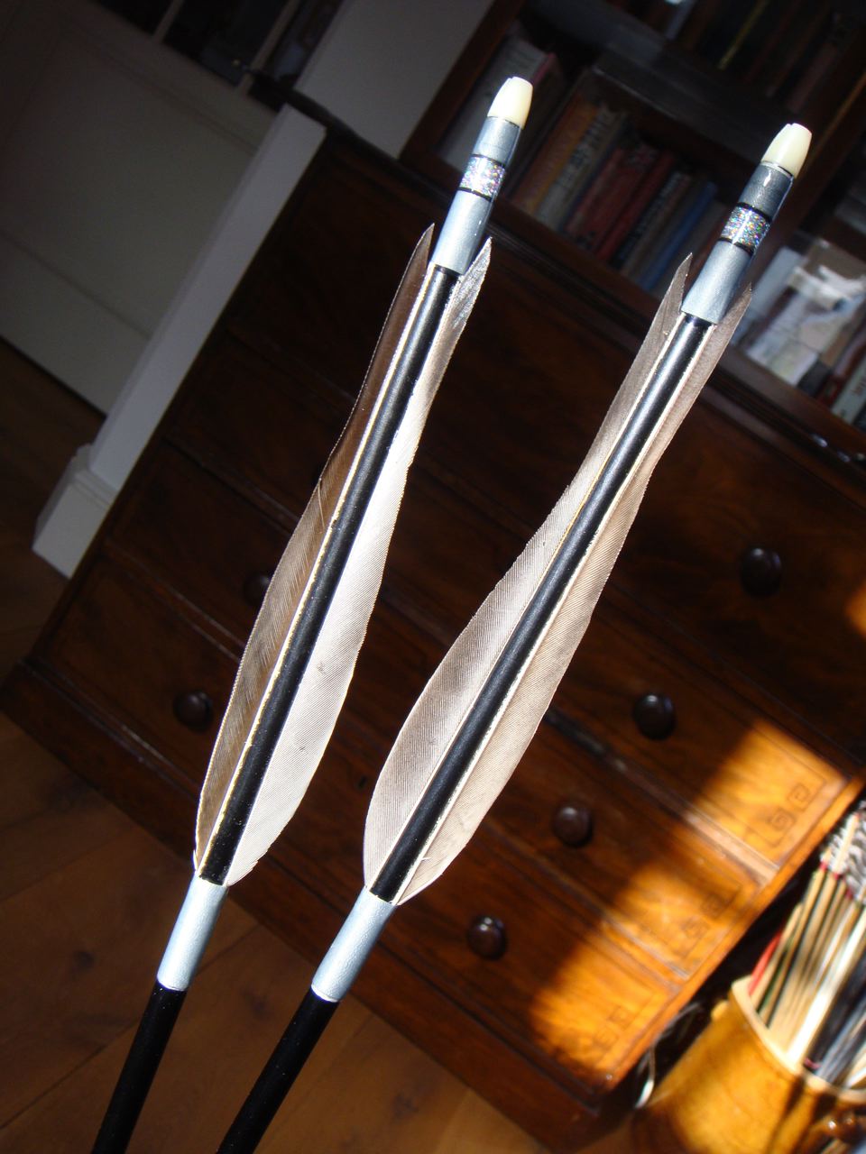

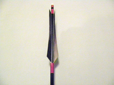

Legolas Kyudo Pfeile...?
Man sieht diese Art der Befiederung bei Makiwara Pfeilen (die gibt's auch mit Federn) und vor allem bei Enteki Pfeilen.
Eignen sich gut für Enteki weil sie schmal sind - auch für Makiwara... der sehr flache hintere Teil ist recht "knautsch-resistent".
Hergestellt hier aus der Aussenseite von Gänse-Schwingenfedern - eigentlich Resteverwertung... ;)
Fast in Naturform, nur halt etwas an einander angeglichen...

shokunin hat geschrieben:Legolas Kyudo Pfeile...?
Bis jetzt kenn ich nur die Standartfederform beim Kyudo! Und die die in den einzelnen Büchern hervor gehoben werden. (Kyudo Standart!?!?!)
Jetzt muss ich auch mal das Wort mit W benutzen. Beim westlichen Bogenschießen kennt man ja indan, schield, english, parabol, saubuckel und Legolas.
Sind beim so strengen Kyudo andere Federformen erlaubt?
Ich denke im Training und freier Wildbahn kann man schießen was man will, aber wie sieht es bei Prüfungen und Wettbewerben aus?
Wie sieht das allgemein mit den Pfeilen aus was ist erlaubt was nicht?

shokunin
Beiträge: 2188
Re: Kyudo Pfeile basteln
Beitrag von shokunin »
hmmm...
interessante Frage...
Ich könnte nicht sagen ob es konkrete Regeln gibt aber es gibt auf jeden Fall eine Konvention...
Man sieht eigentlich immer nur die selbe Form.
Mal stehen die Federn etwas höher oder weniger hoch, mal sind sie eher eckig oder sie sind hinten abgeschrägt... aber sonst sind sie von der Art her immer gleich.
Die "Legolas" Federn sieht man zwar schon auch regulär in Jp Shops angeboten aber sie scheinen speziell für Enteki oder Makiwara zu sein.
Es scheinen sich nur wenige spezifische Federformen entwickelt zu haben... für's Matoschiessen, für Yabusame/Kasagake, für's Weitschiessen,...
Wäre interessant zu wissen ob es festgeschriebene Regeln gibt, in Jp denke ich wird es kaum nötig sein hier wahrscheinlich schon.
EDIT MARK:
also hier aus den Kyudo Regelwerk:
in den Fussnoten zu Paragraph 23 steht:
"Seit 1.4.200 ist in den ANKF-Wettkampfregeln auch festgelegt welche Maße Pfeile inzuhalten haben:
- Pfeildurchmesser mindestens 6mm
- Federlänge ungefähr 9 bis 15cm
- Federhöhe mindestens 5mm"
Zur Form konkret scheint es keine Vorschriften zu geben... oder weiss da jemand was...?
