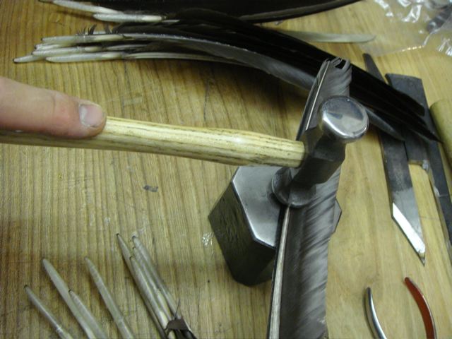

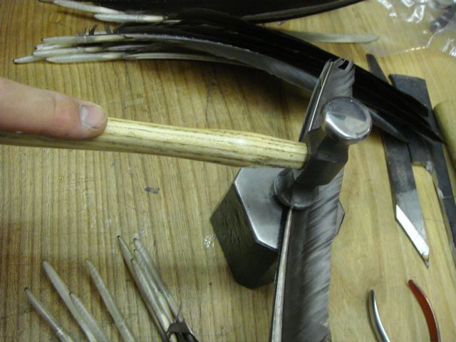

Spalten - hämmern bricht den Kiel in der Mitte durch - dann wird er mit dem Messer getrennt

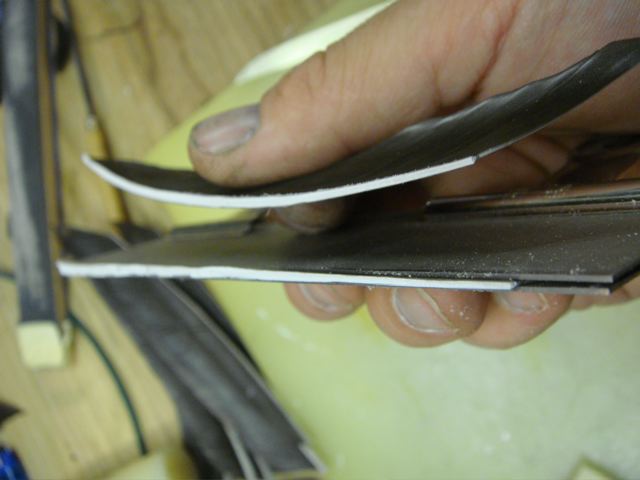

Federn schleiffen - Klammer, Schmirgelholz

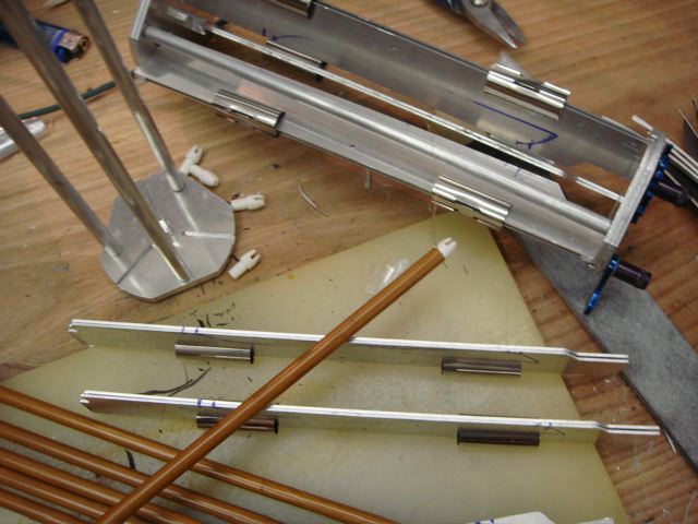

federn Schleiffen - klammer besteht aus 2 Blechen mit je drei Löchern in die man kleine Kugeln als Gelenk einklemmt - aussen rum Büro-Clip oder Wäscheklammer als Feder.

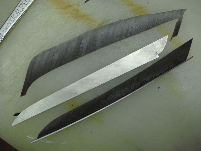

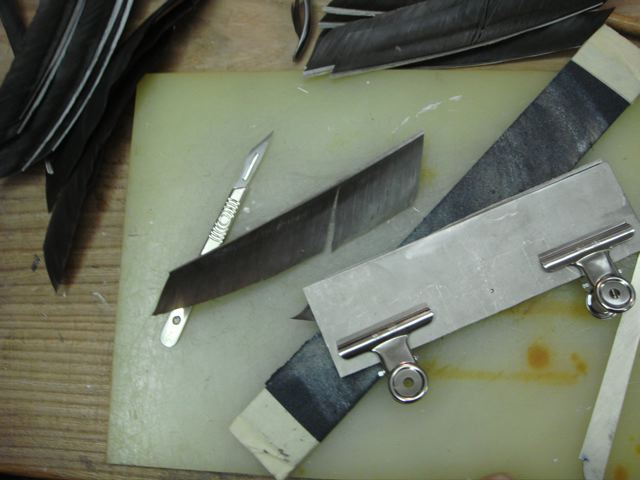

Federn Schneiden - Metallschablone und Skalpell

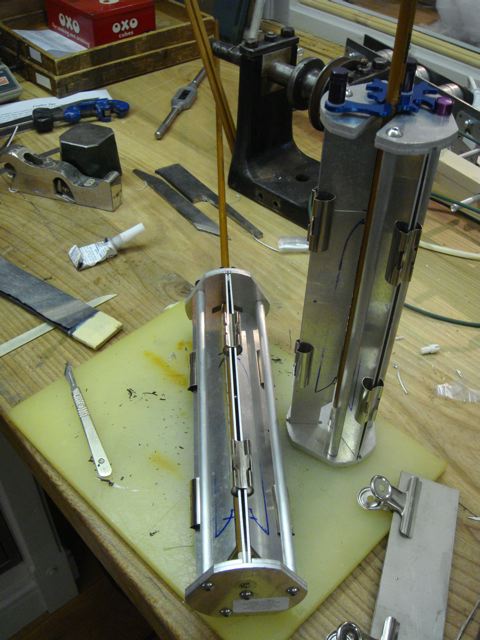

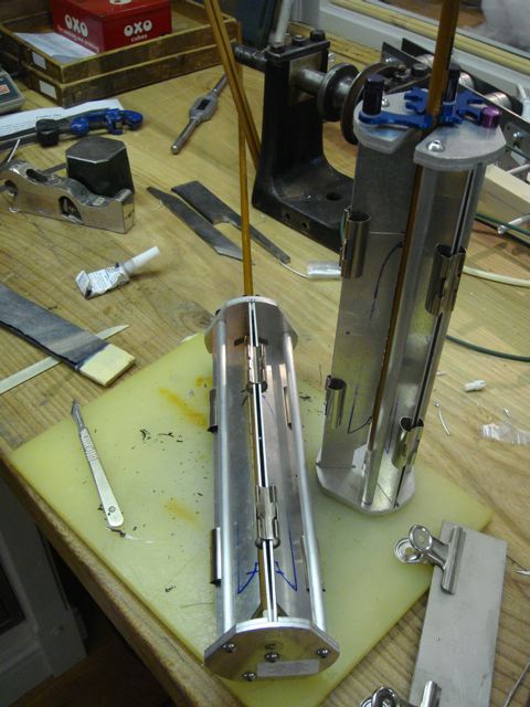

Carol Archery Befiederer - 3 Federn gleichzeitig und bis 9 Zoll
Federn - Carol Archery Jig

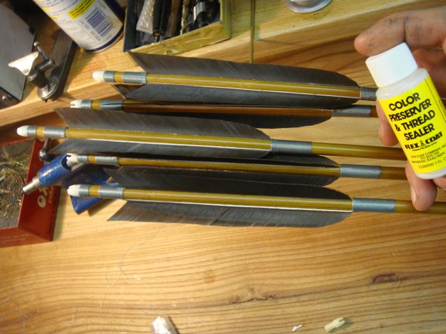

Grundieren hier mit Thread-sealer aber Ponal geht auch

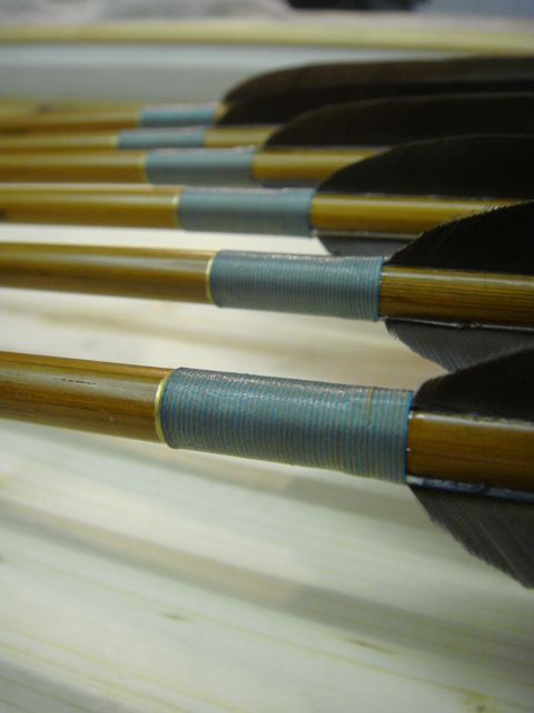

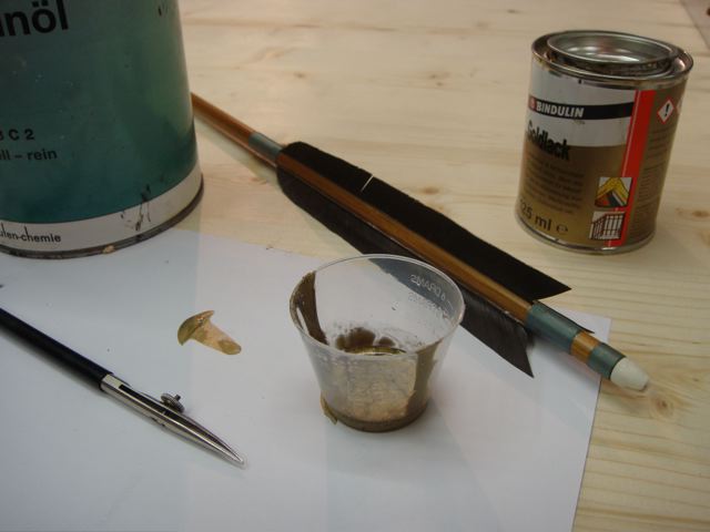

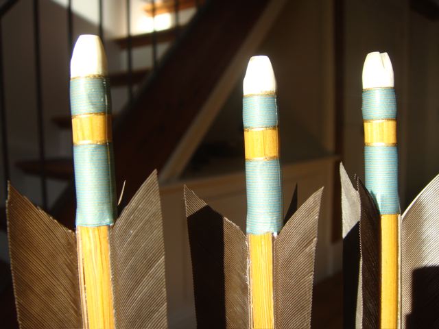

Goldrand an den Wicklungen mache ich mit Feder statt Pinsel - normal vo dem Lackieren, nicht so leicht aber hält besser
Ado  Pfeile mit dem Goldrand - muss bei jedem Kyudopfeil hin

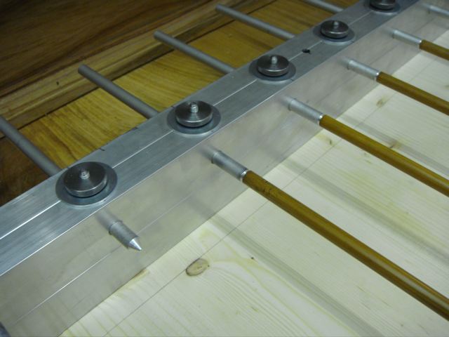

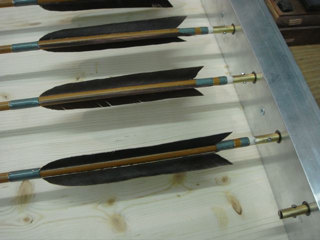

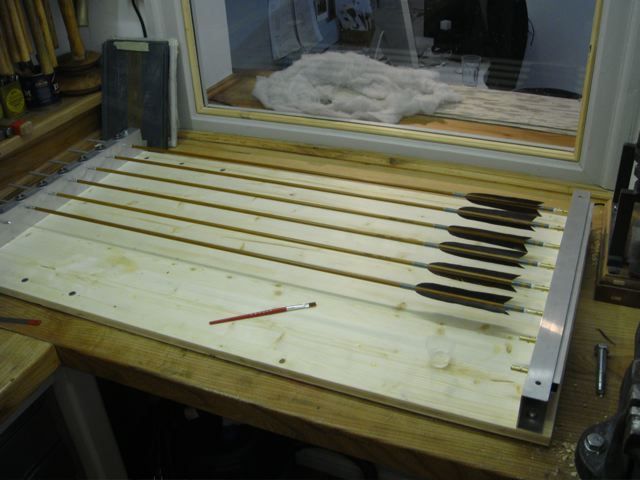

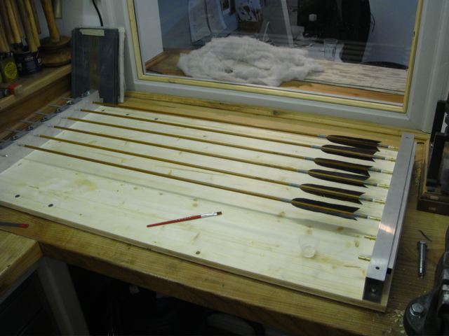

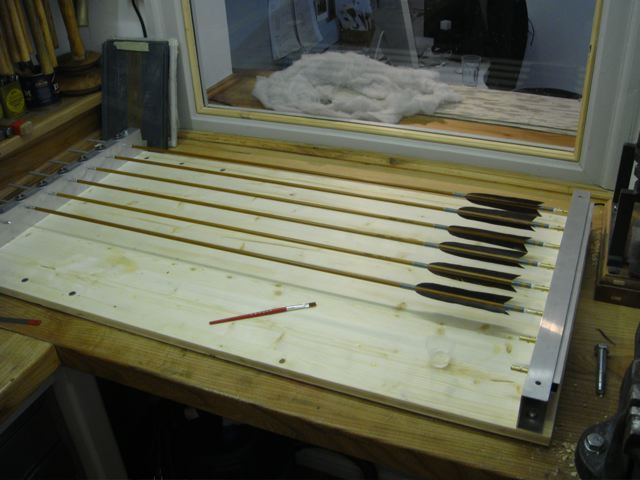

Lackiermaschine Eigenbau - dreht bei 5RPM Lack ist 2K Lack der härtet eher als trocknet. Wird in einem Gang lackiert, muss daher unter Drehung aushärten
Spitzenaufnahme
Spitzenaufnahme
lackiermaschine Nockenaufnahme

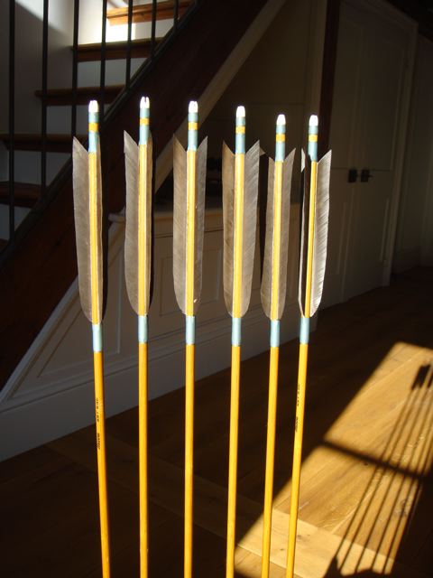

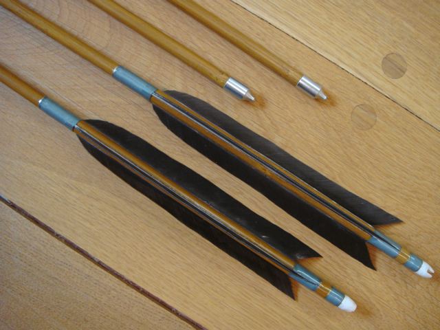

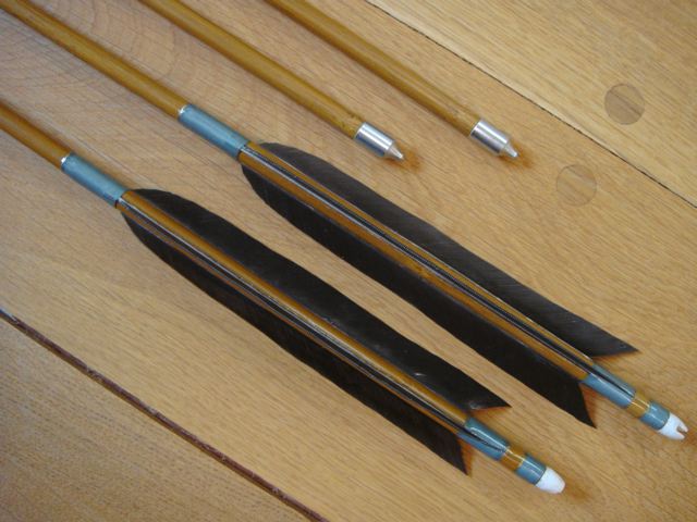

Fertig
Fertig
Spitzen sind für Sand - mache ich mit Heisskleber

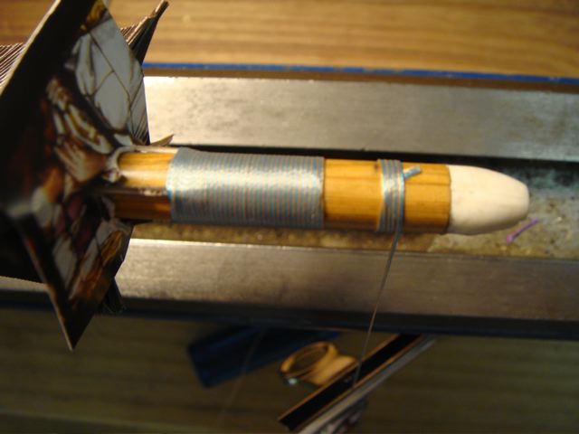

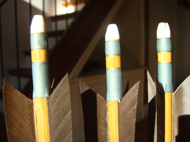

Wicklung Nocken
Wicklung Nocken

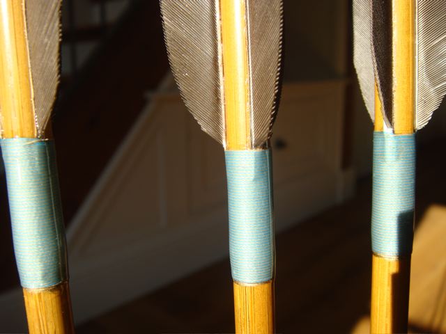

Wicklung
Wicklung

Die Lackiermaschine ist der Brüller! Ich hab's zwar mal mit nem Elektromotor probiert, aber das ist schlicht genial.

Das Carol Jig ist echt gut - eigentlich für Langbogen entwickelt, daher 9" Klammern - und klebt halt 3 auf einmal.
Ich werde evtl im Juli wieder welche bestellen für Freunde im Verein. Carol wohnt bei meinen Schwiegereltern um die Ecke, liefert mir die Dinger dort hin und die brigen sie dann mit. Wenn Du mal eins ohne Porto möchtest sag bescheid dann lass ich eins mitbringen und schick es Dir durch die Kyudo-Post.

2K kannst Du nach einmal "ponalisieren" in einem Gang auftragen und er fliesst spiegelglatt aus.
Thoralf lackiert auch mit 2K aber man braucht halt eine Vorrichtung zum drehen.
Die Motoren die ich z.B nehme sind die für Grill oder Spiegelkugel etc, gibt es bei Ebay für 3 Euro

Lohnt sich die Lackiermaschine für Dich überhaupt? Ich meine, wie viel Aufwand steckt da drin?

Zum Wickeln ne Anmerkung und ne Frage: Ich wickle meine Bambuspfeile (normale Bogenpfeile, nicht Kyudo) auch, allerdings mache ich die Nockwicklung vor dem Aufkleben der Federn, da bin ich freier in der Handhabung. Die Wicklung vorne dann nach dem Aufkleben. Allerdings sind meine Wicklungen nicht so perfekt wie deine. Ist die vordere Wicklung mit 3 Fäden paralell ausgeführt (2x blau und 1x gelb)?
Die Federkiele sind ja Mustergültig abgeflacht - Respekt. Zum Garn: wie dick ist das und welches Material? Und ist so ein Garn im normalen Angelbedarfsladen verfügbar oder eine Spezialvariante? Ich habe bisher auf Nylongarn zum Perlen auffädeln (Bastlerbedarf) gesetzt, aber die Farbauswahl ist mir zu klein.
Wegen dem Befiederungsgerät - das ist was ich schon lange gesucht habe (Federn bis >20cm Länge!).

Maschine lohn schon, ich bau recht viel, nicht nur für Kyudo und ich bastel halt gern an meinen Geräten rum.
Das geht so lange bis ich weiss wie es geht, das mit dem Lackieren und Garnen und Glitzerzeug :-[ hat's mir zur Zeit wirklich angetan.
Vom Aufwand her... so ne Maschine kann man für 30 Euro bauen - ok, wenn man niemand hat von dem man noble Alu-Abschnitte schnorren kann dann mehr oder man muss halt Holz nehmen, aber gebaut ist so'n Ding gleich - 3-4 stunden vielleicht...
