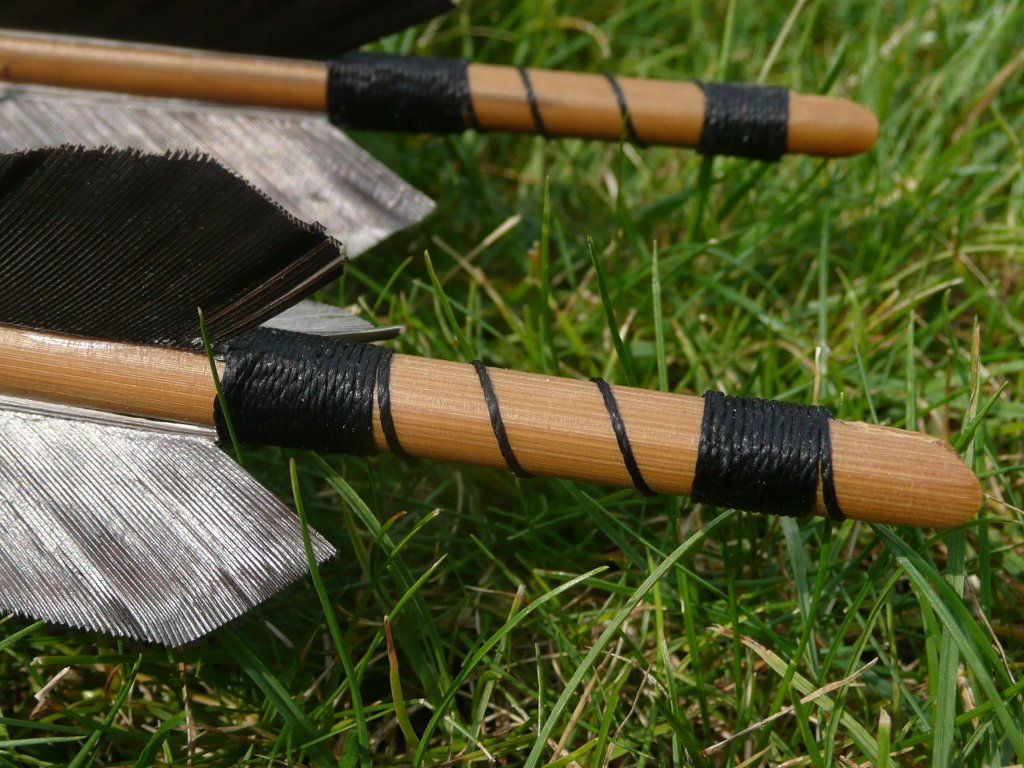

Yayci, deine frage nach der wicklung hab ich ja total überlesen ... tut mir leid!
es ist leinenzwirn. ich möchte nach und nach möglichst allen synthetikkrams aus meinen holzpfeilen raus haben. zahnseide ist ja oft kustfaserzeug. ich hab schon länger leinenzwirn in schusterqualität vom lederladen um die ecke und sternzwirn für sowas. das leinengarn find ich einfach schöner von der haptik her. ich wär allerdings gespannt, wenns was besseres gäb. für die plastikpfeile wärs aber denkbar

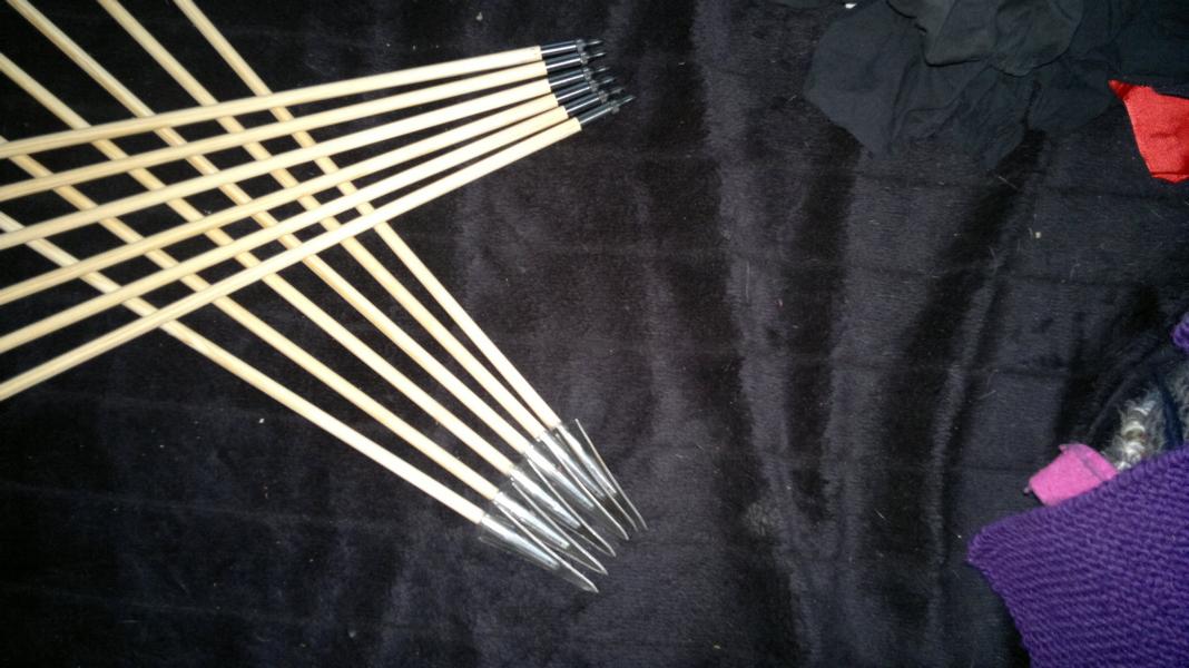

So . Pfeilbau war mal wieder angesagt. Die ersten gebarrelten, mann war das eine Geburt, hoffentlich halten die lange
das brauch ich nicht nochmal.
Kiefer, 3/8-1/2-3/8 " Schaftdurchmesser, 1/2" mittig.Wollte so den FOC bischen mehr in die Mitte verlagern, das bringt
aber so gut wie nichts.Egal, vielleicht hat die Form ja nen anderen guten Effekt, mal sehn.
Nockverstärkung Wasserbüffel
Spitzen typ diamond
Schaft 32" lang.
Gewicht 1000 grain
tscho
Spitzen typ diamond
Schaft 32" lang.
Gewicht 1000 grain
tscho

uiuiui hätte ich da schiss, das is ja ein fies langer hebel bei den diamond bodkins...
aber geile pfeile tscho!

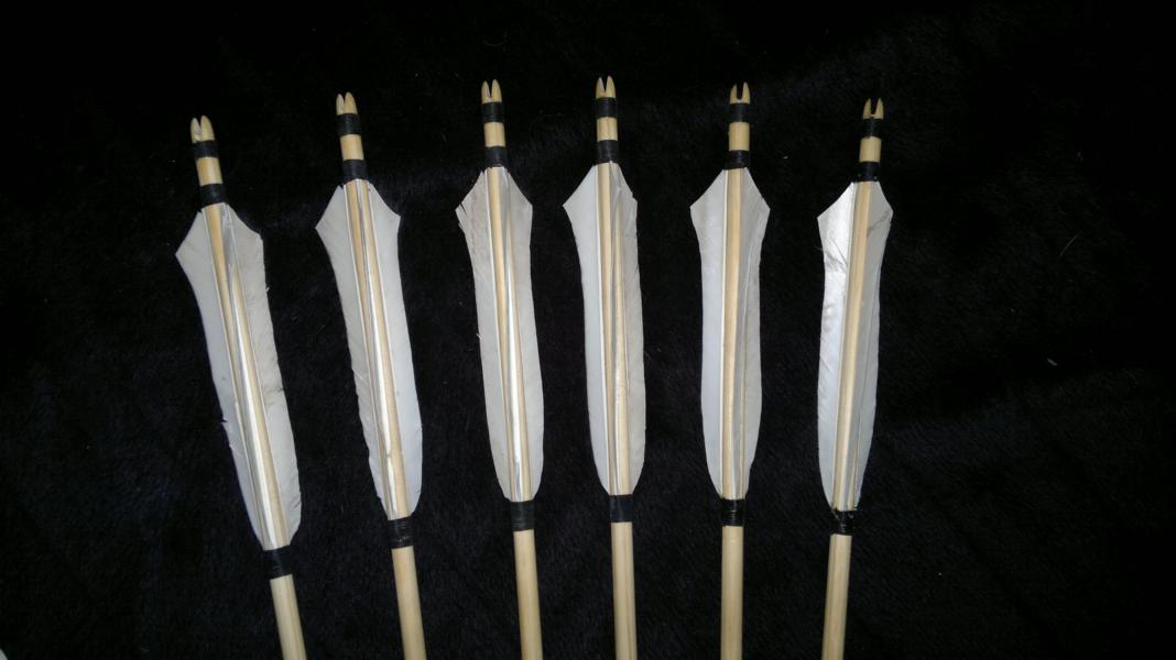

Moinsen Gemeinde,

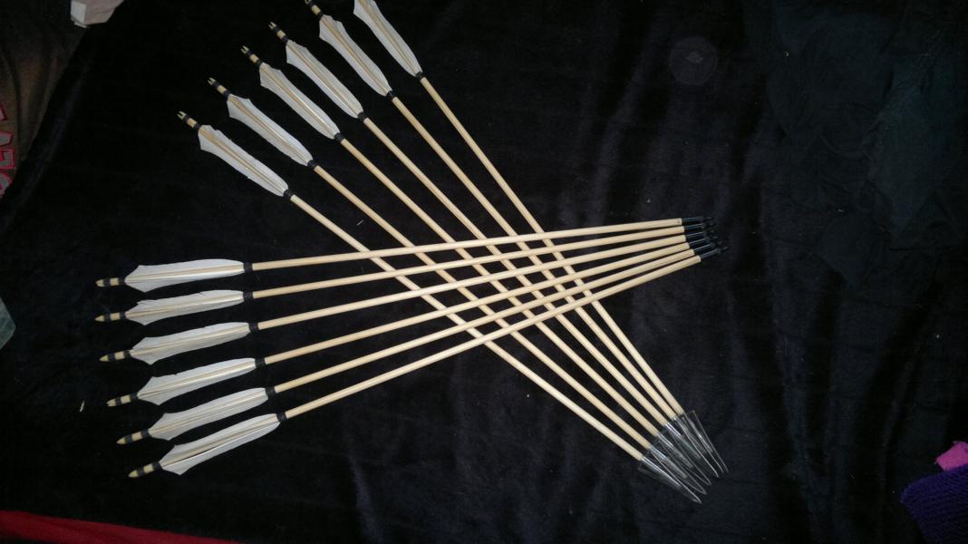

hab nun auch wieder paar Stöckchen fertig...
mal ganz schlicht.
Schaft Kiefer 11/32, 29,5"
Spine 59#
Spitze 125gr BF-Field und 165gr HH
Federn 6" Wrap Hunter Style, Gans, selbst geschnibbelt
Wicklung aus Sternzwirn mit Kleber versiegelt
Grüße Habi
mal ganz schlicht.
Spine 59#
Grüße Habi

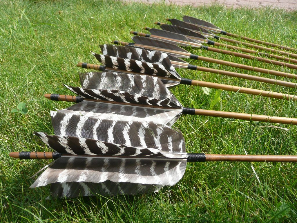

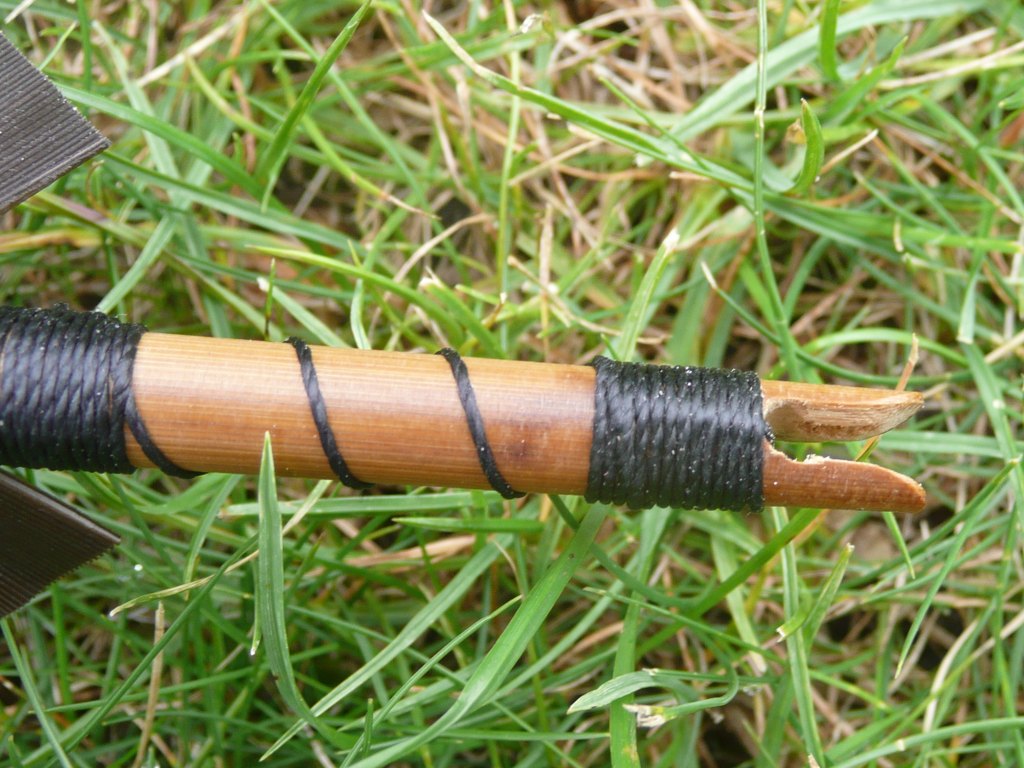

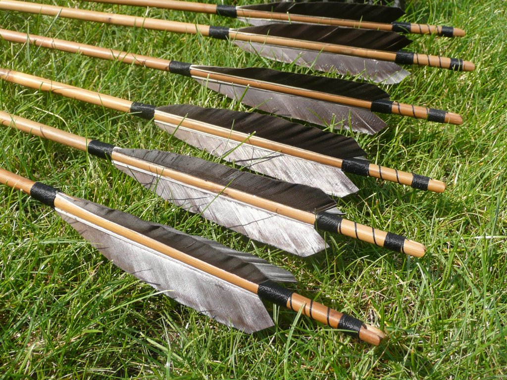

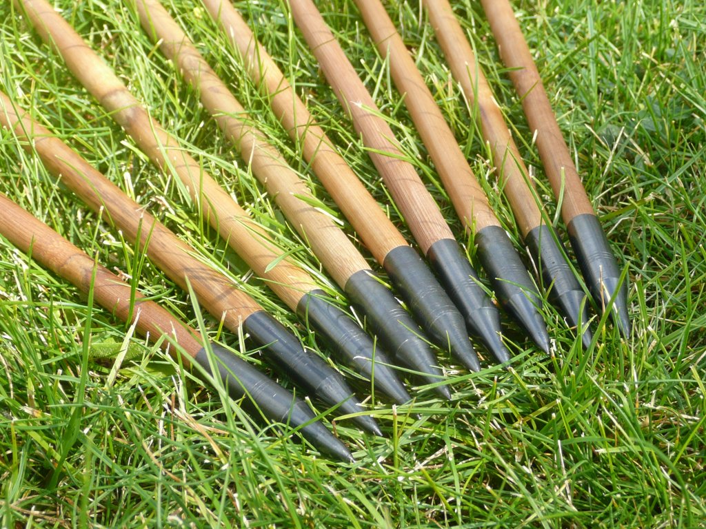

Hallo allerseits,
meine Bambuspfeile wollte ich auch mal herzeigen. Hatte bisher nur "seelenlose" Pfeile (Alu und Carbon) und habe mich nun erstmals daran versucht mehr selber zu machen.
Bambusschäfte von gervase, 30" Länge, Spine 63#
Schraubspitzen 5/16, 125gr
Befiederung: 3x5" Graugans (selber aus der ganzen Feder geholt) bzw. Truthahn für die Flus
Wicklung aus Sattlergarn
Bei den Selfnocks hatte ich glücklicherweise Hilfe, sonst wären die wohl nicht so schön geworden. Klemmen bei mir auf der Sehne. Die Stecken haben mich mit dem Reiterbogen gegen Jagdbogenschützen mit Carbonpfeilen einen ersten Platz holen lassen. Hat mich von ein paar Vorurteilen zum Thema Natur- vs. Plastepfeile geheilt. Und ich denke, ich werde beim Holz / Gras bleiben. Wenn es nur nicht so wehtun würde, wenn einer in der Botanik abhanden kommt...

wenn du die nachfolger mal baust, sag bescheid ich hab noch hornplättchen für selfnocks rumfliegen
schick sind se aber, deine pfeile.

Ähm Tscho- wenn du zur Mitte hin barrelst auf gleiche Endendurchmesser bleibt der FOC genau dort wo er davor auch schon war behaupt ich...tscho hat geschrieben:So . Pfeilbau war mal wieder angesagt. Die ersten gebarrelten, mann war das eine Geburt, hoffentlich halten die lange![]()
das brauch ich nicht nochmal.![]()
Spitzen typ diamond
Schaft 32" lang.
Gewicht 1000 grain
tscho
Grüße Moe
Re: Pfeilpräsentationen 3
fast so schön wie ...Eberesche hat geschrieben:Bambusschäfte von gervase, 30" Länge, Spine 63#
echt toll!

Hallo Anna! Long time no see. Die Pfeile sehen toll aus!Eberesche hat geschrieben:Hallo allerseits, meine Bambuspfeile wollte ich auch mal herzeigen.
Jarek
