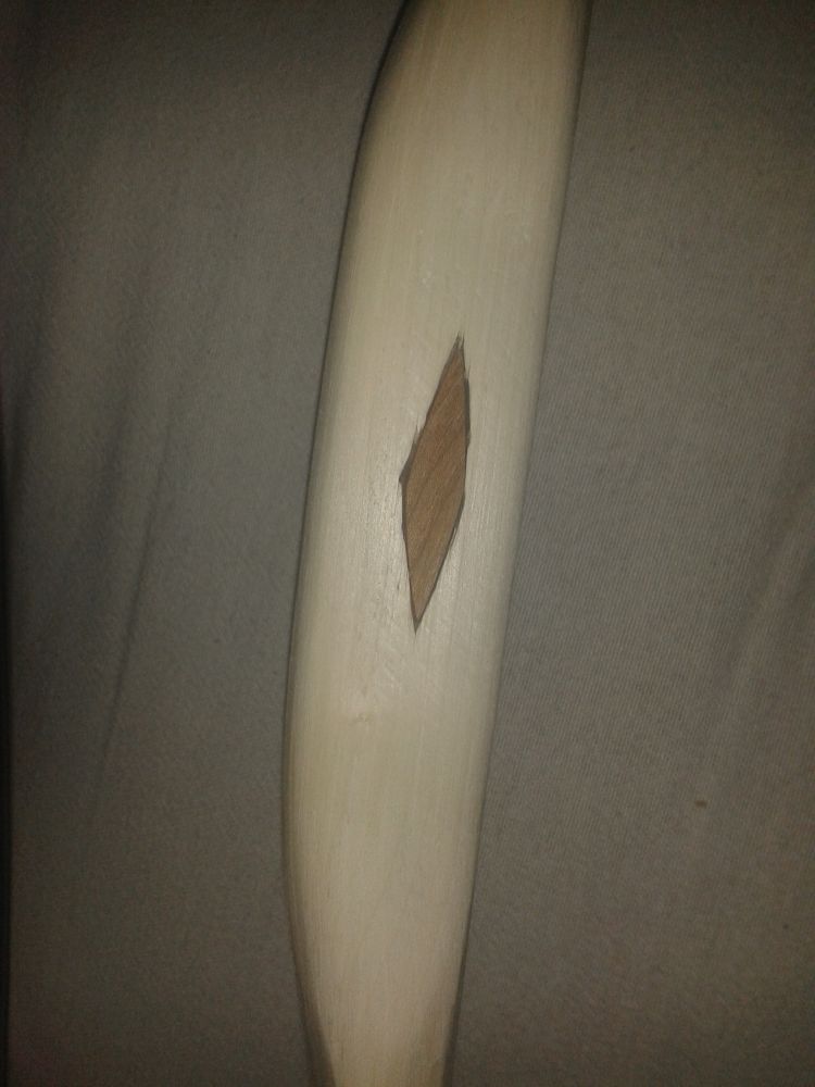

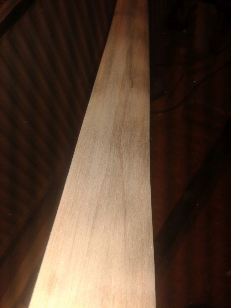

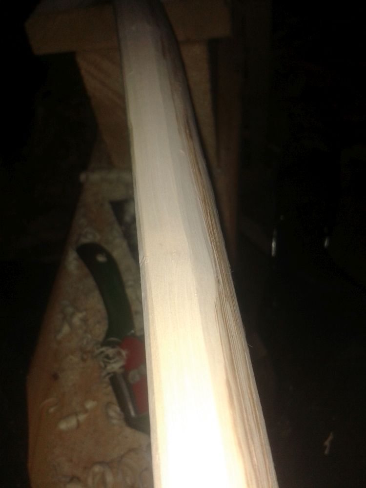

Als nächstes hab ich mal den Rücken noch etwas mehr gerundet, als ehr eh schon ist, Trapping sizusagen, um den Bauch zu entlasten.
So siehts von der Seite aus:
Und so von oben, links schon angeschrägt, rechts normal:

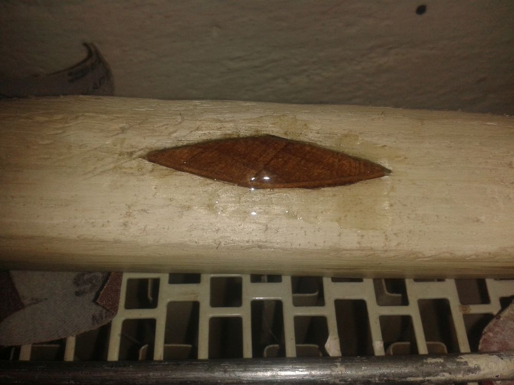

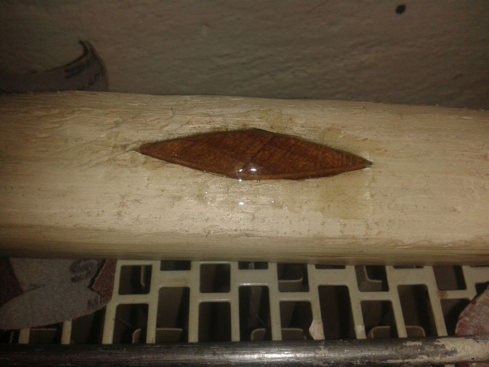

Hab auch noch ne kleine Intarsie in den Griff eingelassen, ich konnte mich nicht halten(Ist auch aus Ulme) ;D ;D ;D
Okay, hatte es eilig und hab etwas ungenau gebeitelt......::)
Verklebt:
Und Geschliffen:

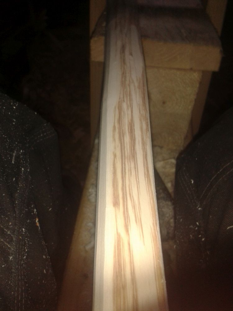

Hab auch noch den Bauch leicht geröstet, hat sich grad angeboten, und ich pers. mach es gerne bei Hasel, gibt etwas mehr Power und Speed ;D

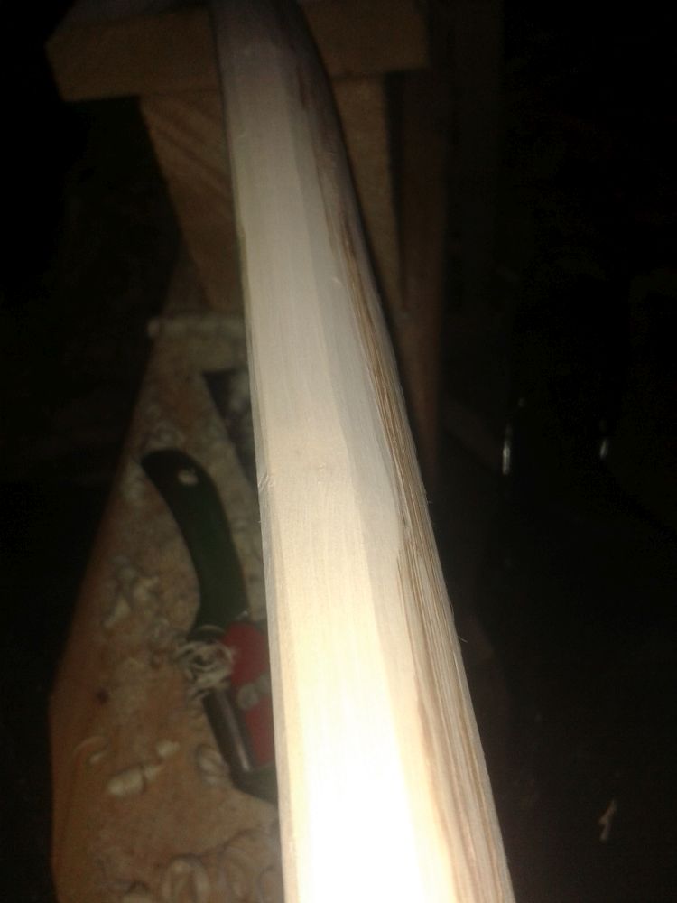

Nach dem Rösten:
Dann noch feingeschliffen und geölt :)
Das Schöne: Der geröstete Bauch wird dann erst richtig schön, aus einem öden graubraun wird ein sattes Haselbraun :D
