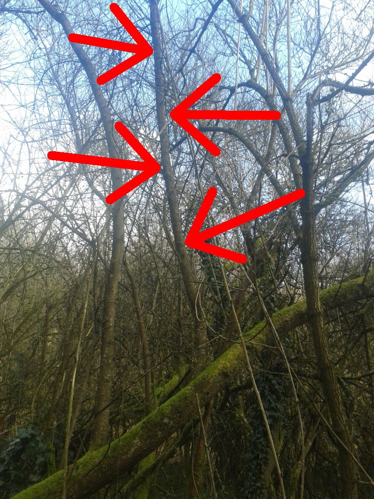

Bin heute um 8 in den Wald geradelt und hab ein paar frühmorgendliche Jogger erschreckt ;) :D

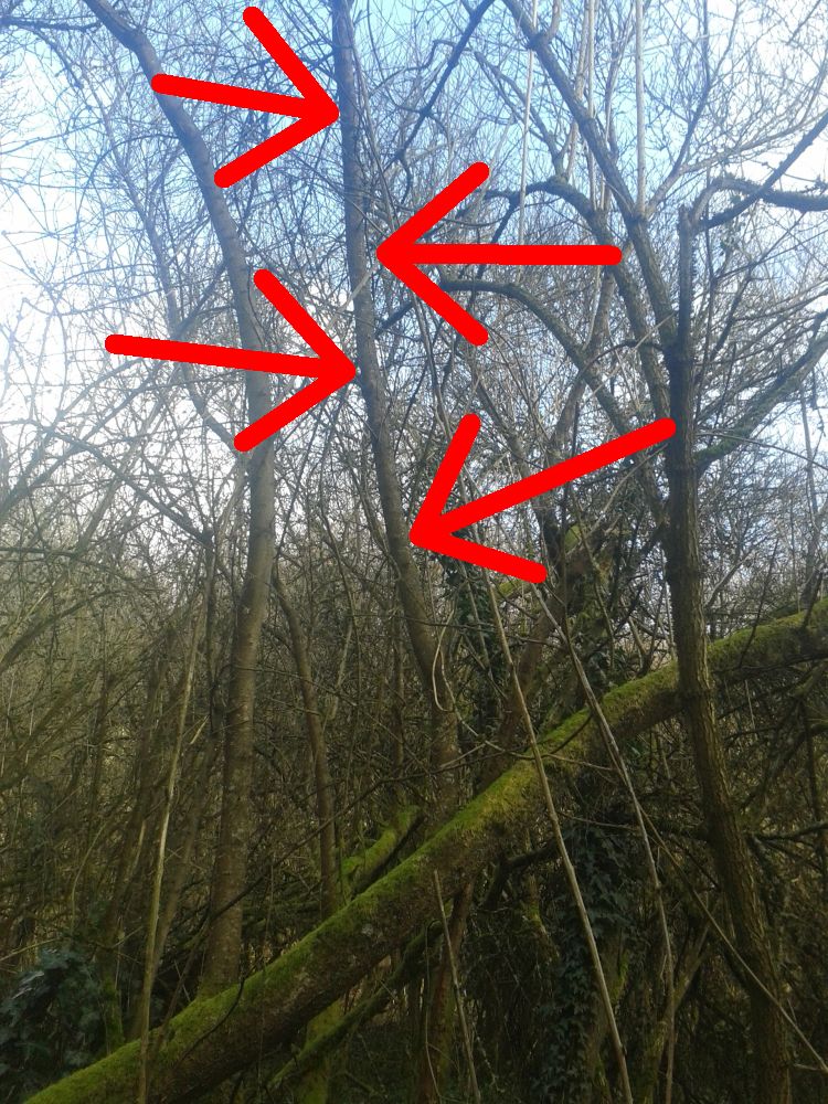

Erstmal den Holunder mitgenommen :)

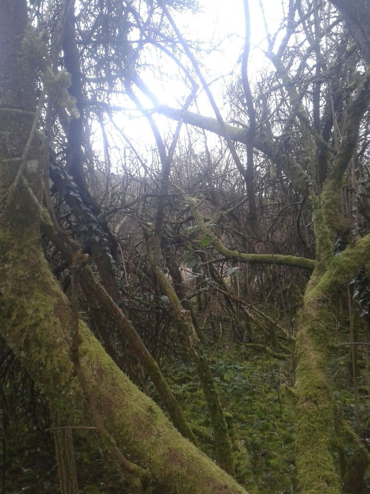

Da steht es, das gute Ding:

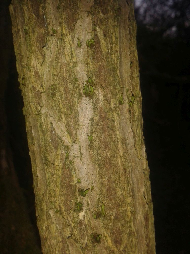

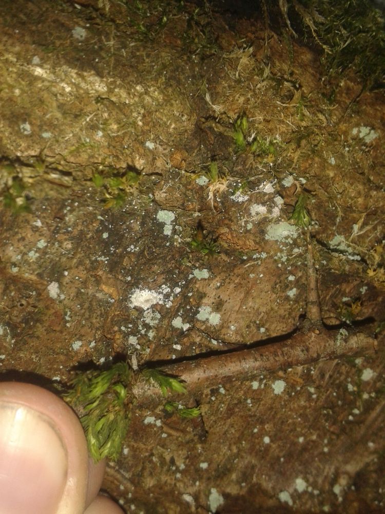

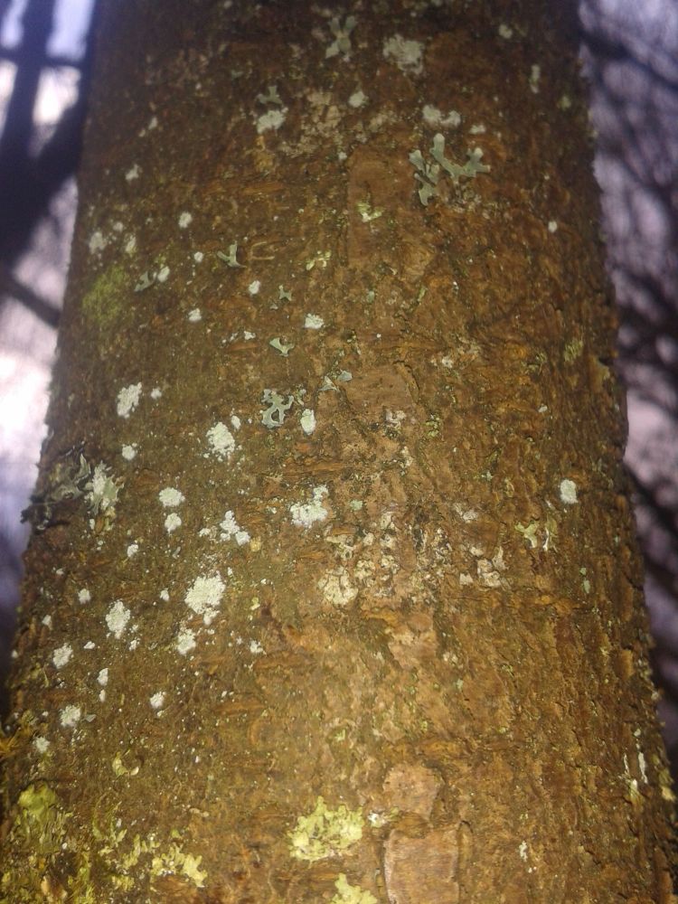

Rinde:

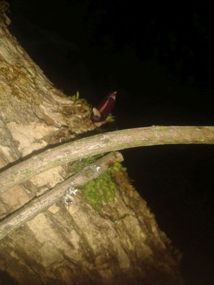

Und Ast und Knospe:

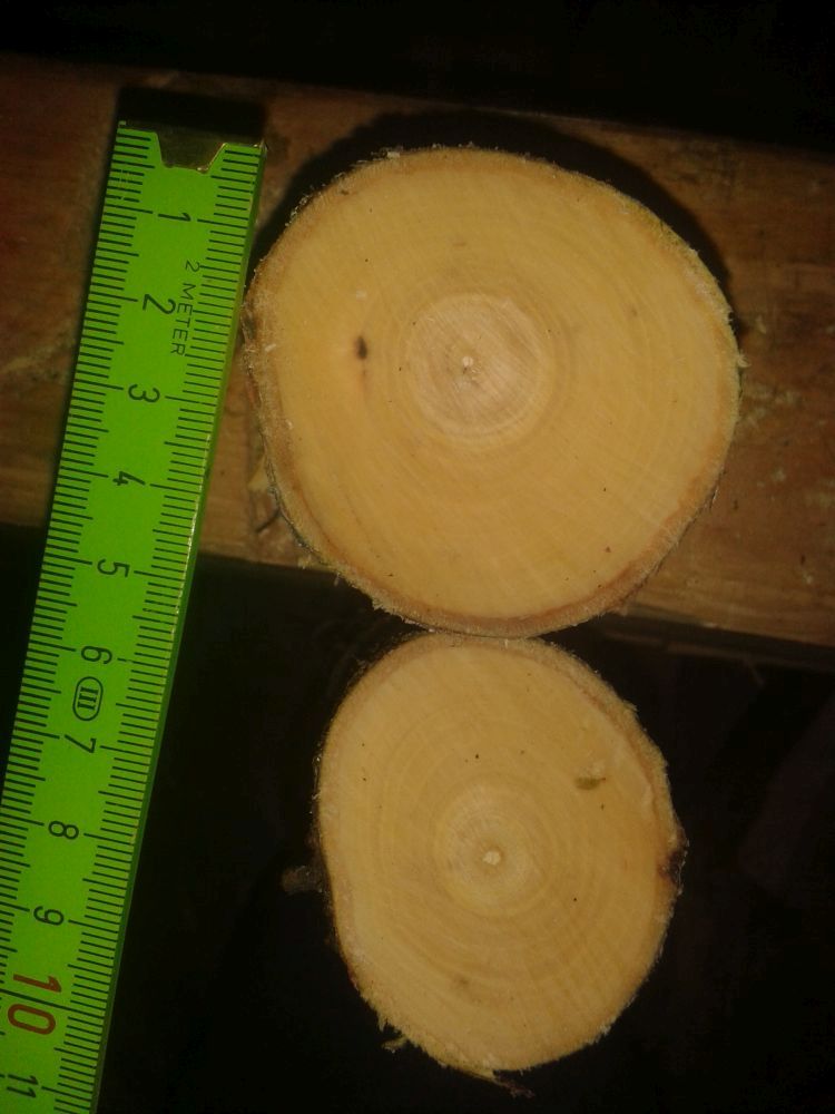

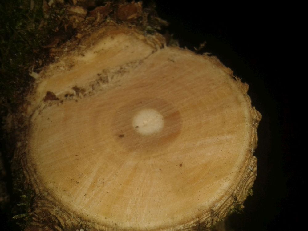

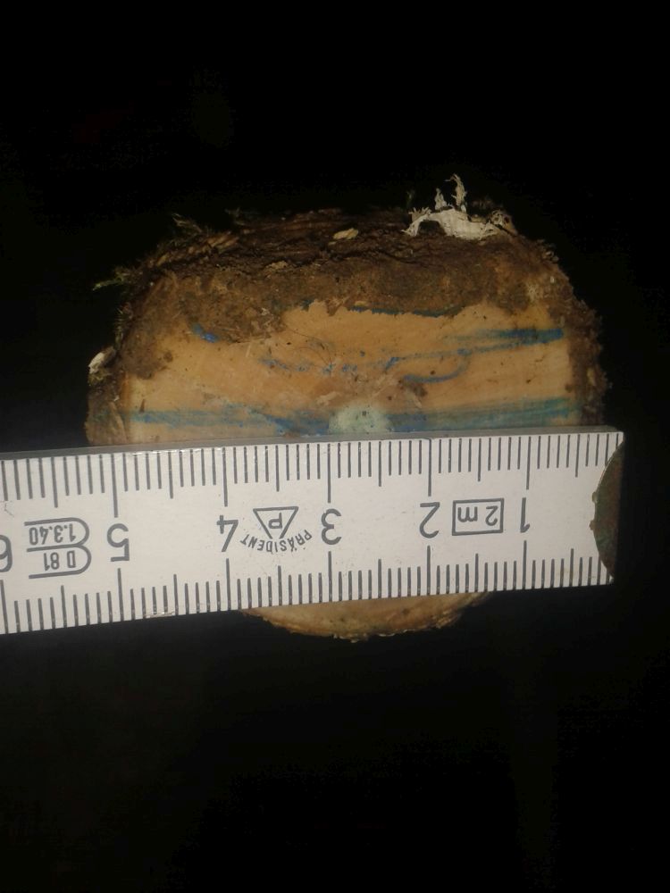

Der Durchmesser an der Unterseite, recht schmal das Dingchen:
Vor der Heimfahrt dann schnell noch die Ringe gecheckt - passt 8)

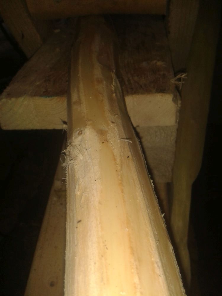

Dann noch schnell entrinden.

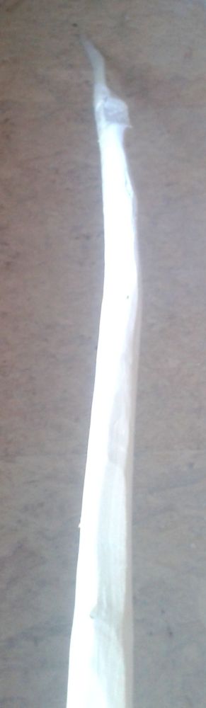

Grob mit dem Ziehmesser (gaaaaaaanz vorsichtig) :

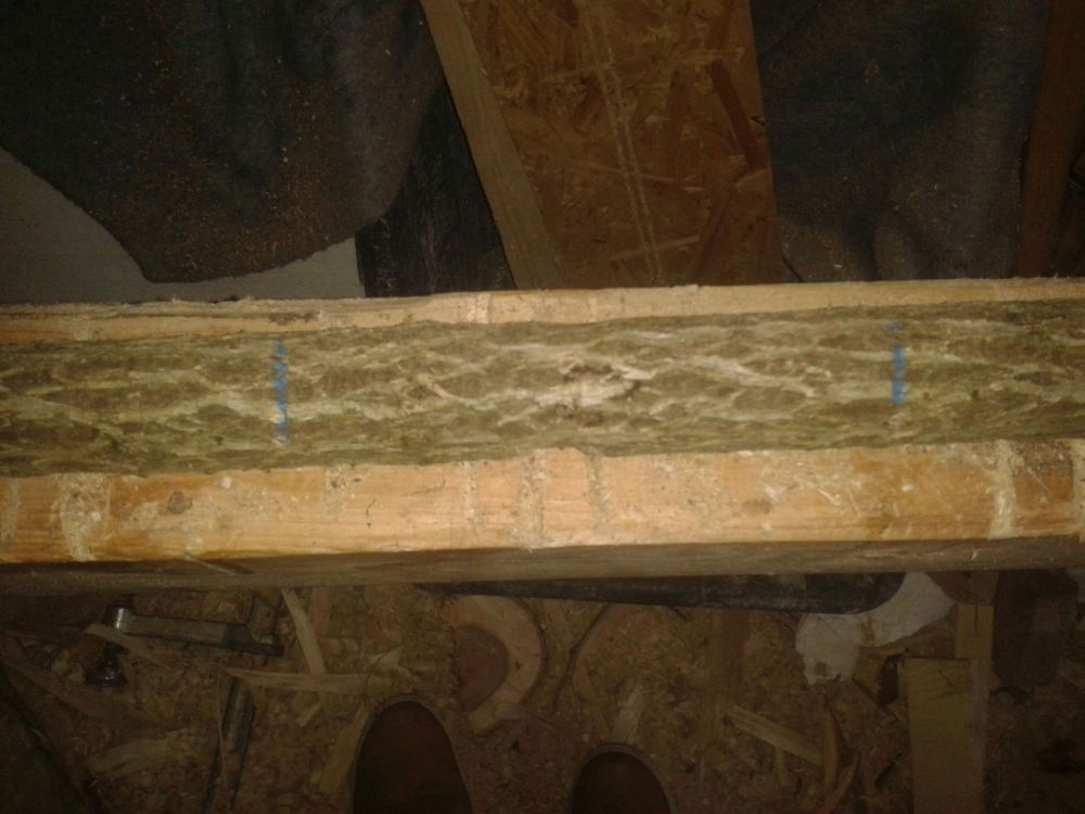

Und den Rest mit einer stumpfen Ziehklinge wegkratzen:

Das isse:

Ast und Rinde, Blätter hattens grad keine da ::)

Durchmesser oben und unten:

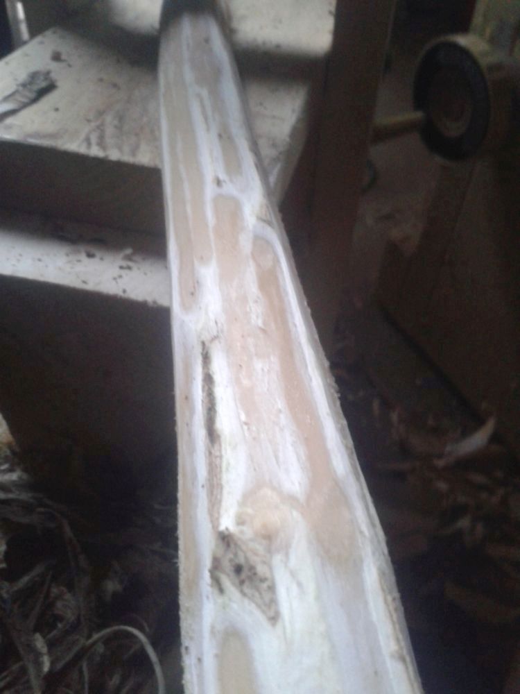

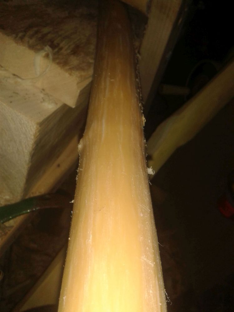

Und wieder entrinden (geht bei Schwarzdorn sehr viel schlechter als bei Holler, der Bast ist faserig wie Sau)
Grob mit Ziehmesser.
Fein mit Ziehklinge.
Das schöne an Schlehe: Das Kambium und der Holzsaft färben sich bei Kontakt mit Sauerstoff und bilden einen schönen rot-bräunlichen Farbton :)

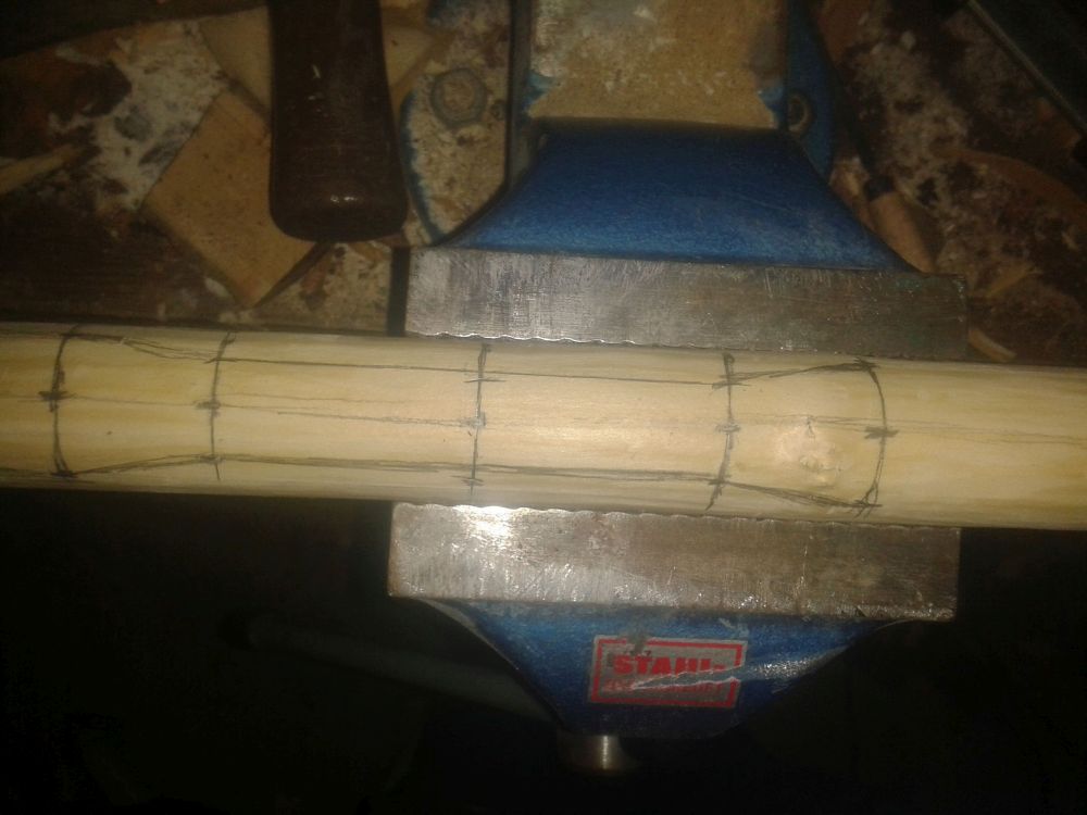

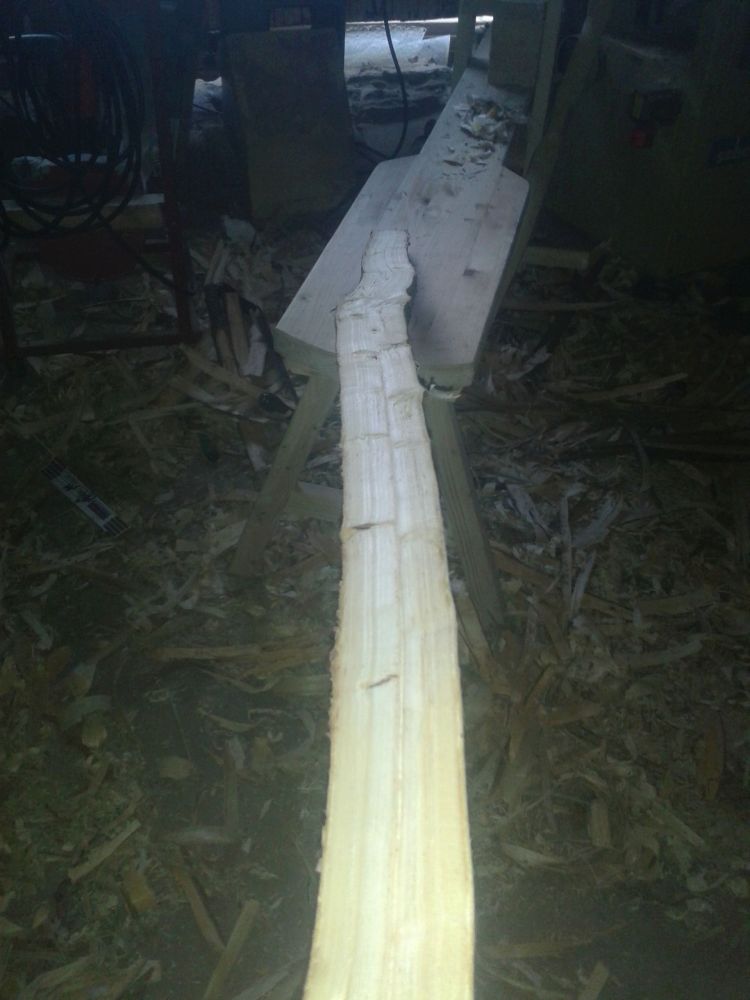

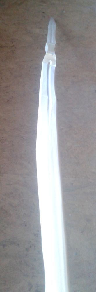

Heute gings ein bisschen mit dem Holler weiter, Breite und Dicke wurden grob herausgearbeitet, um die Trocknung zu beschleunigen.
Aufgezeichnet hab ich nur den Griff, das semipyramidale Design der Wurfarme lässt sich bei so dünnen Dingern sehr leicht per Augenmaß rausschnitzen ;)
Angezeichneter Griff:
Nach getaner Arbeit, Breitenverlauf:
Dickenverlauf:
Jetzt darf er erstmal weiter trocknen, morgen flippe ich dann die Enden ;)
Verwendetes Werkzeug: Schweifhobel, ZIehmesser

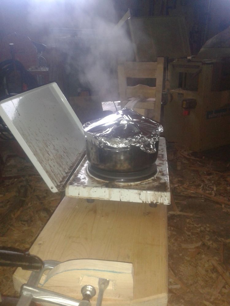

Die Enden biege ich mit Dampf, und werden in der Form gelassen, bis der Stave komplett trocken ist ;)
Beiträge: 3269
Hat Dank erhalten: 162 Mal
Re: Saplingbow 7, Benedikt - Holunder/Schlehe
Beitrag von Benedikt »

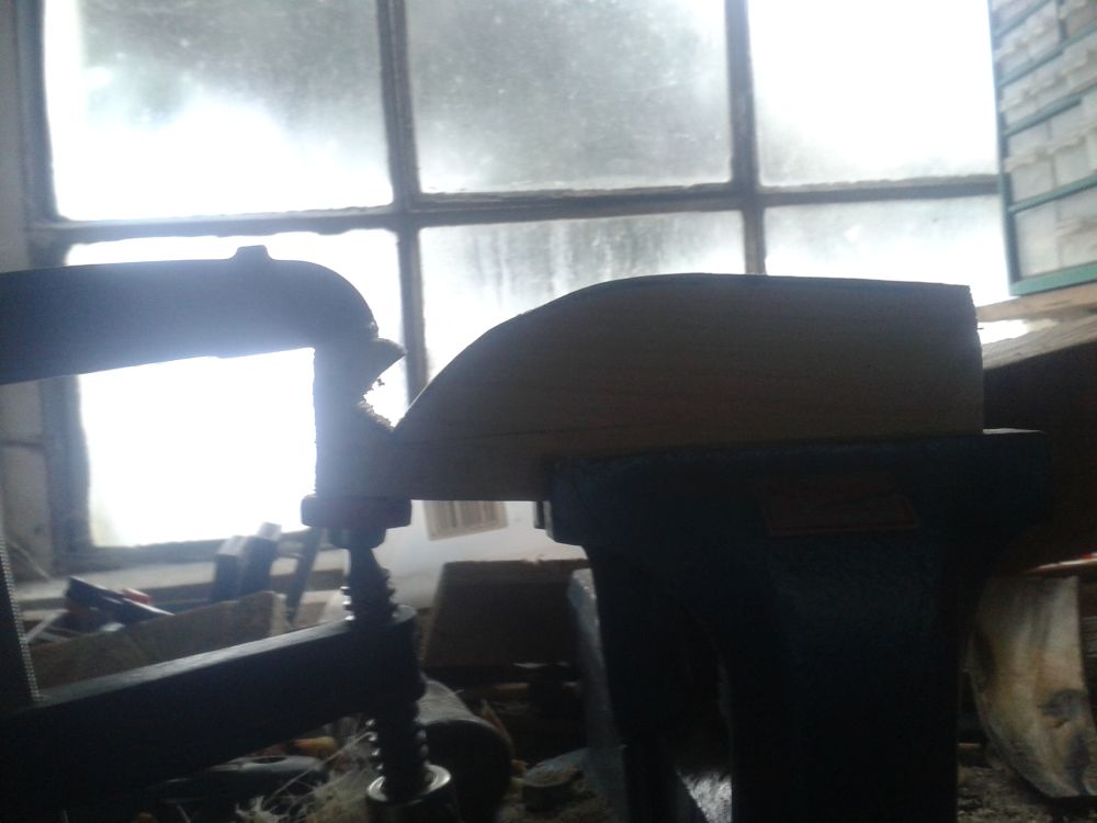

Heute mal schnell die erste Seite geflippt.

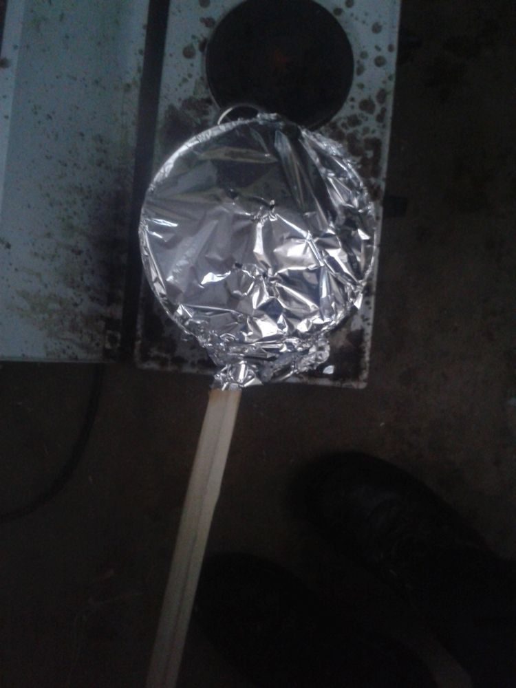

Die Biegeform. Der Gedanke, dass das dünne Hölzchen dahinten evtl. nicht hält, kam mir leider erst nach dem Aussägen.....
Kochzeit beträgt 30 min. 20min sollten auch reichen, aber wenn man die Zeit hat, lieber auf Nr. Sicher gehen.

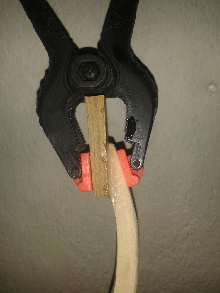

Und gebogen. Das Stückchen hat natürlich trotz Zwinge nicht gehalten....... -_-<br /><br />Außerdem hat sich ein kleiner Span aufgestellt, der wird zeitnah wieder drangepappt.

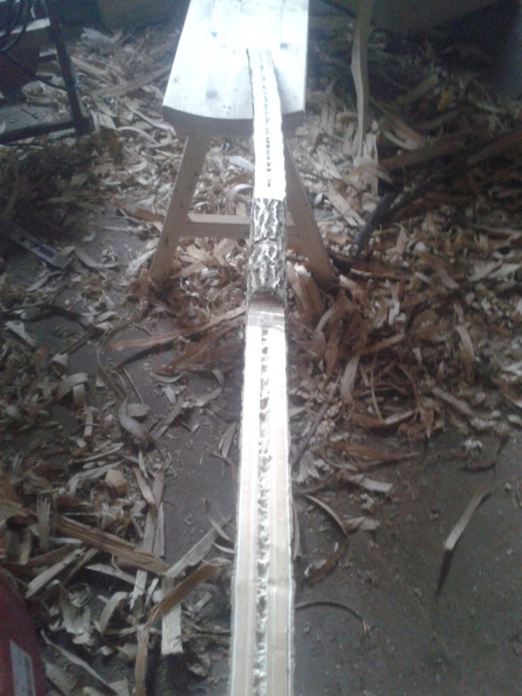

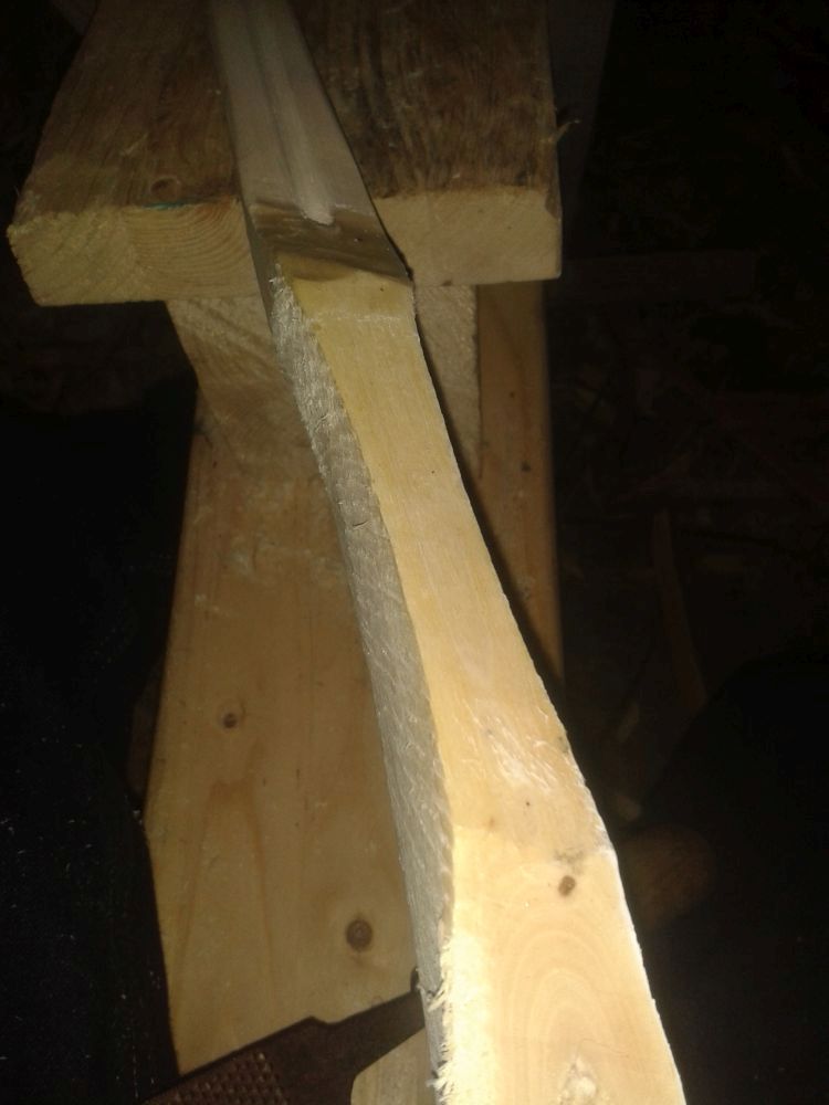

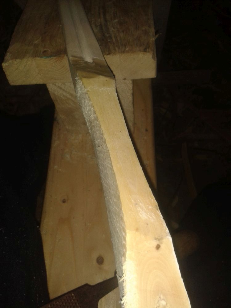

Also mal eben den Griff ausformen:
Vorher
Vorher
Nachher
Nachher
Dann mal ein bisschen im Bodentiller drücken, sieht soweit gut aus.

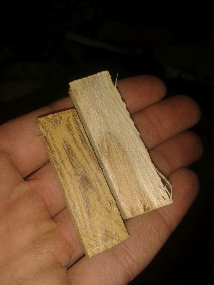

Ergo: Overlays drauf ;D
Schnell zwei Stücke Goldregen geschnappt (danke Dirk :-* )
Und ein wenig zurechtgeschnippelt:
Ein wenig Eule300 angerührt und draufgeklebt:
So, morgen gehts ans Tillern ;D
