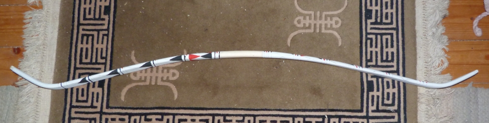

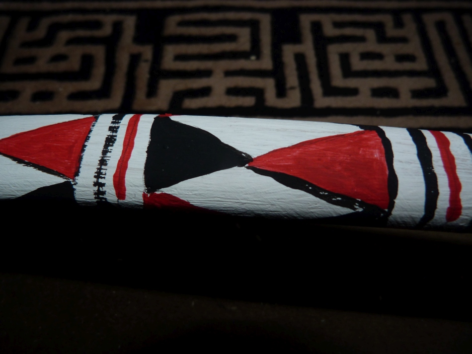

meinem Hasel ist es in der Zwischenzeit zu kalt geworden in der Arktis und er ist nach Süden gewandert... weit nach Süden... in den amerikanischen Südwesten und da wollte er zum Bogen aus der Grasyon Sammlung mit der Kat. Nr. 1995-072 werden...

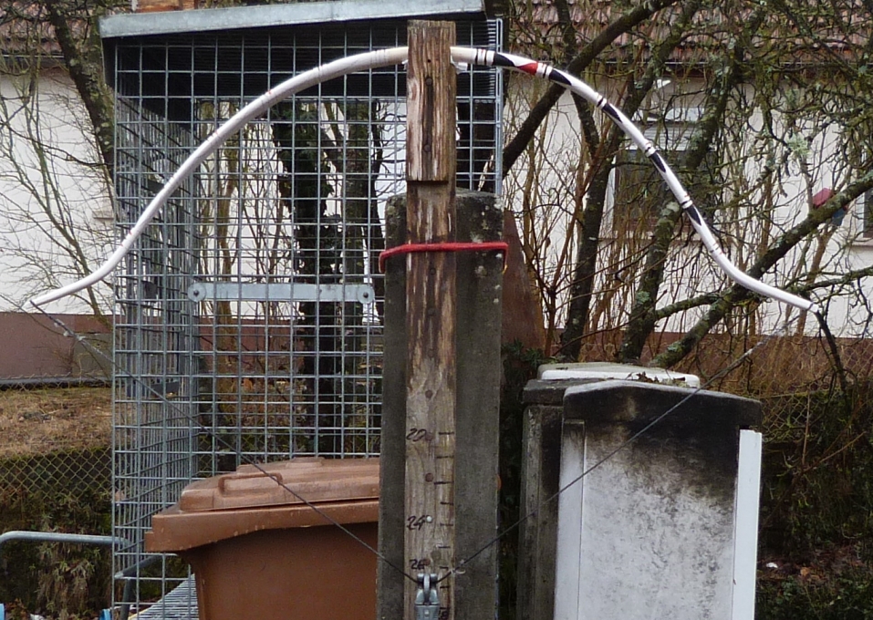

ich bekomm den Tiller einfach nicht besser hin bei der Kürze von 114,5 cm ....
46#@27"

Derber Biegeradius fuer Hasel! :o
Gut, dass du den angemalt hast. Dann sieht man die Knautschfalten nicht so >:)

Eieiei heißes Teil. ;D

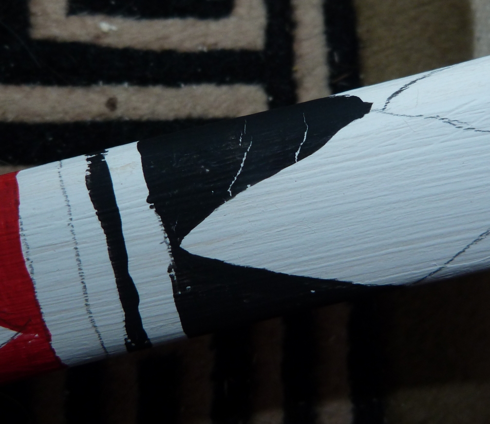

fatz hat geschrieben:Gut, dass du den angemalt hast. Dann sieht man die Knautschfalten nicht so >:)
die hat er erstaunlicherweise nur an einer kleinen Stelle und das war mein alter Fehler kurz mal zu viel am Übergang vom oberen fateout zum WA wegzunehmen... konnte ich nicht mehr komplett korrigieren, sonst keine Stauchrisse!

Uhhh, sehr kranker Tiller ;D

man sieht übrigens Knitterfalten unter Farbe besser....

Puh, das ist schon ein wenig extrem :o Dass der Hasel das nicht mitmacht, verstehe ich...Kann es nicht auch sein, dass das Original einen kürzeren Auszug hatte? Viele Indianerbögen hatten ja Pfeile zwischen 21" und 26" dabei.
Die Bemalung fetzt aber :)

ich finde der Hasel macht das super mit... war gerade damit schiessen... macht Laune... 133 fps bei 25" Auszug und 9 gpp finde ich auch voll ok...

Ok, das hört sich ja echt gar nicht so schlecht an (meiner bescheidenen (=0) Chroni-Erfahrung nach ??? ;) )

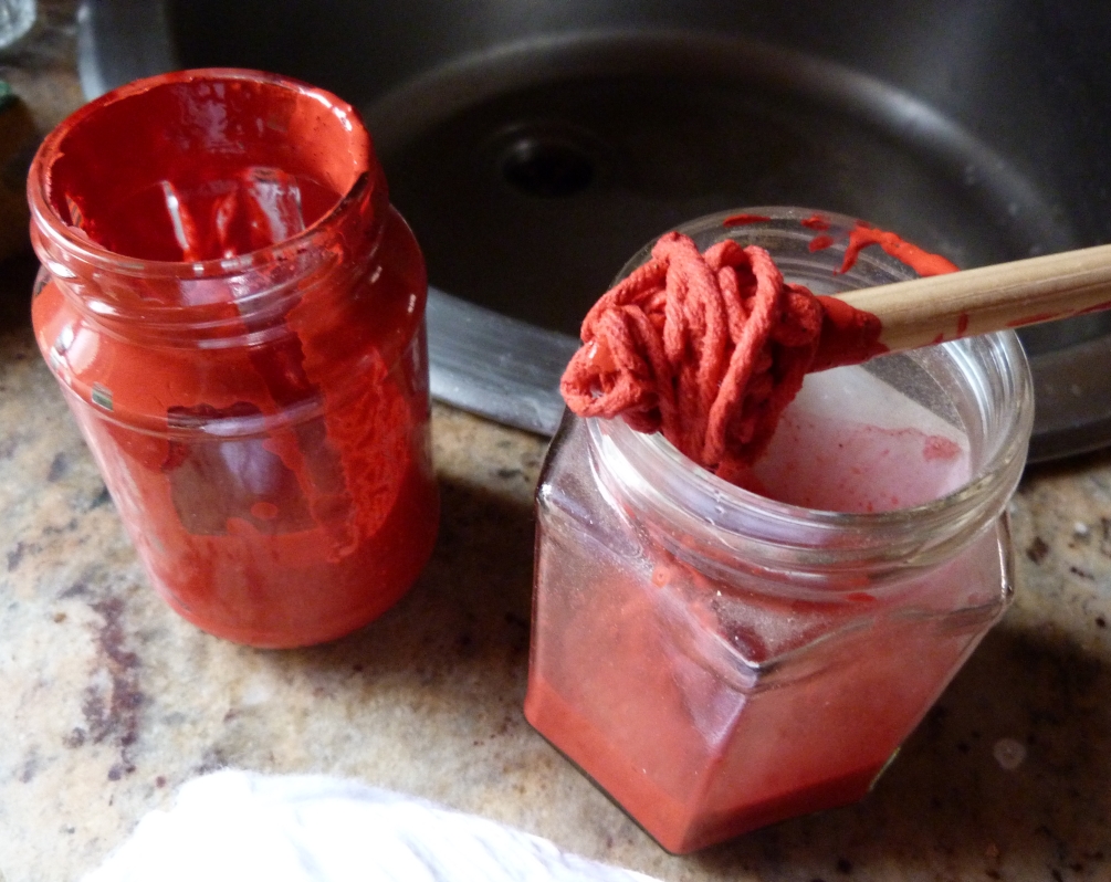

um ein einheitliches Farbbild zu erreichen habe ich weißen Wollfaden gefärbt, hat gut geklappt
