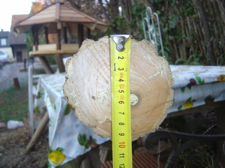

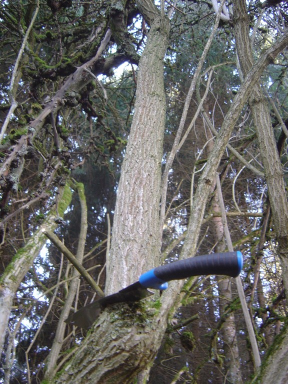

auch ich war auf dem Weg zu den Pferden schon am ausgesuchten Holunderstämmchen... der Geist des Baumes macht es mir schwer.. aber so muss das sein, wenn man diesen Baum will...
Räucherung für den Baumgeist
das Objekt meiner Begierde....
liebe Grüße benzi

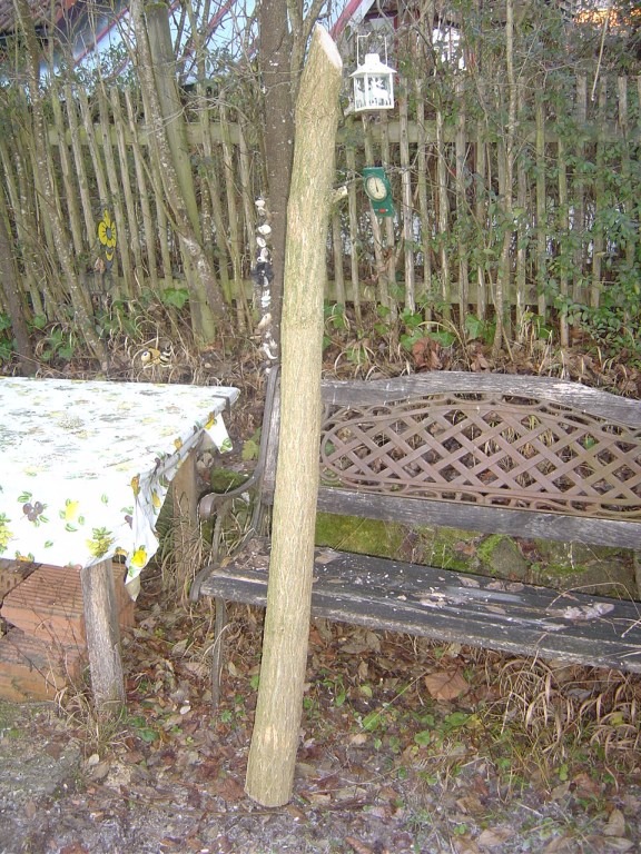

so das Stämmchen ist zuhause

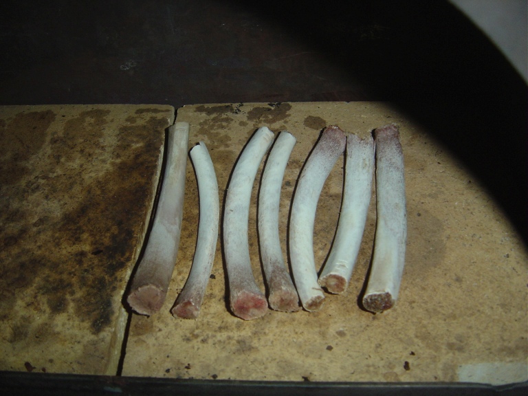

dann habe ich heute noch die Knochen von Fleischresten befreit
wer sich nun fragt zu was ich Knochen brauche und für die, die es letztes Jahr nicht verfolgt haben, ich werde es nochmal mit
dem Inuitbogen mit Kabelbacking versuchen, auf Rat von Chirion diesmal aus Holunder, mein erster Bogen aus diesem wundervollen Holz...
hier der thread vom Vorjahr mit links zum historischen Original:
http://www.fletchers-corner.de/viewtopi ... ka#p502187
liebe Grüße benzi

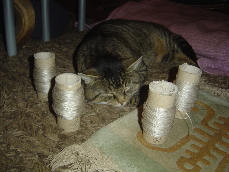

Vorbereitungen für das Kabelbacking aus Dacron bronzefarben
sowas solls werden:
Quelle
liebe Grüße benzi

die Knochen zur Verstärkung der Recurves beim Auskochen und beim Trocknen
der Bogen, da ja ein Nachbau eines historischen Vorbildes (Grayson Sammlung Kat Nr 1994-0971, Nord Alaska), soll 118cm lang und 4cm breit in der WA Mitte werden
liebe Grüße benzi

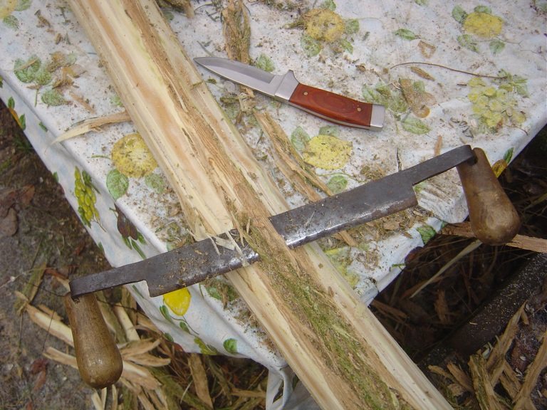

Rinde runter machen.... es faziniert mich immer wieder wie schön so ein Holz sein kann
liebe Grüße benzi

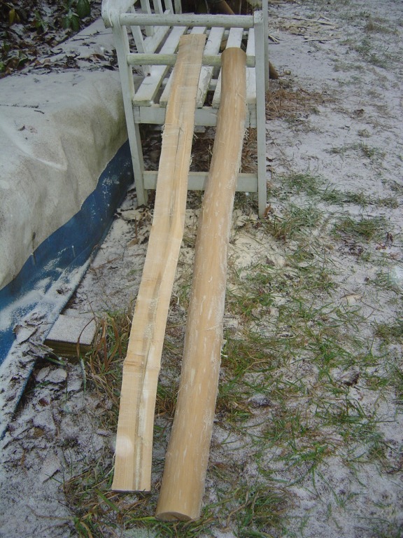

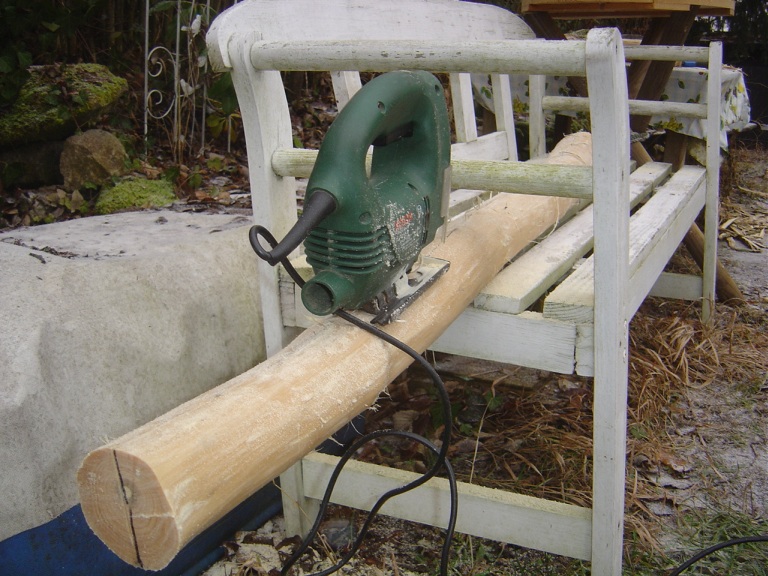

Aufsägen mit der Stichsäge
fertig, sieht aus als würden zwei Bogen draus werden können... evtl einer schnell und einer langsam getrocknet...
liebe Grüße benzi

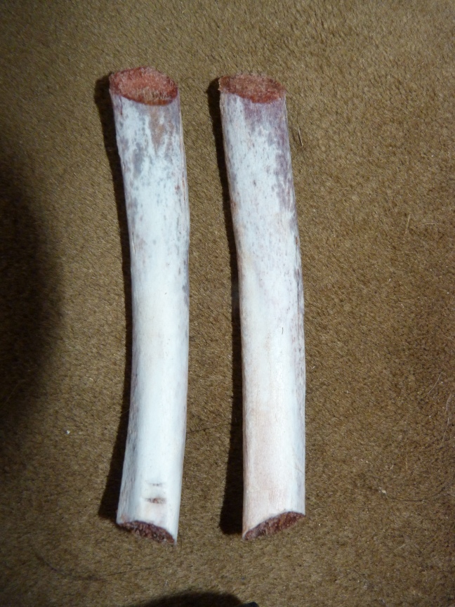

die beiden für den Bogen ausgewählten Knochen abgelängt und auf Form gefeilt
das muss ich zu diesem frühen Zeitpunkt machen, da die Recurves den Biegungen der Knochen angeglichen werden müssen
liebe Grüße benzi
liebe Grüße benzi

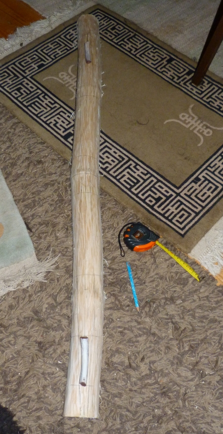

Profil aufgezeichnet... die Knochen sind 10cm lang geworden und liegen 6cm vor dem Ende...
liebe Grüße benzi
