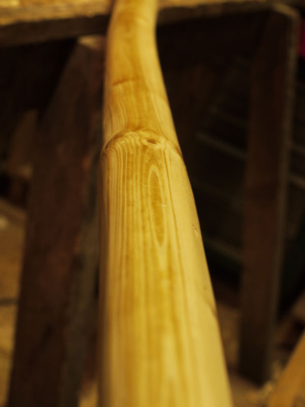

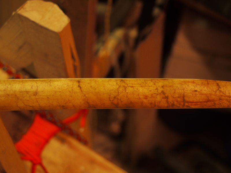

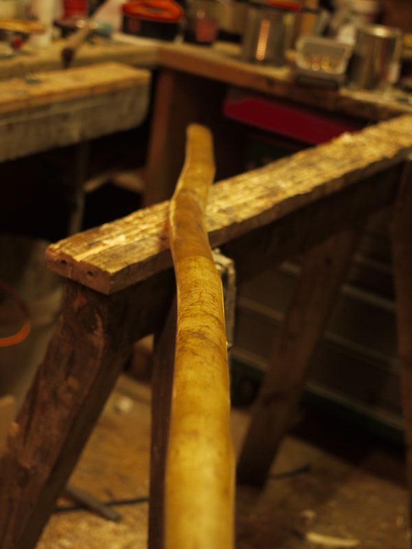

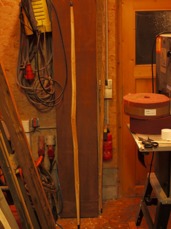

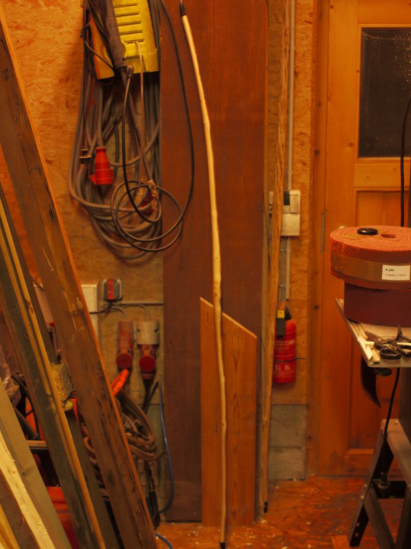

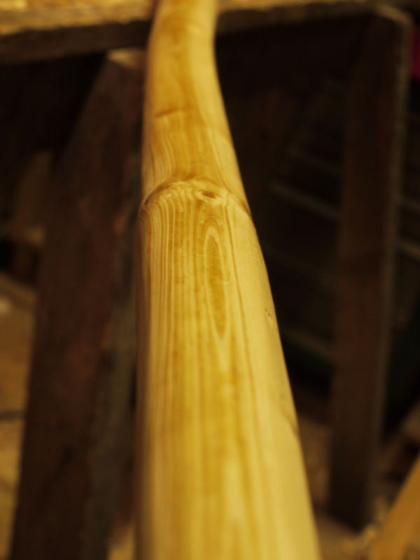

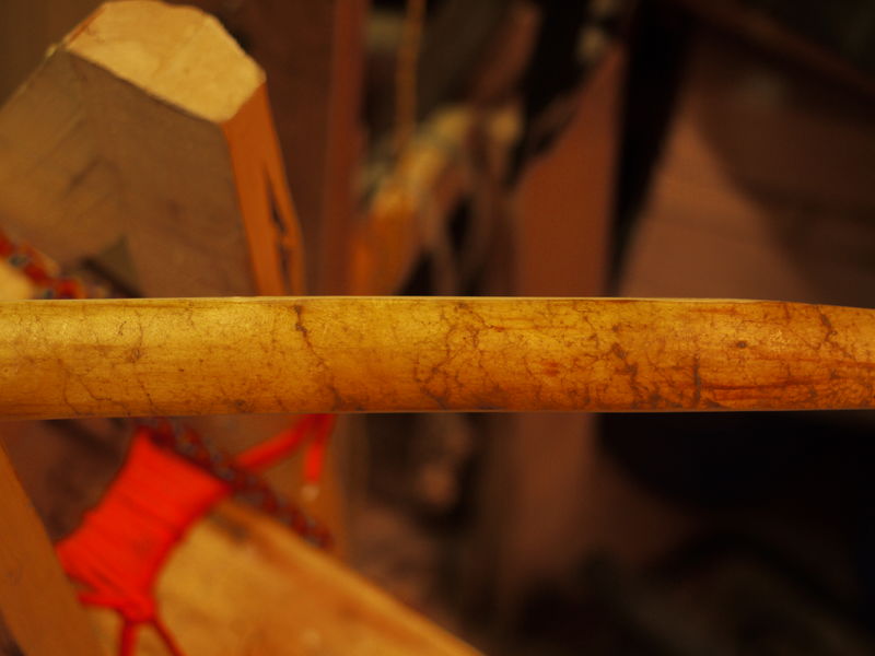

So die Herren, dann halt noch ein paar schlechte Fotos
Vom Bauch
Von der Seite
Lustiges Muster unter der Rohhaut
Runder Ruecken kann entzuecken
runder Bauch kann's auch

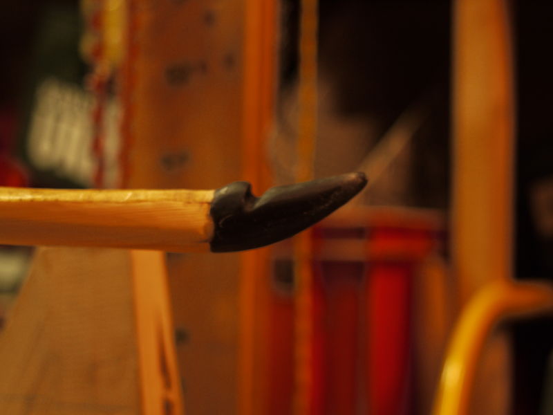

Nocke noch unpoliert
ca 65#@30". Weiter trau ich mich grad ned. NtN 70" / 178cm

Jetzt musst du aber noch n 100# Fichtenwarbow nachschieben. :o
Ne 65# Fichte. Ich schmeiß mich weg. ;D
ROFL!! Sehr großes Fichtenkino hier!!

Ich würde auch erstmal nicht weiter ziehen. Erstmal ne Runde damit schießen und danach kannst dich immer noch Rantasten.

Die kleine Kurve liegt ja so ungefähr im Griffbereich. Läuft die Sehne dann nicht neben dem Griff? Oder kommt der Griff woanders hin?

TorstenT hat geschrieben:Die kleine Kurve liegt ja so ungefähr im Griffbereich. Läuft die Sehne dann nicht neben dem Griff?
Die Sehne laeuft ganz OK. Kann sein, das ich da ein bissl schraeg fotografiert hab.

Ha, was hab' ich damals gesagt? Jetzt wissen wir, dass man auch aus Fichte einen Bogen bauen kann. Ich bin gespannt, wie er sich bewährt. Auf jeden Fall schon einmal herzlichen Glückwunsch, dass das Holz durchgehalten hat.

ralfmcghee hat geschrieben:Ha, was hab' ich damals gesagt? Jetzt wissen wir, dass man auch aus Fichte einen Bogen bauen kann.
Nein Ralf, es ist nur bewiesen, dass man aus Picea abies subspecies bavarica alpinenis einen Bogen bauen kann.
Aus so oana preißischen flachland Fichtn geht des bestimmt ned. ;) :D

Abwarten. :D Ich will eigentlich kein Holz mehr sammeln bis ich meine Rückstände abgearbeitet habe. Aber wenn ich mal wieder an Fichte aus dem Schwarzwald oder dem Taunus komme, probiere ich es noch einmal. Ab 30# würde ich dann behaupten, dass es ein Bogen ist.
