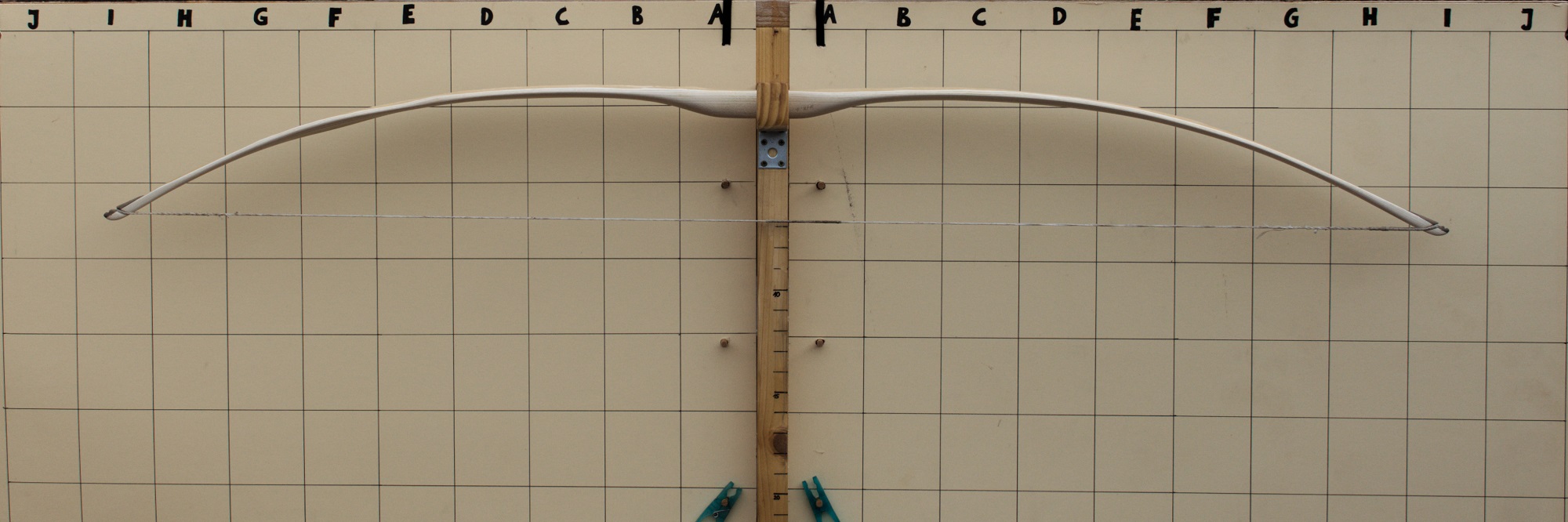

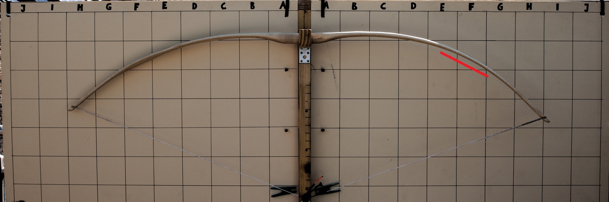

Hallo! Ich habe dann doch nochmal ne Nachfrage:
Ich hatte irgendwie den Eindruck beim Einschießen, dass der obere WA deutlich weiter rum kommt, obwohl die Standhöhe eigentlich so aussieht, als wäre er (fast ein wenig doll) schwächer als der untere. Auf den Tillerstock überprüft sieht das so aus:
(Rechts wie immer oben)
ohne Spannung
ohne Spannung
Standhöhe
Standhöhe
Finde hier den Abstand zwischen Sehne und WA oben deutlich größer. Kann man messen aber man siehts mit bloßem Auge auch schon. Soll ja auch so sein (etwas), aber hier ist es schon recht deutlich ausgeprägt oder?
46#@21"
46#@21"
Da frei beweglich aufgelegt, müsste ich, nach allem was ihr mir erklärt habt, rechts, also oben schwächen. (Verlagere ich Druck und Zugpunkt jeweils nach oben wird das Phänomen noch stärker.)
Diese Eindrücke scheinen im Moment widersprüchlich zu sein. Liegts also an Auflage und auch an der Grifftechnik beim Einschießen, dass der obere WA weiter runter kommt oder ist er doch zu stark?
Vielen Dank und Grüße, Klaus

Hi ,
also der linke Wurfarm ist viel zu stark( ich denke das ist der untere) und somit wird der rechte zu stark in die Mittenbiegung gedrückt. Das sieht man dran, das der Bogen schief auf dem Tillerstock liegt. Jetzt aber mal eine Frage... ist der ober Wurfarm ca.2,5cm länger als der untere? Ich weiß nicht warum ihr das alle macht...als Anfänger ist es leichter, wenn beide Wurfarme gleich lang sind. Man lässt den unteren Wurfarm leicht stärker oder kürzt ihn zum Schluss um ca 1cm... das reicht völlig 2. Wenn du schon ein Brett mit Linien hinter den Bogen hängst, dann sollten diese auch auf einer Linie liegen(siehe Foto), sonst irritiert das mehr als es hilft ;) Dir war der Bogen sowieso zu stark oder?

1.Ja war zu stark. Glaube ich hatte ihn nicht mal im Vollauszug.
2 das mit dem kürzeren unteren WA kommt aus einem der beiden existierenden Wikis (FC oder das andere) glaube ich, da steht dass man den unteren kürzer machen soll weil er dann leichter und stärker sei. Kann das nochmal gerne nachsehen woher das kommt. Ich glaube als Anfänger denkt man das wäre die einfachste Variante und dass es eine gute Idee wäre wenn der Pfeil nah an der geometrischen Mitte läge.
3. Der Tillerstock ist so konstruiert, dass ich ihn auf und abbauen kann. Muss so sein. Kann den leider dort nicht stehen lassen. Dahinter ist nur ein Geländer, die Pappen montiere ich dann jedesmal an nem Quelbalken. Dadurch leidet die Genauigkeit, das stimmt. Bisher dachte ich es geht so. Hätte auch gerne ne Werkstatt wo ich das alles fest installieren kann. Aktuell nicht möglich und einer der Gründe warum ich sehr lange brauche. Muss immer alles rauskranen, aufbauen und wieder wegräumen.
Aber vielen Dank für alle Hinweise. Dachte mir ja schon dass eigentlich der untere zu stark ist. Kein Wunder das der obere leichte Knitter bekommt. Werde das korrigieren!

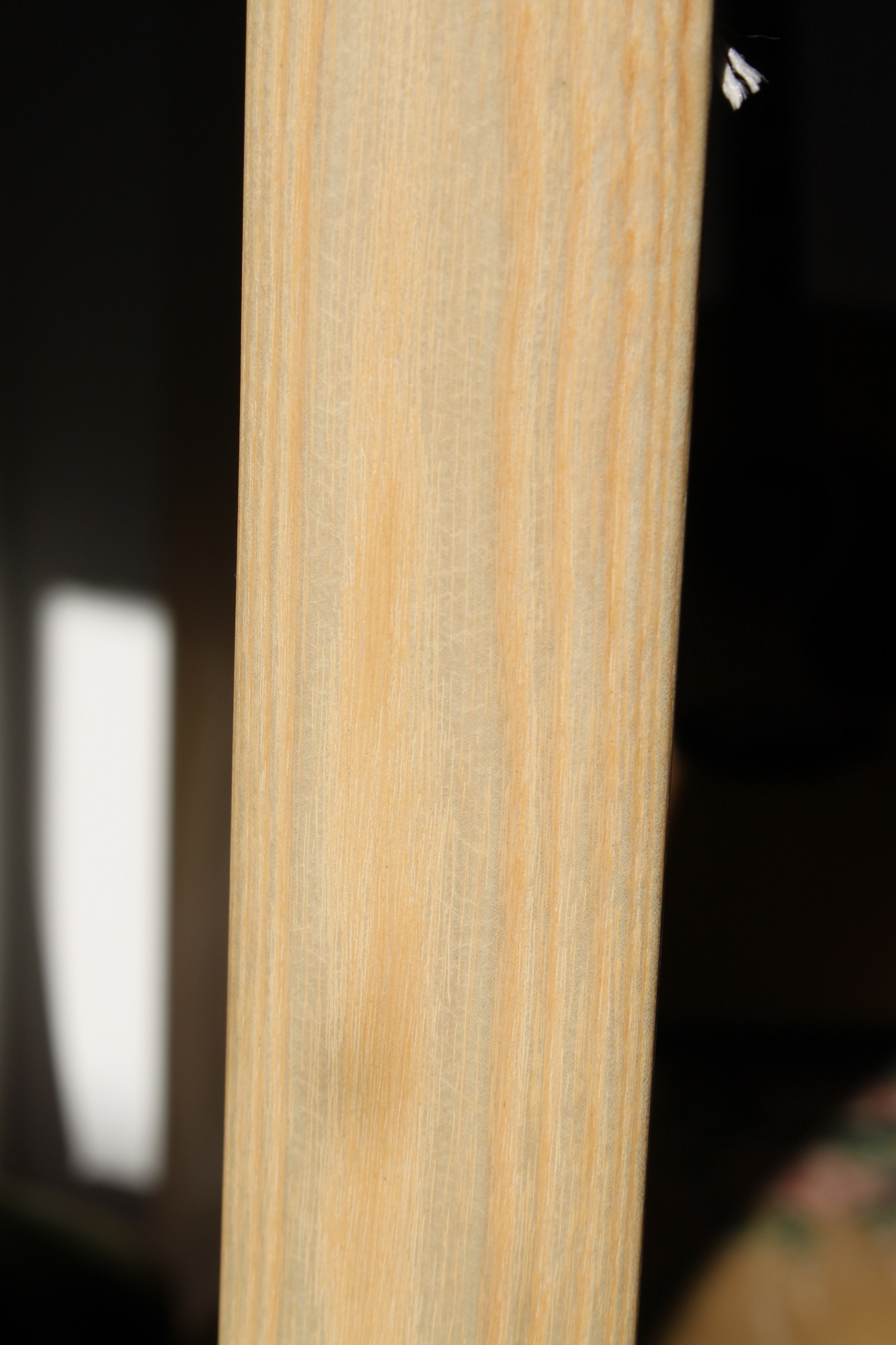

Mach mal bitte bevor du was änderst ein Bild von dem Knitter und zwar so das man die Lage im Bogen sehen kann.

Sieht so aus:
Scheint mir eher oberflächig, bei normalem Licht sieht man gar nix, nur in nem bestimmten Winkel bei direkter Sonneneinstrahlung wird dieses feine Netz sichtbar. Hatte bei meinem ersten Versuch mal nen dicken Stauchbruch der durch mehrere! ::) Jahresringe ging, das hier scheint mir dagegen noch sehr harmlos.
Liegen tun sie hier etwa an der roten Markierung, keine Überraschung oder?

...doch schon, hätte sie näher am Griff vermutet!
Aber tröste Dich: Dagegen machen kann man zwar nix, aber Esche kann auch mit "Griselknitter" jahrelang funktionieren...

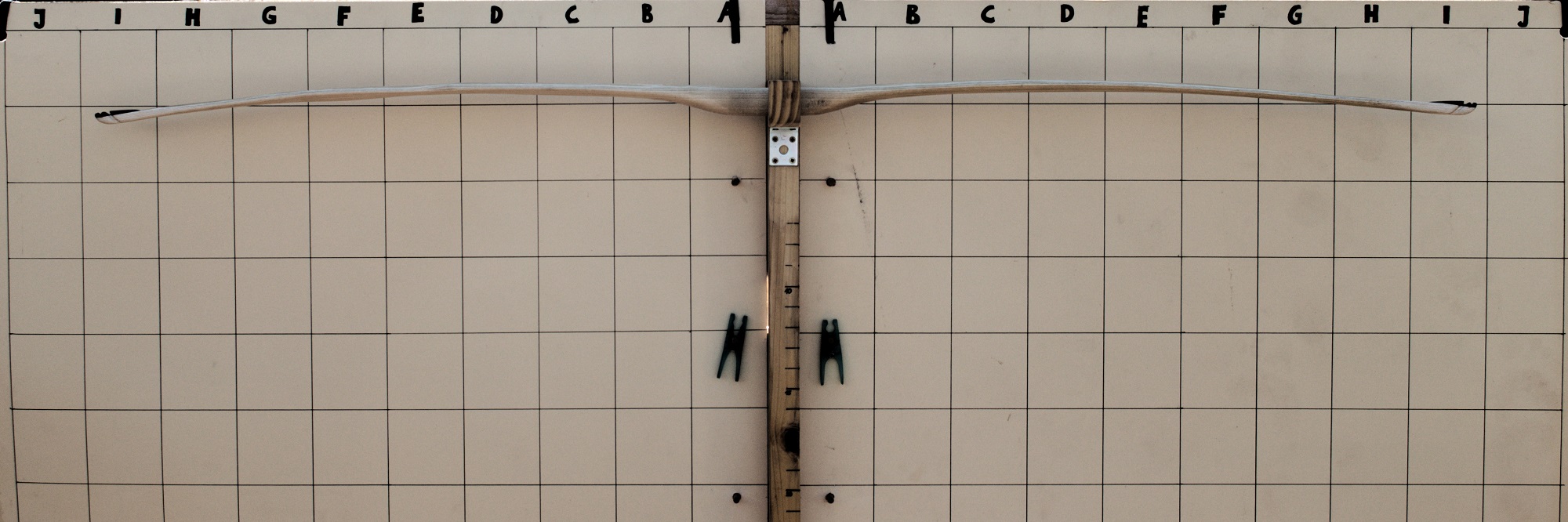

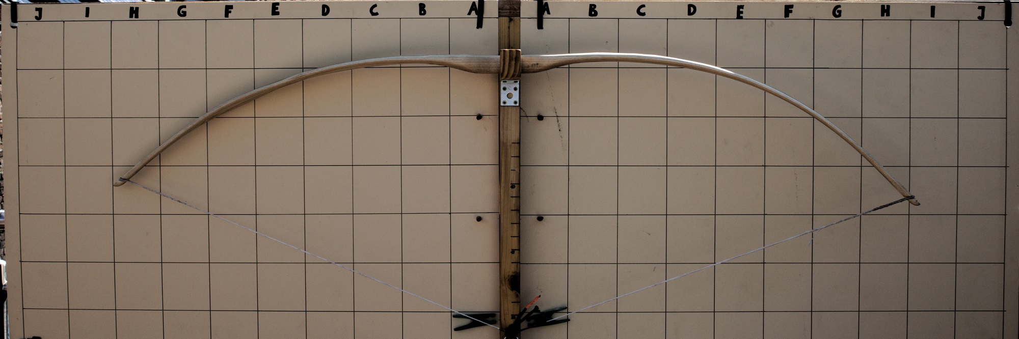

So.
Fertig.
Zumindest mit der Holzbiegung und nach meinem Ermessen. ;D
Wenn keine argen Bedenken vorgebracht werden würde ich ihn jetzt so lassen und mich nach der Kosmetik der Benutzung widmen.
ohen Spannung
ohen Spannung
Standhöhe
Standhöhe
64#@28 Zoll
64#@28 Zoll

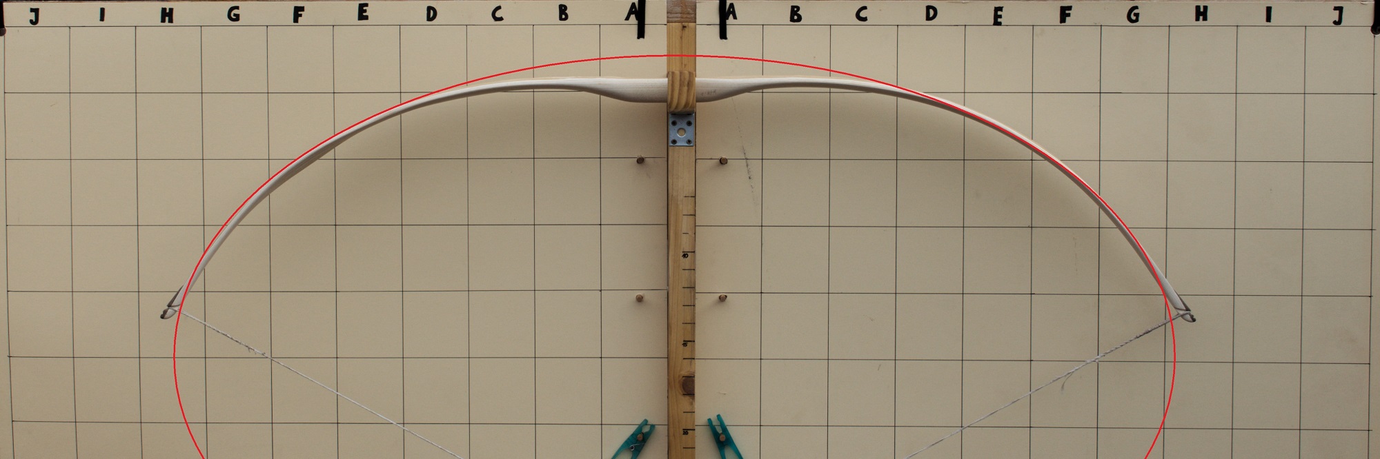

Dann doch mal wieder Fragen:
Ist der Sehnenwinkel so noch vertetbar oder muss ich da schon übers flippen nachdenken? Wenn man das so pauschal überhaupt beantworten kann.
Biegung sieht ansonsten eigentlich schön aus, aber schön heißt ja nicht unbedingt gut...
Wenn ich ne Ellipse drauflege (siehe Bild unten), scheint mir der rechte=obere WA mittig etwas zuviel Biegung zu haben. Habe das noch versucht zu entlasten, ist auch besser geworden aber so ist es erstmal. Hier könnte man vielleicht übers tempern nachdenken?
mit Ellipse
mit Ellipse

Hi Klaus,
sieht toll aus, ich würde den so lassen wenn er gut die Pfeile schubst.
Ich glaube zu sehen, das hinter dem Griff der rechte WA stärker nach oben biegt und deshalb die elipse nicht passt.
Alfred

Hey, danke, mir gefällt er auch soweit ganz gut. Bin froh, dass ich ihn seit dem letzten Mal, wo der untere WA viel zu stark war, selber wieder in die Spur bekommen, zumindest aber nicht versaut habe.
hmmm ja das mit der Ellipse könnte sein. Da hörts dann mit meiner Urteilskraft definitv auf.
