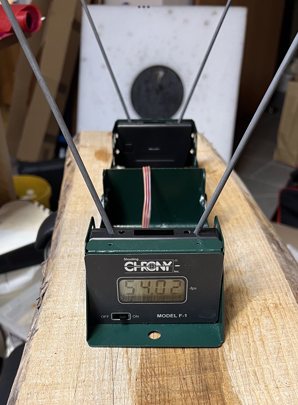

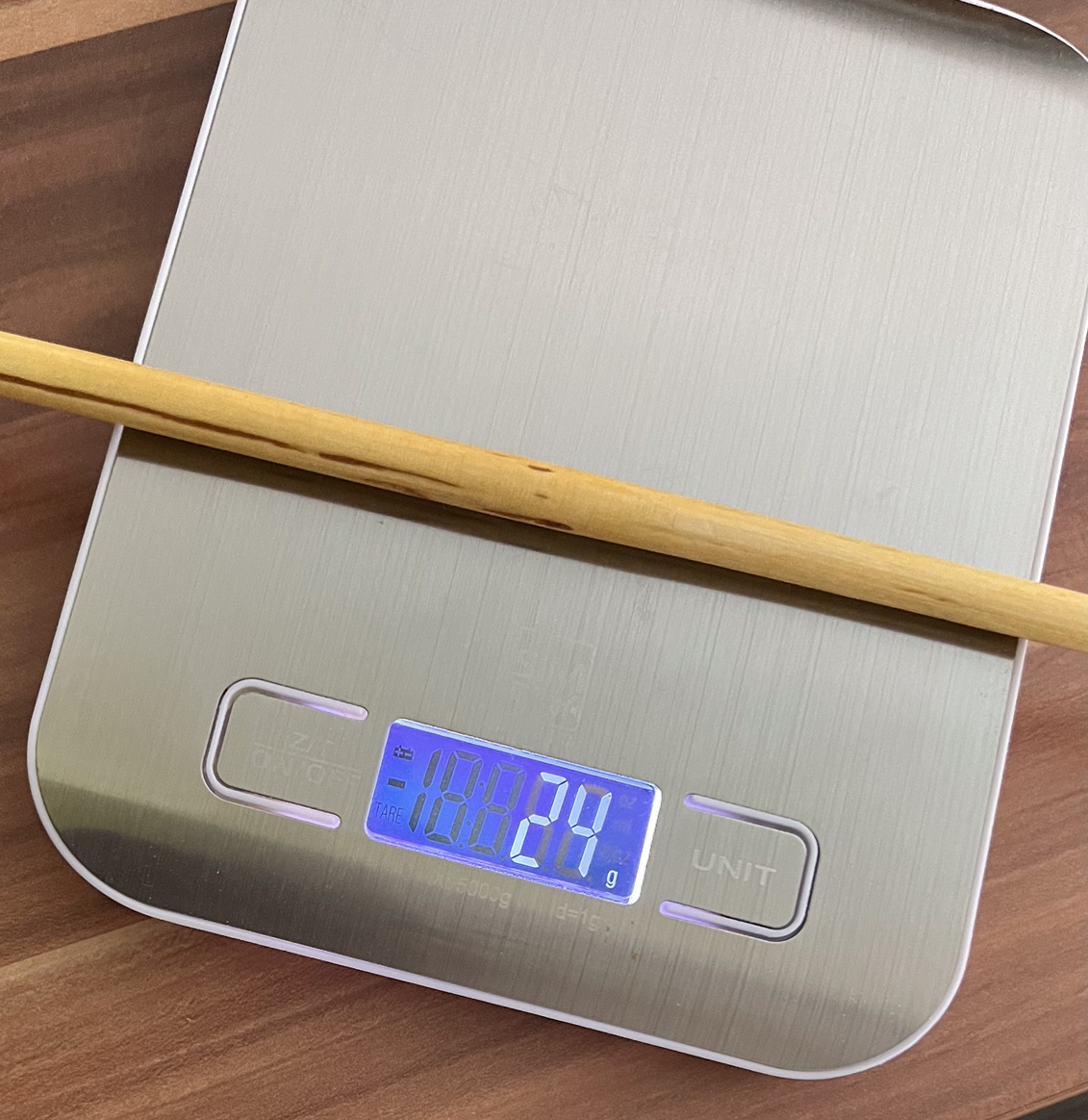

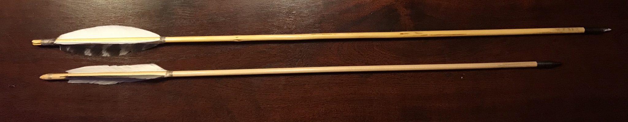

Habe den Bogen jetzt durch den reaktivierten Chroni geschossen, 24 Gramm Pfeil vom Schneeball, das sind ca 370 Grain, bei 48 Pfund wären das 7,7 Grain pro Pfund, der schnellste Pfeil wäre 54m/s schnell gewesen, fliegender Anker, das wären ca. 162 fps., ist das realistisch?
- Hieronymus
- Beiträge: 3546
- Hat gedankt: 33 Mal
- Hat Dank erhalten: 185 Mal
Re: Saplingbow 14, Chirurg, 2x Holler, Hasel, Flieder,
Der müsste eigentlich mehr bringen, vor allem bei 7,5gpp . Da sollten locker 190er Werte drin sein, aber manchmal täuscht man sich auch, wenn es um die tatsächliche Geschwindigkeit geht.
- Beiträge: 1452
- Hat gedankt: 149 Mal
- Hat Dank erhalten: 394 Mal
Der Schneeballpfeil hatte 6 Zoll Saubuckelfedern, habe es jetzt mit einem kürzeren 22 Gramm Fichtenpfeil mit deutlich schmäleren Entenfedern versucht und siehe da 63,6 m/s bzw. 191fps, wenn mein betagter Chroni noch was taugt.

Erstaunlich, was so ein wenig Gewichteinsparung und weniger Feder bewirkt.

Fliegender Anker (unterschiedlicher Auszug) nur mehr 7Grain pro Pfund, öfter schießen, mehr Übung und besserer Ablass, falsche Messung (bei 5 Schuss steht mindestens 3 x Error 1 oder 2 am Display), im Wohnkeller Schießen und am Anfang etwas gehemmt sein, ich halte nicht viel davon, vor allem, weil ich lieber im Freien auf Weite schieße und mit dem Laser die Distanz messe, dass ist für mich genauer und nachvollziehbarer, bei uns liegt derzeit 1m Schnee, somit ist es leider nicht möglich auf Weite zu schießen.

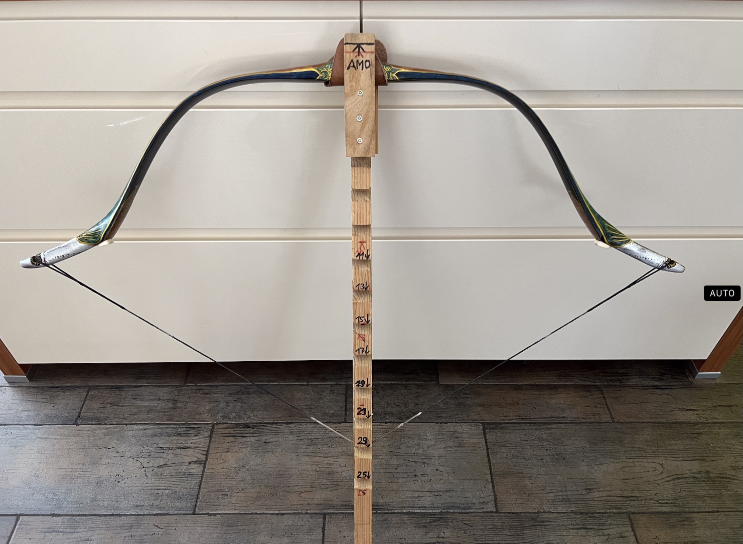

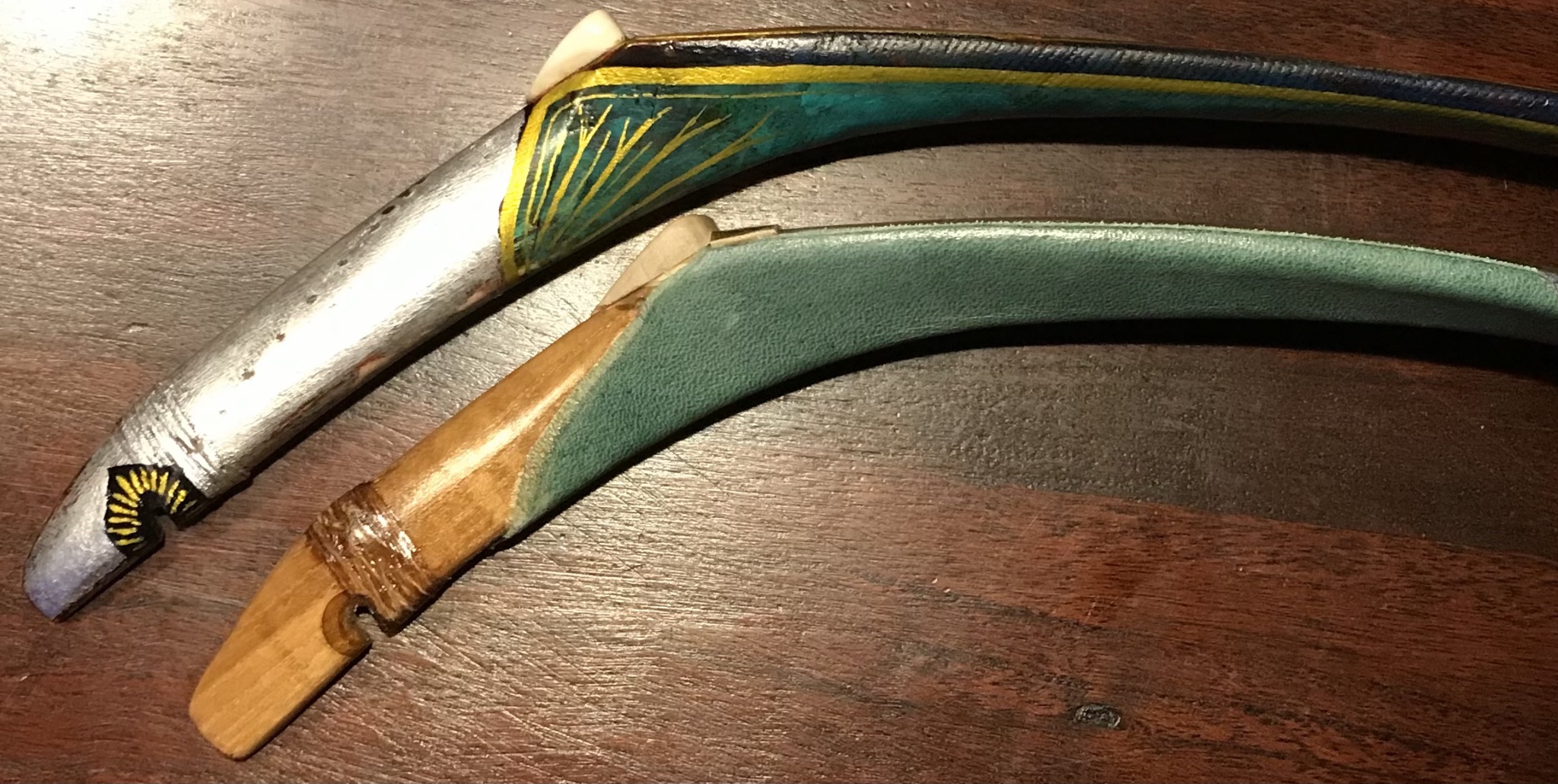

Der Bogen ist sehr gelungen, eine echte Augenweide und die kurze Bauzeit sensationell!
Möglicherweise sind die Siyahs (der Kniebereich) etwas overbuild, anhand der Fotos und mit den Maßen von leichten osmanischen Bogen im Kopf sieht es so aus. Aber trotzdem, definitiv thumbs up.

Darum nenne ich ihn auch Haselreste Kompositbogen, die Haselreste geben großteils die Form des Bogen vor. Die Siyahs und das Kasanknie haben so ihren natürlichen Bogen (erster Jahresring an der Oberfläche), der Kasanabschnitt ist kürzer als normal, da der Haselabschnitt für die Wurfarme nicht mehr Länge hergegeben hat, im Sehnenkerbenbereich findet sich auf einer Seite ein Ast und die Siyahs sind etwas länger als normal und Hasel ist auch schwächer als Esche oder laminierte Eibe und Aluminium trägt auch mehr auf als eine dunkle nicht metallische Farbe… (mehr Ausreden fallen mir nicht mehr ein
) Darum habe ich ihn auch etwas dicker gelassen als gewünscht.
lG Stephan

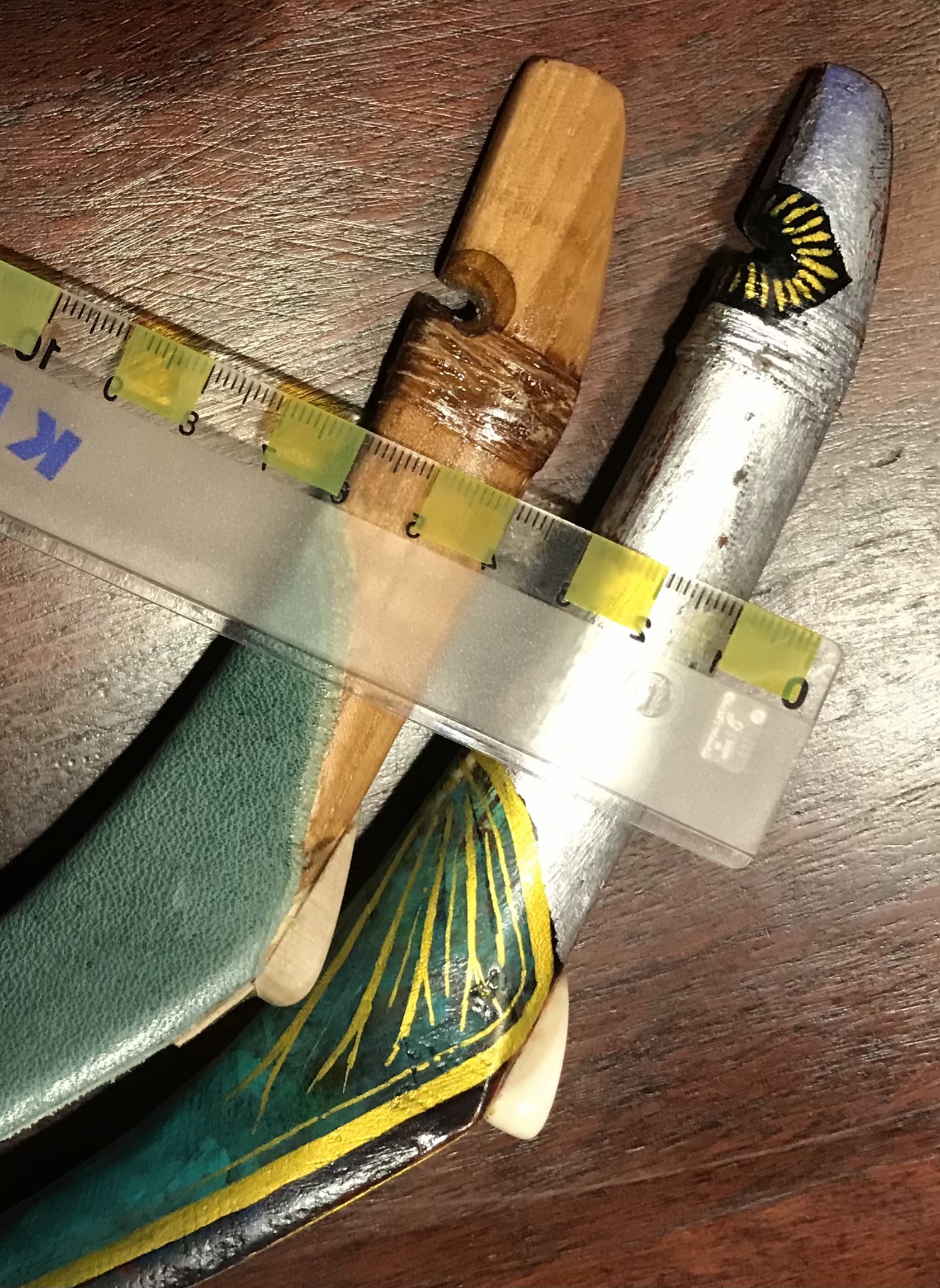

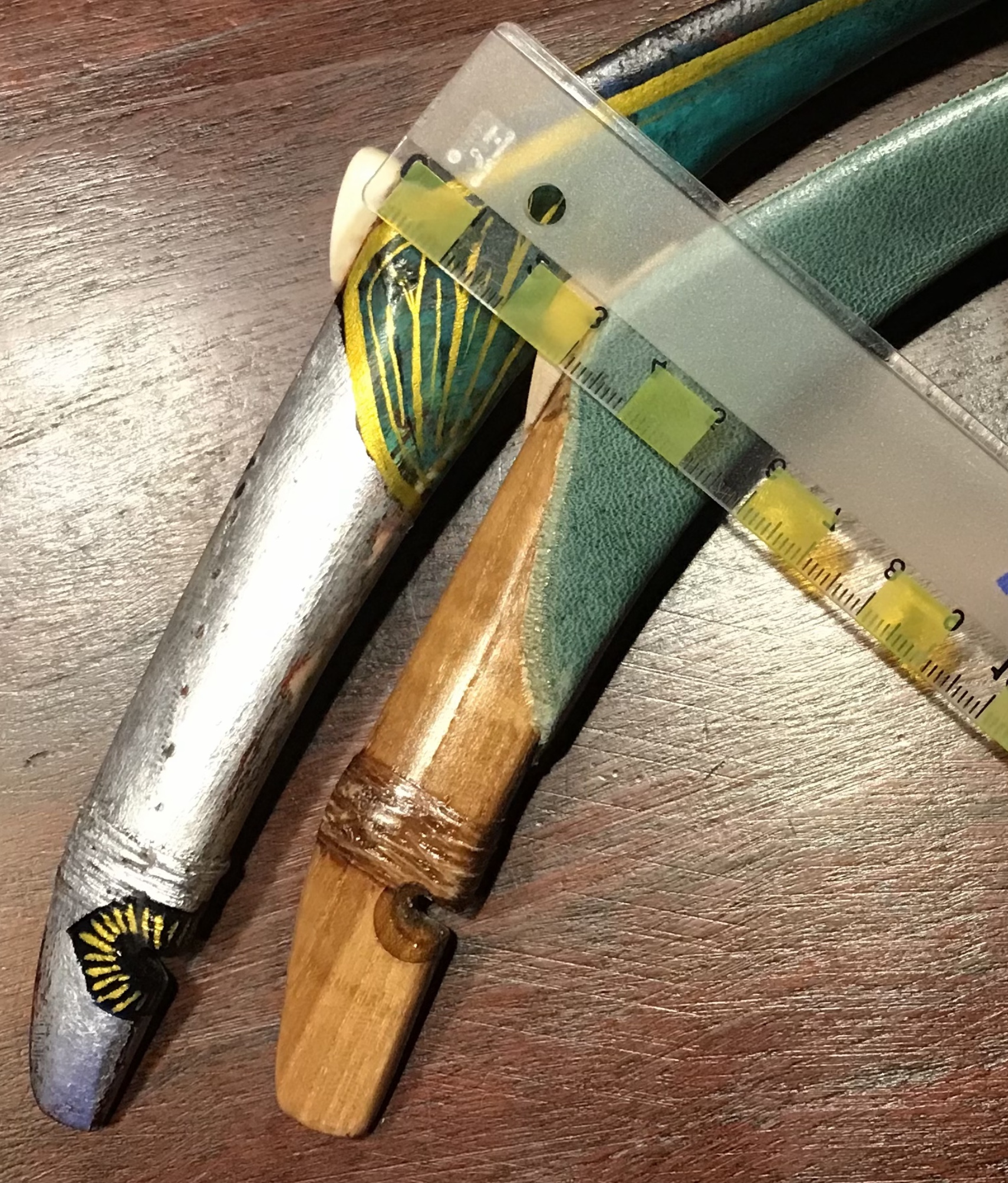

Die Siyahs haben eine Dicke von 2cm und am Übergang zum Kasan 2,5cm, die Sehnenkerbe ist 7mm tief, im Vergleich dazu ein gekaufter 49 Pfund Osmane von Grozer, danach habe ich mich ein bißchen orientiert. LG Stephan

So können Fotos täuschen, speziell auf dem letzten Foto (abgespannt, Seitenansicht) sieht es viel dicker aus
