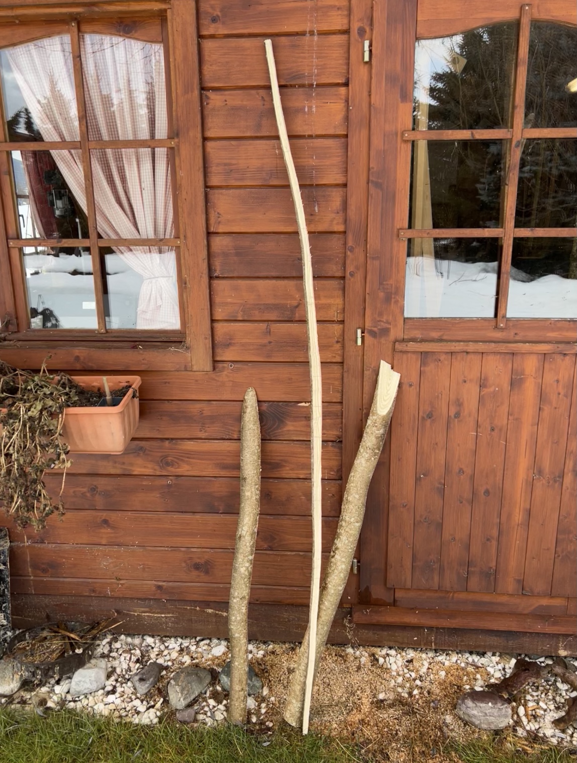

So, endlich Zeit gehabt!
Vorerst allen ein gutes neues Jahr und gutes Gelingen!

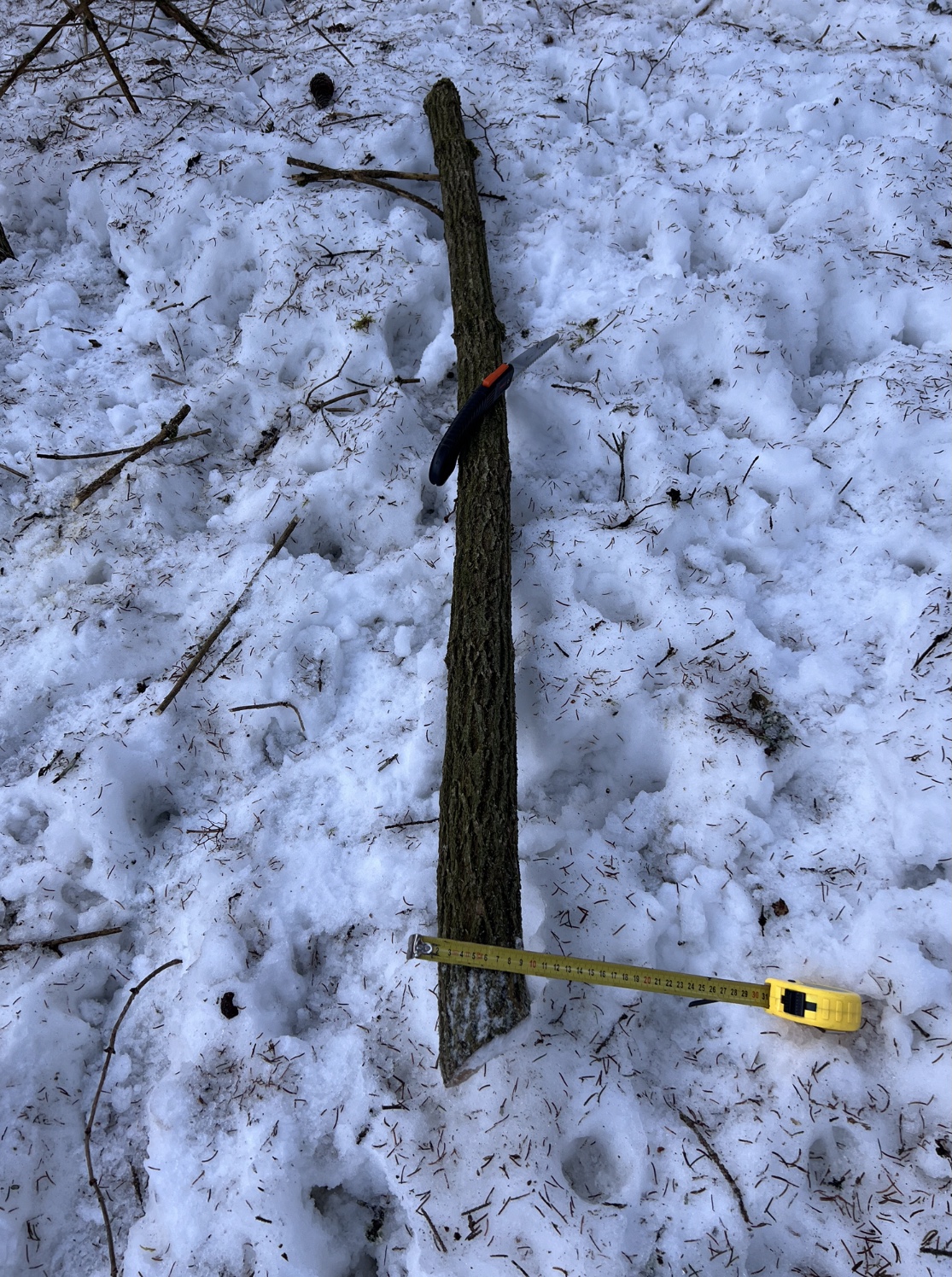

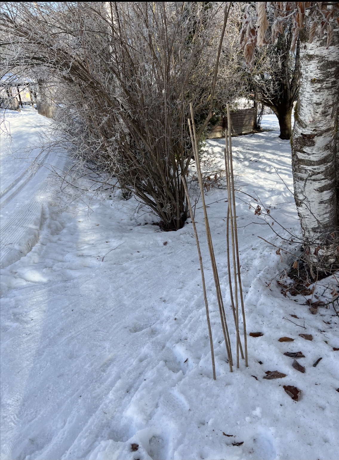

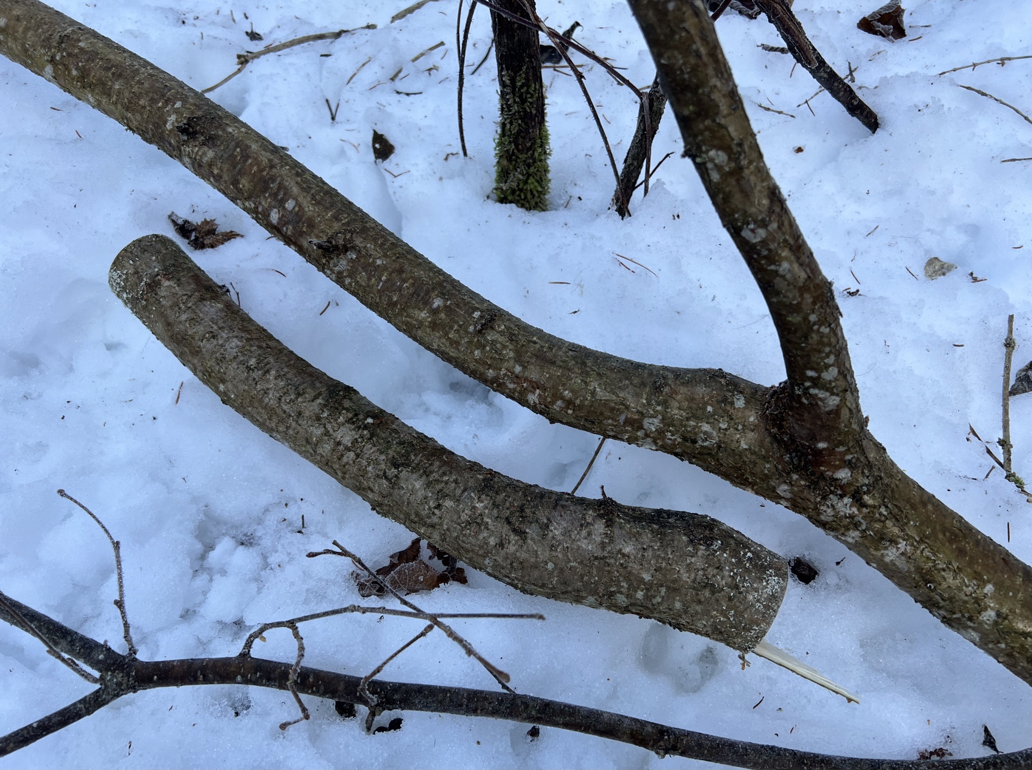

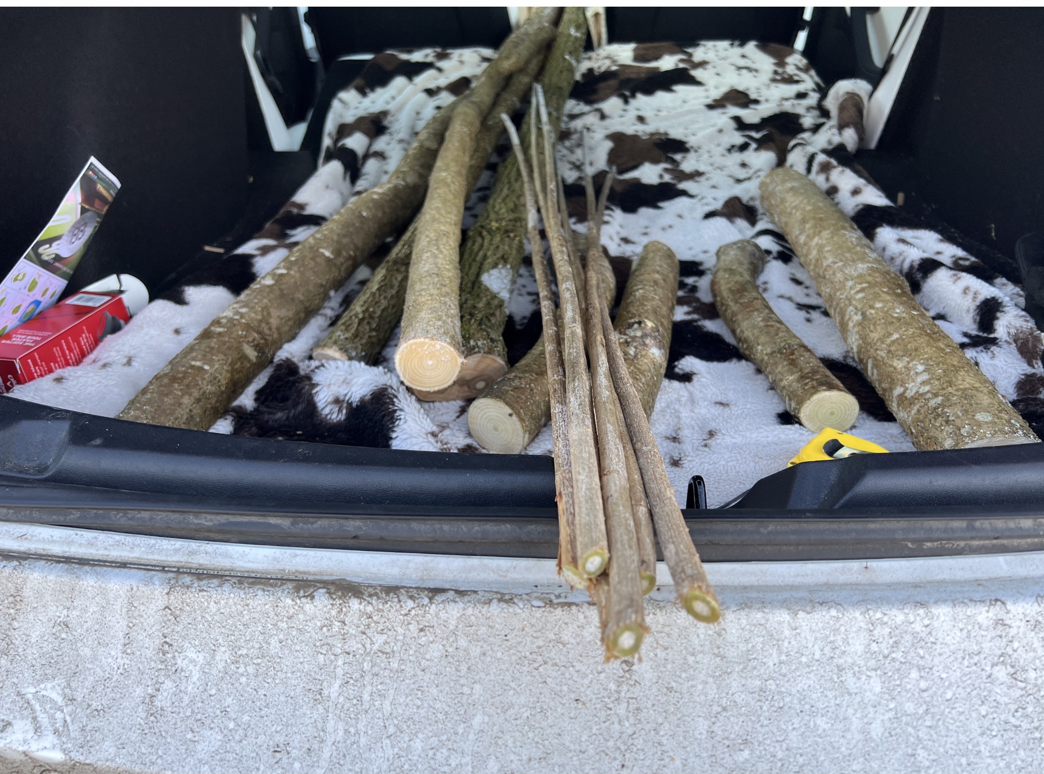

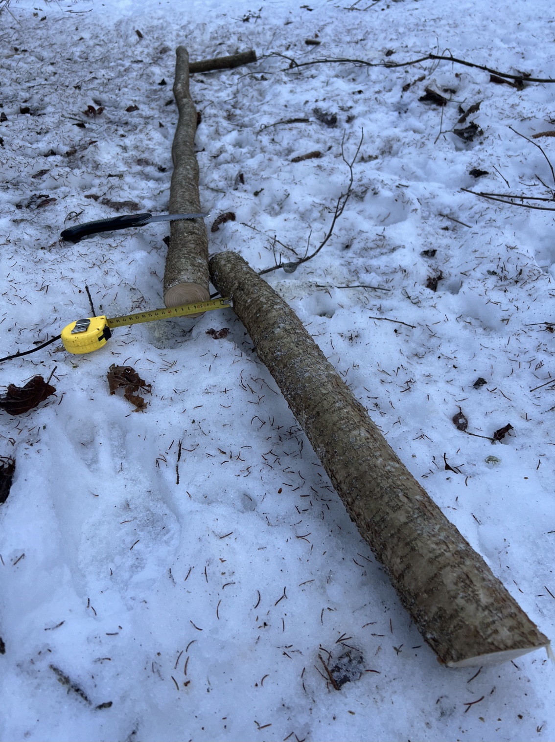

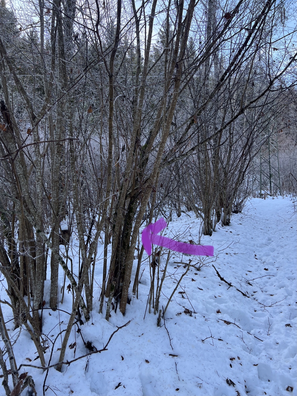

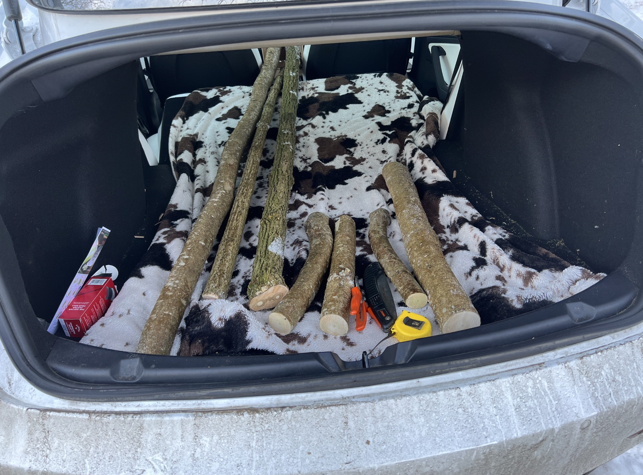

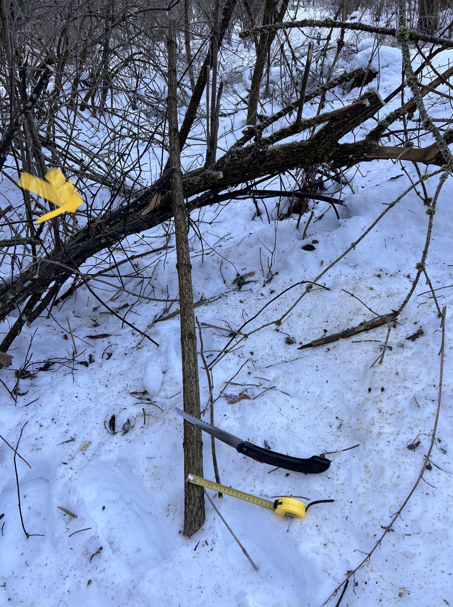

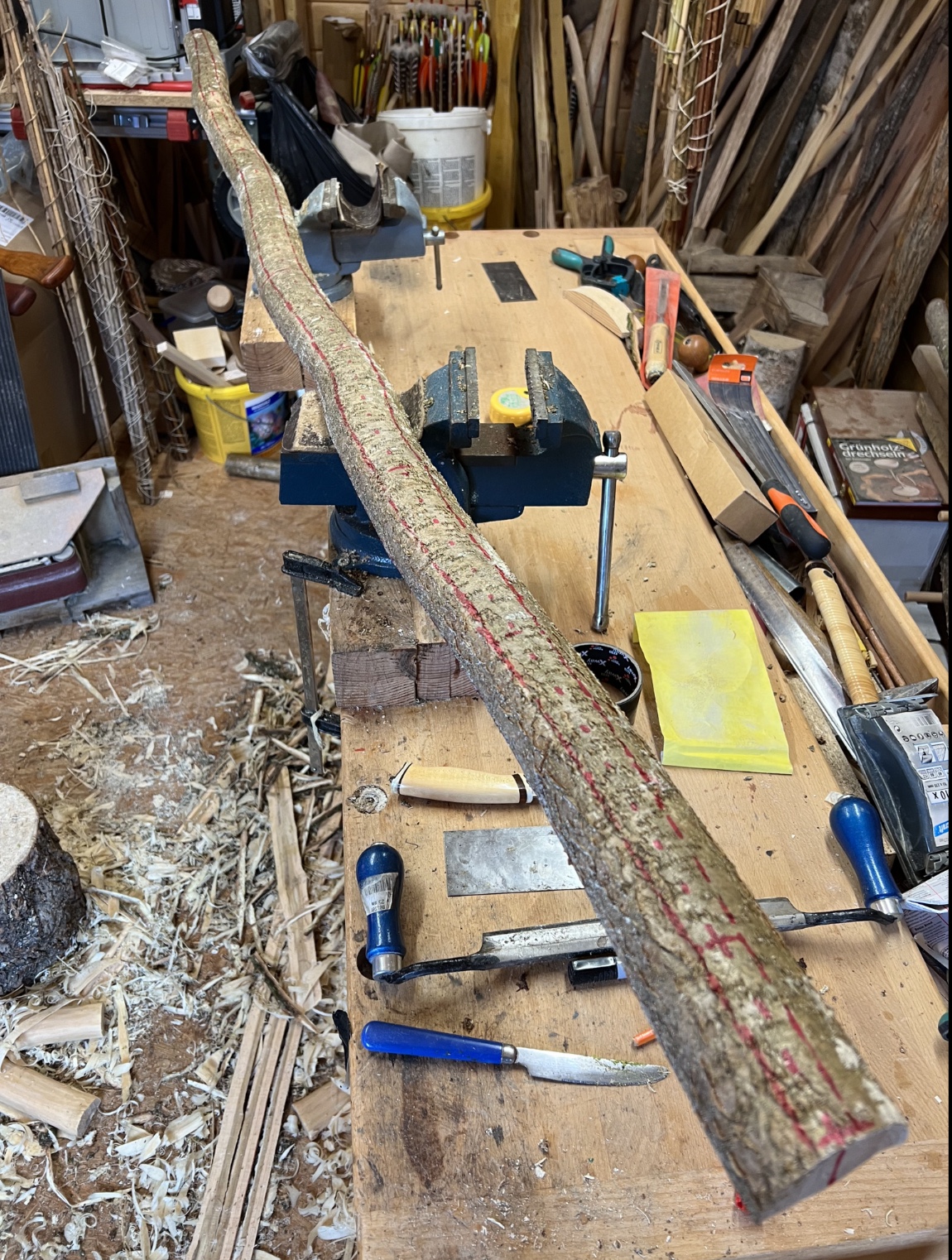

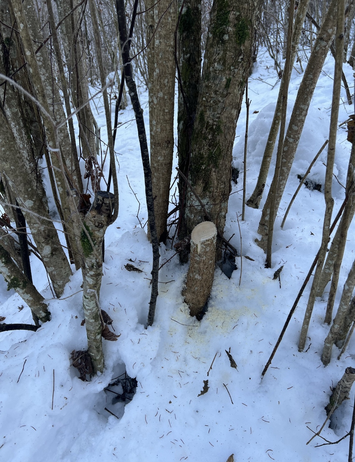

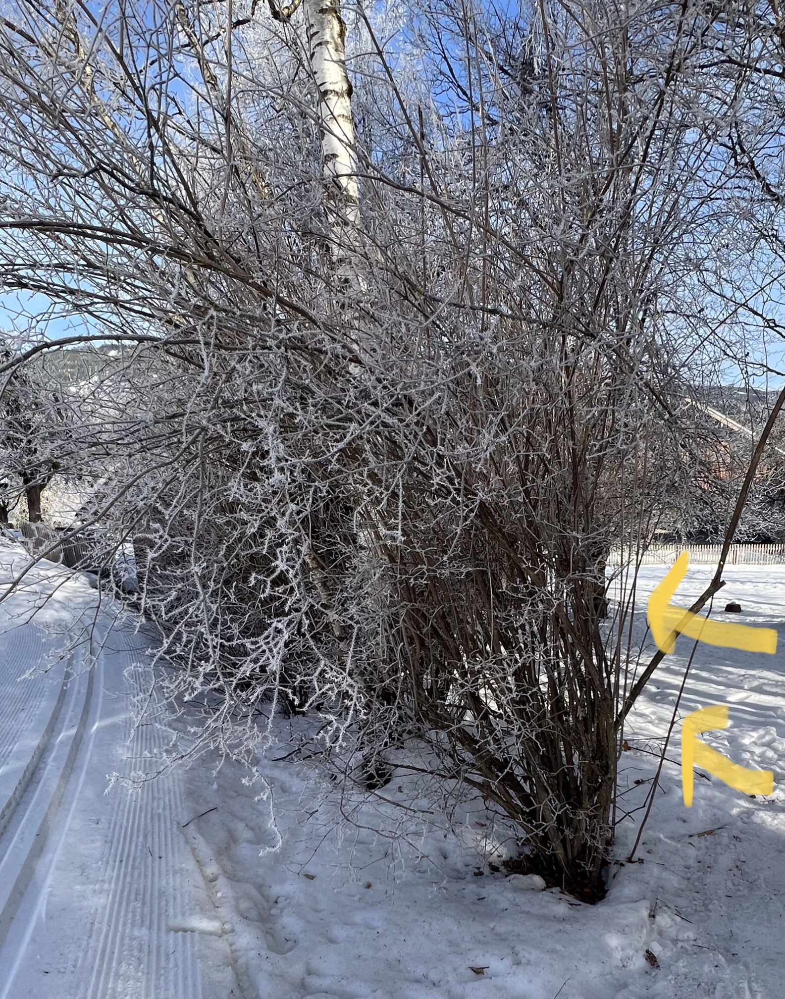

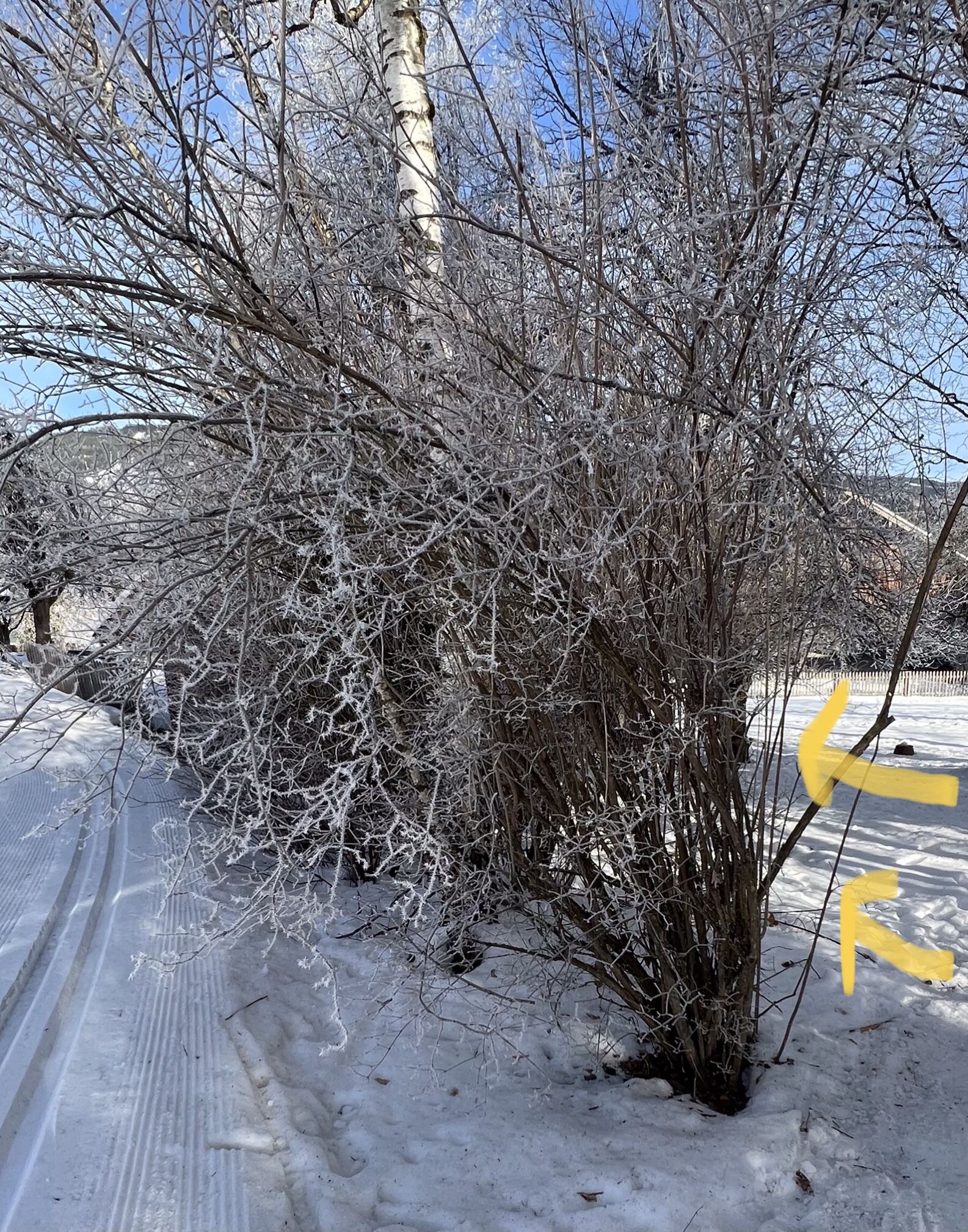

Bei uns gibt es ja noch Winter mit Schnee. Heute -5 Grad, die Rehe im Wald haben mich begleitet, natürlich immer mit Sicherheitsabstand. Geerntet habe ich 2x Holler, einmal gemeinen Flieder und einmal Hasel (super snaky) was schlägt Ihr vor: Langbogen oder Flachbogen? Aus den mit geernteten Haselabschnitten hab ich auch so eine Idee, sage ich aber noch nicht, aus dem dicken Holler ginge ein Paddelbogen, aus dem dünnen Holler und aus dem Flieder vielleicht ein hollow limb design. Alles nur Ideen und man muss sehen, was von den Saplings und von den Ideen nach dem Trocknen überbleibt und welcher Bogen es bis zur Präsentation schafft. Beim Langlaufen habe ich einen Gemeinen Schneeball entdeckt. Der Strauch steht unter einem Laubdach und hat schöne Schösslinge hervorgebracht. 6 davon habe ich heute mit geerntet und sollen nebenbei zu Pfeilen verarbeitet werden

Mich hat mein Hund begleitet aber Rehe sind natürlich auch ganz toll!

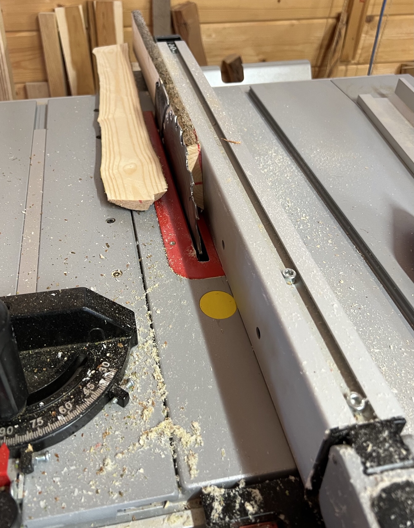

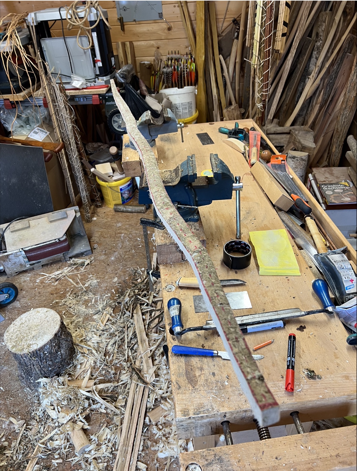

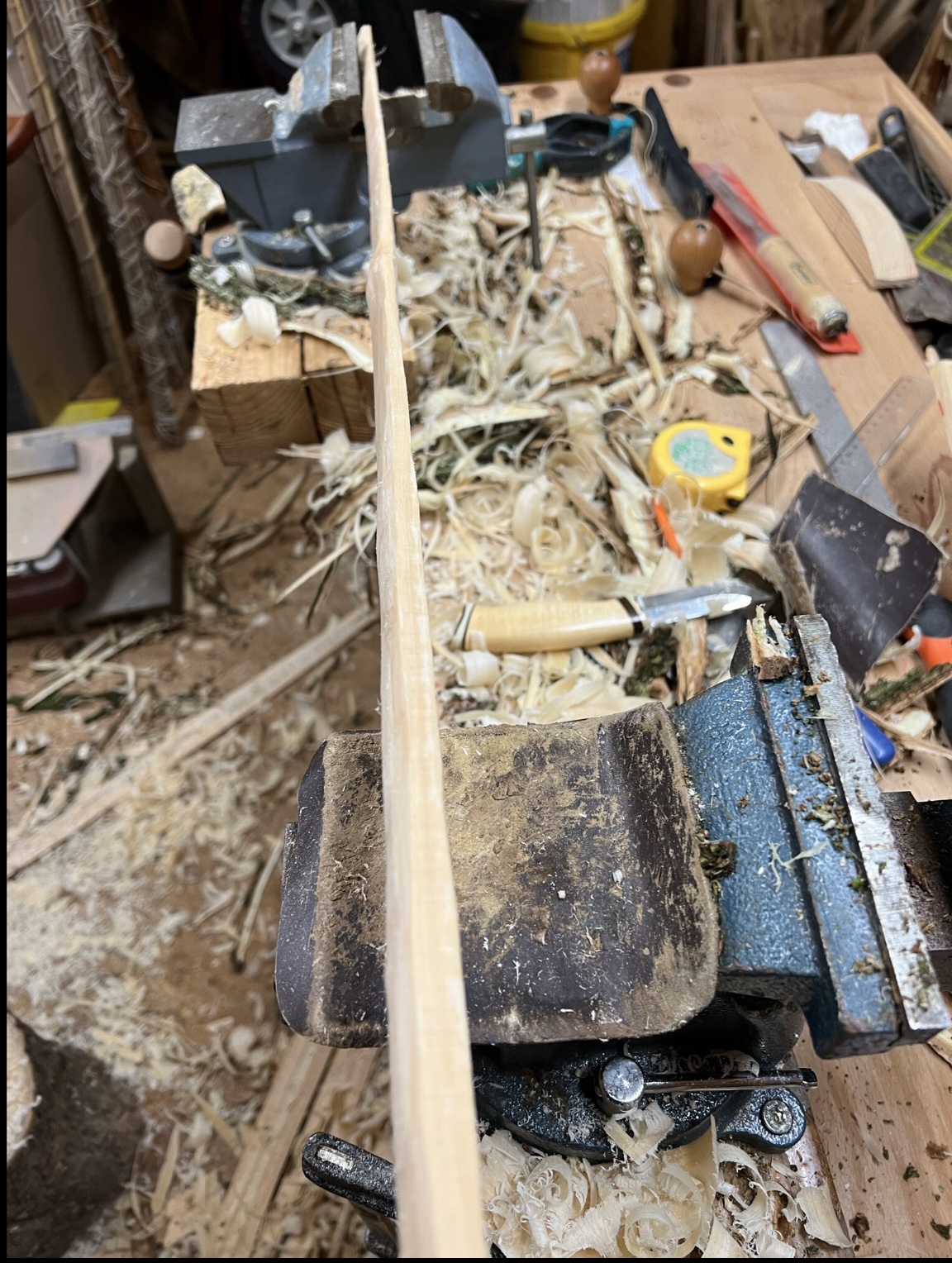

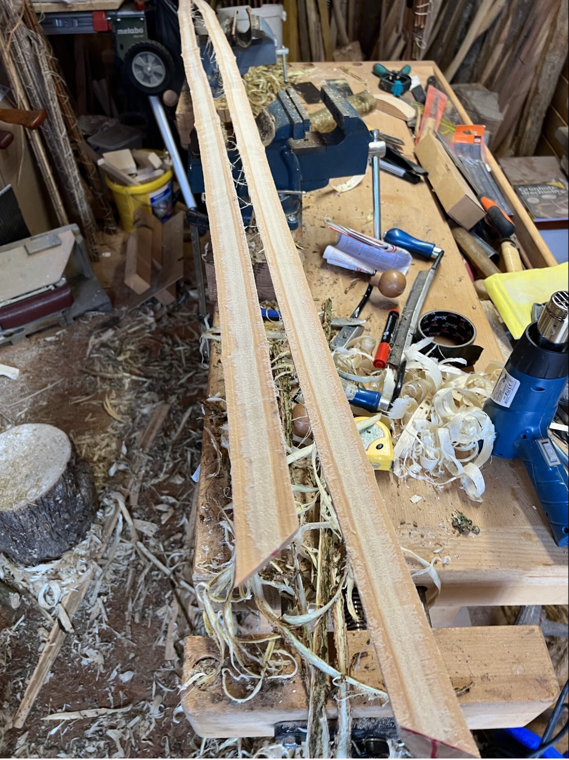

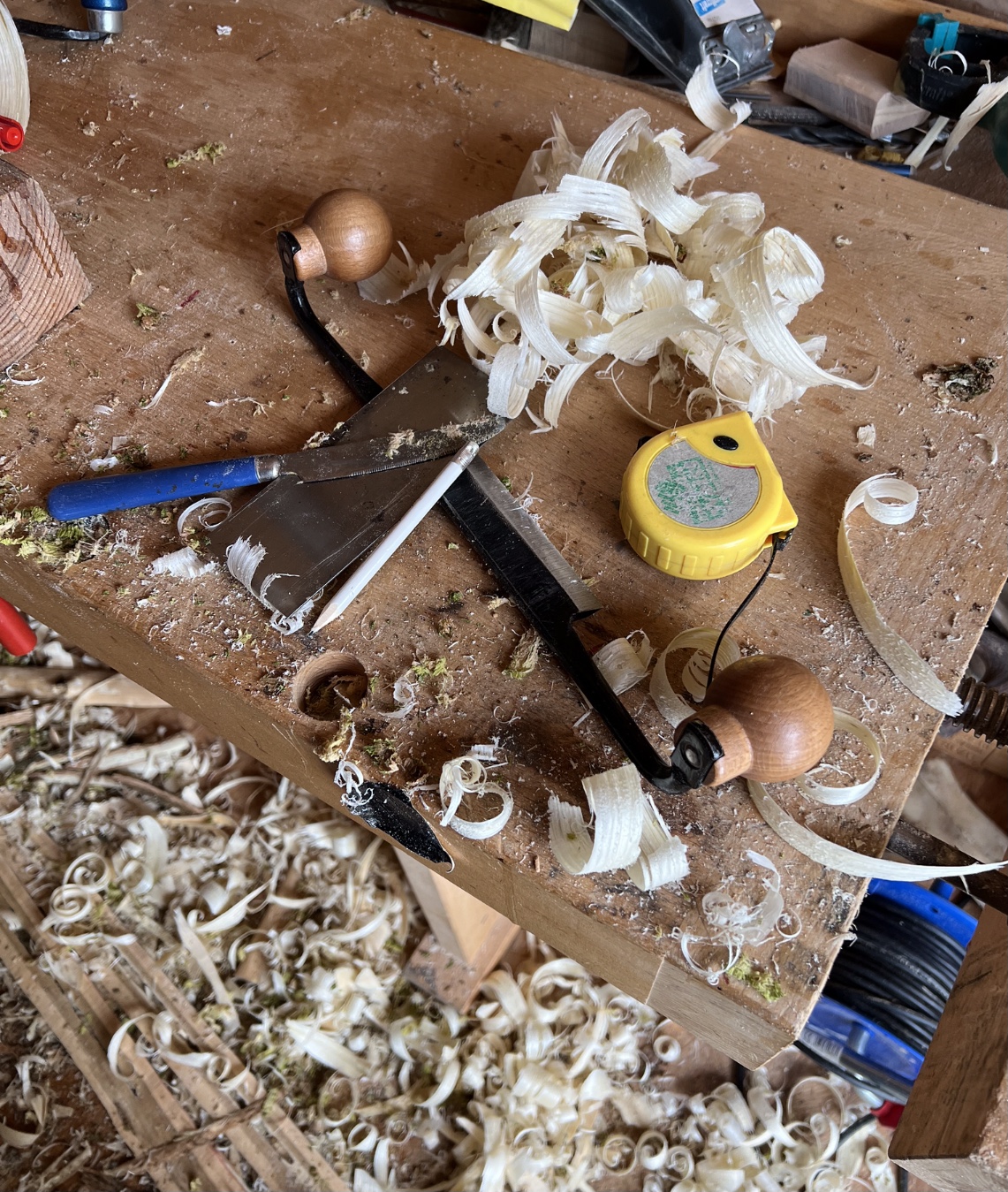

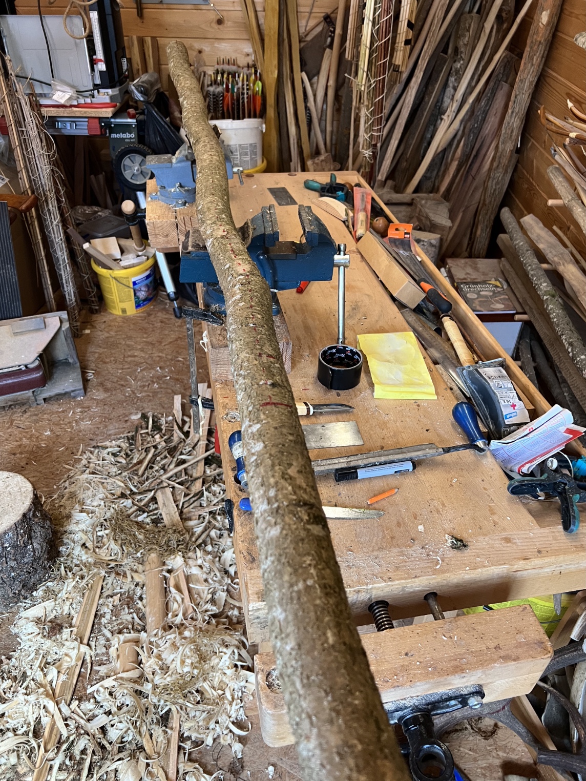

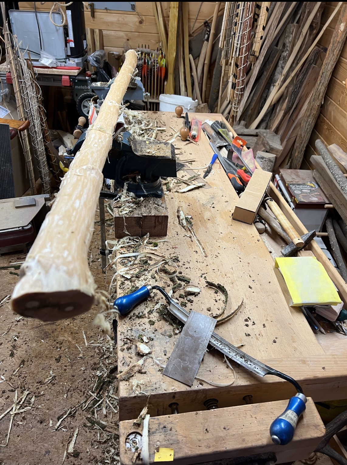

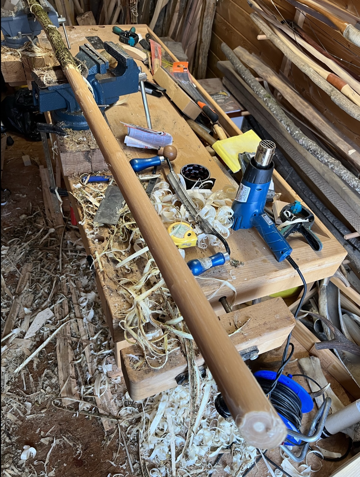

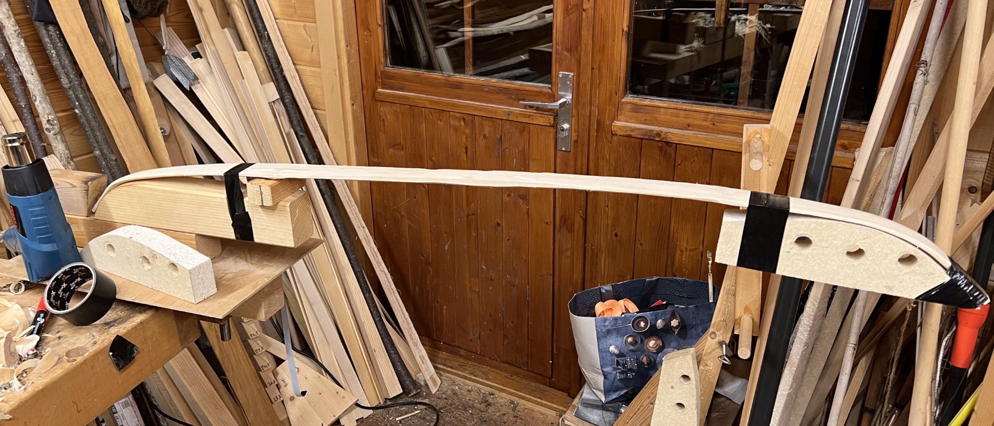

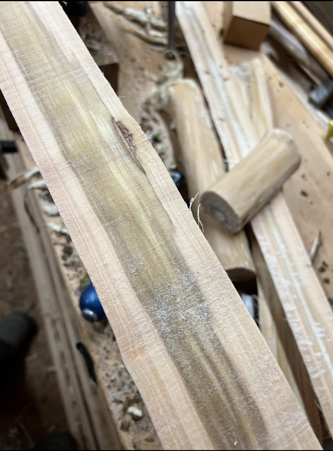

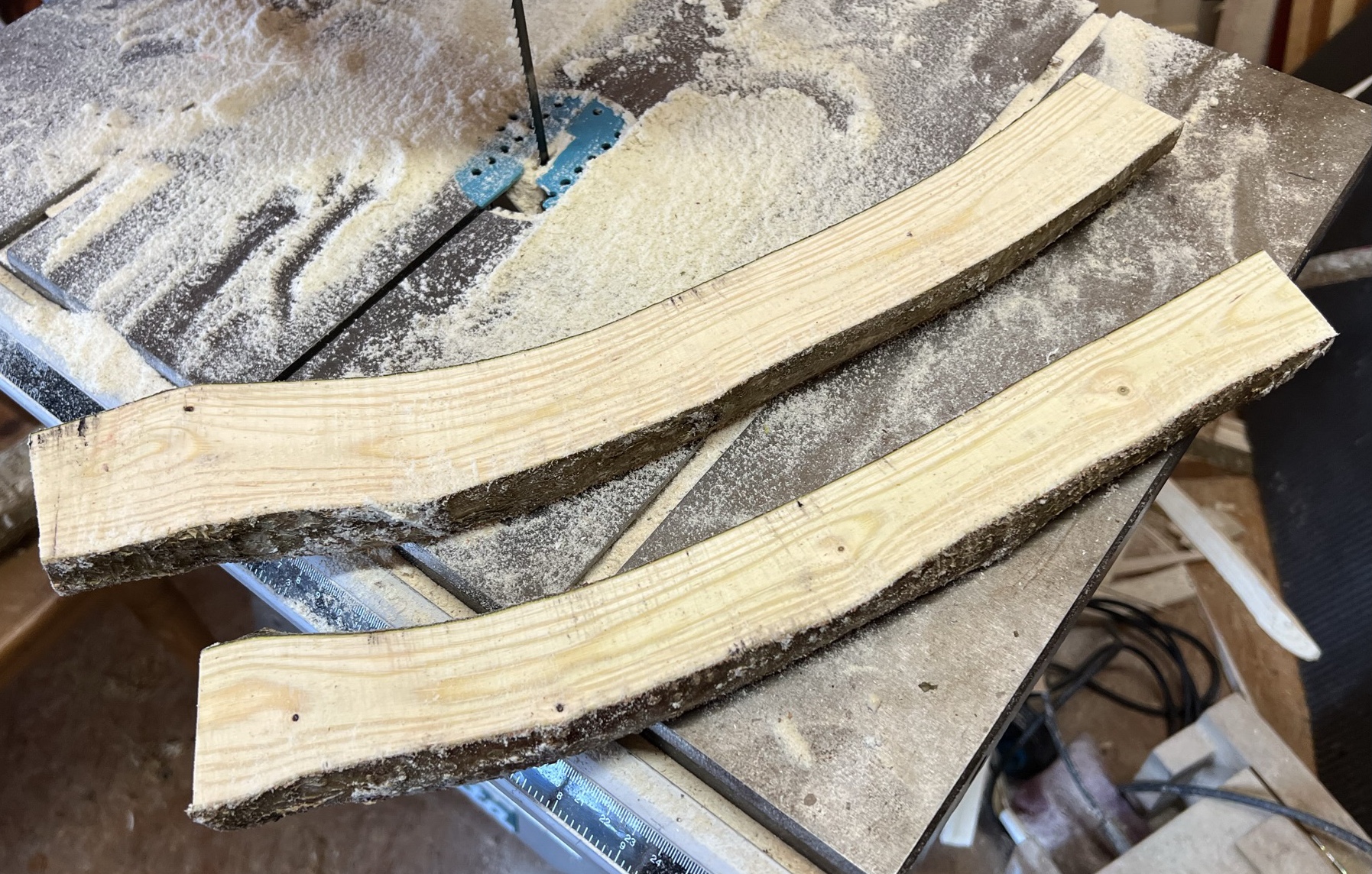

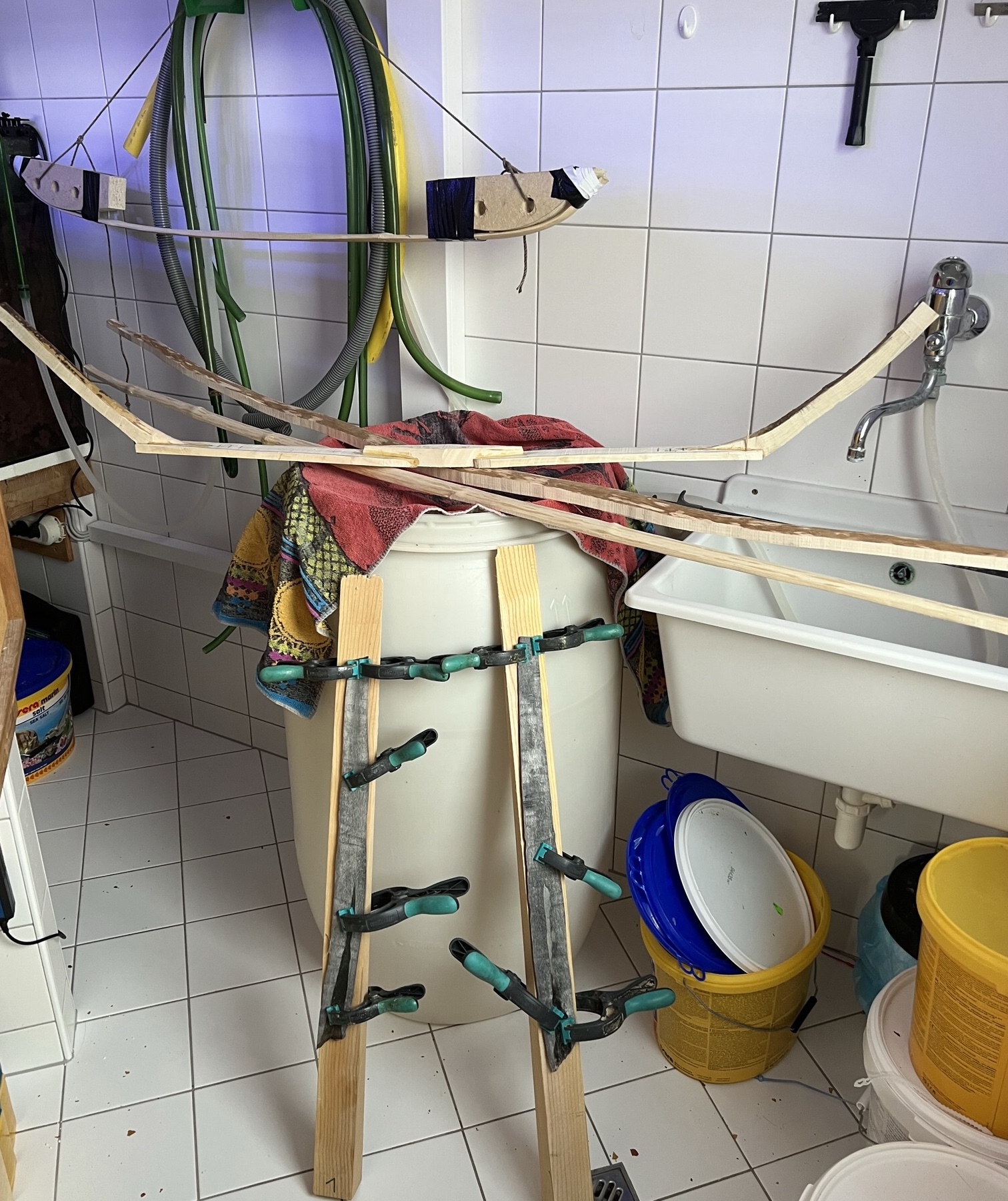

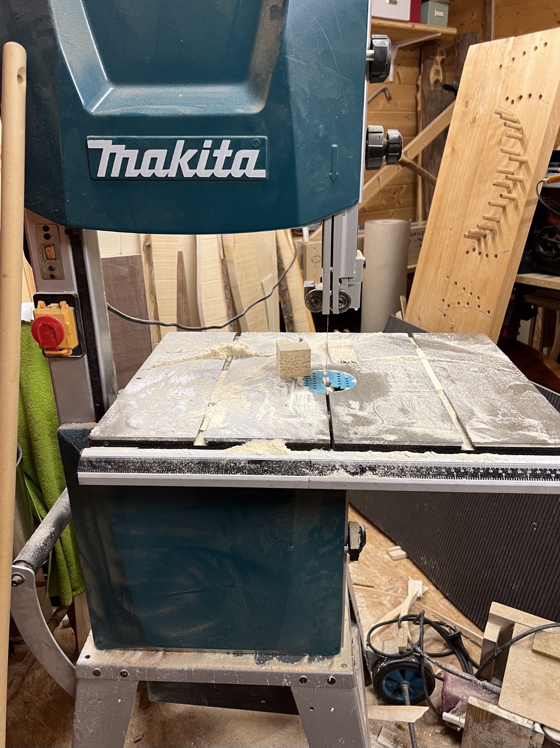

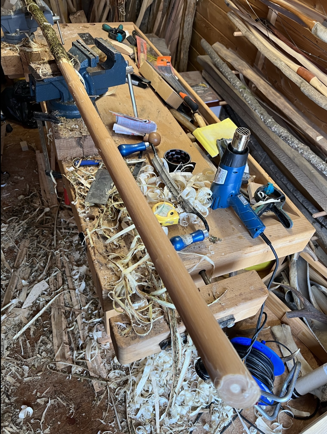

Den Holler habe ich heute gleich geschält und mit der Bandsäge gespalten. Ziemlich viel Gammelholz im Kern! Kürzen auf 140cm. Anzeichnen: die Griffmitte 3cm, Wurfarmmitte 5,5cm, Bogenenden vorerst 2cm, Wird ein Paddelbogen der amerikanischen Westküstenindianer (Achumawi, Bibel Band 1, Seite 191), der Bogen wird etwas länger als das Original (110,5cm). Mit dem Ziehmesser und dem Schnitzmesser wird die Dicke fast auf Endmaß gebracht. Dann werden die Wurfarmenden über die Schablone mit Heißluft gebogen und dann auf einer kleinen Schablone eingespannt damit der Reflex erhalten bleibt. Der Bogen wiegt jetzt mit den Schablonen 1157g und hängt jetzt im Wäscheraum(40% Luftfeuchtigkeit/19 Grad). Morgen kommt er ins Wohnzimmer (35% Luftfeuchtigkeit, 23 Grad) Ich hoffe den Bogen innerhalb einer Woche fast trocken zu bekommen und dann wird er mit Sehnen belegt. LG Stephan

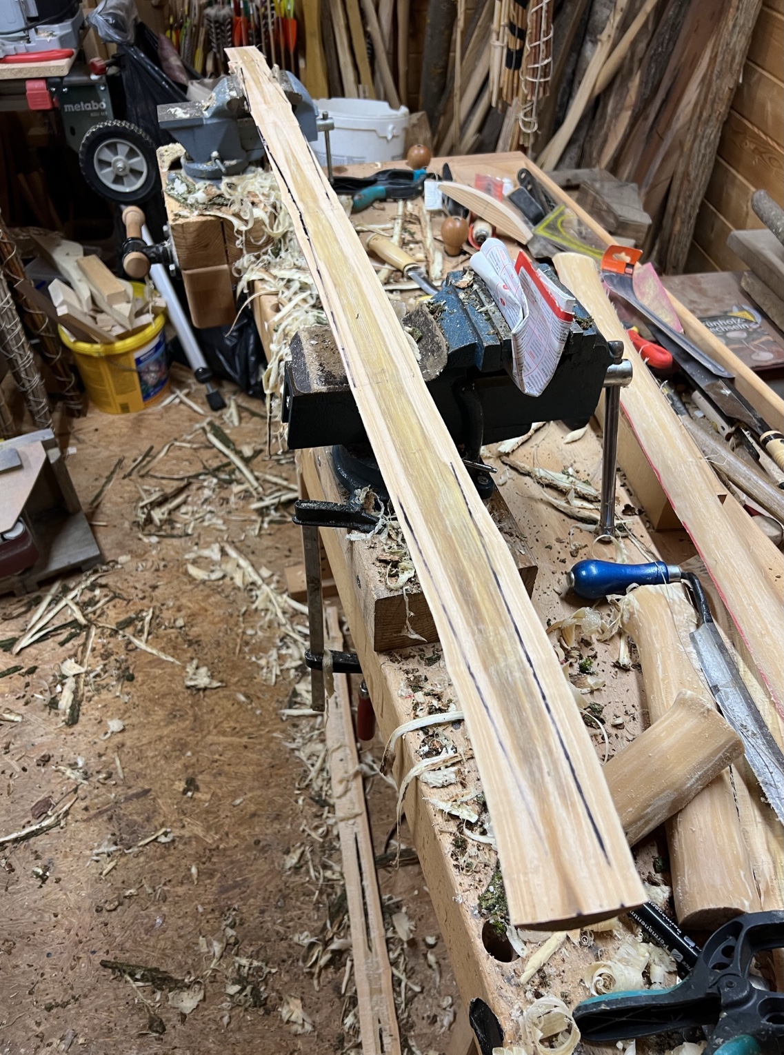

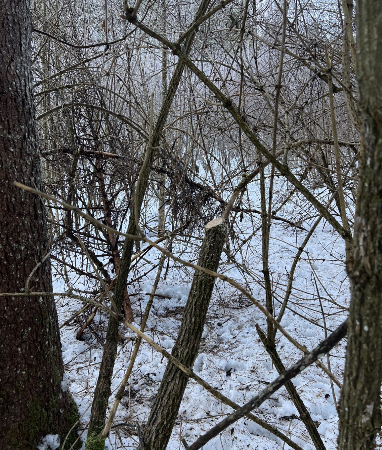

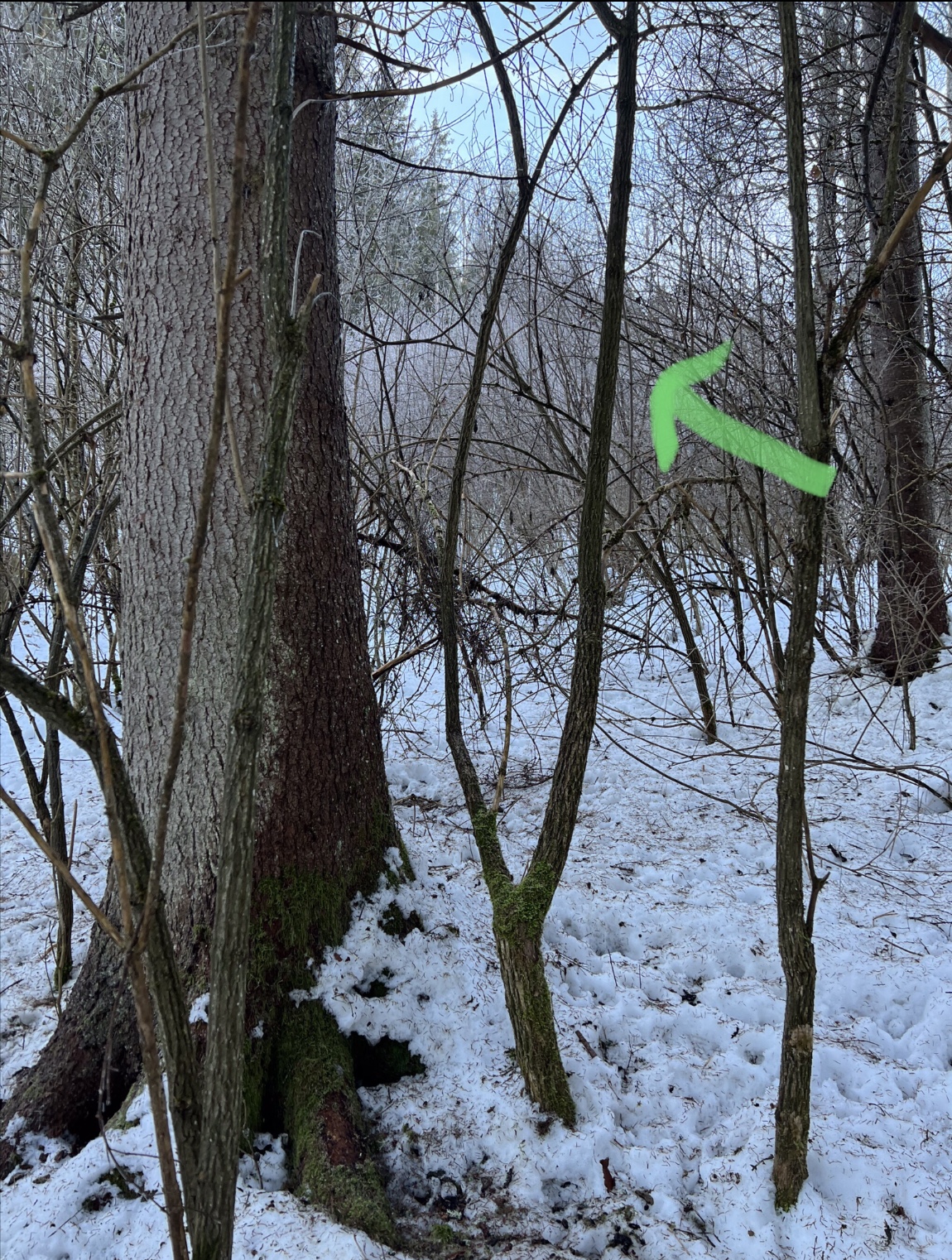

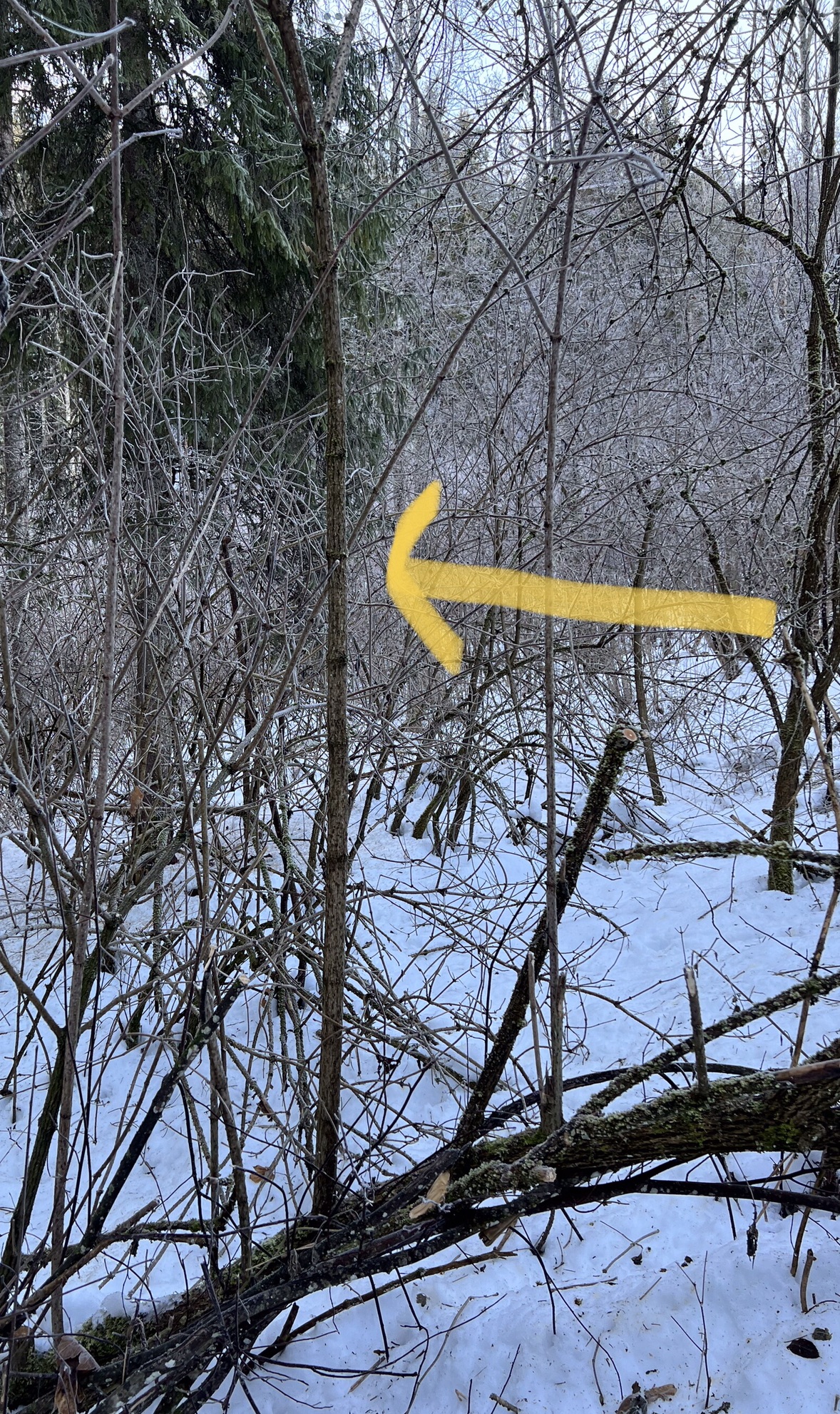

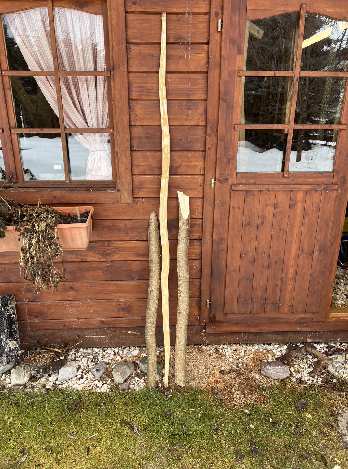

Auf den Flieder bin ich gespannt. Der könnte reißen wie Hulle, so ca. 10-20 mal... ;D
Wo ist er auf den Bildern?

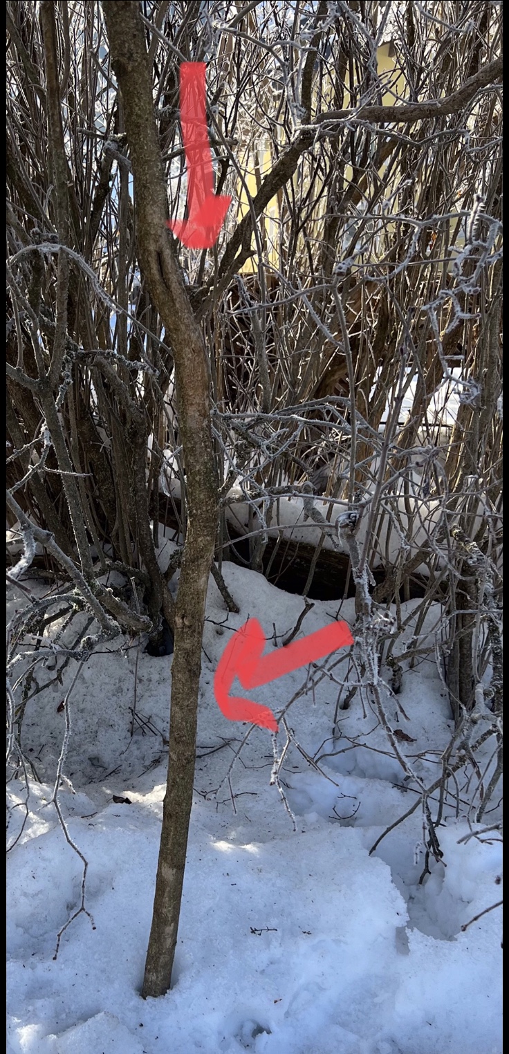

SnakeJoe!
Ganz oben Bilder 4,5,6, da geb ich Dir recht, alle meine Flieder sind bisher gerissen oder waren extrem verdreht. Ich werde das Stück langsam in der Rinde trocknen und zur Seite stellen.

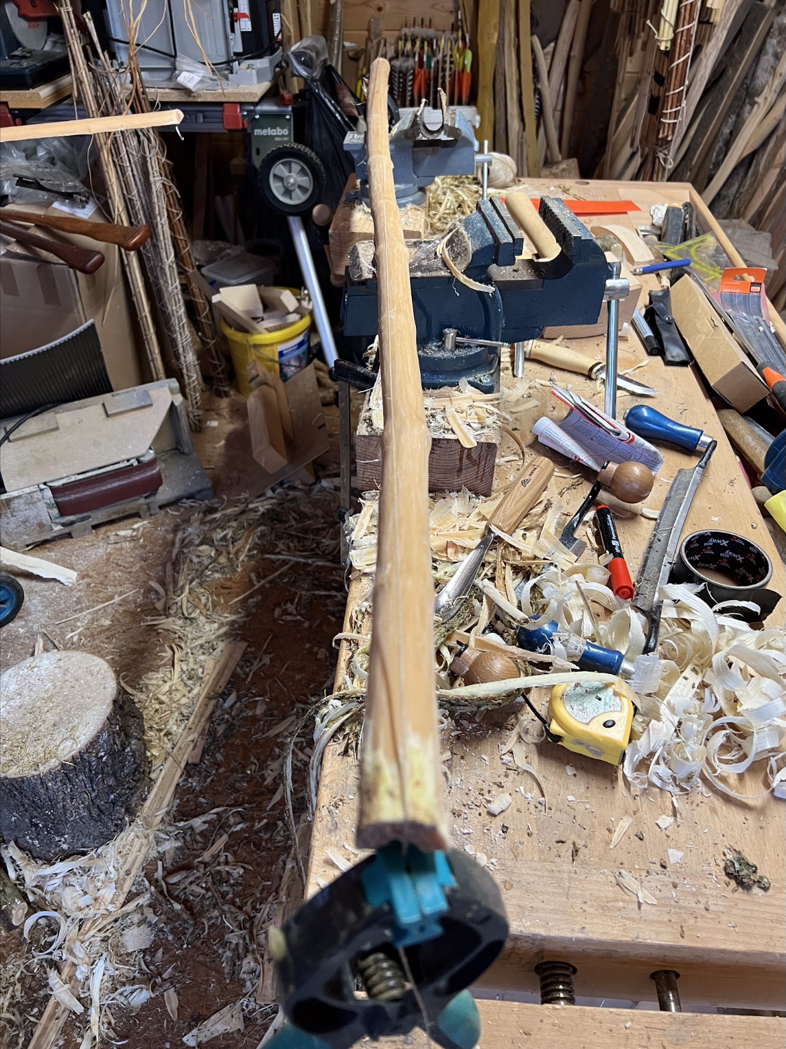

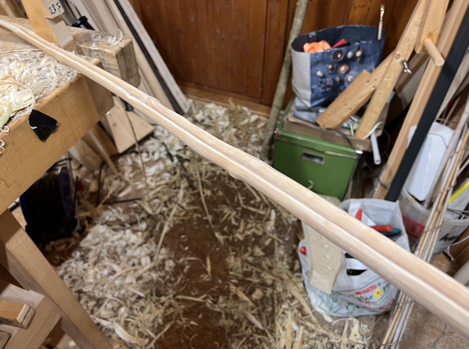

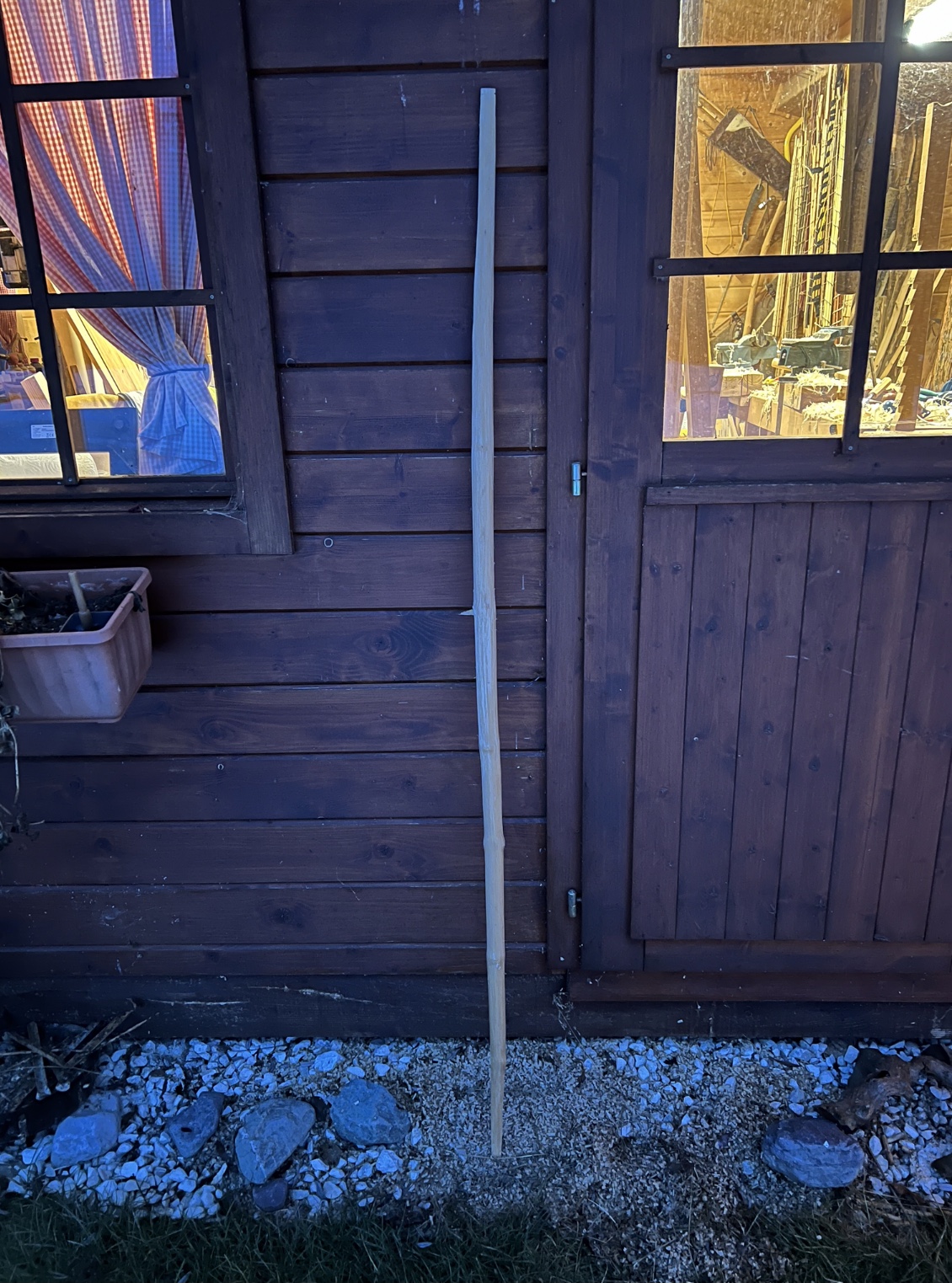

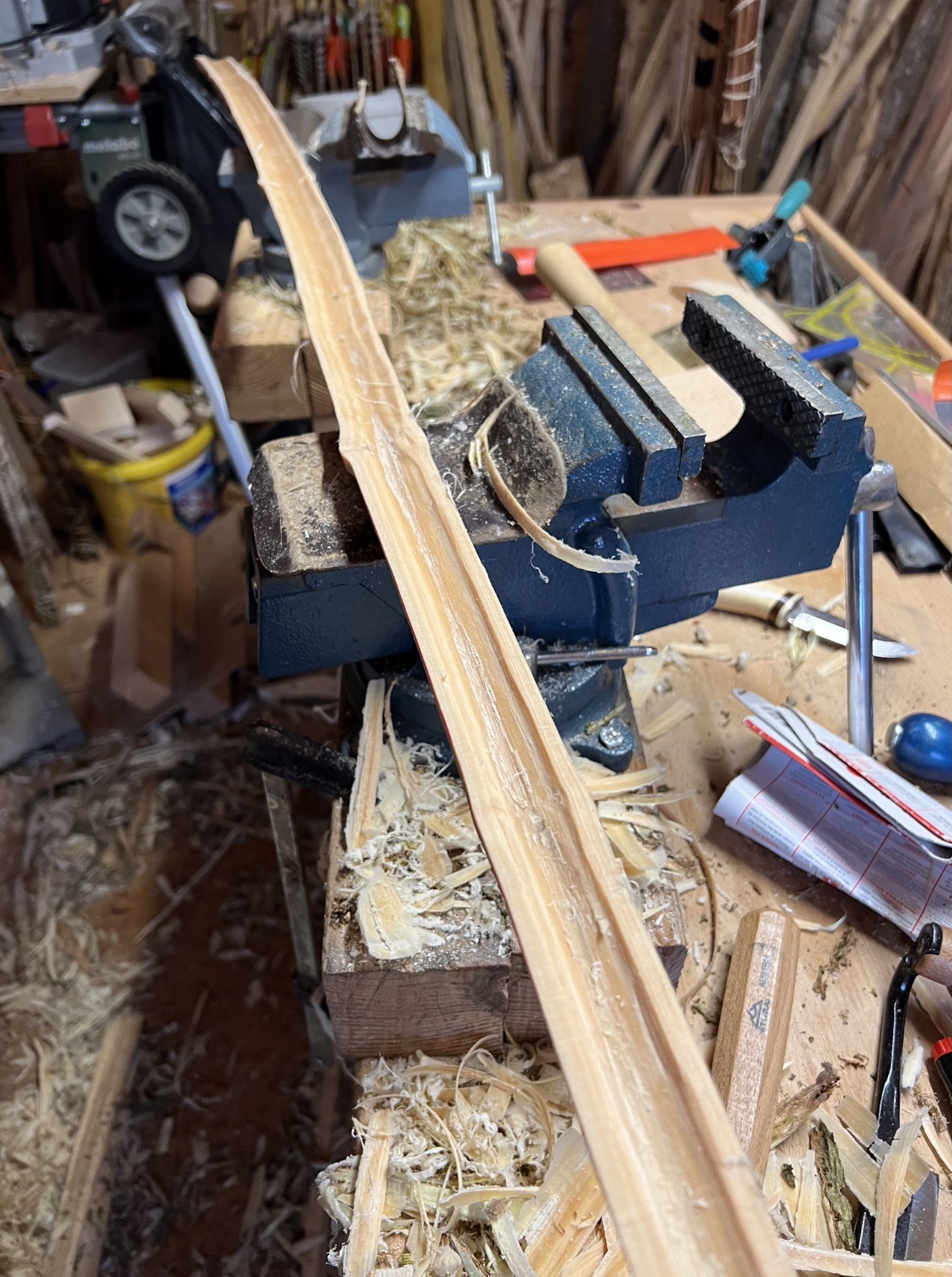

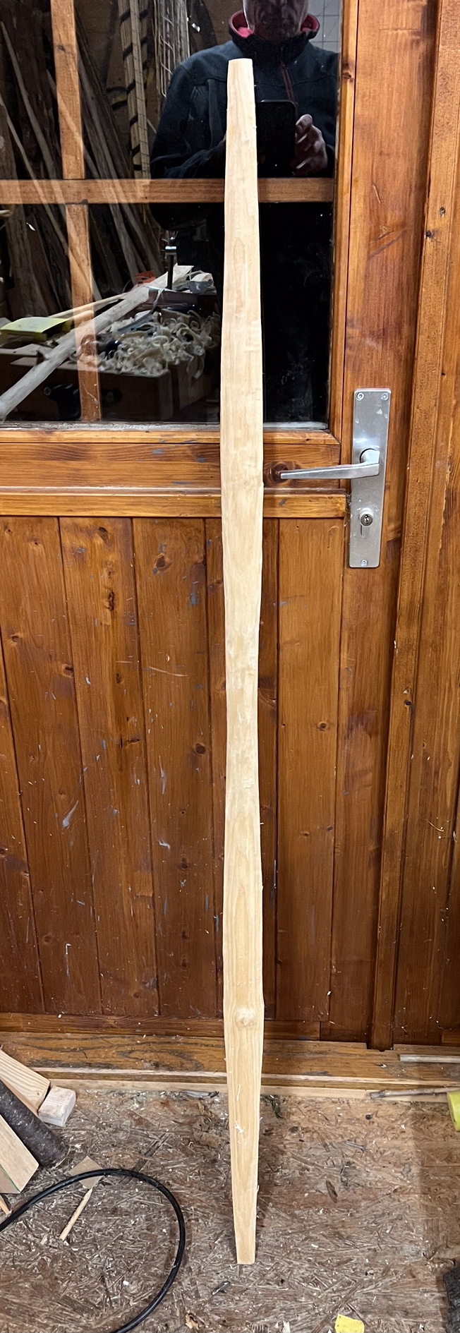

Weiter gehts mit dem Hasel. Mit der Bandsäge halbiert, Anzeichnung: Langbogendesign, Länge 192cm, Griff 4cm breit, 3 cm dick, getapert auf 2cm x 1,6cm, Rinde ab mit der Ziehklinge und dem Küchenmesser, die Enden mit Leim versiegelt, gewogen und ab in die Waschküche. Schöne Schlangenform

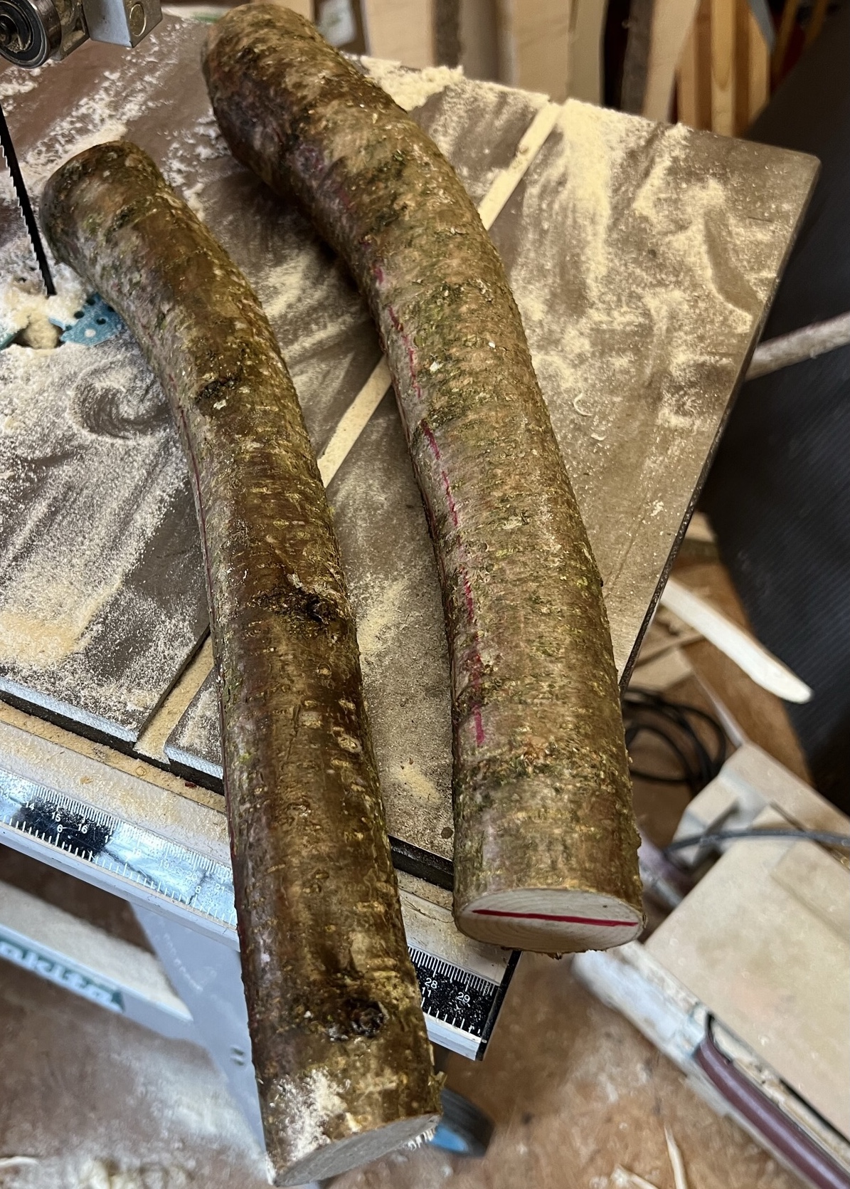

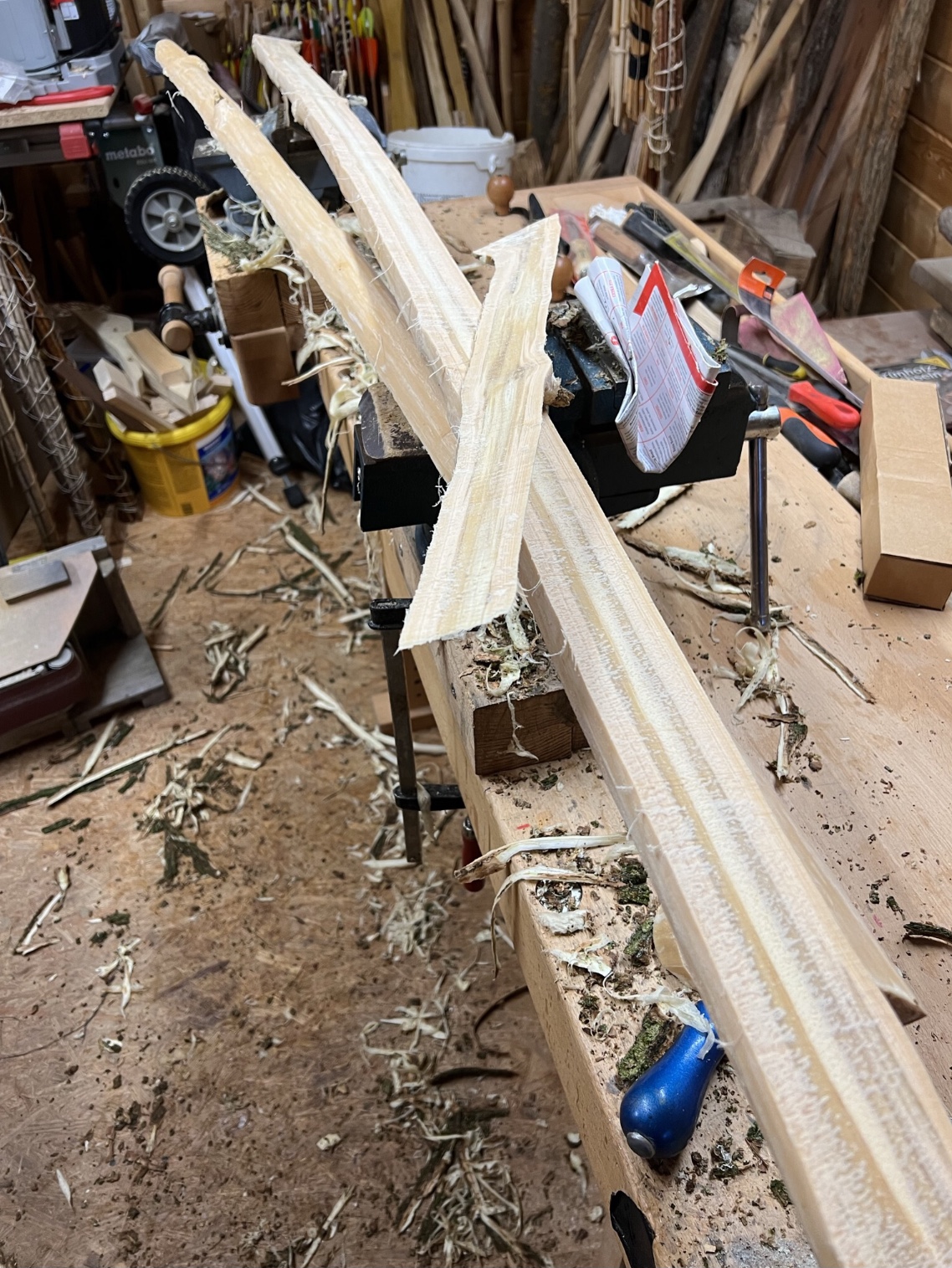

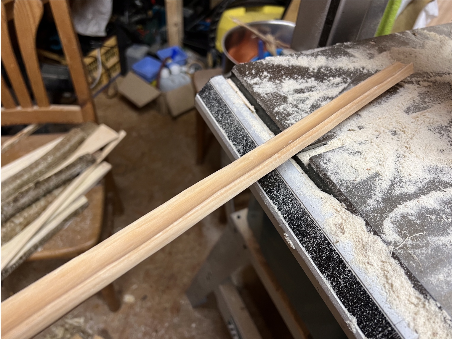

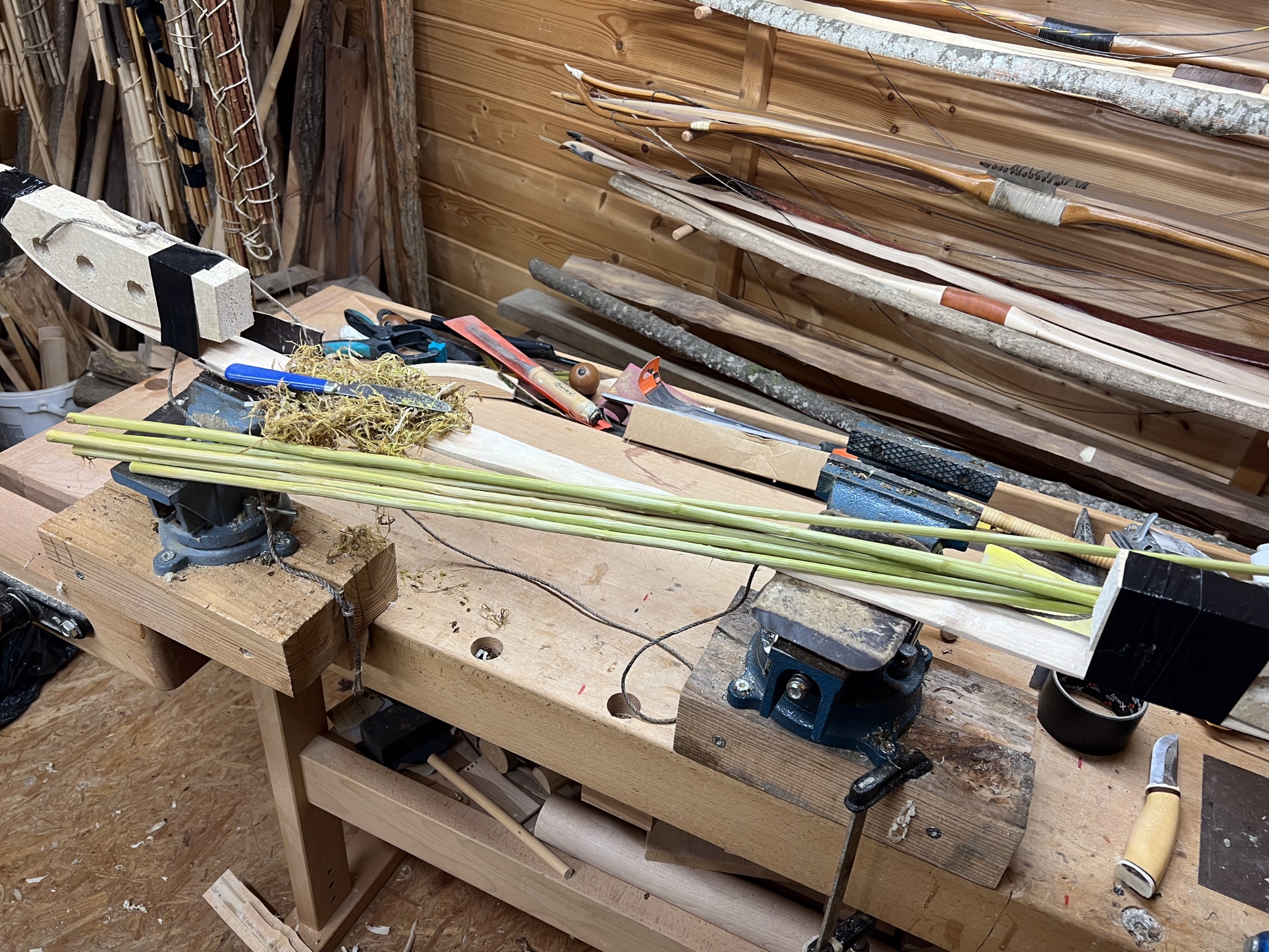

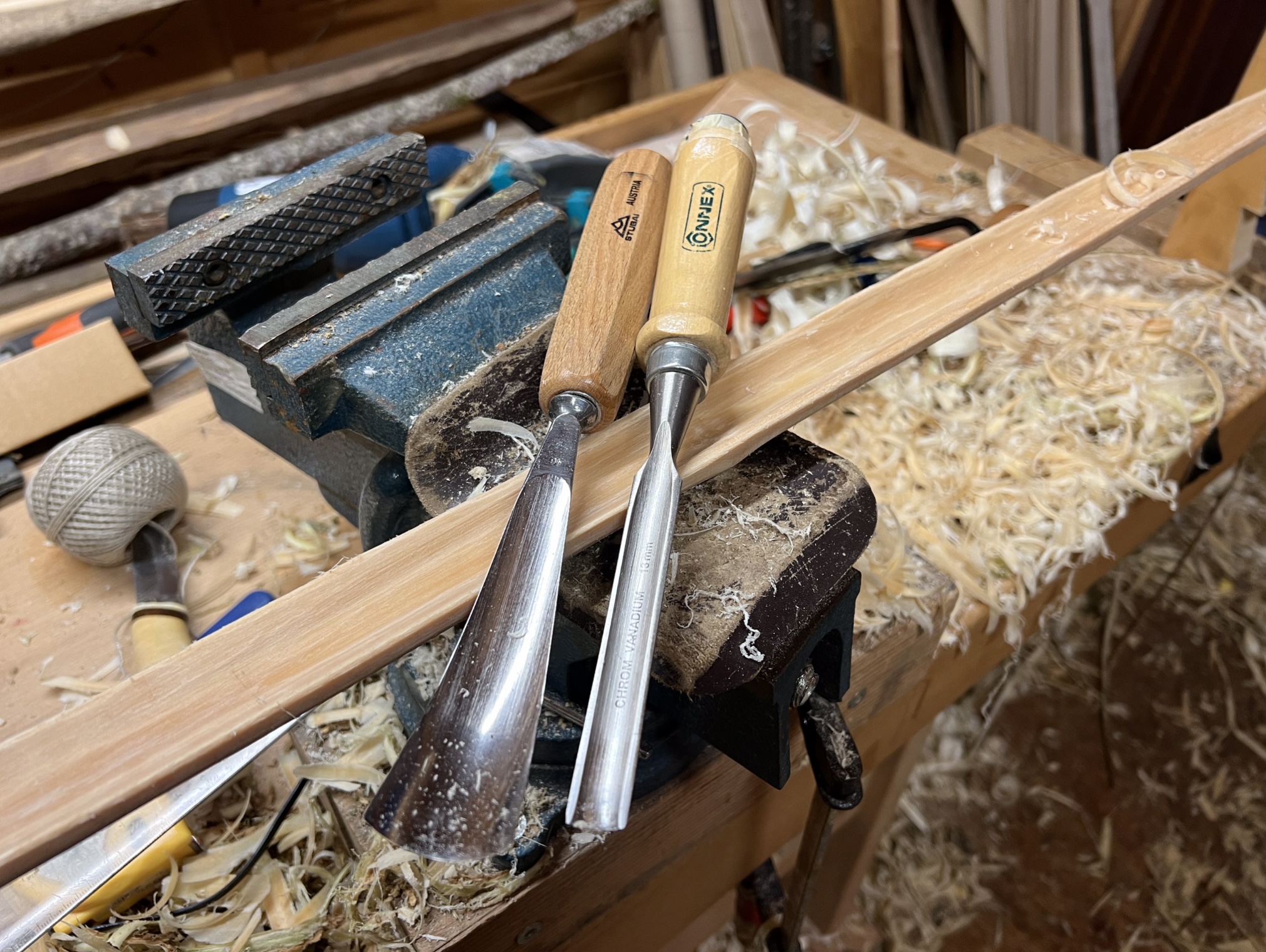

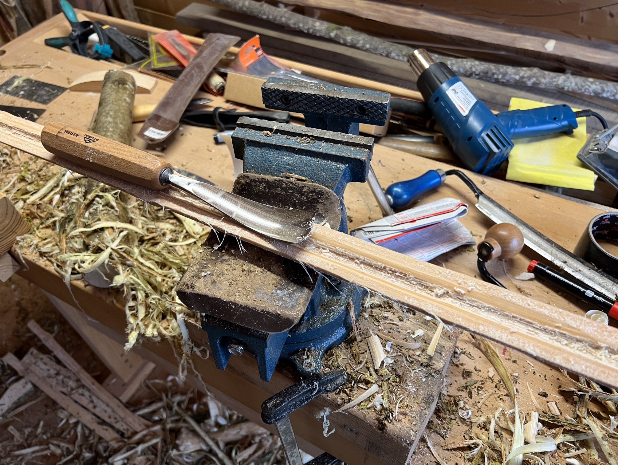

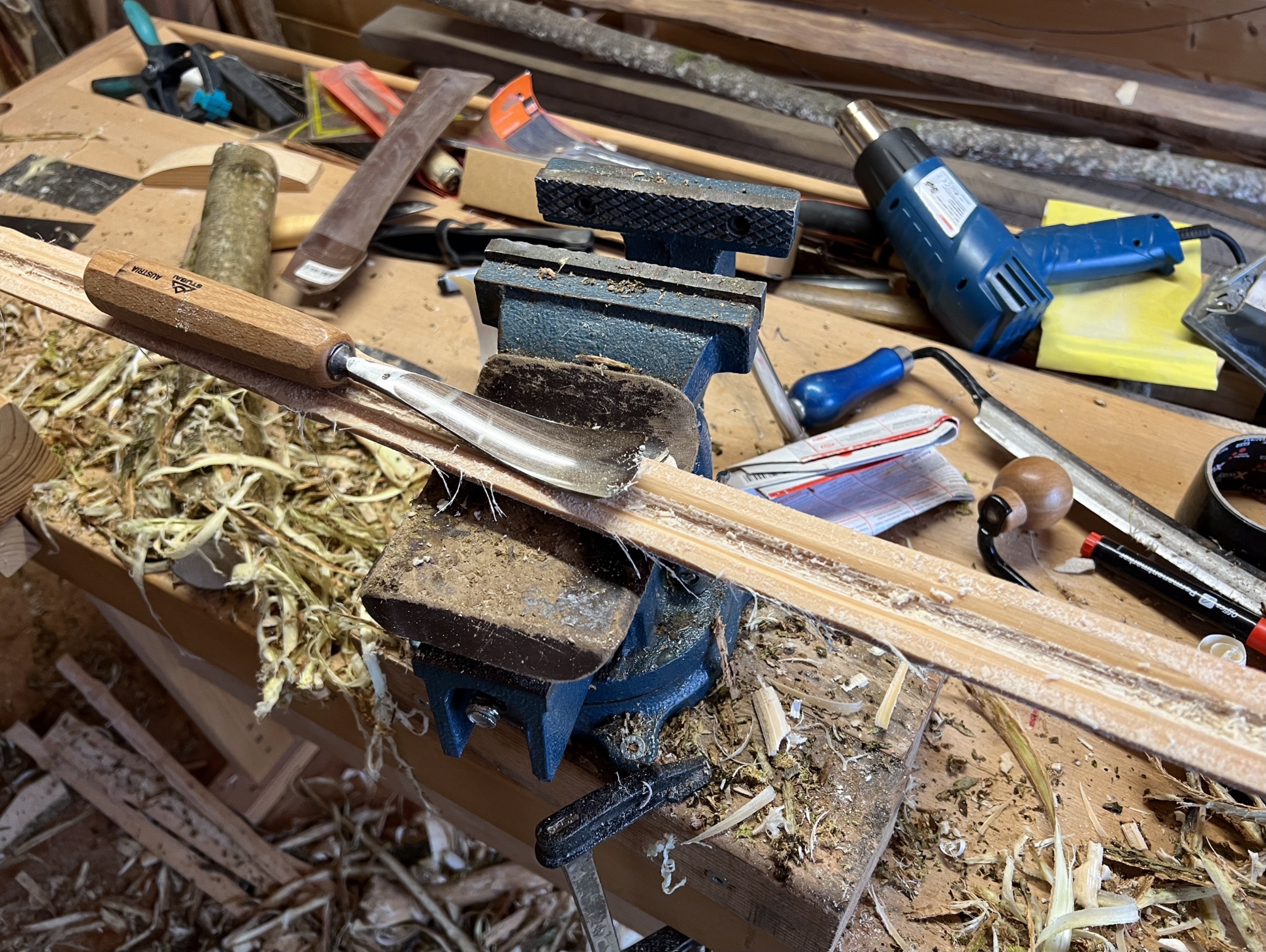

Und mit dem kleinen Holler gehts weiter: Schälen, Halbieren mit der Bandsäge, und Aushöhlen, Hollow limb design, habe ich noch nie gemacht, 170cm, 3cm breit im Griffbereich, auf 1,5cm an den Bogenenden getapert, die Dicke habe ich nur gering verjüngt, der Griff biegt mit, die Griffgestaltung wird aber mit dem Dachrinnendesign interessant. Beim Hasel wars eine Stunde Arbeit, bei der Dachrinne aber 2,5 Stunden, beim Paddelbogen waren es auch 2,5 Stunden Schnitzen und Biegen, nasses Holz läßt sich bearbeiten wie Eibensplint (cremig) und beim Sägen staubt nix!

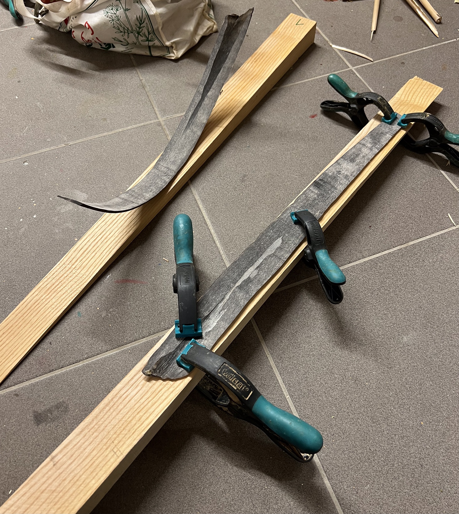

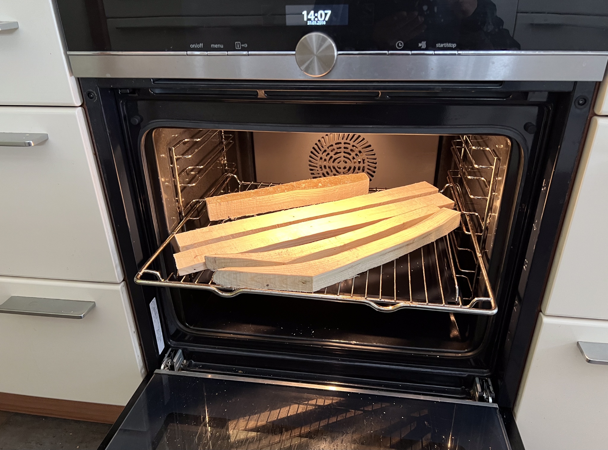

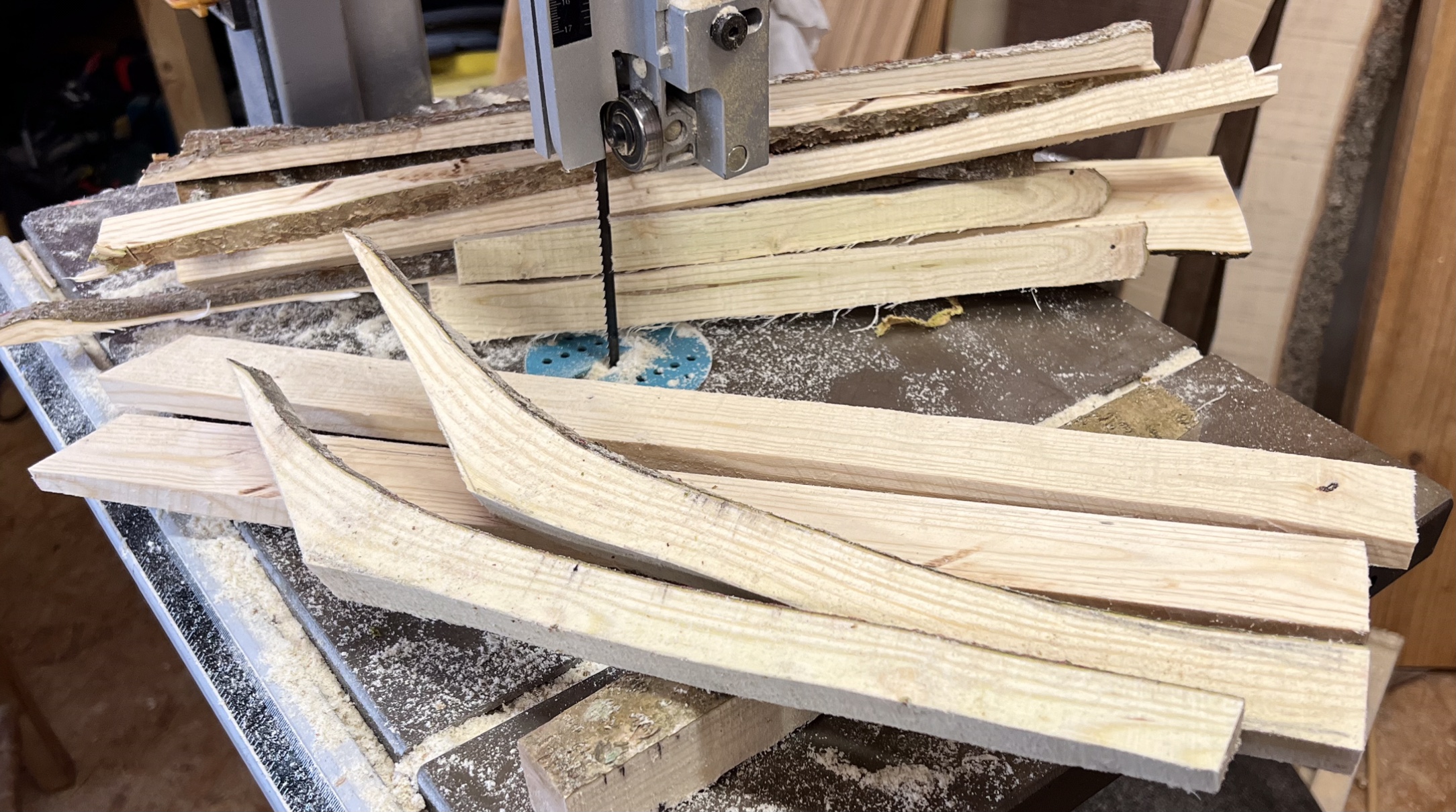

Und dann noch Resteverwertung. Trocknung im Backrohr 2,5 Stunden bei 100 Grad. Funktioniert perfekt. Von 1067g auf 767g. Was könnte ich damit bauen?, Schauma mal.

Fliederholz: Hier im Wettbewerb geht es mit dem langsam trocknen nicht... ;D ::)
Einzige Chance: an einem Tag runterarbeiten auf Bodentillermaße, Motto: Spannung rausnehmen. Dann in den Keller und vorher möglichst alle Anschnitte versiegeln: Astlöcher, Enden, Fades. Alle Risse, die sich zeigen, sofort versiegeln. Nach 2 Wochen Keller langsam ins Warme.

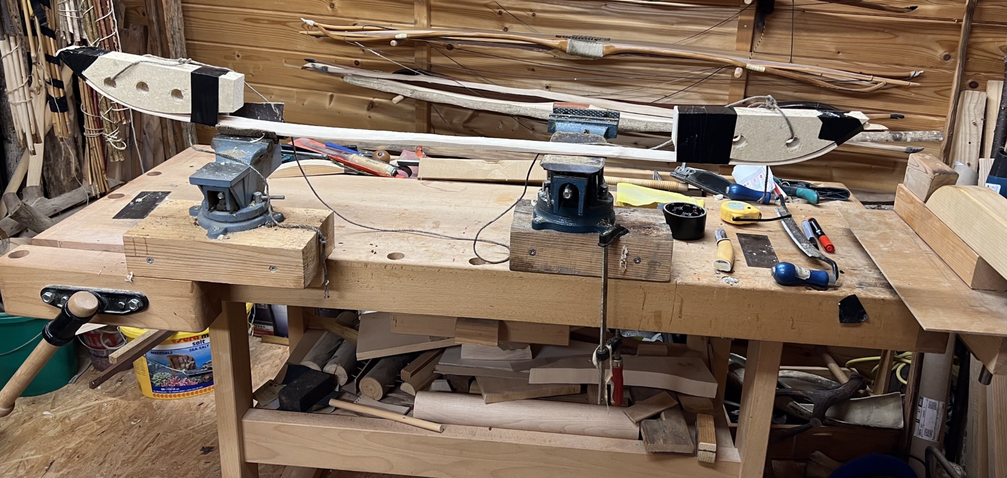

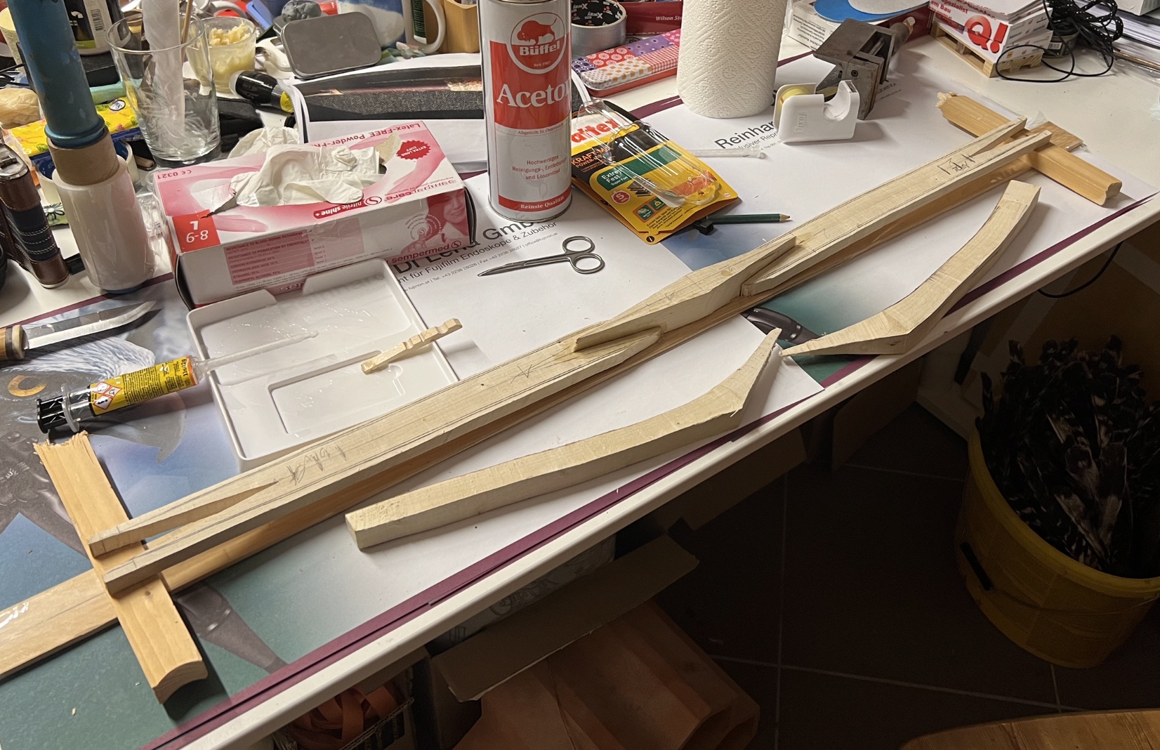

Danke für die Tipps! Werde es versuchen. Der Schlangenbogen ist der Hasel den mir die Rehe gezeigt haben. Der dünne Holler die Dachrinne (HLD). Der Dicke Holler hatte das viele Gammelholz im Kern, habe das Gammelholz beim Herunterarbeiten auf einen 1cm vollständig weggekommen, wird ein Paddelbogen im Design der Westküstenindianer. Aus dem Haselabfall wird jetzt ein Osmane (zumindest im Kopf). Da Epoxy verwendet werden darf, sollte der Rahmen in 2 Tagen soweit fertig sein, dass die Sehnen …….., schauma, LG Stephan

Den Rahmen fertig verklebt. Die selbst geschnittenen und geschliffenen Hornplatten mit Heißluft flach gebogen und am Holzbrett fixiert. Alles in die Waschküche, Holz zum Trocknen, Horn zum Rehydrieren. Morgen den Holzrahmen schleifen, den Bereich des Kasanauges verschmälern um gezielt den fehlenden Reflex in diesen Bereich zu biegen, in einen stabilen Rahmen klemmen und das Horn Aufkleben (Uhu Endfest 300). Am Donnerstag Sehnen klopfen, Zerfasern und Aufkleben mit Hasenhautleim gemischt mit Fischleim, alle Schichten auf einmal, dann in die Sauna bei 50 ° den überschüssigen Hautleim Abtropfen lassen. Nach vollständigem Abkühlen die Hosengummiwicklung entfernen und 4 Wochen trocknen lassen. Dann Finish. 35-40 Pfund Zuggewicht, nicht zuviel aber für mich passt es. Der Plan steht. LG Stephan

@Chirurg: Viel Arbeit, aber machbar. Einzelne Sehnenschichten haben in der Nähe der Heizung oft nur 2 Wochen gebraucht...
Zuggewicht: Allein der Rahmen sieht nach mehr aus! ::) ;D ;D ;D
