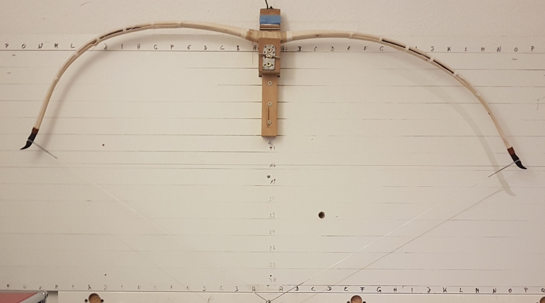

Eben zum ersten Mal aufgespannt und das Ergebnis sieht erfolgversprechend aus. So gefällt mir die Standhöhe. Der zukünftige obere WA (rechts) biegt etwas mehr als der linke. Da hab ich wohl das Hornpatch genau passend geschliffen ;D

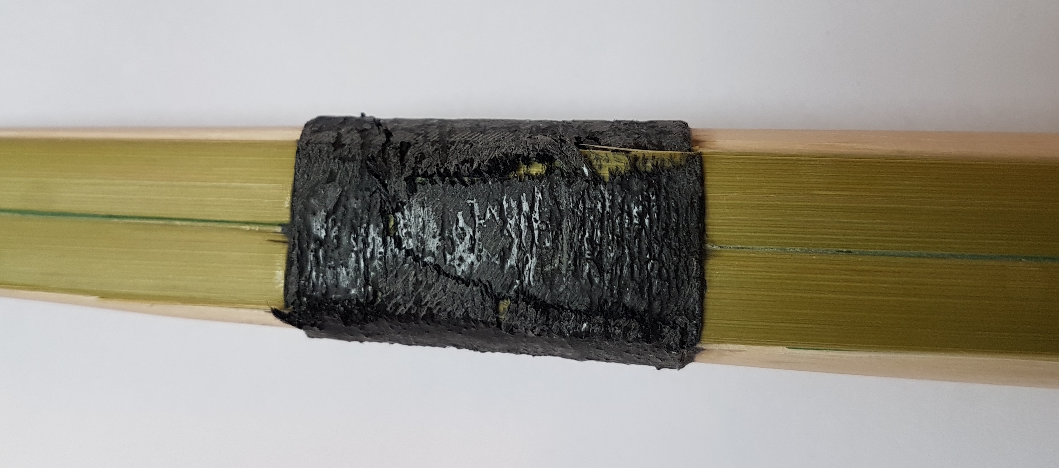

Vorhin habe ich 50 Pfeile fliegen lassen, ungefähr 67#@30" . Hier noch Fotos.
So sieht das abgespannt aus - oberer WA
Die äußere Wicklung hat wahrscheinlich verhindert dass der Bogen komplett gebrochen ist. Ein paar Fäden waren noch intakt und haben die aufgeklebten Verstärkungsstreifen an ihrem Platz gehalten

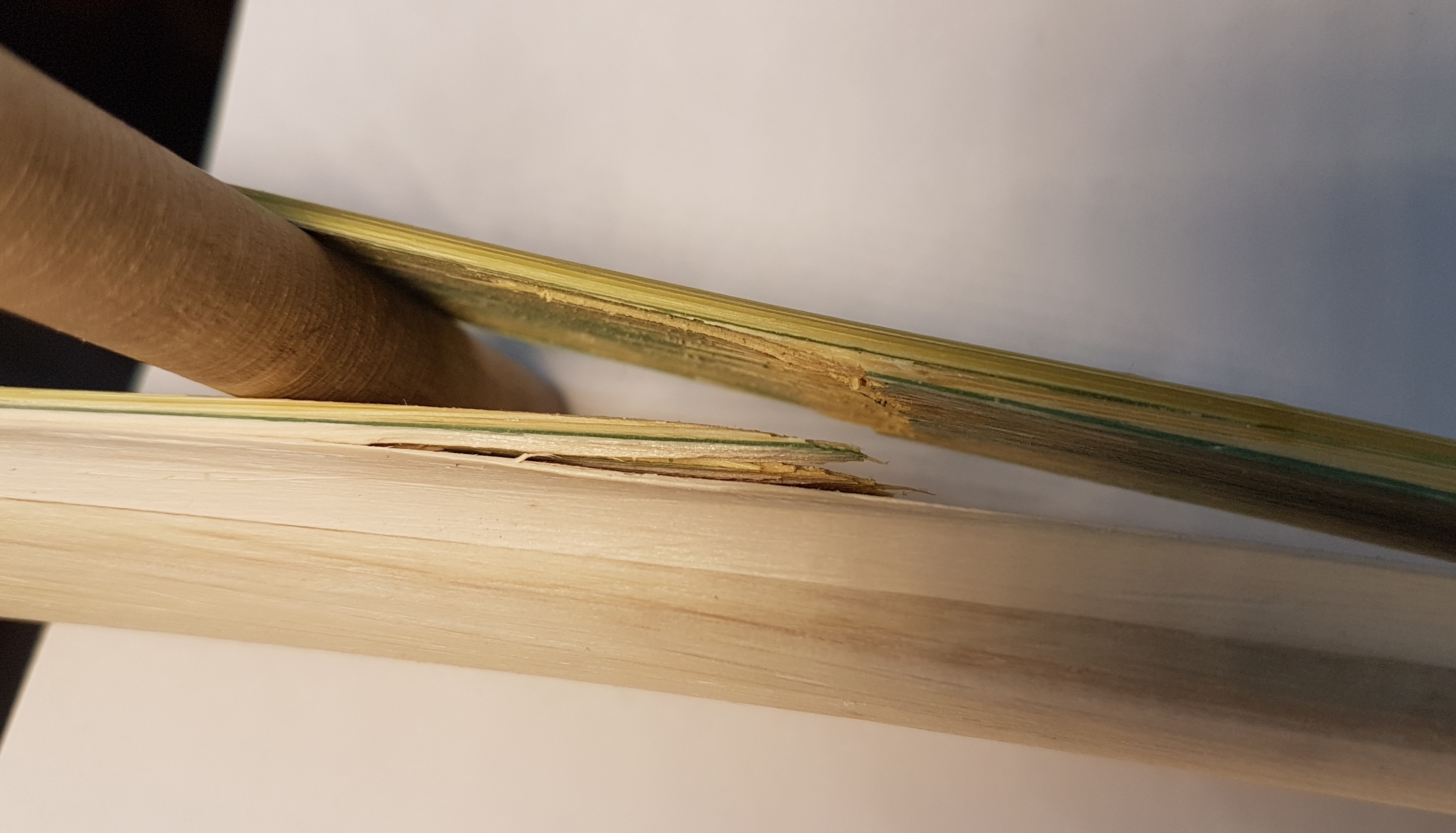

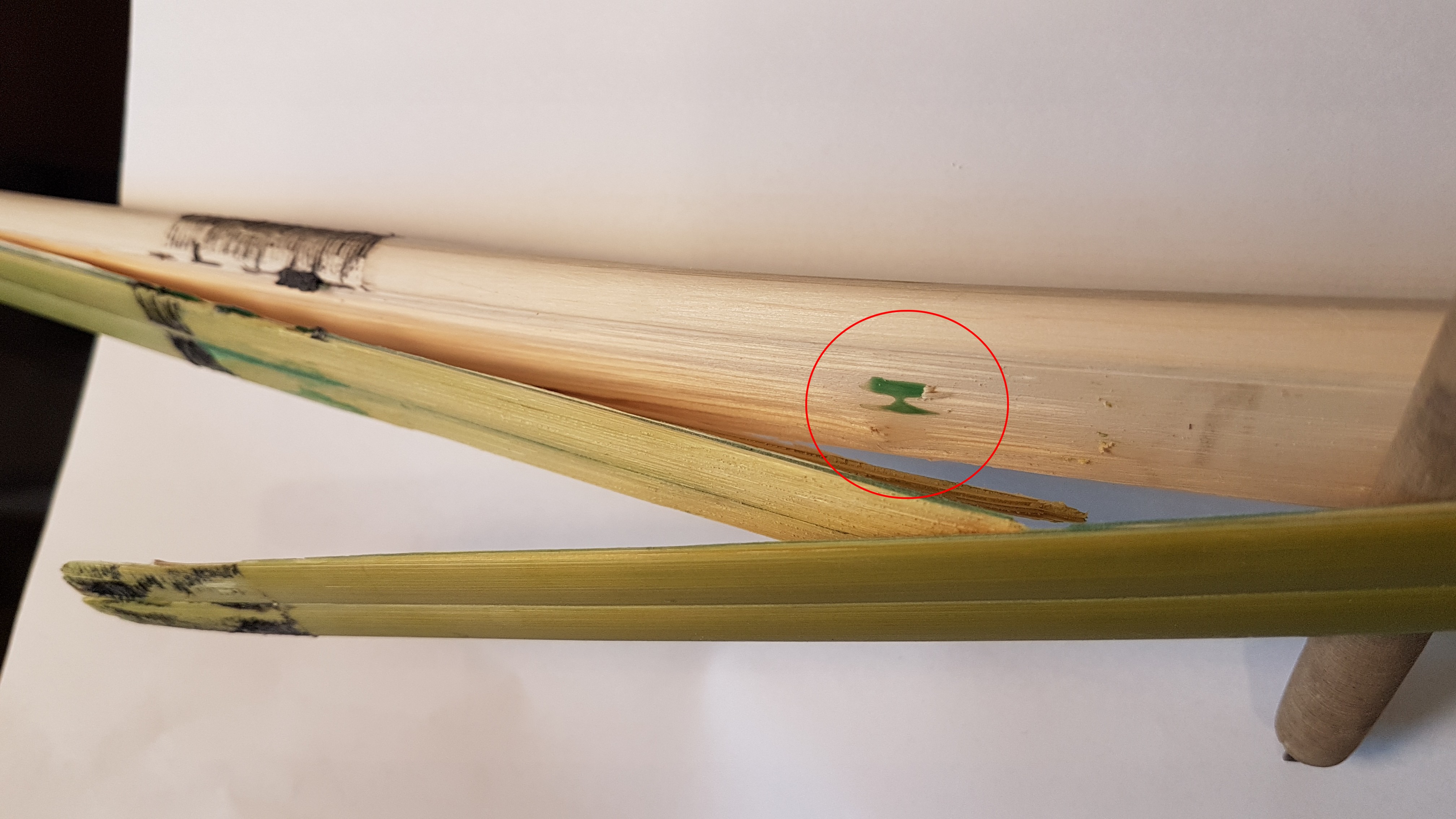

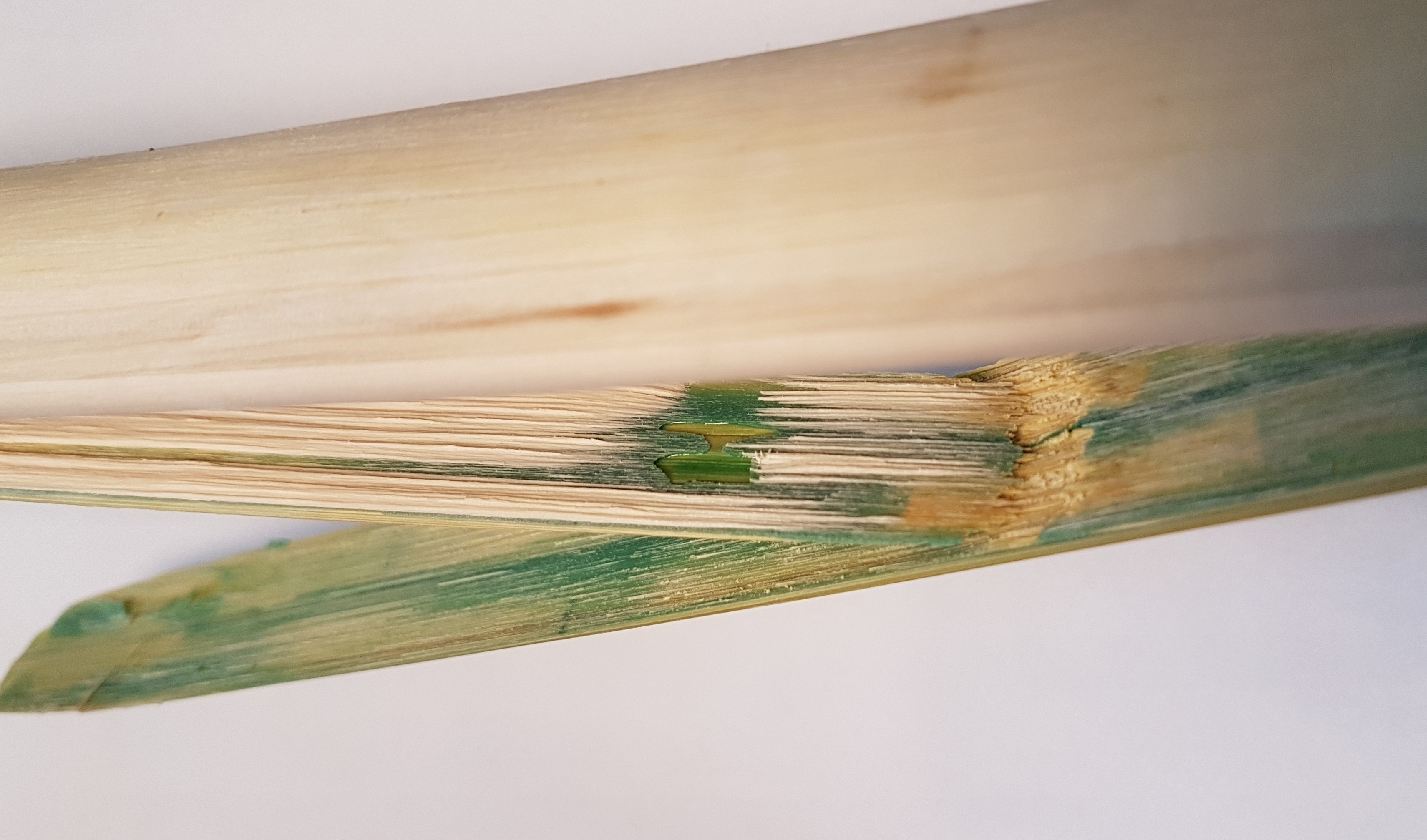

hier das ganze aufgespreizt, man sieht dass der Bambus an den schlechten Nodien zerrissen ist

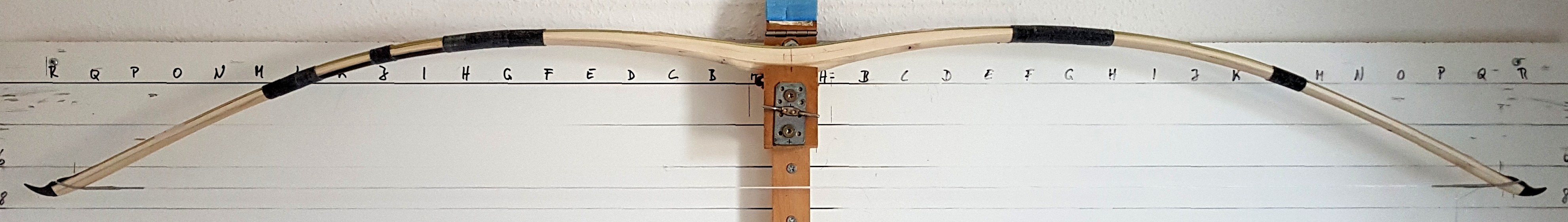

hier die Übersicht. Man könnte das nochmal kleben, wenn Mann Lust dazu hätte, hat Mann aber nicht

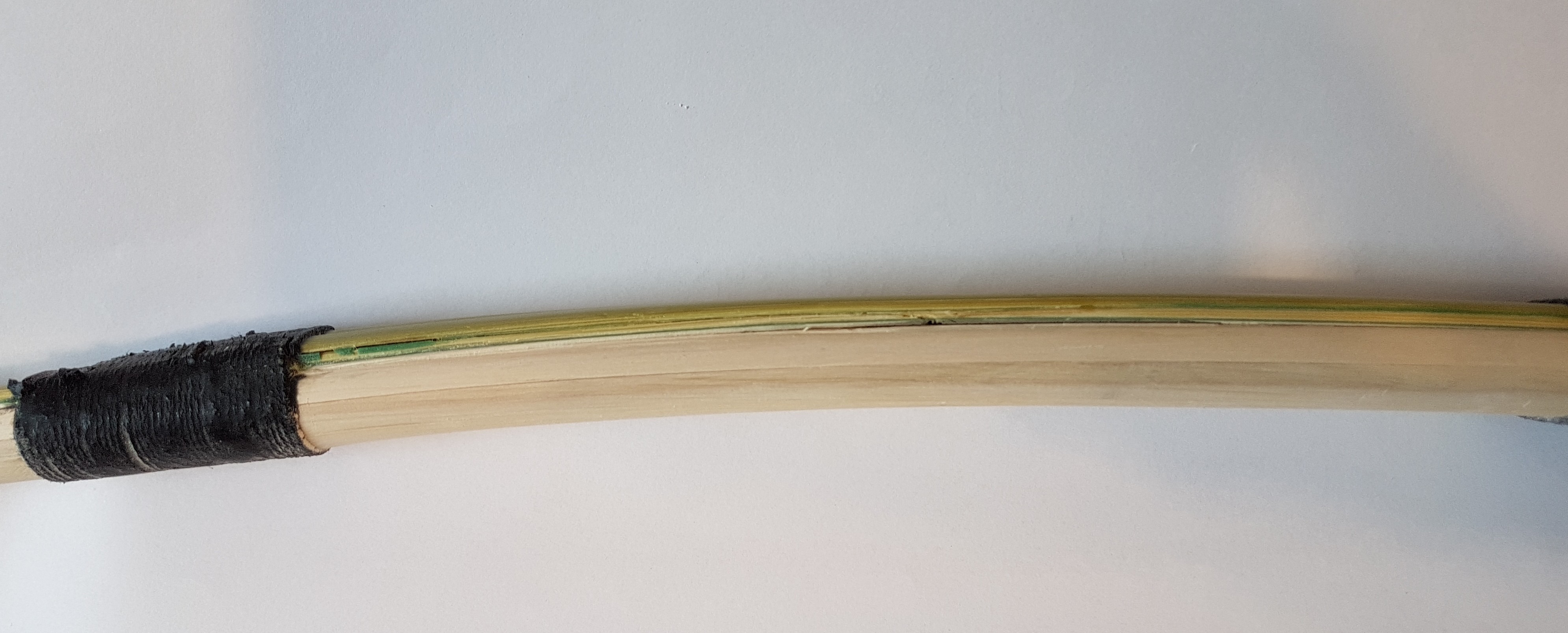

Hier war eine Lücke in der Klebung, trotzdem sieht die Klebung insgesamt doch ganz gut aus, es hängt überall Material von der Gegenseite.<br />Mit einer zusätzlichen Wicklung in dem Bereich wäre wahrscheinlich nichts passiert
Die gleiche Lücke in der Klebung

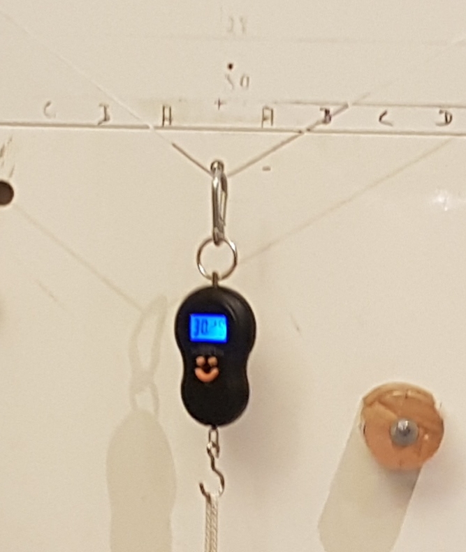

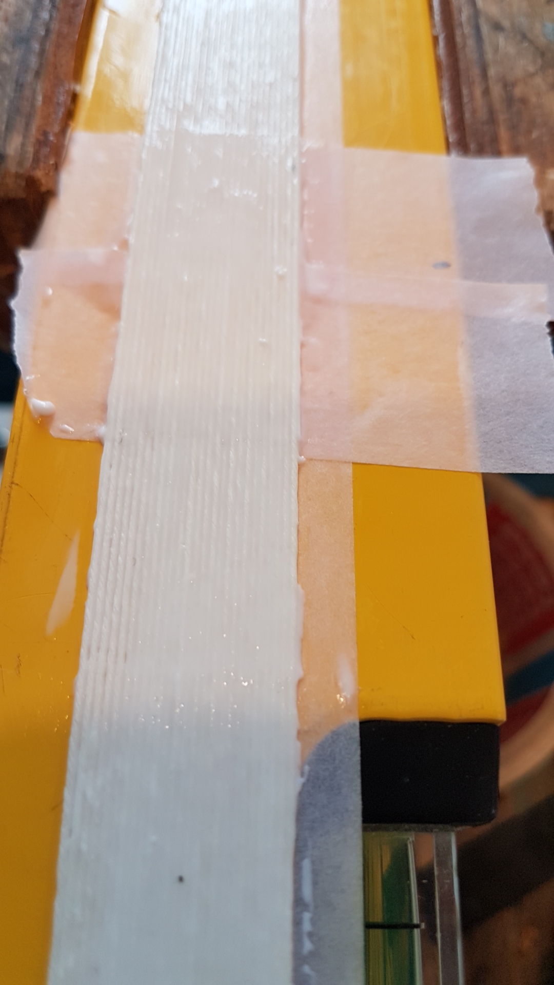

Ich habe gestern mal die Bambuslage entfernt, ein Leinenzwirnbacking und zusätzlich eine Lage Leinenstoff aufgeklebt.
Ganz interessant war das Zuggewicht anschließend: satte 20#@30" 😲 Erstaunlich wie viel der Bambus zum Zuggewicht beigetragen hat.
Dann habe ich das entfernte Hornpatch wieder auf die schwächere Seite geklebt. Danach waren es 23# Zuggewicht.
Vorhin habe ich noch schnell aus 2 Hainbucheresten 2 Verstärkungsleisten geschnitten und mit Ponal orange geklebt. Und tatsächlich 30#@32" erreicht ✌😂
Allerdings ist eine Leiste auch gleich gebrochen, weil der Kleber noch nicht durchgehärtet war 😄
Das Leinenzwirnbacking
30 pound
30 pound
