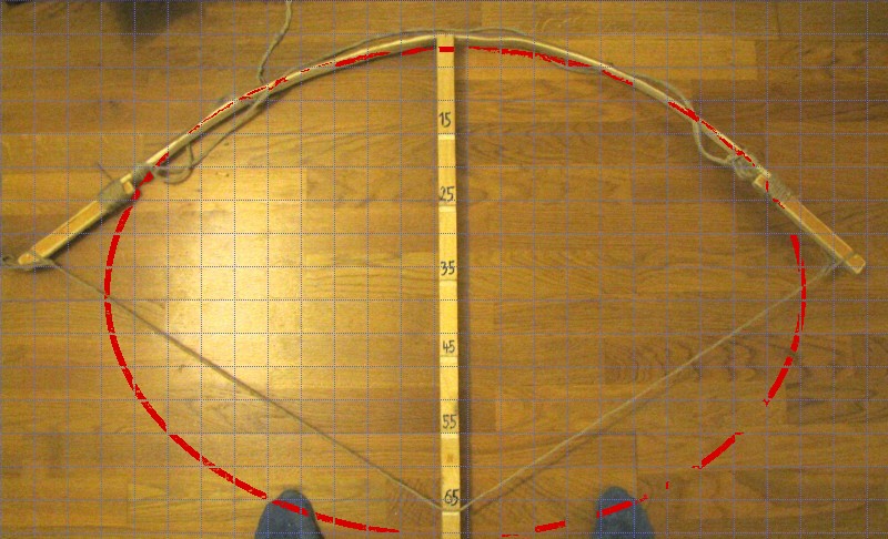

Da hab ich mühsam mehrere Kreisradien für verschiedene Auszüge ausgerechnet und bin dann
später erst draufgekommen, dass man "~alle" Kreise erzeugen kann , wenn man einen Stein
in einen sehr ruhigen See wirft.
Gewiss auf allen Kreisen , wird der Bogen nicht Platz haben , aber da's "unendlich" viele sind
reichts ungefähr zu wissen, wo der letzte und der erste Kreis ist, auf dem der Bogen Platz hat.

mahagugu hat geschrieben:Wollte uns Fatz vielleicht darauf hinweisen, als er den Sehnenwinkel ins Spiel brachte?
Nein. Er wollte euch erklaehren, dass sich die Form des Tillers beim Auszug mit dem sich aenderdernden Sehenenwinkel
aendert. Uebrigens der gleiche Grund, warum man Boegen nicht mit ueberlanger Sehne austillert.

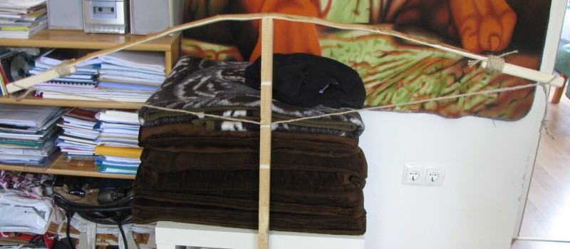

Hab mir überlegt, da ich keinen neuen Tillerstock bauen will , wie ich einen Ast (eigentlich kann ich auch
gleich den hier vorgestellten "Bogen" nehmen) ohne Tillerstock tillern kann.
z.B. könnte ich an den Enden einfach eine Schnur auf die gewünschte Höhe eindrehen ...
(zu mindest sollte dies bis Standhöhe gut funktionieren )
die andere Idee wäre , den Ast einfach stabil aufzuhängen , einen Kübel als Gewicht zu nehmen
und dann halt das Gewicht schrittweise um ein Glas Wasser zu erhöhen

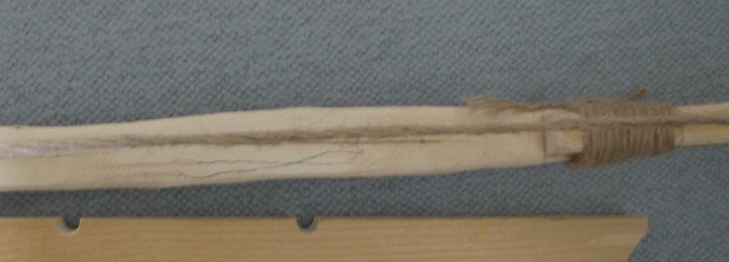

Mit diesem "komischen Dingen" kannst du einmal am ausgezogenen Bogen feststellen, wo jetzt fehler im Kreistiller sind, in dem Du einfach am Anfang des Bogens das Teil Auflegst und den Bleistift aufs Holz drückst. Dann fährst Du den Bogen ab. Da, wo der Strich nicht zusehen ist, biegt der Bogen zu stark, da, wo dein Werkzeug kippelt, biegt er zu wenig.
Und wenn Du genau mittig gebohrt hast, kannst Dudamit auch die Mittellinie eines recht krummen Teils anzeichnen

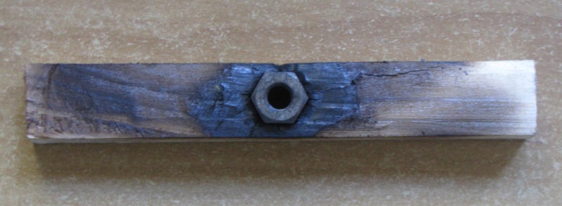

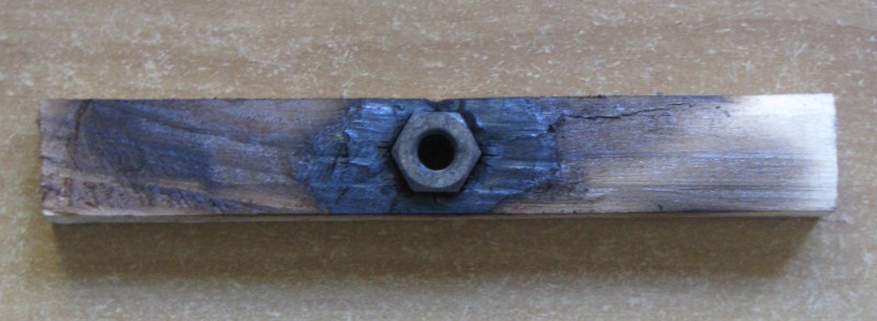

Na so ganz fertig ist das noch nicht. Bohr mal auf der Seite, wo die Mutter ist, das Loch soweit auf, das du die Mutter fest
eindruecken (wegen mir auch -schlagen) kannst. Ein bissl Epoxi oder anderer Bapp hilft ihr beim Drinbleiben. Dann
ist das ganze ein Stueck und die Linien werden auch ned so krakelig. Evtl. brauchst auch noch ein dickeres Holz, sonst
steht der Bleistift zu weit raus oder haelt nicht im Gewinde.
Den Bogen in paar cm weiter ausziehen ist evtl. auch ned verkehrt, vor allem wenn der Tiller spaeter besser ist.

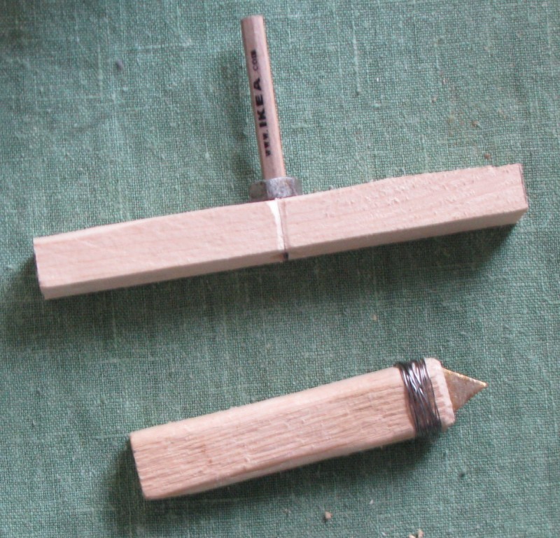

Was soll das Ding mit dem Draht drum sein?
Ein selbstgebauter Nussöffner. Damit hab ich das Loch gebohrt.

Das Ding , also den Knickfinder hab ich laut Fatz noch nicht fertig , dafür zeig ich mal her was das "Ding"
schon im unfertigen Zustand zu tun vermag.
Hab mich in Gimp gespielt und dann auch wenigstens eine halbwegs passende Ellipse zum Bogen gefunden.

Entlastungsschnitt? ...
wie gesagt kein gescheiter Bohrer daheim , also war der erste Gedanke entzweien und dann
wieder zusammenfügen ...
das Loch kam dann doch durch Schraube , Nussöffner, Schlüsselfeile , kleine Rundfeile ,
große Rundfeile usw. zustande ...
