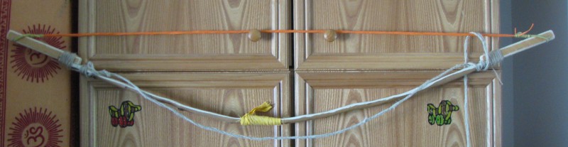

verlängerter Hasel ca. 15# @ 26"
Quasi auch mal so eine Art Testpräsentation.
Gewicht ca. 256 Gramm ...
Länge mit Verlängerungen 133 cm
ohne Verlängerungen 109 cm
Breite ca. 2,5 cm
durchschnittlicher Durchmesser vom Stave ca. Zollstärke
(Orientierung am Markkanal und dann einengen am breiteren Ende)
Verlängerungen aus Fichtenholz, verleimt mit handelsüblichen Holzleim
(ursprünglich hab ich geglaubt anbinden allein sollte reichen -> Problem seitliches verrutschen)
Sehne Endlossehne aus 6 Strang irgendeiner handelsüblichen Papierschnur ,
Sehnenumwickliung aus Wolle (( Tauglichkeit wurde mit einem gefüllten Kübel überprüft))
(2 Strang halten ca. 9 Liter Wasser samt Kübel)
mehrmaliges Aufspannen und mehrere hundert Schuss überlebt und theoretisch noch
immer betriebsbereit
Ursprünglich ein aufgegebenes Stück Hasel. Dann aber verwendet um einige Dinge, wie
Tillern, Verlängern und dergleichen auszuprobieren.
Breite ca. 2,5 cm

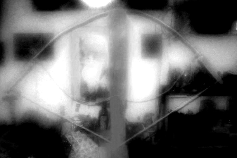

Das Dingen biegt nur in der Mitte, ansonsten, das hätte Mc Gywer besser hingekriegt

die Idee mit der Verlängerung ist ok, der Tiller sollte aber ellipsen- bis kreisförmig sein. Der Bogen biegt nur in griffnähe.
Gruss Thomas

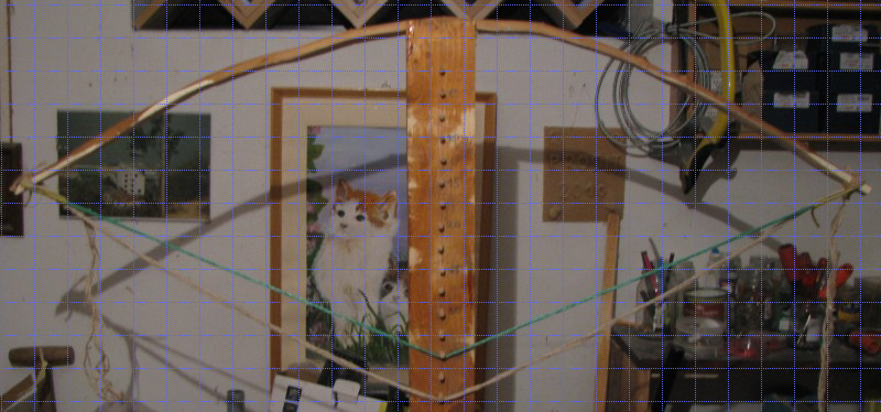

Re: verlängerter Hasel ca. 15# @ 26"
@Werner
für mich wars ja nicht ein komplett neues erfinden ....
es sind halt mehrere Konzepte und falsche Annahmen zusammengekommen ...
vielleicht hilfts wenn ich ein paar aufzähle und dazuschreibe ob sie falsch oder richtig waren
Markkanal ist ungefähr in der Mitte -> bedingt richtig
Wegnehmen an den Seiten ermöglicht "seitlichen Tiller" -> falsch , "zu starke Rückenwölbung bei 2,5cm Dicke"
Verlängern verändert den "Tiller" nicht -> falsch , Verlängerungen haben erheblichen Einfluss (siehe Fotos)
-> d.h. was vorher halbwegs gegangen ist , war nach der V. die volle Katastrophe
Verlängerung ermöglicht längeren Auszug -> richtig (mit Einschränkungen)
Nimm mal an, man kann noch immer durch die Stärke/Dicke tillern ... nur quasi so als Übung.
