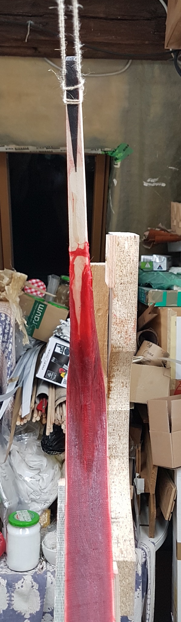

Hieronymus hat geschrieben: ↑29.02.2020, 16:47Wenn du so ein Bild eingestellt hättest, erkennt man die Verdrehung besser.
Dein Wunsch sei mir Befehl - ausnahmsweise ;)
Das sieht aber auf dem Foto deutlich schiefer und schlimmer aus als es ist.

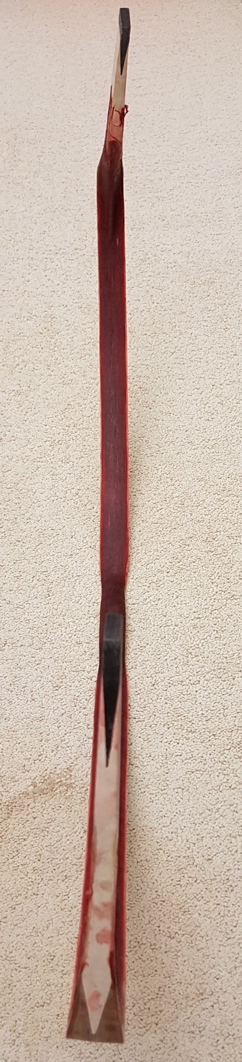

Und das richten ist ja sensationell einfach - ich bin genauso erstaunt wie begeistert. Ich habe gestern den ersten Bereich korrigiert. Den WA an der Stelle fixiert, an der die Radien links und rechts am WA unterschiedlich werden, das Ohr mit ca. 7 mm Überbiegung fixiert und dann den Bereich (ca. 15 cm lang) mit den Abweichungen gut und gern 10 Min. auf ziemlich exakt 55° C erwärmt.
Heute in der Mittagspause habe ich das Ohr aus der Zwangslage befreit und bis jetzt sieht das ziemlich gut aus. Die anderen Stellen werden in den nächsten Tagen nacheinander korrigiert.
vor dem richten
vor dem richten
nach dem richten
nach dem richten

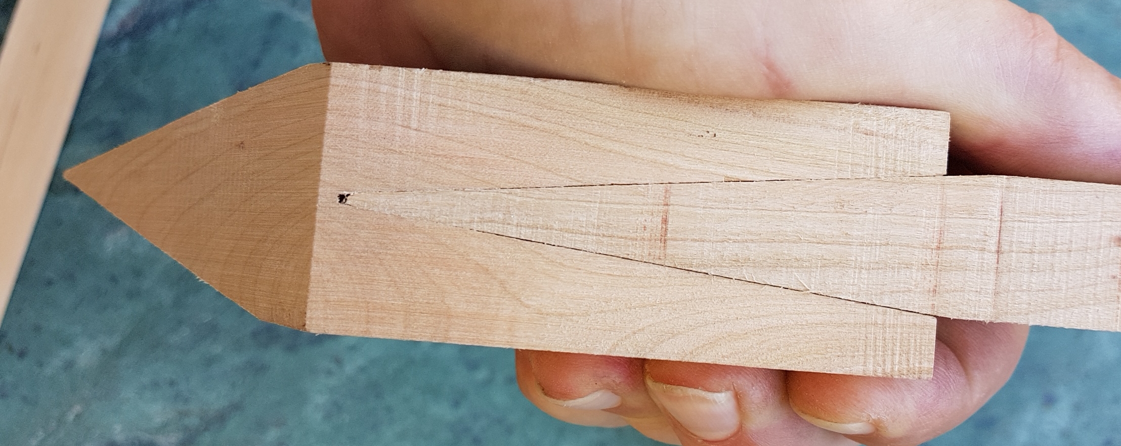

Die birke für die Ohren hatte jede Menge Risse, deswegen habe ich auf späte Traubenkirsche gewechselt. Die spleiße sind nicht perfekt, aber das Holz quillt beim grundieren sowieso noch, so dass ich da keine Probleme sehe.
Beim Kern ist eine der kleinen aststellen durch den spleiß weggefallen, so dass jetzt noch 3 kleine Äste übrig sind.
Der Kern ist jetzt 120 cm lang, 35 mm breit und ca. 5,5 mm dick.

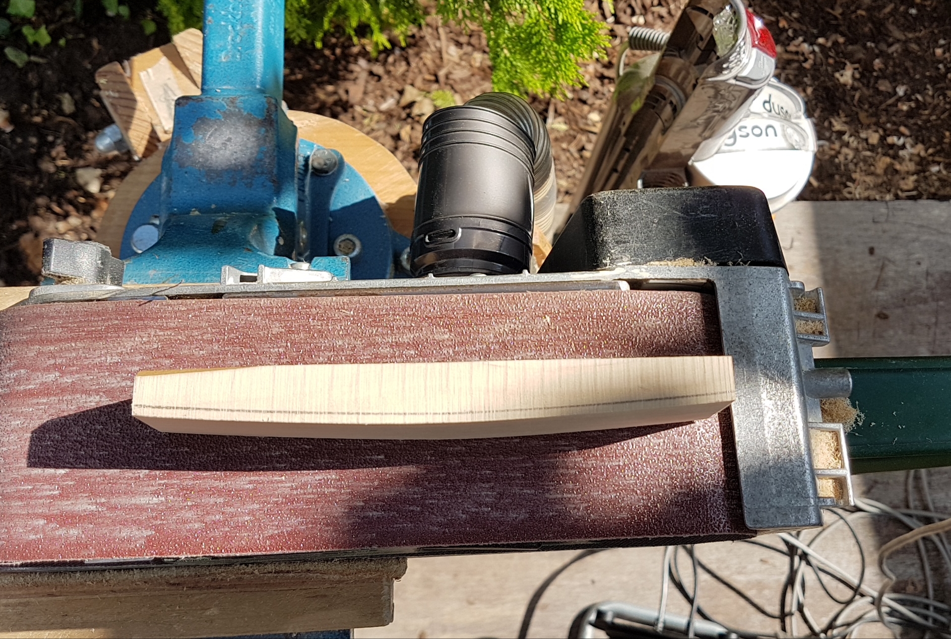

Das Stück für den griffbereich ist aus mehlbeere.
Griffstück
Griffstück

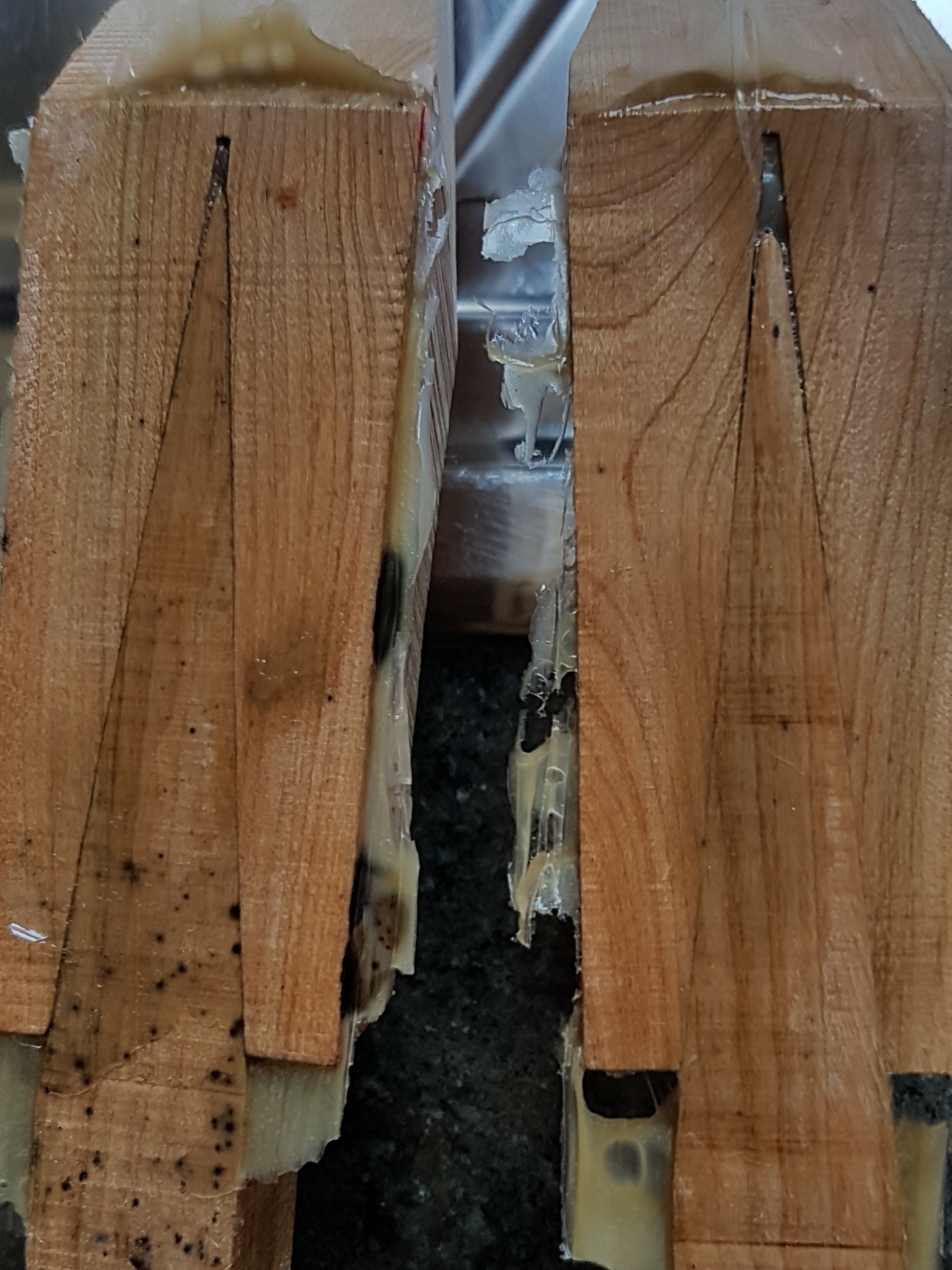

Die Knie sind mit den Ohren verklebt, leider ist hierbei mal wieder etwas schlecht gelaufen. Die jeweils 2 klebeteile sind für meinen Geschmack, trotz etlicher zwingen, zu stark verrutscht und noch dazu sitzt ein ohr zu schief.
Also hab ich die Teile jetzt mal in warmes Wasser gelegt und werde nach der Trennung neu verkleben.
Mind. 5 mm verrutscht, zweites Teil locker 8 mm
Im tauchbad zur scheidung
