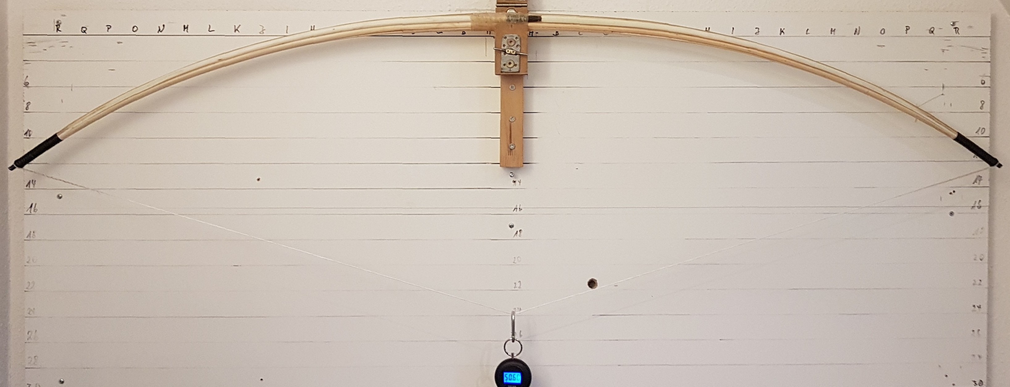

Heute fertig getillert, allerdings nur bis 24". Ich wollte zuerst noch ein paar Wicklungen anbringen.
Wahrscheinlich wird das Ding bei nicht mehr als 70# landen, wenn's nicht noch bricht. Vielleicht geht das Zuggewicht noch etwas nach oben, je nachdem wieviel Wasser noch drin steckt.
Auf alle Fälle muss der Schliff mit 80er dieses Mal ausreichen, ich will nicht noch mehr Zuggewicht verlieren, ist eh schon etwas mager :-\
nach diesem Stand habe ich noch ein klein wenig nachgearbeitet, vor allem am oberen WA, der ist hier noch etwas zu stark für den unteren
Vielleicht mach ich nochmal so viele Wicklungen dran, mal sehen. Bei den aktuellen Abständen habe ich noch genug Platz für Nacharbeiten, aber schon etwas mehr Sicherheit als ohne Wicklungen

Der Tiller ist top und 70 # mit den dünnen Stäbchen ist auch ein Wunder, da kann man nur staunen.

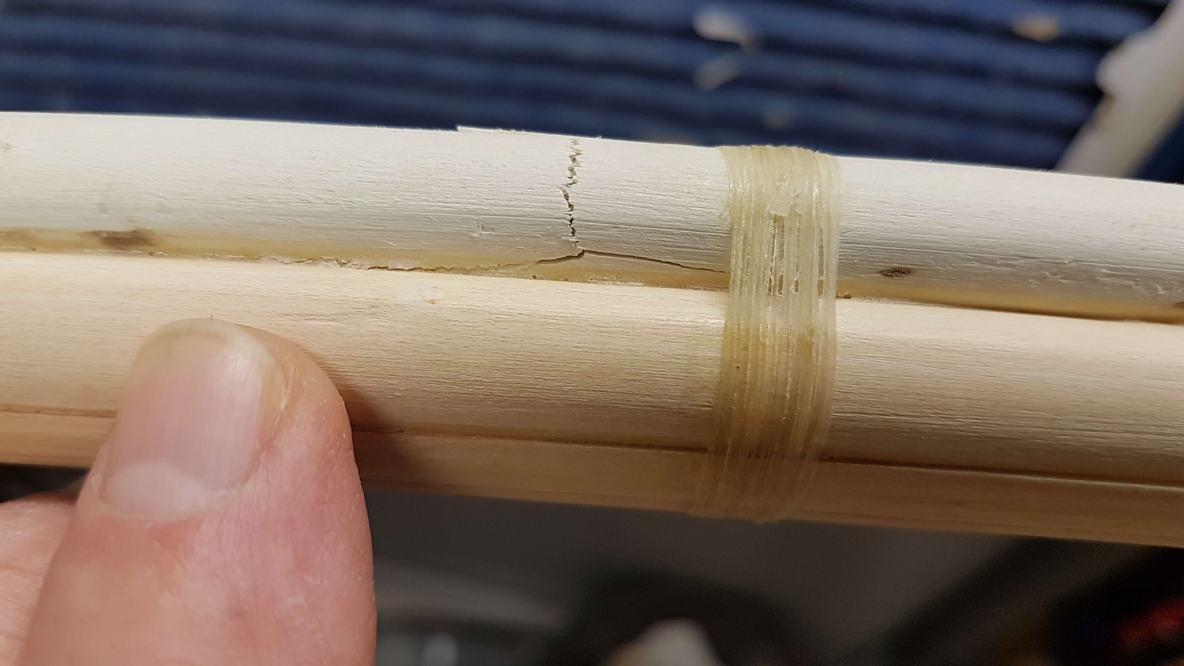

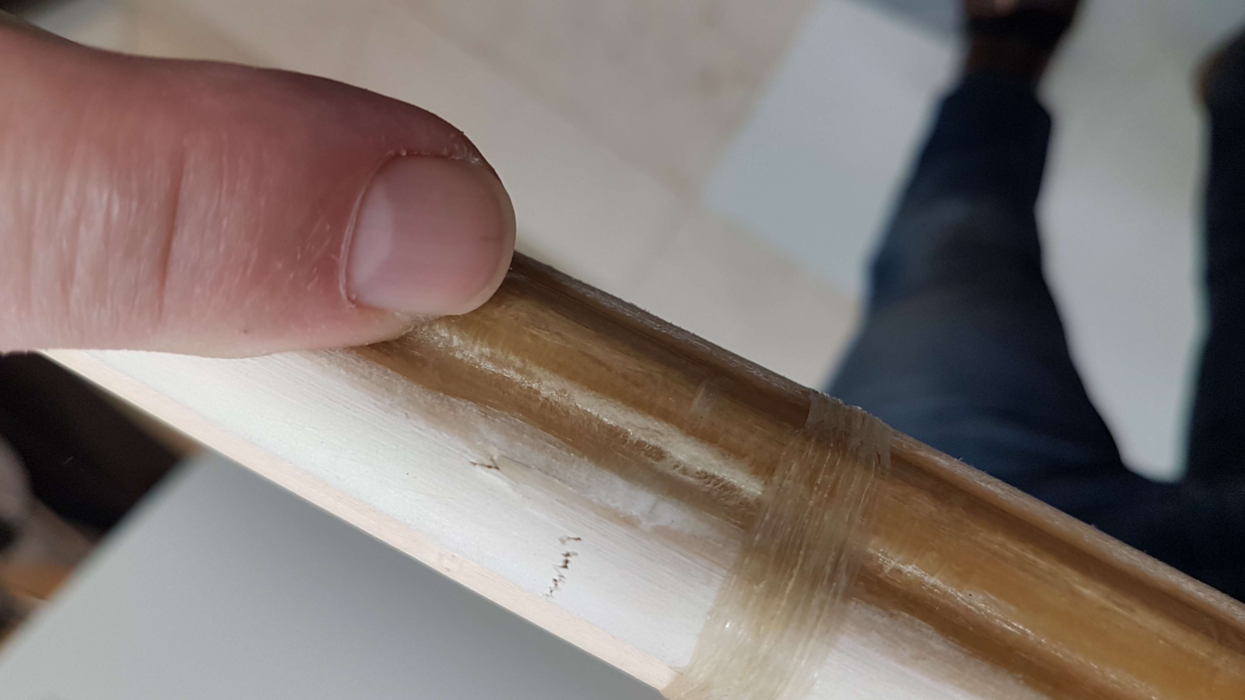

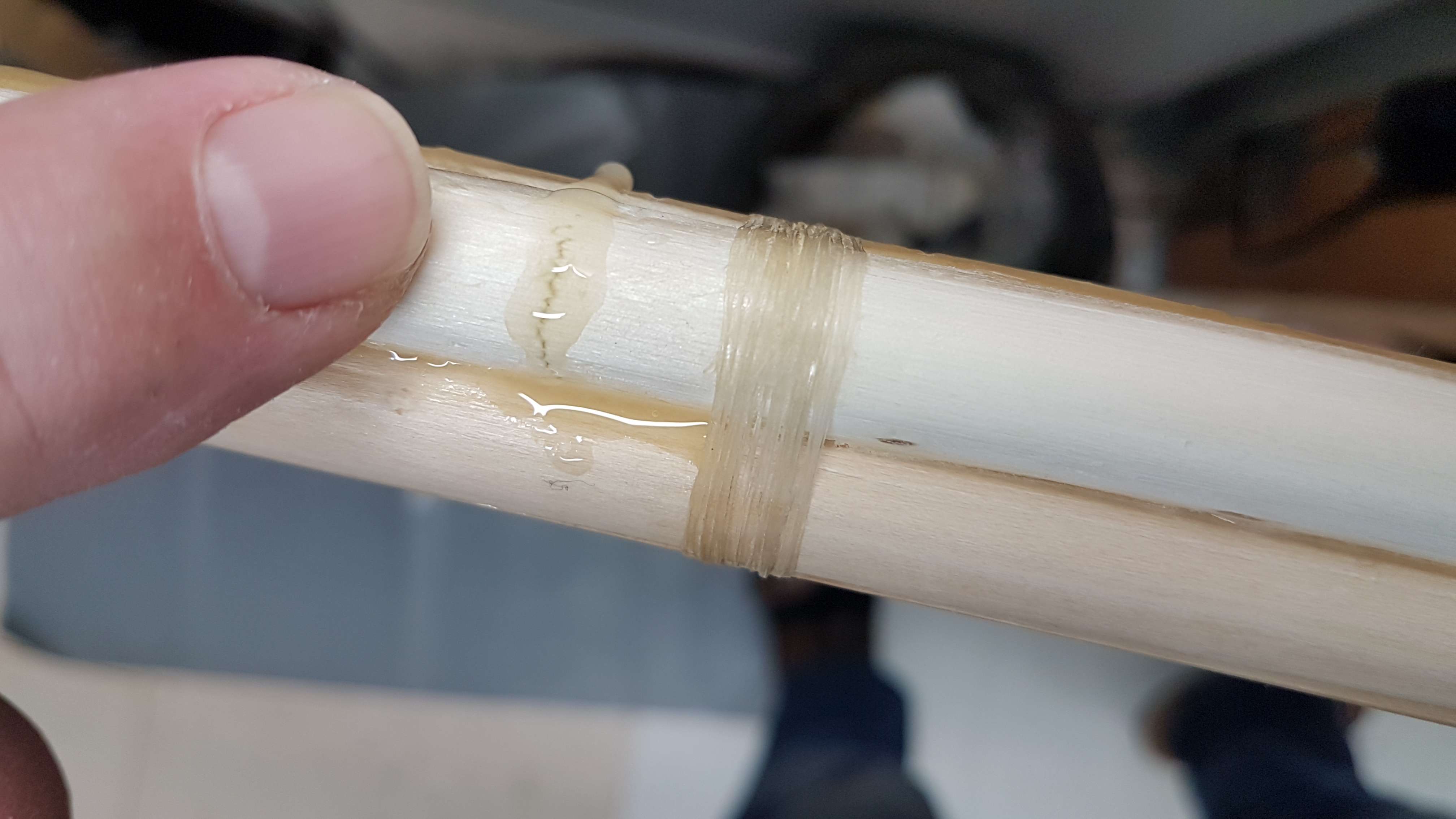

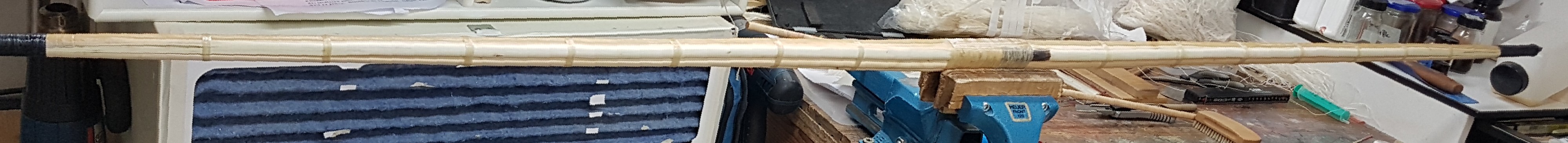

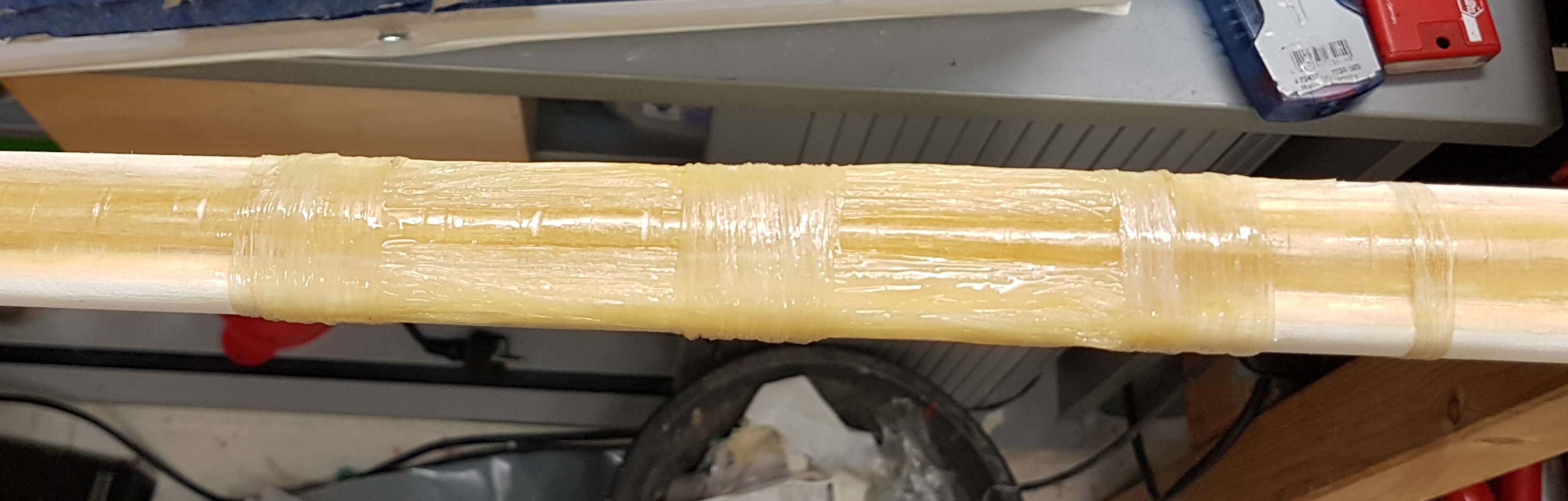

Heute hab ich das Dingens weiter gebogen, immer mit schönem Knistergeräusch beim erstmaligen erreichen des jeweiligen Auszugs. Hierbei bin ich dann auf max. Aufmerksamkeit, bei 28" (60#) hat es geknackt, nicht geknistert. Mir war sofort klar dass etwas gebrochen sein muss und so ist es auch. Ein seitliche Hasel hat aufgegeben.
Also Sehnen rausgesucht eingeweicht und druff mit. Vorher das Dingens in den Schraubstock eingespannt und den WA unter Spannung gesetzt damit die Bruchstelle sich etwas öffnen kann. Kleber eingepresst und die Sehnen geklebt.
knapp 28"
knapp 28"
Bruchstelle
Bruchstelle
Bruchstelle
Bruchstelle
Kleber eingepresst
Kleber eingepresst
Sehne geklebt, ca. 15 cm Länge

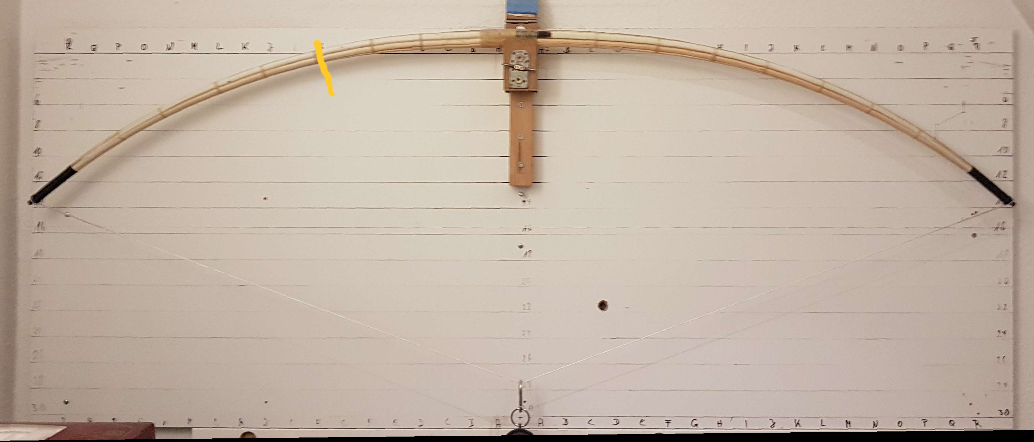

Magst du einzeichnen wo im Bogen der Bruch stattgefunden hat? Recht Griffnah?
Lg Tom Tom
Beiträge: 6751
Hat gedankt: 268 Mal
Hat Dank erhalten: 389 Mal
Re: Saplingbow 15, Neumi, Hasel + ???
Tom Tom hat geschrieben: 04.02.2023, 23:59 Magst du einzeichnen wo...
Einmal eingezeichnet. Ich vermute dass die gebrochene Stange beim richten einen Riss bekommen hat. Ich bin gespannt ob das Sehnenpflaster hält. Ich hab das Konstrukt jetzt auf einem Heizkörper geparkt.
Unterer WA
Unterer WA

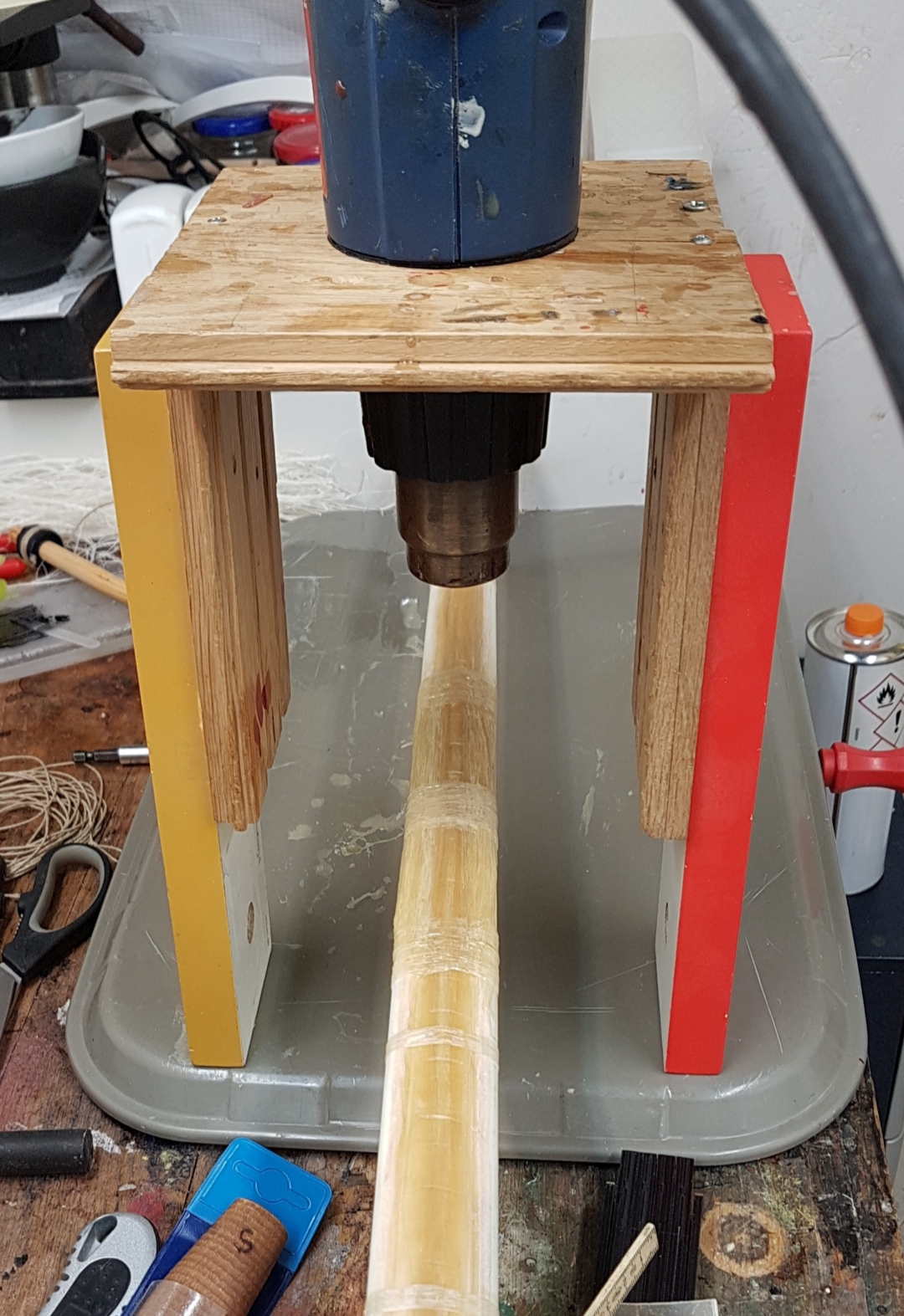

Jetzt kommt die Schnelltrocknung des Sehnenpflasters
HLP auf min. Stufe - der Bereich wird auf ca. 40° C erwärmt
